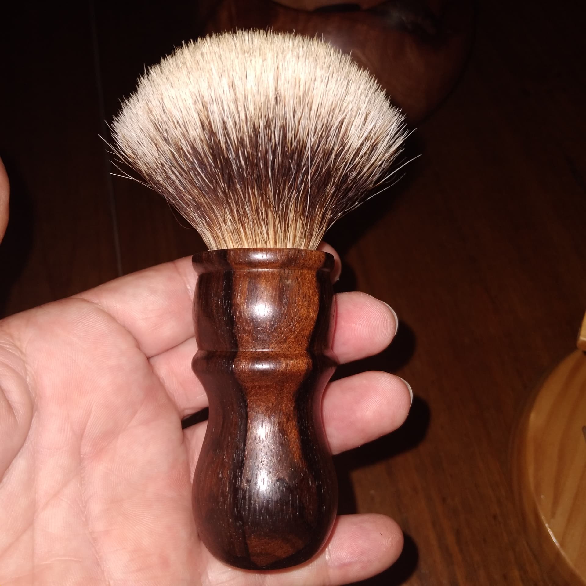

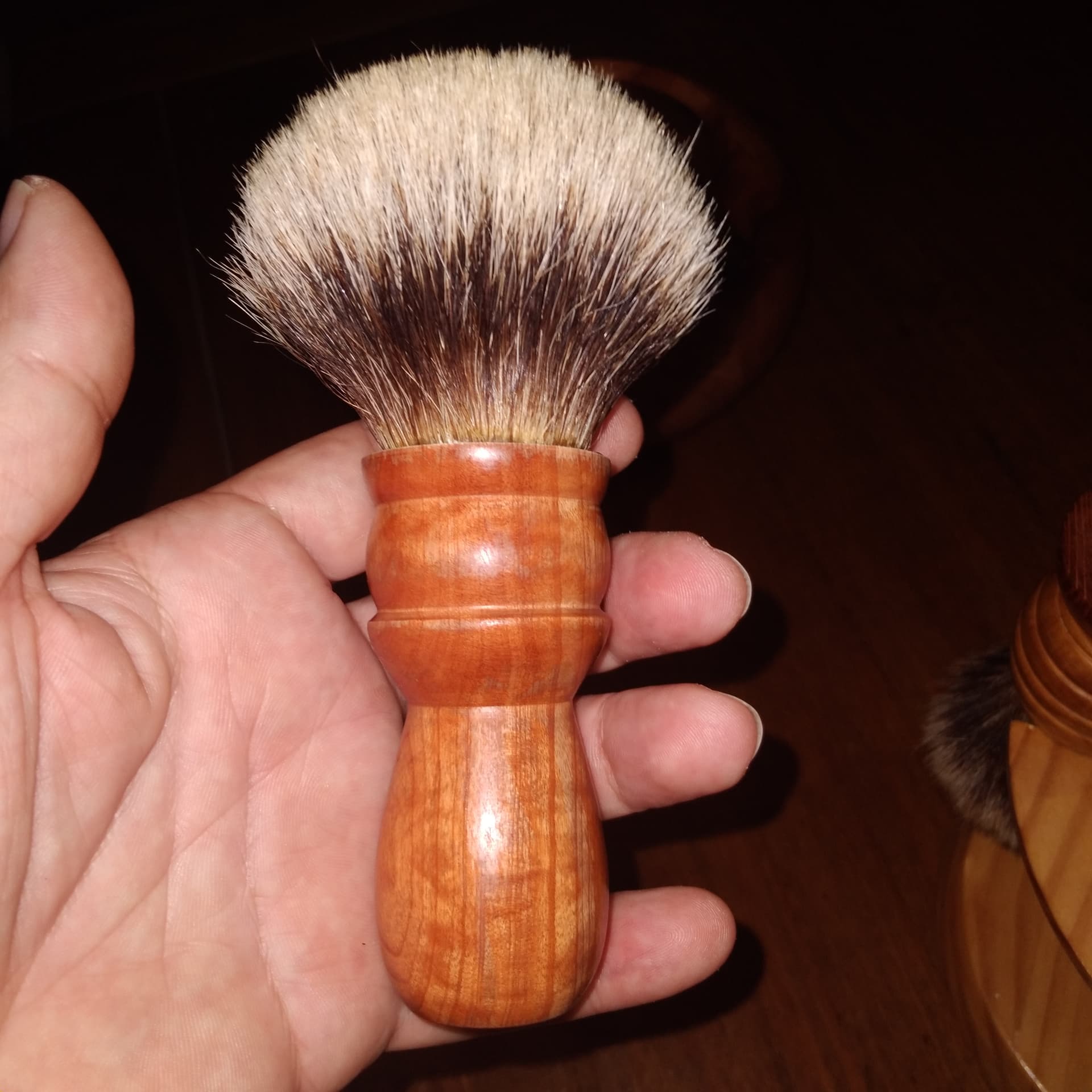

Brocha en madera de ziricote, se encuentra principalmente en América Central. Cómoda para trabajar buen corte y excelente lijado.
La forma del mango es la que llamamos tradicional barbero. Y su acabado es al aceite y cera. Todas las brochas de afeitar en madera tiene que llevar mantenimiento.

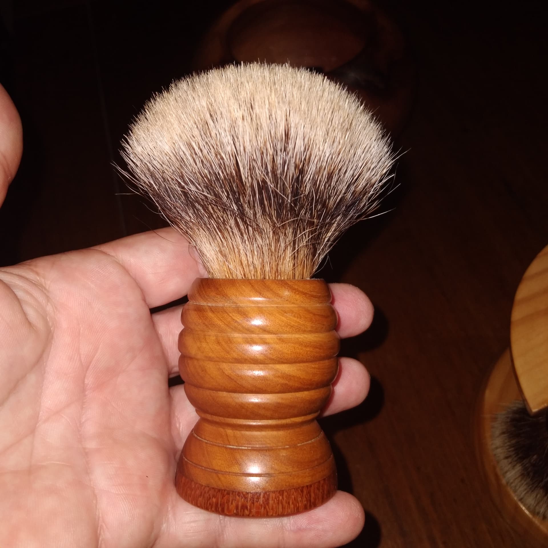

Brocha en madera de olivo con base lancewood o roble australiano. Su forma es la que llamamos panal de abejas, la separación entre anillos tiene que ser perfecta y se usa para ello un pie de rey con las puntas para medir interiores. Acabado al aceite de tung mas cera.

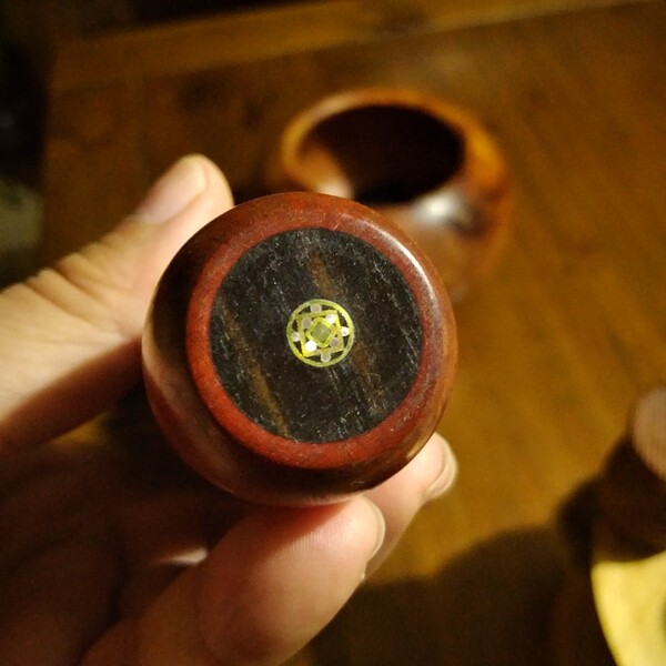

Brocha también en forma barbero tradicional, en madera de marfil rosa con una incrustación doble en la base en madera de ébano y un pin con motivos cuadrados.
Acabado al aceite y cera.

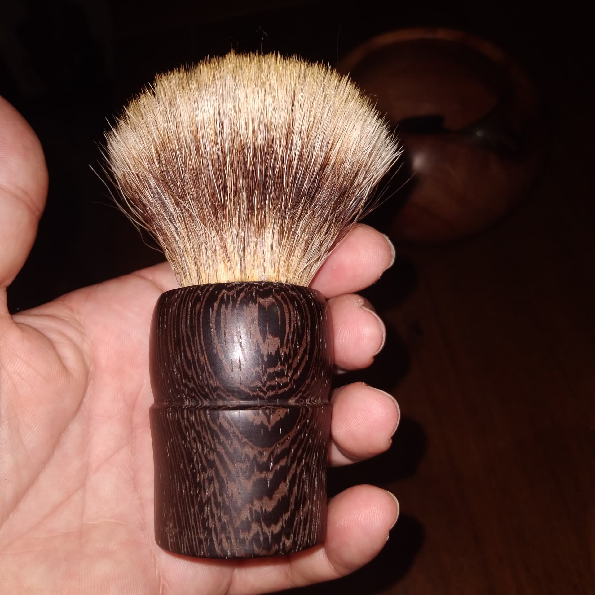

Brocha en madera de wengue, madera africana de enorme dureza pero muy hermosa. Estilo libre . Con acabados en aceite y cera.
Buen corte y estupendo lijado.

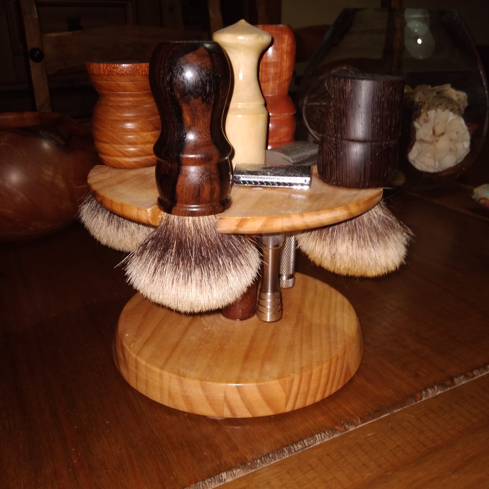

Bueno ahora toca el soporte, muy parecido al que se usa en las pipas, pero con la salvedad que este gira facilitando el poder agarrar la brocha o máquinilla con mas comodidad.
Fabricado en madera de pino y la manija superior en acebuche. Acabado con barniz para exterior .
Los agujeros de las brocha y de las maquinillas vas en zigzag para tenerlas a la vista .
