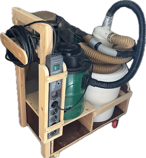

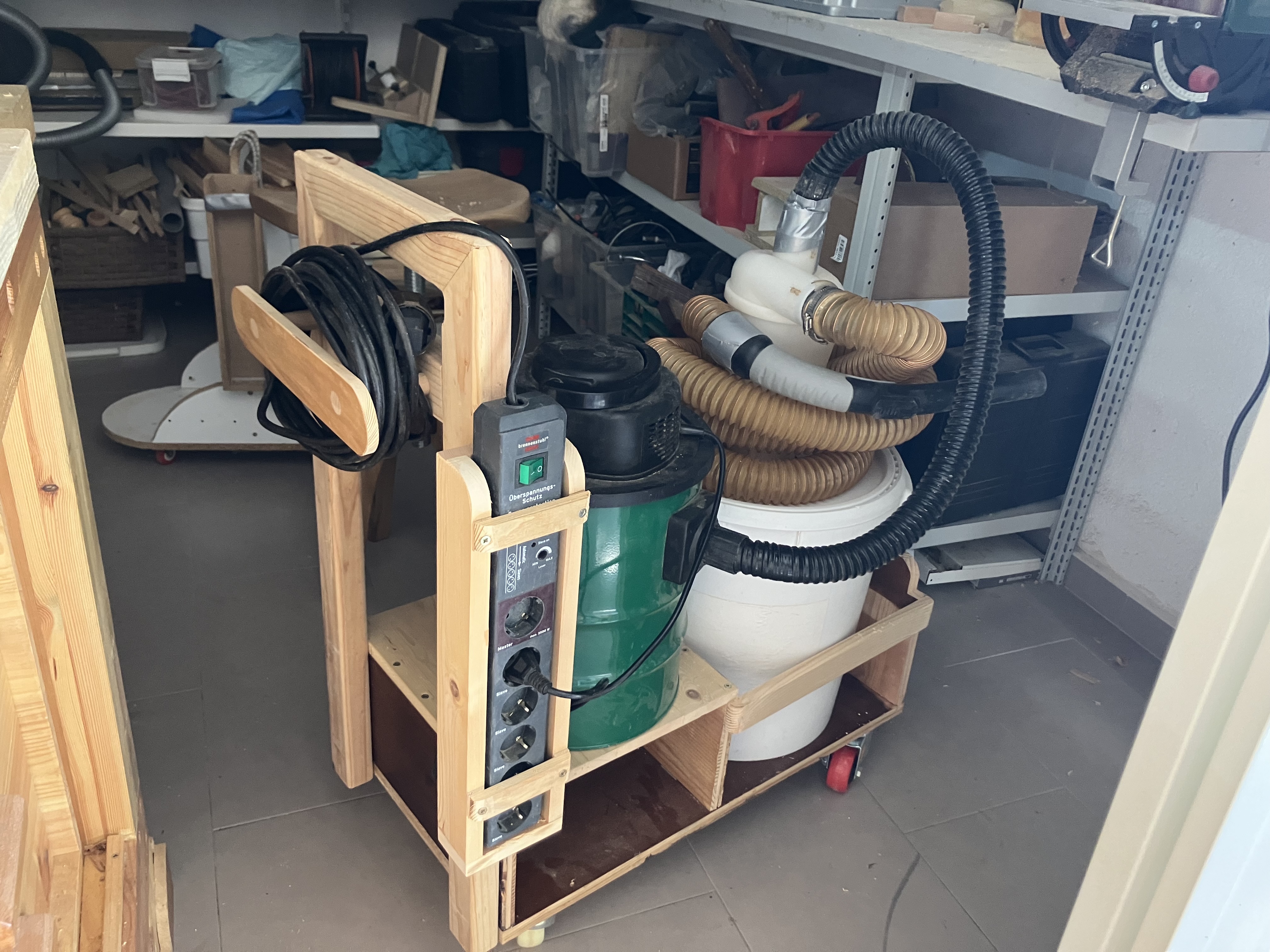

Este es el que me hice yo. El hueco que hay bajo el aspirador lleva un cajón para accesorios .
La regleta es de enchufe maestro y esclavo para que arranque el aspirador cuando enciendo la máquina de turno.
Ufff… este es una maravilla, pero tal vez muy voluminoso para mi tallercito… muchisimas gracias por la foto!
Uys que maravilla, pues no di encontrado ese hilo… que bien esa estructura con tubos pvc… mil gracias !!!
No creas, no se porque me ha salido la foto recortada. De todos modos el tamaño del carrito te la da el tamaño del aspirador y del bidón que le pongas.

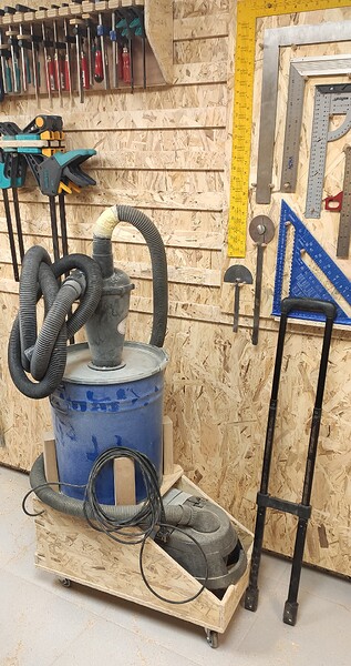

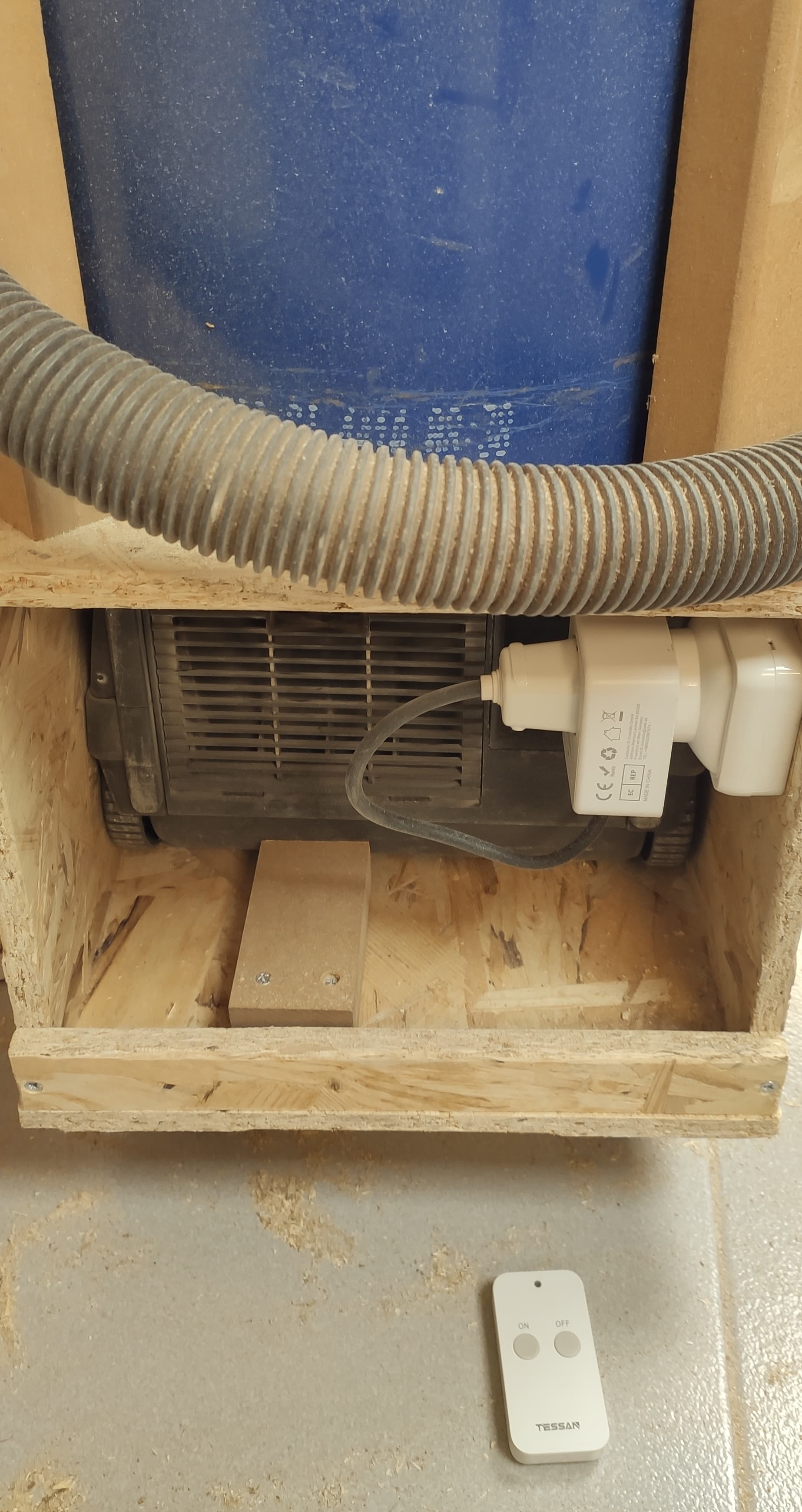

Ayer hice un carrito con restos de OSB para es aspirador ciclónico, y este es el resultado a falta de poner el sujeta cables en el lateral y de colocar el asa telescópica de una maleta que tenía en el cuartito de Diógenes. El aspirador es un trineo Philips de 1997, y aun sigue dando guerra. A veces se calienta si le doy mucha tralla, y se para automáticamente hasta que se enfría. Le he colocado un enchufe activable con mando a distancia, y se agradece. Toca comprar unos cuantos metros de manguera y adaptadores de distintos diámetros para todas las herramientas. Seguiré informando.
El carro esta realmente chulo, PERO, lo que me alucina es tus tableros organizadores, que currados si señor!! enhorabuena !
