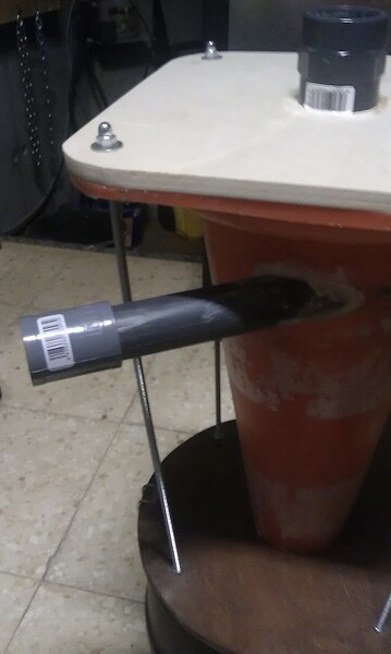

Parece un aspirador de cenizas. Yo lo que tengo montado es un aspirador de cenizas Stayer de 1200w(36€ en Amazon) conectado a un separador de AliExpress que me costó creo que 16€, puesto sobre un cubo de pintura de 20 ltrs. Y me funciona bien. Al aspirador no llega ni un 5%, aunque el filtro hay que limpiarlo de vez en cuando para que no vaya forzado.

Si como dice @Carlao tiene un filtro interno mal vamos, pero por la mitad de precio y posibilidad de devolución no me lo he pensado. @nublotara el cono que tienes puesto parece uno de esos de goma de señalización, ¿No se te abolla ni aun tapando la manguera de supción? @Lapizdecarpintero a eso es a lo que me refería yo, montar el ciclónico “comprado” sobre un cubo no tiene misterio alguno, la cosa es si merece la pena hacerlo como yo que he hecho varios o @nublotara, o si merece la pena comprarlo hecho.

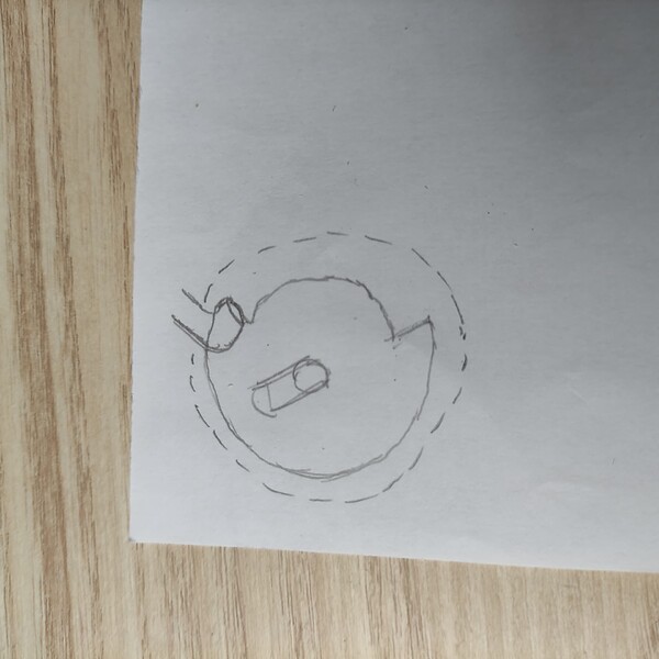

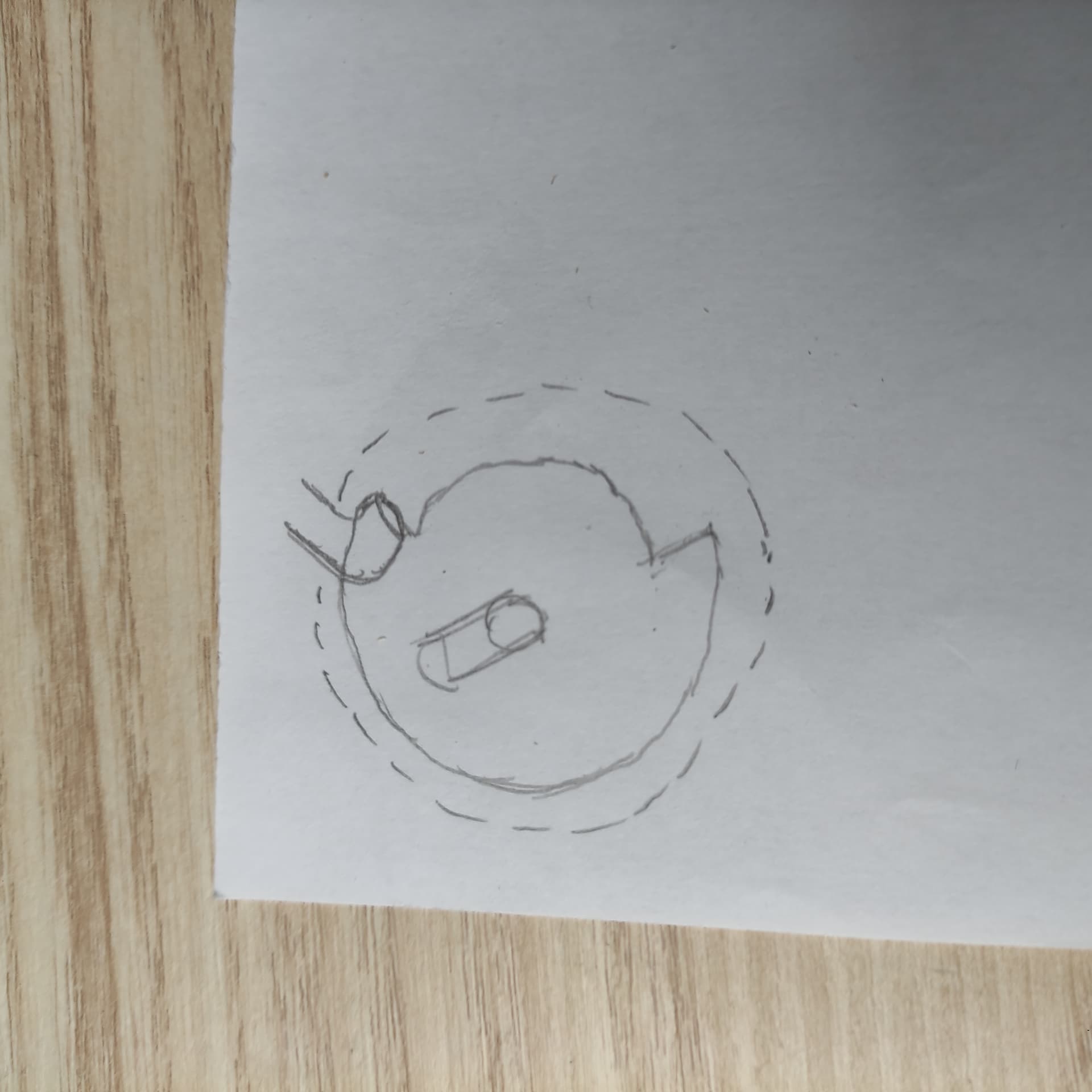

Estaba buscando unos vídeos que vi hace tiempo con un sistema diferente de separación. Consistía en una pieza redonda ajustada al cubo, abierta por un lateral. Algo más o menos asi.
Perdon por el dibujo tan mal hecho, se supone que es una vista superior. El caso es que sería como un simple cubo con entrada y salida con esa pieza añadida.
Al final creo que lo que compras es un simple cubo con un tubo conectado. Creo que merece mas la pena un cubo de plástico y que le conectes un tubo. Saludos.

No se aplasta nada, es de los gruesos, no de los finitos, tenia como medio centímetro de grosor…

Soy consciente de que vais a seguir sin hacerme caso, pero yo insisto. Un ciclón solo se genera en impulsión, o sea, después de la turbina, bajo presión. En aspiración o depresión no se genera ciclón. Ya dije alguna vez que los conos funcionan, pero no por conos sino por calderos. En el tramo de aspiración las partículas se separan por inercia y por disminución de la velocidad del flujo de aire. Cuanto más diámetro tenga el caldero y cuanto mayor sea la diferencia de altura entre las conexiones (como las tiene @nublotara en su cono) mejor funcionará. Lo demás es complicarse la vida para nada.
Pues un bidón o un cubo de la basura, que cierre bien. La entrada tangencial, incluso un poco orientada hacía abajo, y la salida vertical en el centro, como las tienes en tu cono. Al aumentar el diámetro del conducto, el aire circula despacio y las partículas caen por su propio peso. Si a un aspirador que tenga tubo de 4 o 5 cm le pones de 30, no aspira; y ese es el efecto que interesa. En general, de lo que vais enseñando, el caldero tiene mayor diámetro que el cono, así que funciona mejor el caldero solo que con el cono.
