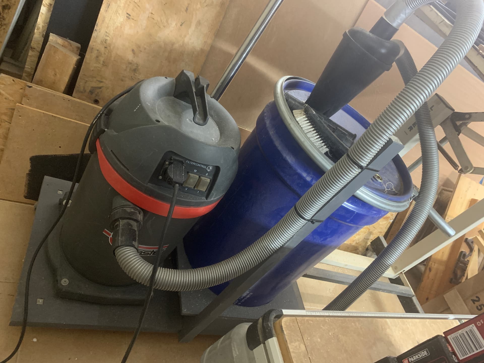

Hola @maci, deben estar por ahí las fotos, las buscaré, estoy de obras y está todo tapado y cantidad de polvo.
Sobre el método decirte que no probé comparando, aunque pienso que el más rinde es el cono

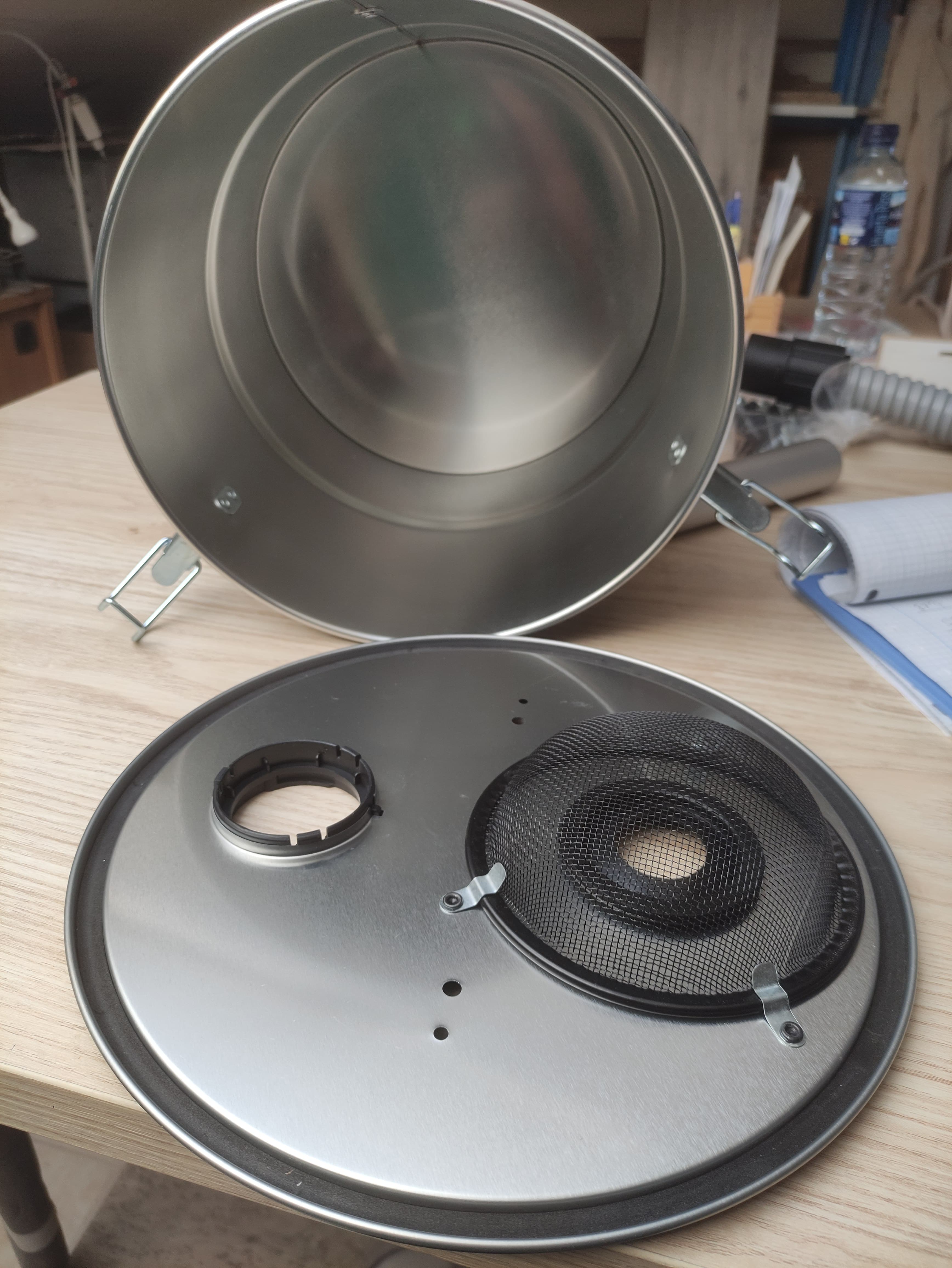

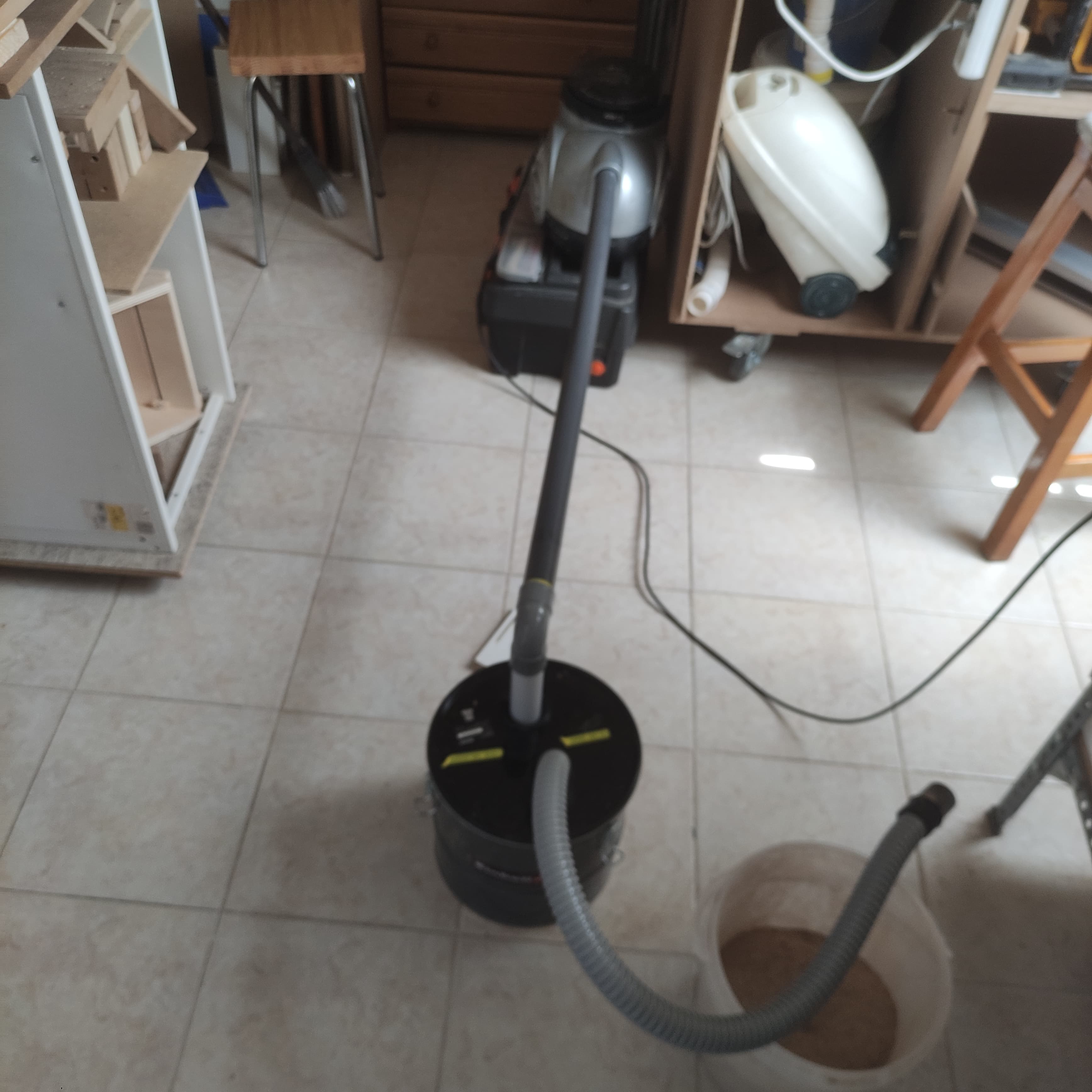

Lo recibí ayer. Tiene 25cm de diámetro y 23cm de alto.
La he probado de la forma en que viene, con las dos mangueras por arriba.
A los 5 segundos, el “filtro” de rejilla atascado. Lo limpio y se repite. Lo he quitado y ya no había atasco.
Aproximadamente 90% del serrín en el aspirador y el resto en el separador. Para la ceniza de la chimenea no se cómo será, pero para el serrín, con esta configuración no vale. Se va por donde ha venido.
:thinking::thinking::thinking: la verdad es que con los dos agujeros tan juntos no tenia mucho sentido, para eso un cubo con tapa y le haces la corona…
De otro modo tambien lo puedes hacer tu por poco dinero…
Tiene poca altura y el chorro de entrada lo revuelve todo. Si puedes ponle un codo dentro para que la entrada vaya horizontal y hacia un lateral. De cualquier forma tiene muy poca altura

El mío, mi aspiradora de hace ya un par de años, un bidón de resina con cierre de ballesta y el “chirimbolo” de aliexpress como yo le digo. Primero tuvo un bidón de plástico pero se poía como una pasa al sol cuando el aspirador cogía algo de vacío y se lo cambié por este de metal. :blush:
Para la regruesadora ya uso un aspirador de viruta de Metabo con entrada de 100mm porque esa ya escupe serrín que da gusto.
Pues no lo he probado porque @Benjamin tiene toda la razón, es muy estrecho. De todas formas me estoy pensando si lo devuelvo o no.

Si en el tramo de aspiración se generase ciclón, un aspirador como el de @LKWOOD tendría un ciclón, y no lo tiene. Es como el mío pequeño, de otra marca. Lo que hacemos con los separadores es replicar el separador que tienen estos aspiradores. El cono no pinta absolutamente nada (maravillas del marketing). Si al bidón le pones una entrada tangencial, ligeramente orientada hacia abajo, 15 o 20 cm. por debajo de la tapa, y la salida vertical en el centro, el rendimiento será mucho mejor que con el chirimbolo. Las partículas no se separan por el efecto ciclón, lo hacen por inercia y disminución de la succión

Efectivamente, así es. En los aspiradores de saco si se genera ciclón, porque el saco o bidón están después de la turbina, en la impulsión. Ahí hay un chorro de aire dirigido, que ayuda a que las partículas se decanten. En los separadores de inercia el chorro de la succión es difuso, y no genera ciclón.
Una prueba práctica y sencilla para valorar la diferencia entre uno y otro chorro: una vela encendida a 20 cm. de la boca. Apagarla soplando está chupado; intentar apagarla aspirando …
