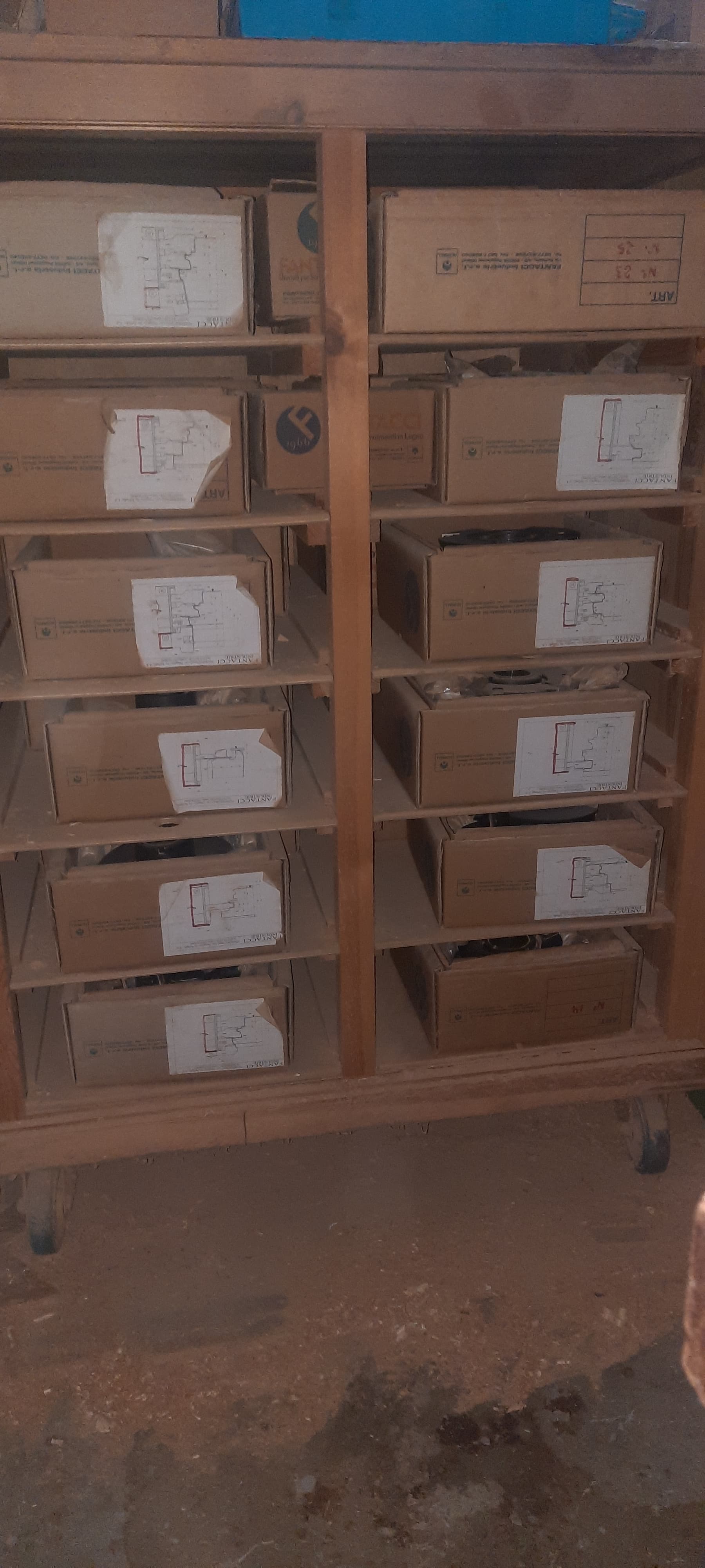

Esto es mi grupo de ventanas
Lo que veis es la mitad, la otra mitad del grupo esta por detras.
Son en total 26 fresas para hacer exclusivamente ventana
