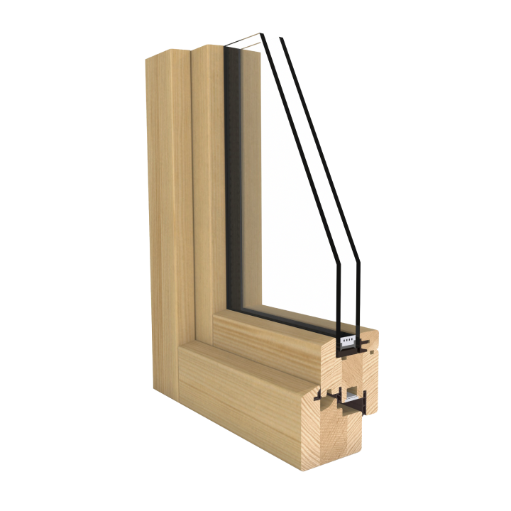

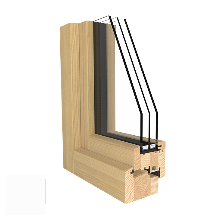

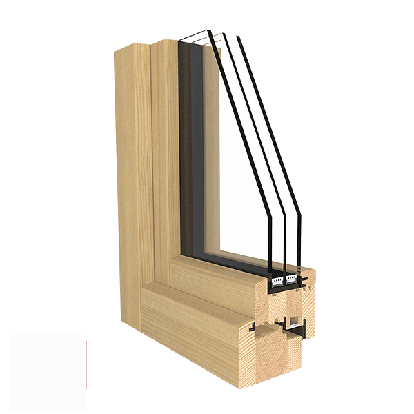

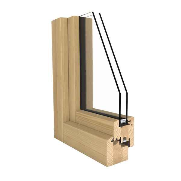

Buenos días, este es el grupo que tengo reservado, es del año 2018
Esta muy bien, aire 12, solapa de 18, cerraderos de 24, un buen vidrio, junquillo clipado…
La seccion 68 que comentas es con otro tipo de marco no?
Me dijo que esto era lo que podía fabricar
Tiene muy buena pinta.
La hoja es la misma, cambia una fresa del marco para hacer el desague mas ancho en la hoja de 89.
Es grupo para espigado o va con mechones o tornillos?? Ultimamente se oferta mucho grupo sin espigado que a mi personalmente me provoca desconfianza, y mas si viene de parte de simatec
Es espigado, eso es lo primero que pregunté
