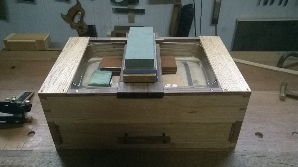

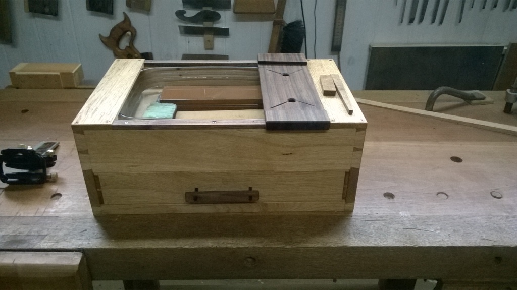

Hola a todos/as, para desentumecer los musculos despues de las fiestas decidí preparar una estación de afilado (mini) para tener las cosas un poco más organizadas :wink: . Dado que el afilado ocupa gran parte del tiempo del taller ( a mi por lo menos ), me parecia interesante hacerlo un poco bonito :smiley: y disfrutarlo cada vez que afilase. Cuando encuentre una bandeja de ceramica de lamedida cambiaré la que tiene y entonces a lo mejor modifico la parte superior que ha quedado con tornillos para poder efectuar ese posible y futuro cambio. Bueno despues del rollo, aqui estan las fotillos. Como siempre, por favor criticad a placer que asi aprendo más. Un saludo.
Isra.

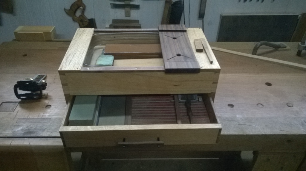

Por cierto las madera son principalmente roble. Los laterales y la trasera del cajon son cortados al cuarto para minimizar los movimientos estacionales de la madera y que el cajon se deslice siempre como la seda (asi es como lo aprendí con Garrett Hack), en la parte superior lleva dos listoncillos de nogal americano asi como el tirador que lleva las dos espiguitas de ebano (por que las tenia ya hechas). La base para colocar las piedras creo que es de ipe de una baldosa que tenia por ahí. El fondo del cajón es de contrachapado pues al guardar las piedras supongo que se estropeará y lo cambiare bastante a menudo. Un saludo y a disfrutar.
Isra.

Y me encanta la pieza deslizante. (¿los taladros son desagües, no?). Está fenomenal, gracias por la aportación, como siempre ayudando…un abrazo

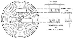

Y perdona mi ignorancia, pero lo el corte al cuarto de los laterales ?? ( no entendi muy bien y siento curiosidad jejejeje )

Muchas gracias a los dos por esos comentarios :blush: . Grege en cuanto encuentre unas fotillos de la madera al cuarto las cuelgo y lo ves mejor. Lorenzo, efectivamente son desagues para evitar que caiga fuera de la bandeja y por ahora parece que funciona. Un fuerte abrazo.
Isra.

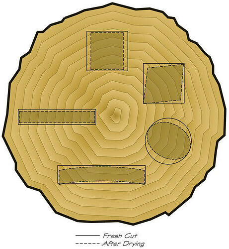

Buenas Grege, aqui va esas fotillos de madera al cuarto (quarter sawn). En dos de las fotos se ven dos de las diferentes formas de sacar la madera, en otra un ejemplo de una testa de madera al cuarto y en la de “wood movement” se aprecia el movimiento de la madera entre verde y seca lo que es aplicable a las variaciones estacionales (en menor medida evidentemente) y por eso es mejor para los laterales de los cajones (de esa forma tanto en epocas humedas como secas o al cambiar el mueble de una zona seca a una humeda o viceversa el cajon siempre va a deslizar en su sitio sin quedarse atascado o suelto). Garrett Hack suele usar madera al cuarto en todas las partes del cajon, hasta en los fondos, lo que le da un aspecto a los cajones que lo “flipas”. La madera al cuarto se usa tambien siempre que queramos reducir los movimientos estacionales en el elemento que estemos construyendo. Bueno esto te lo cuento desde mi modesta experiencia y con lo que he aprendido de mis maestros. Espero te sirva. Un abrazo.

Interesante, yo esto lo conocía como corte radial.

Muchas gracias Julio, me llena de orgullo que mi maestro valore así mis trabajos, sobretodo por la parte critica, que me ayuda a evolucionar. La nverdad es que yo no uso madera al cuarto para los frentes de los cajones por que no suele tener una veta muy llamatiba salvo que lo que busques sean lineas más o menos paralelas pero por ejemplo para las guias laterales me parece imprescindible pues con ajustes de los laterales de 0,5 mm y al ser estas guias, en slunos casos, muy delgadas cualquier movimiento hace que el cajón se atasque un poco. Bueno Julio no puedo más que agradecerte tus aportaciones y sobretodo todo lo que he aprendido contigo (y espero seguir aprendiendo). Un fuerte abrazo.

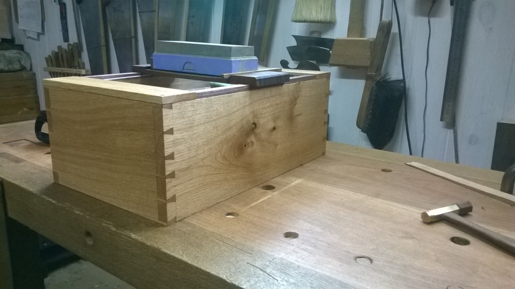

Al leer “caja de meditación”, me surgió una duda trascendental: ¿Que co… puede ser eso?. Al verla fui comprendiendo, y debo decir que la definición me parece tan acertada como sutil. En dos palabras: “es pectacular”. Pero, ¿por qué esas colas de milano tan desiguales?.

Doy por hecho que sabemos que según las zonas y regiones, cambia la jerga; asi que no pretendo contradecir a nadie con lo que sigue, sino añadir términos. La madera “a la veta” o “veteada” es el termino que usamos por aqui para el corte al cuarto o radial. En el otro sentido es “al agua” o “a la figura”. Y esto coincide totalmente con el resto de consideraciones que hacéis sobre movimientos y estética.

Muchas gracias Benjamin, lo de las colas de milano desiguales es por el cajón. Me pica la curiosidad por esas piedras de tu abuelo, podias subir unas fotillos??.

Lo del cajón lo vi, pero en los otros lados ??? (puede que mi mentalidad sea muy cuadriculada y simétrica)
