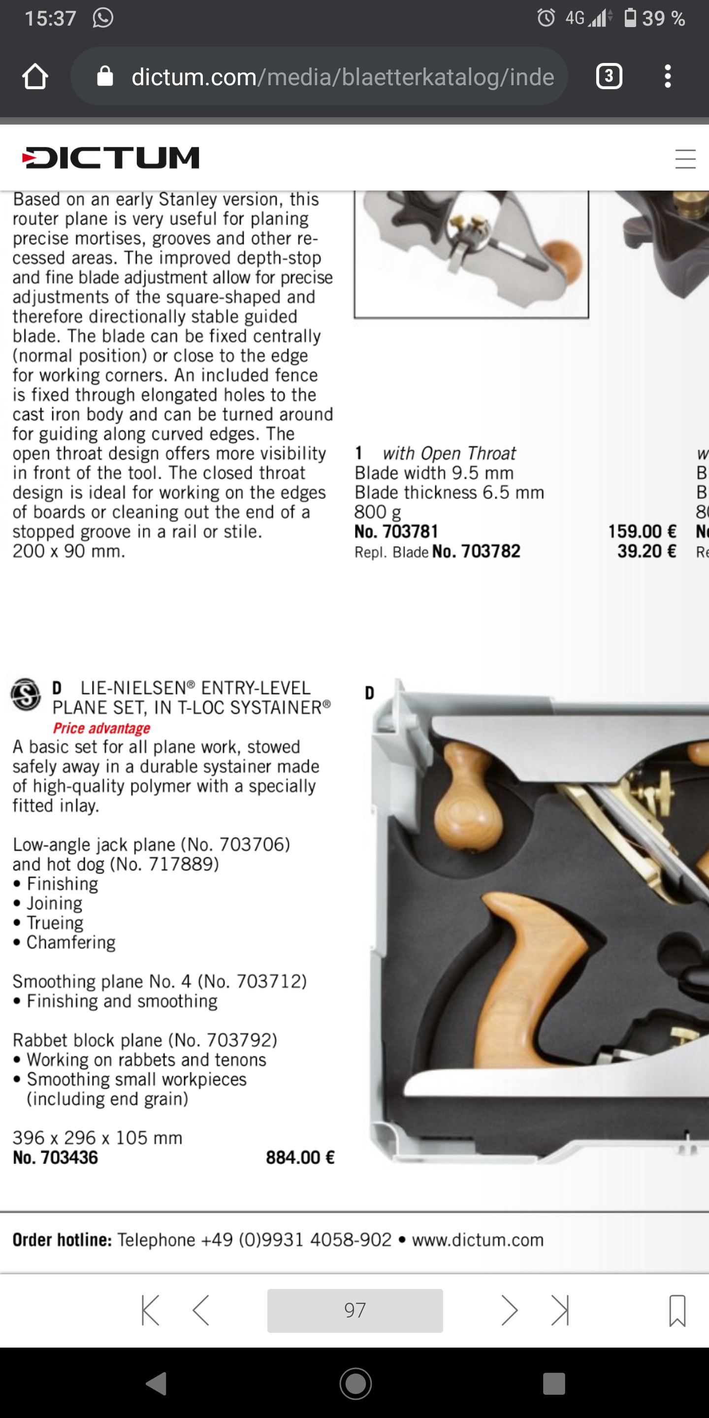

Ya puestos a pedir, me pido el kit de abajo en la foto …

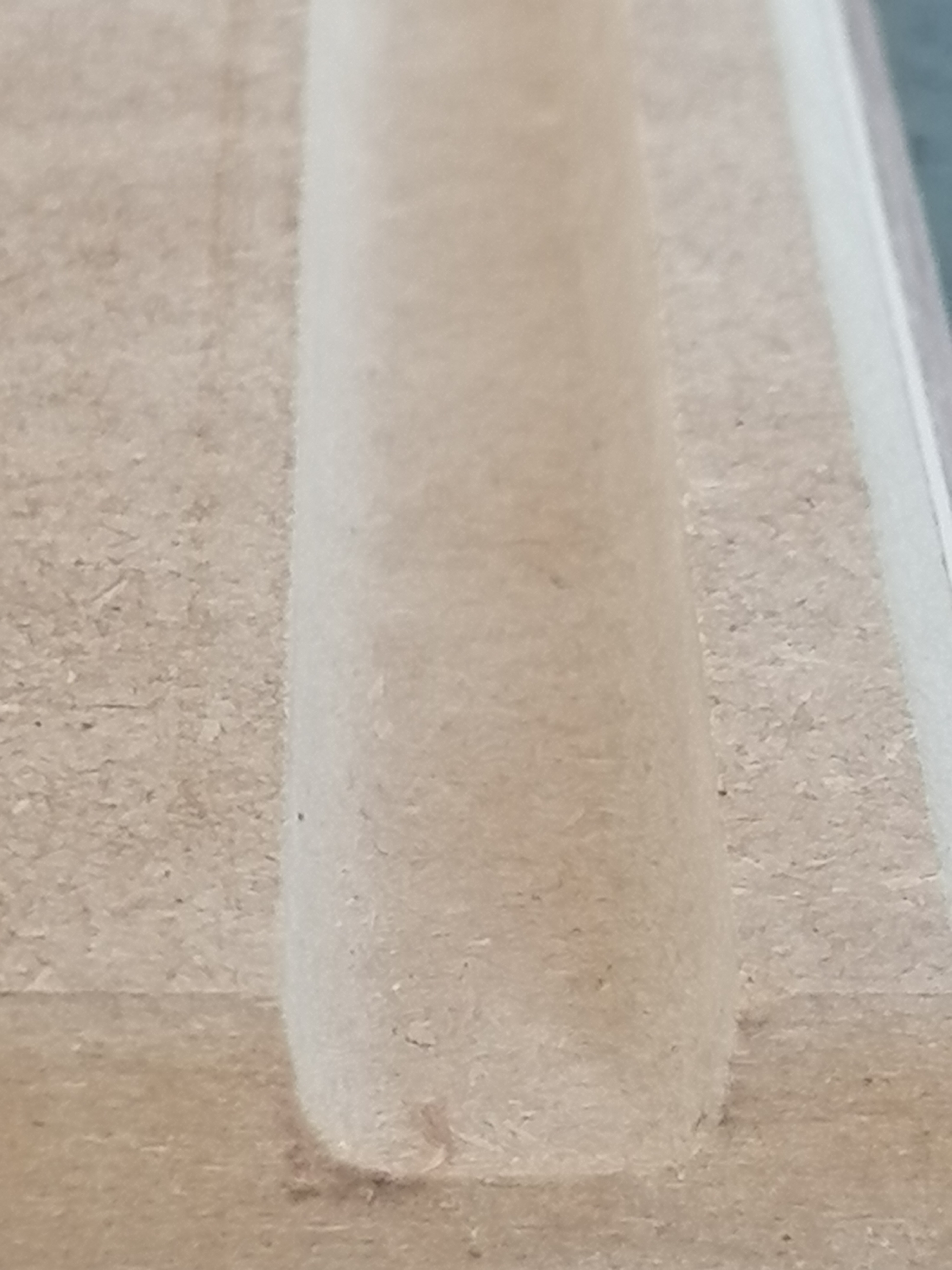

Tengo sobrantes del parqué, ¿me servirían los zócalos que llevan una guía interna? Y un listón al lateral del cajón que deslice por ella.

Supongo que el zócalo de MDF será de 10 mm de espesor. No creo que aguante mucho trote como guia, pero siempre puedes tirar de garantía y pedirle cuentas al carpintero. :grin:

Tienes razón con el zócalo, no es viable.
