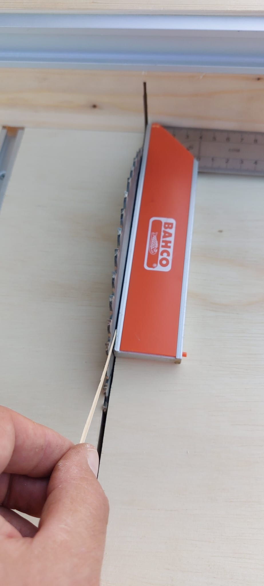

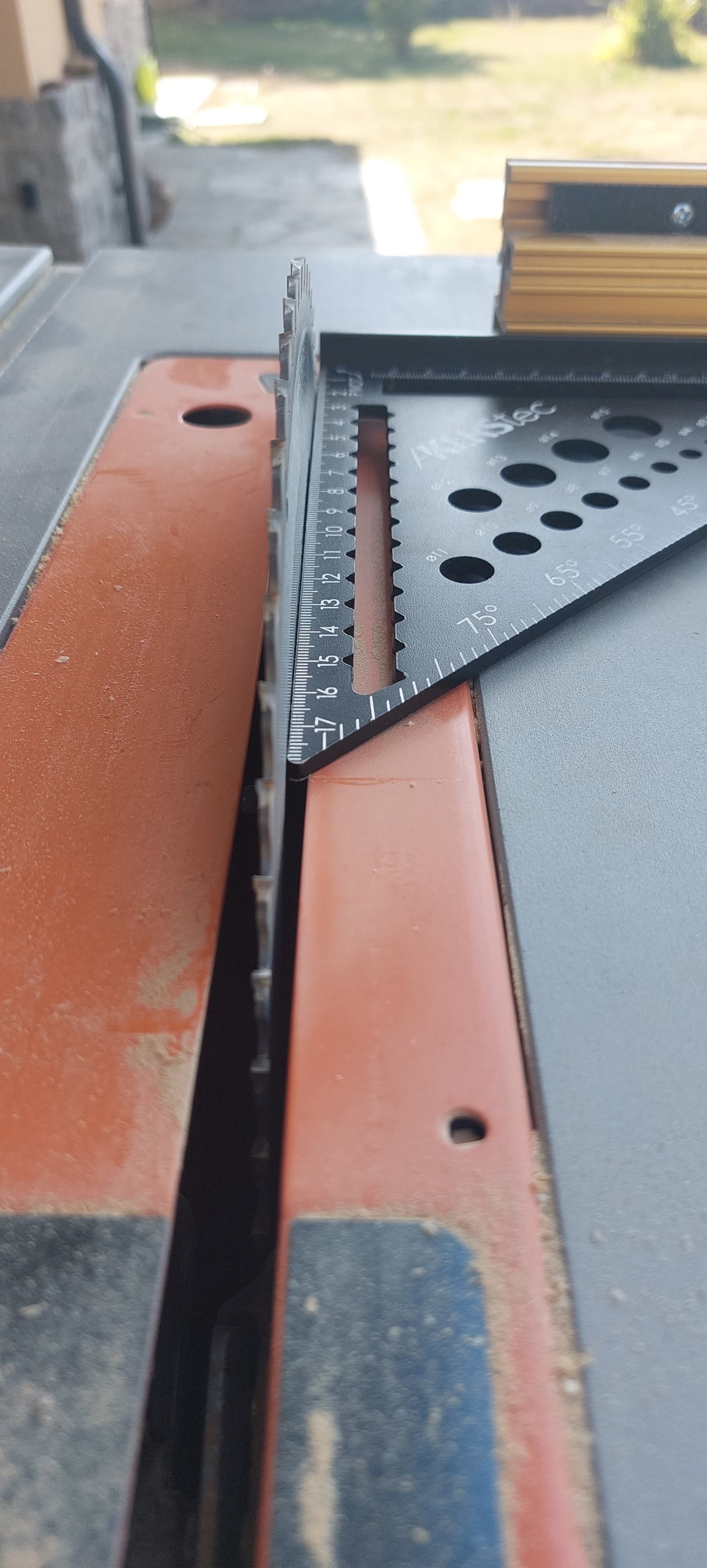

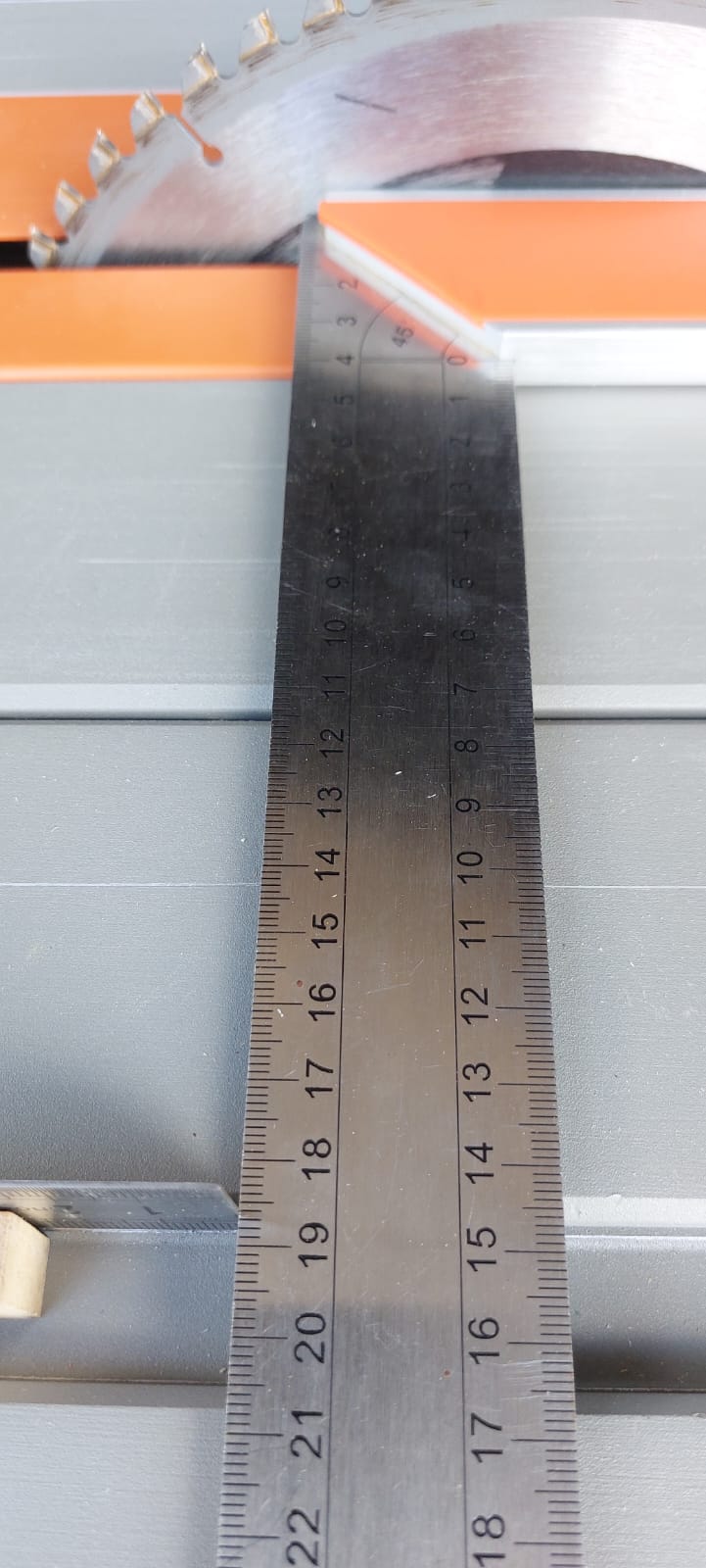

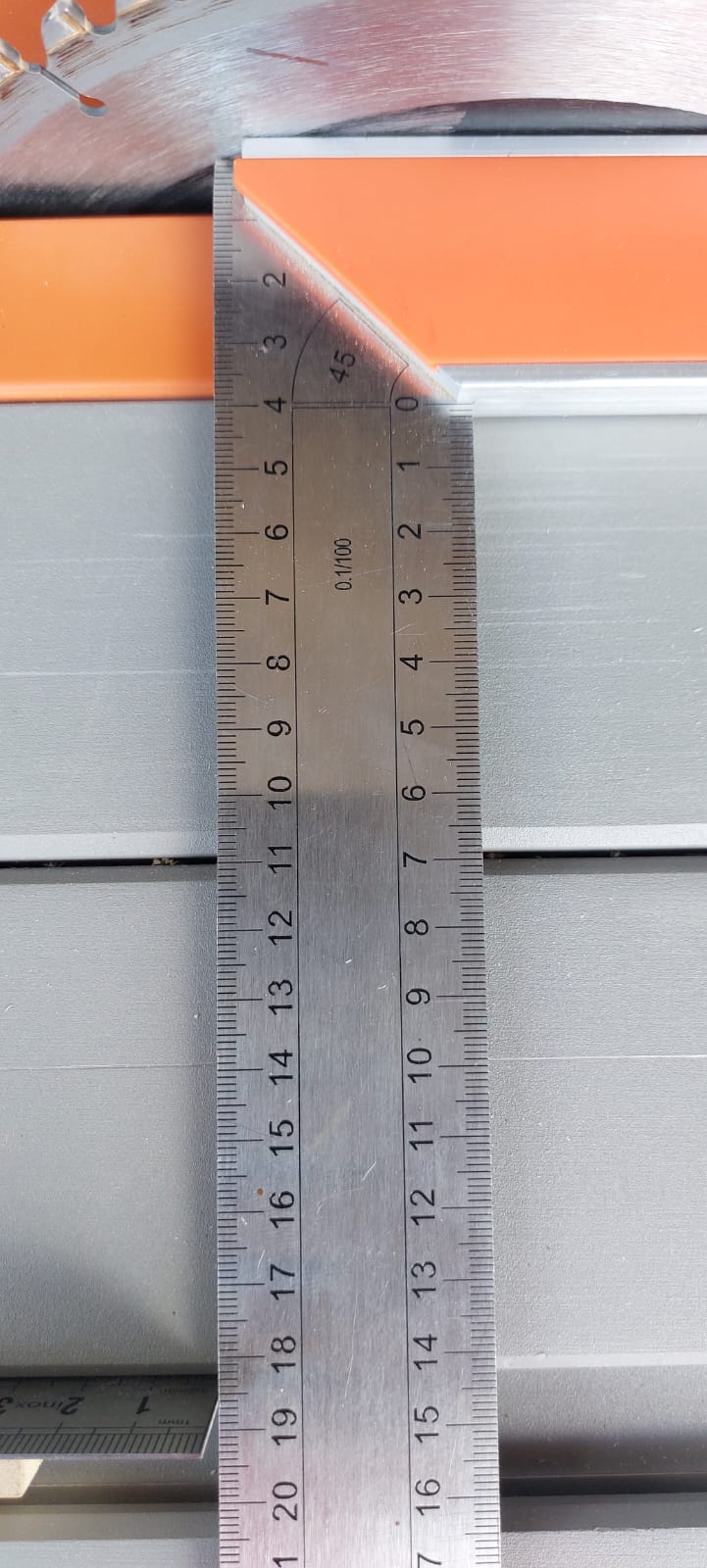

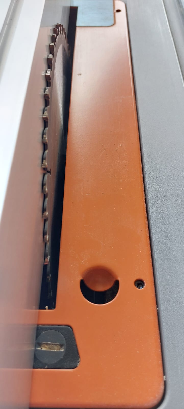

A ver si alguien me da alguna pista. No consigo calibrar la mesa para que corte a 90 grados. Utilizo una guia Incra que esta perfecta. Con los trineos me pasa lo mismo. Me paso el dia cortando y revisando la escuadra y algo no esta bien.

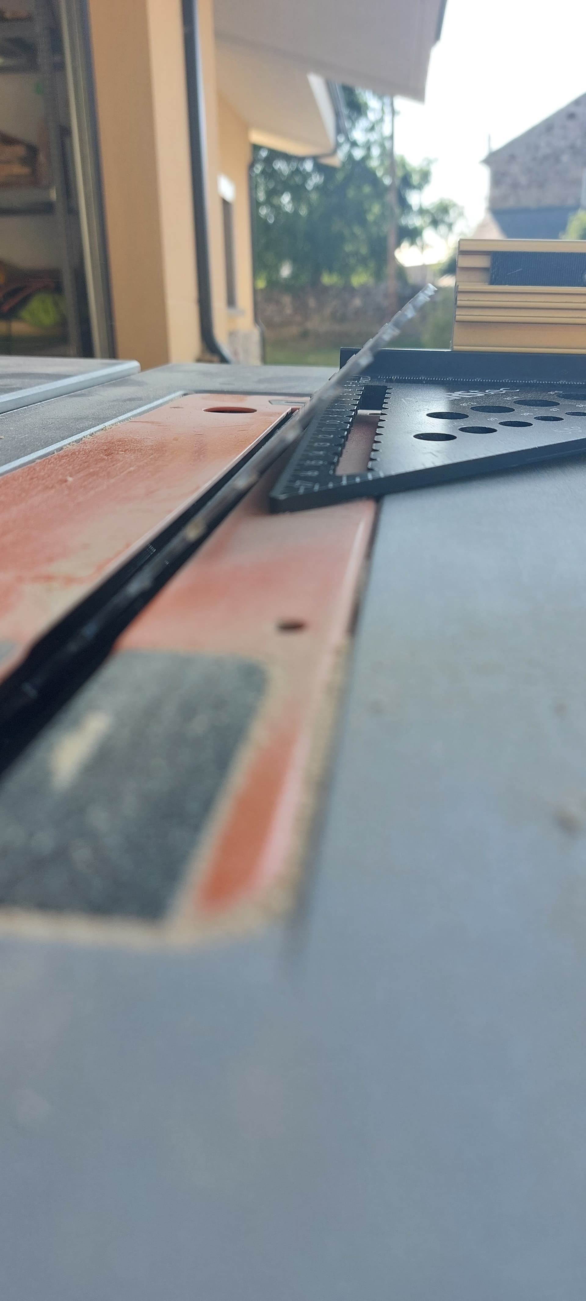

He sacado estas dos fotos porque me parece raro que al inclinar el disco la escudra sea distinta. No lo entiendo
Muchas gracias
Emilio
Hola @EmilioL , al poner la hoja a 45º y poner la escuadra en esa posicion, al tener la T en la base de la escuadra siempre te va a dar esa sensacion ya que realmente esta inclinada y tocara antes la parte de la base por la geometria de la propia escuadra. En el tema del trineo, has hecho las comprobaciones de que este totalmente recto?

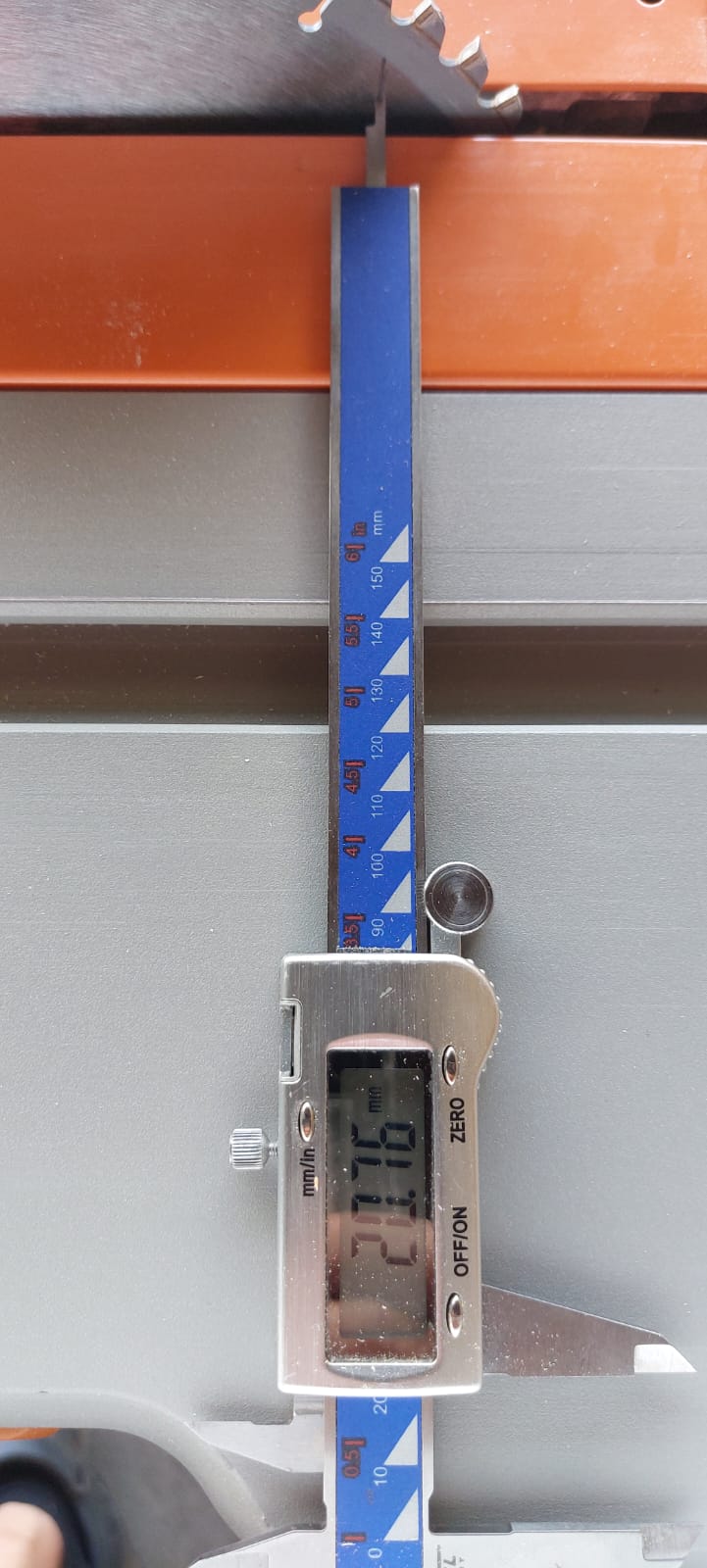

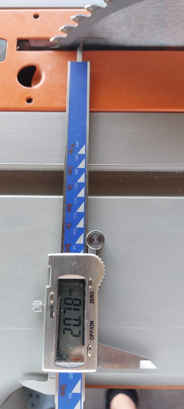

Saludos a todos, en mi caso que aun no le he dado mucho tute, la estuve calibrando con un calibre digital y en principio todo va bien regulandola con el tornillo de debajo, estaba un pelin girado el disco de fabrica pero no me costó mucho regularlo, eso si, mi planteamiento es lo que dice el compañero @Jocomi de hacerle un buen trineo y ampliar alas de apoyo en la superficie, ahora ya se me han juntado muchos frentes (aparte de atender a la casa que tambien pide lo suyo, sobretodo cuando estas en el campo y las hierbas crecen hasta el cielo y tienen raices hasta el centro de la tierra), asi que voy haciendo alguna cosilla a ratitos, ya compré las guias que recomendó el mismo compañero y es cuestion de mecanizar un tablero. Para el tema de por ejemplo repelar tablones y eso quizas si que podria irse un poco el corte sin trineo pero quedan recursos para afinarlo con una fresadora y unos carriles por ejemplo que es otra cosa que tengo pendiente de hacer, se que lo ideal seria que la sierra diera un acabado profesional pero dentro de lo que cabe la encuentro muy buena sierra y lo poco que he hecho con ella me va de lujo (nivel bricolaje). Lo que te pasa con la sierra me pasa a mi con la ingletadora telescopica y me pone negro, es una ingletadora que compre a un precio bastante pagable y practica pero tiene esas cosas que pienso que son provocadas por movimientos propios de la maquina en funcionamiento y posiblemente falta de robustez en la estructura porque la calibro y todo perfecto pero luego veo que me pasa lo que dices, que se desvia el corte.

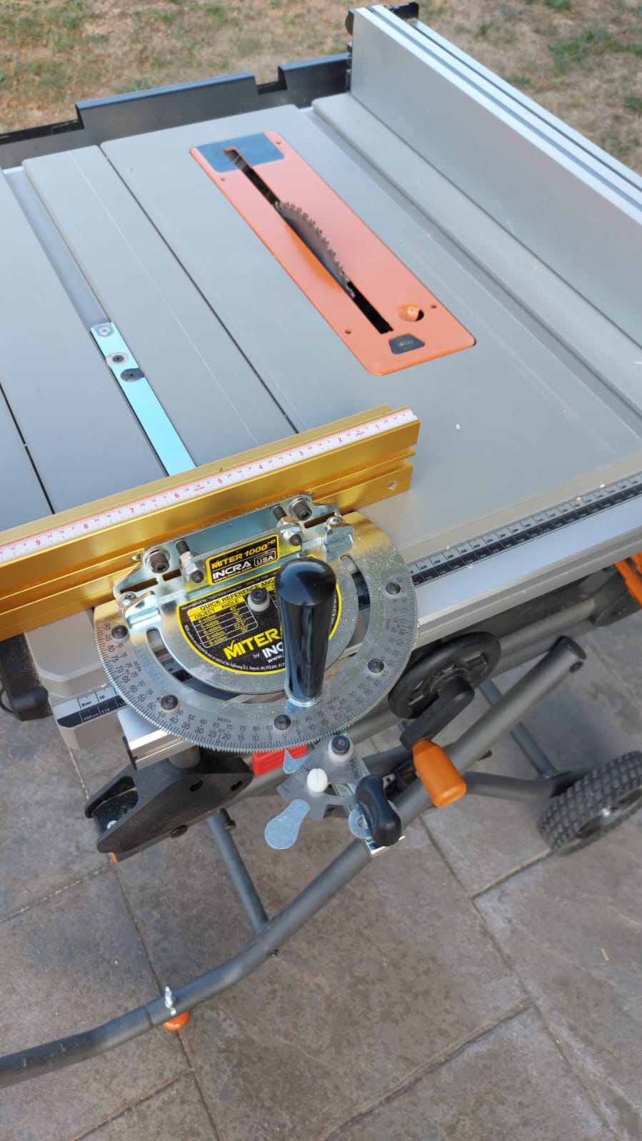

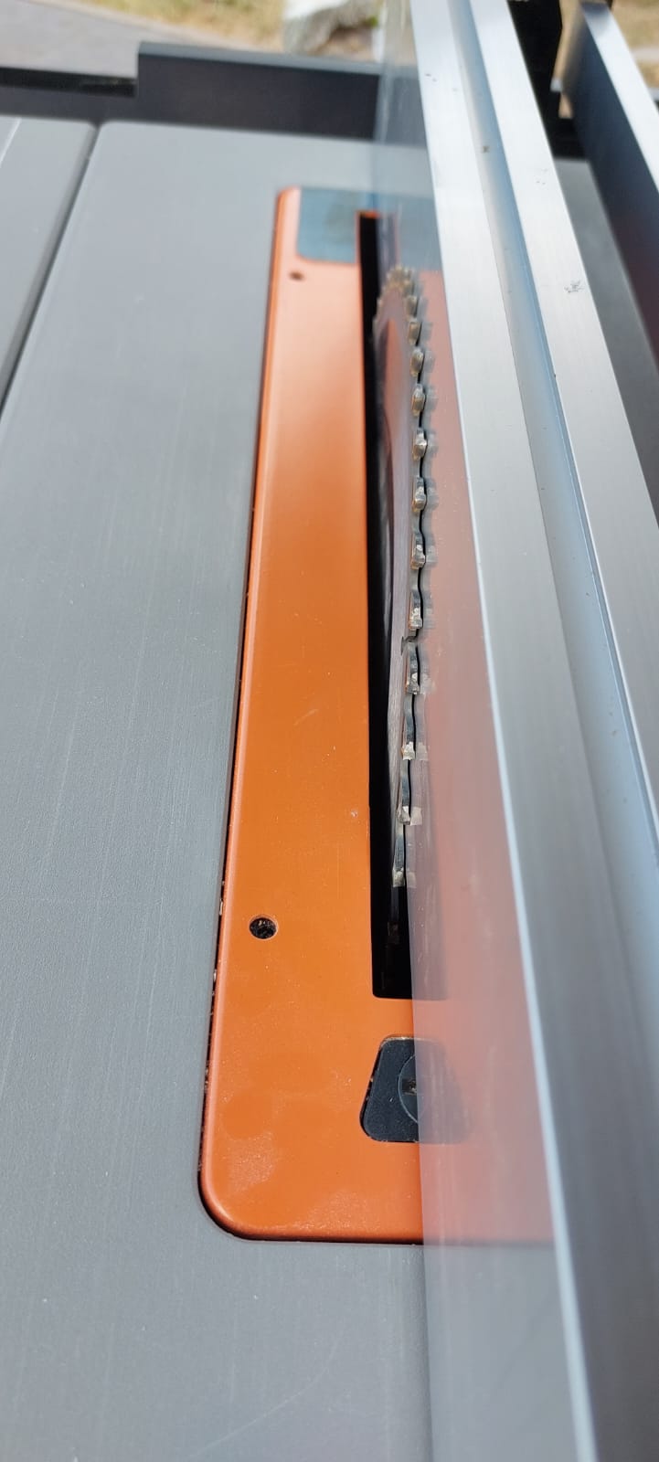

Foto general de la mesa y la guia
Disco paralelo a la guia

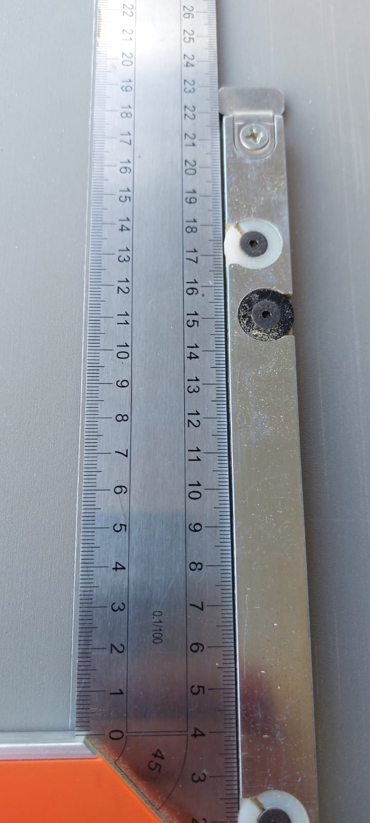

Carriles paralelos al disco

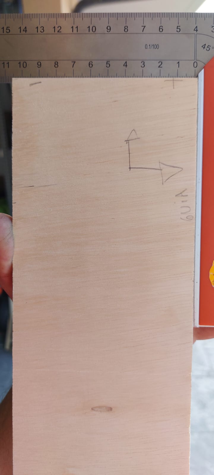

Corte a escuadra

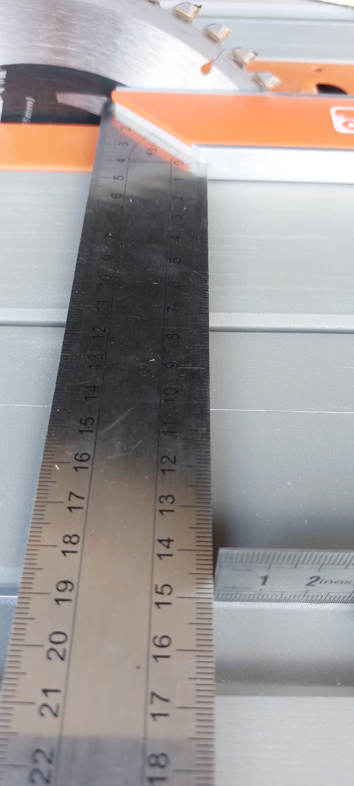

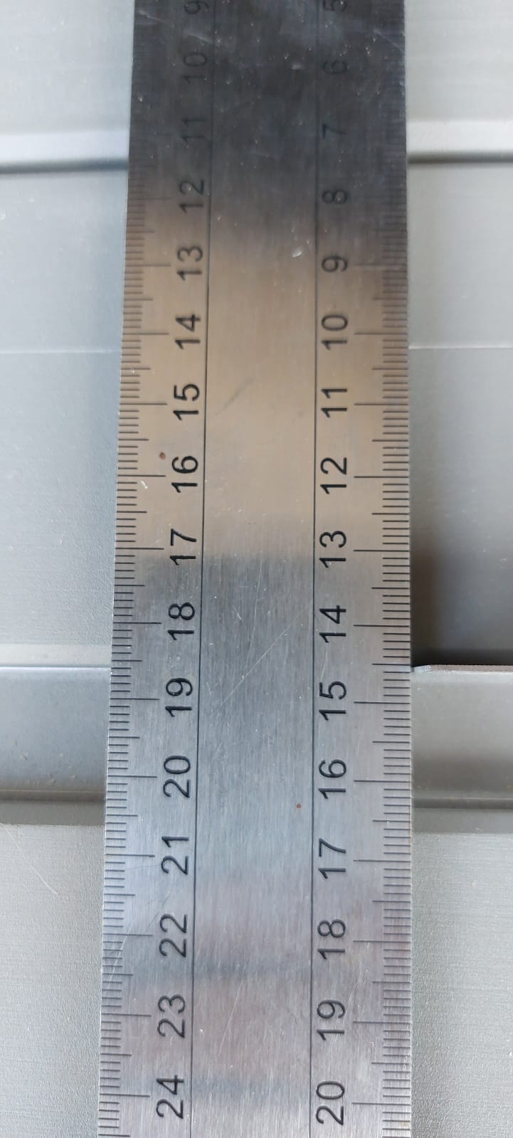

Y direis, y cual es el problema, pues que si mido con la misma escuadra disco contra guia, me da que no esta a escuadra, y si pongo el disco a escuadra con la guia utilizando la escuadra, los cortes no salen a 90º
y si mido la escuadra entre la guia y el el perfil que va insertado en el carrril, no me da 90º

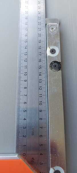

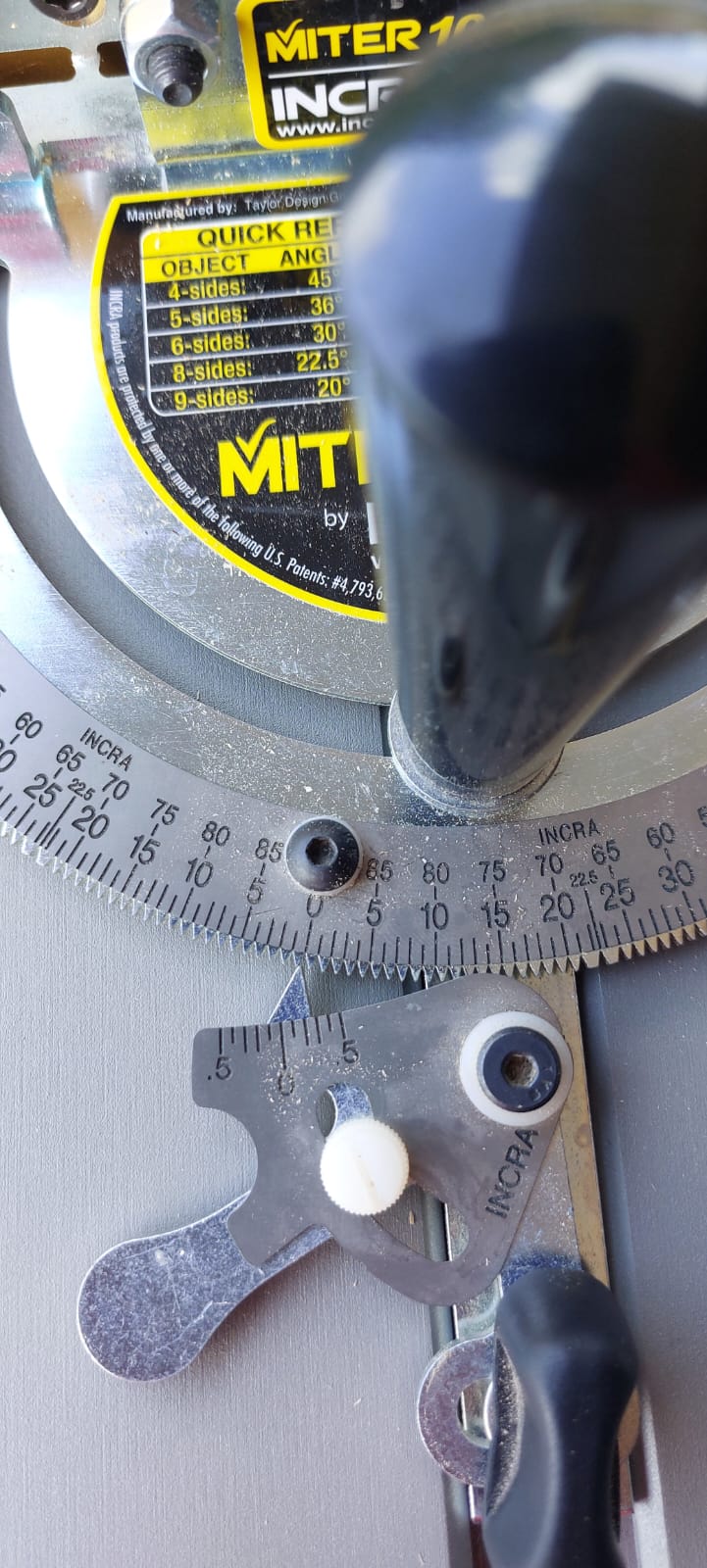

por otra parte, no consigo calibrar la guia en el “grado 0” porque la holgura que tiene no me da para abrirla mas con respecto al disco, asi que la posición 0 queda desplazada con respecto a donde debería.
Llegados a este punto, no entiendo nada.
Se agradece cualquier sugerencia, porque estoy al borde de la desesperación
Emilio
La guia long en “T” tiene esas ruedas excentricas para ajuste …?? O solo lo supongo.
Si asi es y lo has intentado sin conseguir nada ¿ Podrian ser demasiado ancho el carril y no bascula?

No te estará jodiendo las medidas los dientes de los discos cuando apoyas la escuadra?
No me hagas mucho caso que npi pero pienso..si la hoja y la guia estan bien paralelas y te salen cortes rectos bien, por descarte culparia a la guia de inglete. Veo la foto y parece obvio que deberia llegar al 0..empezaria descartando por ahi
Mas cosas se me ocurren…el disco lo daria por “bien” para empezar (si acaso tiene algo de alabeo solo te daria un corte mas grueso que el correcto.
Despues conseguir la escuadra con el empujador de la Incra.
Y al final miraria el angulo de 90º de la guia longitudinal con la mesa jugando con el tope.

Hola @proteus, lo que he hecho es lo que comentas. He conseguido cortes a 90° con el metodo de prueba y error, moviendo la guia aflojando el empujador y girando sobre el eje hasta conseguir el corte a 90. Asi es como esta ahora, pero cuando mido la escuadra entre el disco y la guia no da 90. Todo lo mido con la misma escuadra.

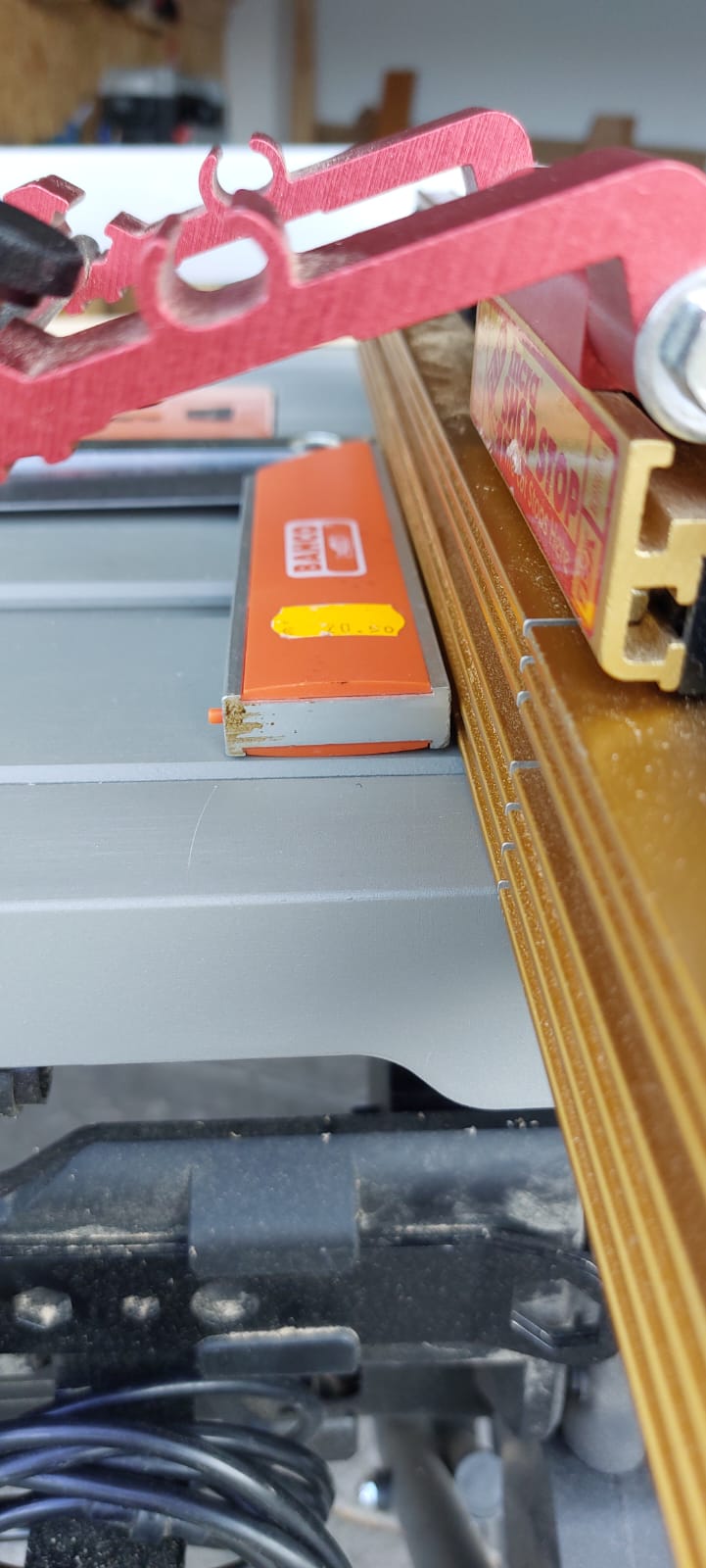

Tengo esta escuadra de bahco.
No está a escuadra
Comprueba la escuadra por el metodo de la simetria.
El corte longitudinal queda paralelo en los dos cantos???

El ajuste de cero en la Incra es aflojando el mando blanco y la pones a escuadra con el pico en cero.

@proteus El corte longitudinal esta perfecto. Medido con calibre.
@chuf aparentemente la escuadra esta bien, pero por si acaso voy a pedir otra de precision y salgo de dudas.

Probarla antes de comprar otra
Pues ahora tienes la pelota en la Incra. Como te dije ajusta el "0"moviendo ese mando blanco y encajando ese pico en la posicion “0” cuando este a escuadra con la guia longitudinal.

No uses la escuadra sino midiendo el paralelismo de los cortes y asi descartas el posible fallo de la escuadra.
