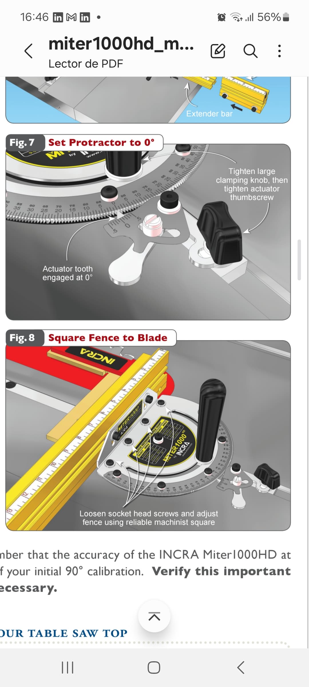

Aparentemente esta a escuadra. Comprobando trazando lineas y girando la escuadra para ver el paralelismo
Emilio
@proteus la guia se fija en el cero y se ajusta aflojando 4 tornillos y girando, pero la holgura que tiene es muy pequeña. Llevandola a tope aun necesito un poco mas de recorrido para que quede a 90. Por eso no esta en el cero
Emilio
Yo no conozco el mecanismo solo se que que es un sistema de puesta a cero. Lo que si estoy seguro es que de eso depende el fallo.
Tal vez buscando tutoriales de Incra…y la ayuda de algun compañero que tenga una o la conozca.
Que modelo es esa guia,imagino que habra varios modelos.
Es la 1000HD, la misma que aparece en el video. Seguire investigando
