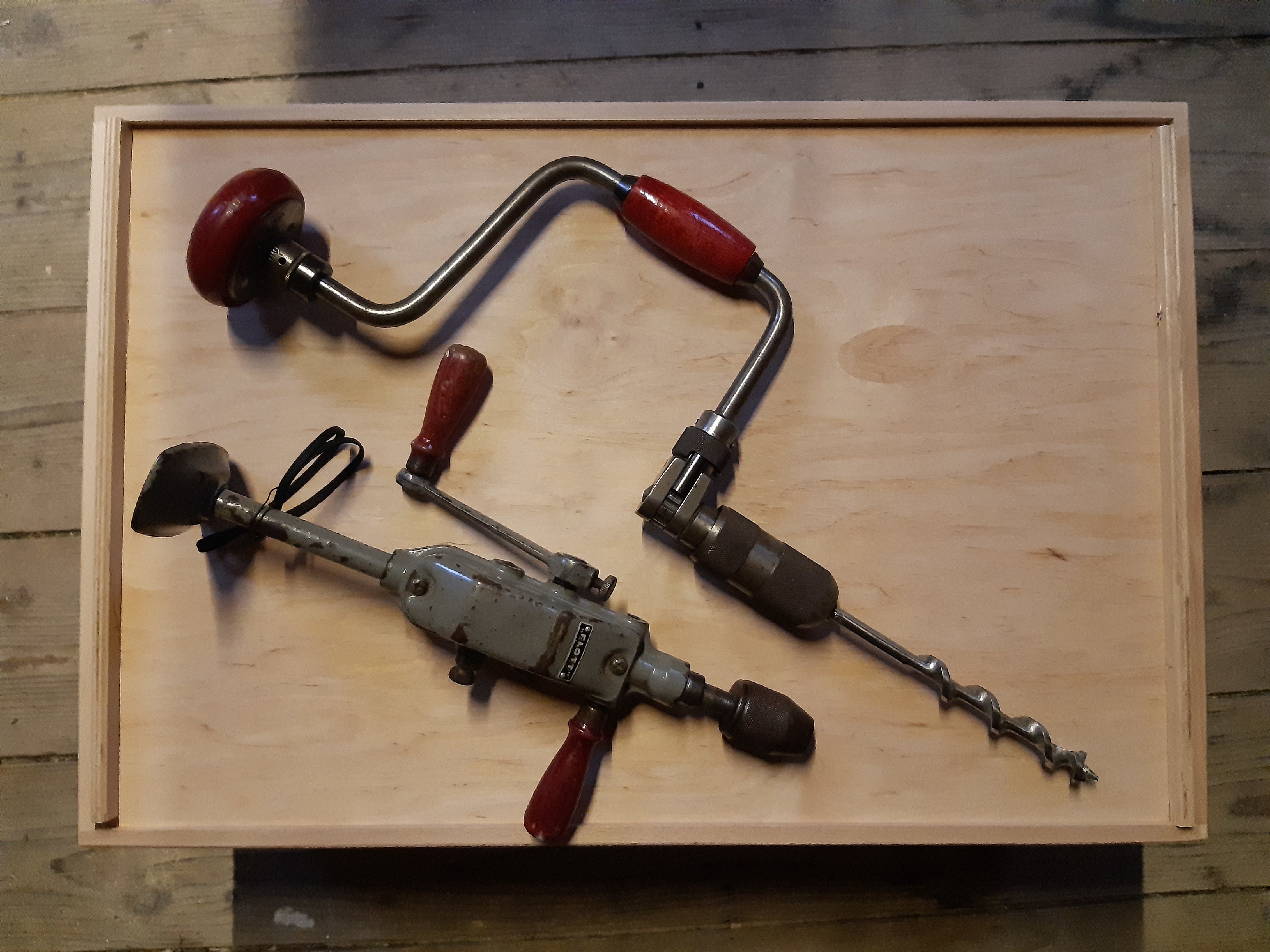

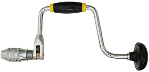

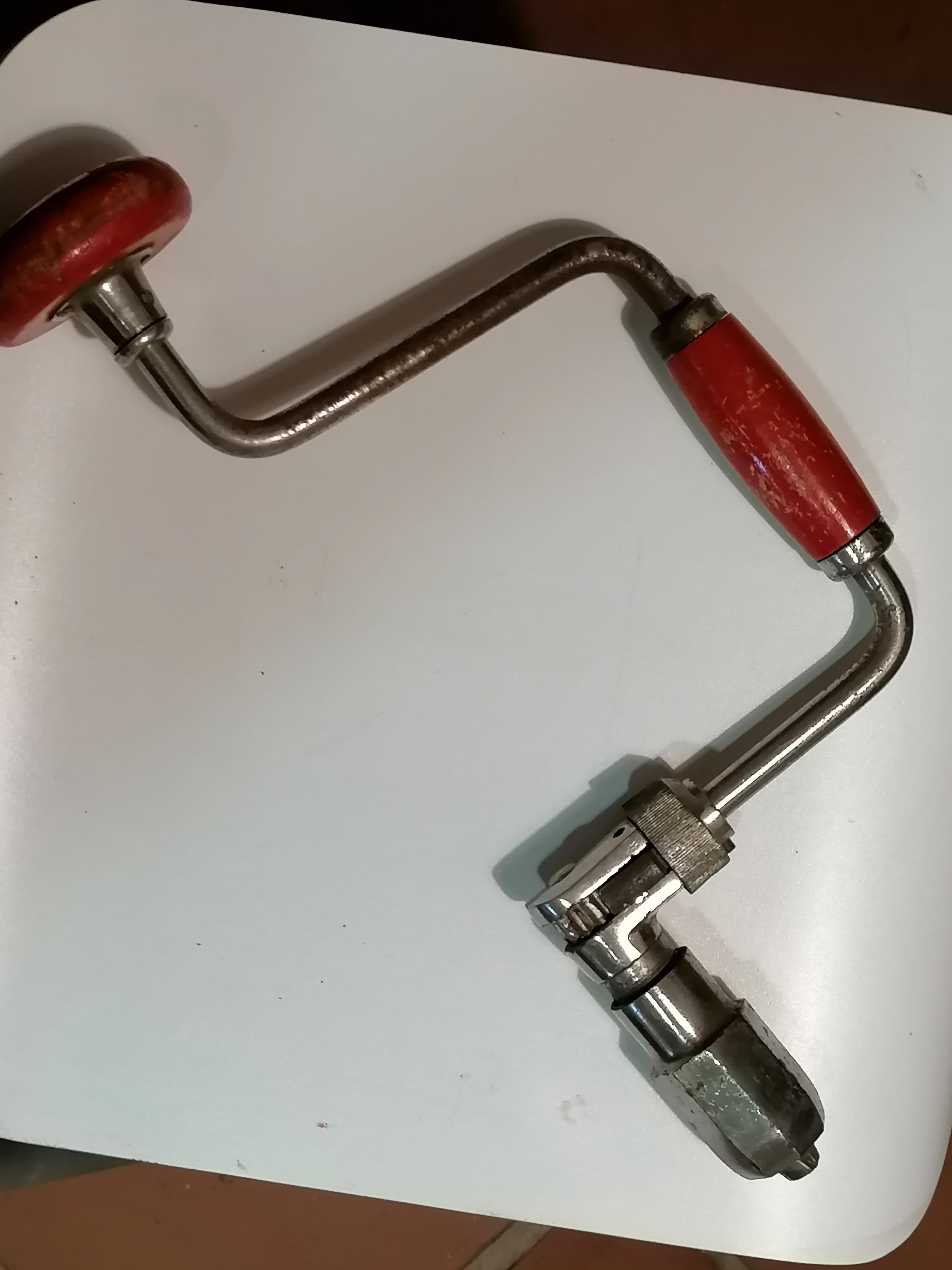

Que sepas que cumplo años éste mes y me voy a regalar un brace drill (en mi pueblo berbiquí) Stanley 10 inches con juego de brocas auger.
Felicidades.
Se parece a mi Flott grande ![]()

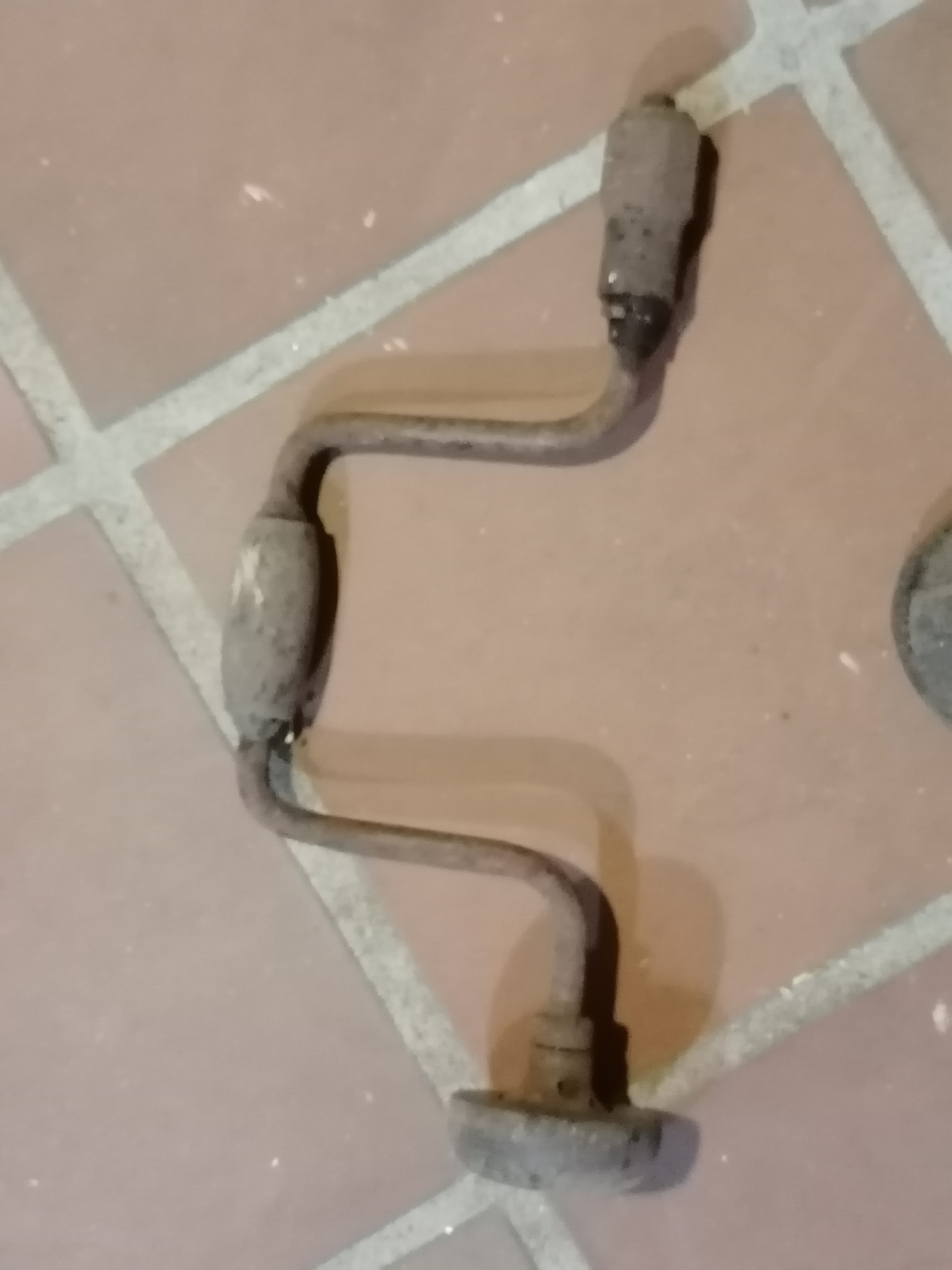

Qué bonitos berbiquí

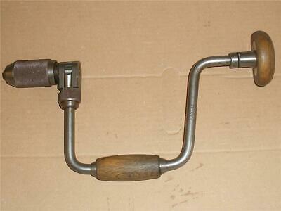

Parecen iguales por el color del mango pero el mandril es distinto.
Me gusta menos el hexagonal de Pepet
El otro parece tener más agarre

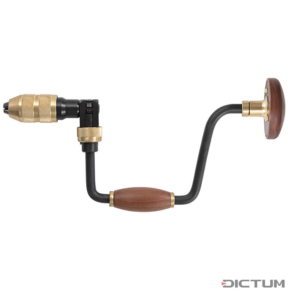

Estoy viendo opciones y el de Amazon no tiene buena crítica
Yo por querer, prefiero el de luxe de Dictum pero vaya precios 🤦

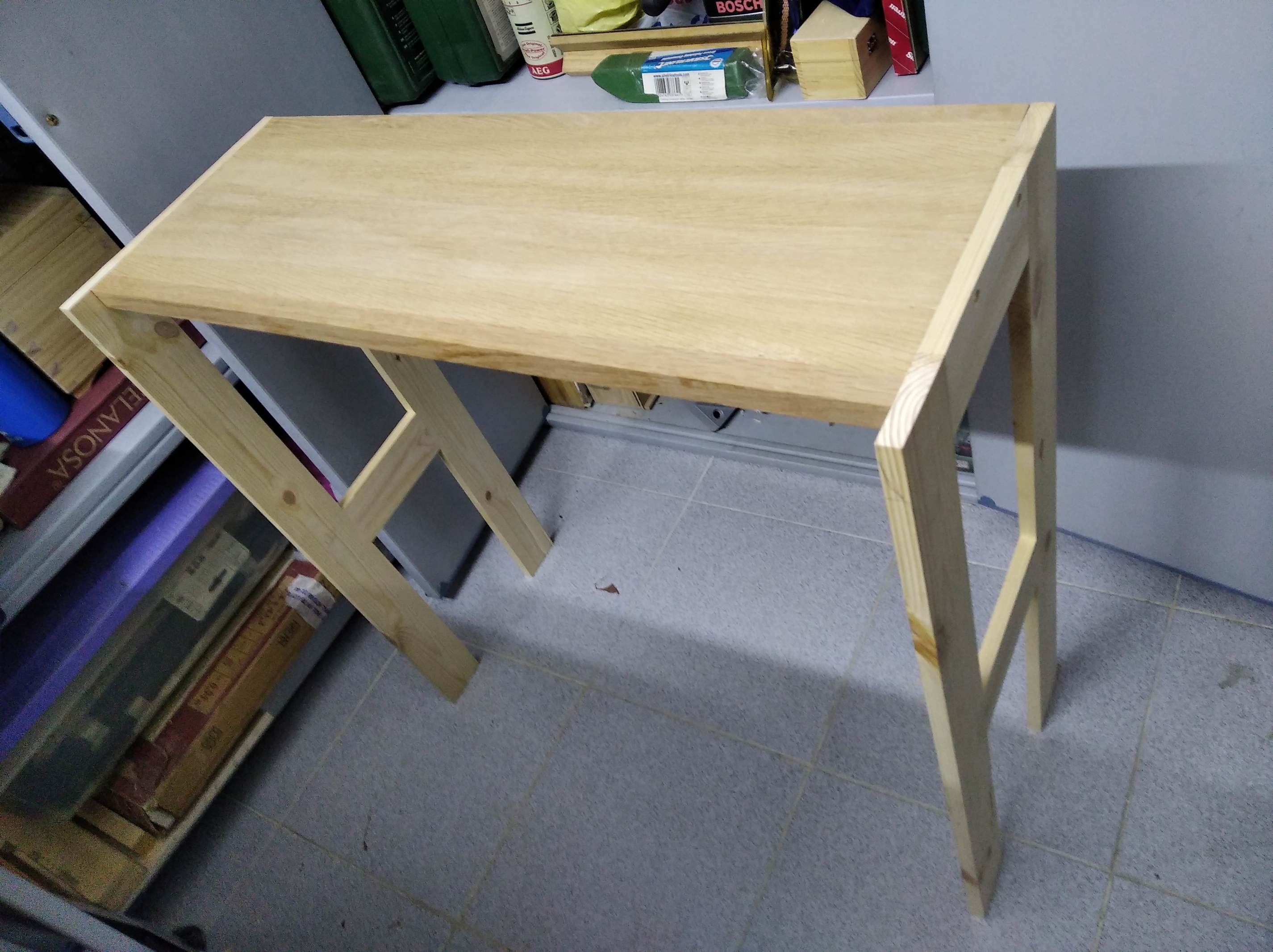

Cagonlaleche el suelo, me pone enfermo. Ayer acabé una mesa pequeña para un minitorno, cuadrada al 0,000000000001.
La tuve que cambiar de sitio y una pata se va del duelo más de 1 cm.
Lleva mando a distancia, 5G y navegador de bujeros.

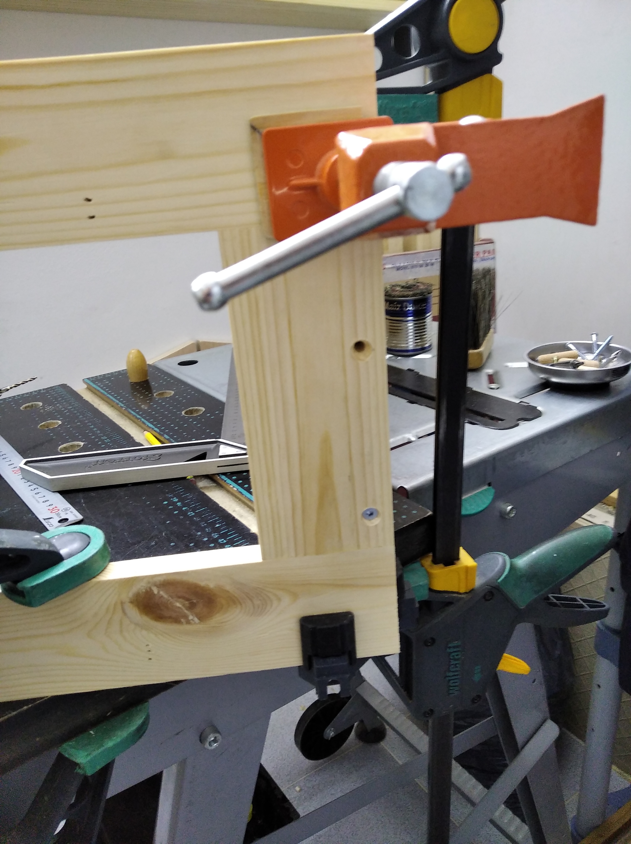

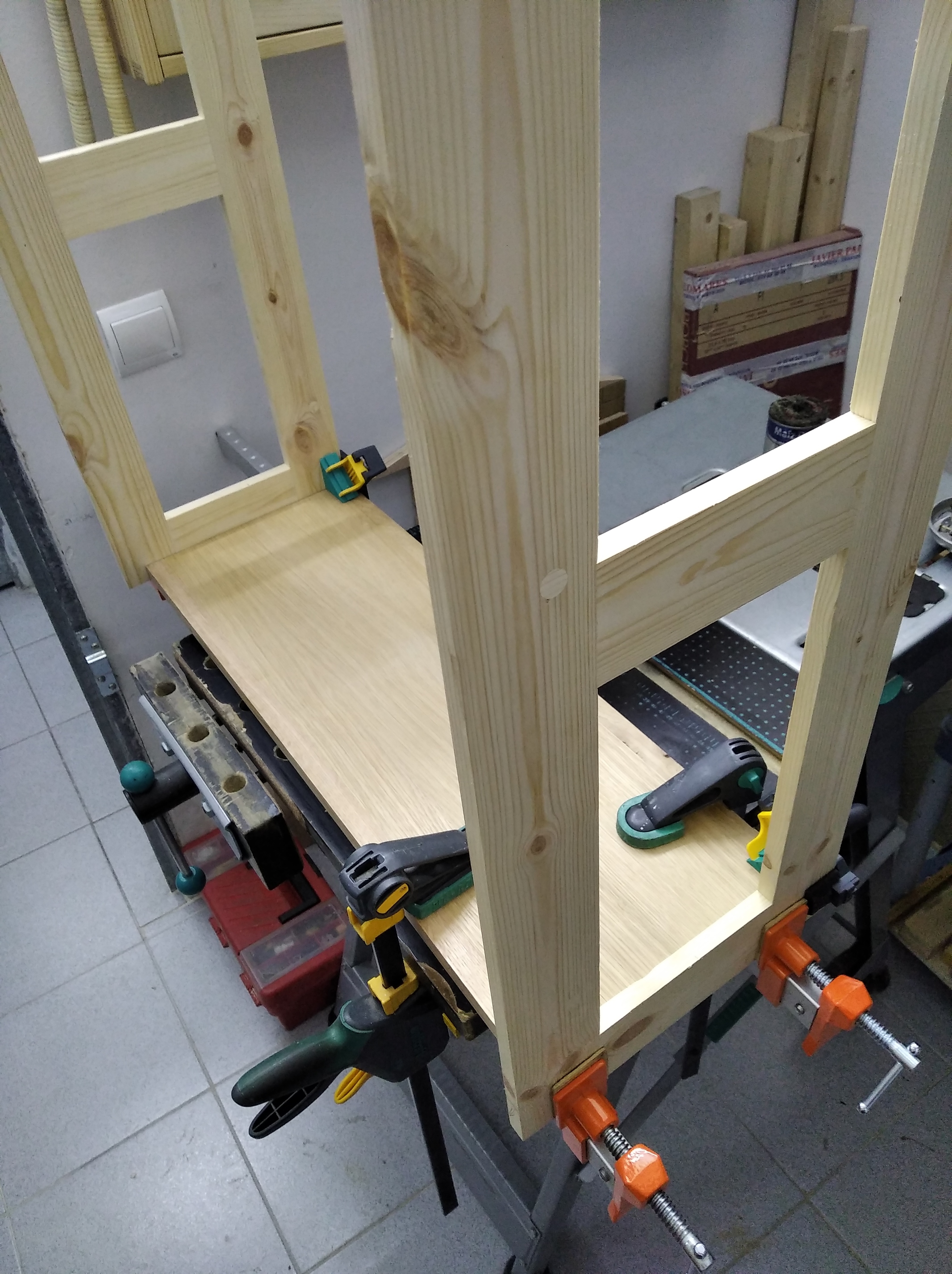

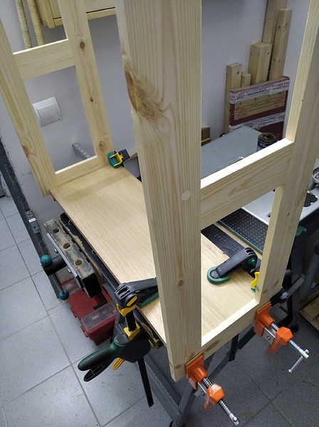

A ver que ya se pone de pie la criatura

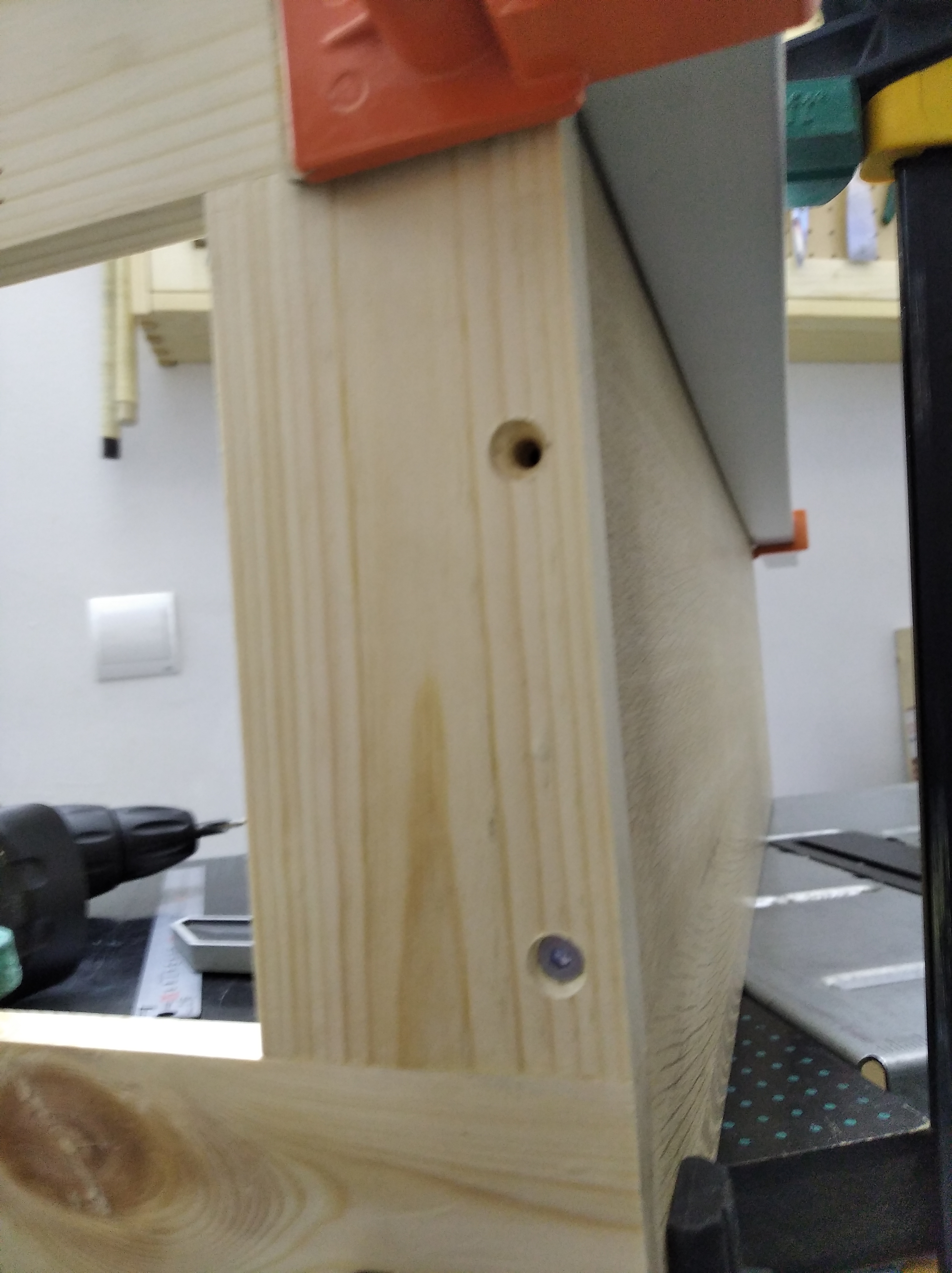

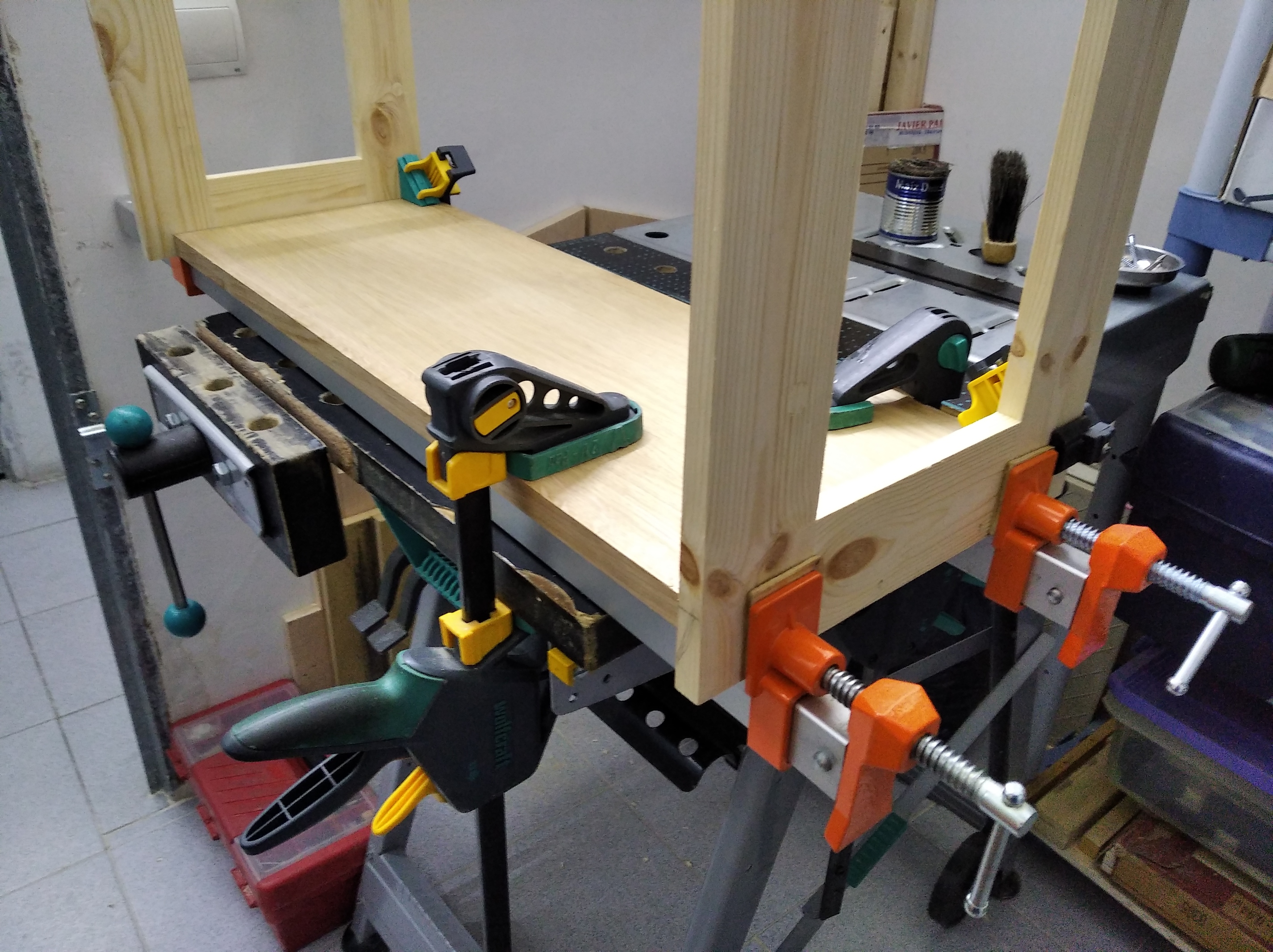

Le pongo tornillos Allen para aglomerado
Alternados con las espigas de 8
En este canto de roble retranqueado en la parte delantera irá la bisagra de piano

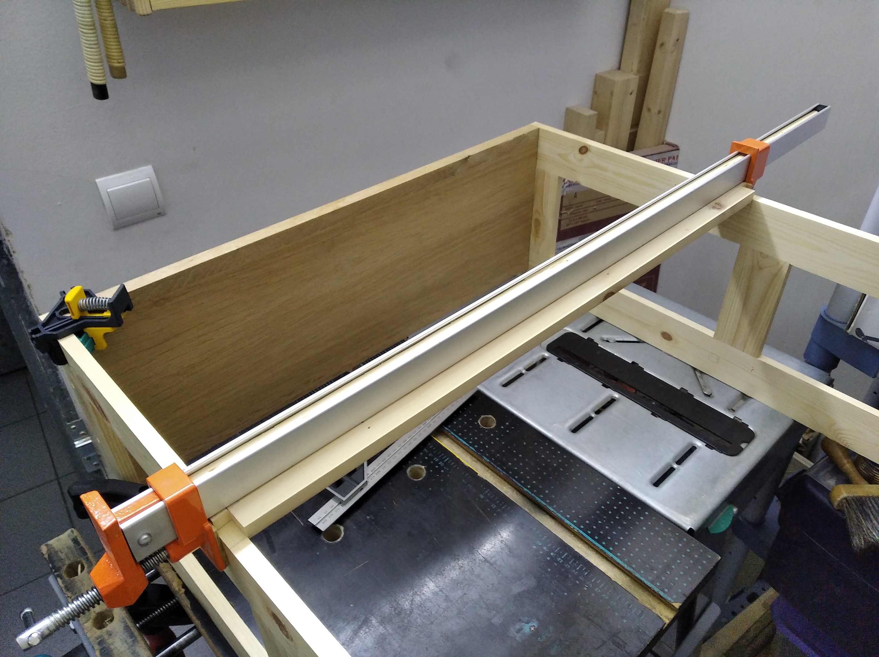

A la altura del travesaño por la parte de atrás pondré otro larguero de refuerzo para que no abran las patas

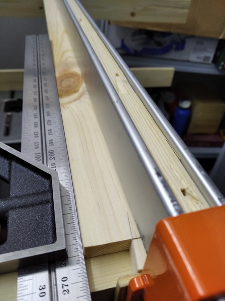

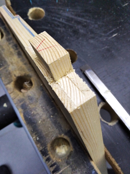

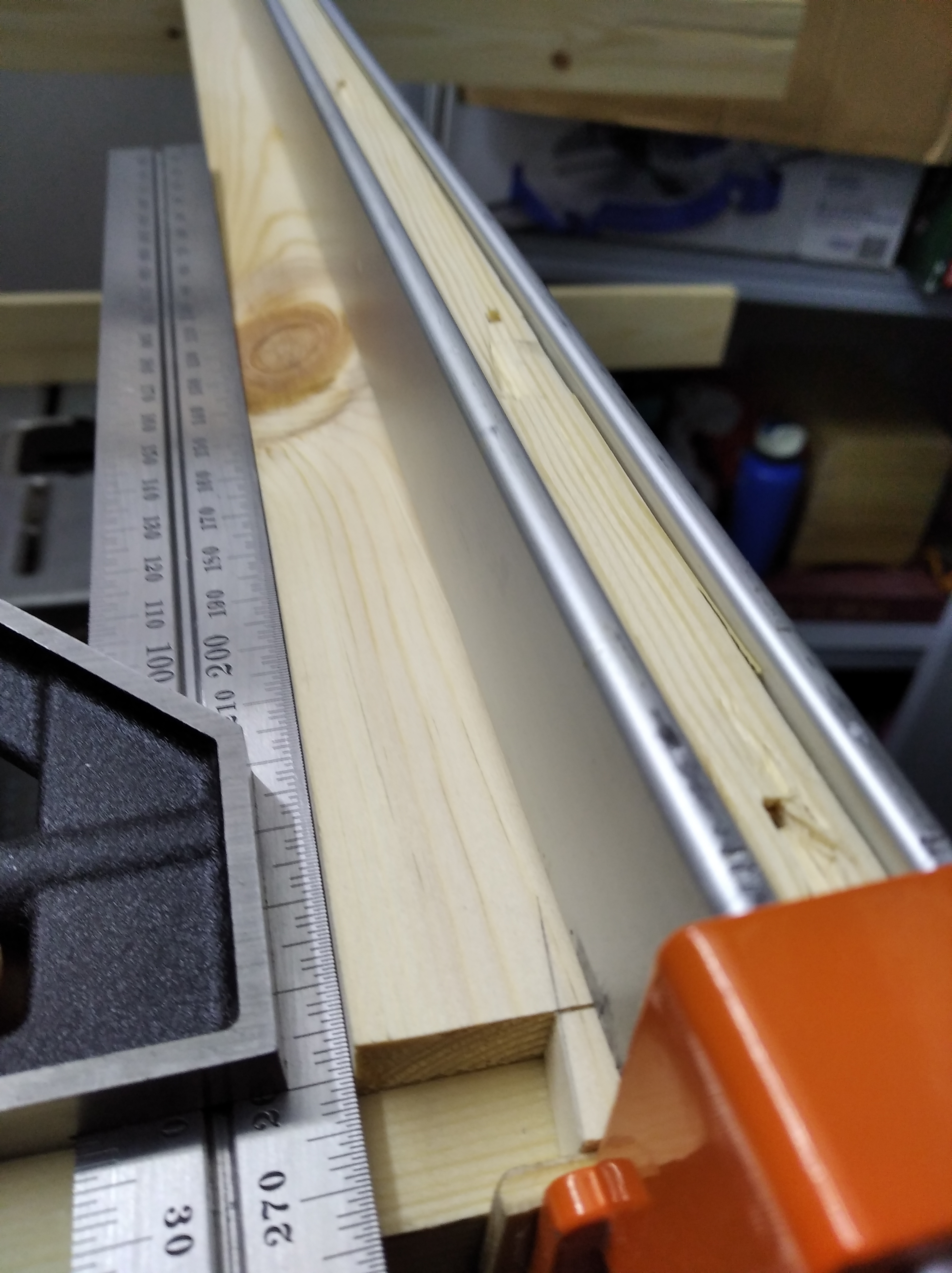

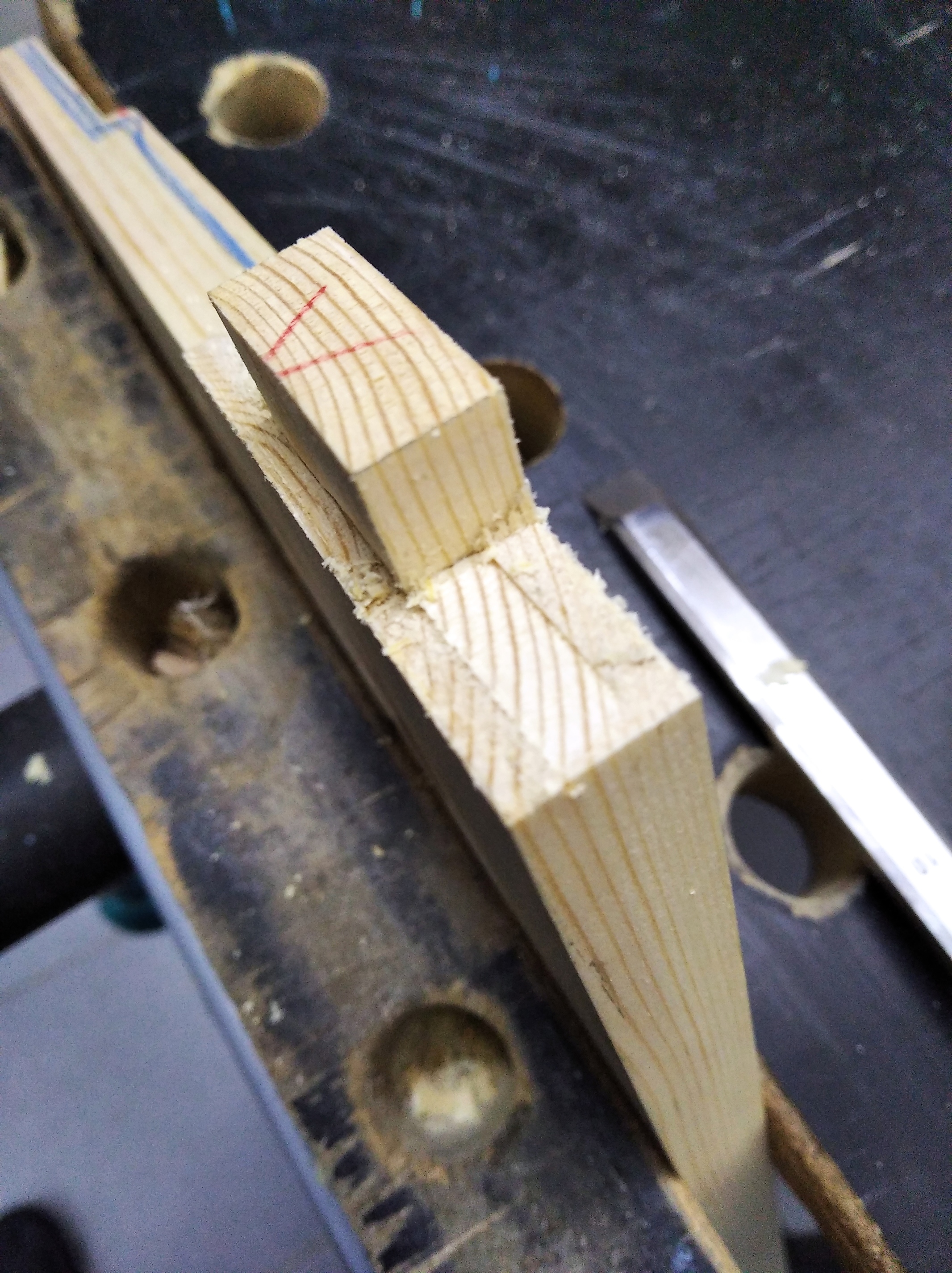

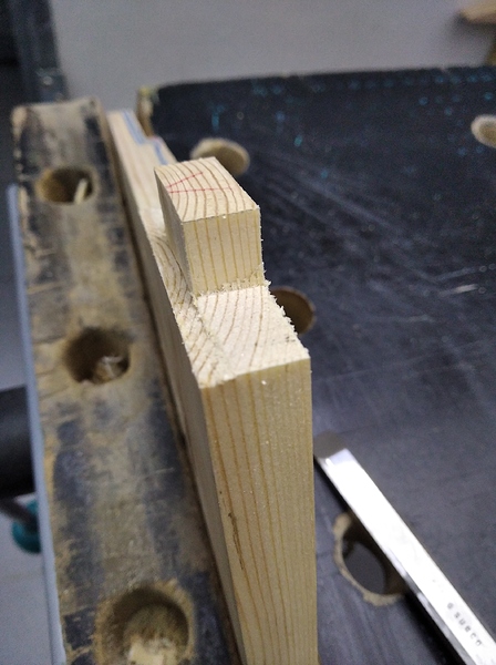

Ya está aquí el listón de refuerzo. De pata a pata marco con cuchillo directamente de la tapa superior. Unión a cola de milano con receso de 3mm para que apoyen bien los extremos mientras marco
Muy bien Grover. La cosa va progresando. Esta vez no nos has enseñado los “juguetes”. ¿Has hecho el receso con el Stanley 50 o el 78?
Yo sigo los tutoriales de Don Grover con sumo interés y procurando aprender. Como soy nuevo me esfuerzo en ponerme al dia leyendo los posts antiguos. Ya me preparo para la actualizacion navideña …
Pues aquí receso poco. Y de los juguetitos sólo se aprecia el urko de 10mm que le afane a mi padre y que ya quisiera el Ashley Iles conservar ese filo.
Eso sí, sale en primer plano la Starret de 12" que aunque reacondicionada me costó 70 eurillos.
