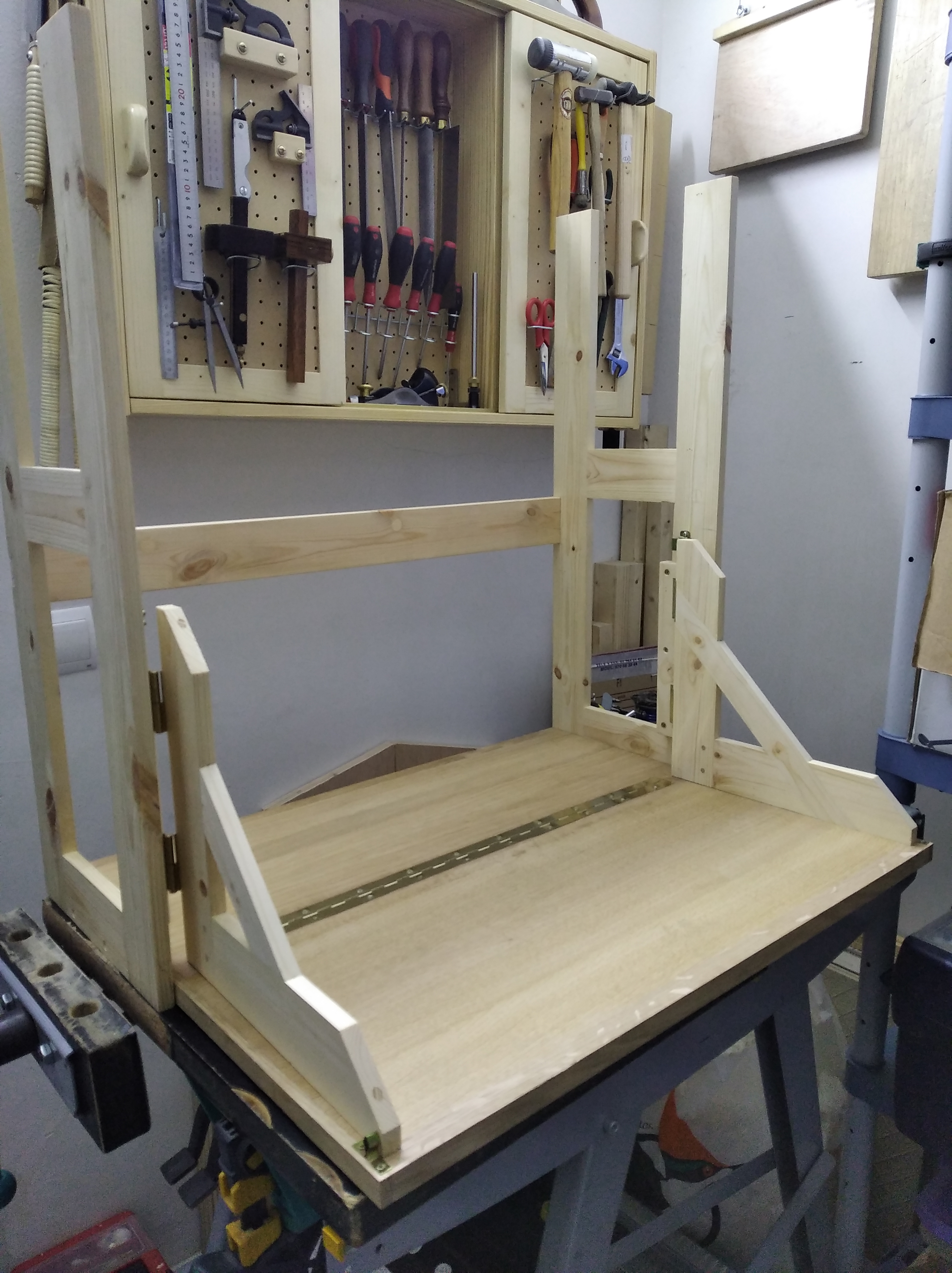

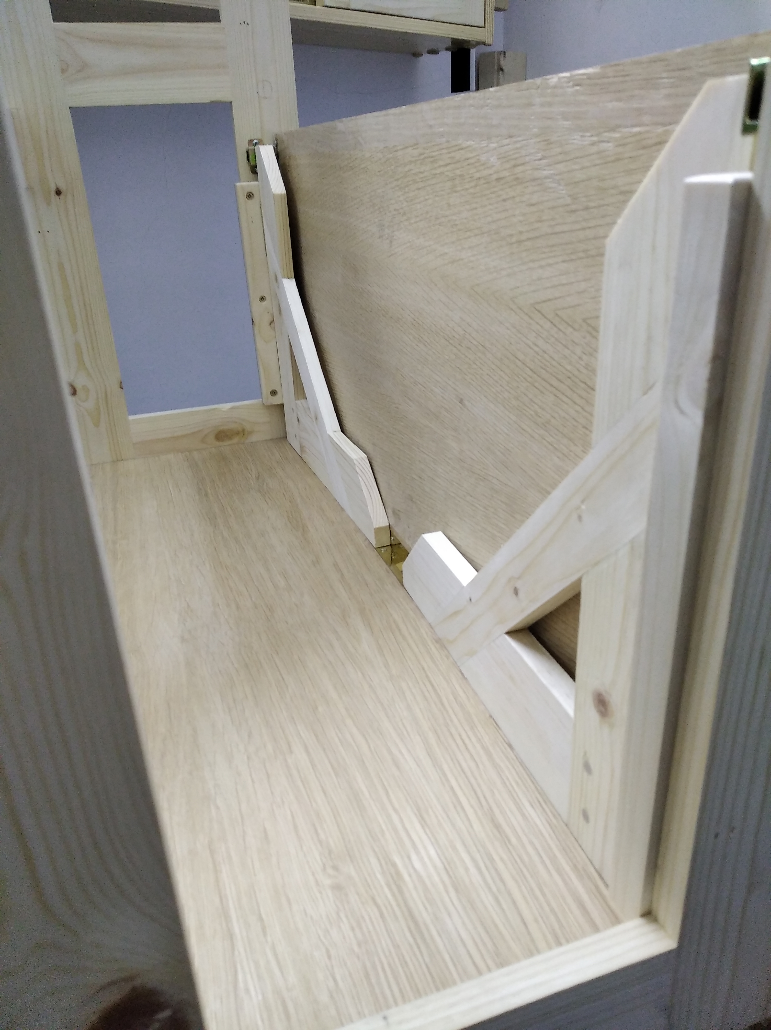

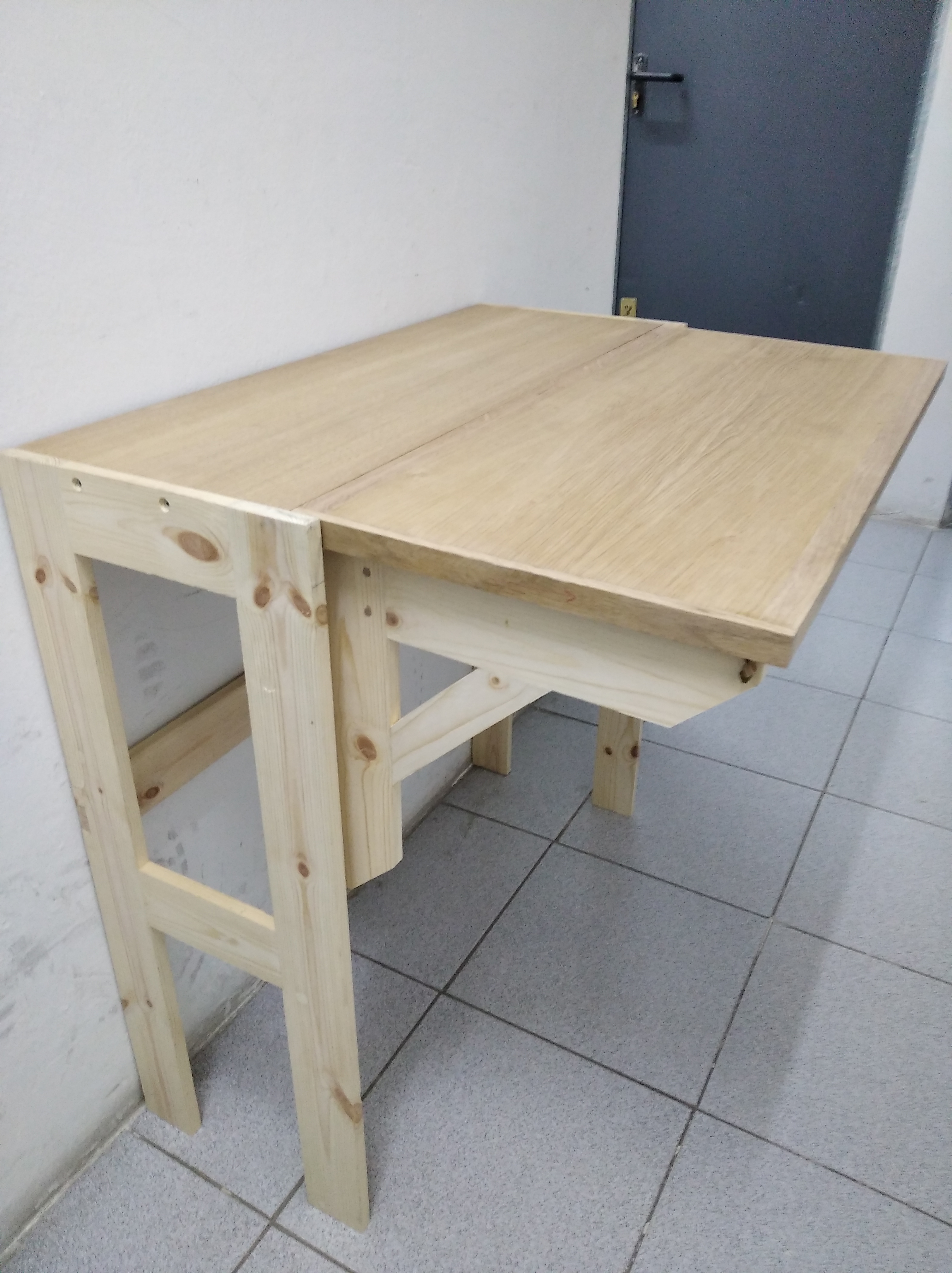

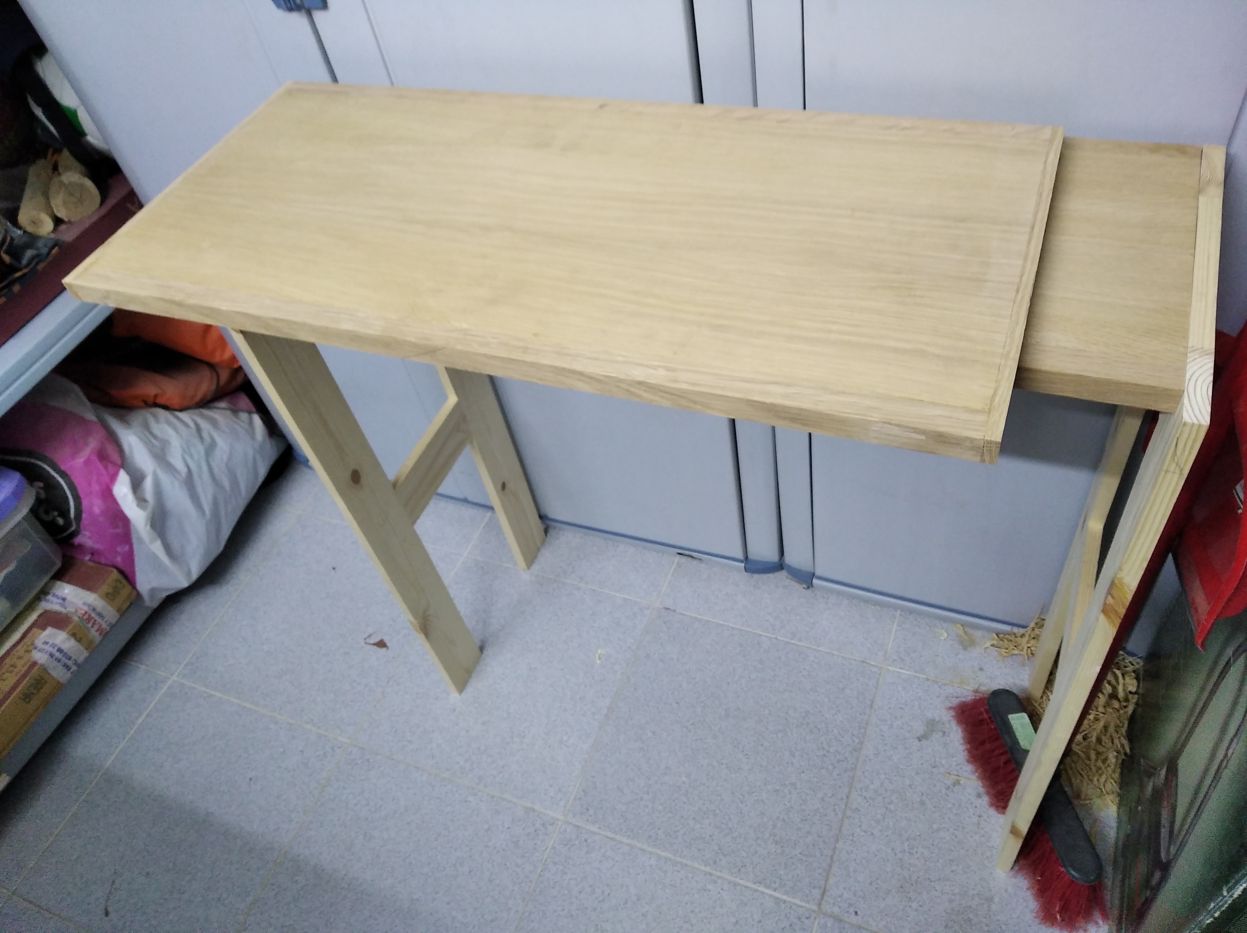

Que lo que os quería enseñar eran los avances del escritorio
El sobre que pliega ya está canteado y listo para recibir la bisagra de piano
Las escuadras que soportan el sobre en marcha
Le falta la viga diagonal
Lo primero felicitarte por las compras locales. Sigue así, moviendo los dineros cerquita.
Sobre lo restante, como siempre, faena de oreja.
La única duda es si las patas son muy finas. Será la foto. Vamos, yo mido 1,90, tengo patas de pááájaro y no suelo caerme.
Buena observación Pepet,
Si tú eres un pájaro yo soy una cigueña. Debemos tener el mismo tipo de galán
En cuanto a las patas no te preocupes que es una consola anclada a la pared.
Le voy a hacer otro refuerzo superior bajo la tapa a todo lo largo con ángulo tipo french cleat.
Cómo le hice al armario de herramientas y no puedo estar más contento.
Pues entre tu respuesta acertada y que se acaban de marchar los antes albañiles y ahora técnicos en remodelación de espacios interiores domésticos, me quedo tranquilo.

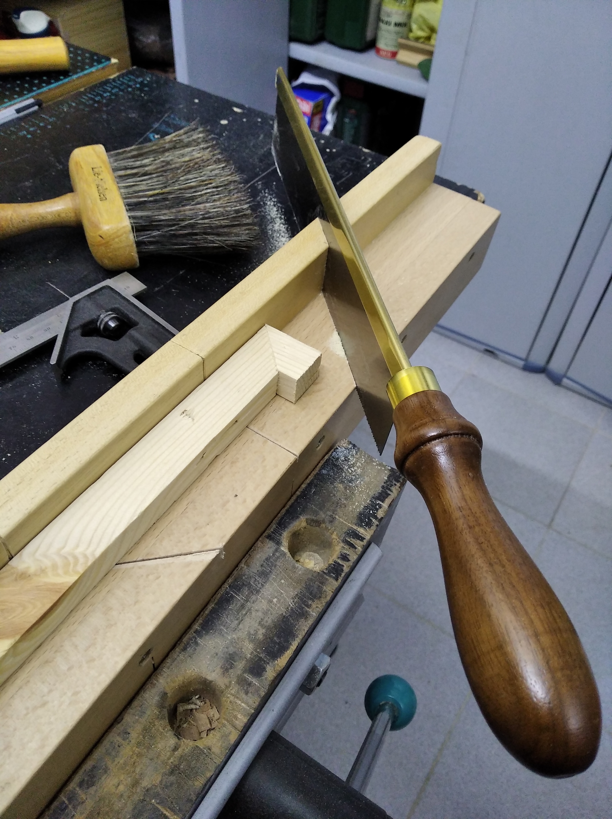

¿La sierra de costilla Pax es la que tiene los dientes muy finos? ¿Cuántos dientes por pulgada tiene? Le tengo ganas.
El proceso muy chulo, en breve podrás teletrabajar en él.
https://www.workshopheaven.com/pax-10-inch-20tpi-gentlemans-saw.html
Ahí lo pone, 20 dientes por pulgada
Aunque una vez que usas la Dozuki no quieres otra sierra
Te soy sincero, me pudo el ansia viva de ver a Paul Sellers manejarla con tanta suavidad y precisión. Accuracy como dice él.
Pero tras usarla me da la impresión de que la ha tuneado o por lo menos a mí no me responde igual.
Serán sus años de experiencia que también tendrán algo que ver

Tengo un par de sierras de dentado japonés y la verdad es que van fenomenal (aunque ninguna buena, una de Lidl y la otra una de Irwin que utilizo para enrasar). No obstante, unas buenas sierras europeas no van nada mal, y se pueden reafilar, aunque es verdad que con lo que cuesta una buena sierra europea te puedes comprar unas cuantas sierras japonesas buenas y tirarlas cuando hayan perdido el filo, jeje.
Igual si le das un afiladito a la pax va como la seda. Lo malo va a ser triscar esos dientes tan pequeños, ya puedes tener una buena lupa.

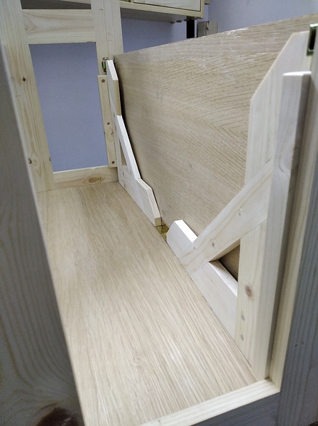

Más avances

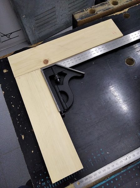

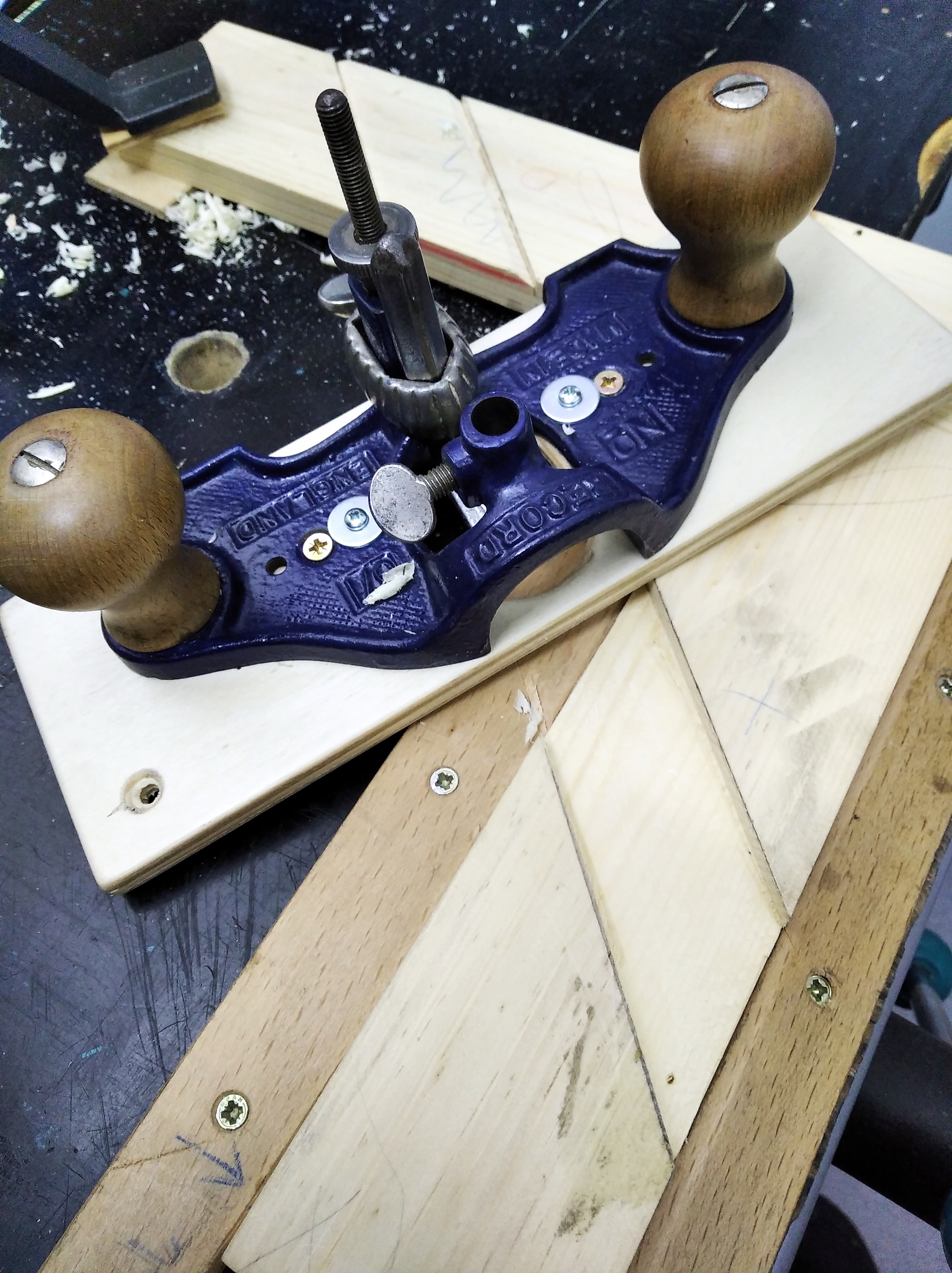

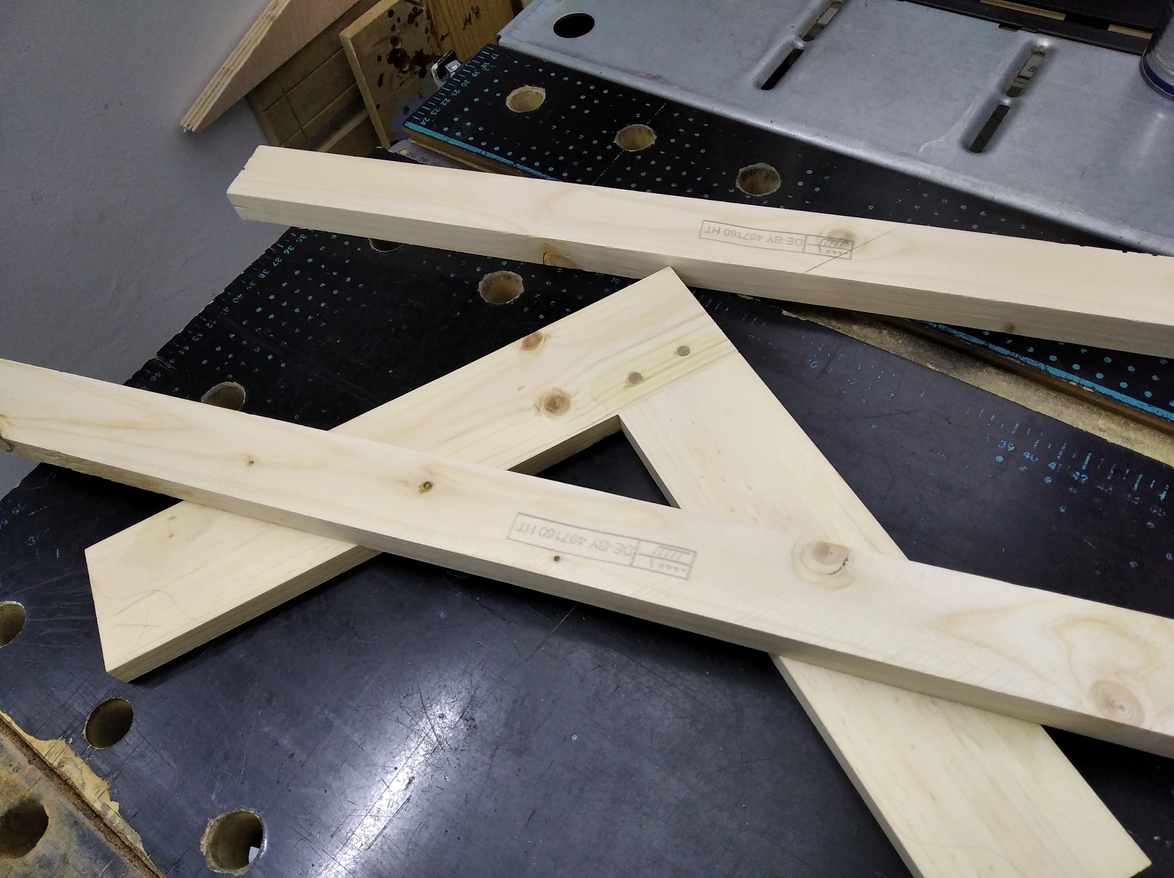

El travesaño diagonal. Lo saco de unos soportes que venían en el embalaje de la campana extractora. Gracias señores de Bosch ![]()

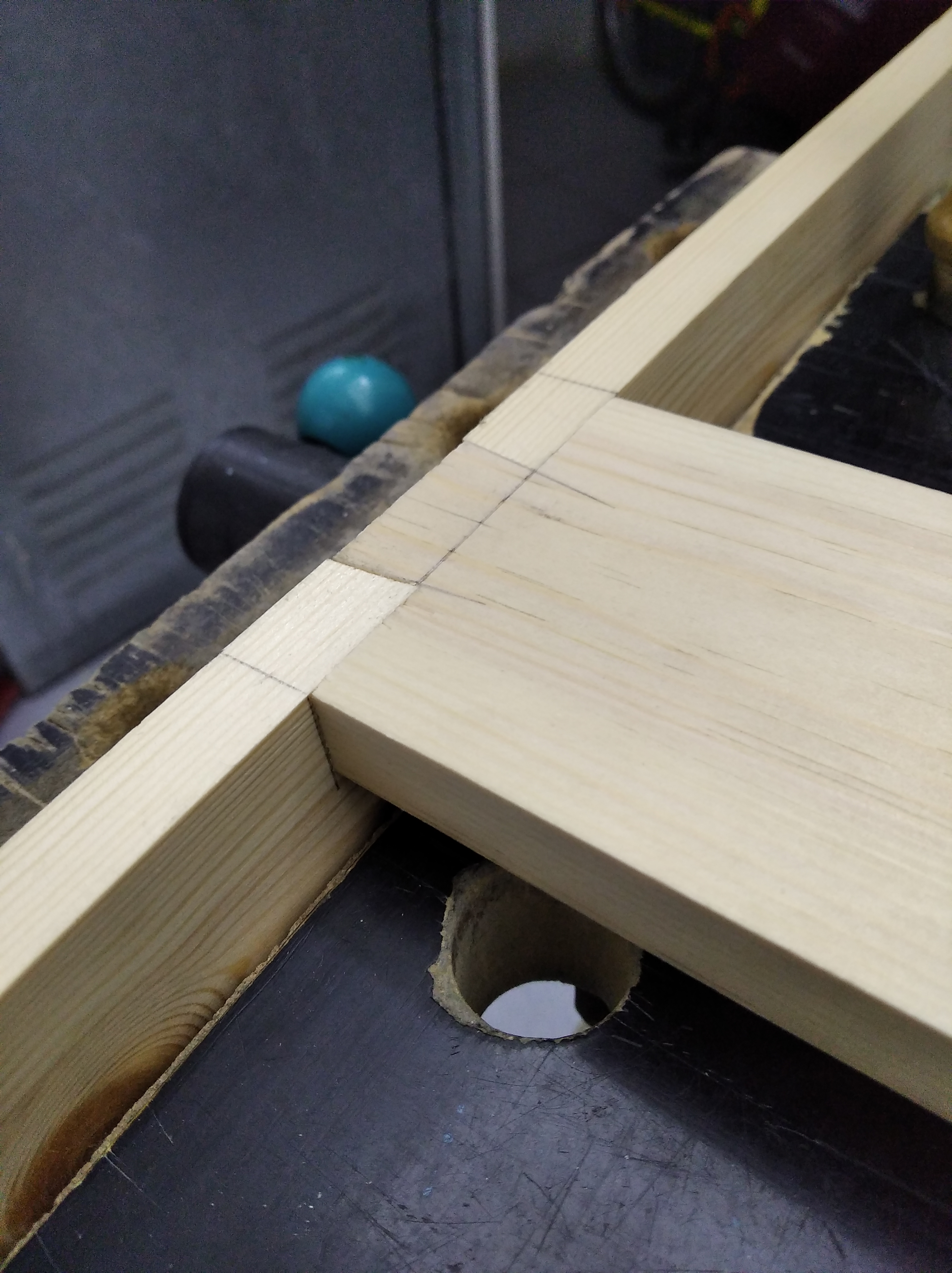

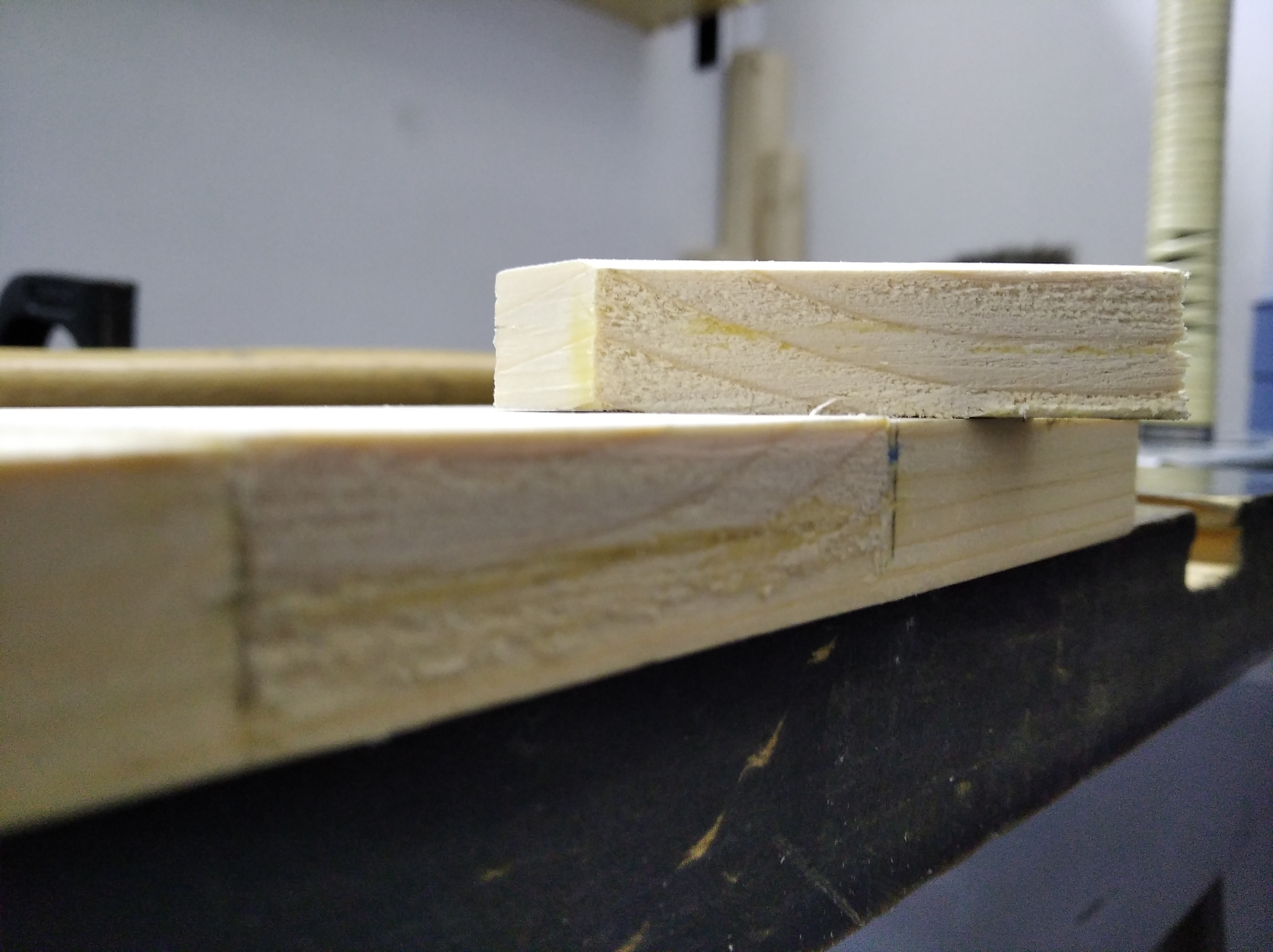

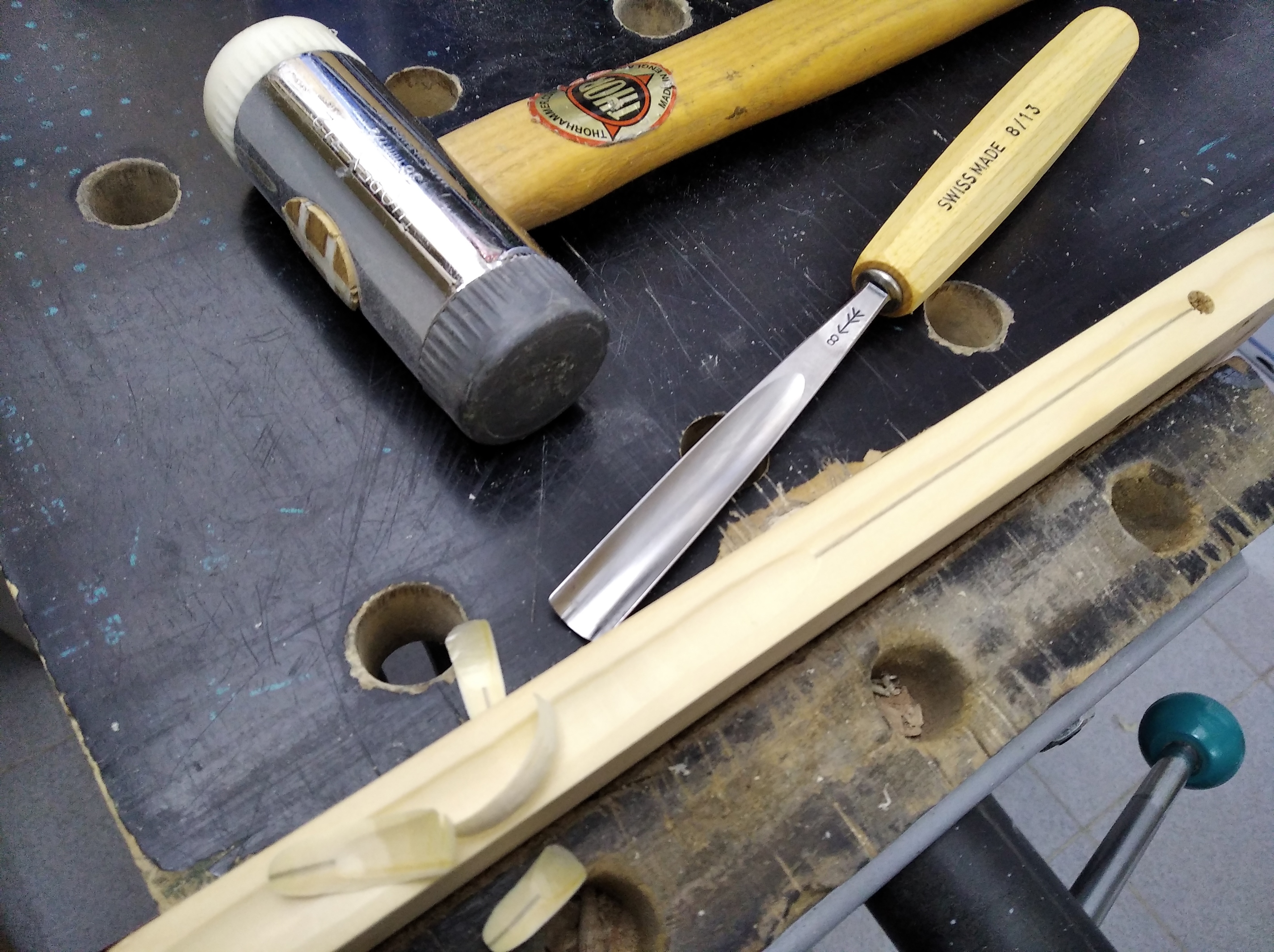

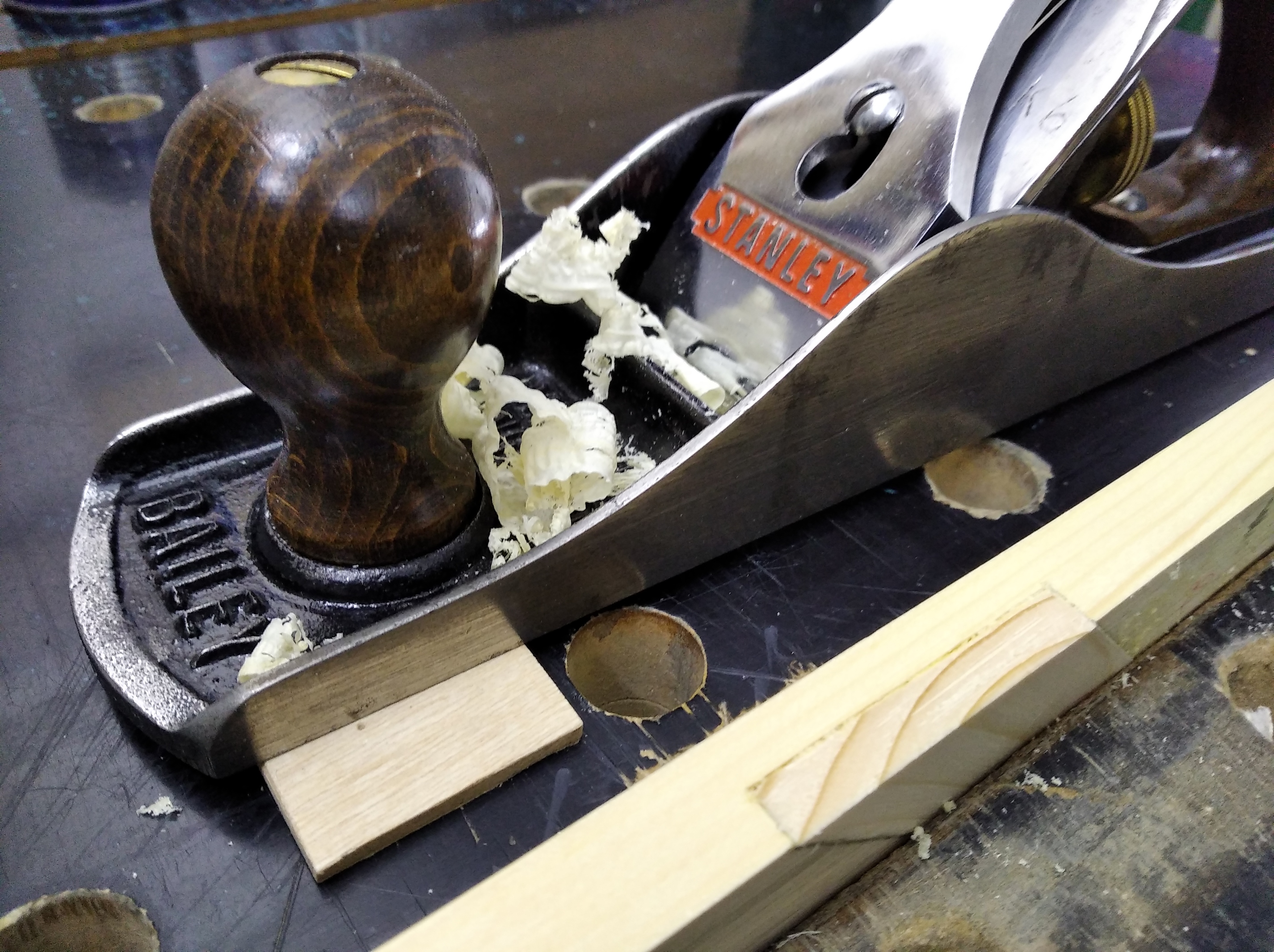

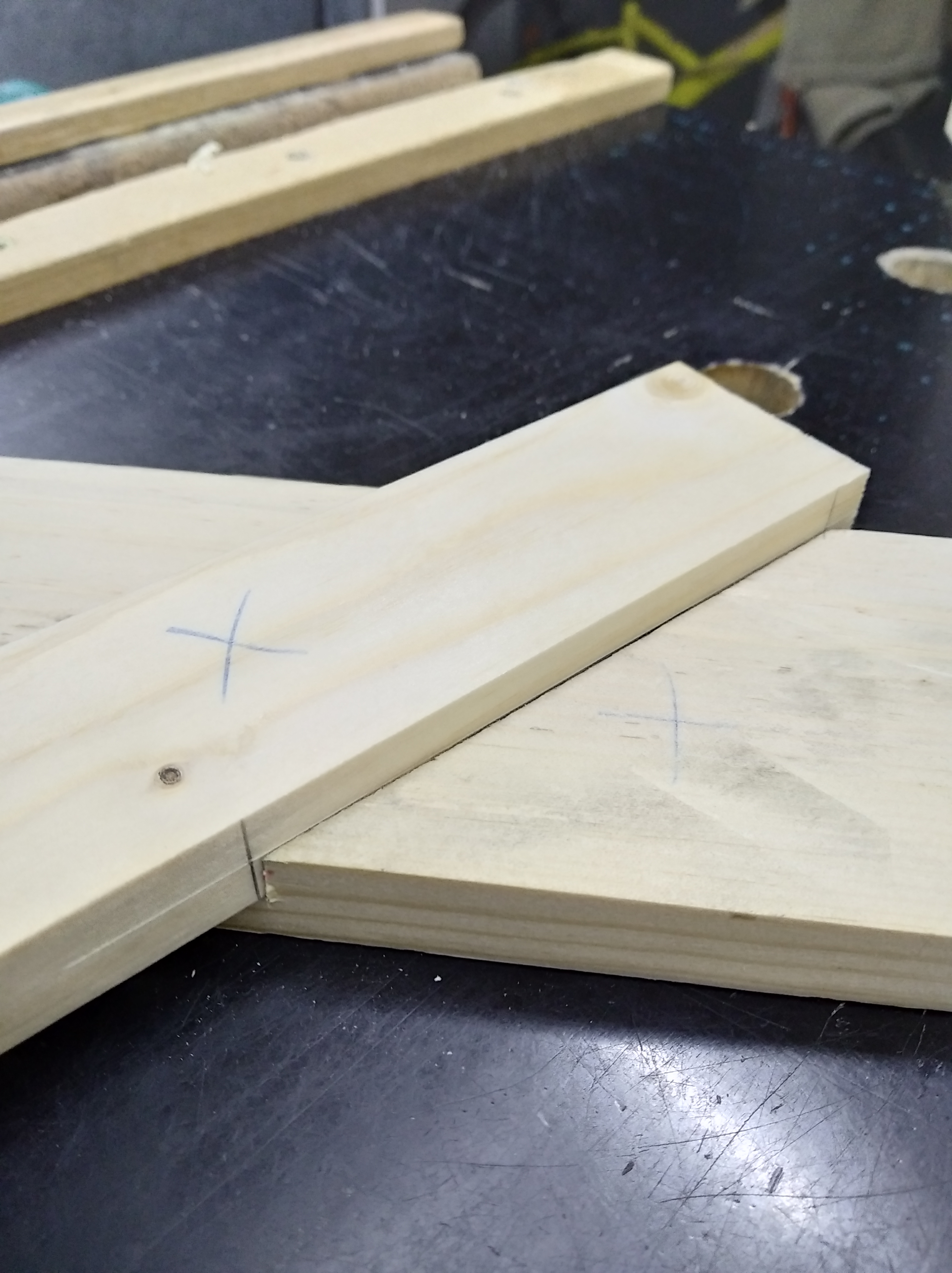

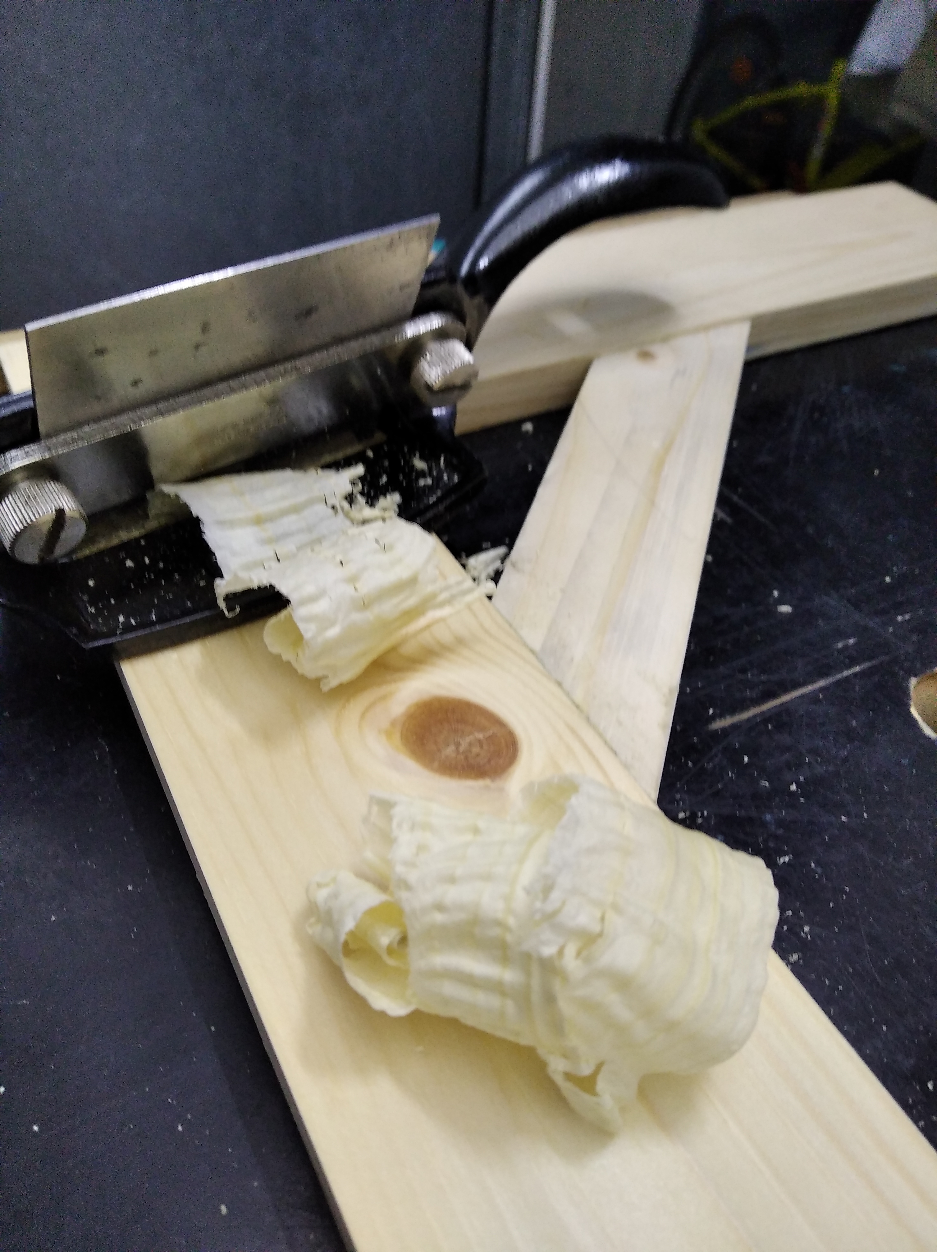

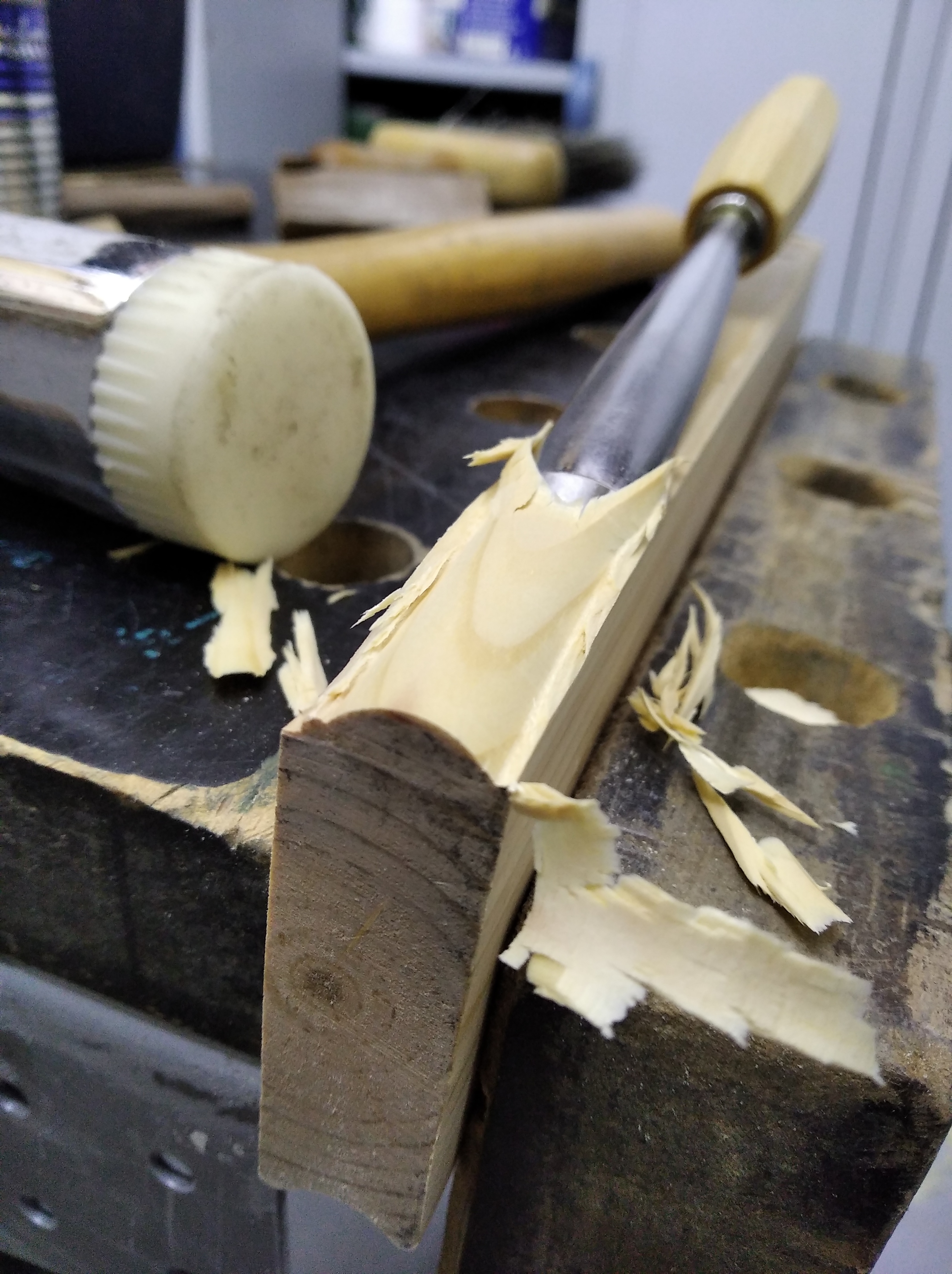

Presentó el listón y marco con cuchillo

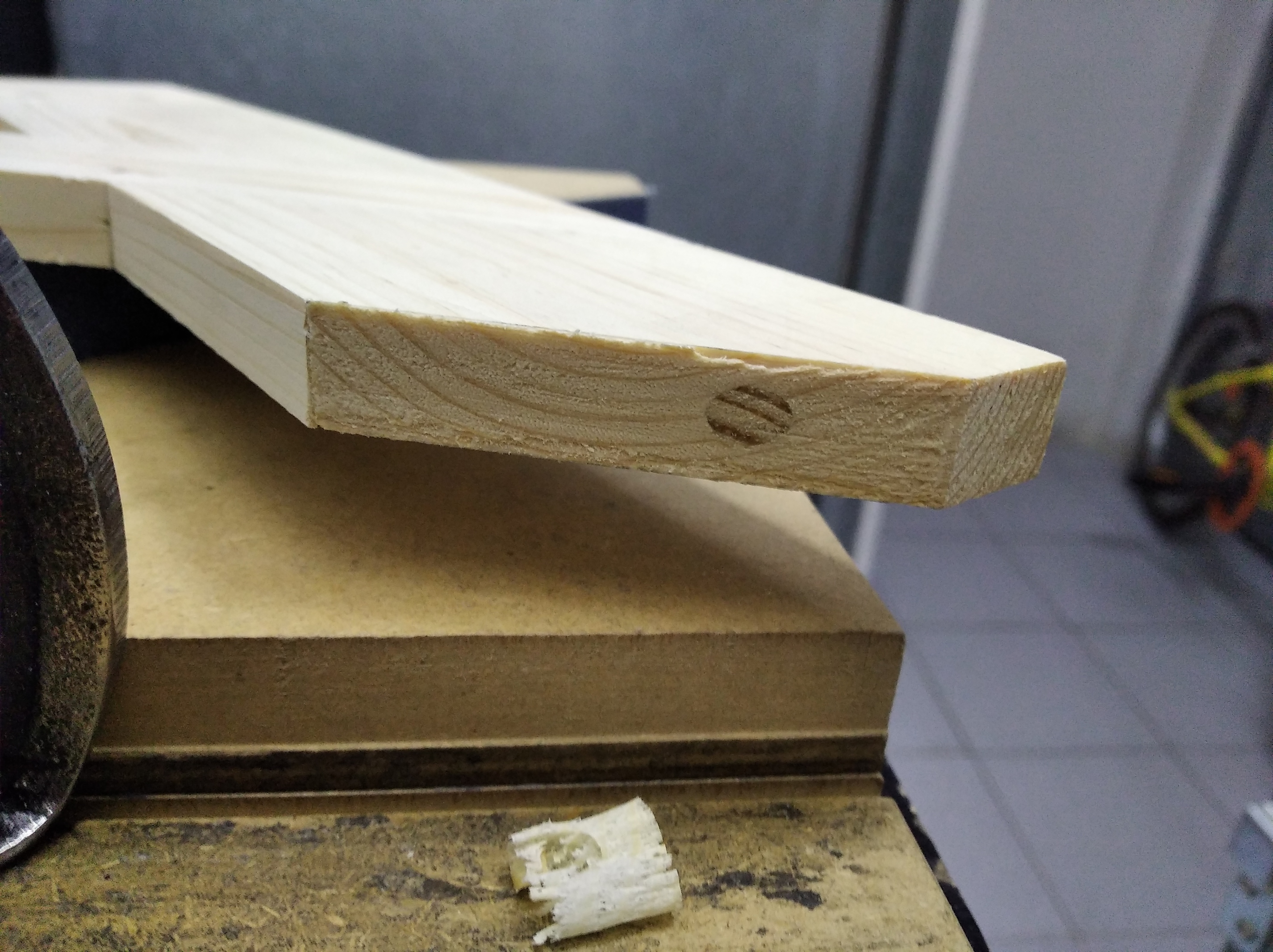

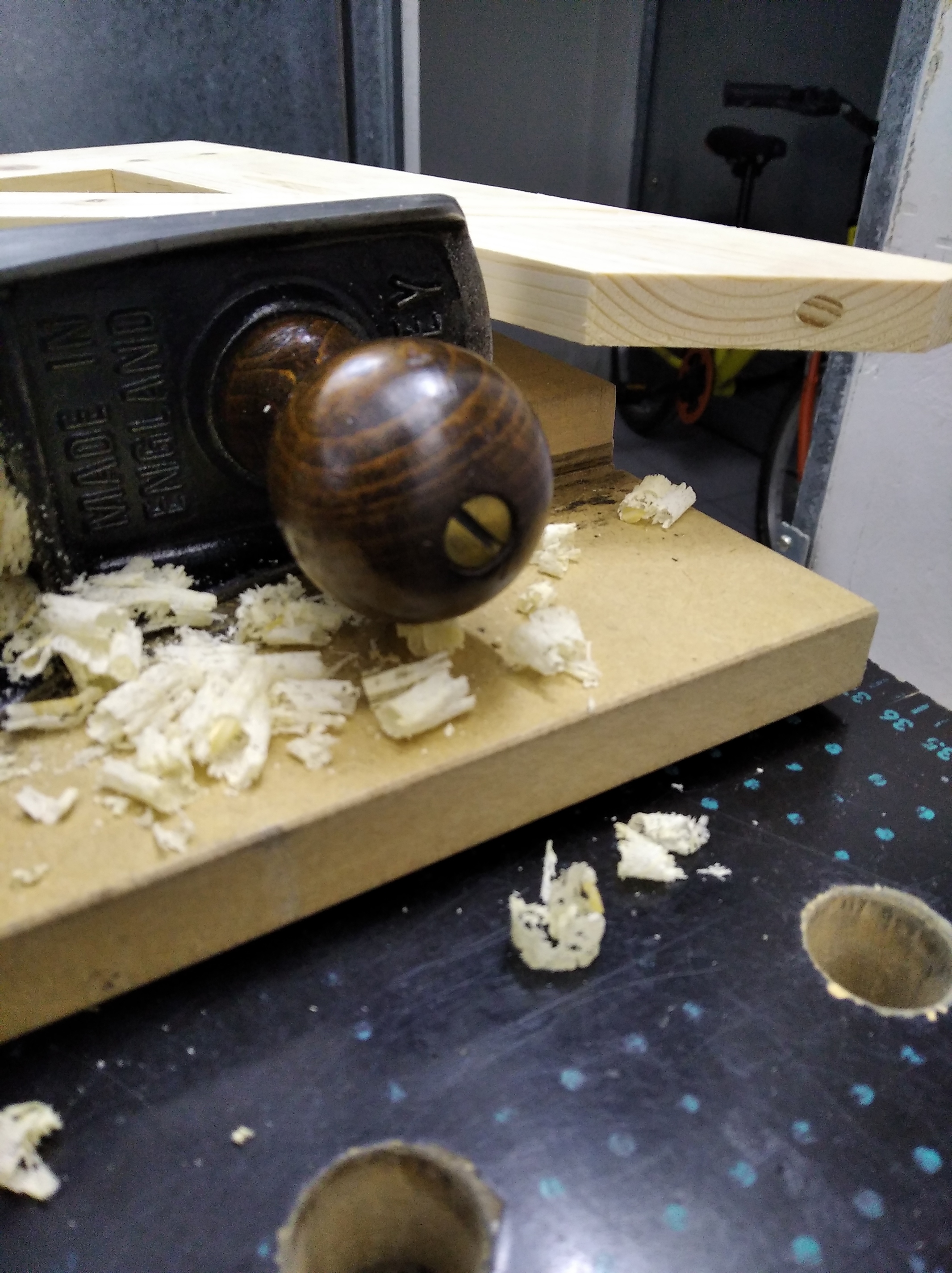

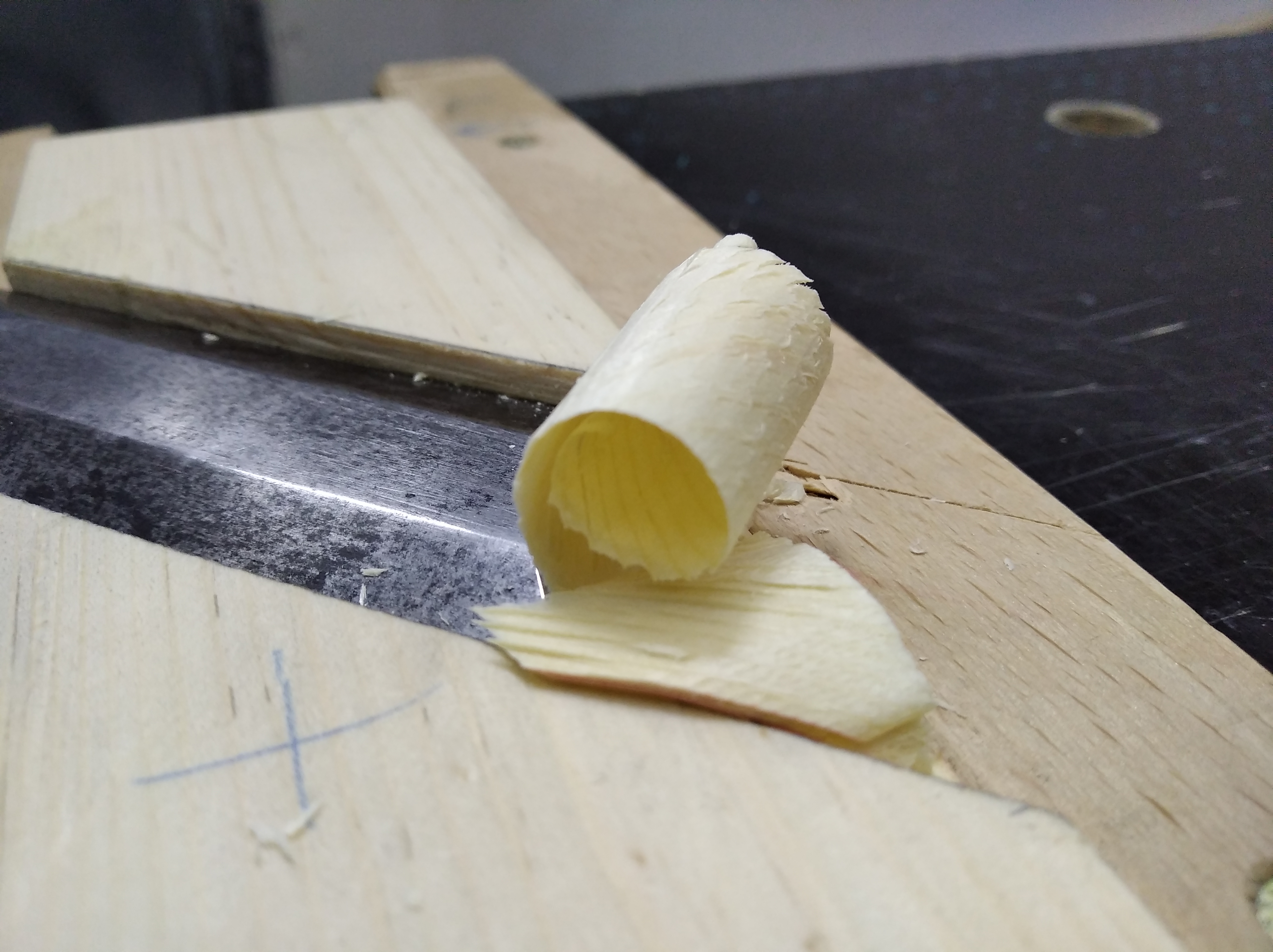

Lo encolo y al secar corto sobrante y enraso
Con la rasqueta aliso los encuentros

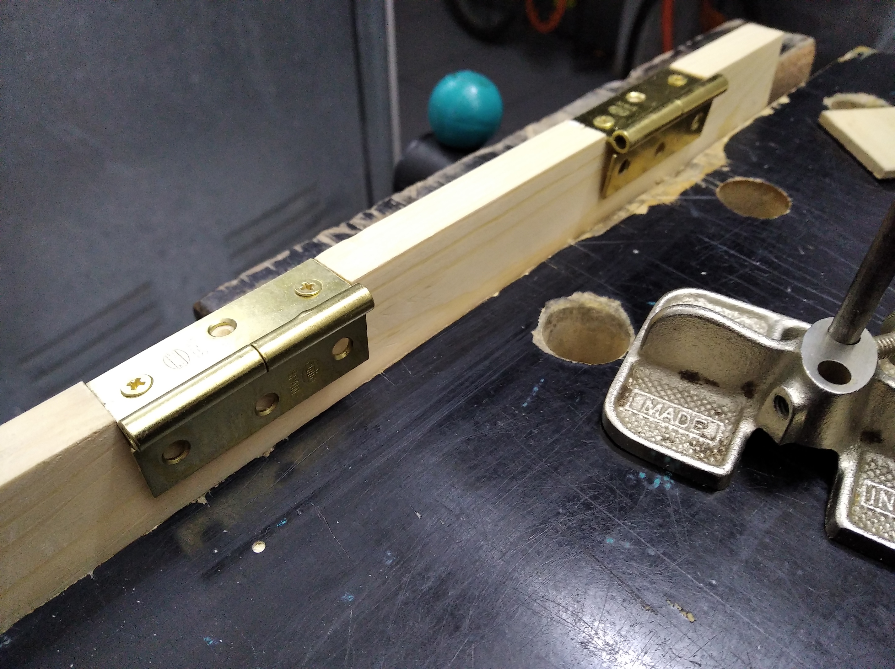

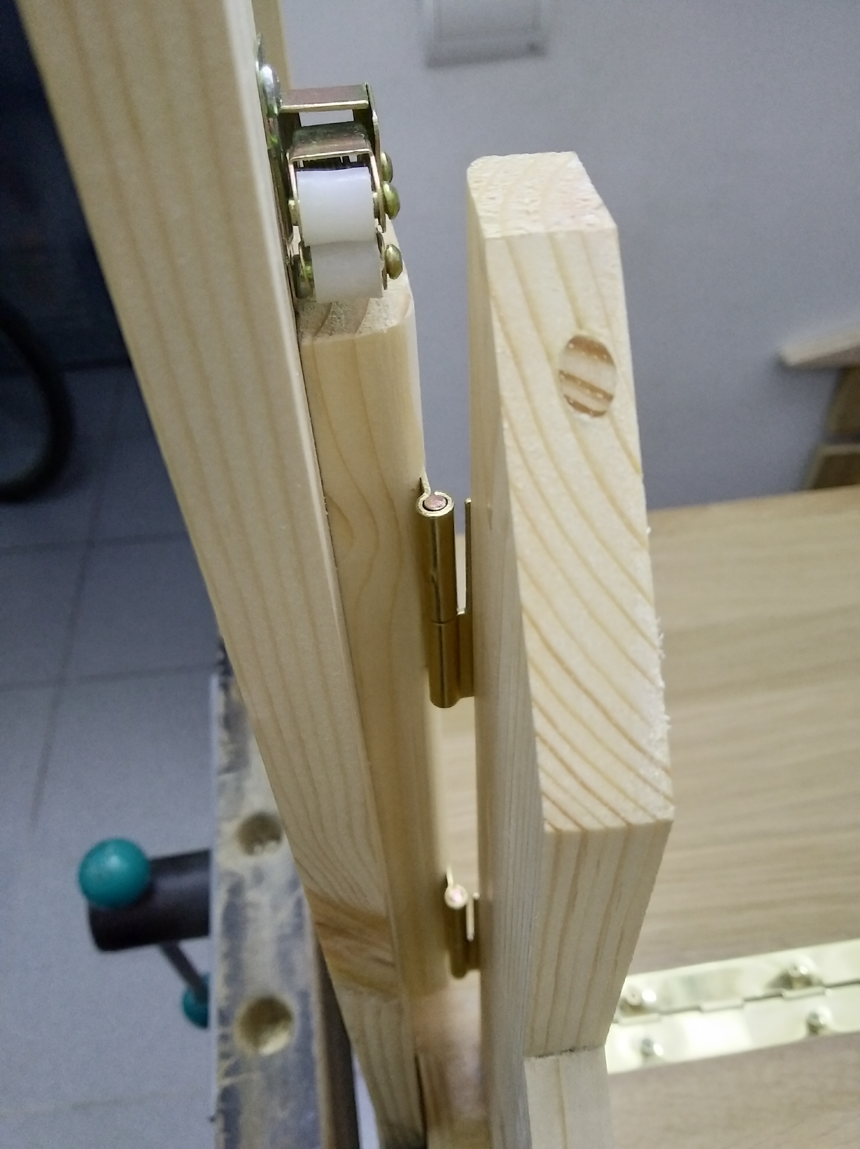

Bisagras en el canto que va a la pared de la pata
Coloco golpetes para que retengan la tapa al plegar. La grapa del golpete hace a su vez la función de tope lateral
El conjunto abierto visto desde abajo
Cerrado
En su posición final
Ahora a por el colgador
Que buena pinta va tomando esto
Menudo trabajo. Esta quedando muy fino y funcional
A ver que me ha salido una oferta que no he podido rechazar, como en el padrino ![]()
