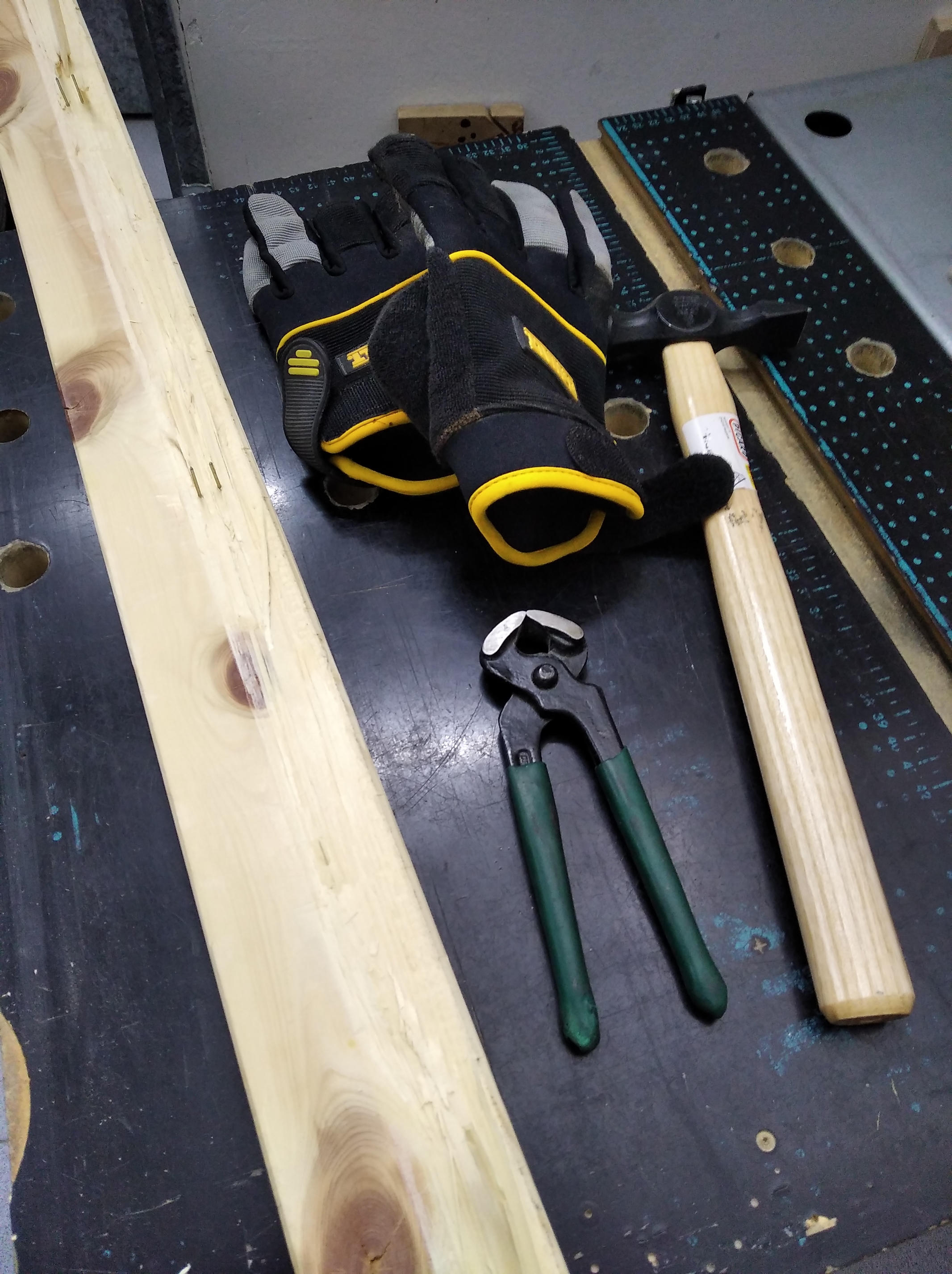

Con maza, formón y tenazas los separé y limpié

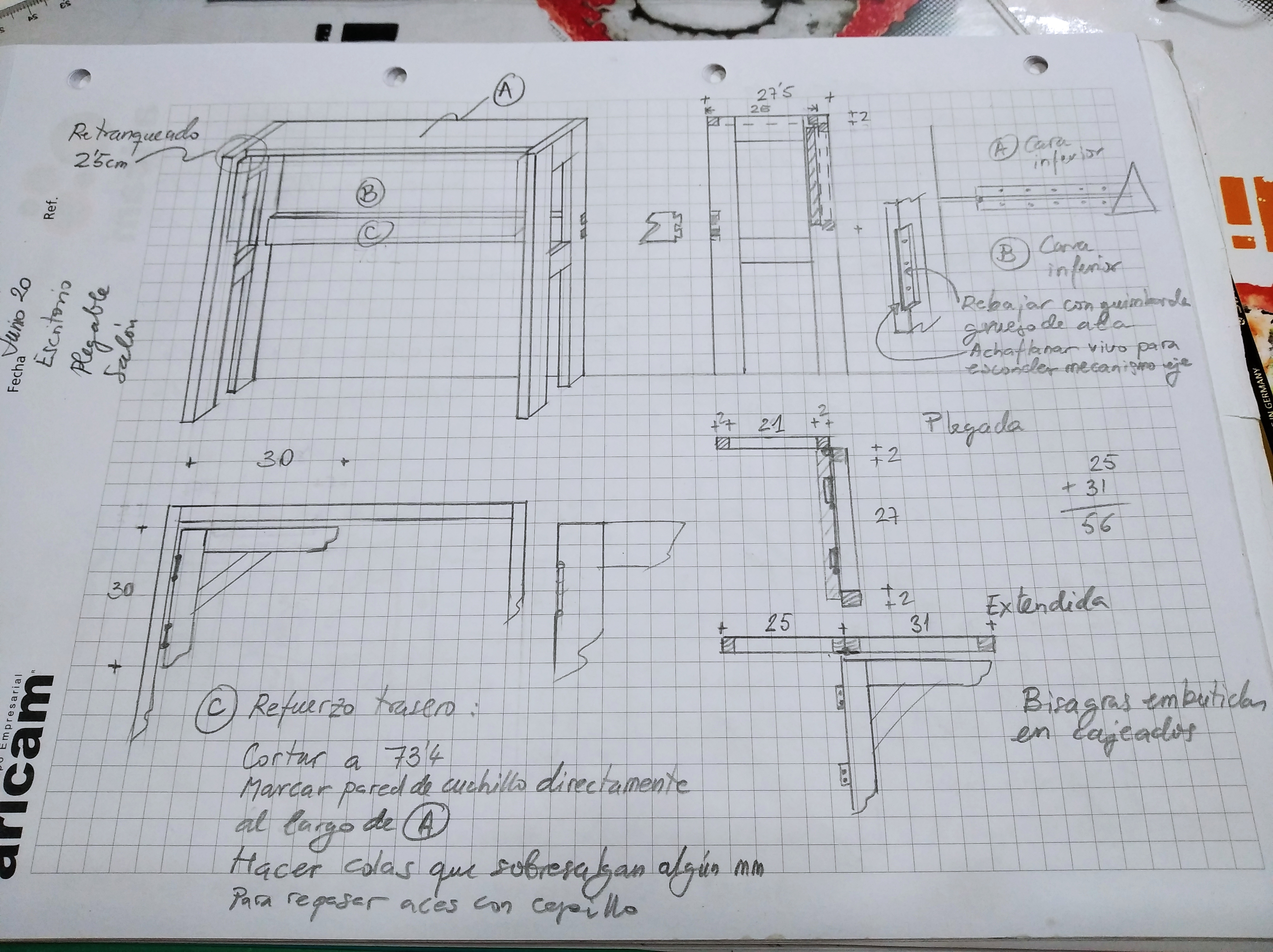

Siguiendo los planos y el despiece corté a la medida. Dos marcos laterales a modo de patas para sostener un sobre

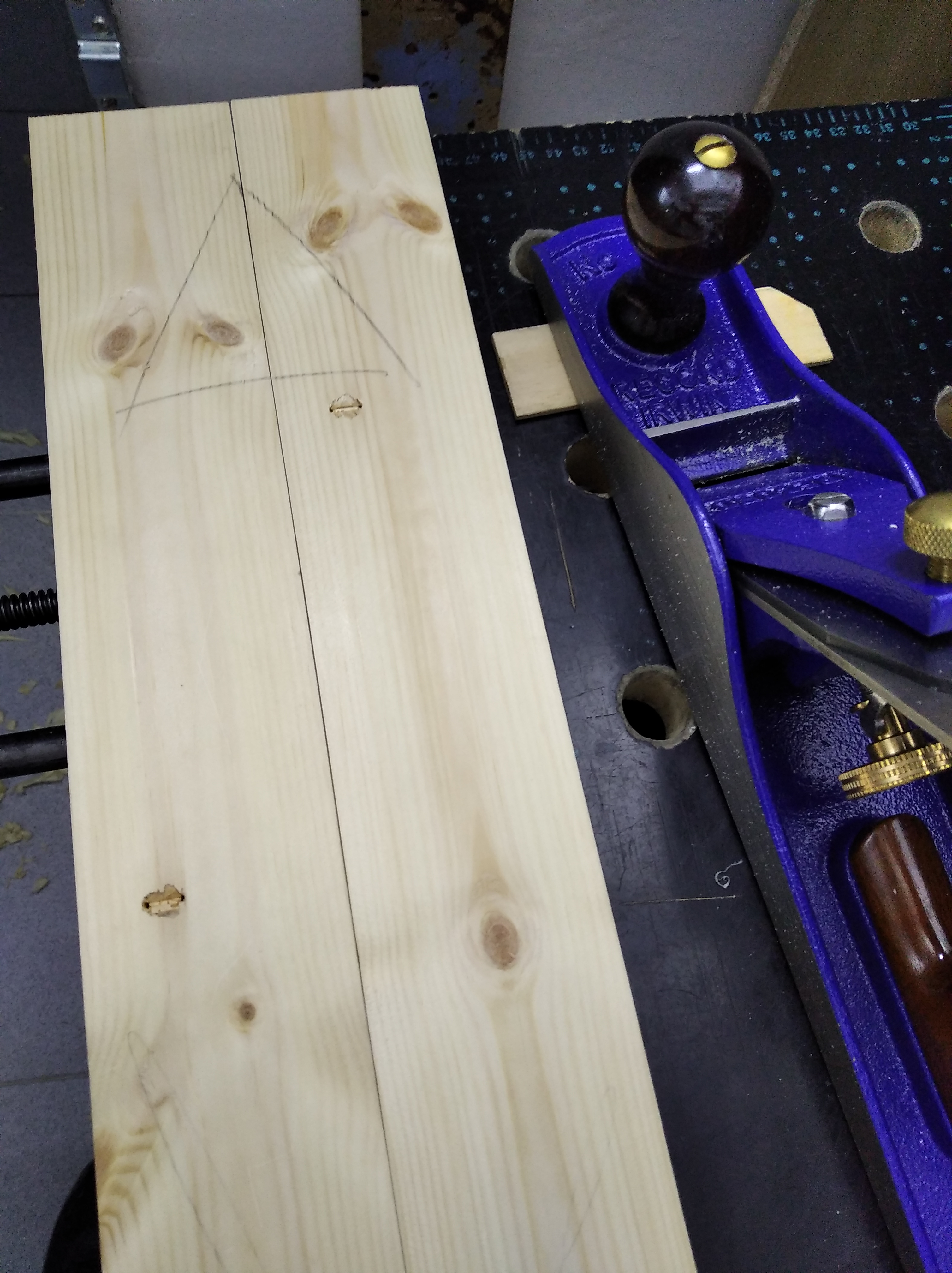

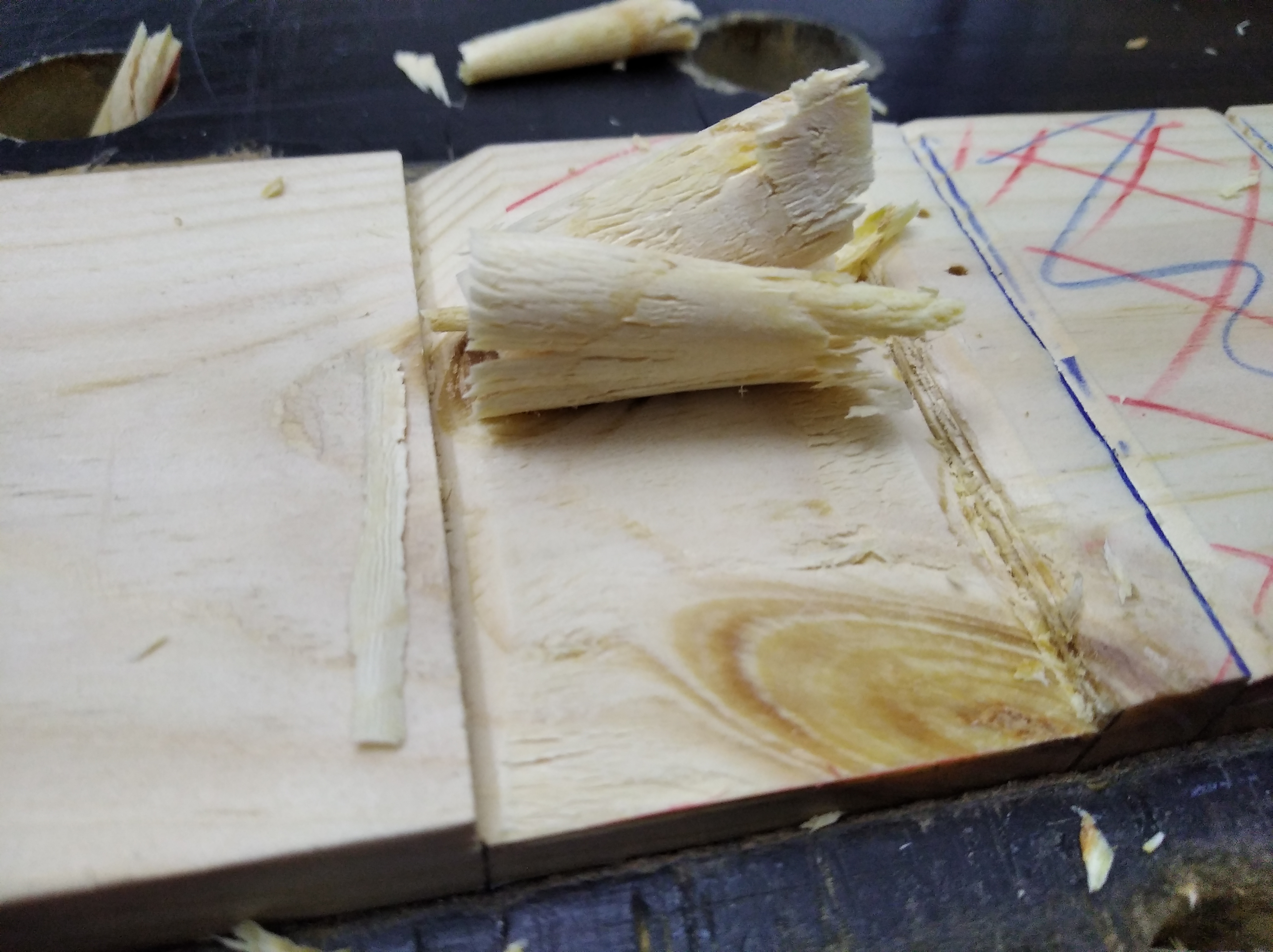

Para que aprecieis la veta con los nudos
Se comporta muy bien al cepillo

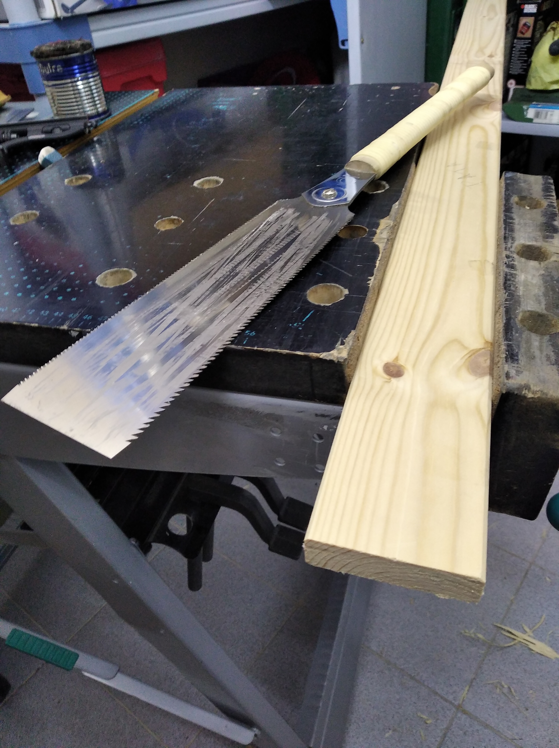

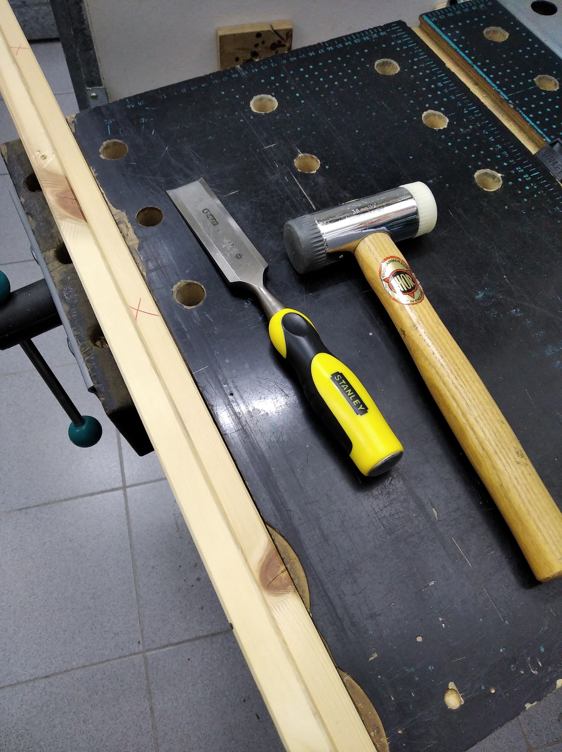

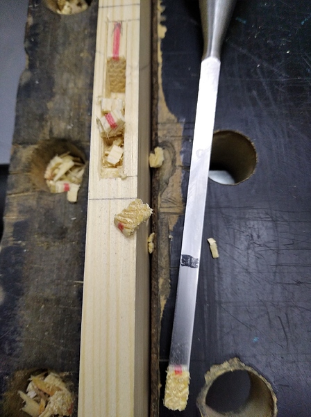

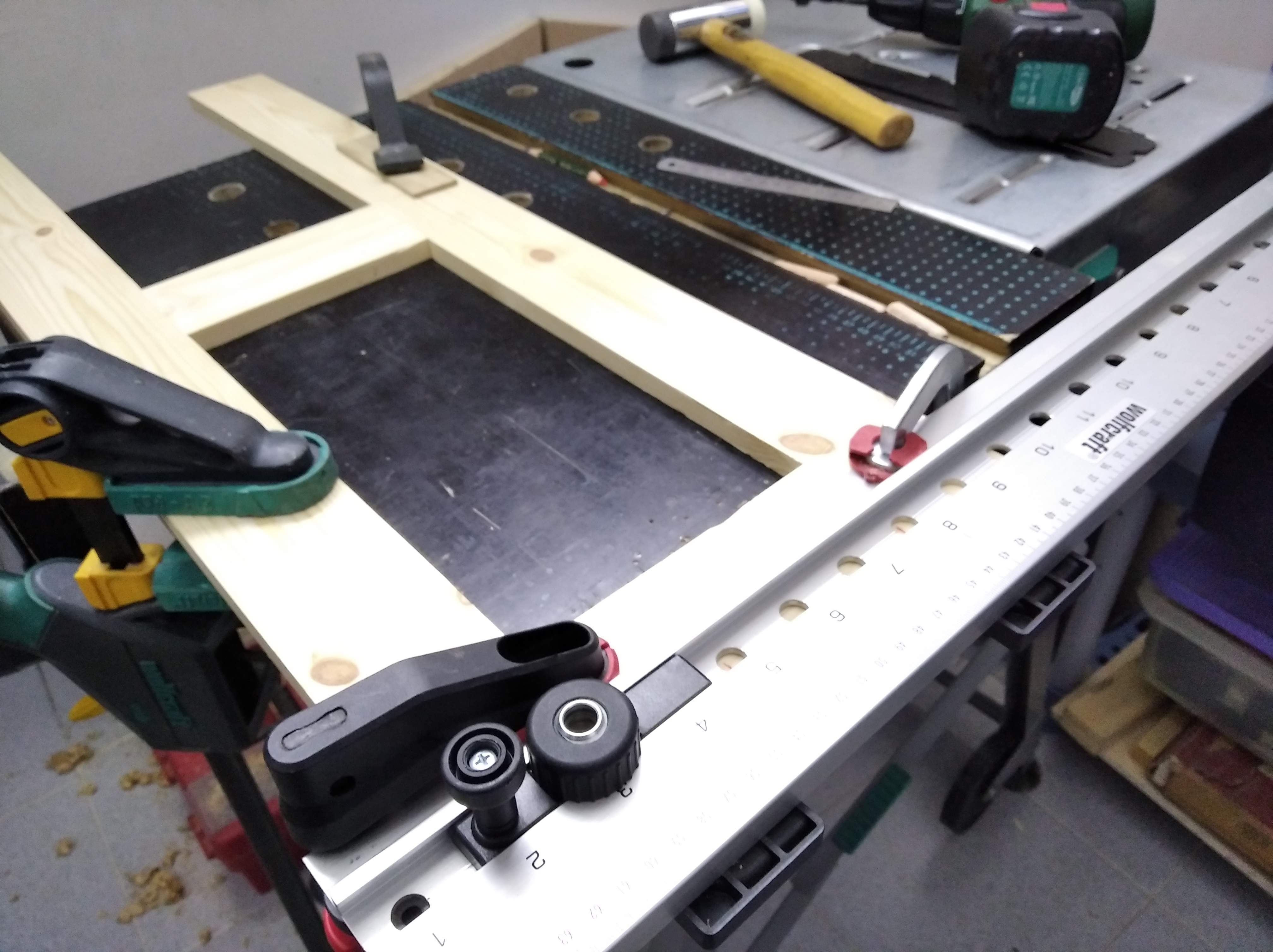

Hoy he estado haciendo las espigas junto con la guía para cajear

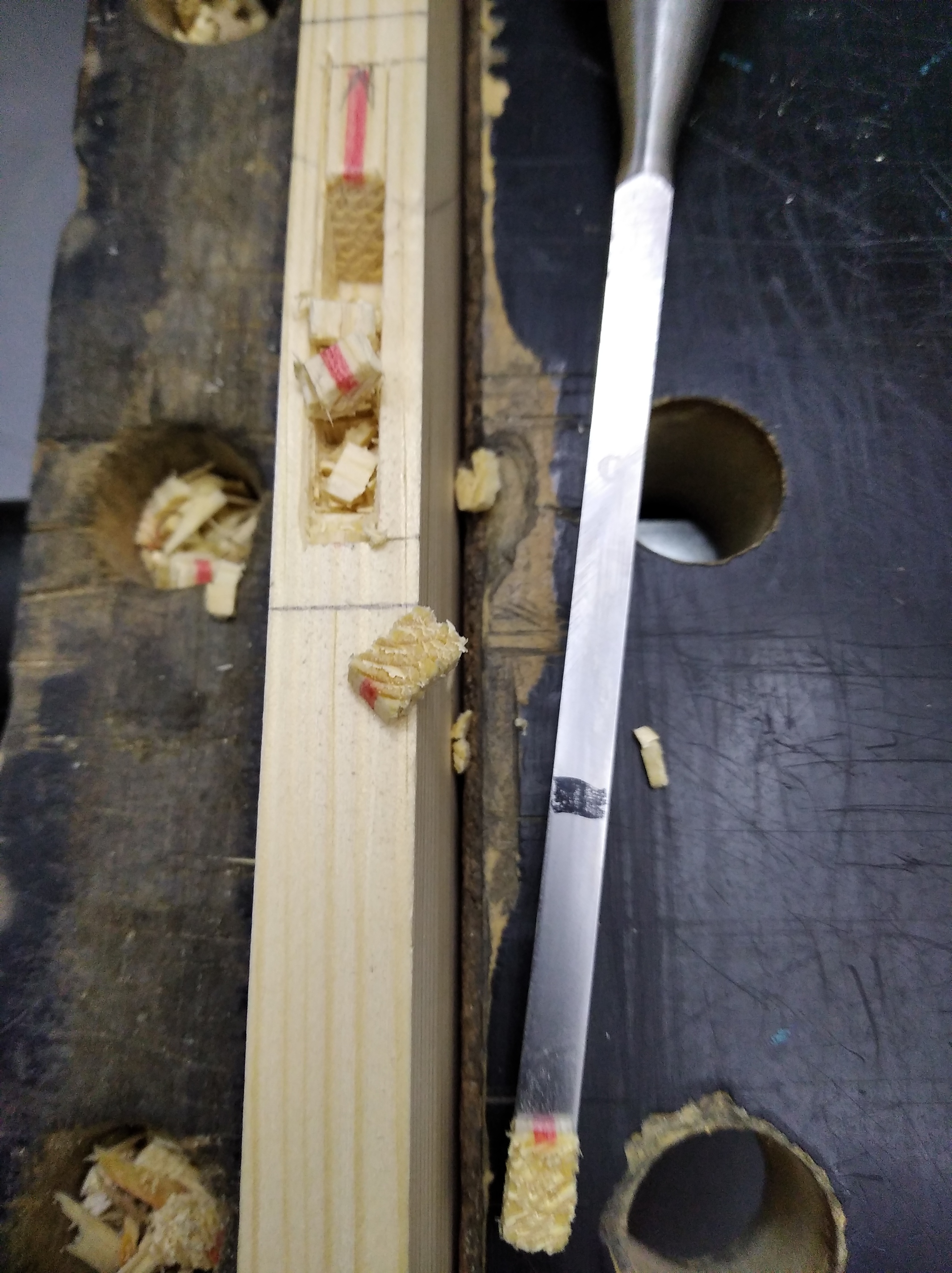

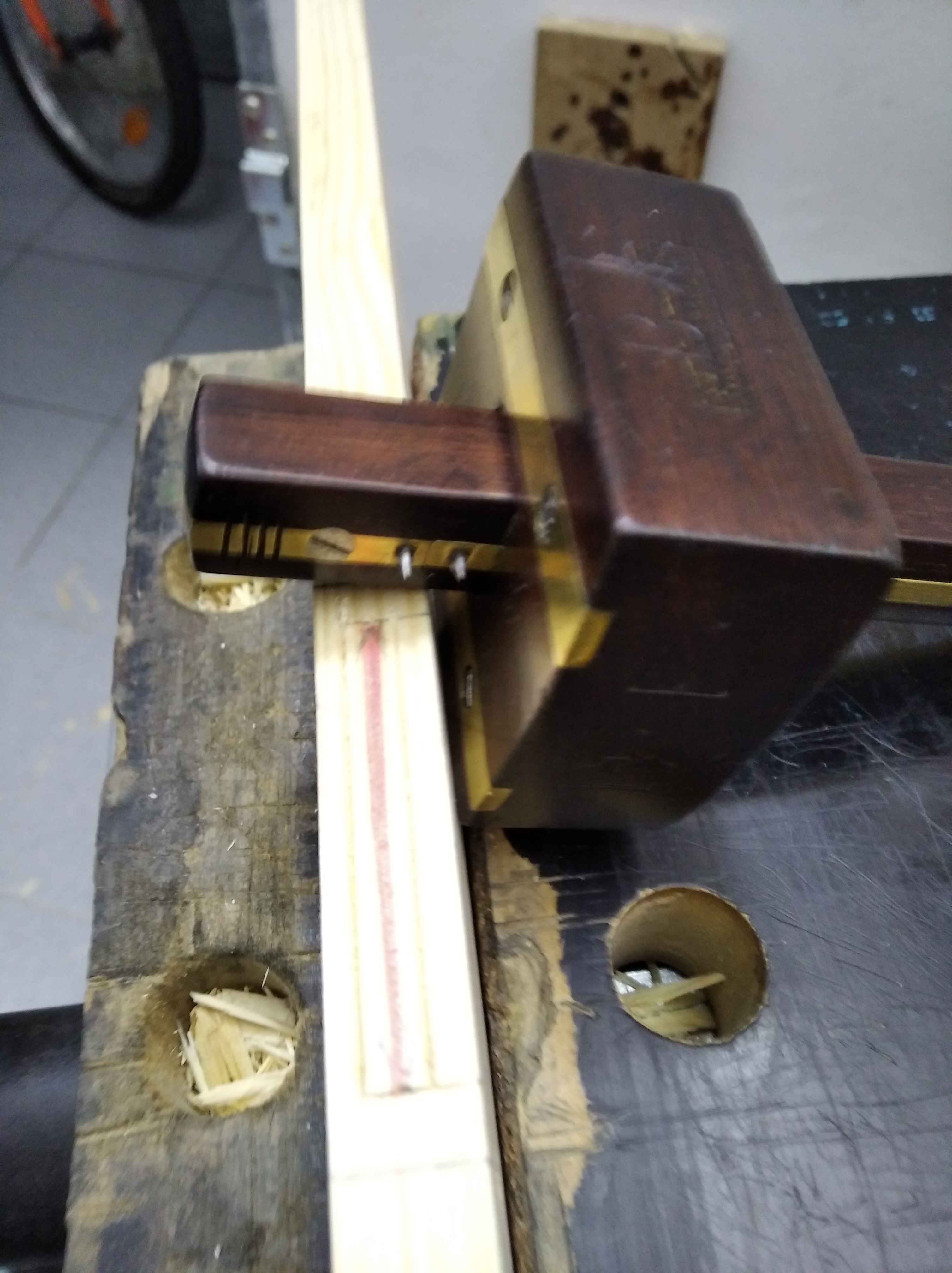

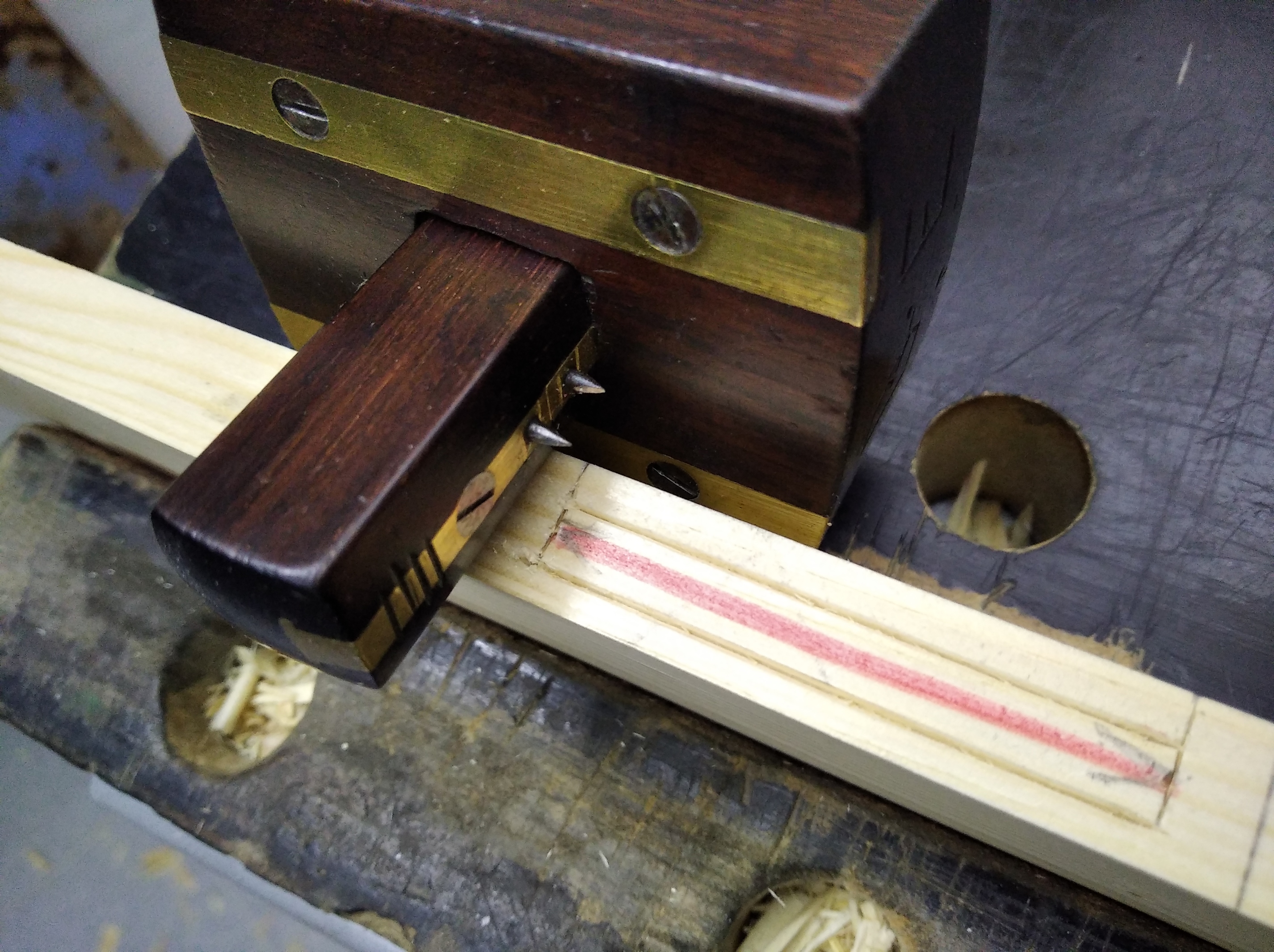

Las cajas las marco con el gramil de dos puntas

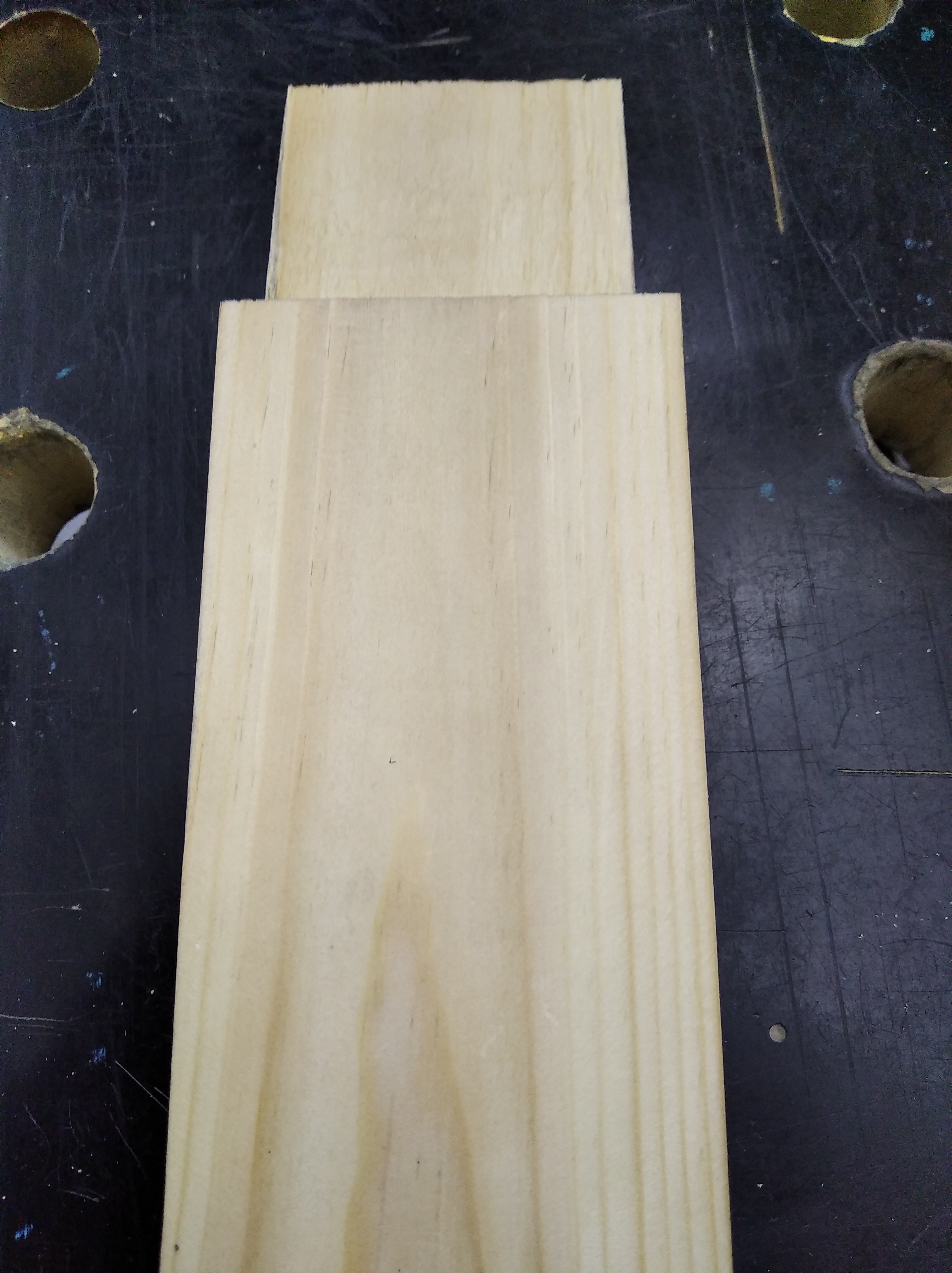

Como después de sanear y regruesar se ha quedado en 15mm de grosor, he trazado al medio una caja de ancho 6mm centrada. Dejando unos hombros de 6 mm a cada lado de la espiga. Siendo el doble, 12, en el extremo superior para que tenga consistencia y no raje

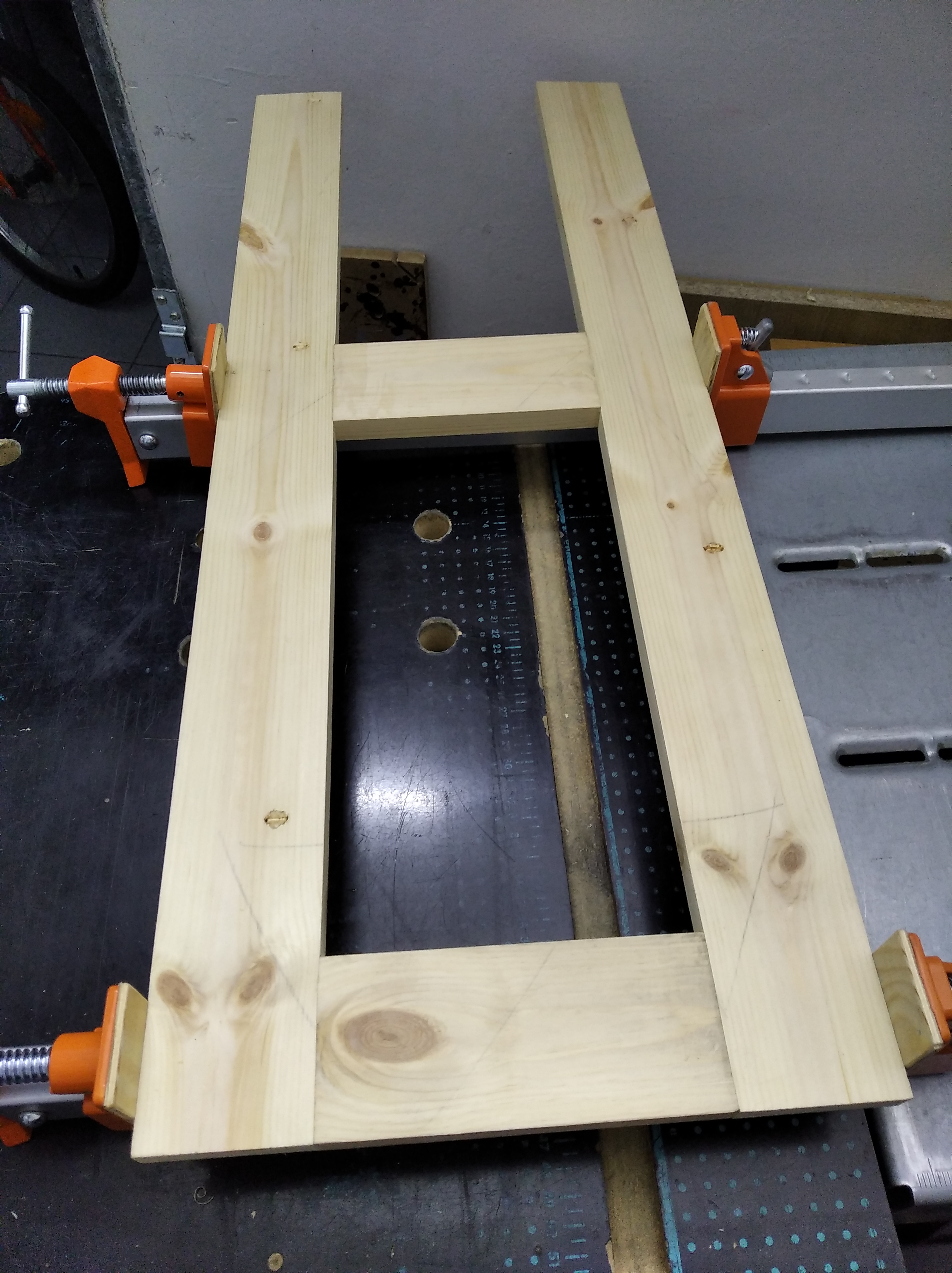

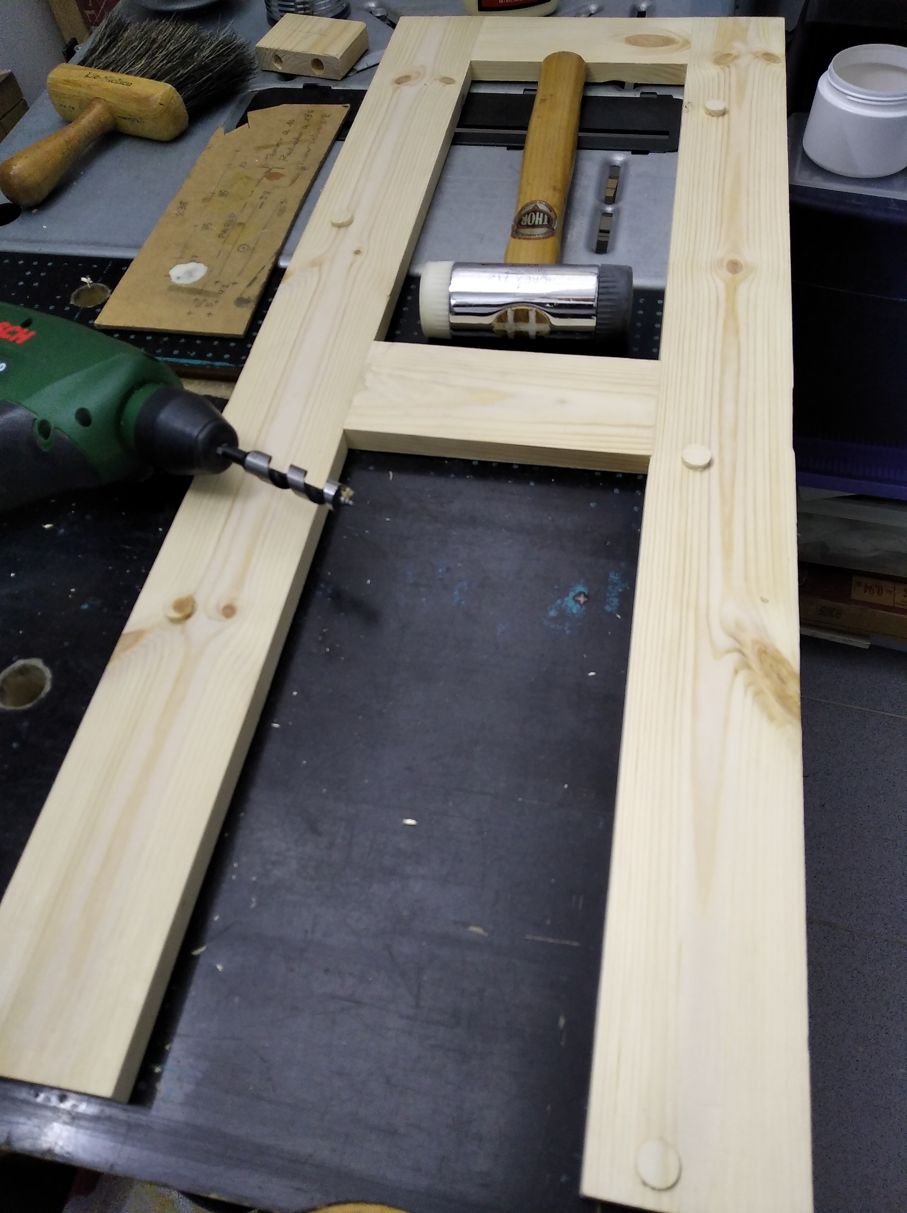

Una vez que tengo las dos patitas ya puedo echar a andar

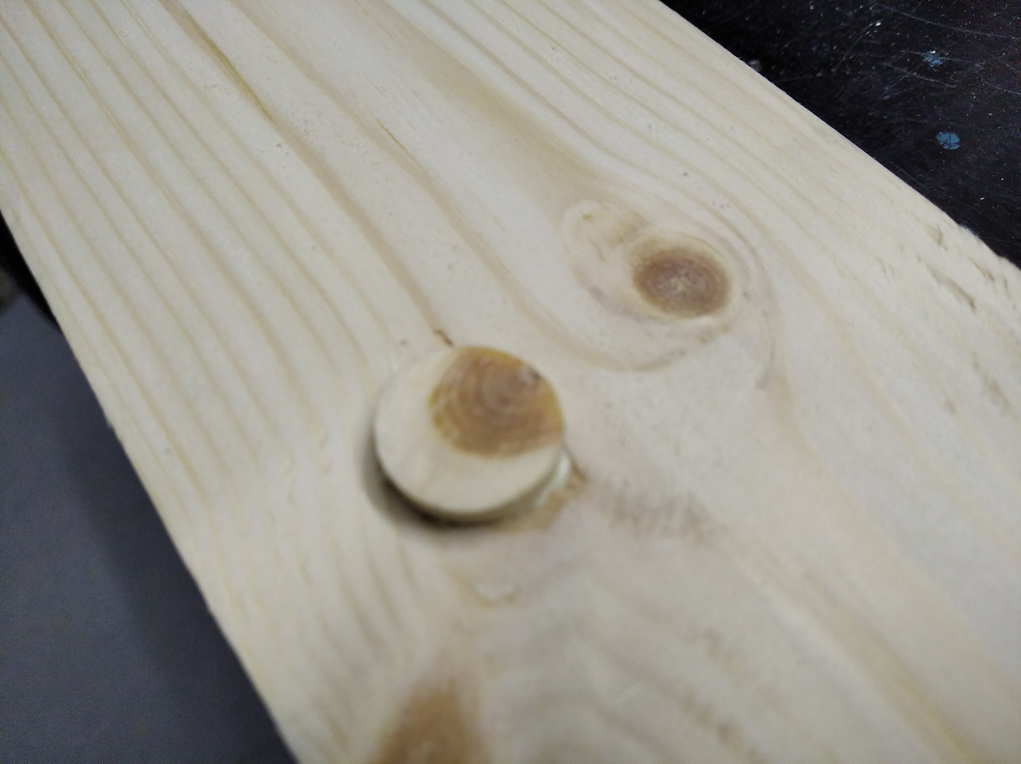

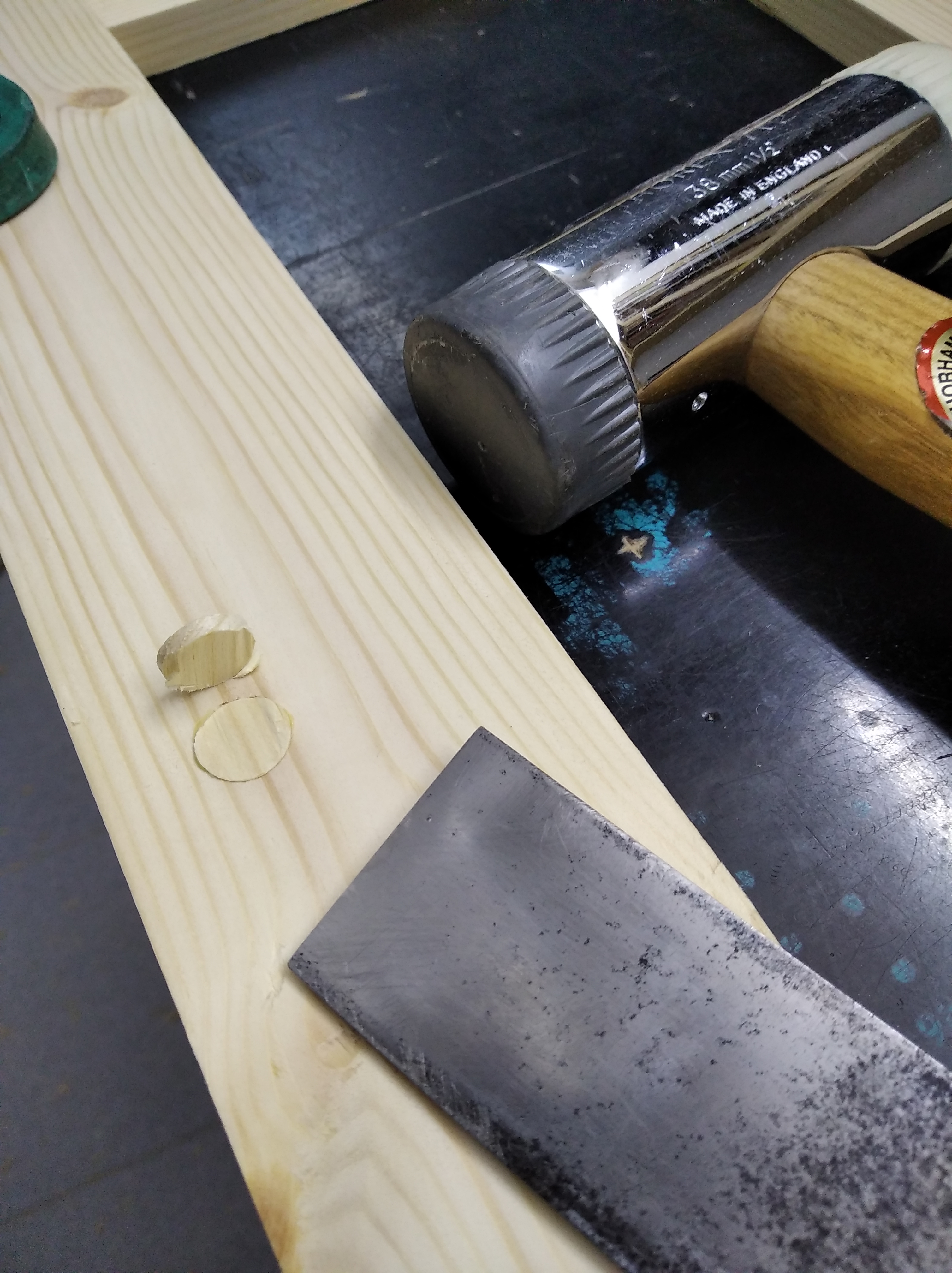

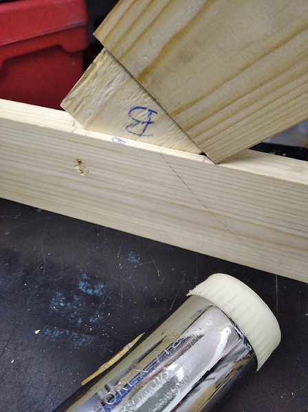

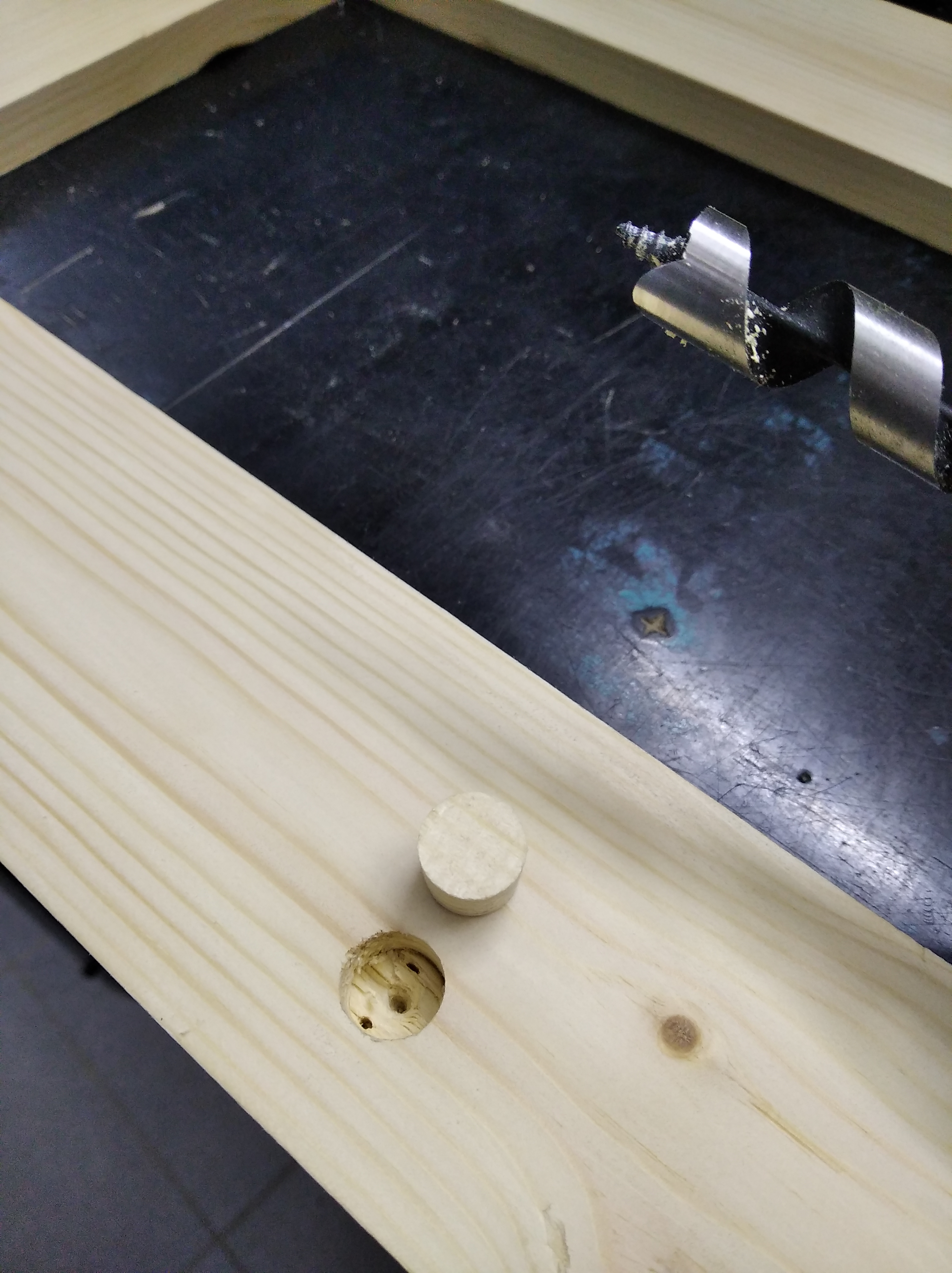

Las grapas dejaron desperfectos que hay que sanear

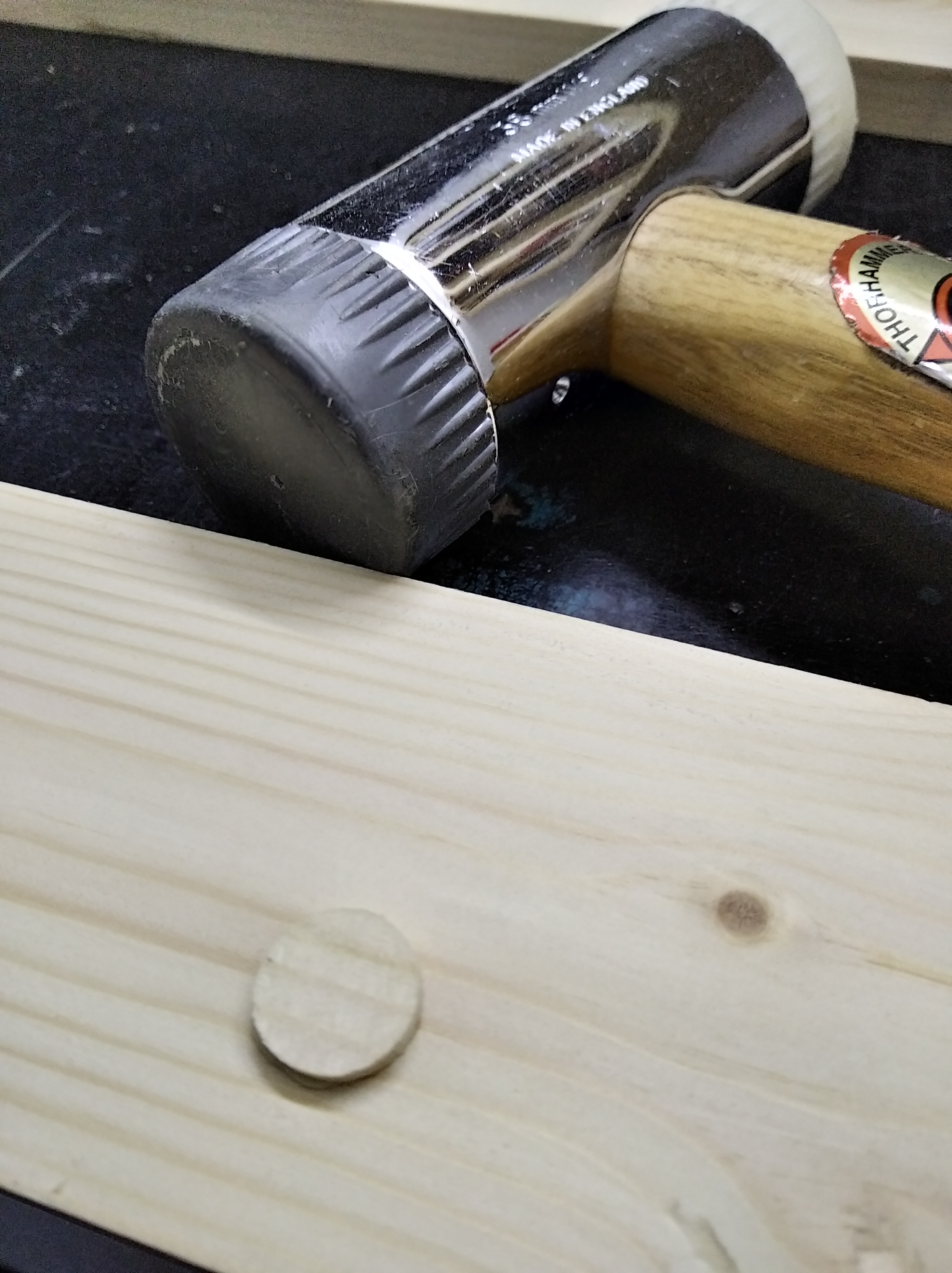

Con un tapón de la misma madera

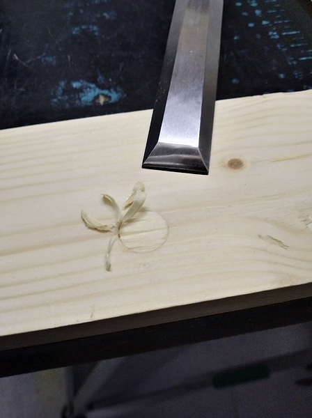

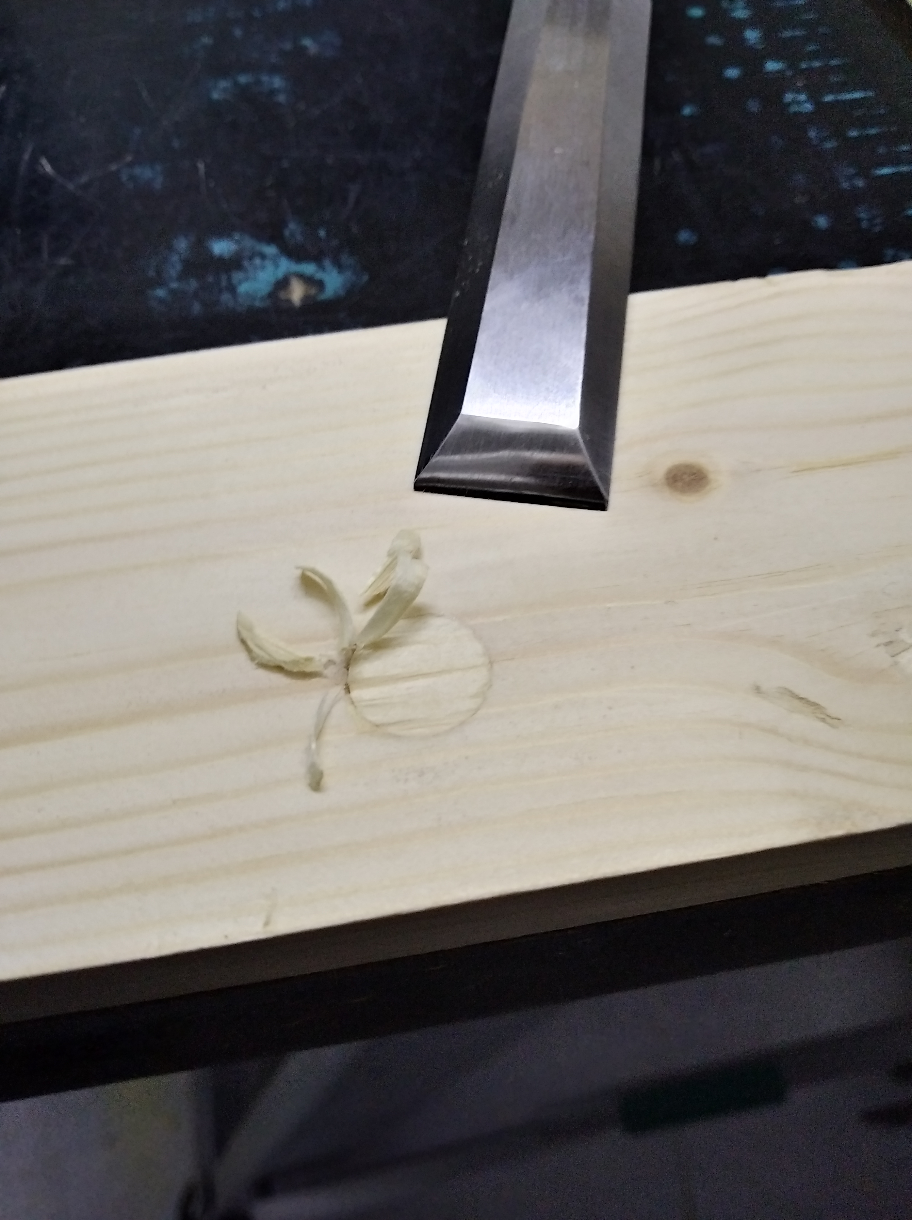

Encolo y corto al ras con formones
Primero con el bisel hacia abajo quito el grueso
luego pelo el resto apoyando la espalda del formón contra la pieza
En ocasiones igualar el color es complicado como en el caso de este nudo
He tenido que poner unos cuantos

Los tapones ¿los haces o los compras?
Podrías ser un gran falsificador. Sigo atento.
Hola Milvus
Los hago con un saca tapones que compré en dictum. Es uno con punta centradora que no necesita columna de taladro. Tengo un juego de los otros, pero desde que me desenchufe no monto la columna.
Es muy útil. Se lo vi a Paul Sellers que trajo uno de usa (Hitachi creo) y lo mostró en un proyecto. También los hago al viejo estilo con formón y cortandome las uñas
para ajustarlos.

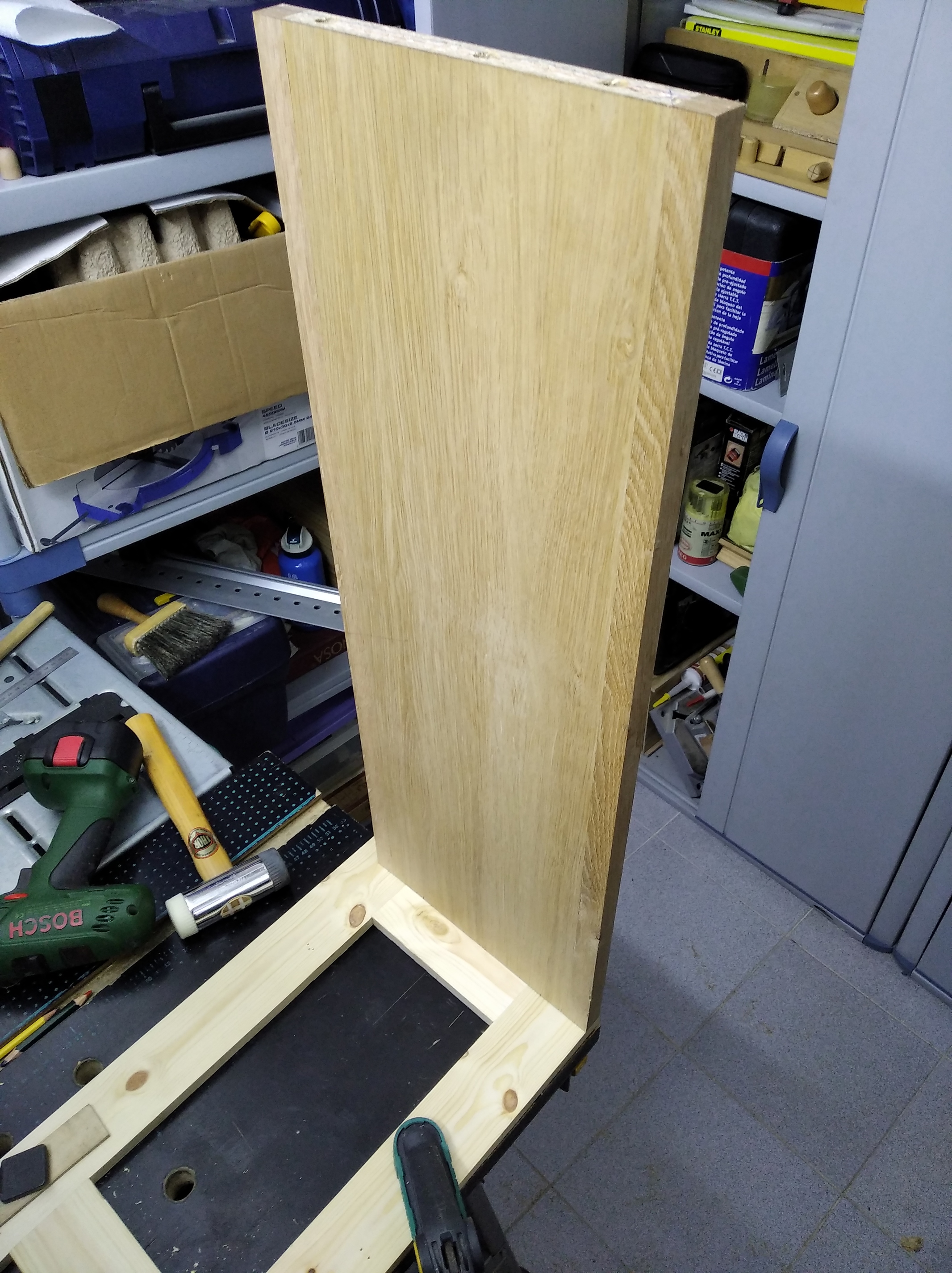

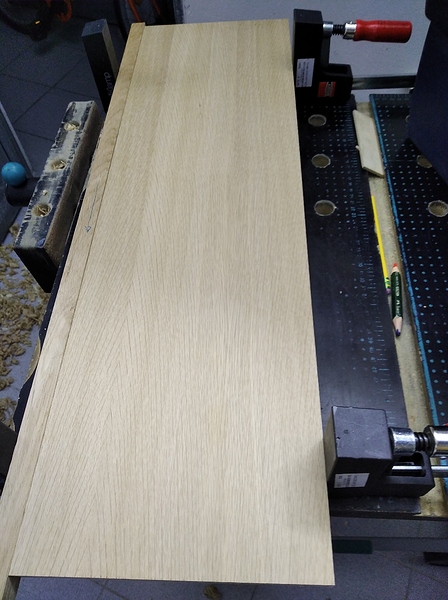

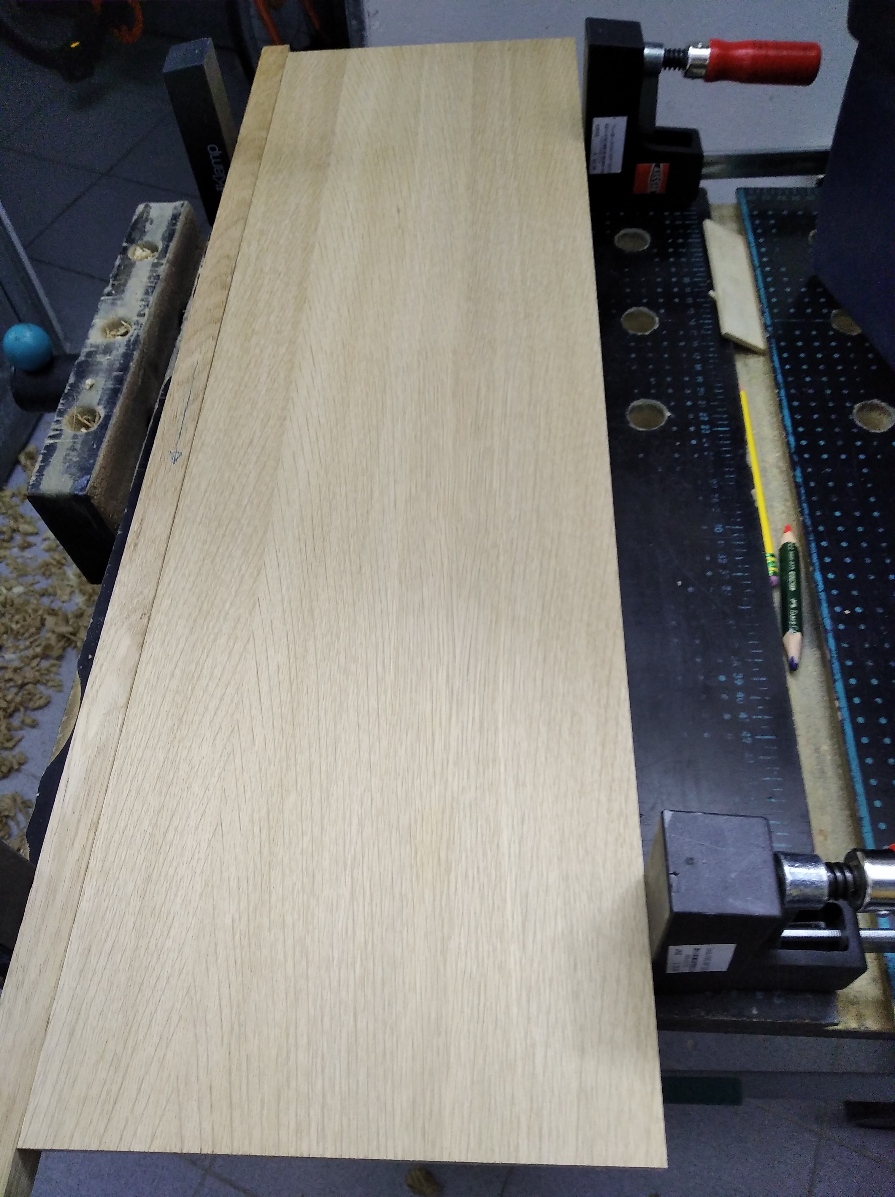

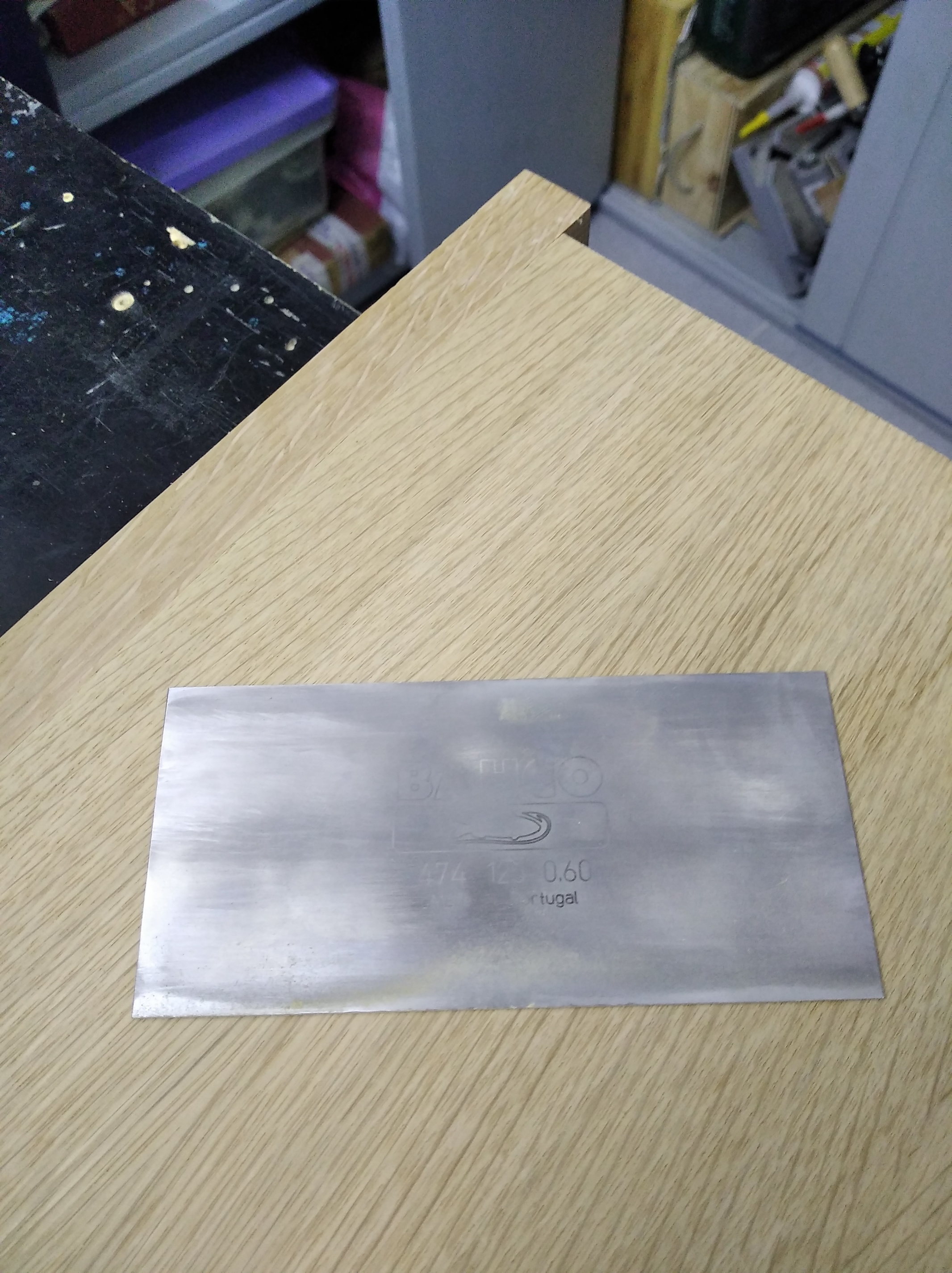

Aquí van unas fotos de la tapa

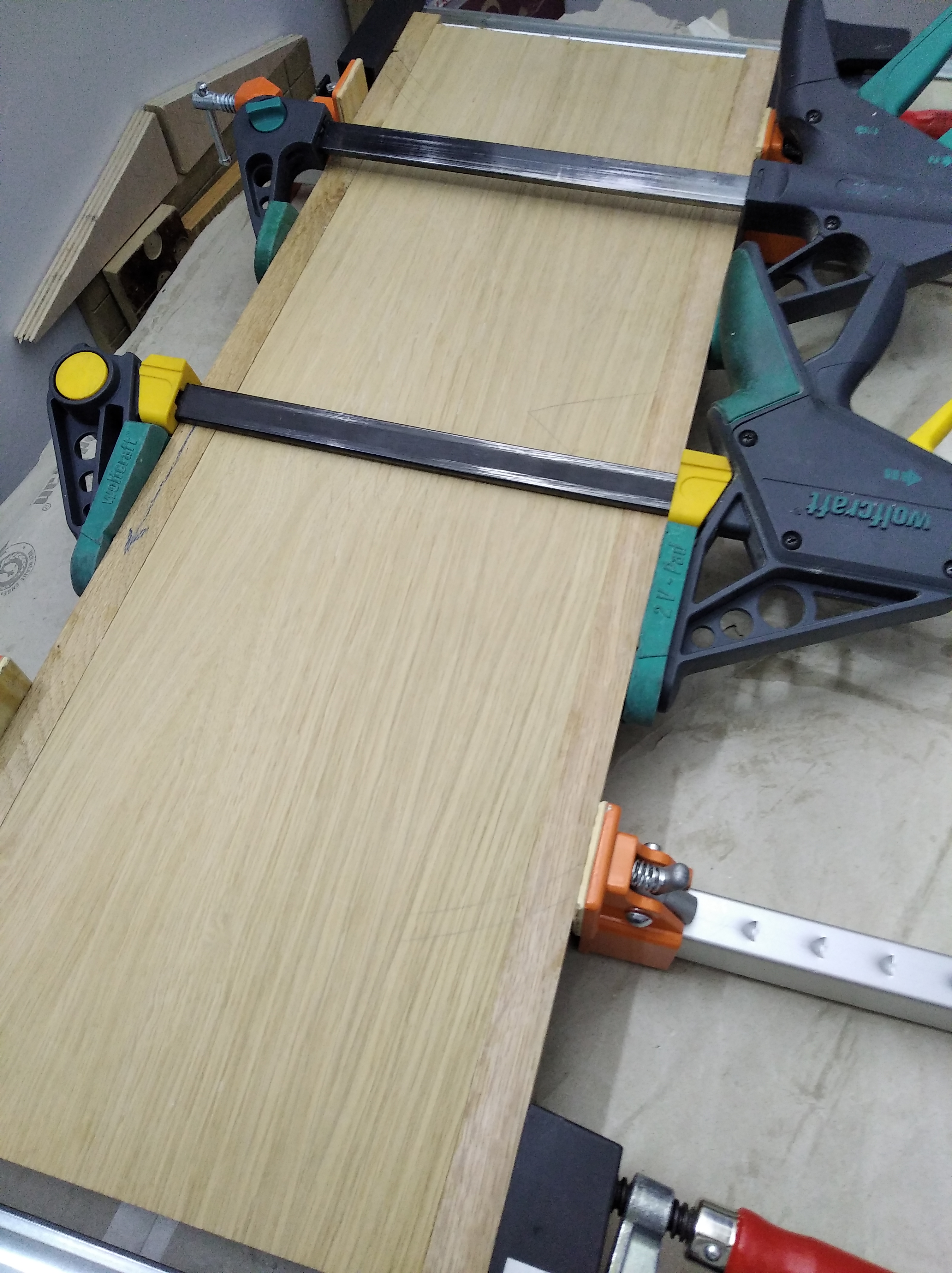

En aglomerado rechapado roble de 19
Ésta es la idea original, ya veremos en qué acaba

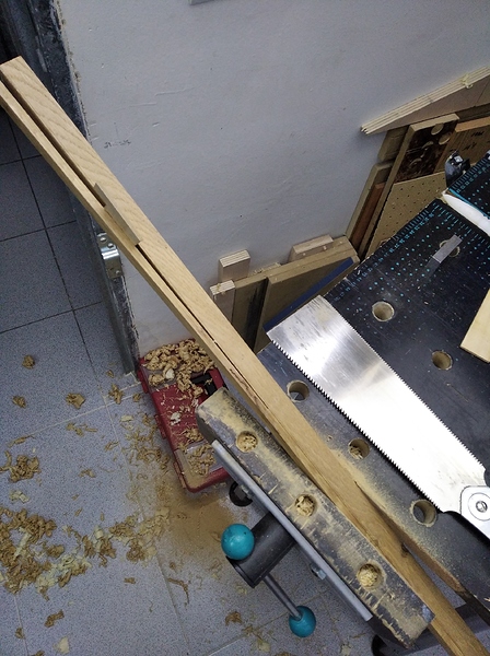

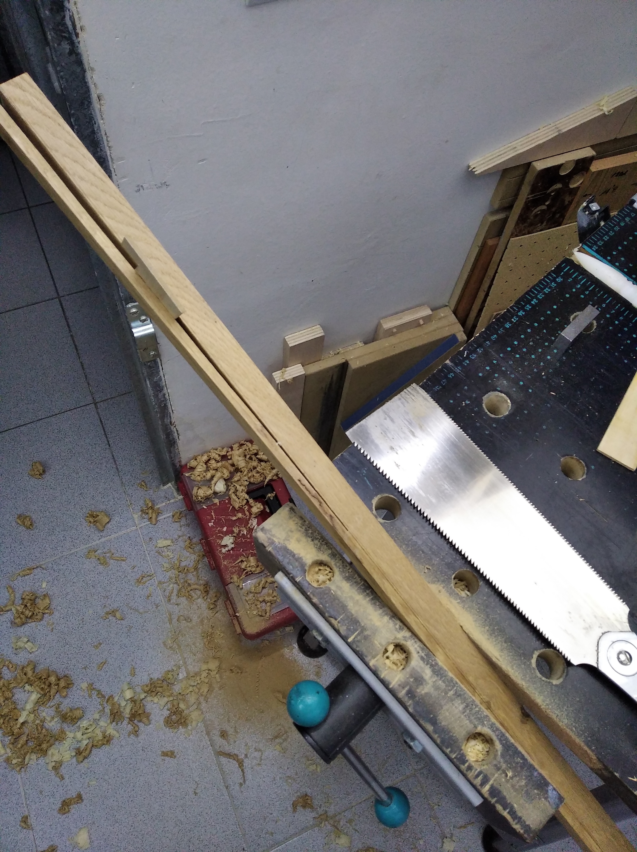

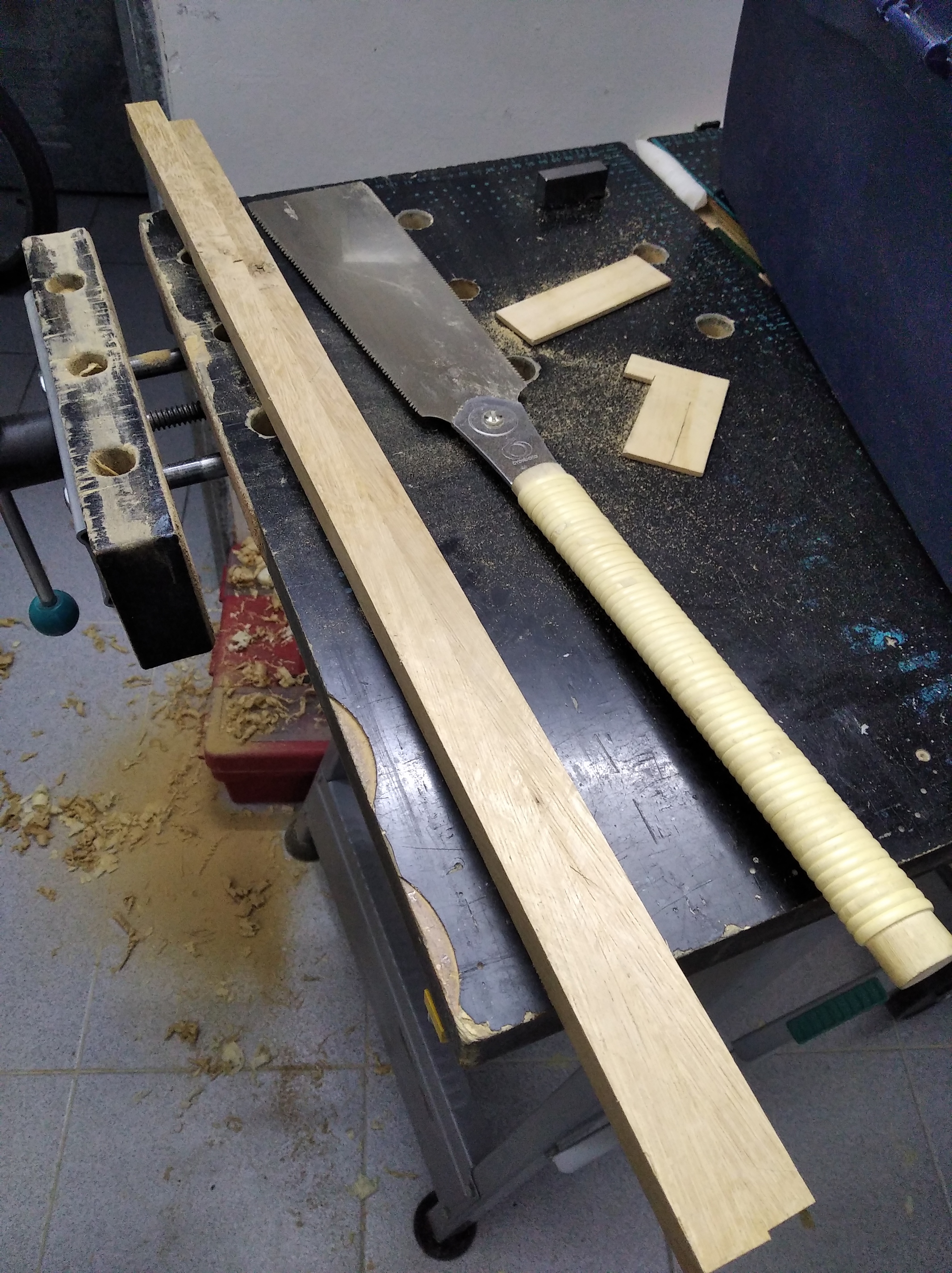

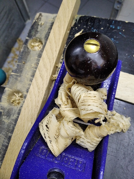

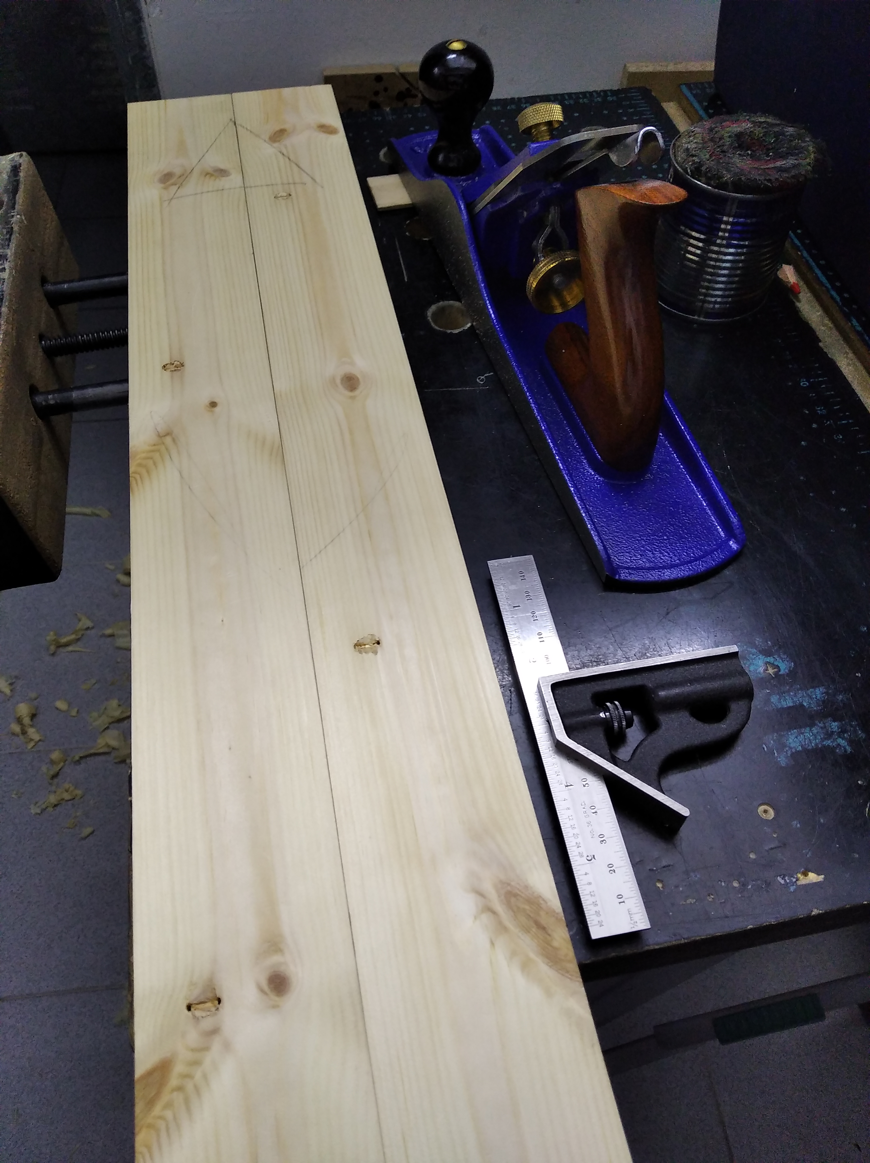

De un listón de roble natural saco una sección de 20x20mm
El resto lo guardo para un canto más adelante

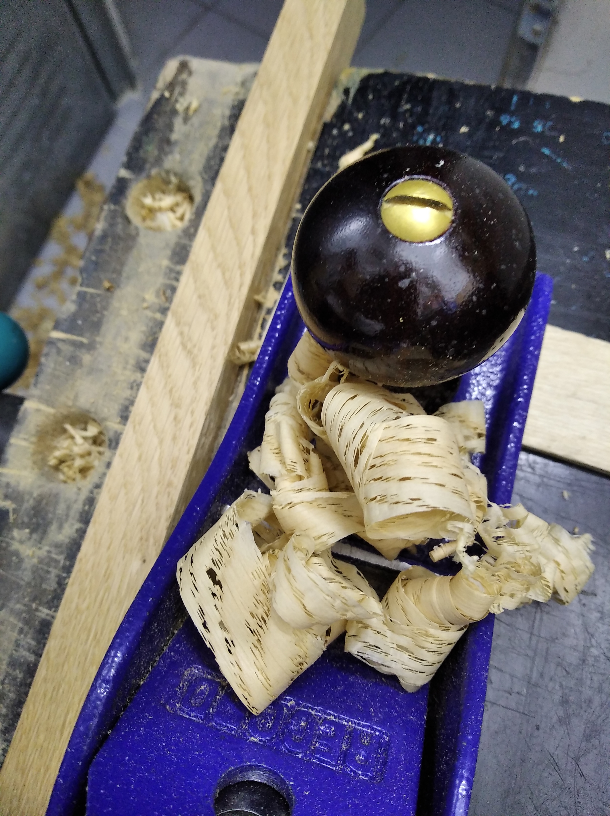

Cepillo para quitar las marcas de la sierra

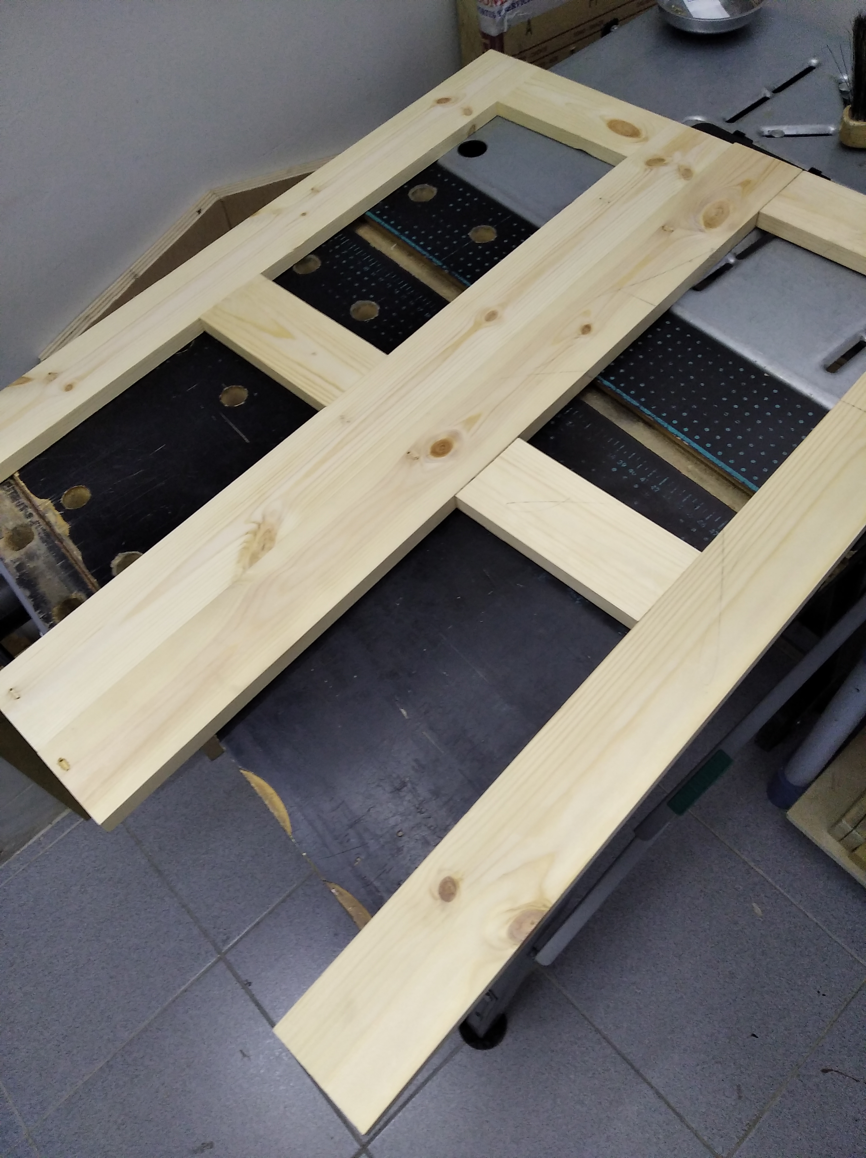

Lo presento en seco con dos sargentos a su posición definitiva. Sobresale una uña que luego tendré que enrasar
Más, más, más.
Encolo los dos cantos

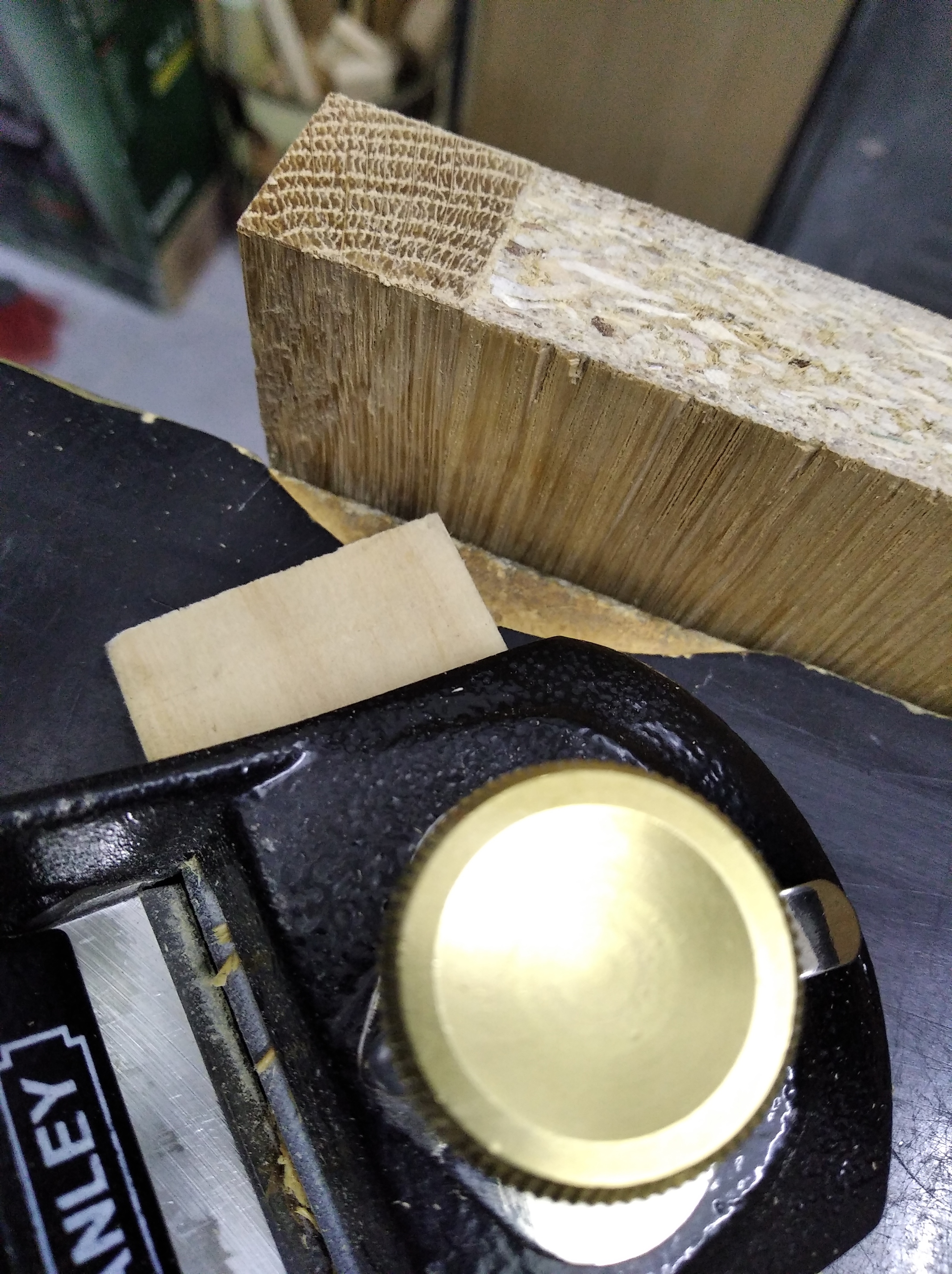

Enraso con cepillo y cuchilla
Corto e igualo las testas

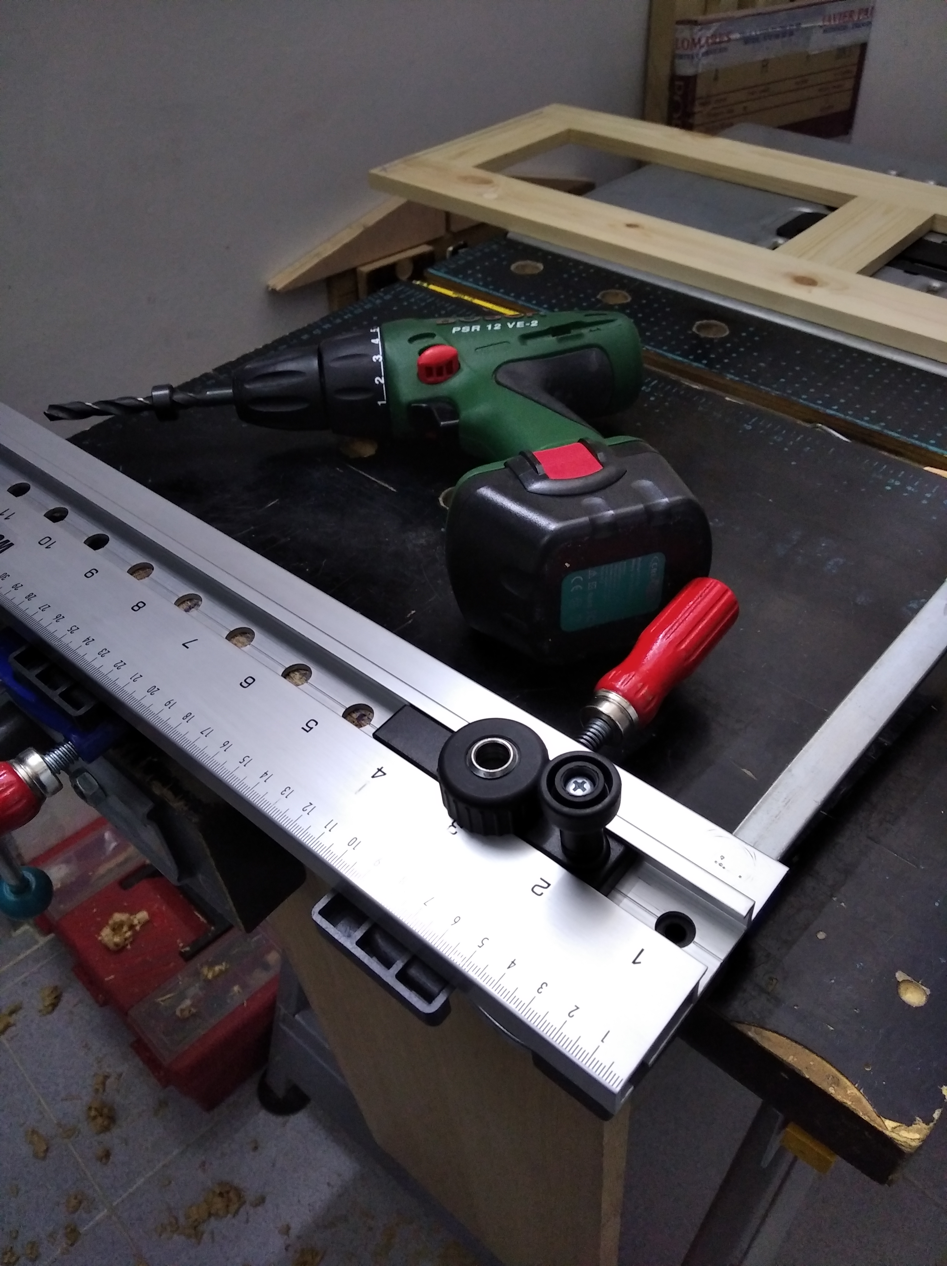

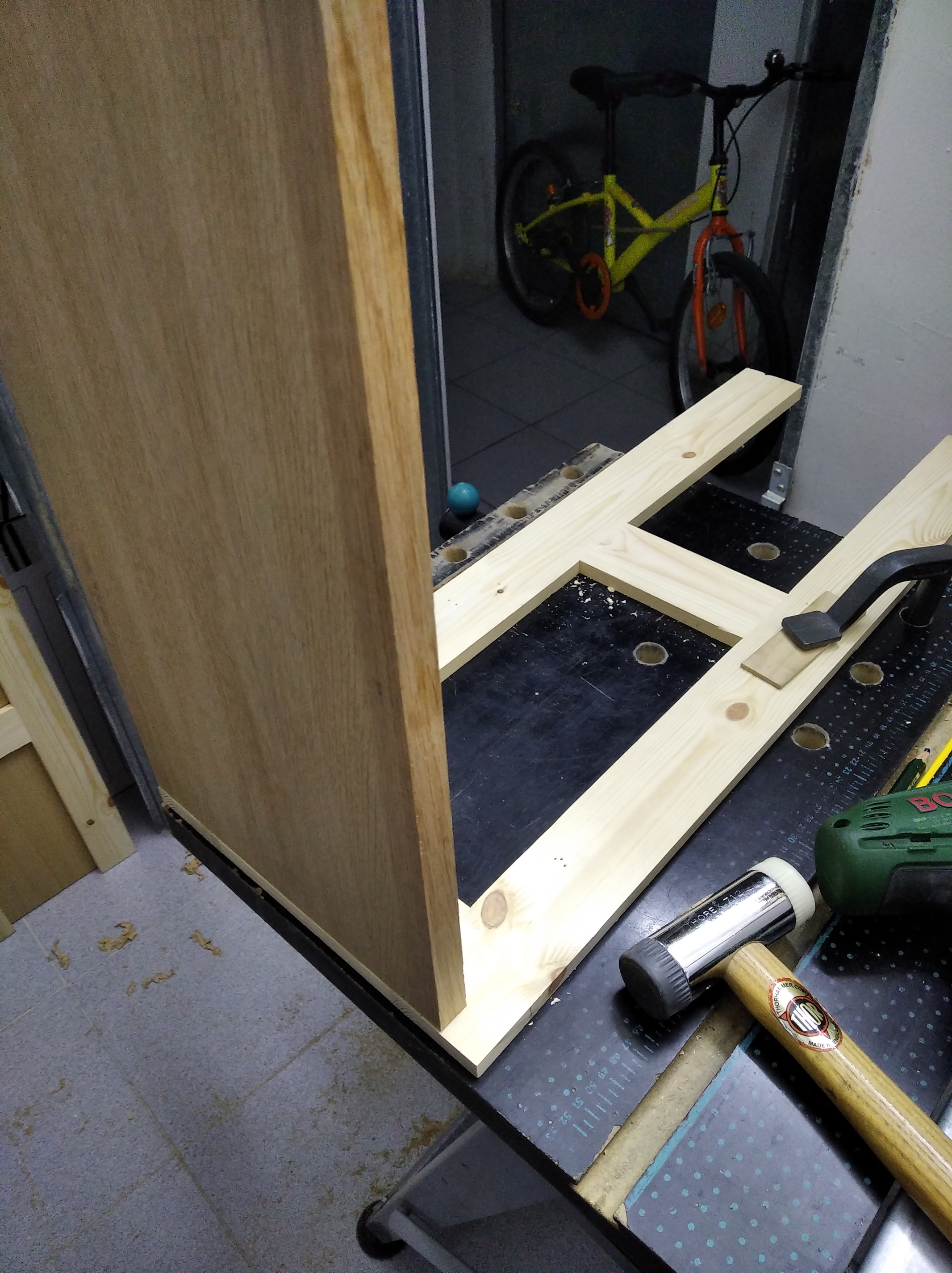

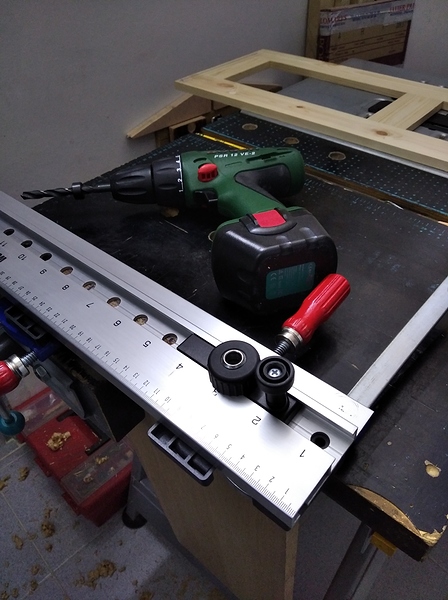

Con la plantilla hago las espigas de 10mm
Del lado de la pata también

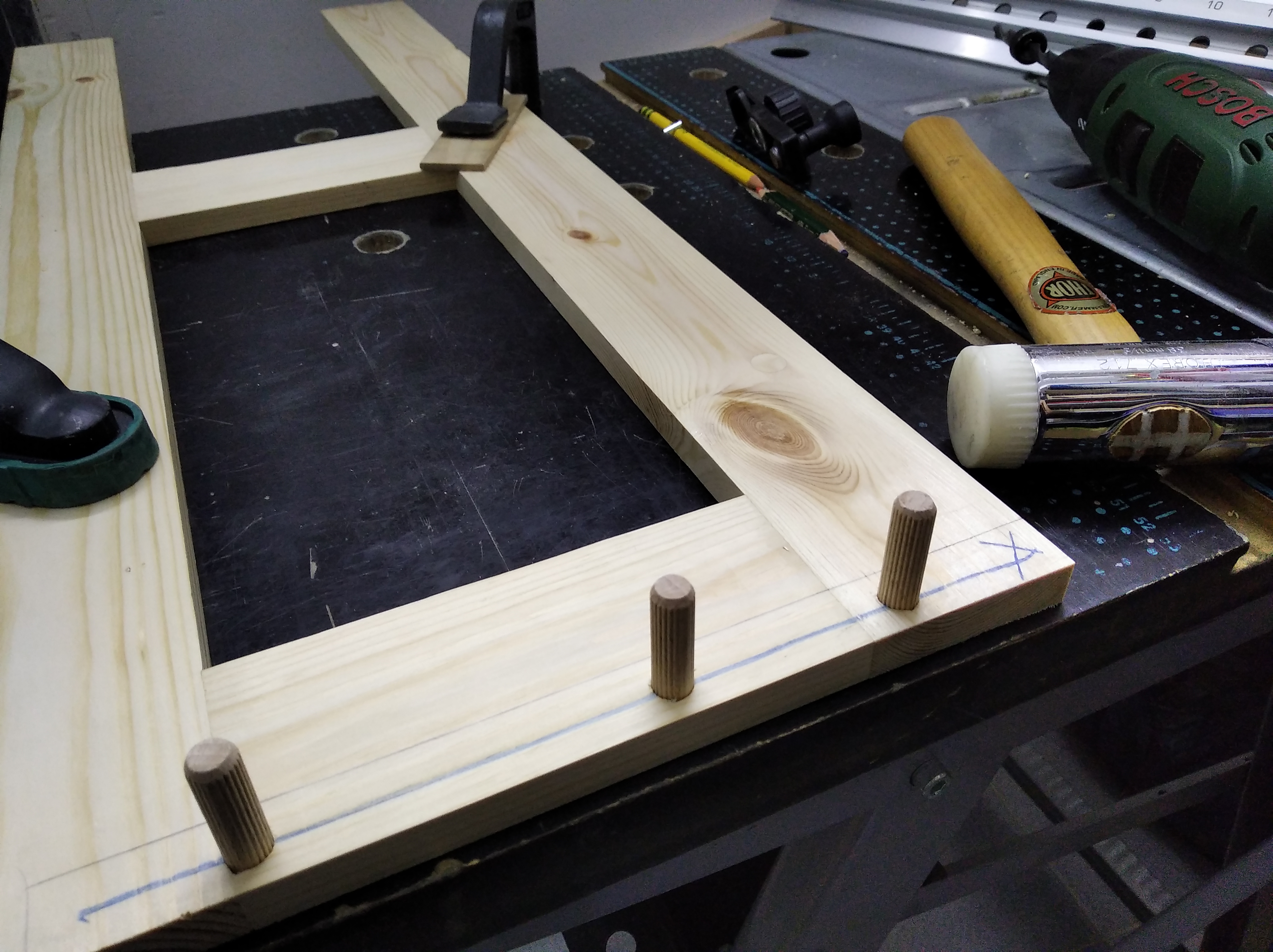

Presento en seco los tubillones. Primero inserto hasta el fondo en el lado más corto
Luego el lado largo.
Serán 3 espigas y 2 tornillos de aglomerado con llave Allen

Pero una pregunta sólo… el taladro/atornillador cuenta también como unplugged por ser de batería?
