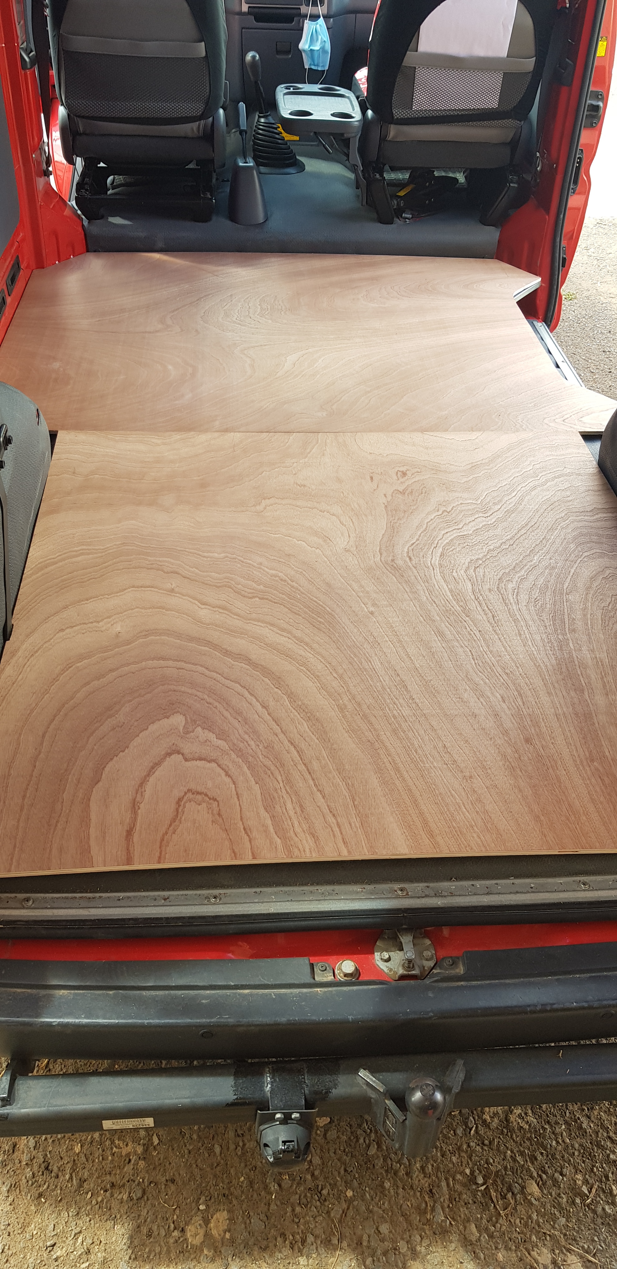

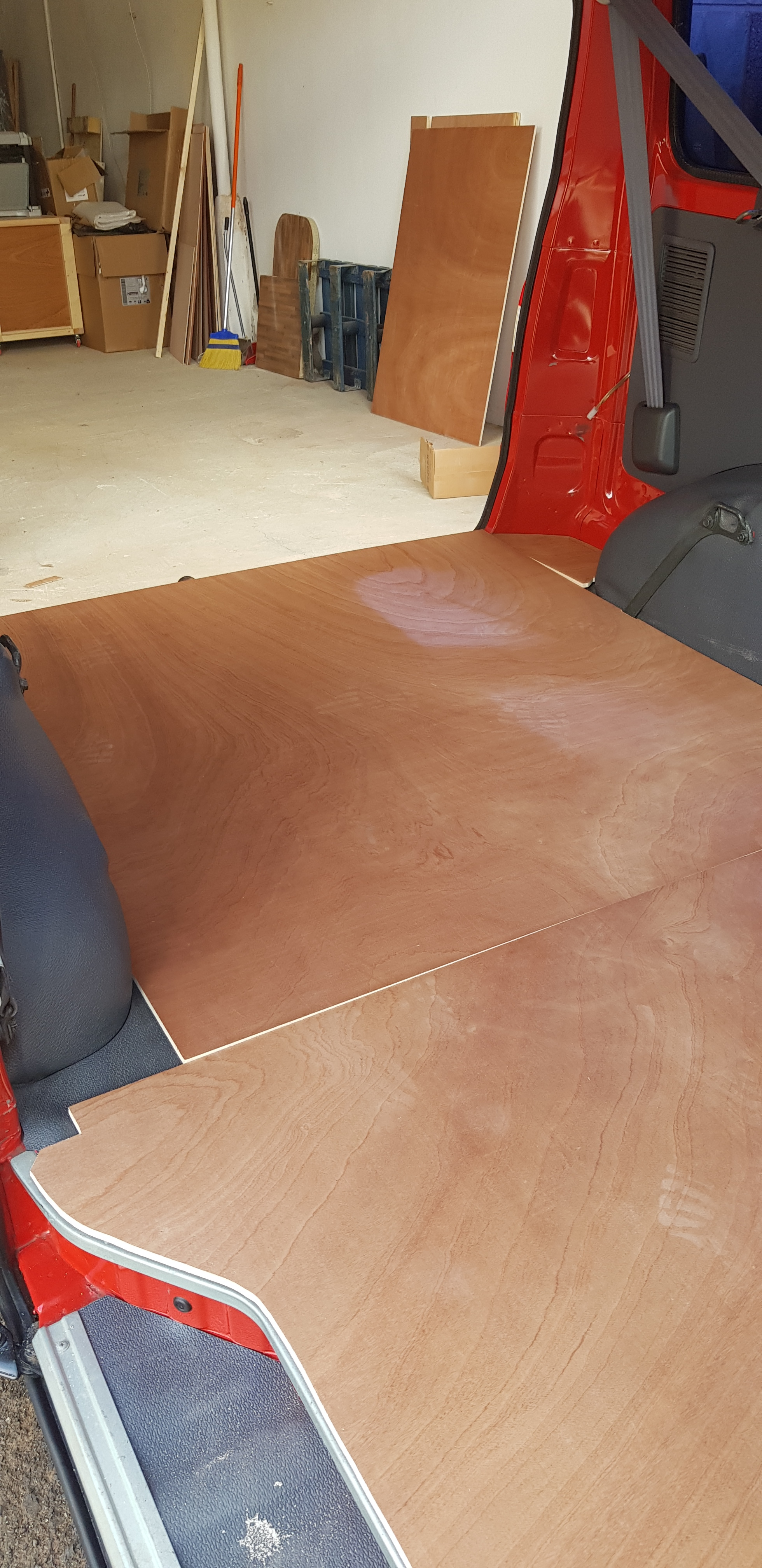

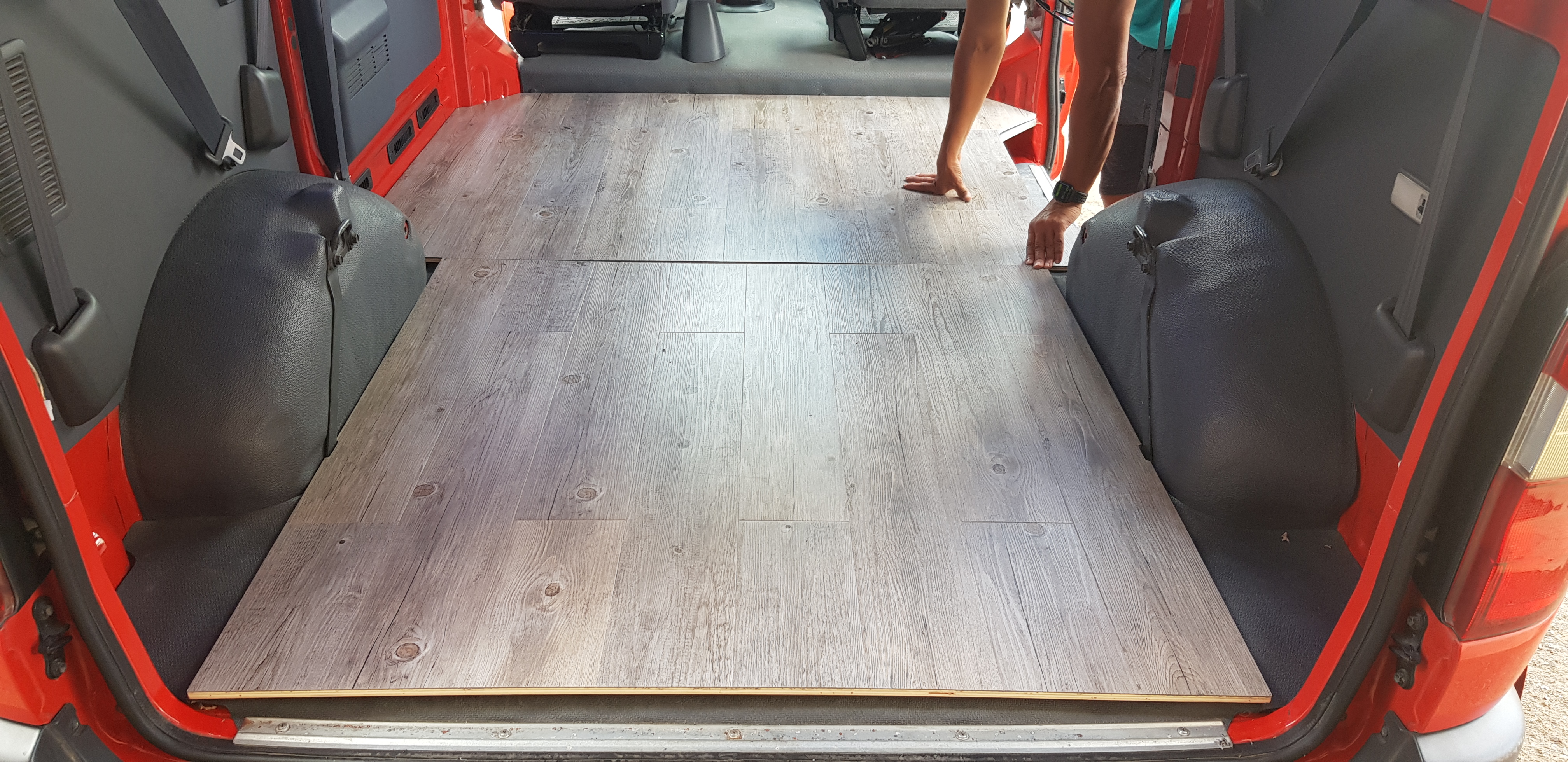

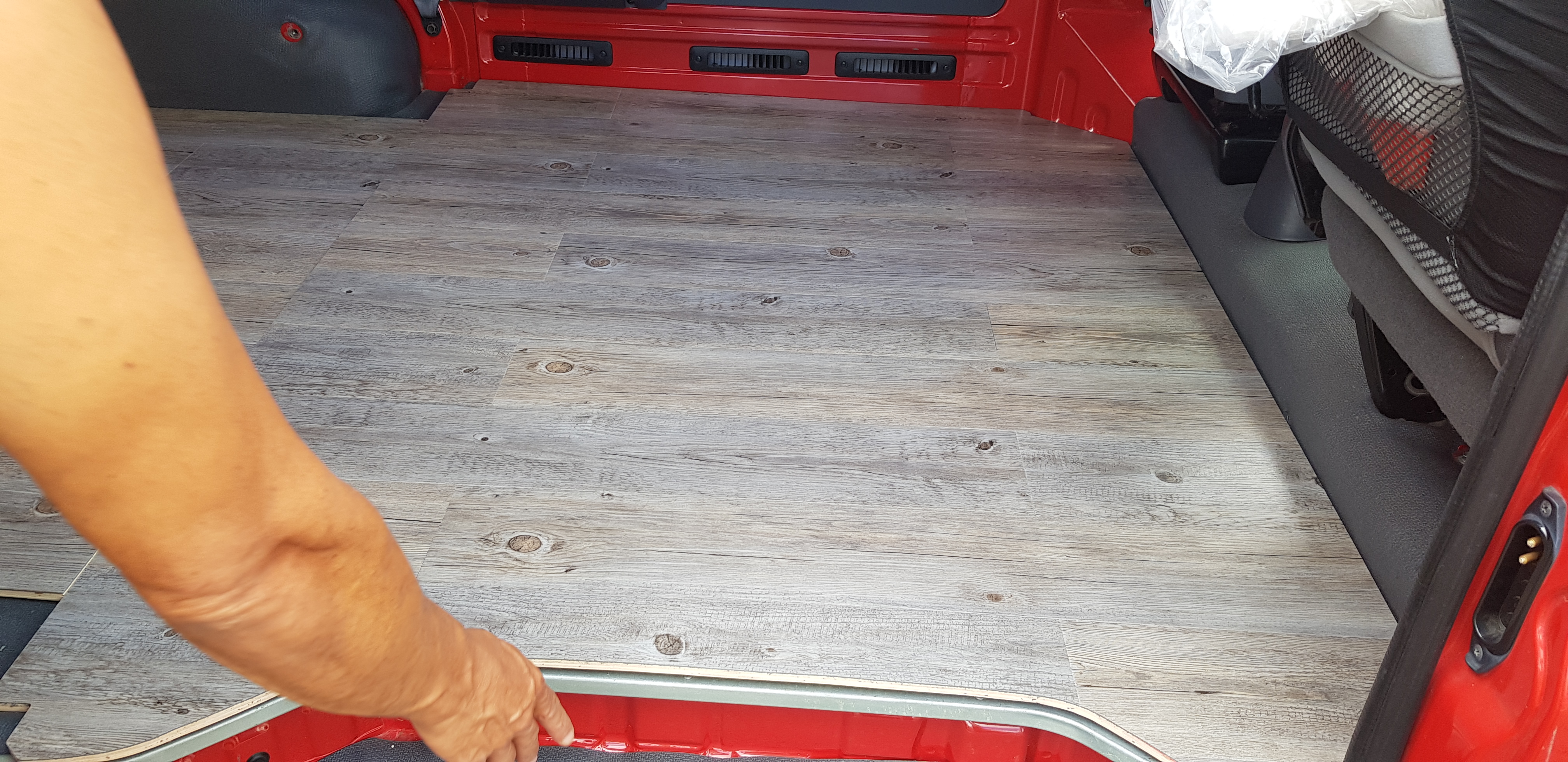

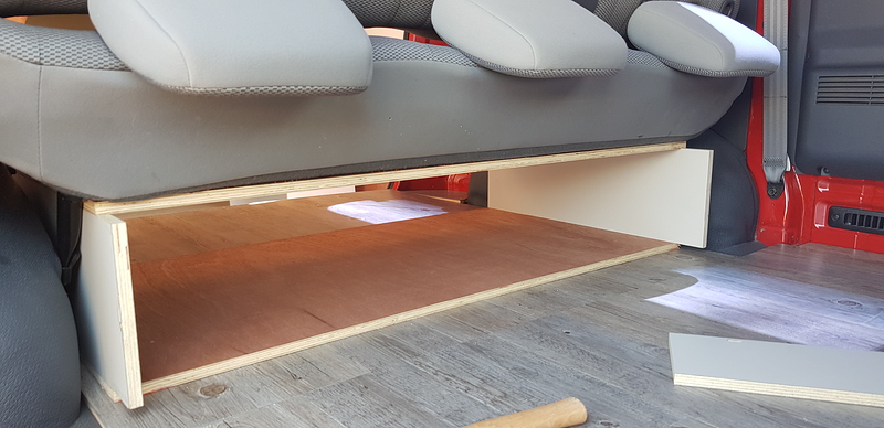

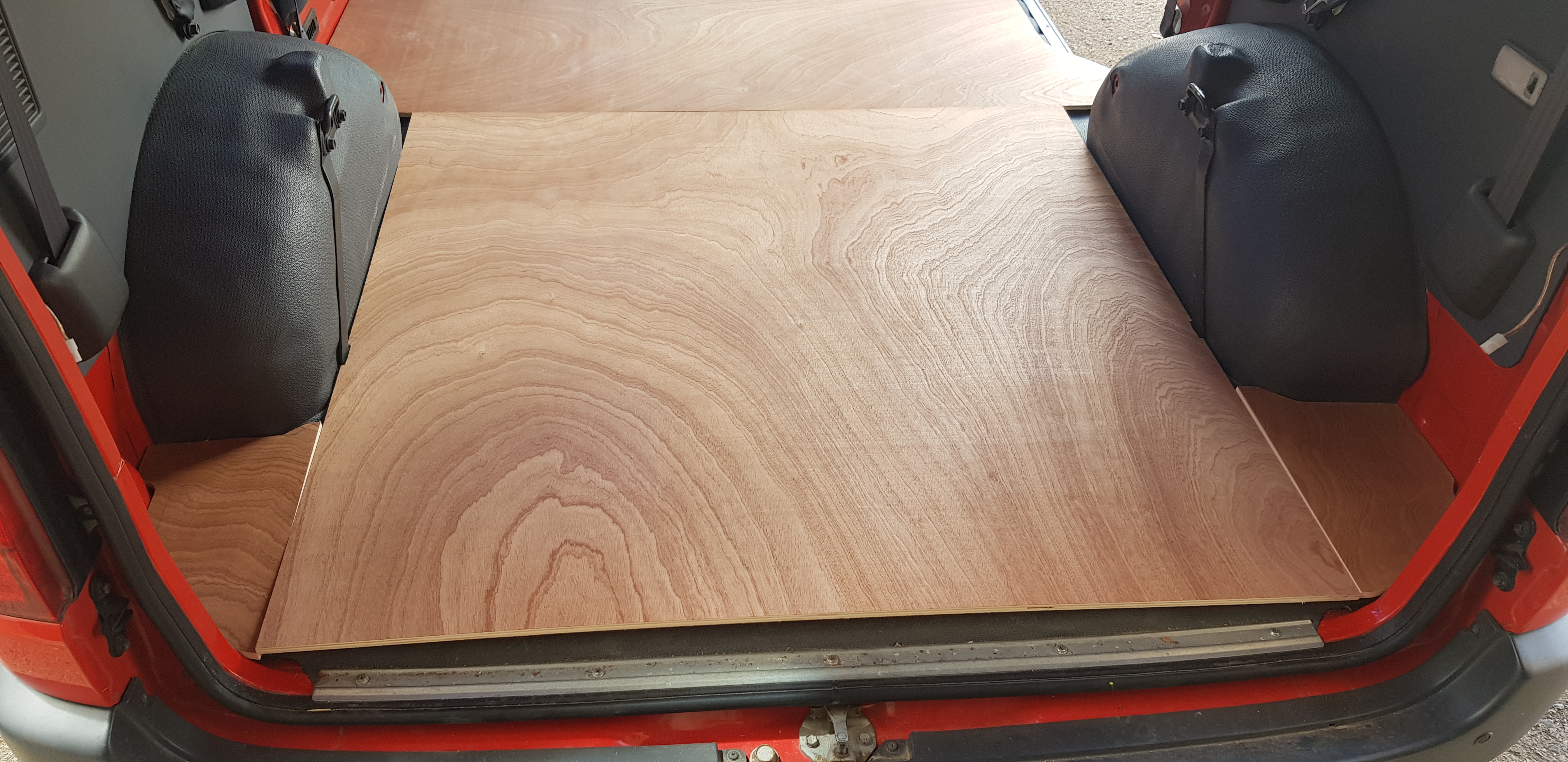

Bueno hoy se han pasos los primeros pasos del proyecto, poner el suelo en la furgo… aquí dejo unas fotillos.
Esta provisionalmente, de hecho después de hacer las fotos se a retirado para, darle unas manos de barniz incoloro y tenerlo aparcado durante una semana mínimo, por motivos laborales

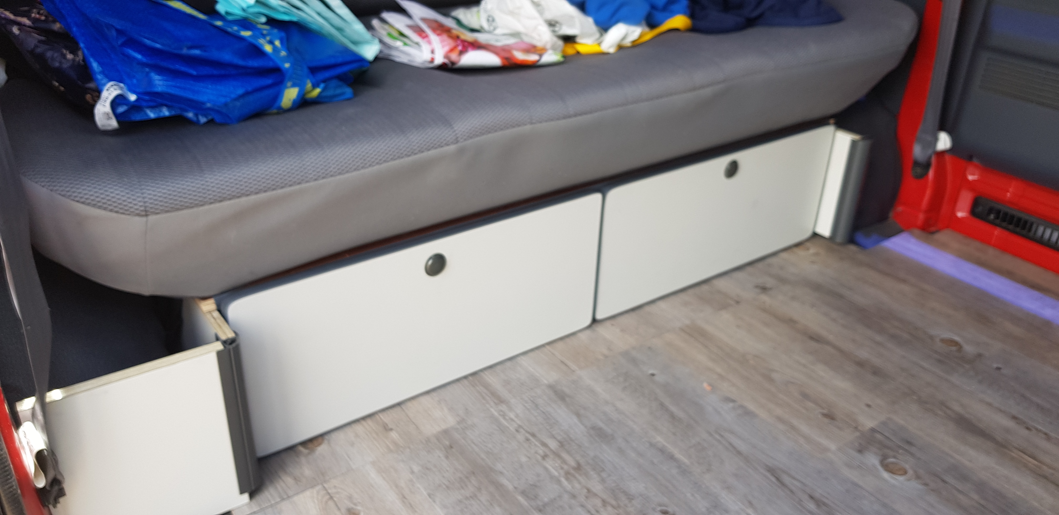

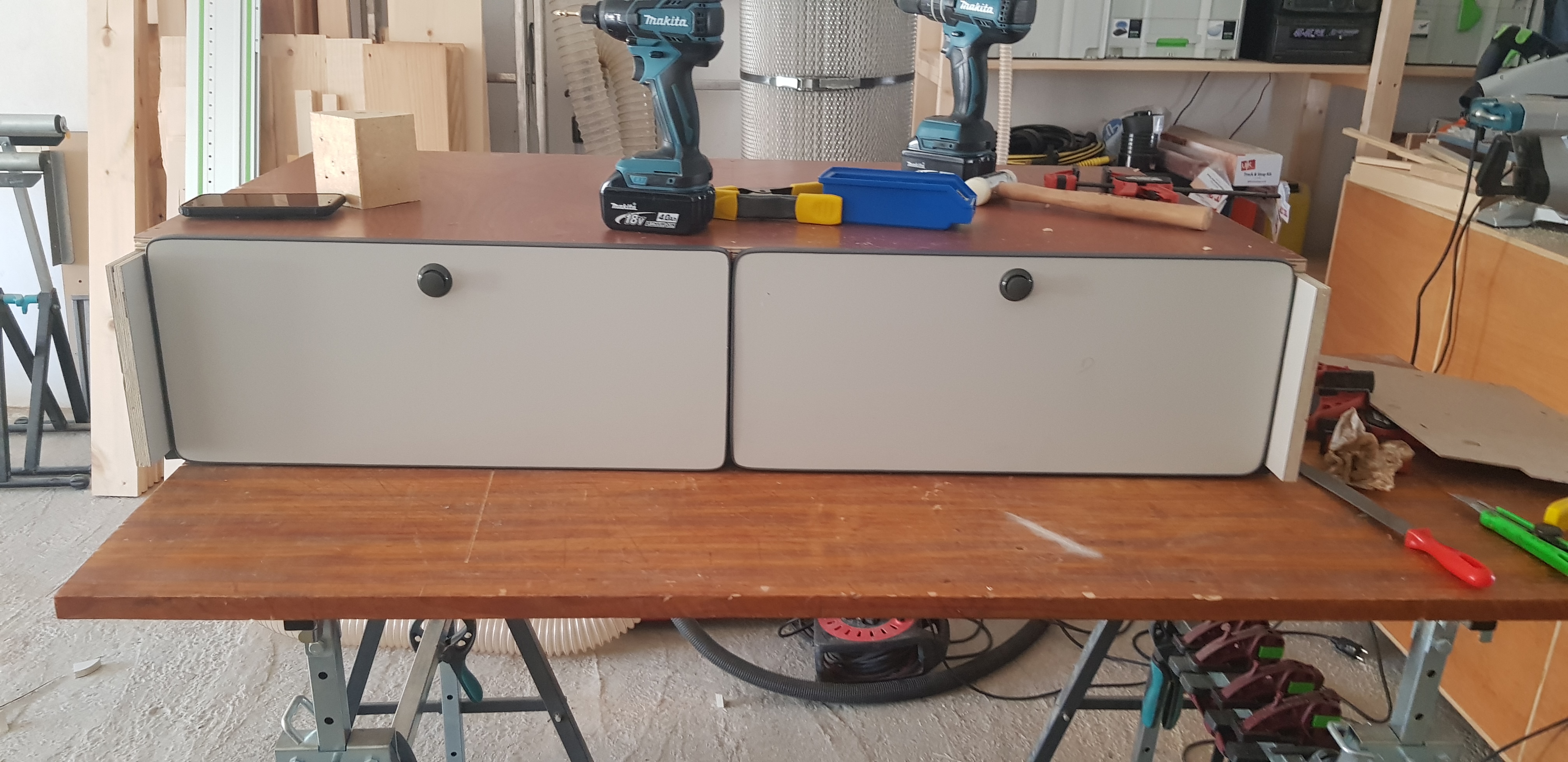

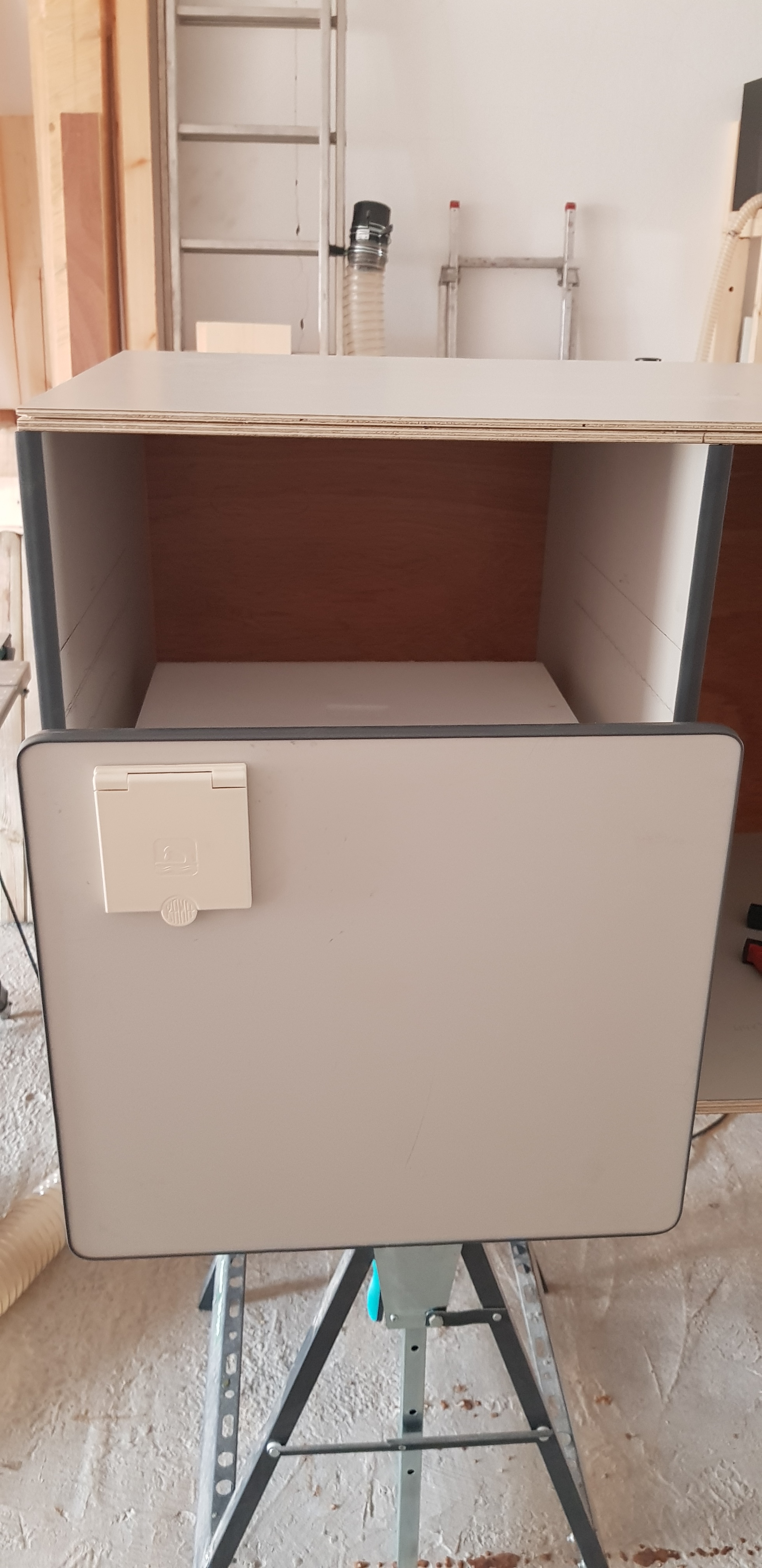

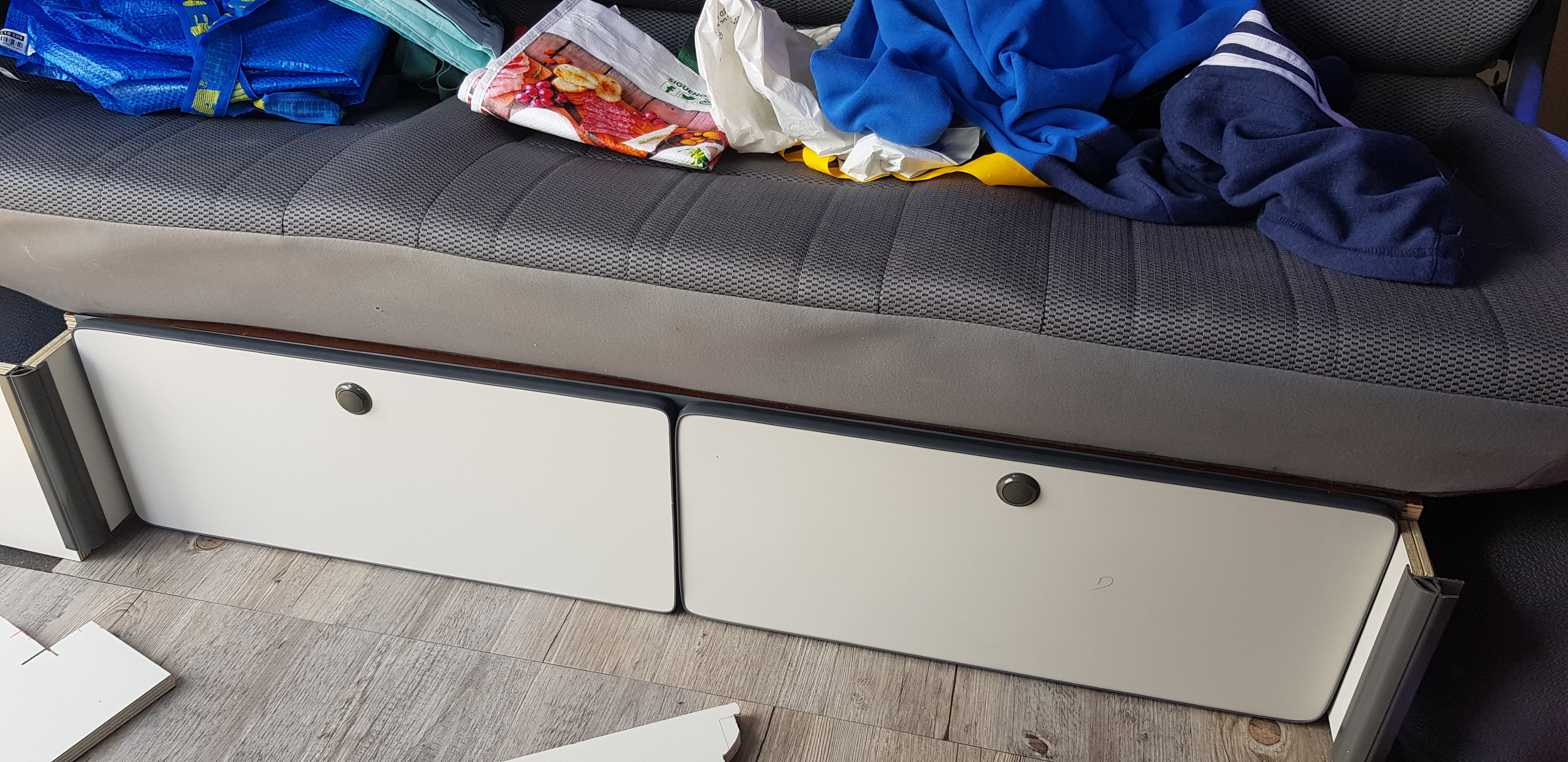

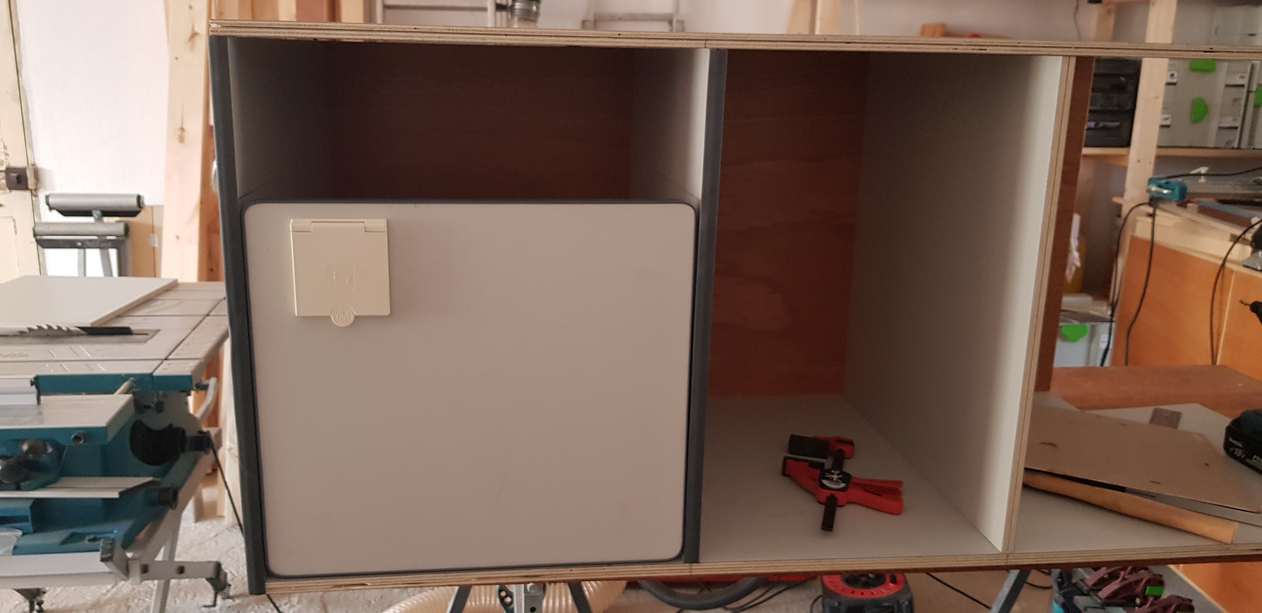

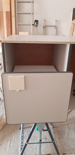

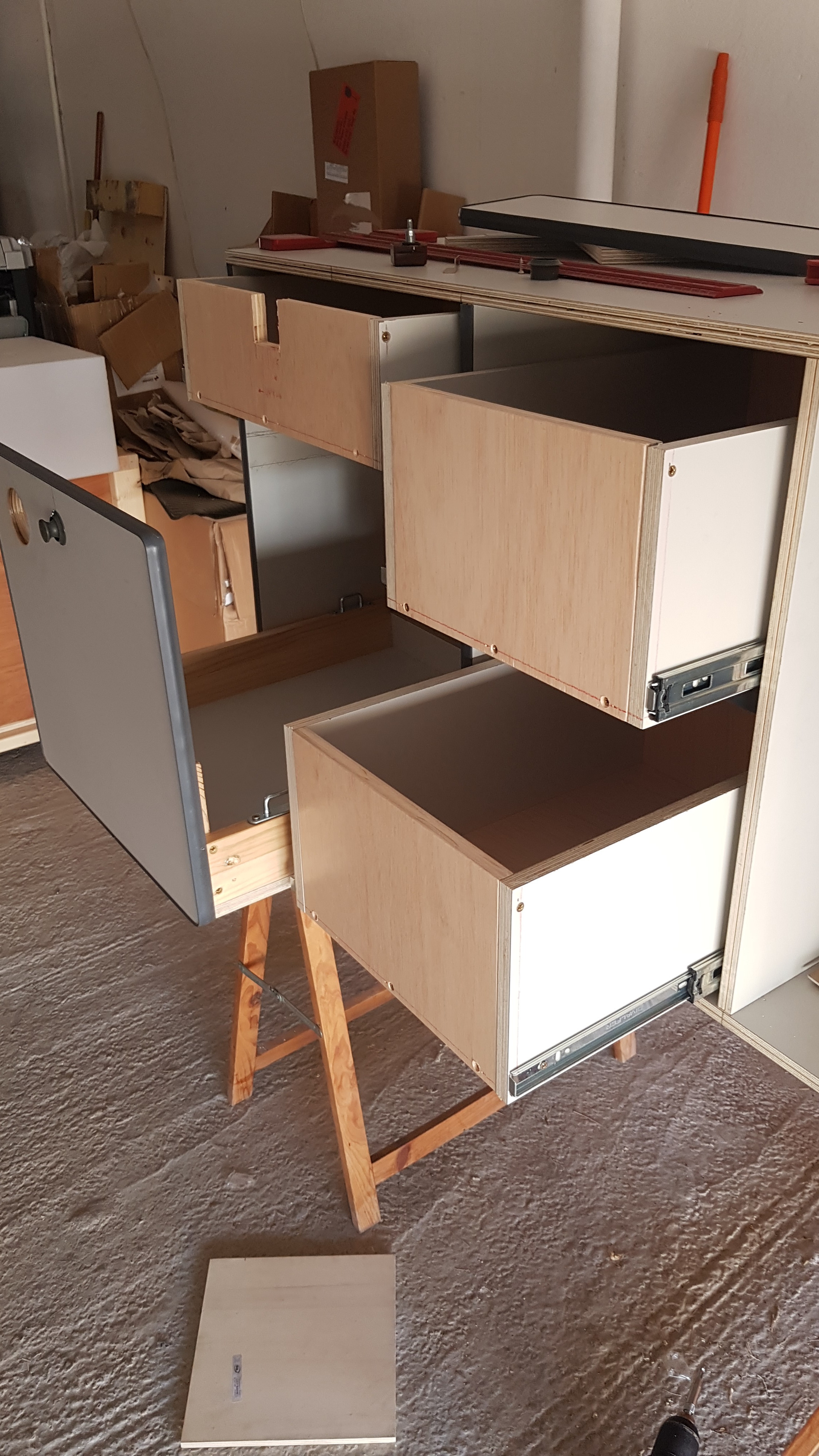

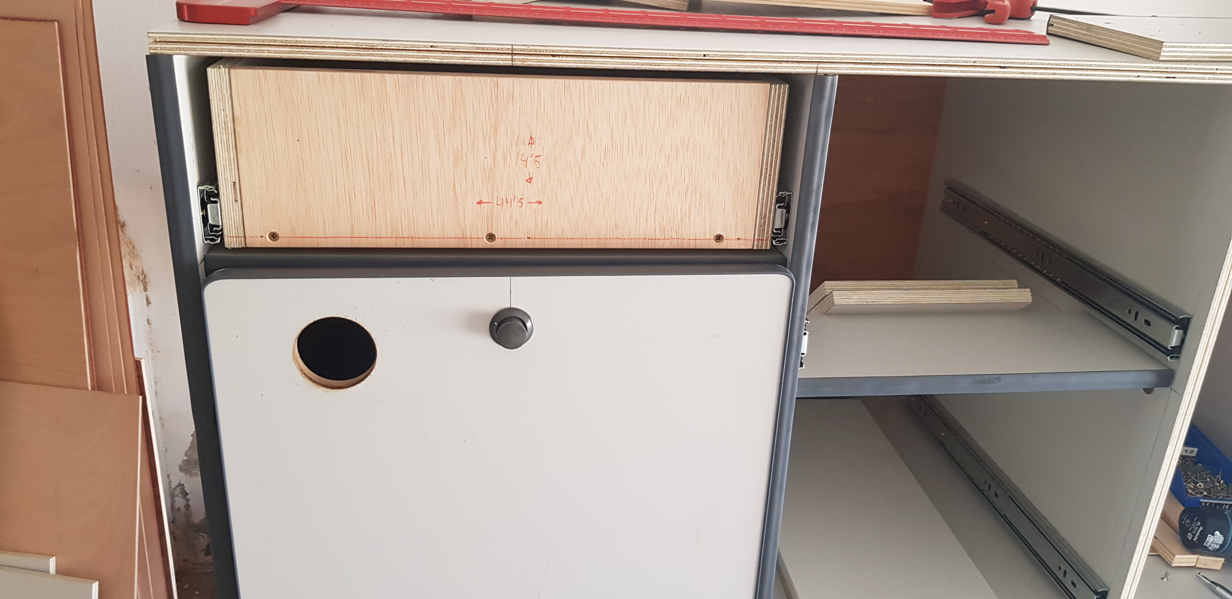

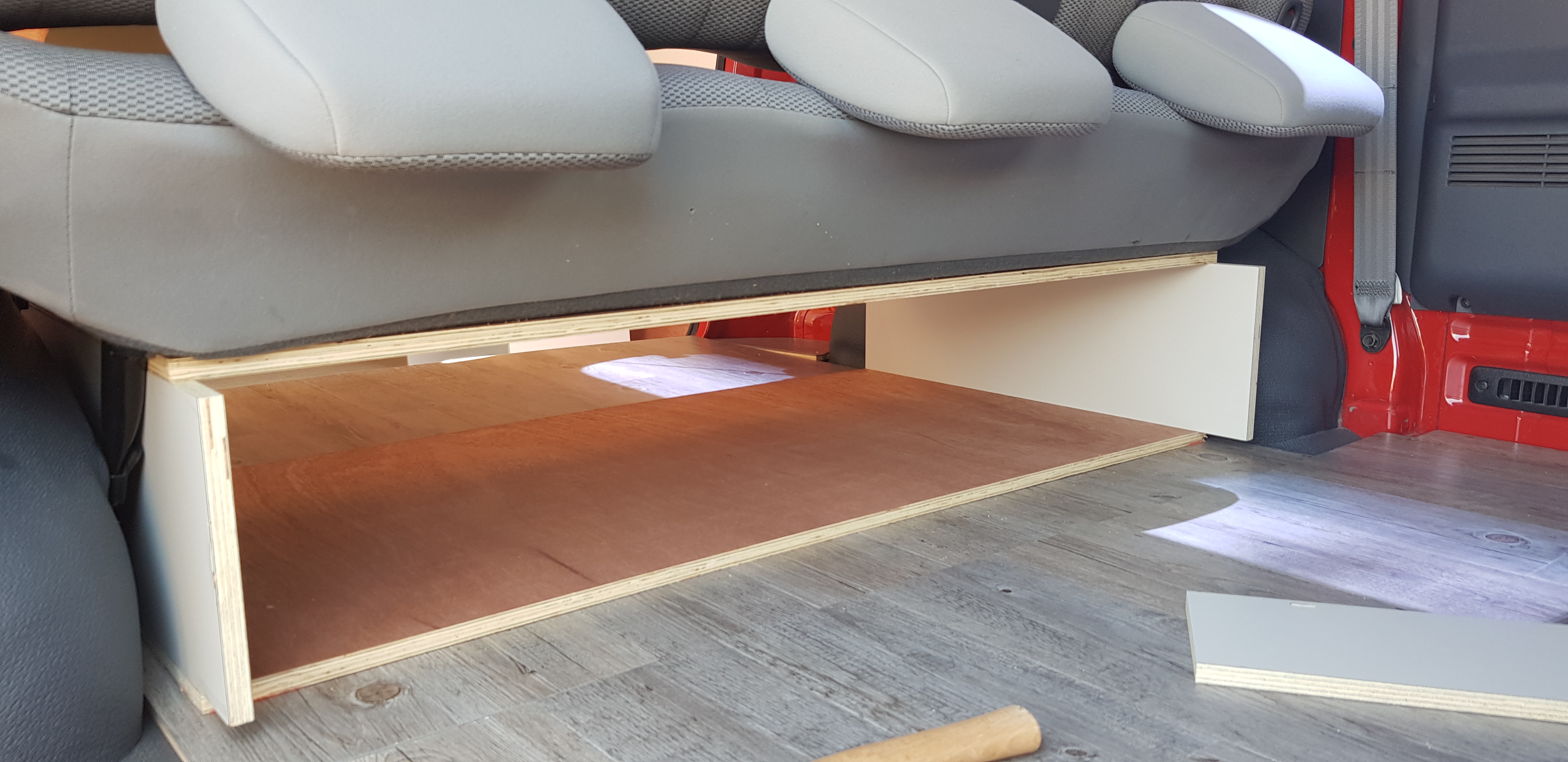

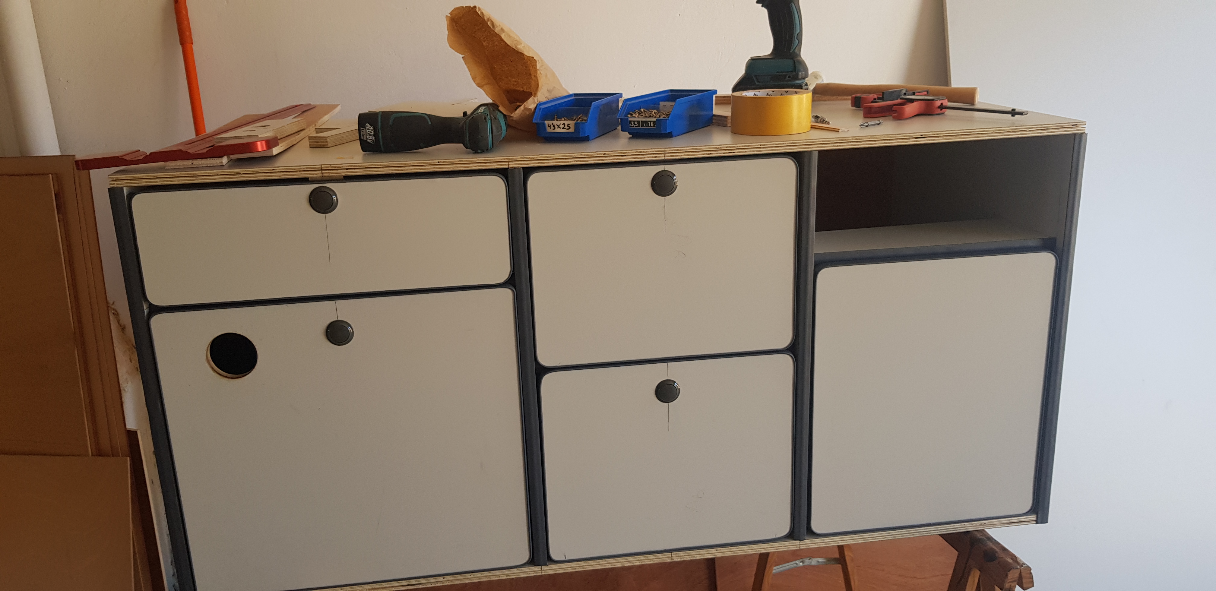

Aquí dejo un poco más del trabajo
Todo esta en modo presentación al cajón trasero le falta la parte de arriba que creo que no hice fotos.y debajo del sillón Irán dos cajones

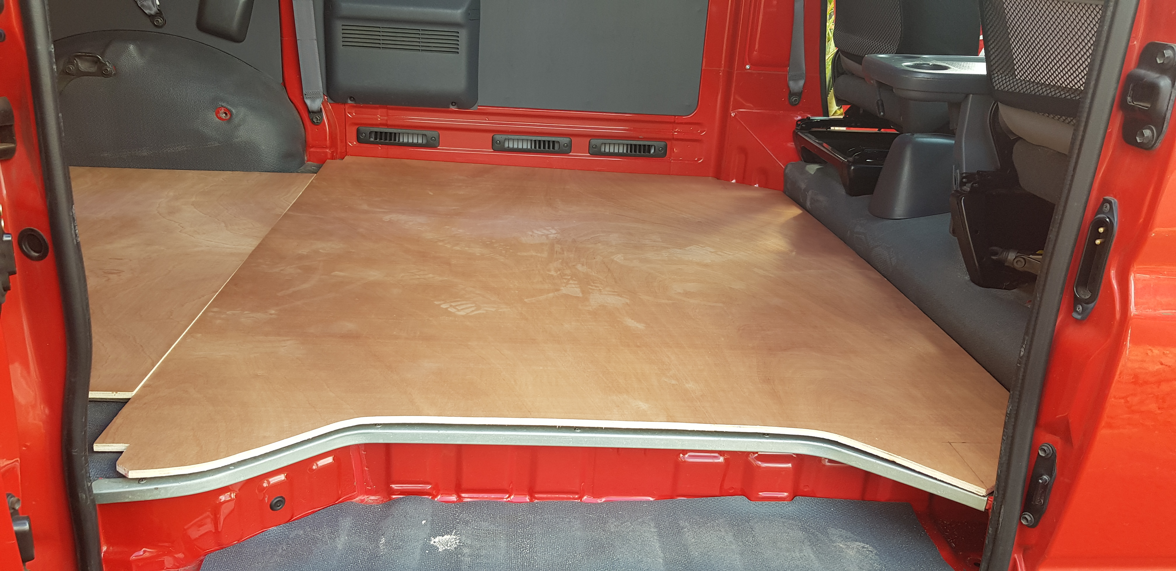

¿El fondo lo has puesto de suelo laminado?
El suelo de la furgoneta tiene un tablero de chapa marina de 10mm y luego suelo laminado encima, si esa la pregunta.

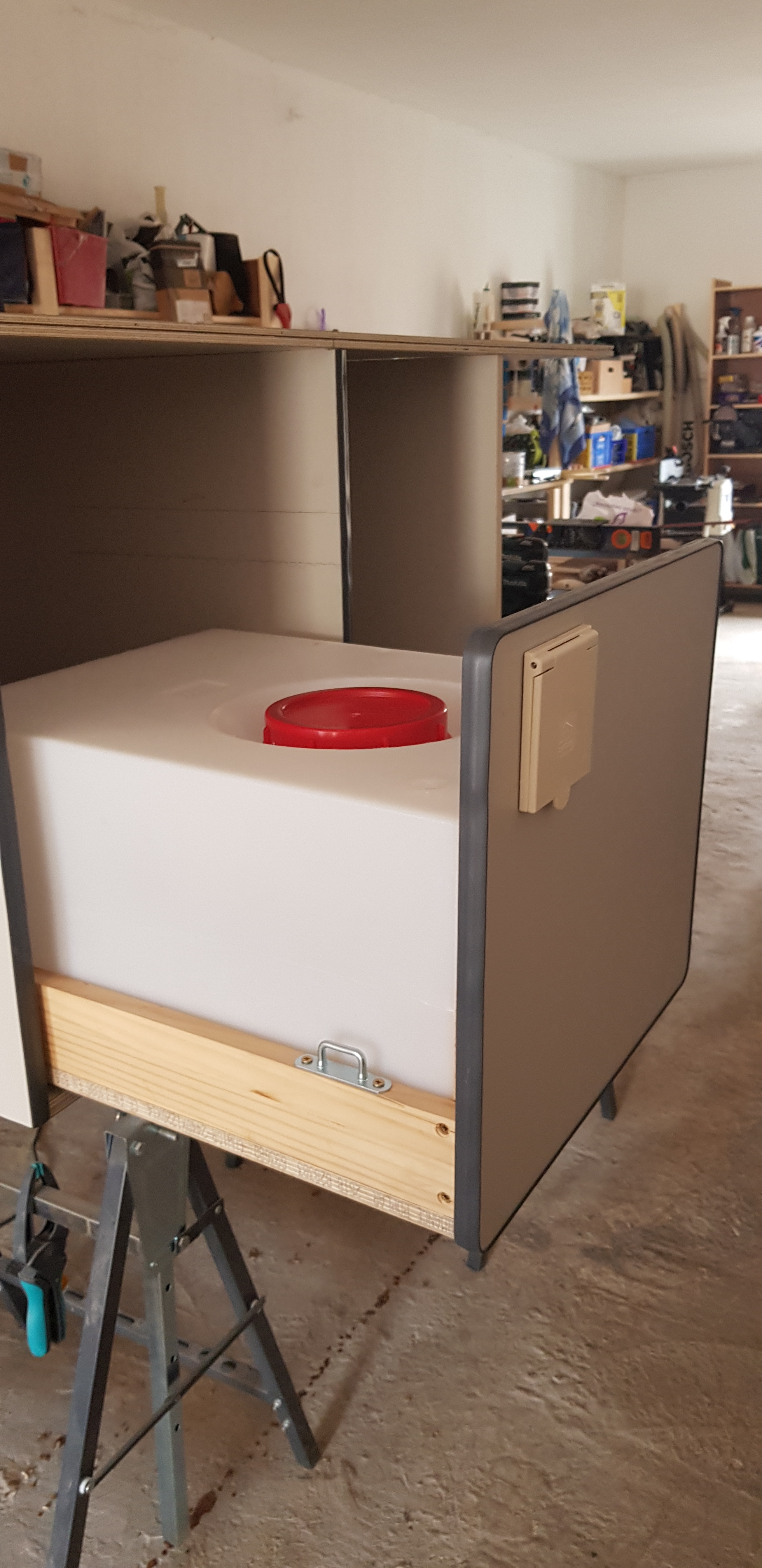

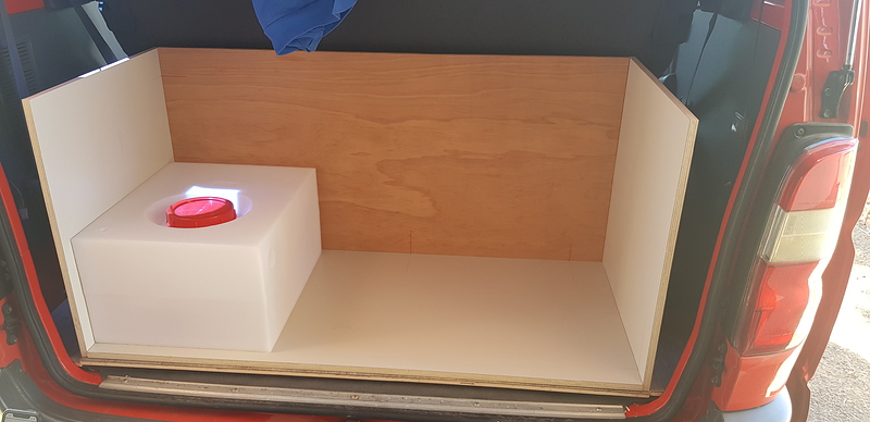

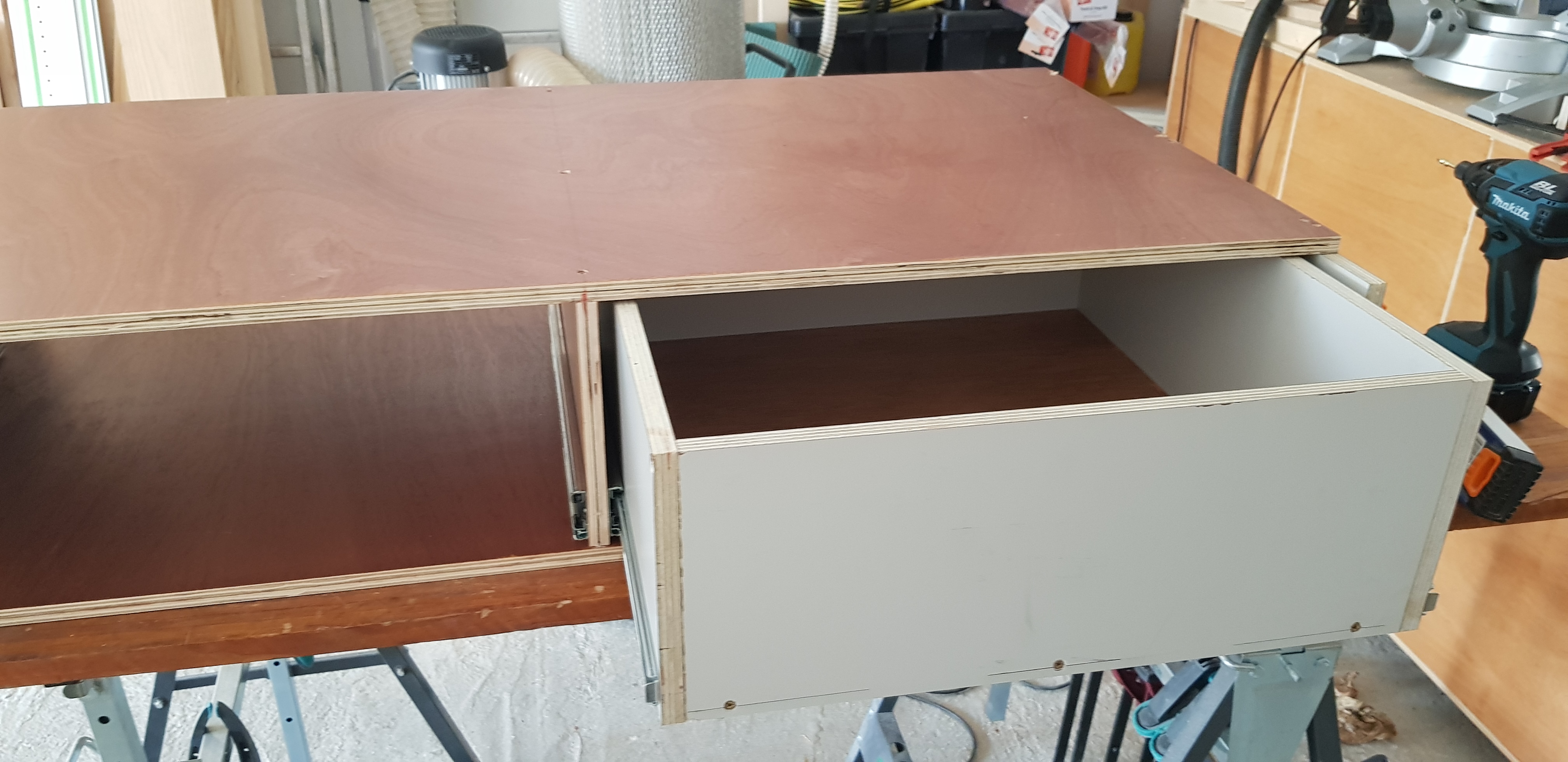

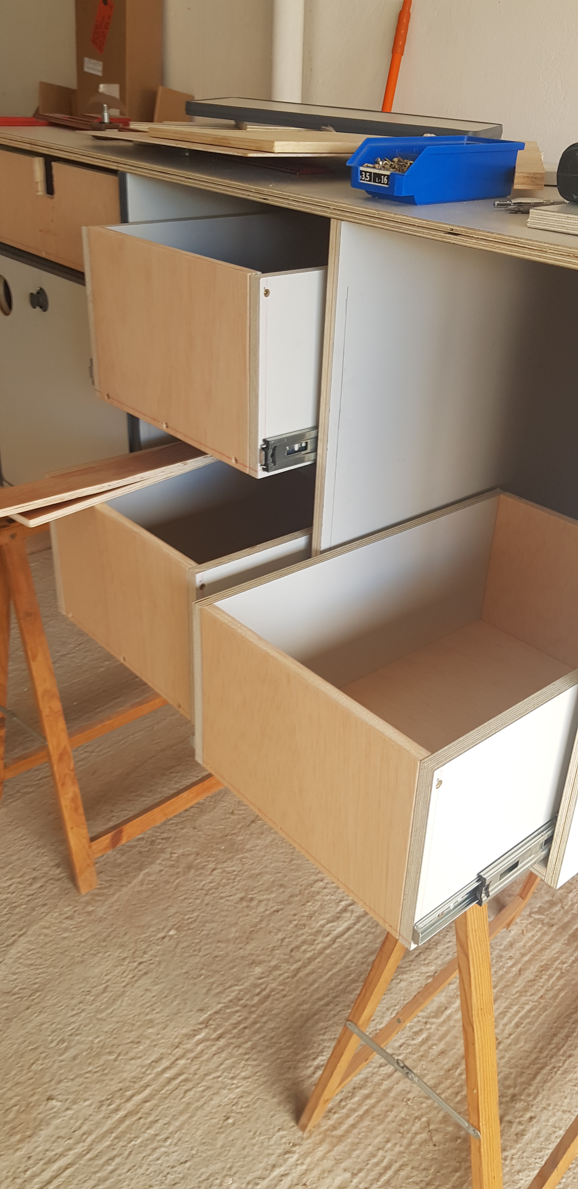

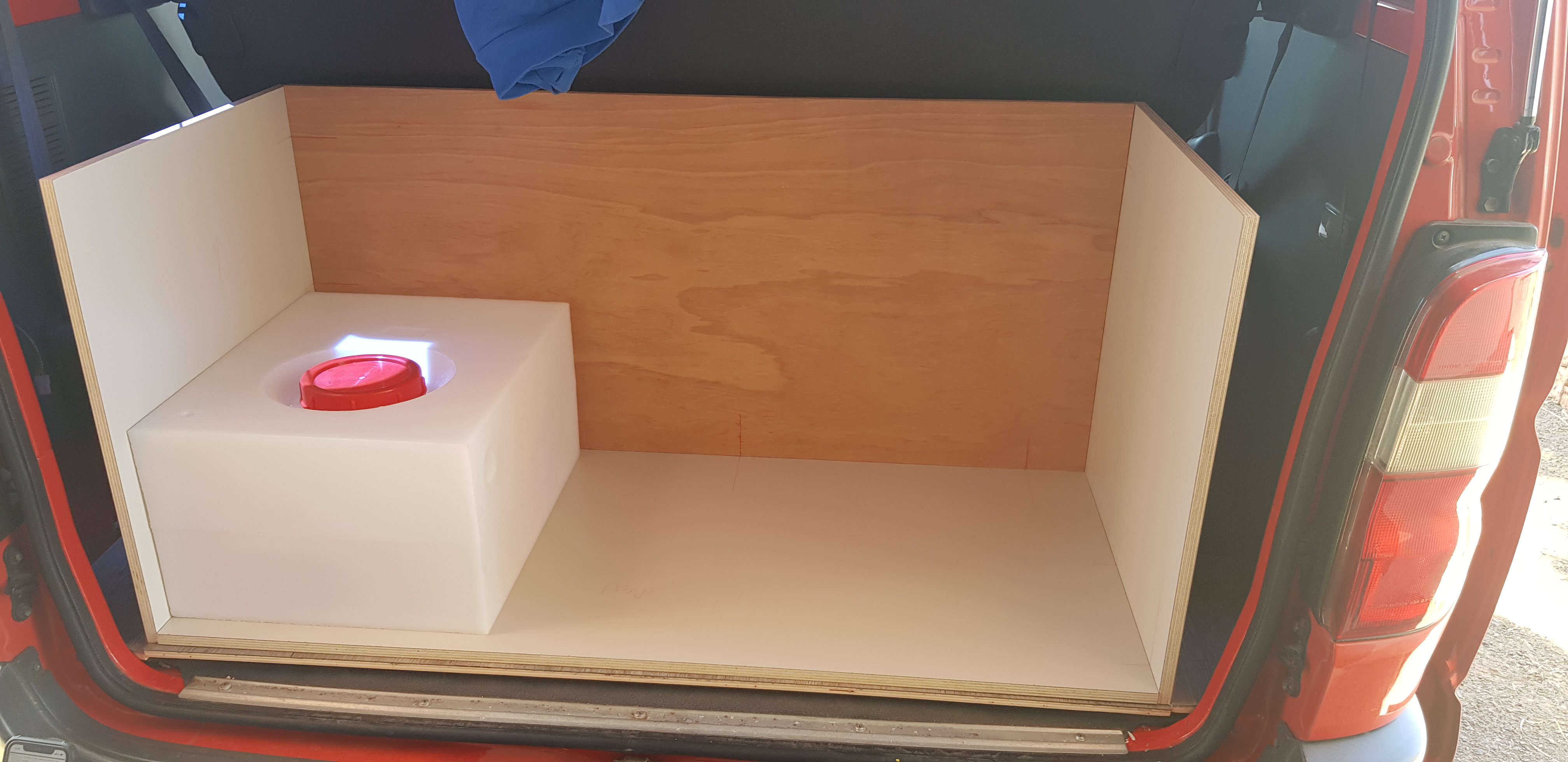

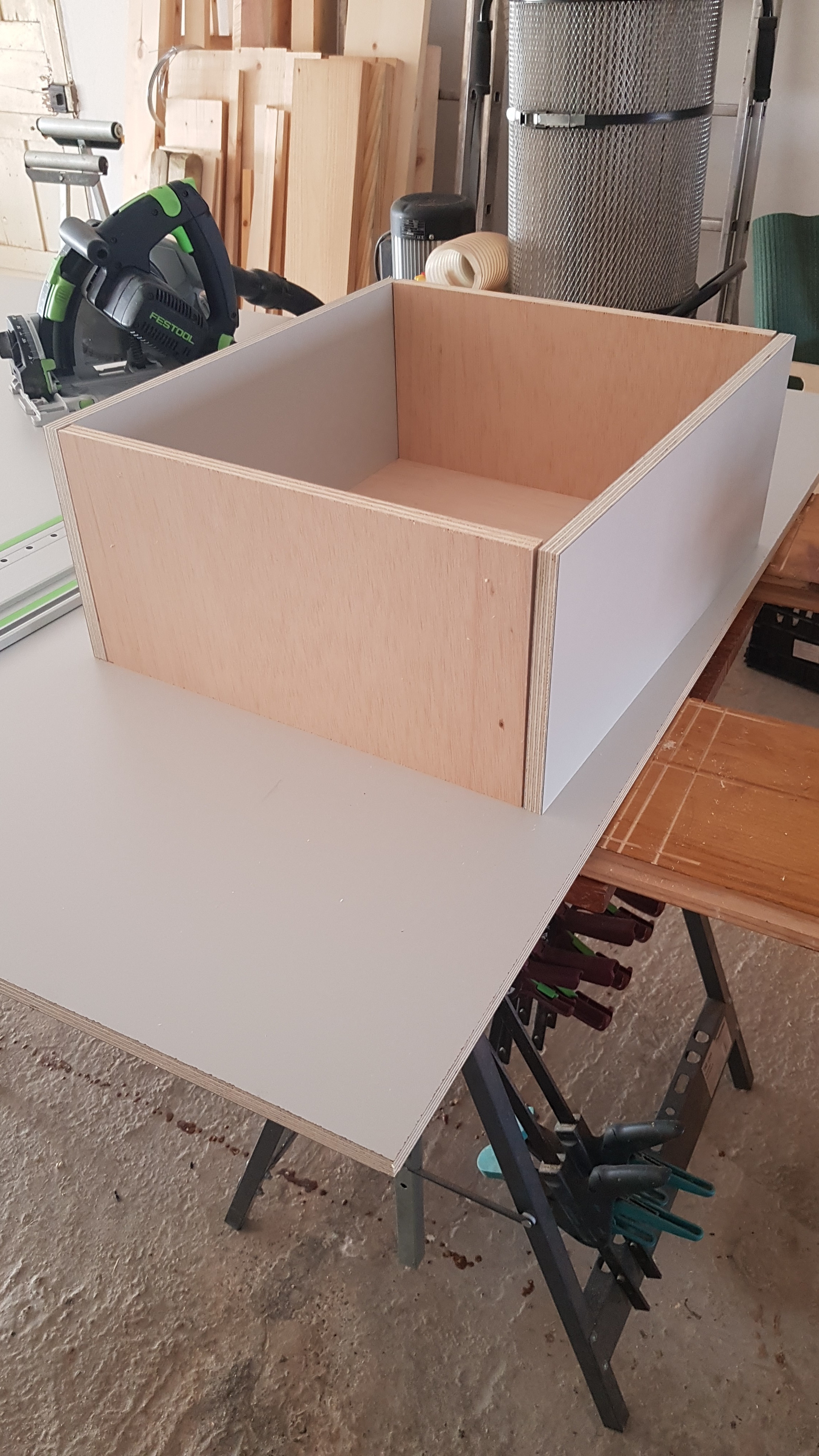

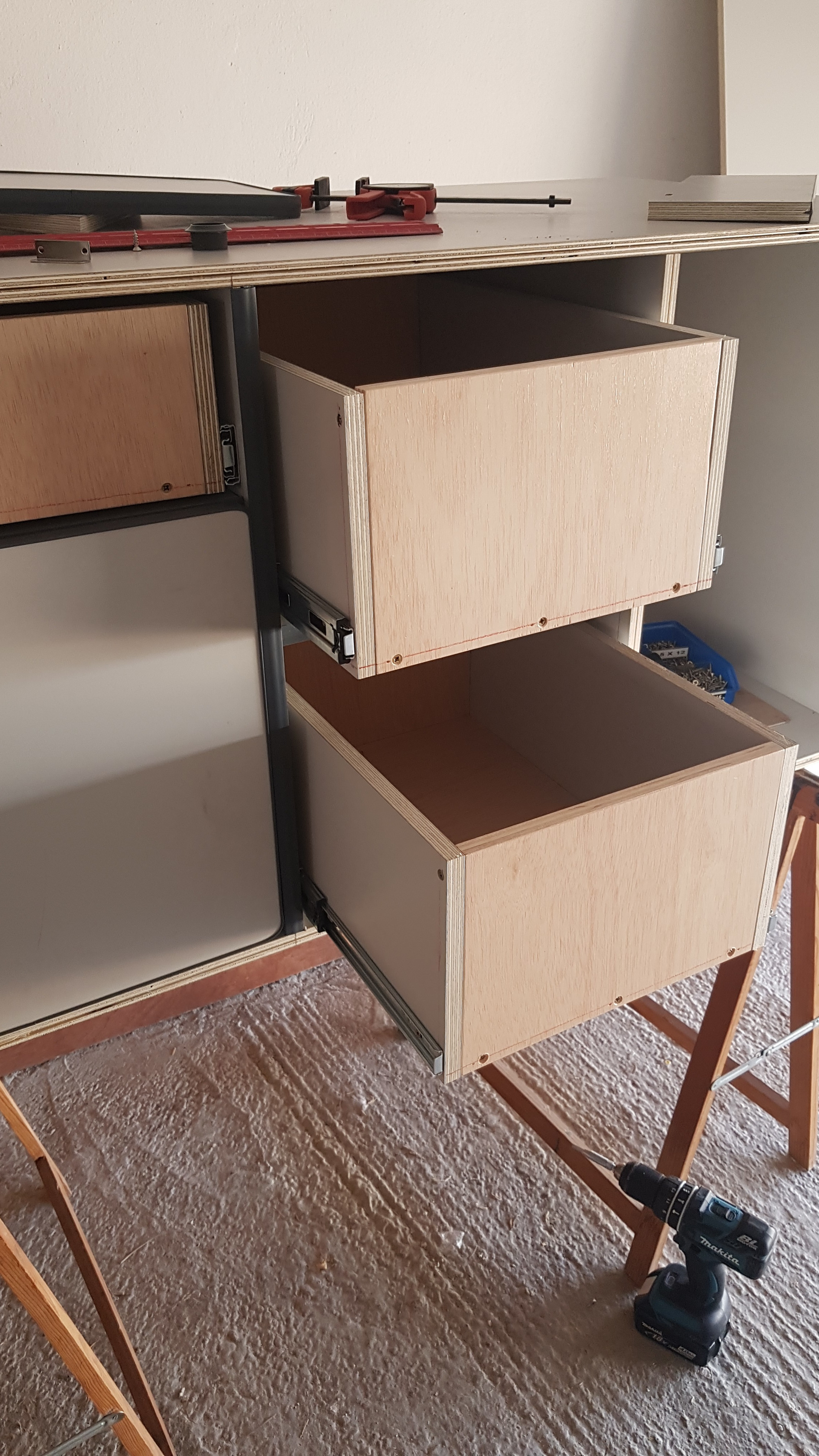

Y claro, también comparas y entran dudas… Por qué a los cajones les pones las guias abajo y no a medio cajón…?? Justo me pillas haciendo una mesa para el taller, y le he puesto las guias a mis cajones a media altura del cajón… es mejor abajo? a medias? indiferente…??
Muchas gracias…!!
Gracias por los ánimos…
En cuanto a tu pregunta, pues las puse así, sin más, desconozco si tiene alguna ventaja ponerlas así o más arriba, seguro que algún forero nos ilustra con alguna explicación.

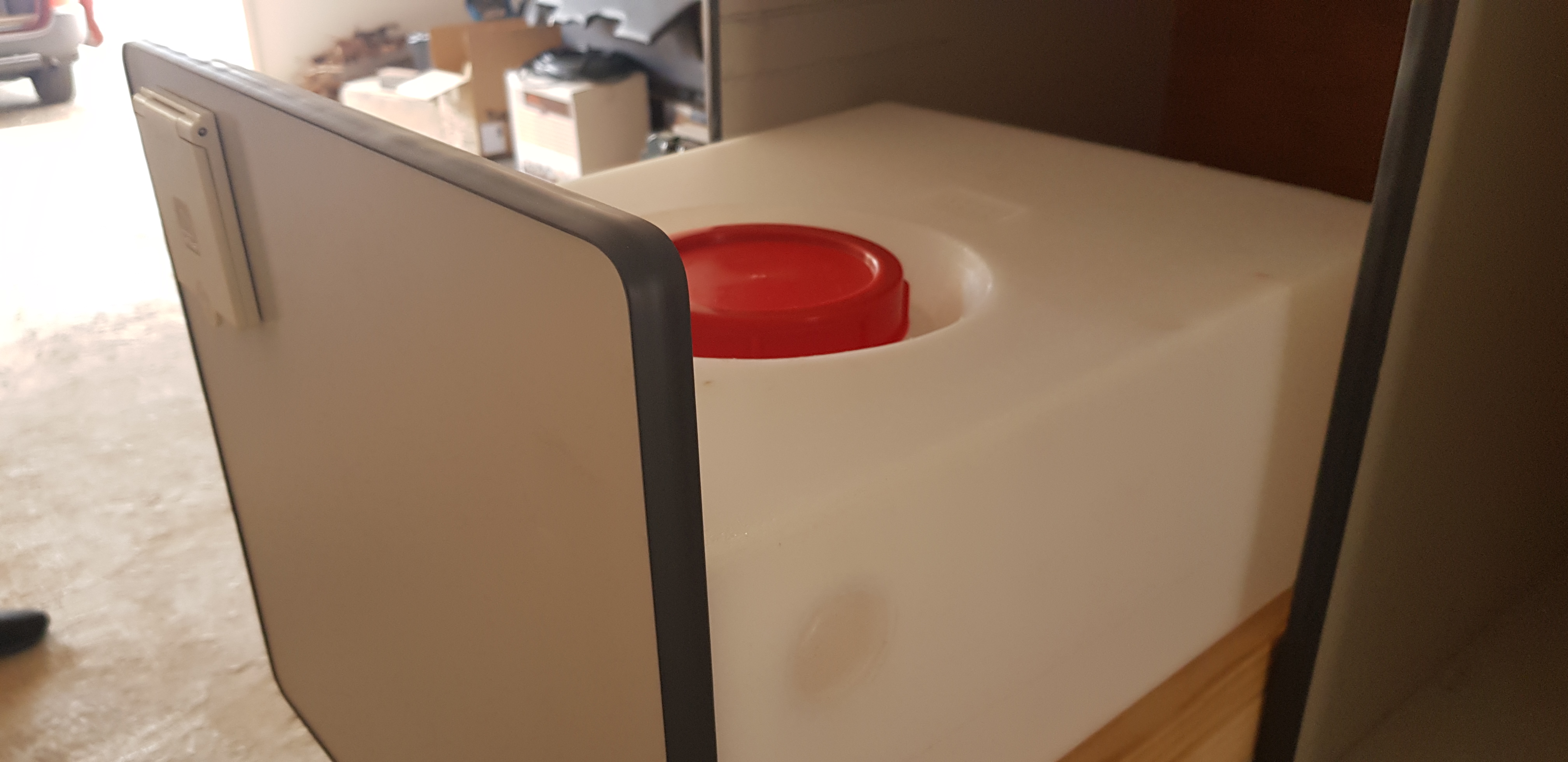

Por ejemplo, donde va el deposito de agua las he puesto debajo , atornilladas a la base del mueble, creo que en ese caso aguantara mejor el peso.

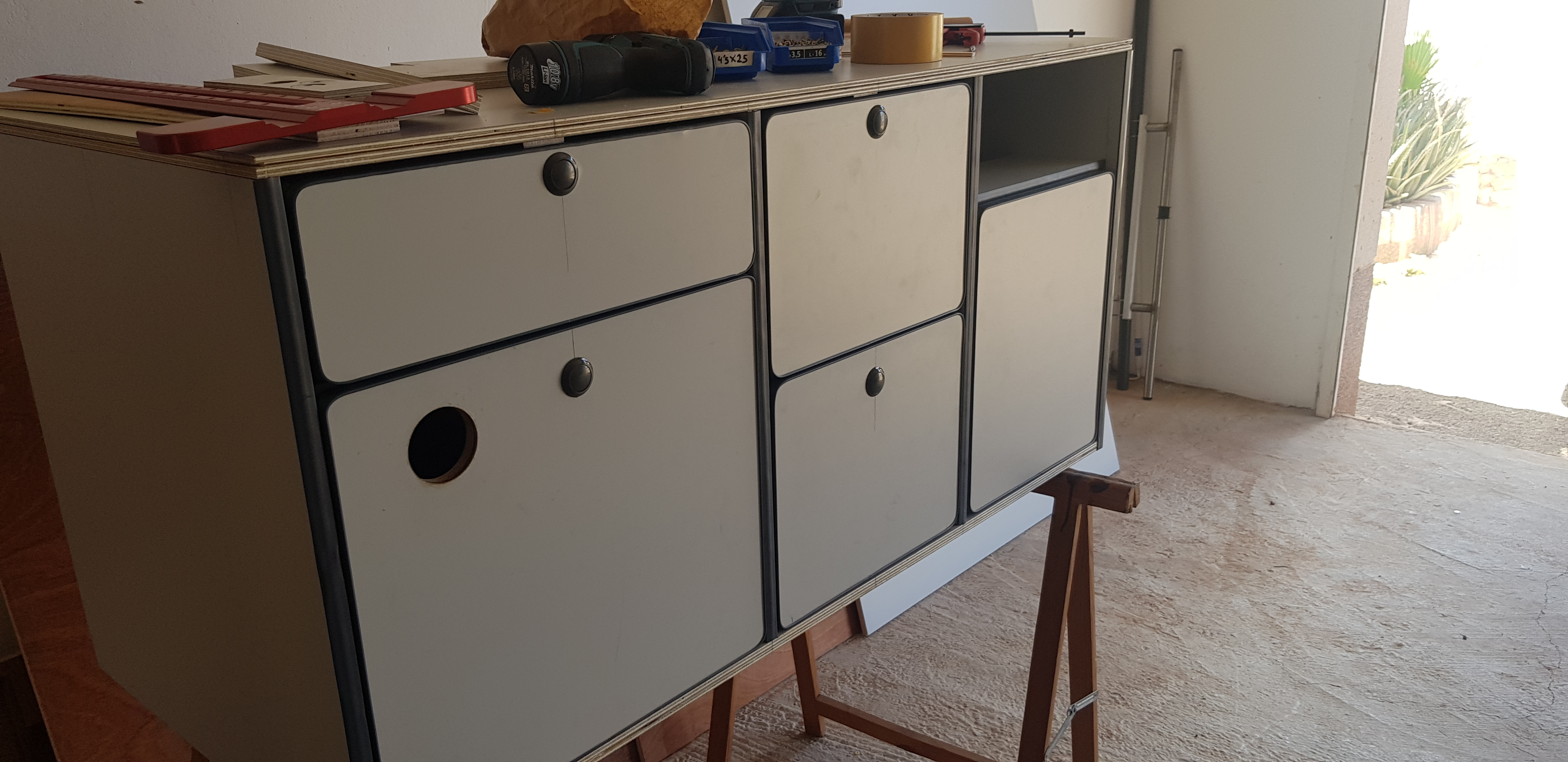

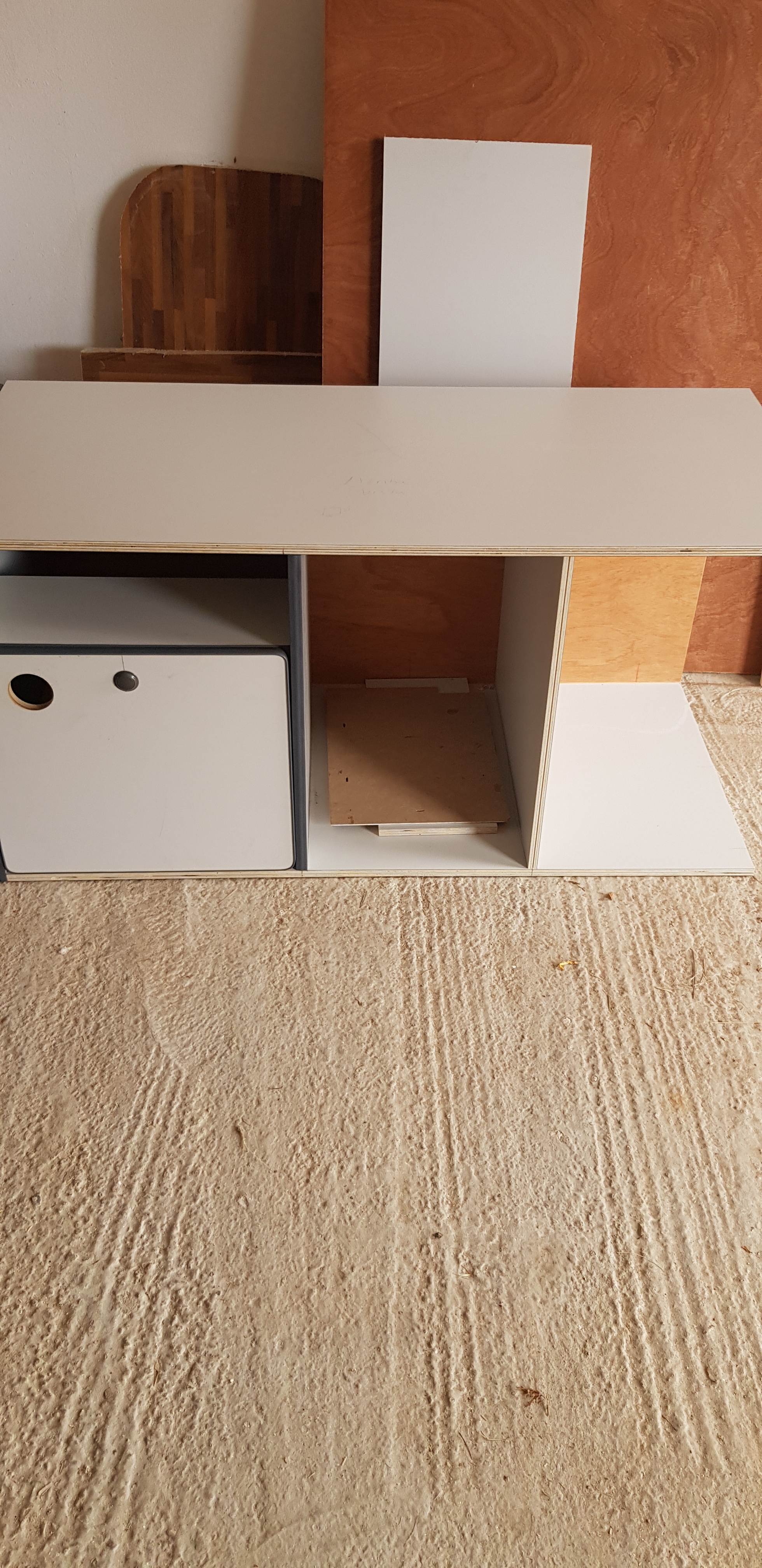

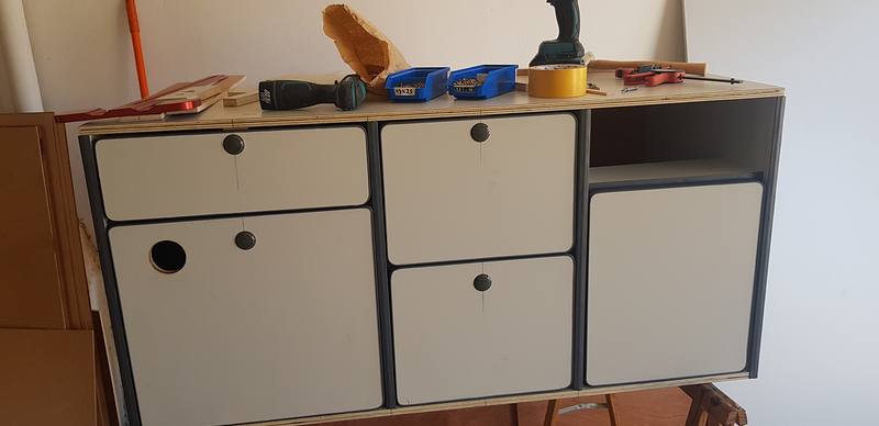

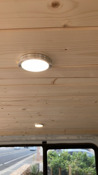

Pues un poco más del trabajo que va tomando otro color…
Edito: están descolocadas nuevamente, pero la idea es lo importante:joy:

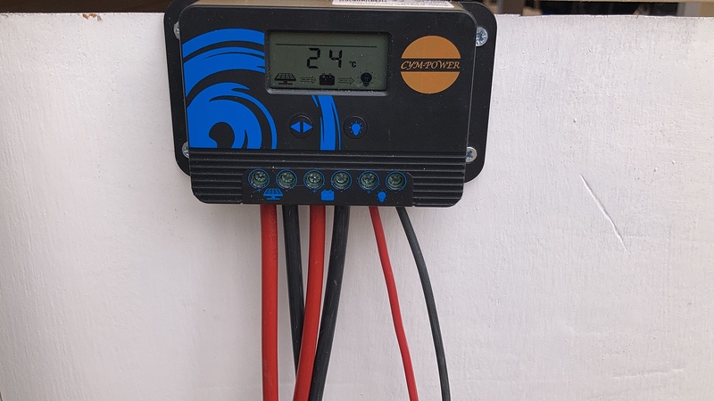

Y como entre col y col siempre va una lechuga…mientras me venia inspiración

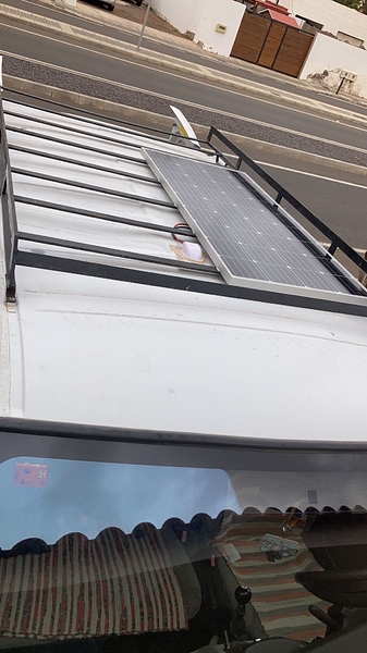

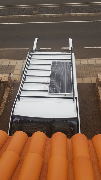

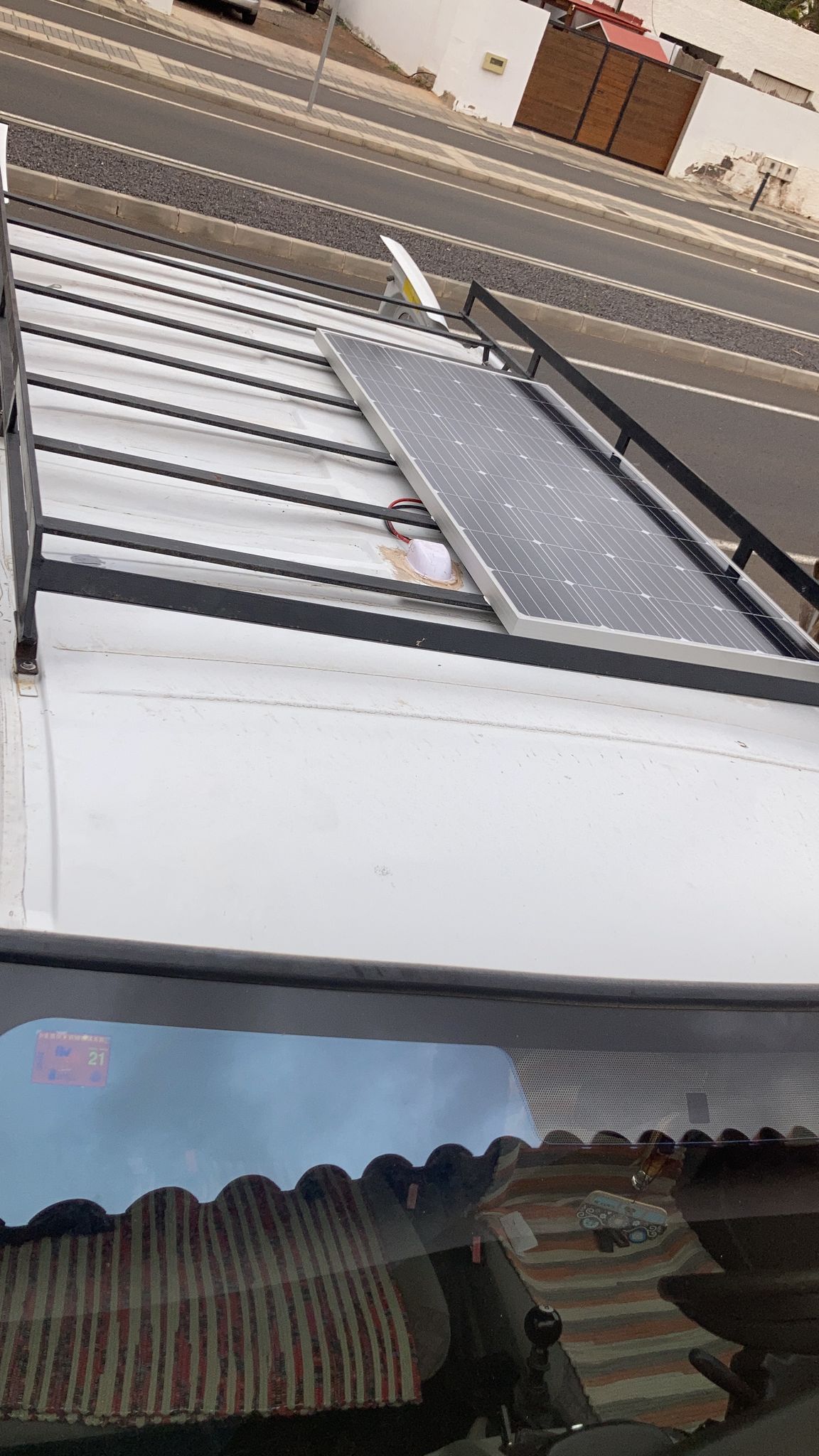

para algunos de los contratiempos surgidos, pues montaje placa solar de otra furgo…

El techo de madera superguapo.
