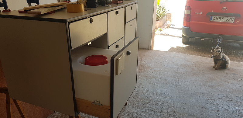

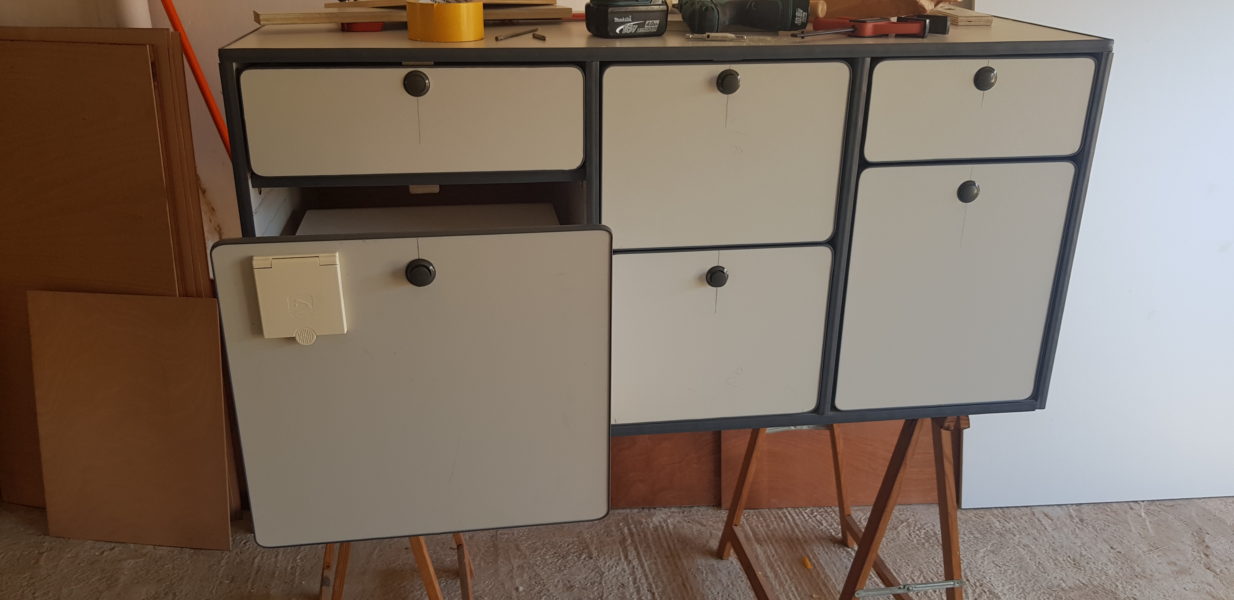

Hositas! Muy majo va quedando esa camperización, y los frentes de los cajones, fetén. Nos cuentas más de ellos?
Pues contar se puede contar…

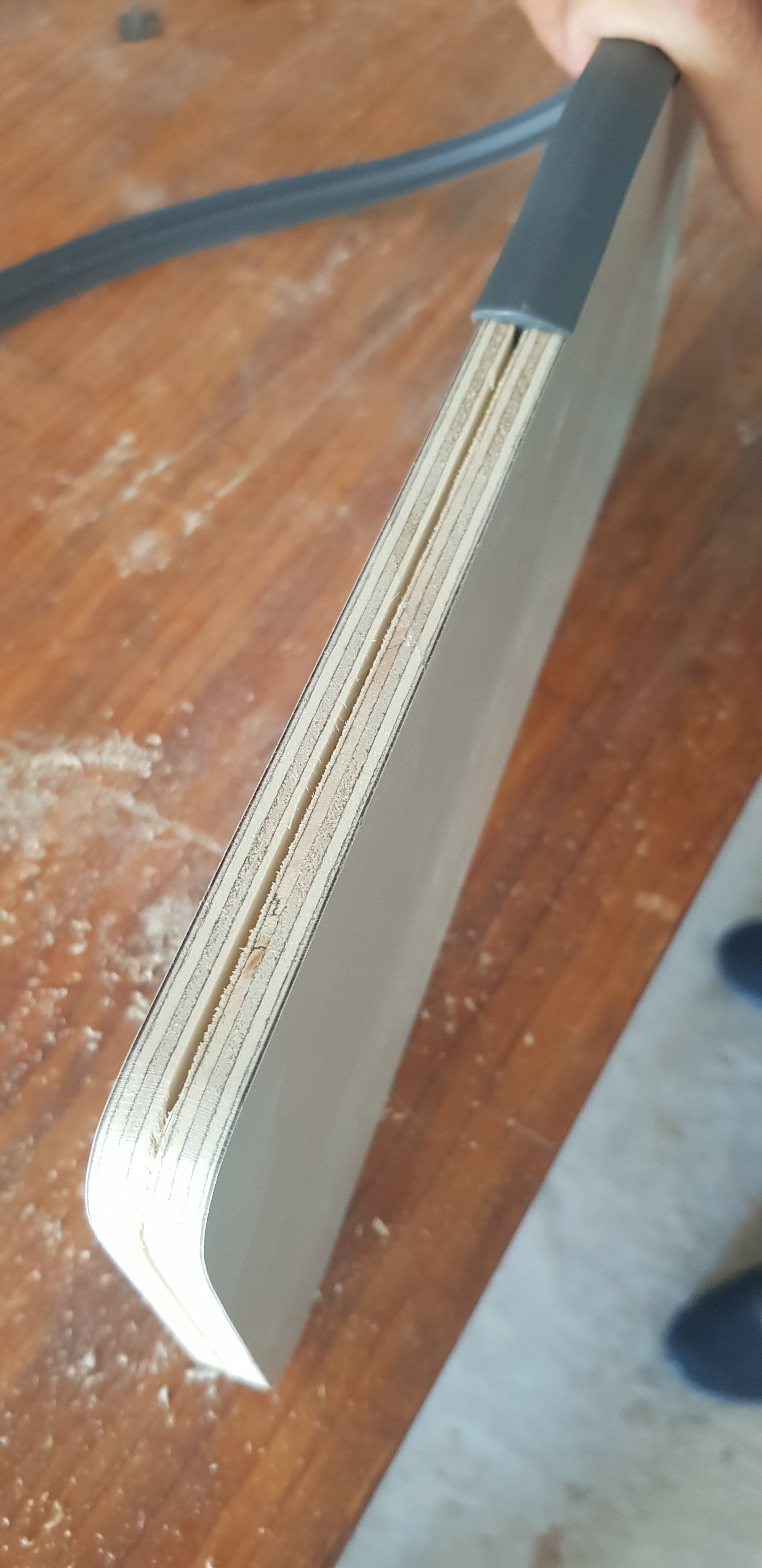

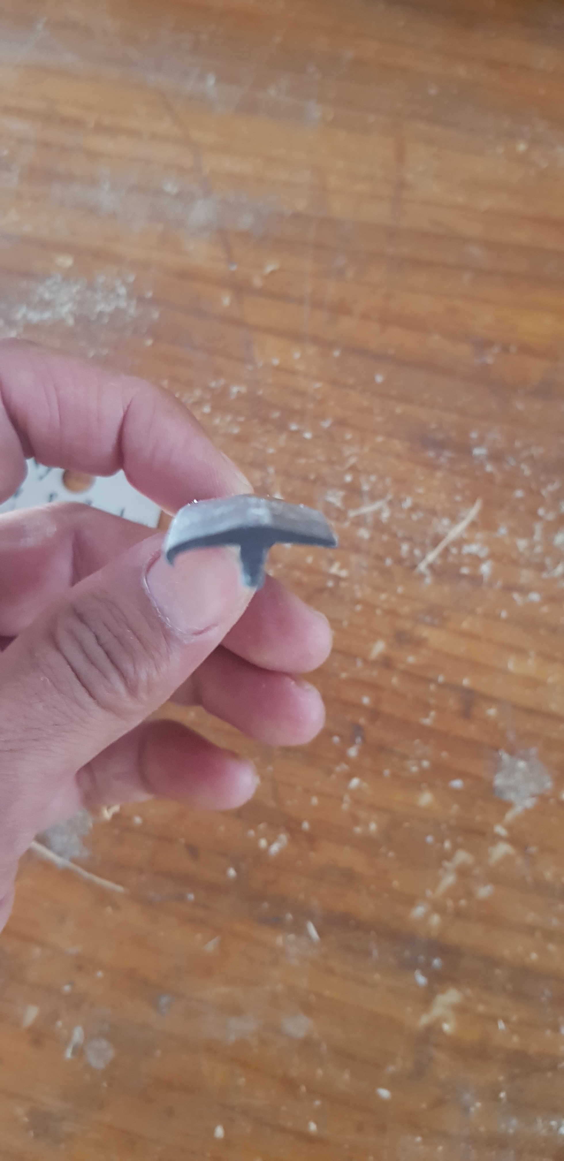

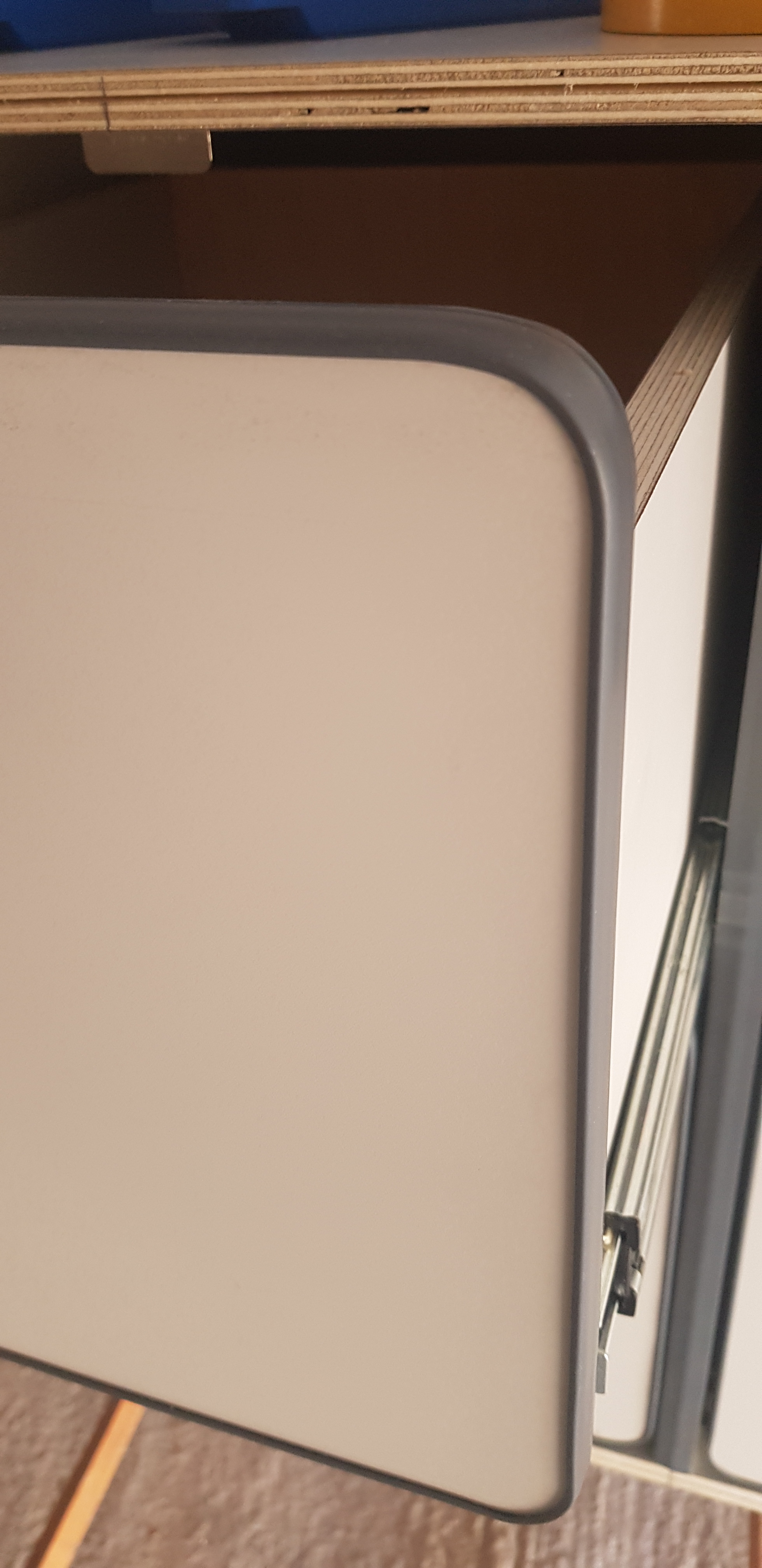

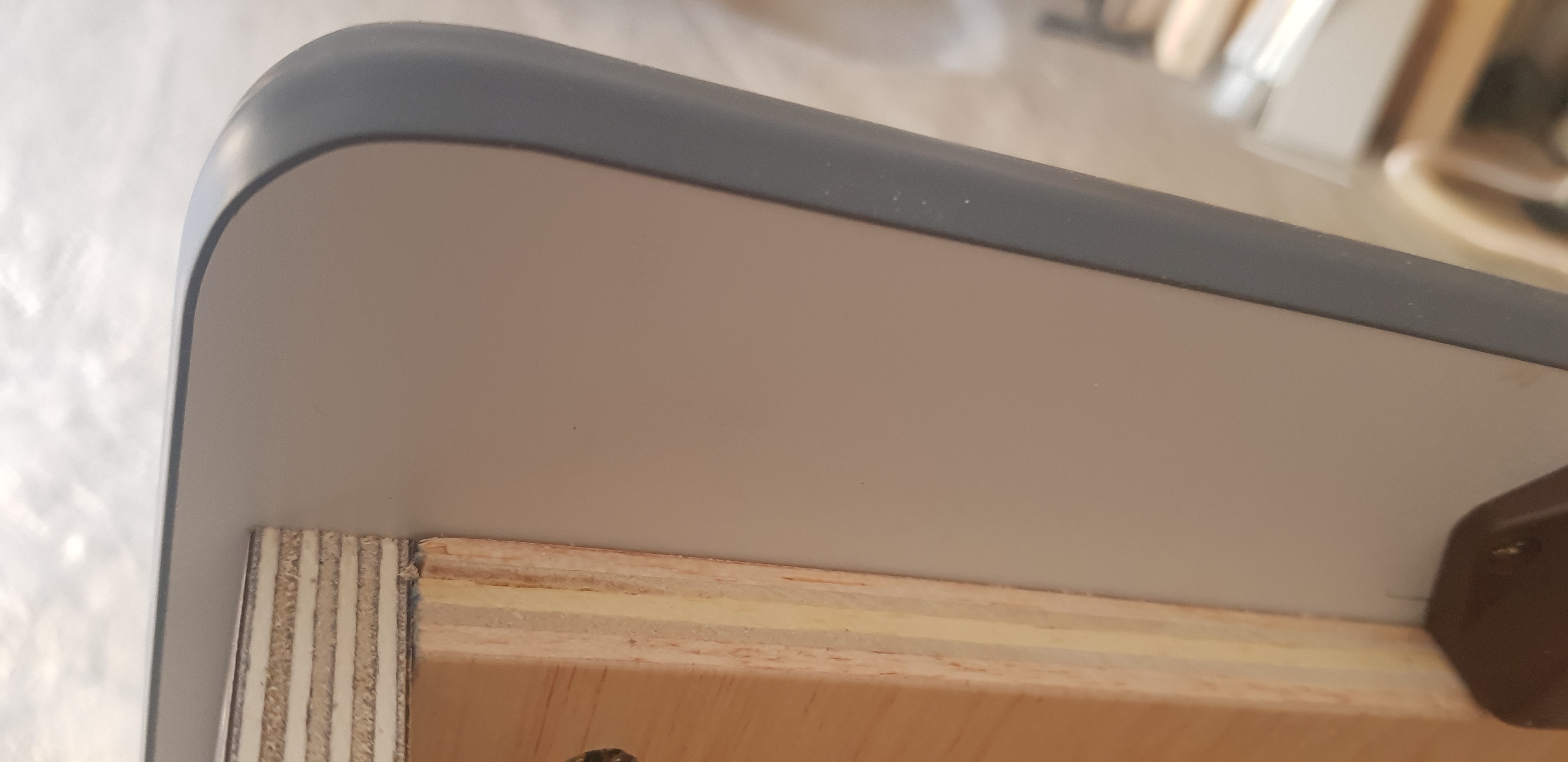

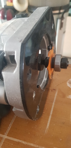

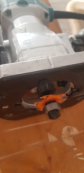

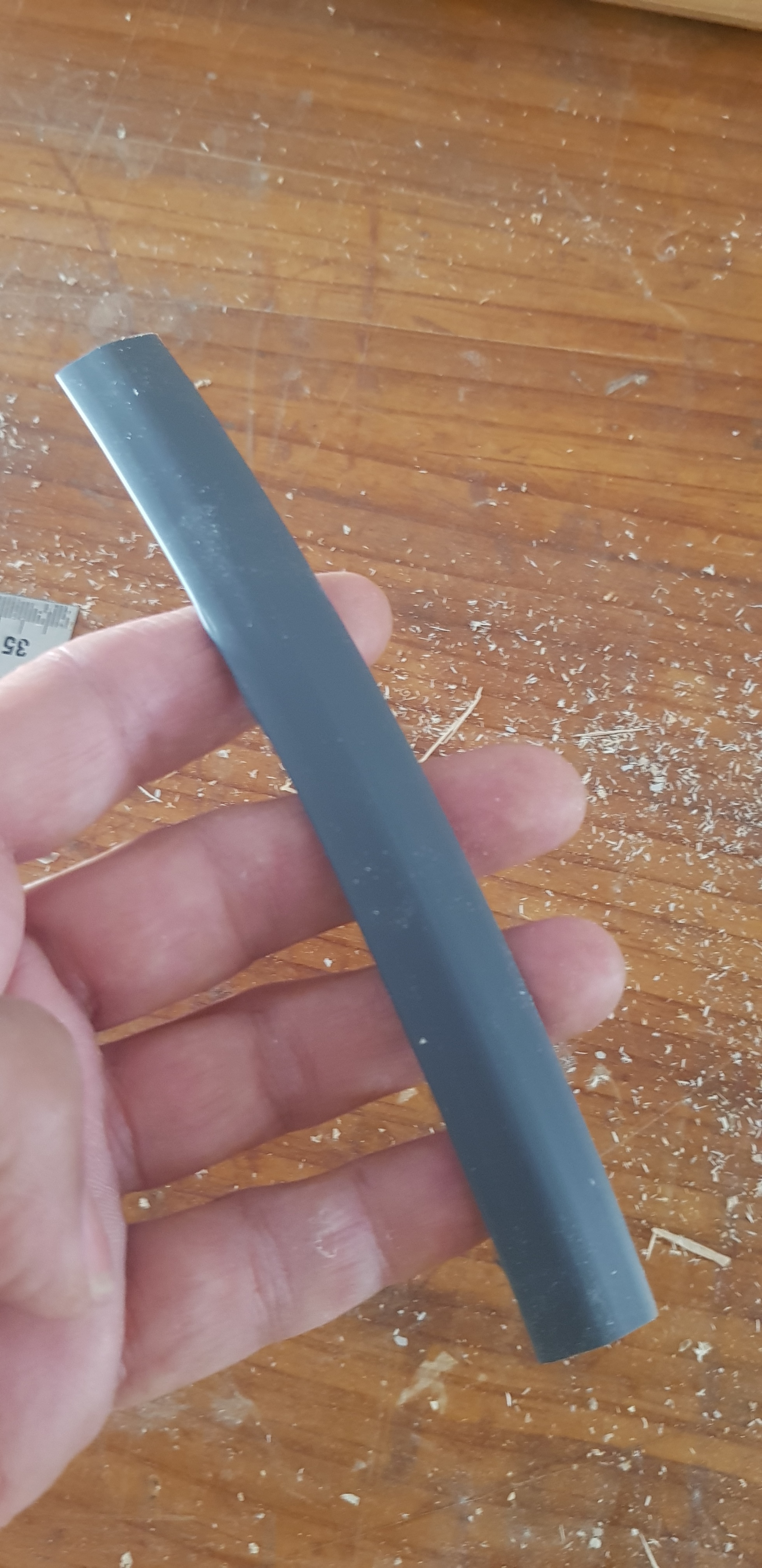

Yo lo que estoy haciendo es cortar los frentes como para cajones normales y después los ranurado para poner la gomita decorativa con una fresa de disco de 1.5mm de grosor. Después redondeo las esquinas un poco con la lijadora y a dar martillo a la goma.
El problema que estoy teniendo es con las medidas de los frentes que al llevar la goma y las esquinas redondeadas, además de los laterales donde van que tambien llevan la goma pues las medidas no terminan de ser exactas y ya me ha tocado en varios frentes volver a quitar la goma y cortar el grueso del disco de la sierra…

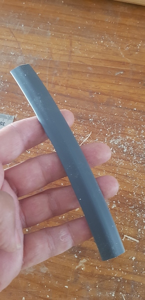

muy bien! te ha faltado poner el enlace de la gomita
La gomita, la trajo el cliente, de todas maneras la compro en una tienda de aquí que se dedica al tema de cosas para las caravanas y ese mundo…
Pero en un rato voy al taller y te hago unas foticos:slight_smile:
Queda muy bien. Y lo puedes aplicar tú mismo, no como el canto de pvc, que se puede pero es un asco.
Este se aplica a golpes:joy:
Que guapo paisano, me encanta👍

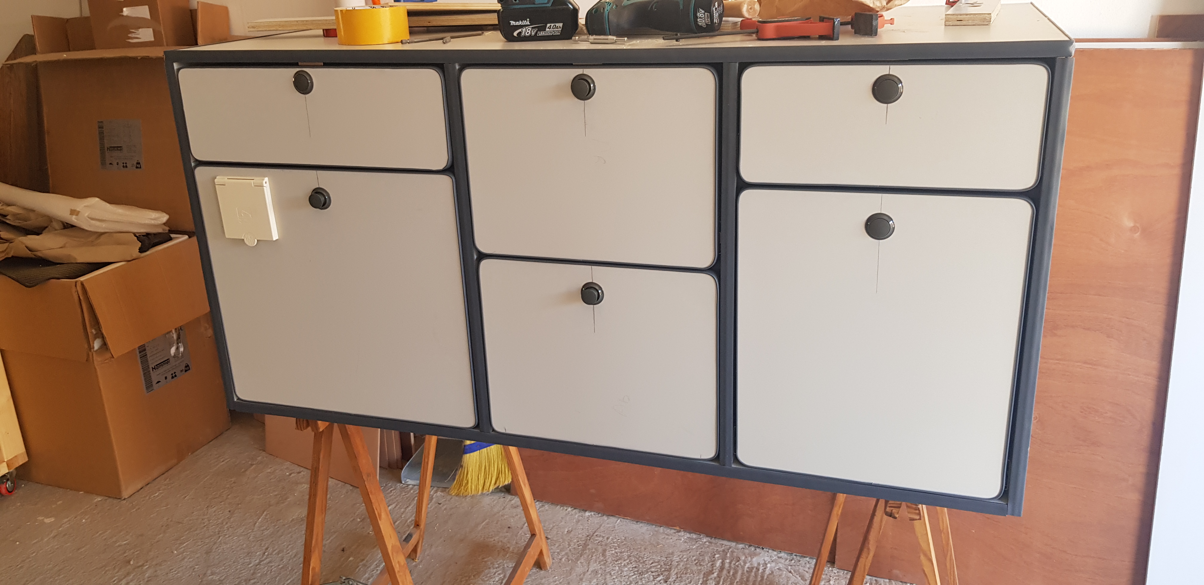

Gracias, prácticamente doy por terminado ese mueble, solo falta ponerlo en su sitio y a por el siguiente…dentro de un mes
El publico lo estaba pidiendo a gritos…
Muy buen trabajo y merecido descanso en ese sofá con los pies al aire jajaja…

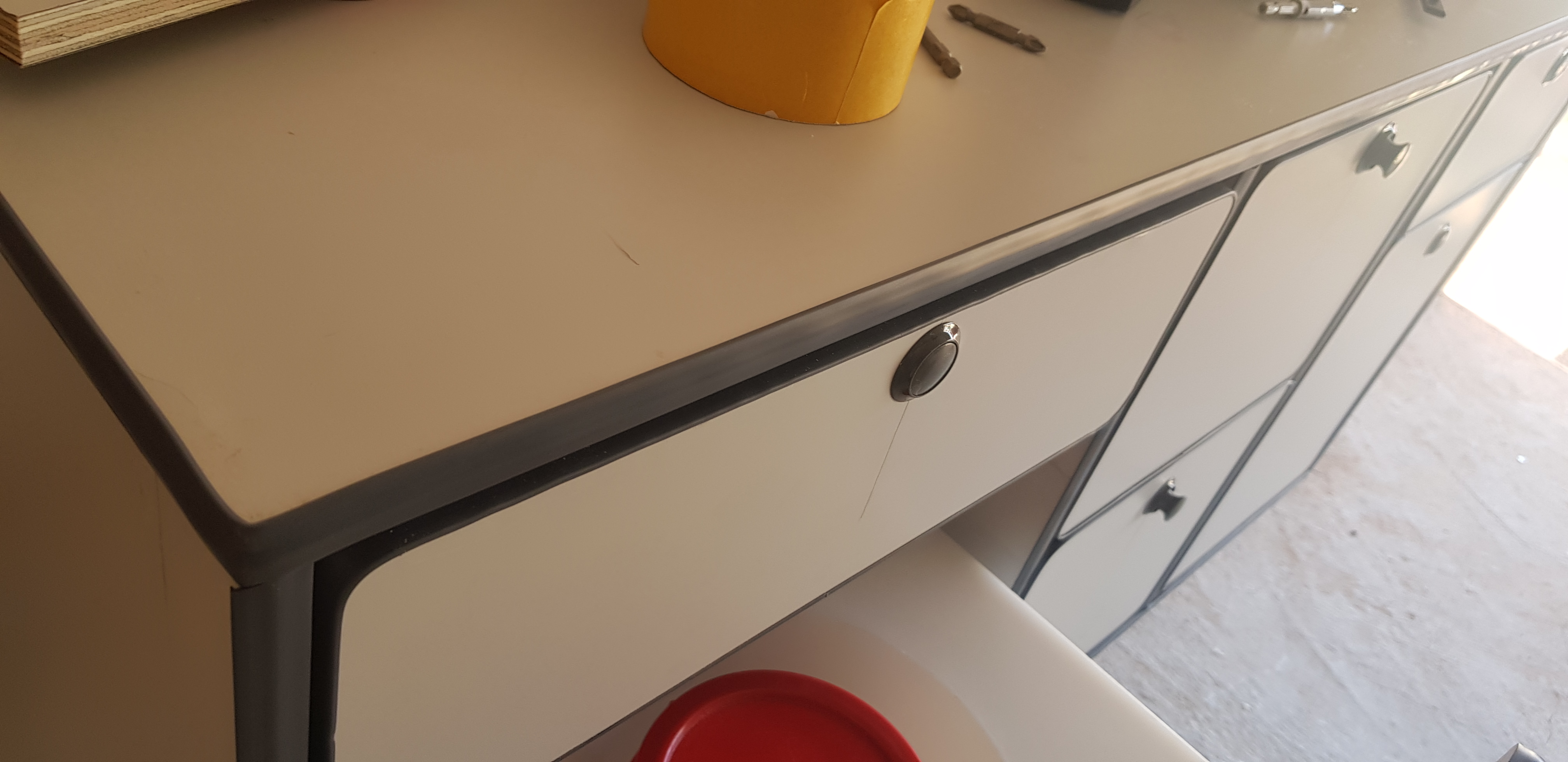

El mueble queda muy bien, con los cantos así puestos durarán más y los golpes en las espinillas dolerán menos seguro jajajajaja…
Esos perfiles yo los he usado cuando le hice a un colega un mueble para una consola, a modo de los recreativos antiguos, no se si os acordais… y al menos los que yo compre en su momento (aliexpress para probar y no quedaron mal) eran muy faciles de poner, con su truquillo en las esquinas y tal… pero sin complicaciones y el resultado queda muy profesional…
Por cierto, lo mejor los tiradores. Quedan perfectos, a conjunto de color con los perfiles, y ocultos para no romperlos por golpes no debidos… Muy buena idea…
