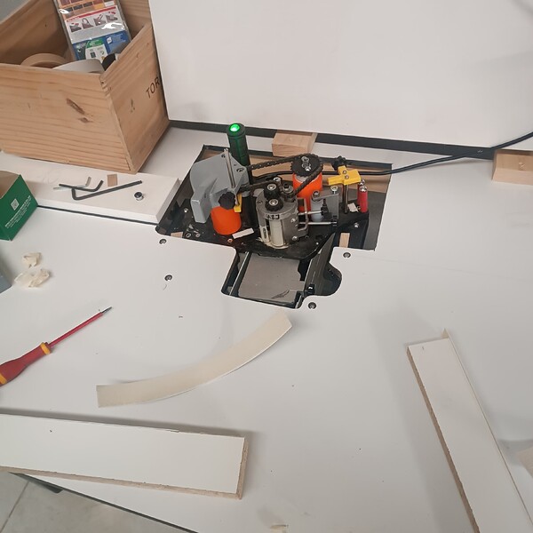

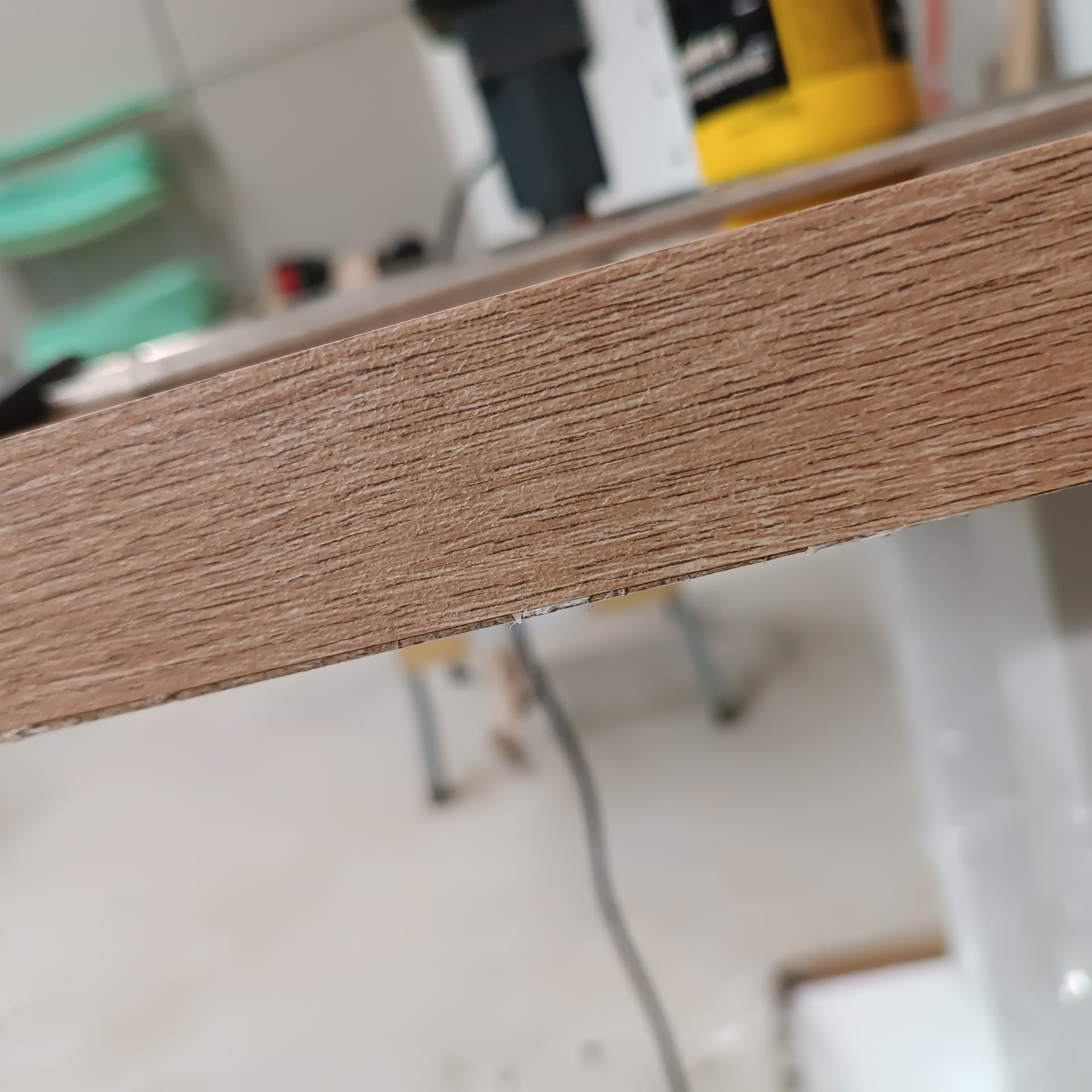

Funcionar , funciona, le hice un soporte para dejarla fija tipo mesa, ya que en principio la queria para alguna pieza puntual , de esas que te pillan en finde y no puedes esperar para llevarla al proveedor que te lq cantee como dios manda.

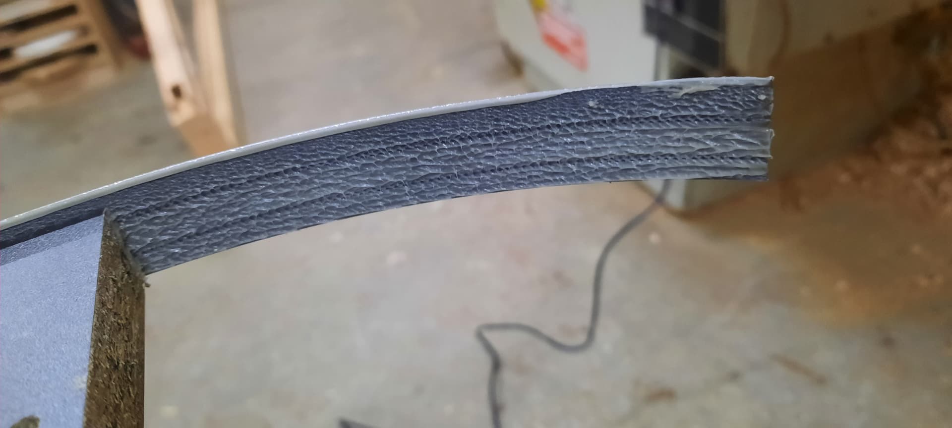

Estos dos dias he intentado usarla a mano alzada, para cantear unas tapas de mesa, y fracaso total, 20 metros de canto a la basura y la pieza sin cantear.
No consigo mantener bien la maquina recta, que el cable no se te enrede, el canto, que no se enganche, pues va suelto, no en un soporte, y claro, al final, pues se va torciendo.

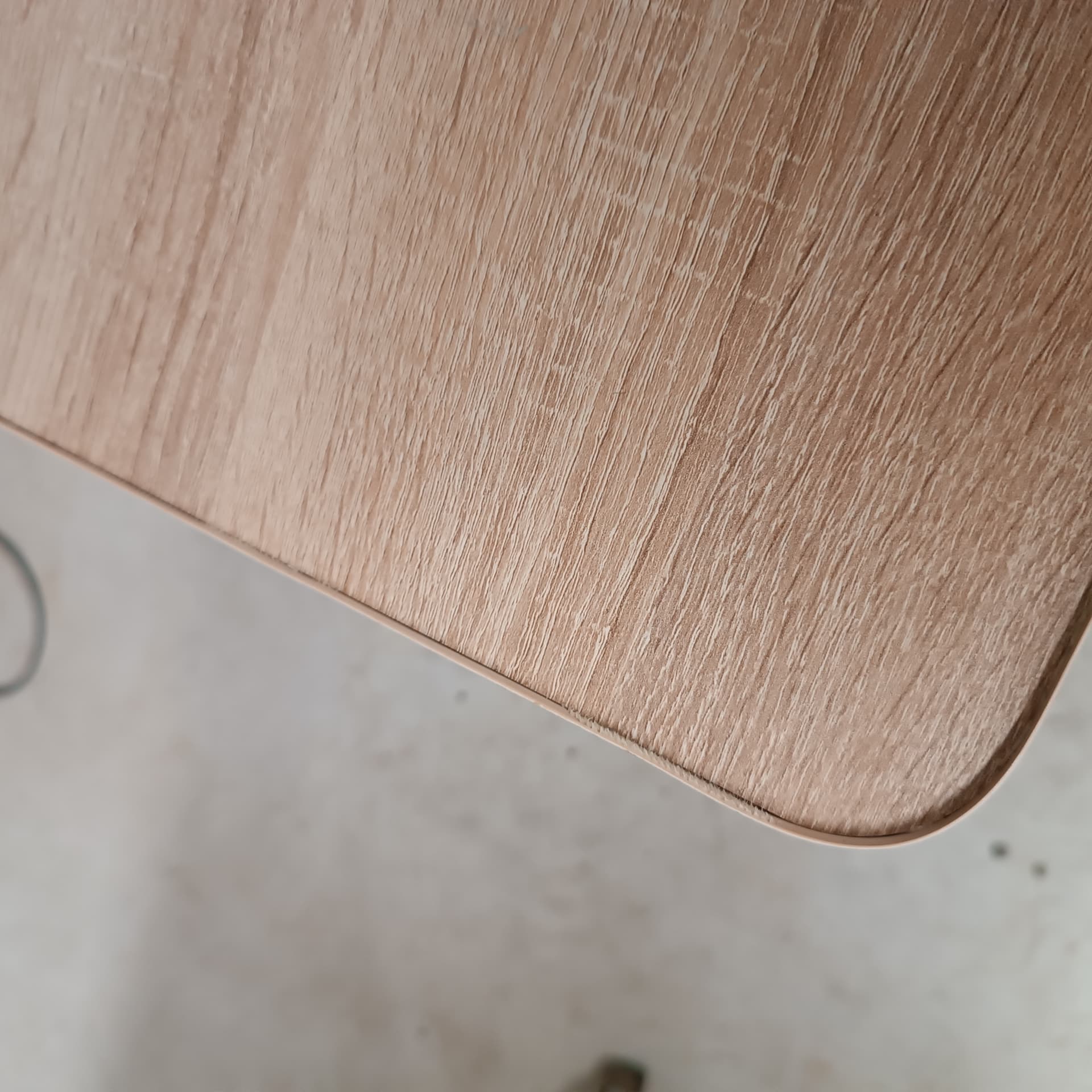

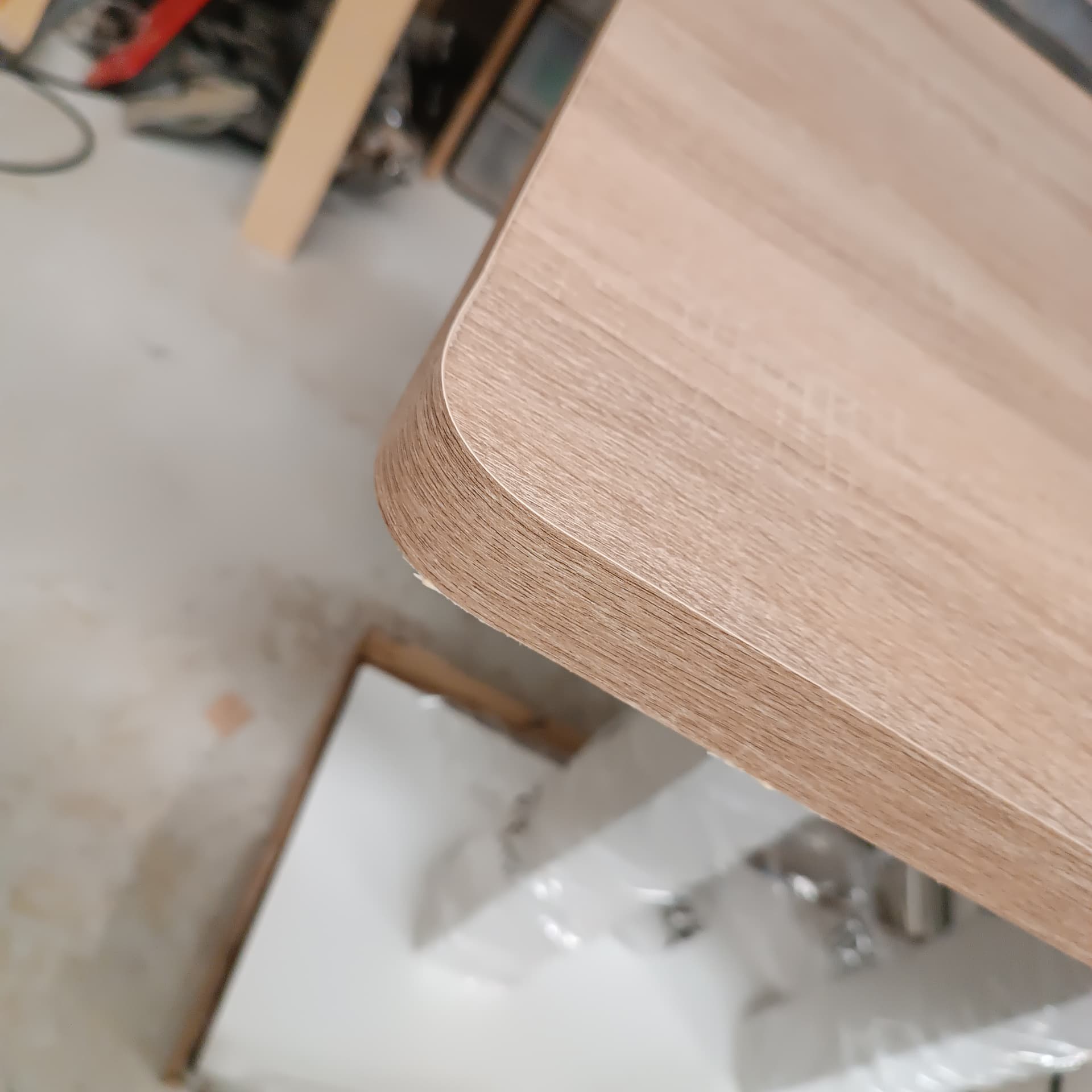

Y en la zona de la esquina redondeada, pues como no puedes apoyar bien el rodillo de la maquina y el otro rodillo que suministra cola al tablero, no acaba de pegar bien.
Lo misma, entre dos puede mejorar la cosa, pero igualmente, en esquinas asi, le veo lagunillas para que quede perfecto.

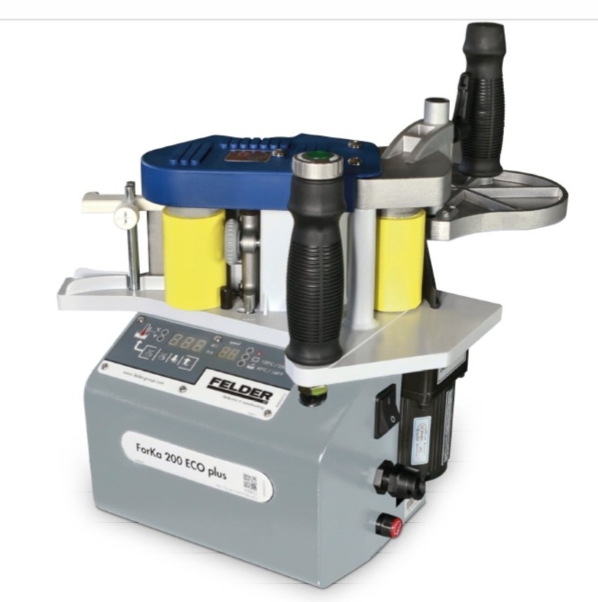

La festool no la he probado pero es que esta lejos de mi alcance para lo poco que la uso. Ahora estoy casi decidido a pillar la felder forka, para cantear unas baldas curvas que tengo que hacer, pero me falta el ultimo empujon para decidirme… igual lo doy mañana :rofl::rofl:

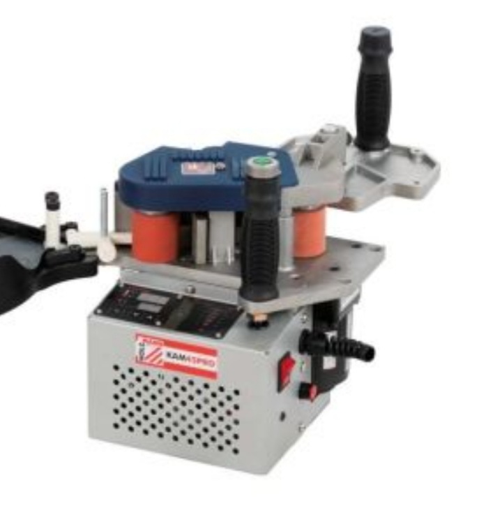

pues he mirado fotos y videos de la felder, y me parece basicamente el mismo sistema que la chinorri, los mismos rodillos, todo igual.
La festool, si que es verdad, que parece diferente (no se si ira mejor o peor).
Pero la chinorri, la felder y la virutex, parecen 3 calcamonias.
Antes de gastar dinero, a ver si te puede hacer una demo el comercial, tu que eres cliente bueno de felder.

Buscando por foto he visto que la felder es muy muy similar a la holzman viendolas por el exterior.
Lo que tampoco se es si “por dentro” son iguales. Lo que esta claro es que seguramente la procedencia de todas estas maquinas sea del mismo sitio…
Todas las canteadoras se hacen en Cantón.
Son las pastillas.
la forma y dimensiones, todas esas son iguales, felder, holzman, virutex y chinorris.

bueno, pues el tablero que me habia quedado mal con la maquinita de los cojones, por prisas ayer no despegue el canto.
Su puta madre, no se despega el cabron, me va a tocar darle con la pistola de calor.
Hoy hablando con el que me cantea los tqbleros, se me ha encendido la luz.

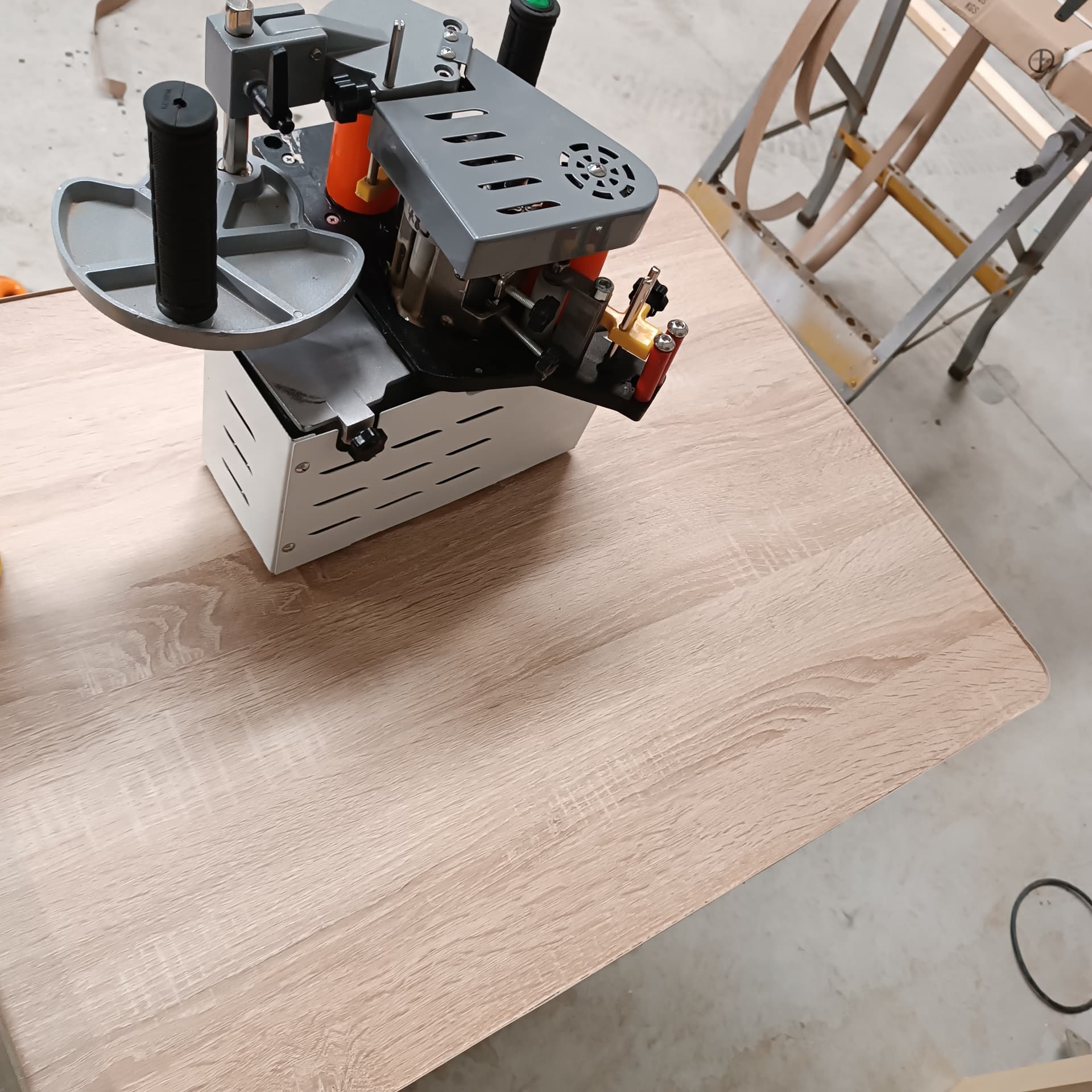

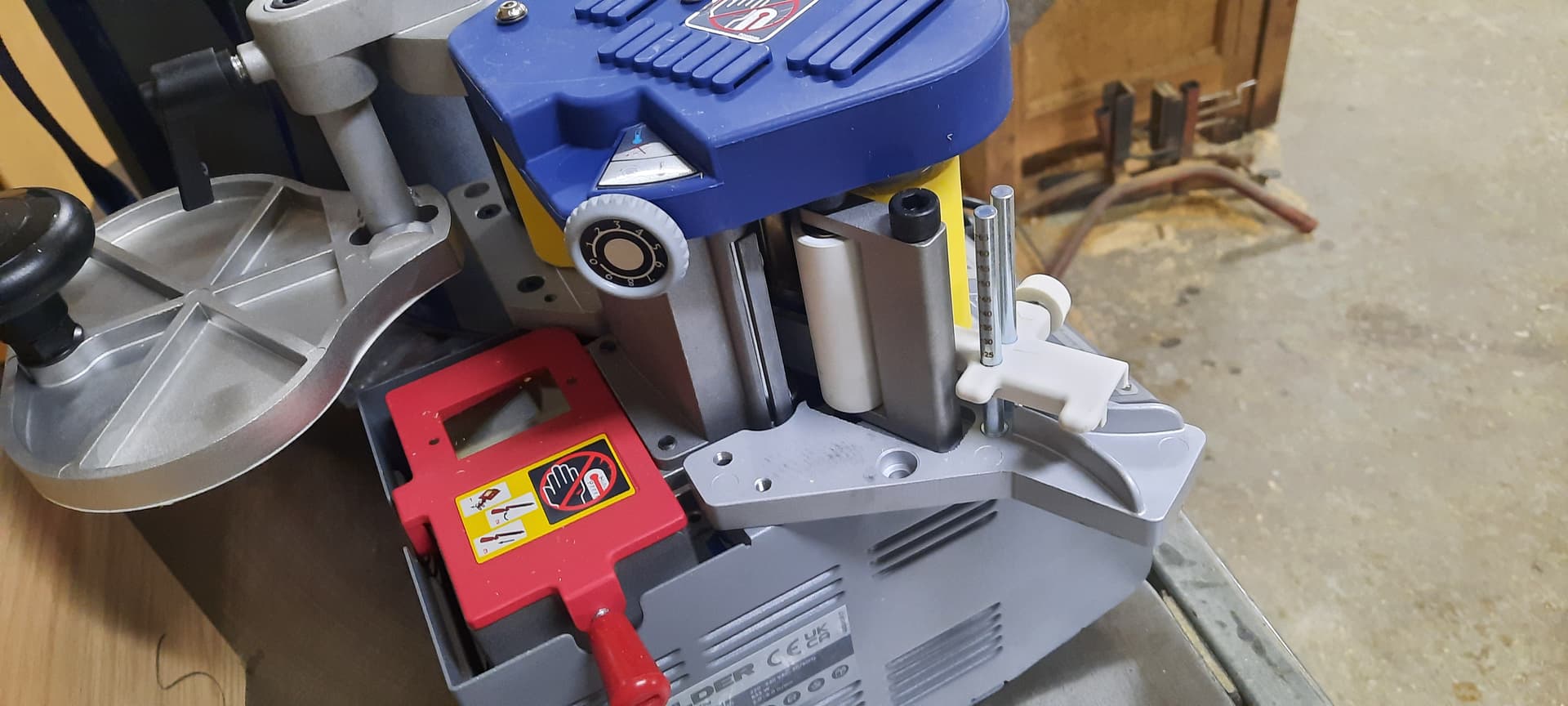

Yo la tengo en un soporte tipo mesa fija, con un canal, para que pase el mm de csnto sobrante., para cantear en recto, en curva, pues rozaria el sobrante con la mesa, por eso la saque e intente hacer a mano alzada.
Se nos ha ocurrido, meterle un grueso a la mesa, y en la guia donde se desliza el canto en la maquinita, de forma que vaya todo unos mm por encima de la mesa, asi no roza y puedes girar wl tablero (este, sobre un soporte con ruedas a medida para relajar el peso.
Seguiremos probando
Al final lo consigues!
en otra cosa no, pero en cabezon… aunque al final me cueste mas dinero.
mirar, esta es la mesita de fenolico que le hice, la he vuelto a colocar y ajustar un poco mas, la cosa va mejorando. (esta sin las protecciones, para regular)

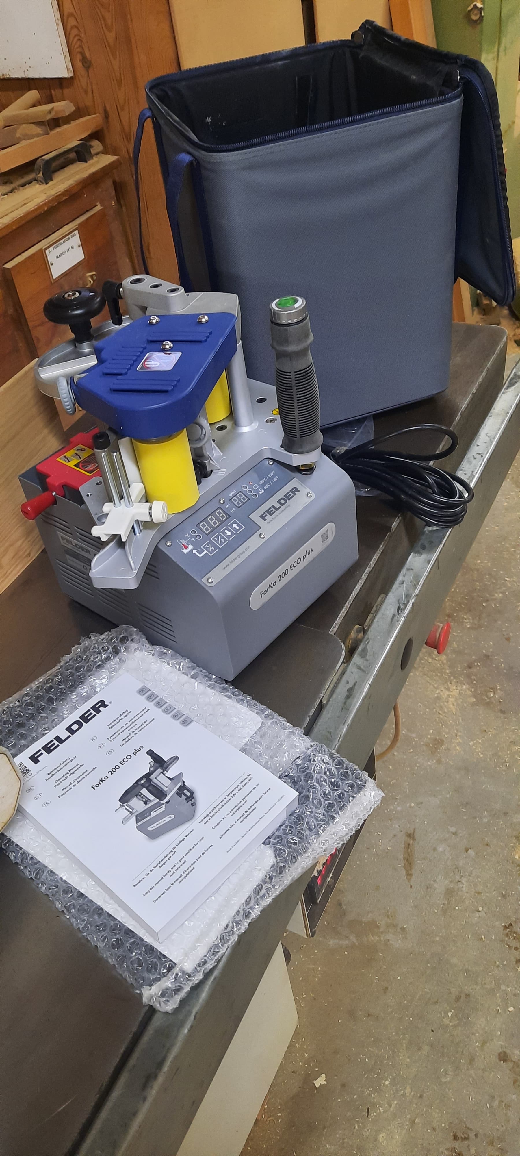

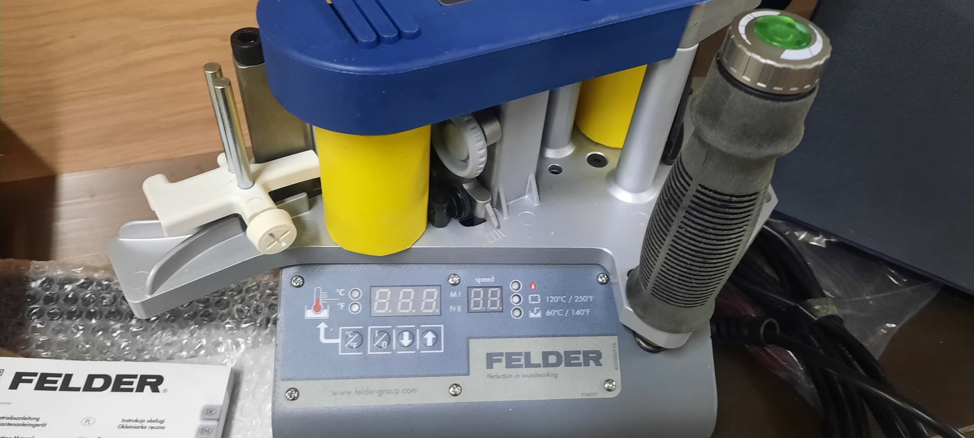

Me llego ayer la canteadora.

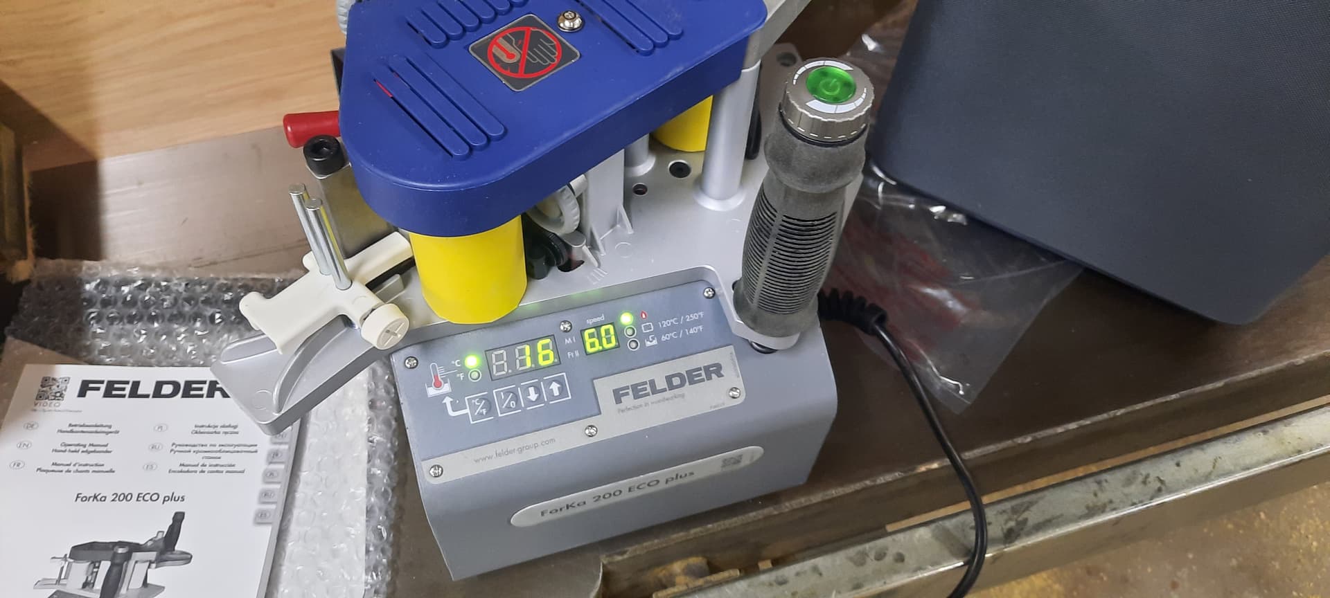

Pude hacer una prueba rapida y bastante bien, tiene velocidad regulable de 2 a 6 m/min y calienta en unos 5 minutos a 180 °C.
La cola parece que la echa bien yo creo. Voy a dejarla secar a ver como queda de fuerte
