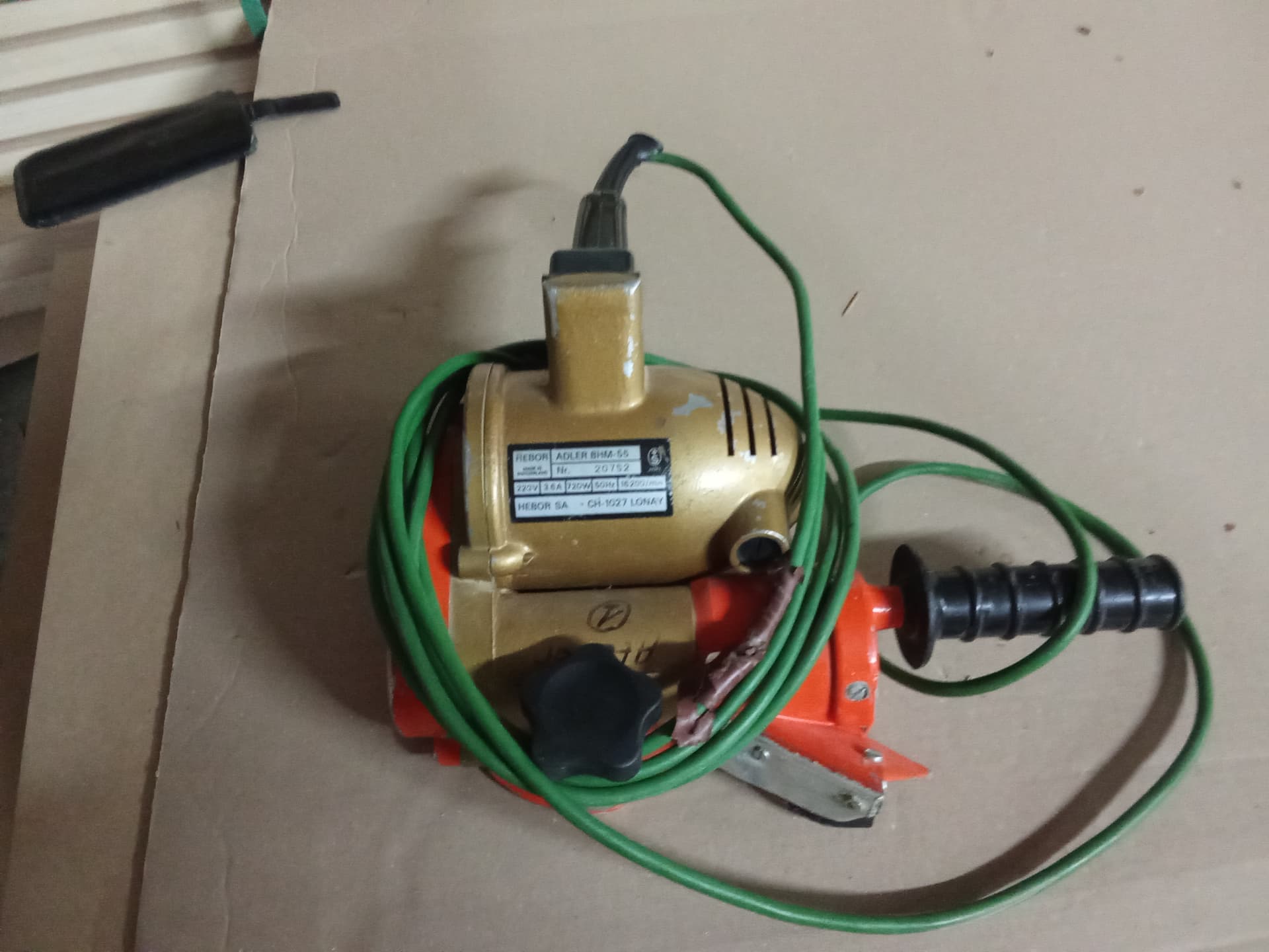

Canteadora portatil
No se porque, pero el enlace de la pagina de virutex no lleva a donde yo quería, pero bueno, en el video parece que si se ve mejor

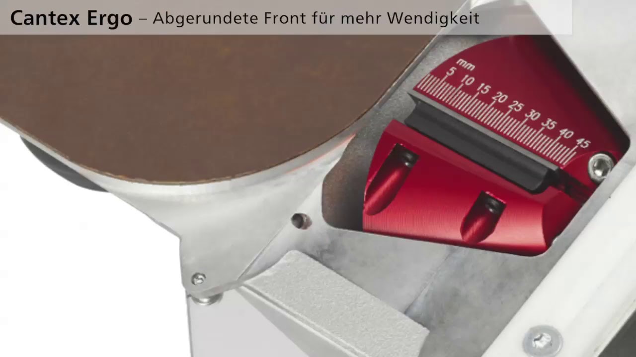

Yo lo he utilizado para quitar el sobrante de cantos en chaflán con tacón, pero esa máquina está más pensada para el sobrante en macizo, como se ve en el vídeo.
Para el sobrante de cantos rectos en tacón, creo que es mejor con las máquinas que se han mostrado en los comentarios anteriores.
A mí me ha pasado igual, no sé el porqué.

Esta maquina se utiliza para repasar de una vez la madera maciza que se encola en los cantos de tableros, aglomerado, mdf u otros, que después se enchapan , por lo general

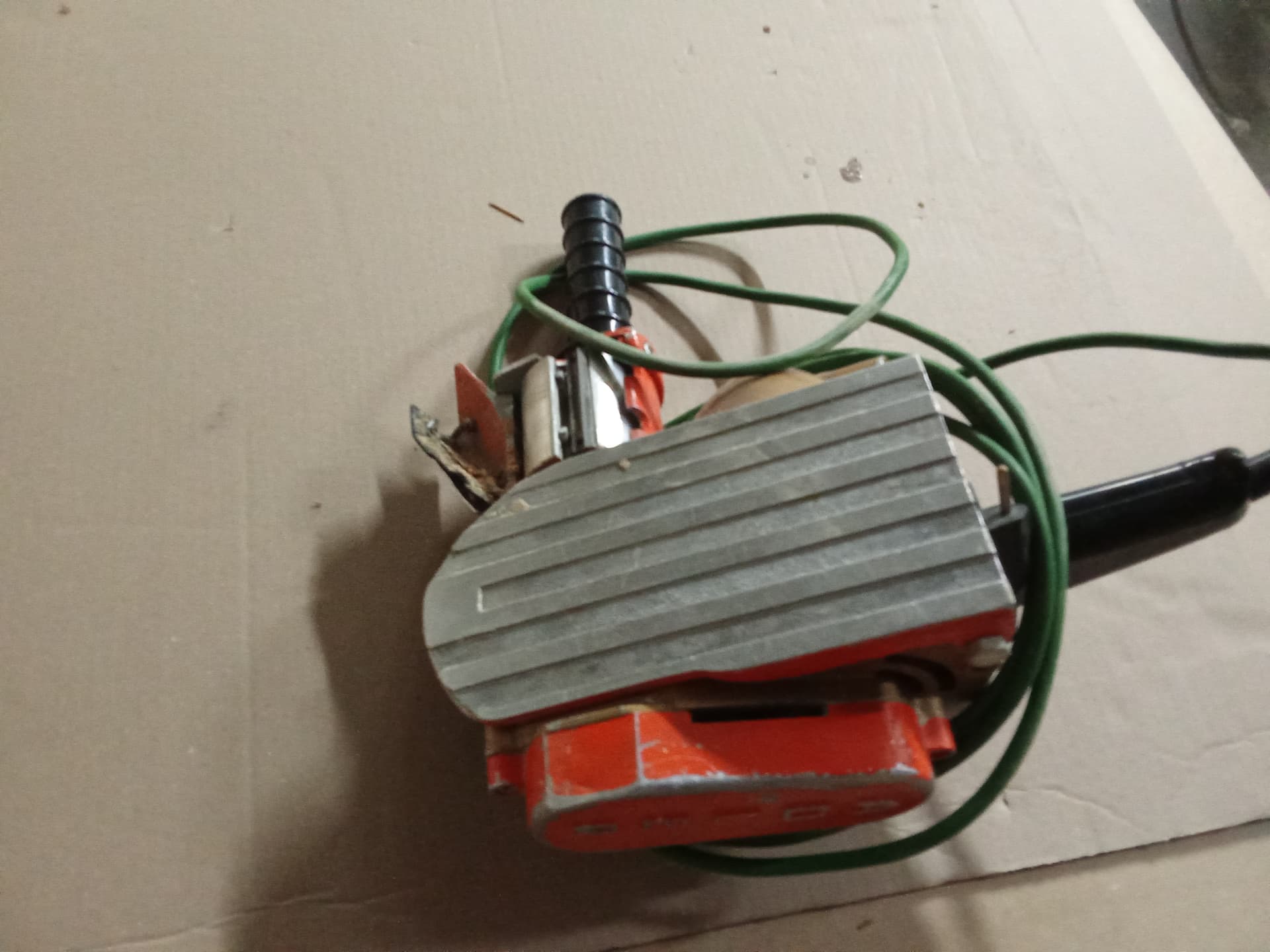

Si, son canteadoras que no utilizan cola sino que funden el canto con calor. De esa forma no queda una linea de cola en la union. Queda una union invisible.
La canteadora portatil de mafell es asi, no lleva cola.
