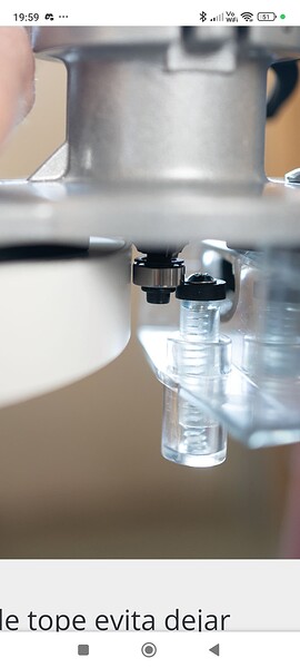

La mafell incorpora una especie de “freno” al rodamiento copiador, de forma que cuando entras el rodamiento no esta girando a 20000 rpm y no se tiene que frenar contra el canto.

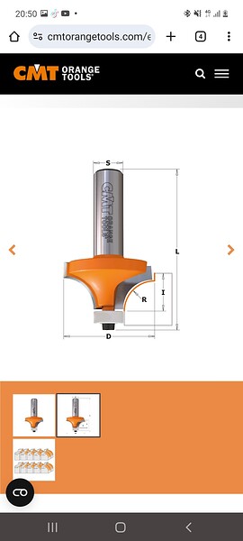

Por otro lado cmt tiene unos “rodamientos” triangulares para no rallar
Lo que no se es si se pueden poner en todas las fresas.
Si que he comprado unas de radio 3 y traian un rodamiento de un plastico blanco que son para no rallar tambien

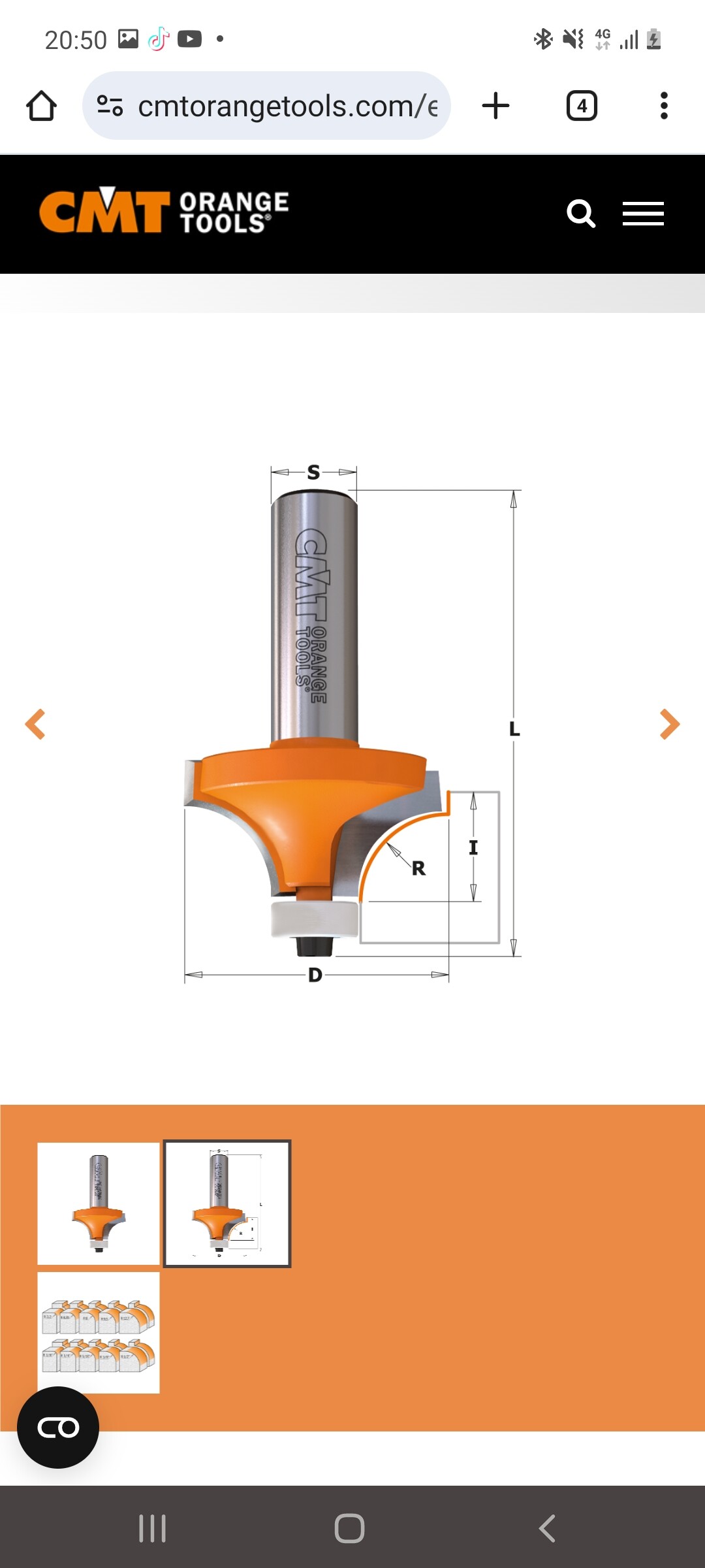

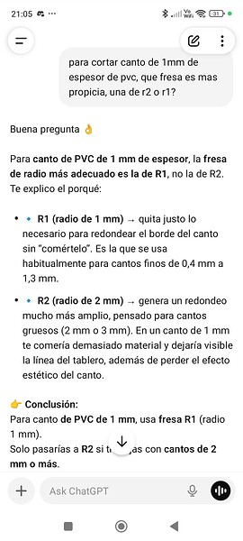

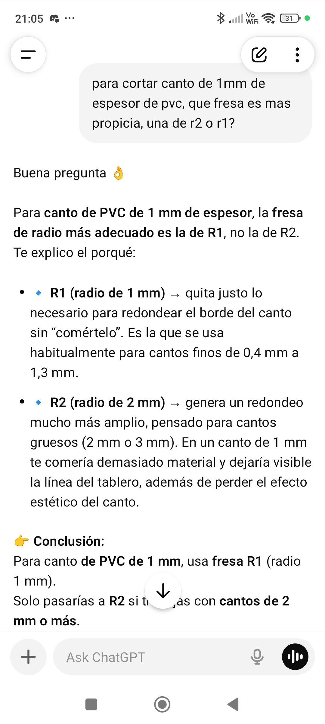

chatgpt dice que mejor fresa de r1
Yo tengo R1. Incluso la veo grande para canto de 0,8 o 1 mm y lo que hago es subirla un pelin para no hacer todo el radio ya que si no llegas a comer la totalidad del canto y tocas la melamina
pero que haces despierto a las 5 de la mañana :scream::scream::scream:
Me quedo alucinado con lo de chatgpt, nunca se me habría ocurrido preguntarle. Y que buena la respuesta. Tendré que probar.

Si no me confundo, el diámetro interior es igual en todas éstas fresas pequeñas. Por lo menos las que tengo. Y suelen ser del diámetro de la cola, me imagino que será lo mismo.

Perfecto :+1: Vamos a calcularlo paso a paso con precisión:
Tablero: 100 × 60 cm
Esquinas: radio 30 mm (R30)
:one: Perímetro original (sin redondear)
:two: Ajuste por las esquinas redondeadas
Cada esquina redondeada sustituye un ángulo recto (90°) por un cuarto de circunferencia de radio 3 cm.
El trozo recto eliminado en cada lado = 3 cm por cada esquina (dos lados por esquina → se pierden 6 cm por esquina).
Pero se añade el arco del radio:
Por esquina:
\text{Pérdida recta} - \text{arco añadido} = 6 - 4.712 = 1.288 \, cm \text{ menos por esquina}
Para las 4 esquinas:
4 × 1.288 = 5.152 \, cm \text{ menos en total}
:three: Perímetro real con redondeos
320 - 5.152 = 314.848 \, cm = 3.148 \, m
:white_check_mark: Respuesta: necesitas 3,15 metros lineales de canto (exactos).
Para trabajar con margen, lo habitual es cortar un poco más, así que compra o corta unos 3,3 m de canto.

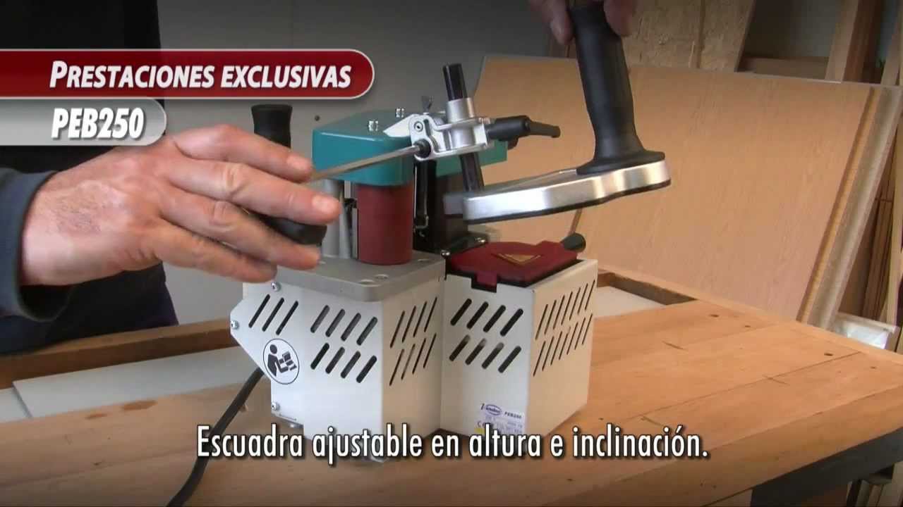

Buenas tardes.
Adjunto este vídeo de Virutex que al parecer no interesa por aquí.
pues esta chulo el video, he sacado varias ideas, como en la parte que esta estacionaria, para cantear curvas, un segundo rodillo para terminar de apretar el canto.
