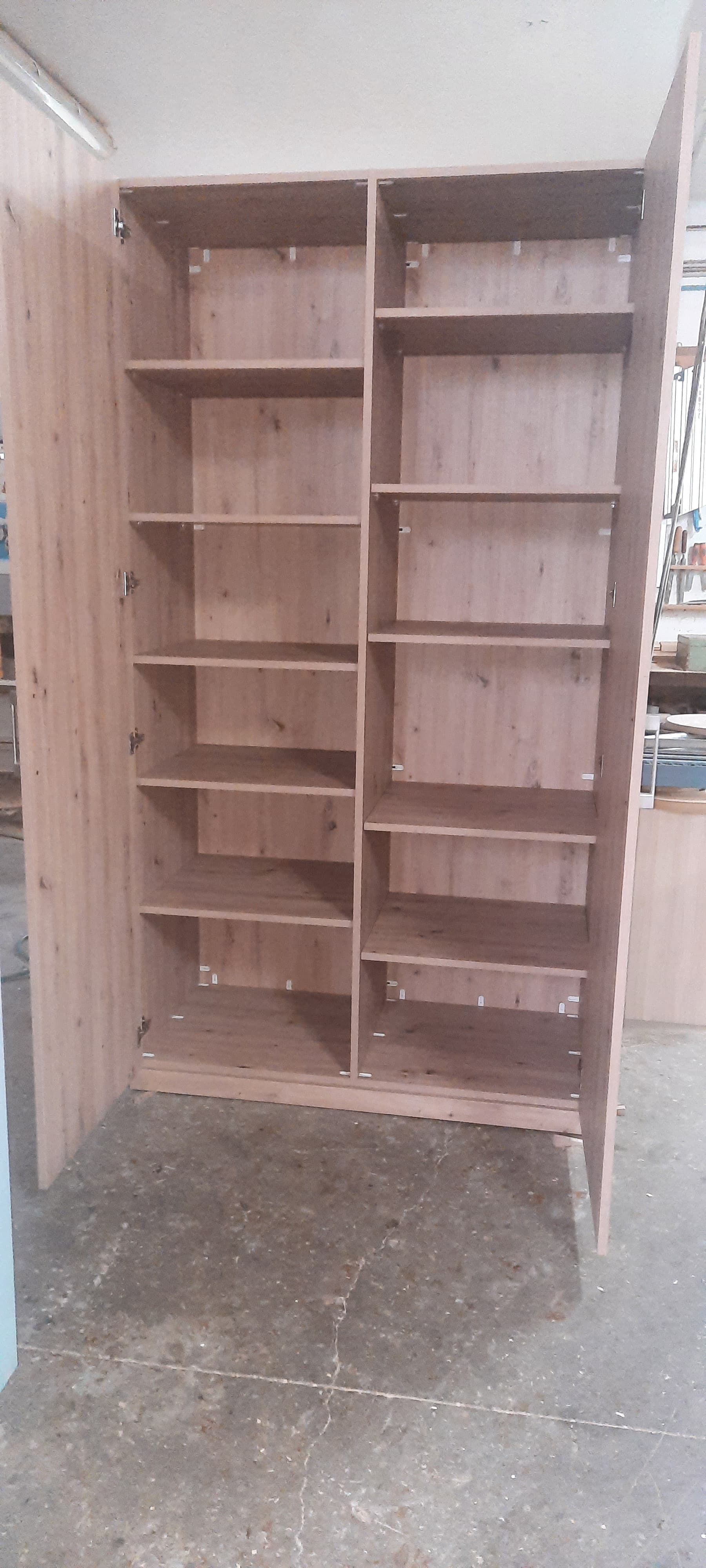

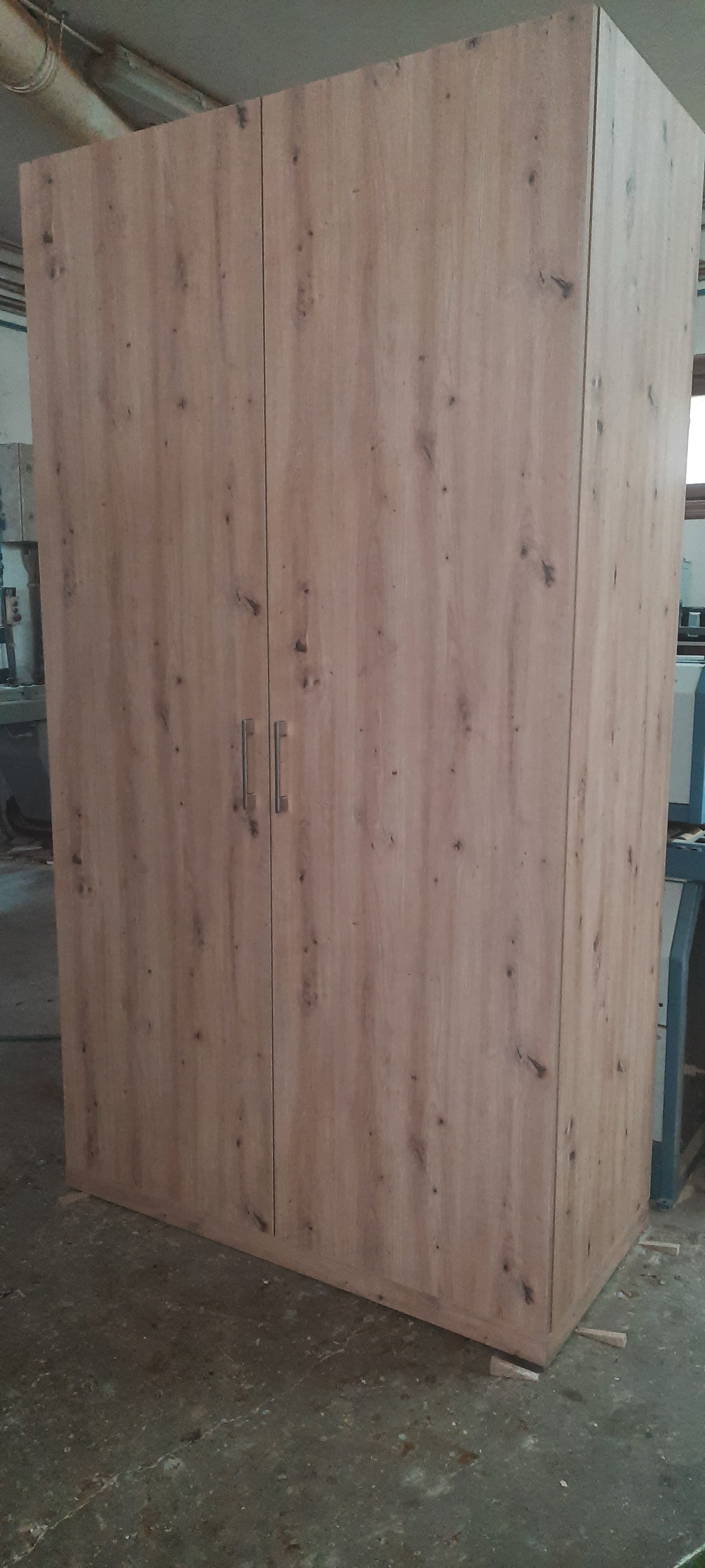

Hoy hice este armario en unas 5 horas en plan barato. Partiendo de tablero de 2850x600x19. Solo es cortar, mecanizar y cantear, pero solo el tablero no recuerdo ahora exactamente pero andaria sobre los 230 € aprox
Ahora vas a una gran superficie y lo encuentras por 200 € empaquetado y terminado para montar :face_with_symbols_over_mouth:
No es el mismo, no se le parece.
siempre montas todo y vuelves a desmontar en el taller?
En precio tu sabes que no puedes competir, y es muy dificil explicar eso, porque realmente el del leroy, hace la misma funcion con tableros de peor calidad, mas finos, y sin cantear casi nada…
por eso creo que al final, solo podemos coger medidas especiales y lo que no pueden hacer grandes superficies o el cliente directamente.
Siempre si, no me gustan nada las sorpresas fuera del taller y todavia de vez en cuando tengo algun despiste con el cnc (sigo en fase experimental :joy::joy:)
Me da rabia porque pierdo un tiempo, en este armario unos 30 o 40 min entre monta y desmonta pero es un tiempo que de momento tengo que perder
