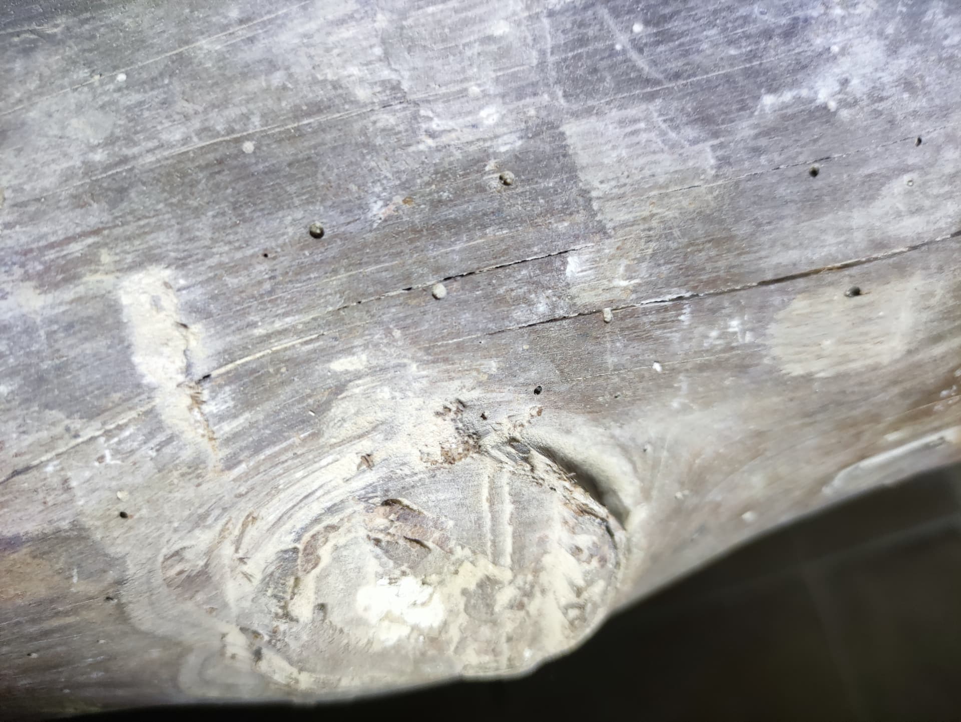

Adjunto imagen de la viga de madera para que la veais

Bueno, en ese trocito no se ve tan mal… yo miraria bien toda la madera y quiza sacaria un poco de la superficial en algunos puntos para ver que por dentro este sana.

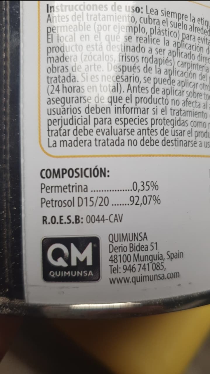

Yo el otro dia compre este en la cooperativa agricola mas barato que el xylacel , aparte de aguja le como eran tablas las meti en bolsa de basura durante casi 24 h grande, quiero pensar que al concentrarse el producto sea más efectivo… con una viga se podría usar film o plásticos con cinta o grapas conta el techo …
Huele a leches fritas y no creo que sea muy bueno reapirarlo hasta que pase un tiempo como dice @chuf …
