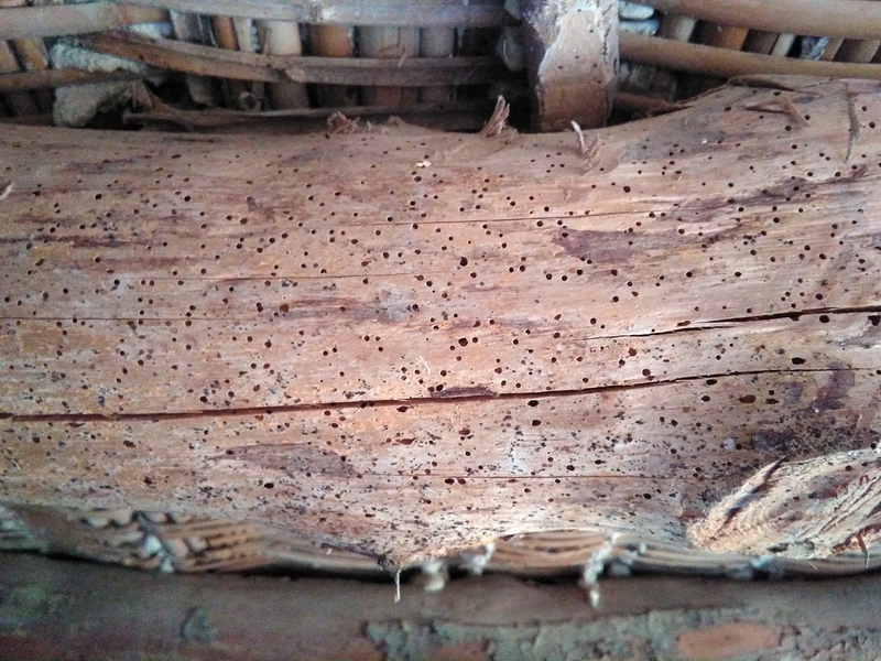

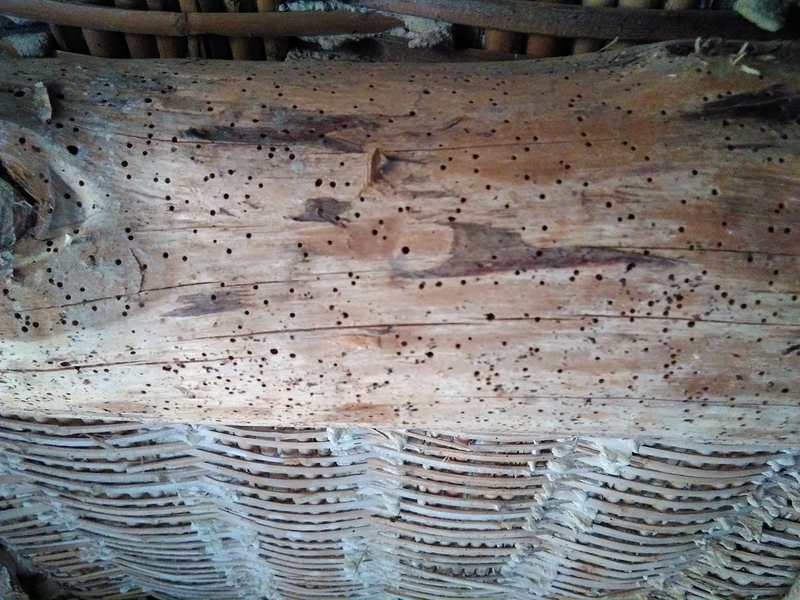

Hola,
He empezado a recuperar una masía que compre hace unos meses. Tiene vigas de madera con carcoma. Hay quien me ha dicho que es recuperable (arquitecto) y hay quien me ha dicho que no. A ver qué os parece el estado.

Dale al arquitecto una jeringuilla y un bote de veneno y que vaya inyectando. Sin dejarse ni un bujero
Tengo la misma impresión que Pepet.
En casa descubromos algo parecido en el techo de la habitación
Mi esposa paso horas con la jiringulia,y solo estaba carcomado en un metro.
Y quité antes el maximo de madera blanda,hasta llegar a lo “duro”.
Todo los dias inspeccionando si seguian echando serrin.
Asi que lo tuyo…

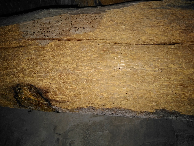

Ahora puedes tener suerte y que sólo ocupan la capa exterior del tronco. La albura me dice el traductor.
Me pasó con castaño. Quité esta capa ( jodido en esta postura pero menos obra que cambiar todo la estructura) , con un hachin y maso, poco a poco y pulverisé. Como no vivia nadie, repeti cada dos o tres semanas y creó que funciono, no me llamaron de momento.
Como tenga que inyectar en cada agujero voy a necesitar 3 o 4 vidas!!! Vamos, que recomendáis cambiar vigas, no?
¿Qué hay arriba?
Veo que también todo el resto de entramado está lleno.
No entiendo, con todos mis respetos, el consejo del arquitecto.
Pero bueno, a Noé también le llamaron exagerado. Cuatro gotas…

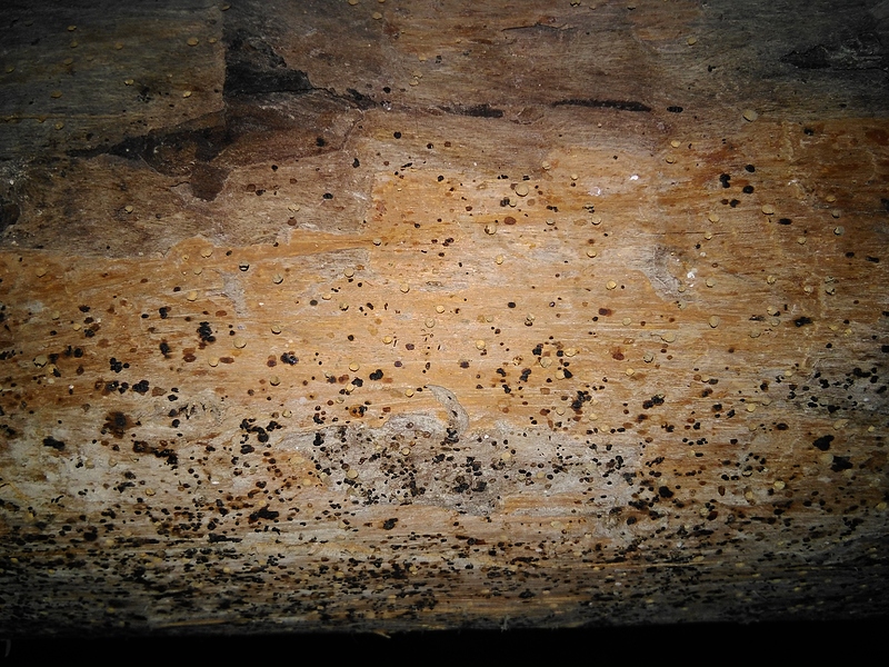

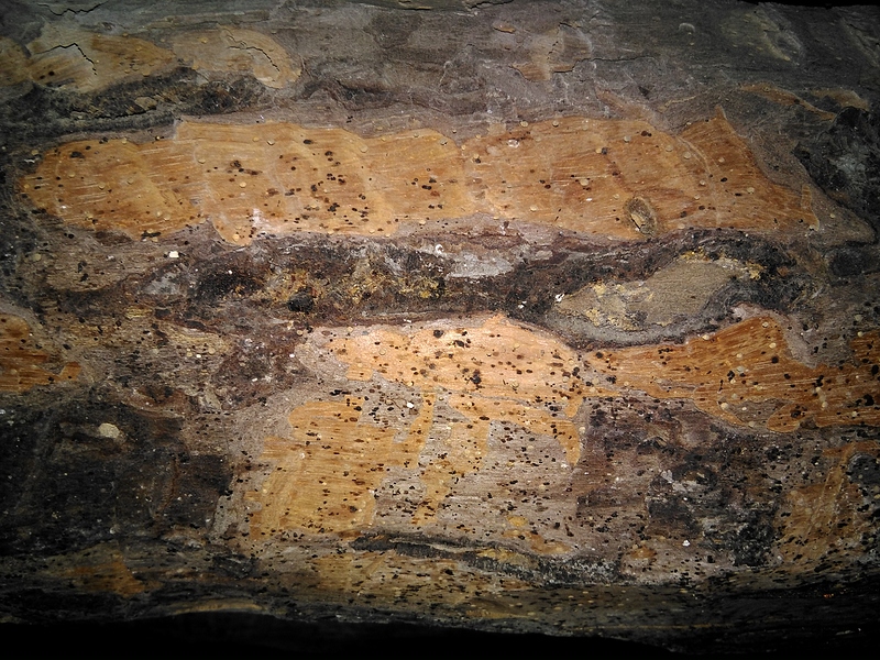

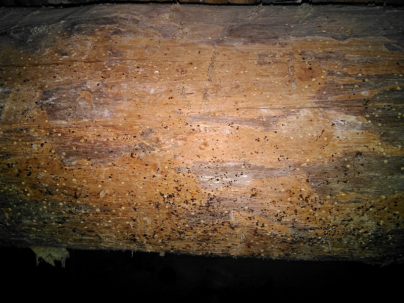

Es una masía de 2 plantas. Arriba hay 2 habitaciones ahora mismo diáfanas pero quiero reformarlas para vivienda. Las vigas del tejado están igual. El tejado también hay que hacerlo nuevo pero antes de poner a reformar planta y tejado he de saber si vale la pena o no recuperar las vigas, porque os pregunto, que puede costar unas 40 vigas laminadas?? Son las que aconsejarías para poner nuevas???
La madera diría que es pino, pero al 100% no estoy seguro. El 25 de junio viene una empresa especializada en exterminar termitas a inspeccionar y hacer un presupuesto si ven viable la recuperación. Lo curioso es que el arquitecto me dice que cree que son recuperables y yo le lo tragué! No contaba con tener que cambiar vigas…

No son sólo las vigas.
Si es pino olvidate de recuperar, al menos que sea un pino de Siberia o tal, sin parte blandas, pero es poco probable
