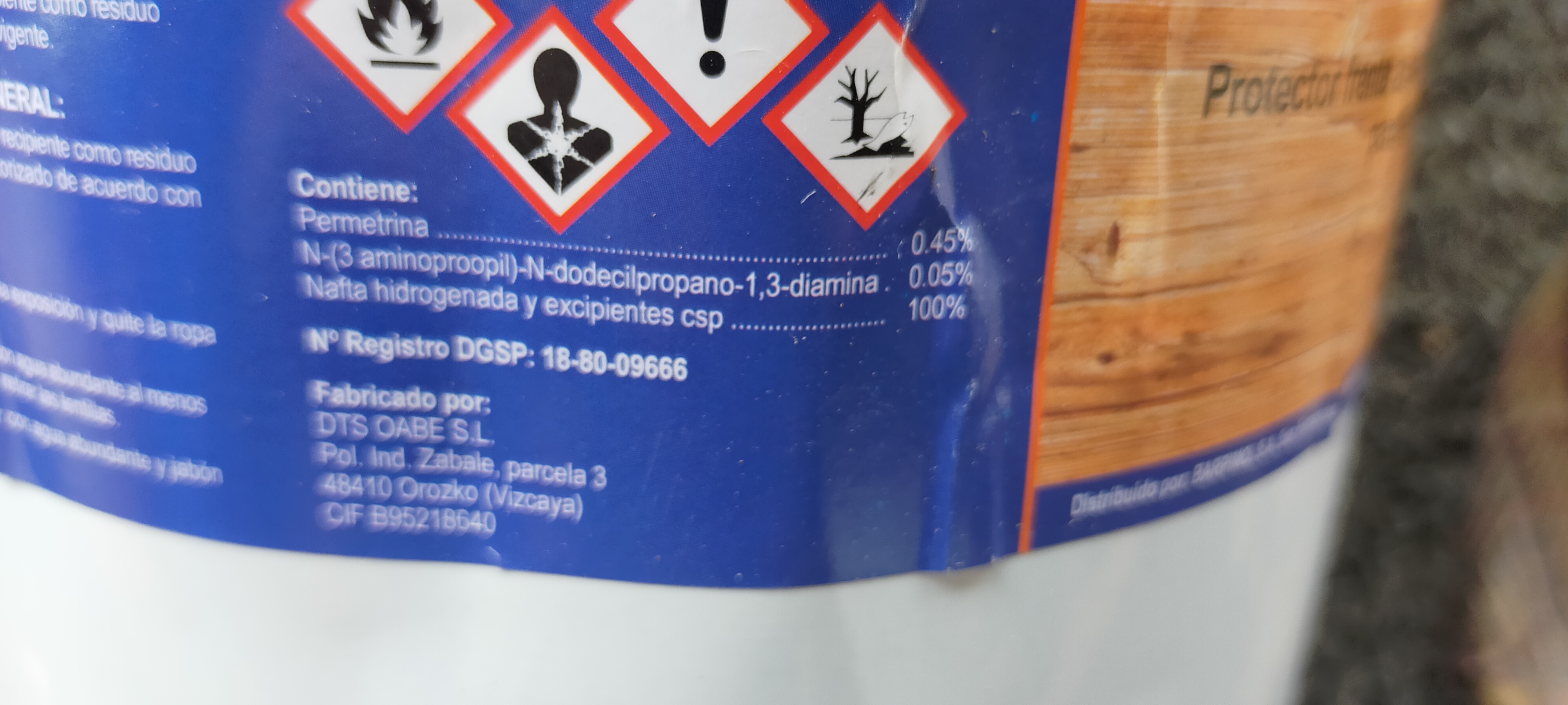

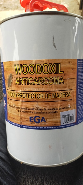

Luego hay que darle anticarcoma, lo venden en xylazel a 0,22 %de permetrina , y estamarca que es la mitad de barata, nacional y con el doble de concentración.

Viendo que una marca “prestigiosa” usa el 0,22 de pemetrina, y que la que compro lleva el 0,45% considero que puedo diluirtmin el doble.
El disolvente que usan es “naphte”, un deribado des petroleo aue aparte de disover, permite que producto penetré profundamente antes de évaporarse.
No se encuentra en el mercado , y no nutre la madera
