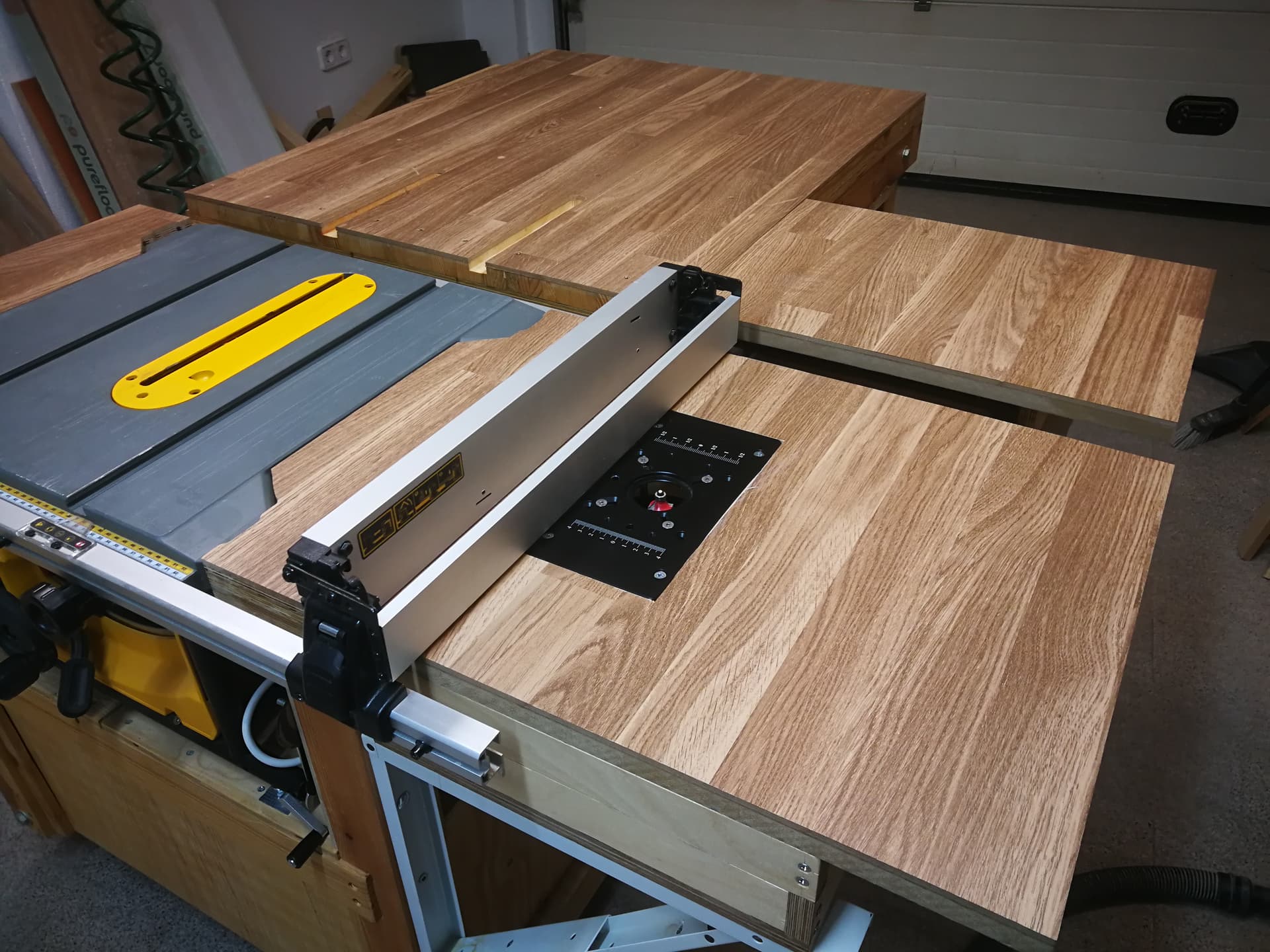

Sí, yo he hecho una mesa deslizable para la hermana mayor. Si pretendes usarlo mucho tal vez podrías usar guías lineales con rodamientos, pero para mi uso el diseño original con t-tracks de 30mm es suficiente.

El problema q tiene nuestras sierras es q los laterales no son rectos, eso dificulta mucho el centrado, hay q hacerlo todo muy bien medido y con mucha precisión. Yo le estoy haciendo a la mía unas alas laterales abatibles, me corría más prisa el de fresado. Lo q si te puedo decir es q necesita tb un suplemento en la guía, para hacerla más estable, se como hacerlo, pero aún no he tenido tiempo para ello…
Vevor tiene guias lineales bien de precio. No las he probado, pero te dejo ahí el dato: VEVOR Vevor Carril Guía Lineal 15-1500mm Bloque De Cojinete De Carro Tipo Cuadrado | VEVOR ES
Dicho esto, y al menos para mi uso, unos carriles t-track con una guias de aluminio con arandelas de nylon permitan ajustar las tolerancias laterales pueden llegar a ser muy precisas y económicas.

Hola de nuevo majos. Igual no me he explicado bien. No quiero hacer un trineo eso ya lo tengo. Me refería a acoplarle en el lado izquierdo de la máquina, un carro de escuadrar, hecho con acero o aluminio. Igual que los que llevan las escuadradoras. Sabeis si eso existe para la sierra de mesa dewalt?. Muchisimas gracias
Por saber, jordi, que uso buscas con ello? Poder cortar cosas mas grandes que con el trineo?
Si, eso es. Poder cortar tablas de por ejemplo 2 metros a lo largo. Hasta ahora lo que hago es cantearlas en la cepilladora y luego las corto a medida en la sierra dewalt. Pero me gustaría mucho poder hacerlo con un carro de escuadrar. Mas rapido y mas preciso
Pero el carro de escuadrar ira bien para tableros. Para tablones y tablas, no creo que sea util sin perder altura de corte…
