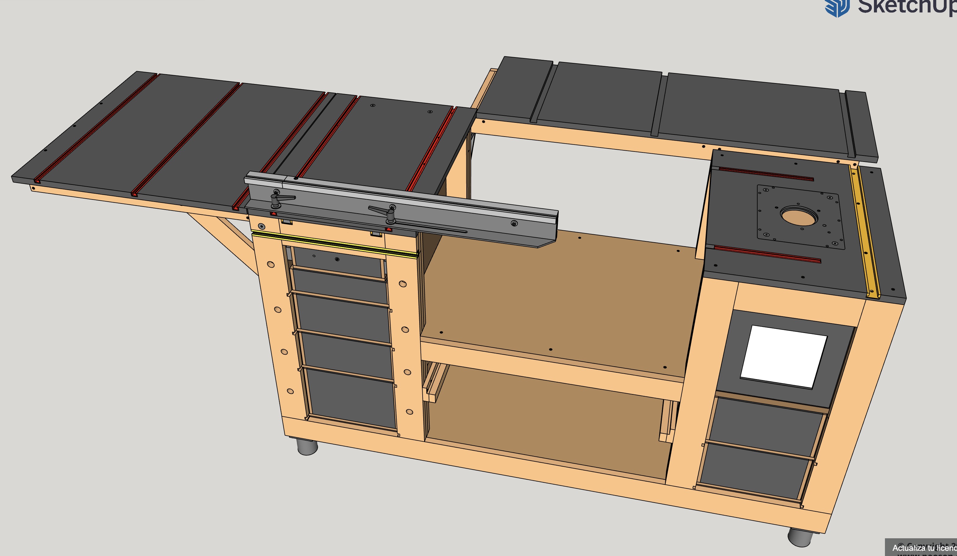

Pues tengo un rincón muy pequeño del garaje para esta afición y he decidido hacer el banco de trabajo de Suso (Paoson) pero adaptado al hueco que tengo.
Pongo esto aquí y lo actualizaré conforme avance en la construcción. Y así además me quedo con el culo al aire y me doy más prisa por avanzar por vergüenza torera.
De momento he actualizado los diseños originales en 3D para reducir el ancho de 180cm a 155cm que es el hueco que tengo. Le quité 125mm a cada lado, que se notan pero creo que tanto la fresadora como el carro de corte seguirán siendo usables.
Como el hueco para cajones es de solamente 27.5cm ahora, para aprovechar el espacio mejor he reducido el grosor de contrachapado de los cajones de 15mm a 9mm de contrachapado de abedul. De esta forma los cajones tienen un espacio interior un poco mayor, suficiente para cajas gridfinity de 6 unidades de ancho (https://user-images.githubusercontent.com/39593345/248806663-7e5e7a59-5165-41b6-85c8-cb90b9d7b032.JPG). Uso mucho estas cajas para organizar mis cosas. Así además no necesito comprar tablero de 15mm, con el de 18 y el de 9 me llega.
El hueco para montar la fresadora al estrecharlo quedaba raro que fuese tan alto, y como 30cm de altura parece hueco de sobra para una fresadora montada del revés, lo hice cuadrado de nuevo para que quedase armonioso, y por tanto los cajones inferiores han crecido en altura.
También he cambiado la superficie del banco de trabajo y los frentes de los cajones de contrachapado de 18mm de abedul a tablero MDF fibracolour de finsa en negro, por ahorro de costes (el tablero vale 55€+IVA, frente a los 105+IVA del abedul) y me gusta la estética mucho. Para asegurarme de que el MDF no hinche con la humedad del garaje (que no es particularmente húmedo, pero esto es Galicia y el aire seco nunca está) le daré algún tipo de tapaporos o barniz. Si me equivoco con la elección pues no es un error tan grande dado que se puede sustituir la superficie pues va solo con tornillos.
El tablero de 9mm lo compré en una oferta temporal de leroy merlin por 57€, que es más barato que ningún almacén de madera de los que llamé. Para el de 18mm sí iré a un almacén cuando deje de llover, que lo traeré en la vaca del coche y no quiero que se me mojen.
Ideas que consideré y he descartado (creo):
  • Pensé en hacer los cajones de debajo de la fresadora con menos fondo y meter un compresor de pocos litros en la parte de detrás, pero creo que no lo voy a hacer porque menos de 30cm de ancho casi no me cabe ningún compresor, y ciertamente ninguno con caudal como para pintar, así que descarté la idea.
  • También consideré meter el propio aspirador, pero no tendría hueco para el ciclónico.
Ideas que todavía estoy considerando:
  • Meter el colector con “blast gates” hechas con impresora 3D ahí dentro, de forma que la extensión lateral pueda cerrar de todo con las mangueras de aire aún conectadas, que me parece un fallo en el diseño original.

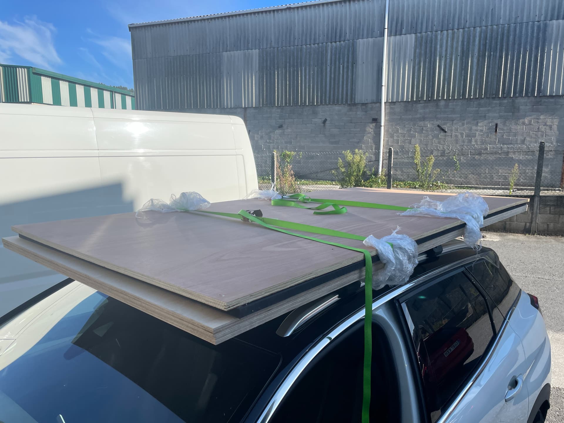

Tableros comprados aprovechando que hoy era el único día con pronóstico de sol en toda la semana y no quería que se me mojasen en la baca del coche.
Coste de materiales de momento:
⁃ 2 Tableros de contrachapado de abedul: 255,07€
⁃ 1 Tablero de contrachapado de abedul de 9mm: 56,99€
⁃ 1 Tablero de fibracolour negro: 79€
Total: 391
Es posible que 2 tableros de 18mm no me lleguen, la cosa va a estar muy muy justa. Si me hace falta vuelvo a por otro, pero a ver si hay suerte.
