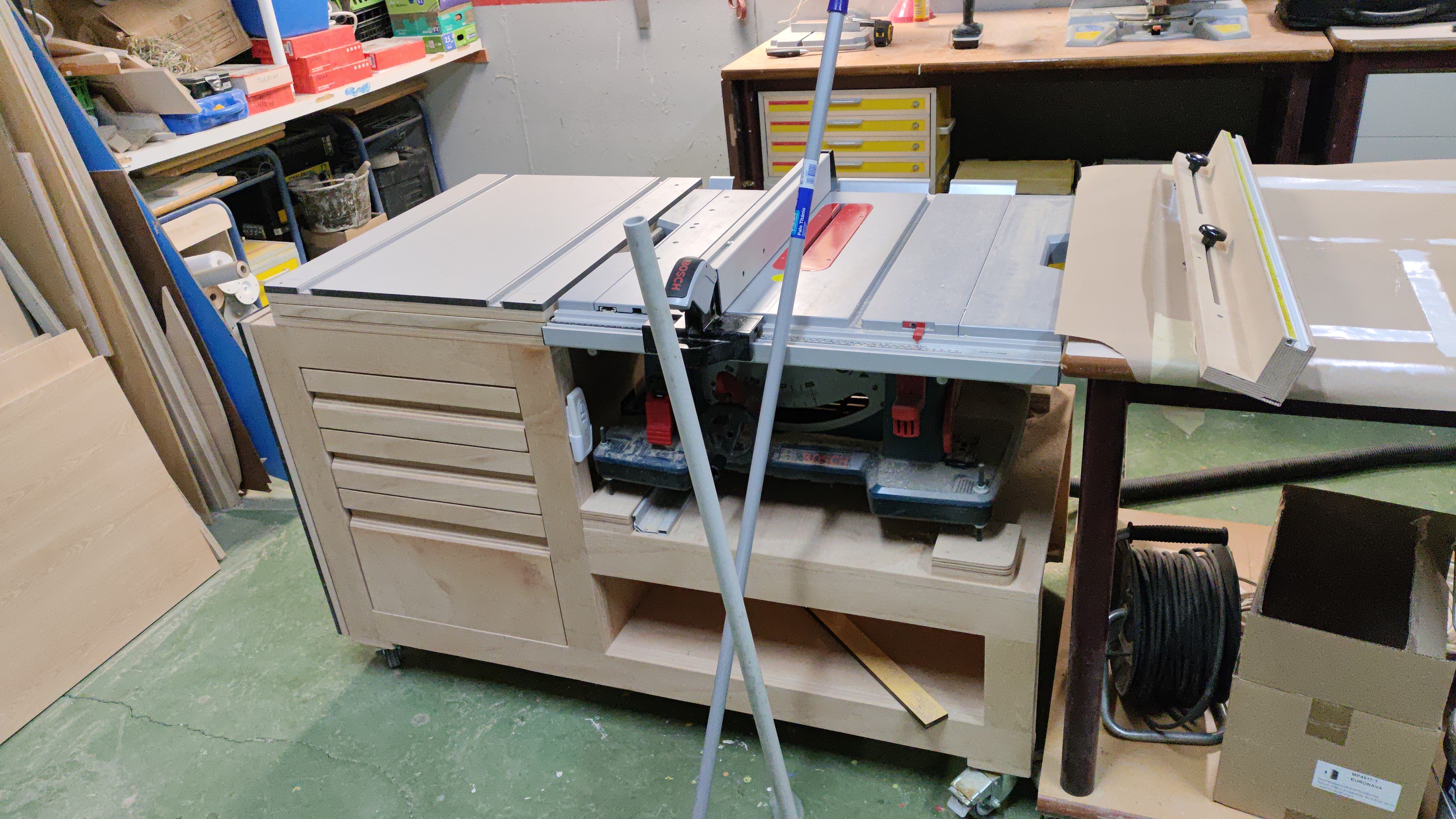

Buenos días, hace mucho que no escribo, pero me a llamado mucho la atención este tema por que yo también estoy haciendo este tipo de banco de Suso, de hecho ya tengo 2 hechos, pero ninguno de madera de abedul, todos con chopo o calavo.
Son un poco diferentes por que no me gusta perder tanto espacio y por que mi maquina se abre a la derecha.
Adjunto foto
Tengo uno en mi casa en mi cochera y otro en el trabajo.
El deslizante superior que hace de cama lo modifique y son dos correderas para que corra en dos sentidos.
Ahora estoy en proceso de hacer otro mueble más para mi y darle a mi hermano el mío, quiero hacerlo con más detalles.
Aún estoy pensando si hacerlo con calavo como el del trabajo o con abedul o no se…

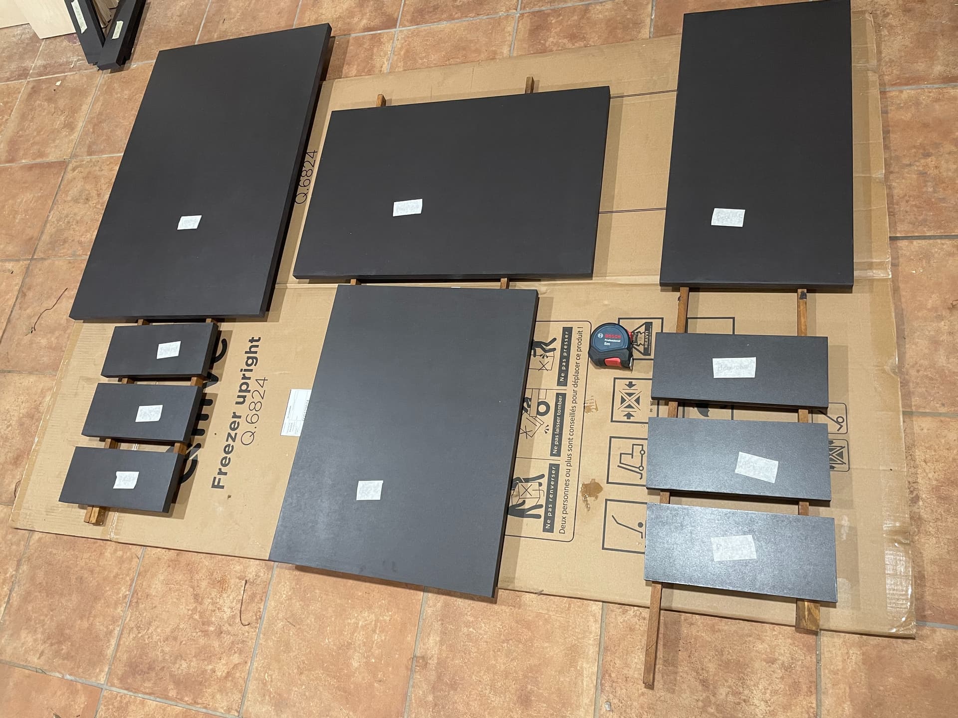

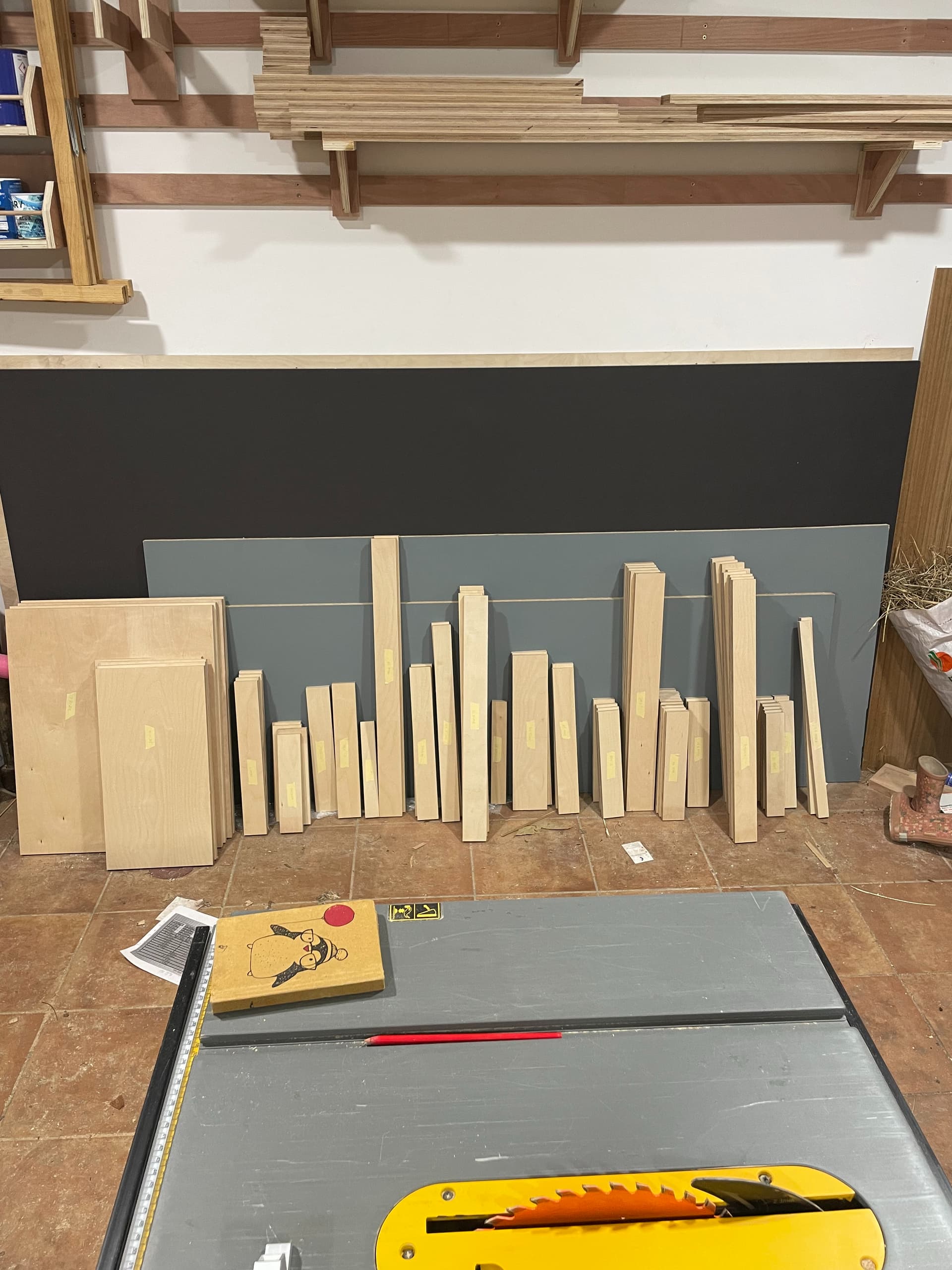

Bueno, por fin hay progreso. Ahora que ya puse “french cleats” y mi garaje no es el desorden que era antes me el puesto a currar y en dos mañanas y ya tengo TODOS los trozos de la estructura cortados según mis planos adaptados. Faltan por cortar las superficies y frentes de cajones, que serán de MDF negro, y los cajones que serán de tablero de 10mm.
Al final con dos tableros de abedul ha sido suficiente y todavía me ha sobrado un trozo majo por si la lío con alguna pieza.

Estoy cortando el MDF negro y como me preocupa que pueda absorber humedad si derramo algo o simplemente del ambiente, pensaba en darle un barniz o similar. Hay alguno que recomendéis para MDF? Pensaba aplicarlo a pistola.
U otro producto claro. La verdad es que nunca barnicé MDF. Lo he pintado de negro pero barnizado transparente.

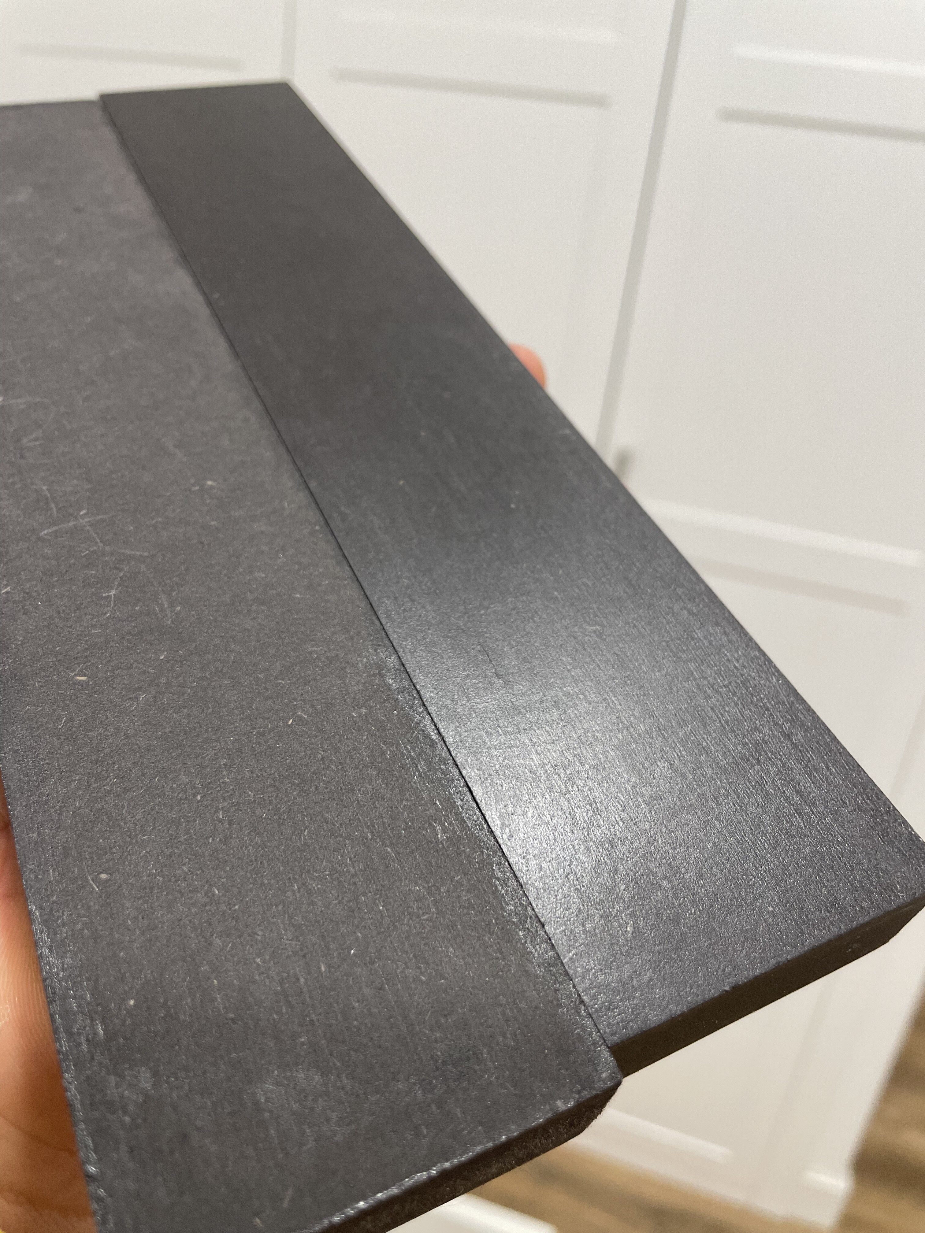

Al final me he decido por tres maños de un barniz mate.
Diferencia entre no barnizado y las tres capas.
El negro se vuelve más negro y sobre todo más uniforme, queda mejor. La superficie gana dureza como es de esperar, espero que eso ayude. Es un barniz al agua de titanlux normal y corriente.

Venga, todos los trozos de fibracolor negro lijados y con dos manos de barniz por ambas caras menos 4 frentes de cajón que haré mañana.

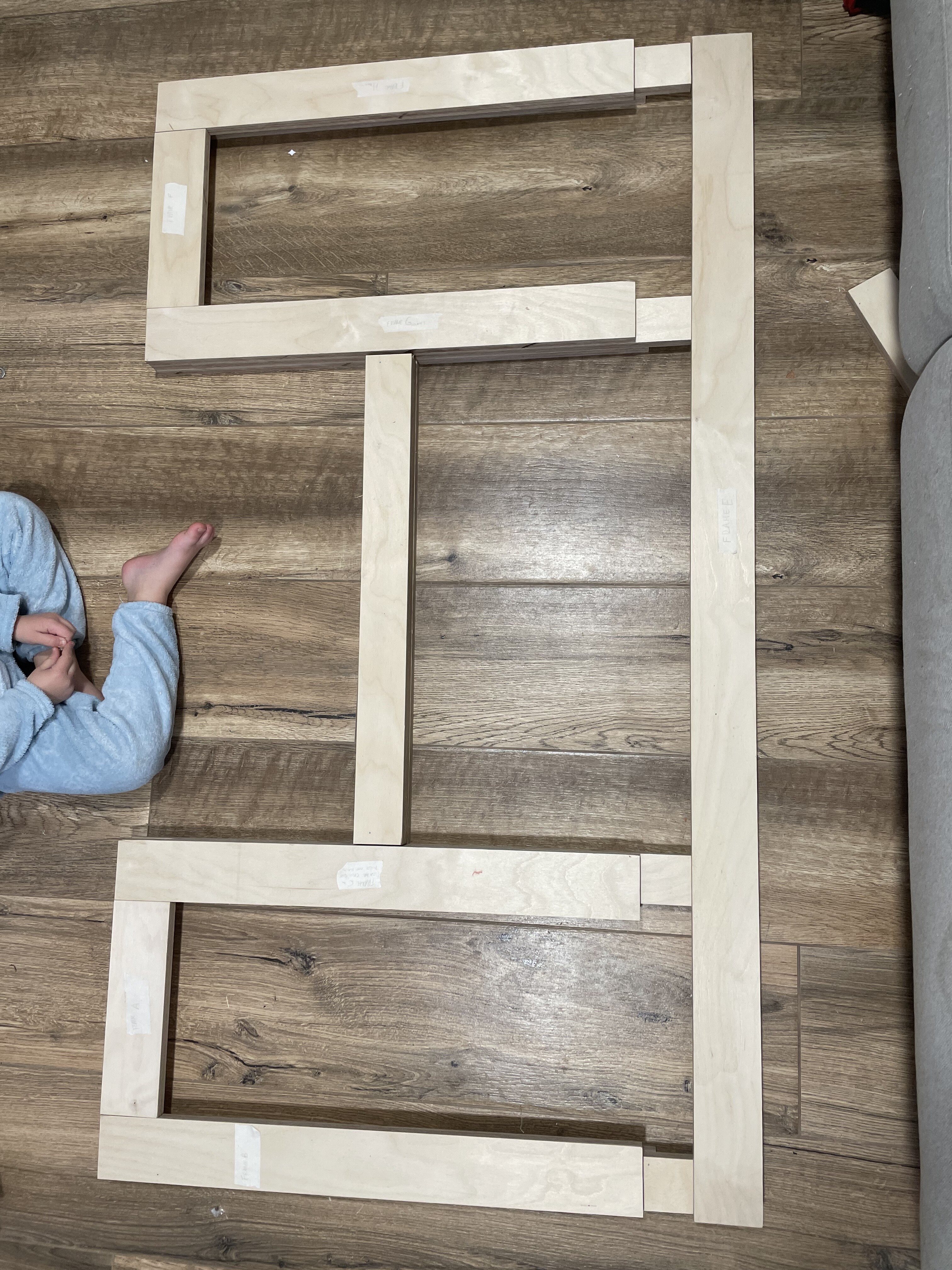

He pegado todos los trozos de la estructura. Aunque para ser justos he tenido algo de ayuda
Tendré que lijar/cepillar para que encajen perfectos. Parecía poco pero he gastado casi 500gr de cola.
