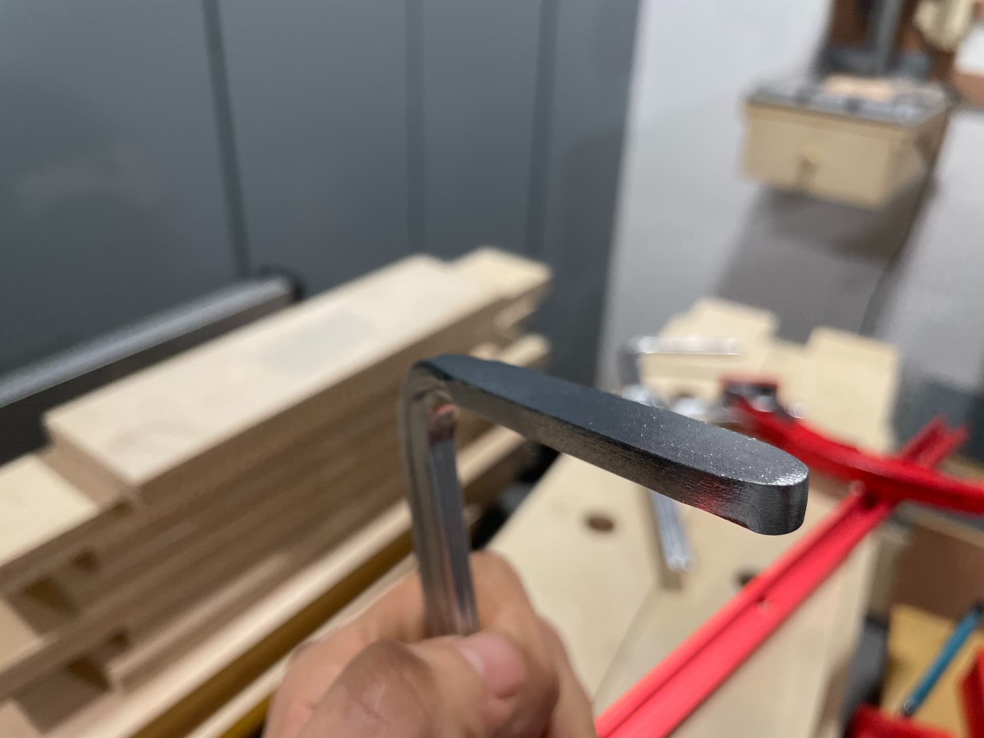

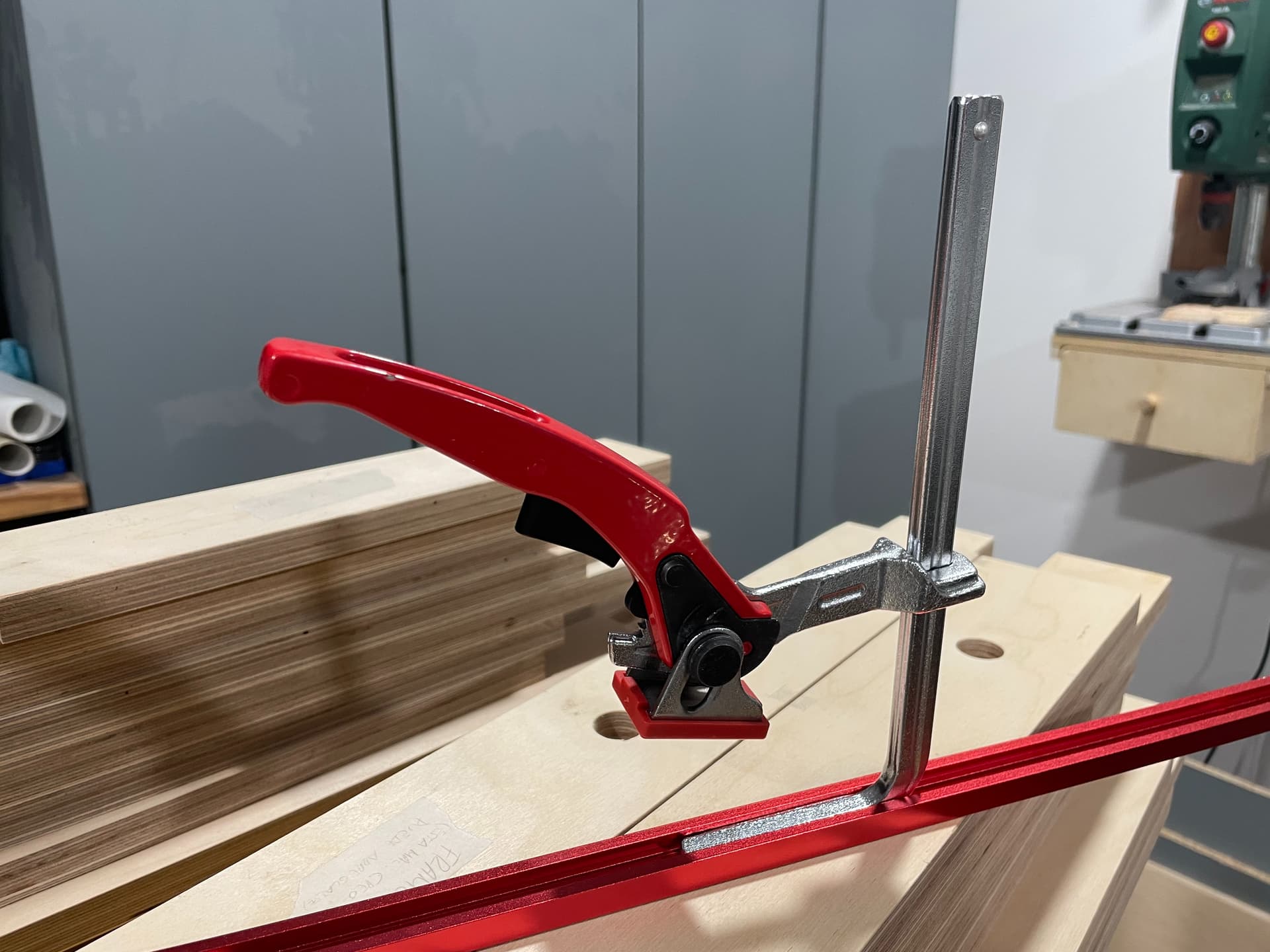

Hoy solo hice un avance, y es validar una teoría que tenía para ahorrarme algunas perras.
Para el banco de trabajo, Paoson recomendaba varios tipos de t-track que no son las habituales imperiales T19 (0.75" / 19mm de ancho que en aliexpress son muy baratas).
Recomendaba o las t-track métricas, que son de 17mm de ancho pero más profundas, o unas de formato “Incra” que también son más profundas, y el motivo es que en estas caben los sargentos rápidos también llamados “guide rail clamps” o “dovetail clamps” y que he visto usar sobre todo para sujetar los carriles de las sierras de inmersión. Como estos: 15.83€ 30% OFF|Sägetischklemme für MFT Tisch und Schneideführungsschiene, Holzspanner mit Schnellratschenarm, Spannbereich 120 300mm| | - AliExpress
El caso es que estos t-tracks especiales son difíciles de encontrar y muchísimo más caros que los habituales. Pero mirando las diferencias entre el perfil del t-track y el del sargento, vi que eran bastante pequeñas. No entran por los pelos.

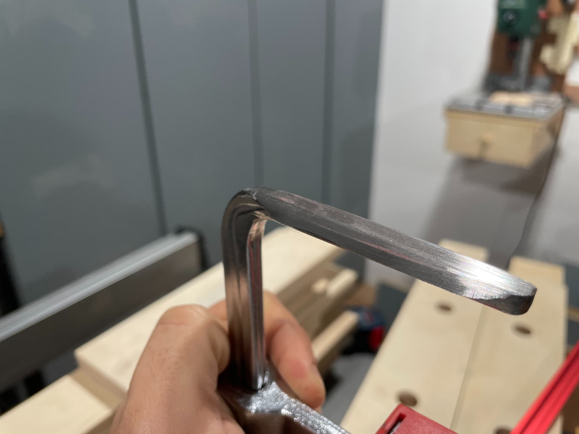

Me animé y pedí dos de esos sargentos por 28€ en oferta y vi que efectivamente no cabían, pero hoy los pasé por el esmeril para quitarles menos de 1mm de profundidad y darles un pequeño chaflán a la zona de abajo, y voilá, corren perfectamente por los t-tracks baratos:
Así el antes y el después:
Diría que no los he debilidado en absoluto porque la zona que muerde contra el perfil no se ha tocado, y el codo que soporta la tensión al apretar tampoco, solamente “el zapato tiene una suela más fina”.
Este tipo de sargentos rápidos van estupendos, se aprietan y sueltan en un segundo. Así me he podido pillar todos los t-track, y son muchos, de los baratos por menos de 50€.

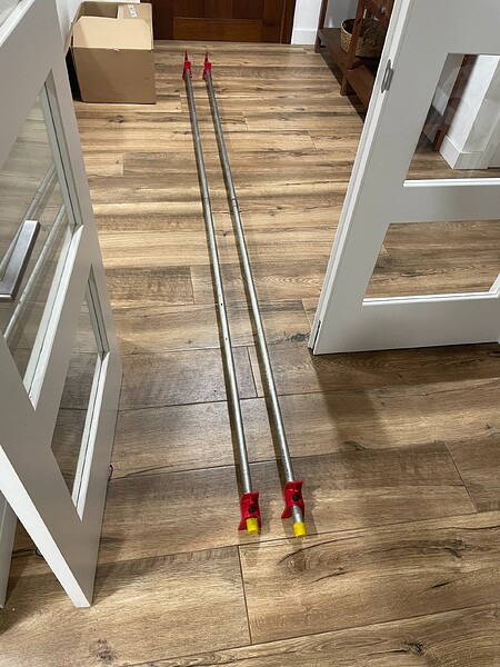

Ayer me llegaron los tubos para los sargentos. Estaba retrasando pegar la estructura hasta tenerlos porque pensé que me vendrían bien para aplicar presión por el lado largo (155cm), así que con suerte mañana pego un frontal o los dos.
Son 4 tubos de 1,5m para hacer 4 sargentos, aunque en esta foto los he unido para hacer dos sargentos de 3 metros con dos casquillos hembra-hembra.
