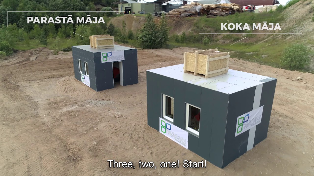

Un video sobre un experimento pequeño de una casa de madera vs hormigón
