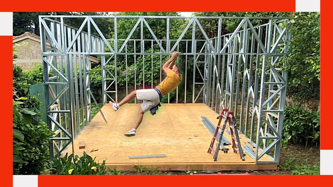

Claro q sale más barato, se trabaja muy bien. Hay videos en Internet, construyen cerchas con perfilería de 70,luego tableros de cerramiento con osb. El chaval de tutorial creativo lo hace.
Pues no esta nada mal! Si no piensas subir parece rapido y facil, todo ligerito.
Steel frame hay muy buenas cosas, si esta bien hecho. Un sistema constructivo que se lleva mucho actualmente.

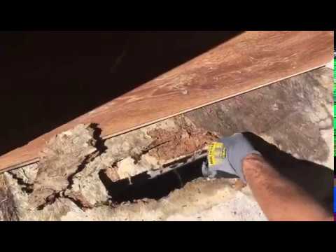

A mi me ha pasado en una ocasion, de colocar parquet flotante encima de una madera “vieja”. La lamina que se coloca bajo el parquet hace como de barrera para la humedad y se acelera muchisimo la pudricion de la madera que hay debajo.
si, eso pasa y es por la p*ta condensación … depende del tratamiento que tengan ambas maderas… es la diferencia de temperatura que forma gotas y te caga el fondo y luego la terminacióm…

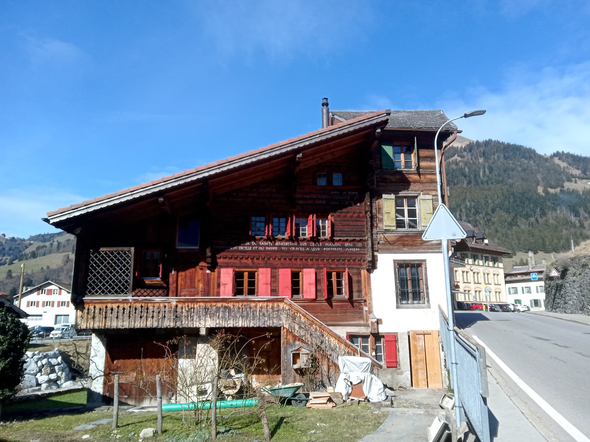

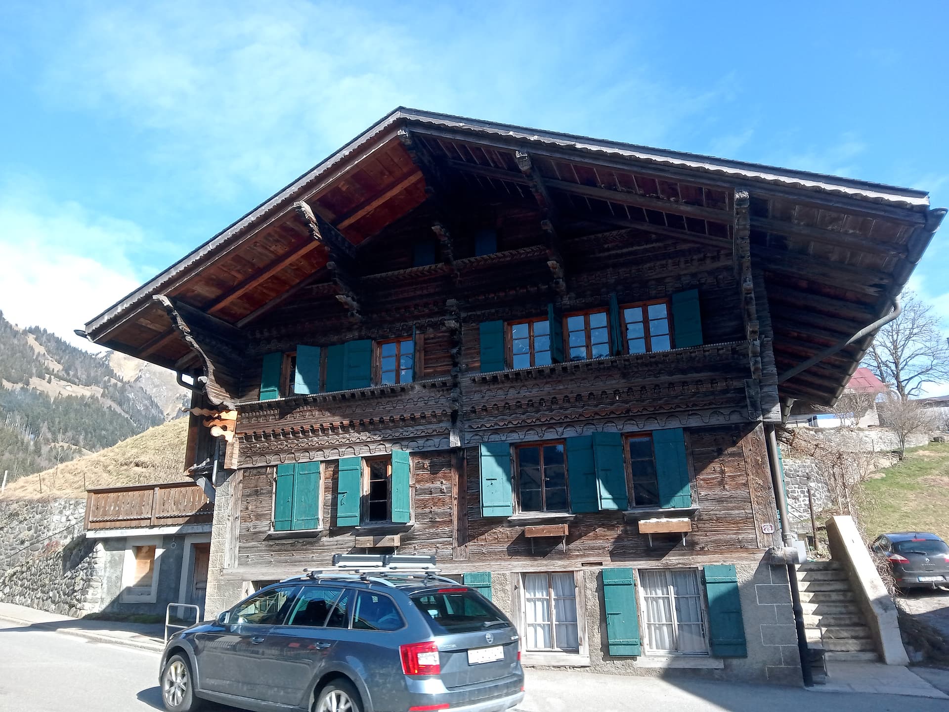

Una muestra de casas en madera con tres siglos, que continúan en pie, hay algunas todavía más antiguas
