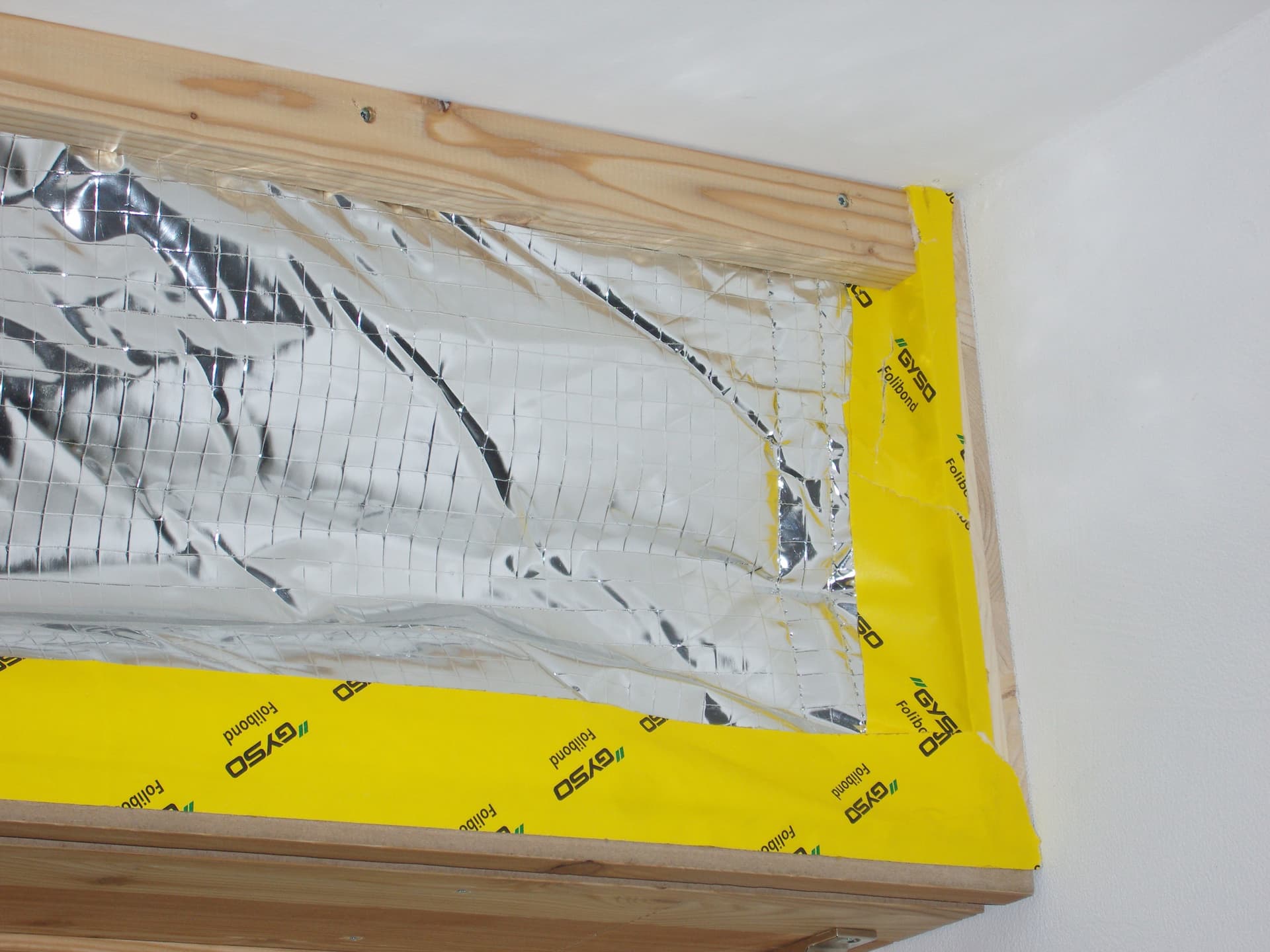

Puedes hacer la estructura de hierro, hormigón o madera y colocar tablero osb al exterior,
Por eso es imprescindible el para vapor por el lado mas caliente, sino el vapor pasa y codensa donde se frena en lo mas fresco.
Pasa mucho en tejados, el vapor condensa en la parte que da al exterior , y cae la gita en el aislante que se degrada, luego pontones etc…

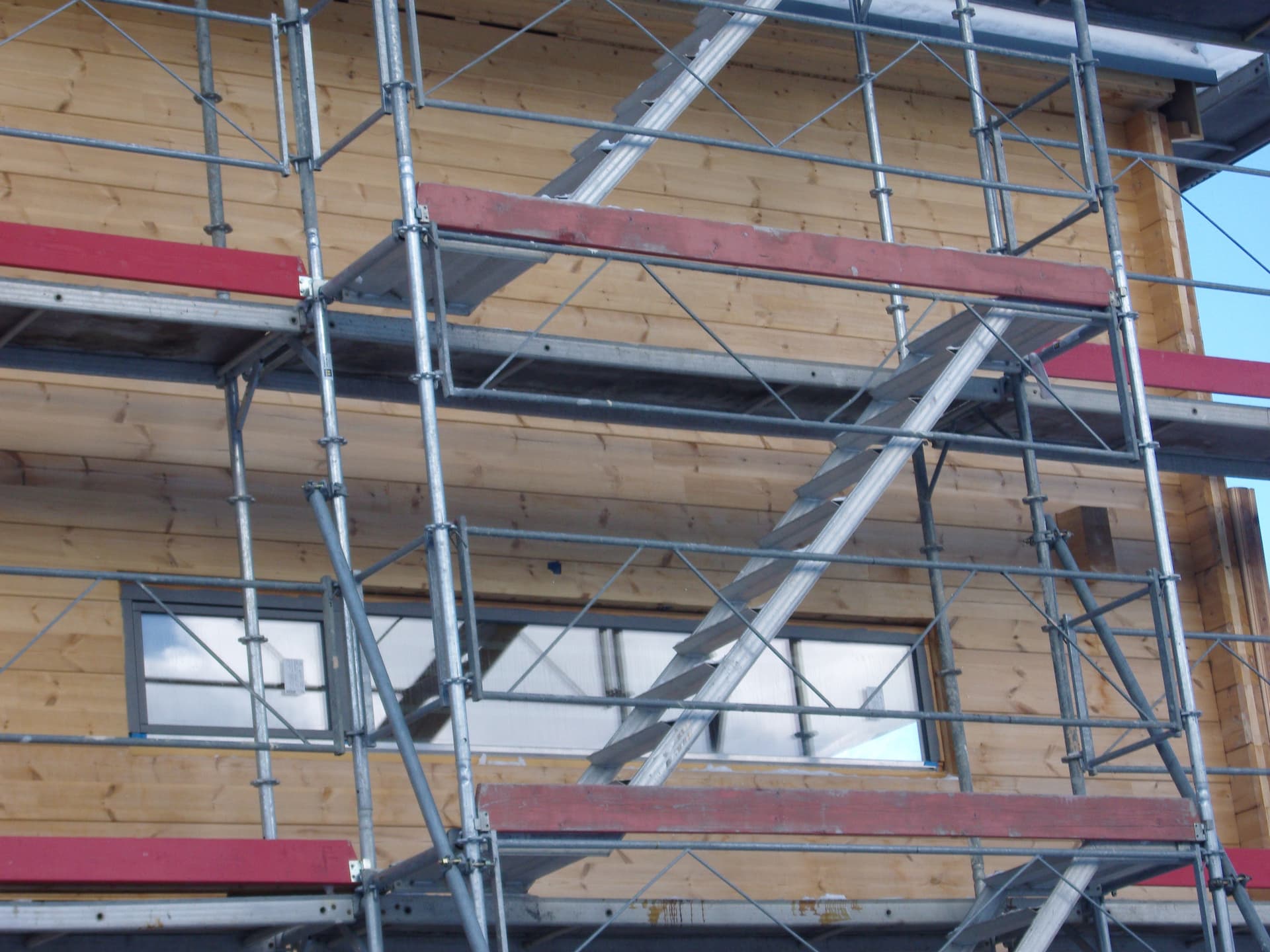

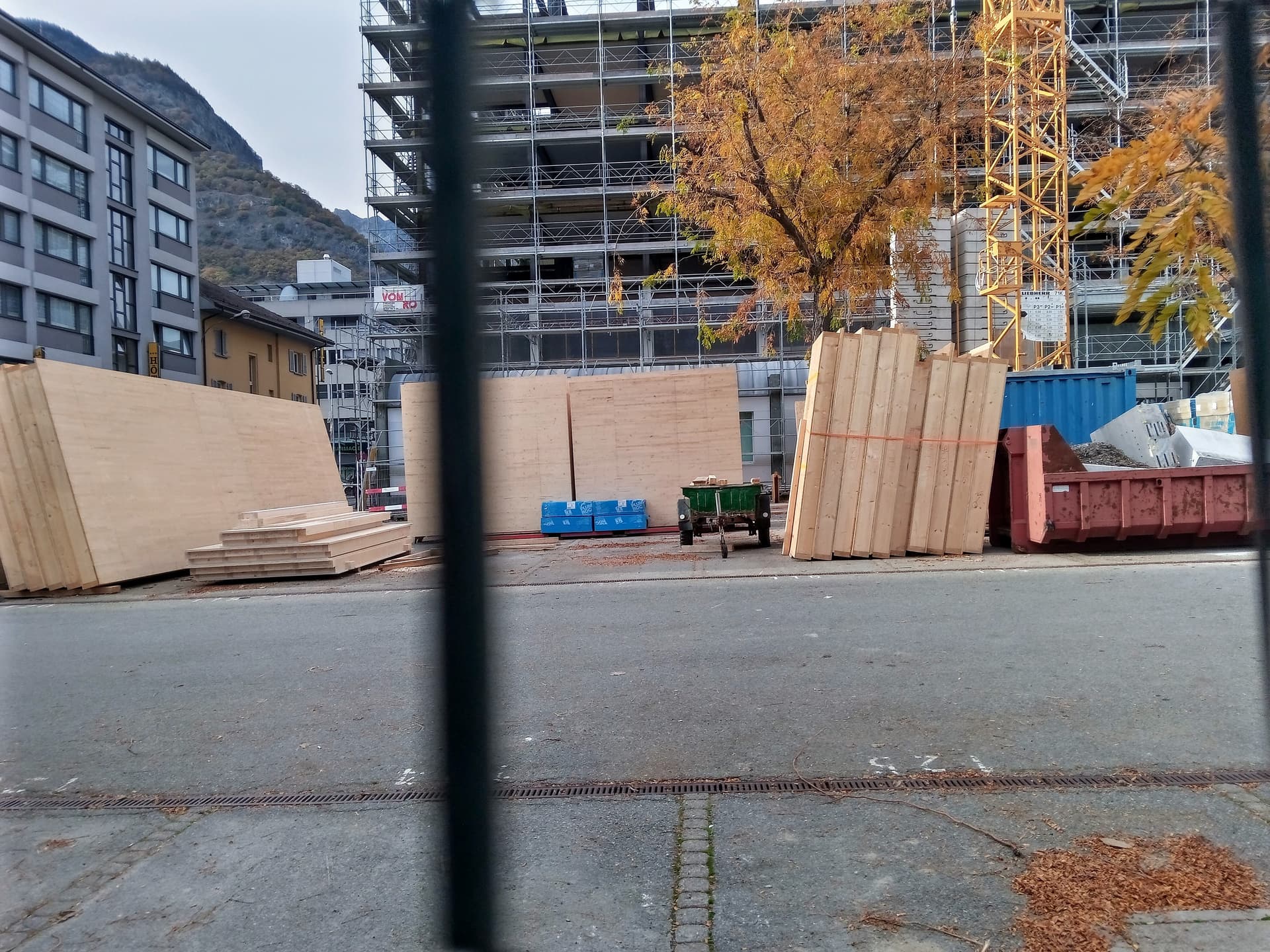

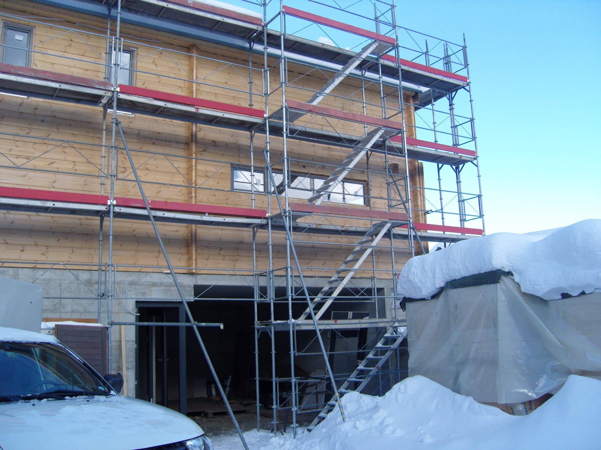

Hace poco me cruce al lado de mi casa la construcción de este edificio en CLT. Creo que es de tres plantas.
Descargaron desde el camión en la carretera los paneles y montarón en el mismo dia
Creo que es un sistema cortado con CNC ( los paneles o piezas de la obra) yo lo veo como un sistema LEGo:joy:![]()

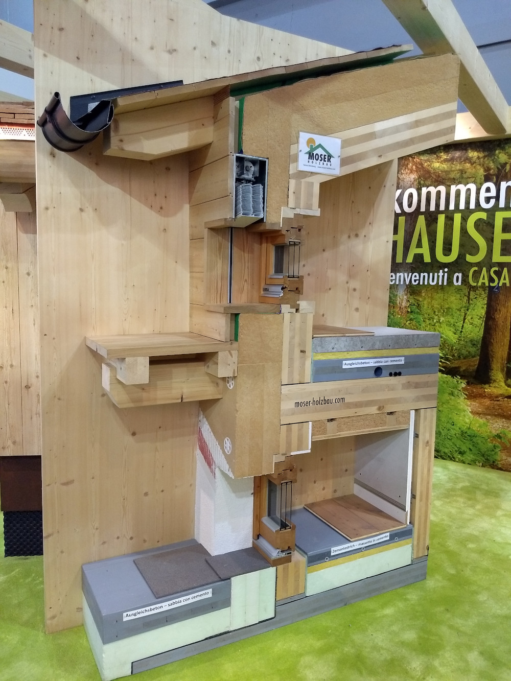

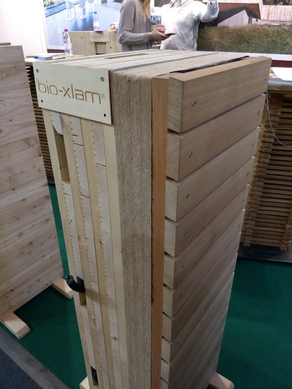

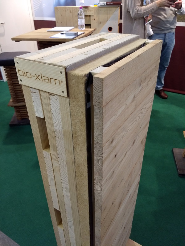

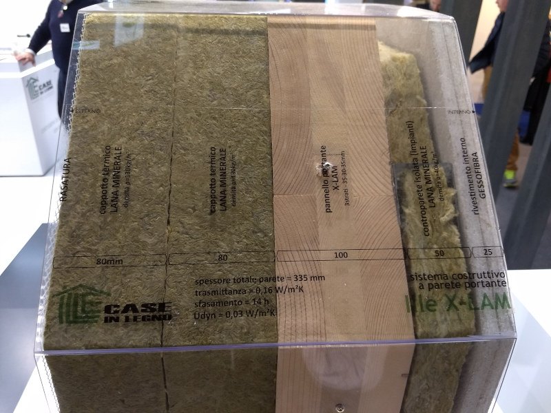

Ejemplos de estructuras de casas de madera en el KlimaHouse 2019 en Italia.
Fachadas:
Completo

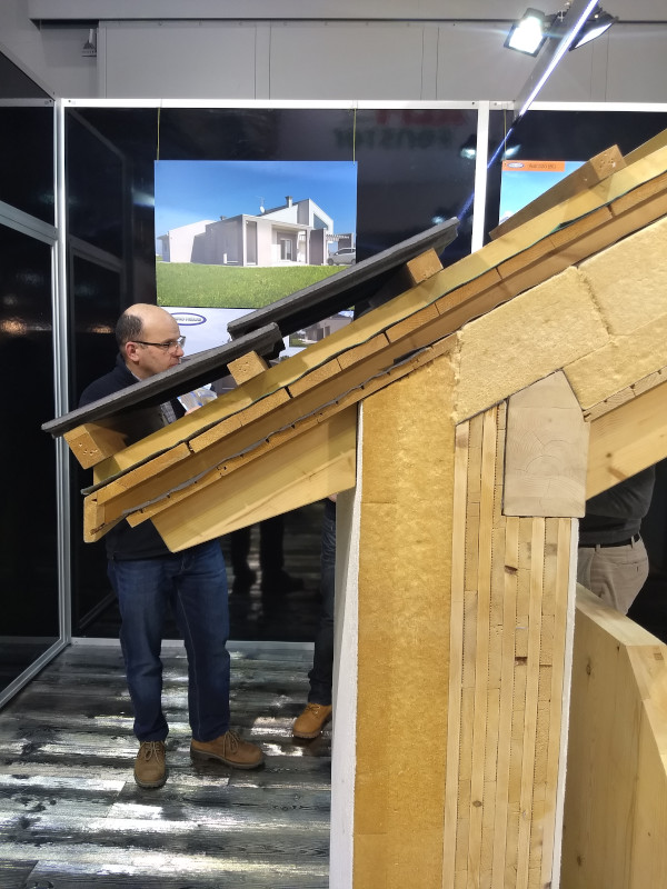

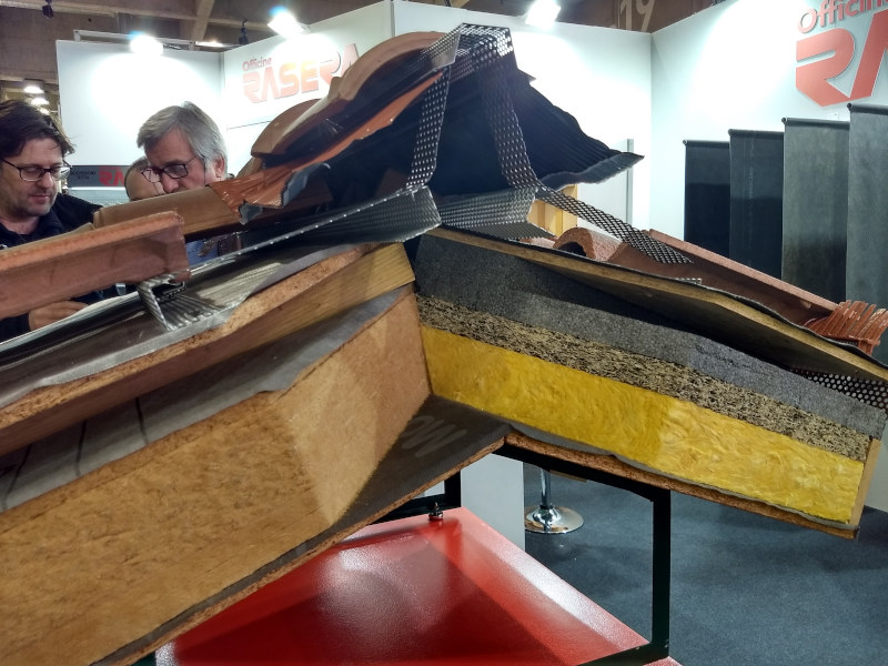

Y hablando de cumbreras…

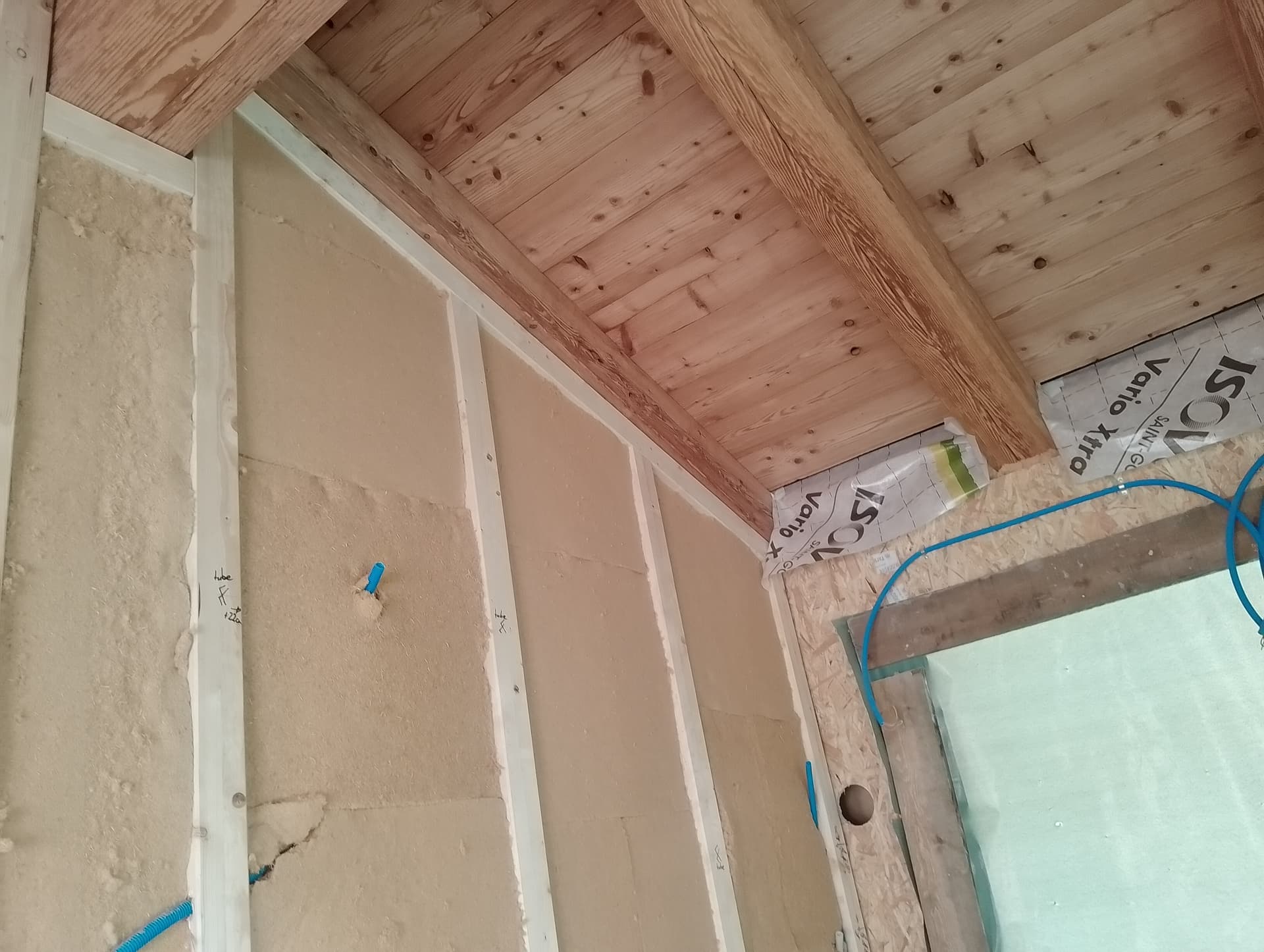

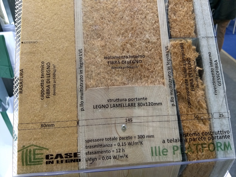

Por esos lares se usa mucho la fibra de madera. Casi no vimos poliestireno o similares.

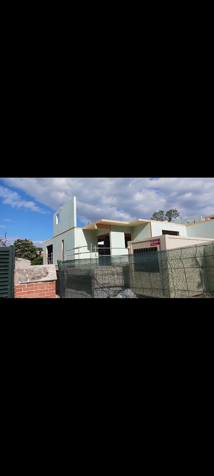

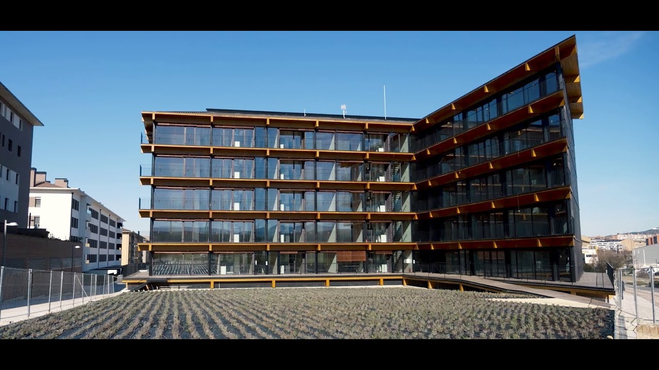

Buenas a todos:
Por mi zona, ya se están haciendo bloques de vivienda con fachadas+estructura en madera:
¿No está prohibido ese tipo de materiales?

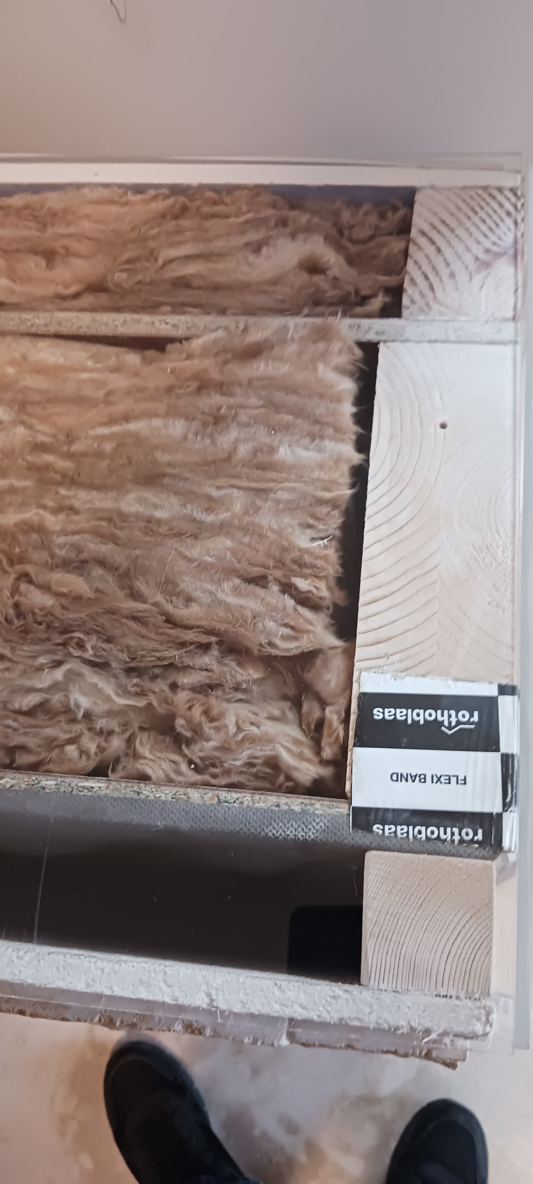

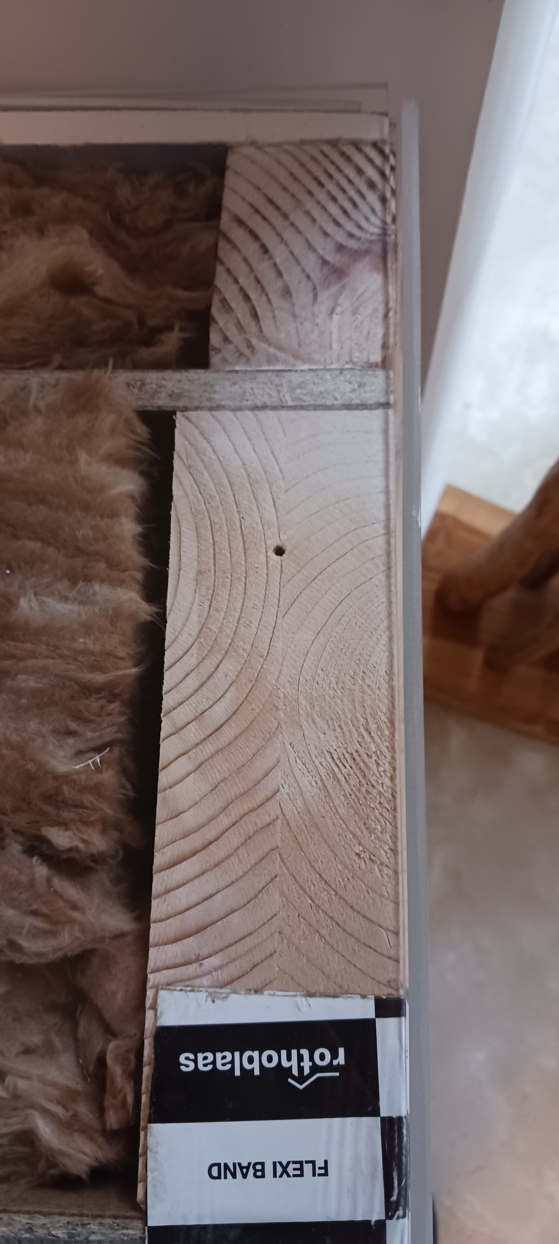

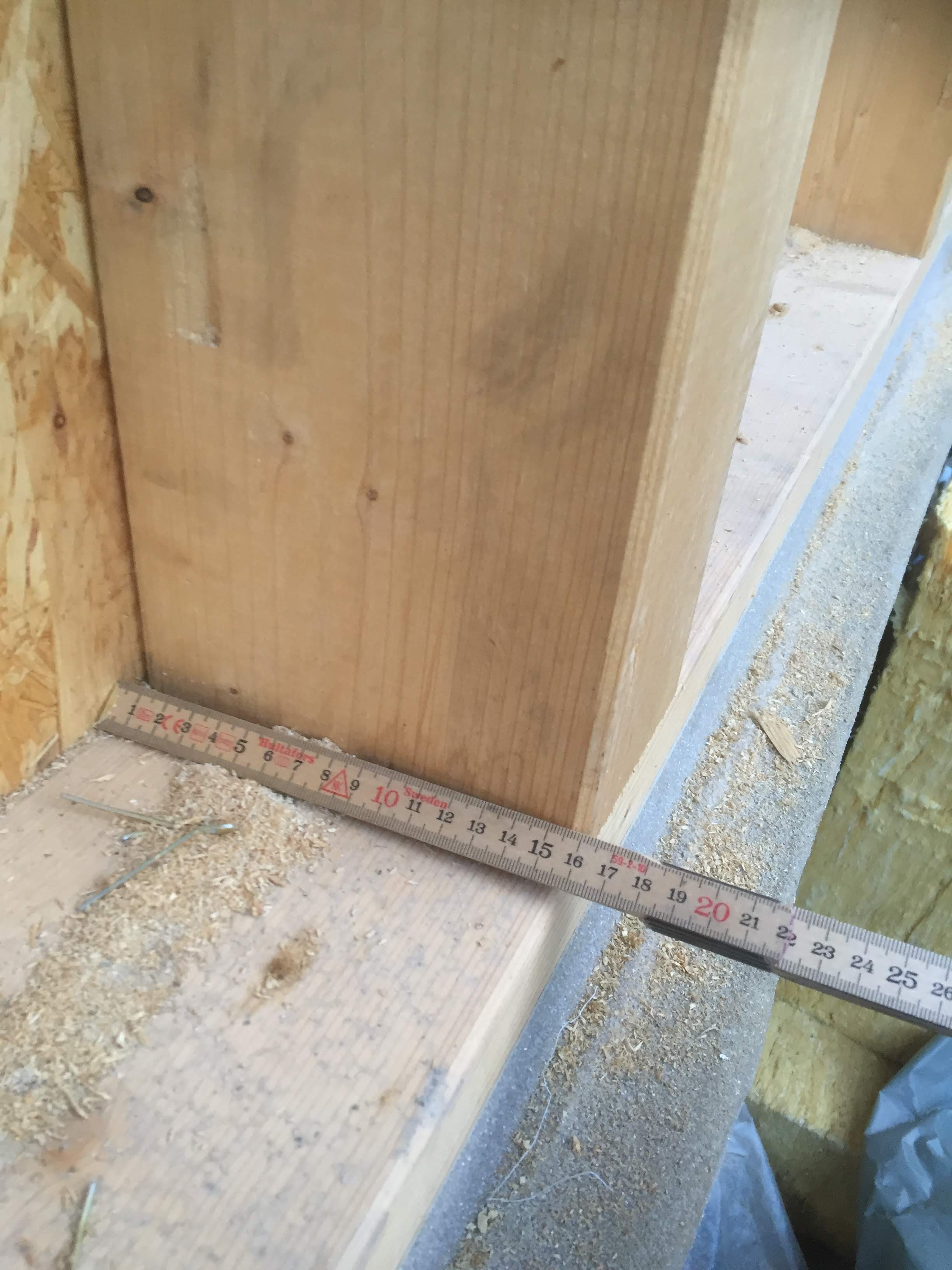

Esto es lo que he visto por aquí. Uno es entramado ligero . Me dijeron que dependiendo de la zona se pone más o menos aislamiento (arquitecto) .
Yo aqui he mirado por aislante de fibras fe madera y no encontré donde comprarlo.
Esas casas tienen un aislante de 3 pares de cojon.s
