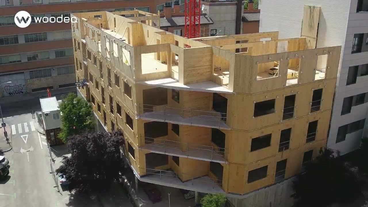

Edificio en Madrid construido con CLT

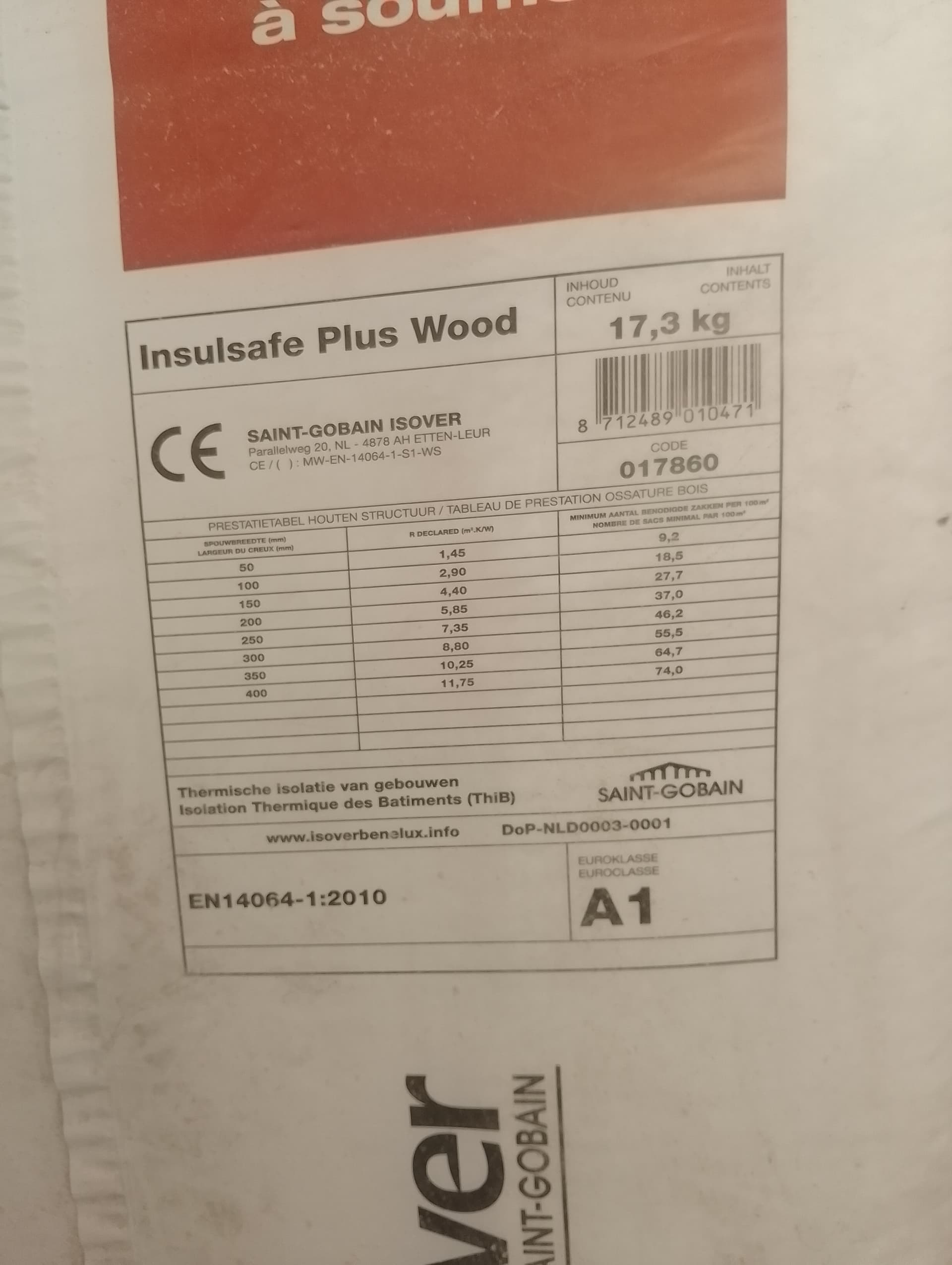

No me deja subir la especificación técnica, a día de hoy, aparte de los aislantes minerales, muy pocos derivados de la madera son ininflamables, el compuesto de celulosa sí, durante el proceso se le añade sal de boro , este añadido también evita que los roedores puedan penetrar al interior de las estructuras, luego subiré la foto

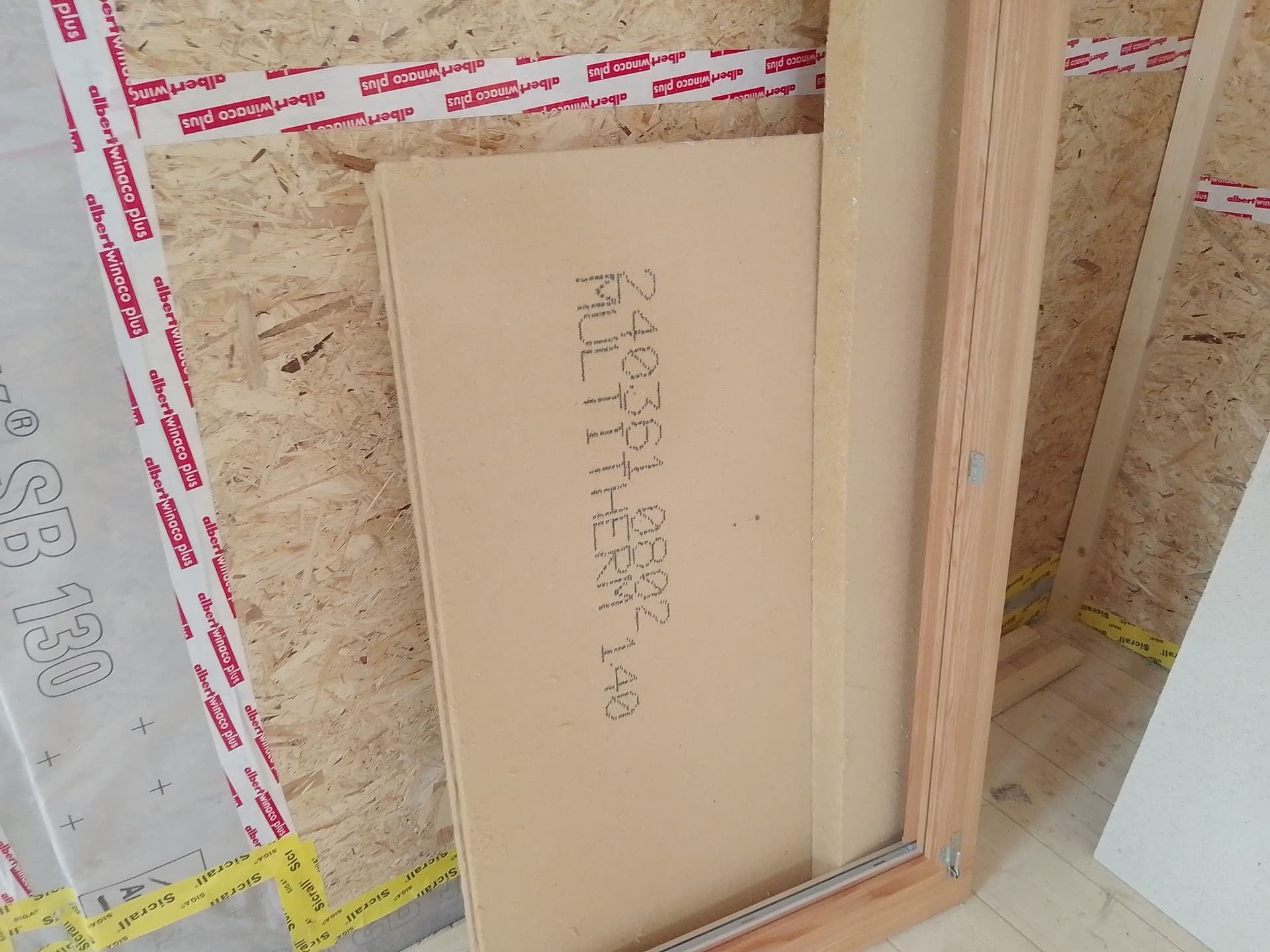

Hola, era la foto que pongo, esta mañana no conseguía subirla, ayer fui a recoger este libro que tenía encargado , con el aislamiento de celulosa he trabajado varias veces, con el aislamiento en fibras de madera también, en éste libro vienen las especificaciones técnicas

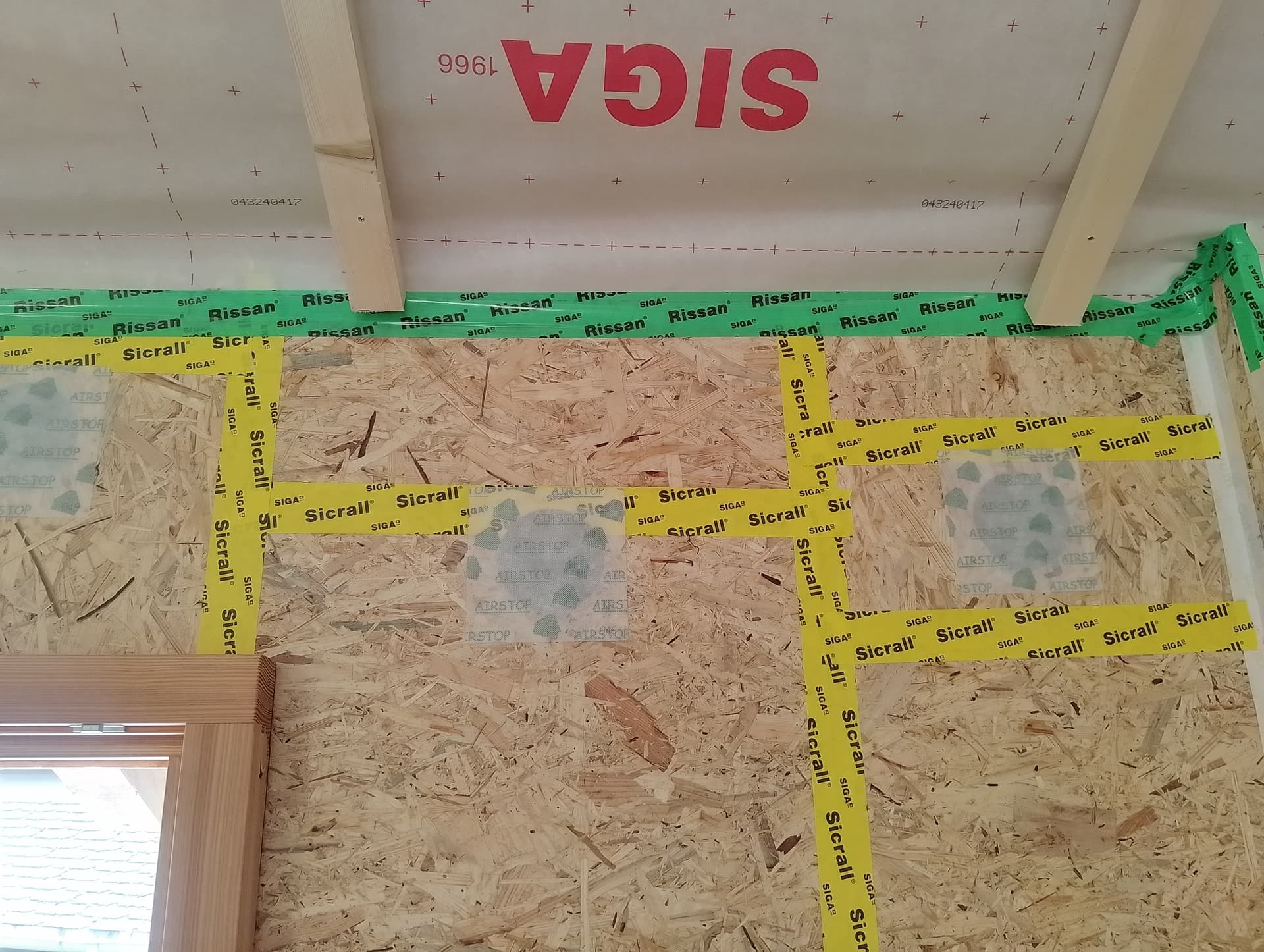

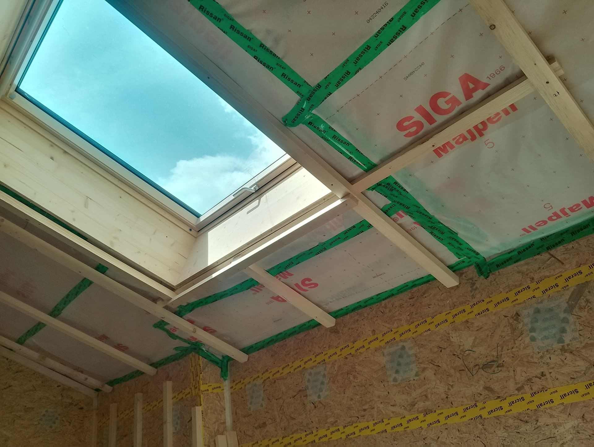

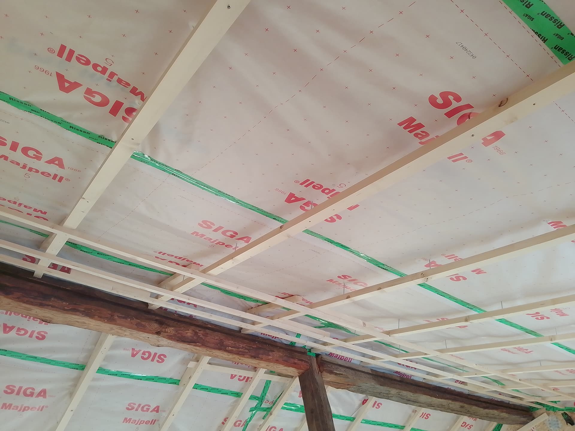

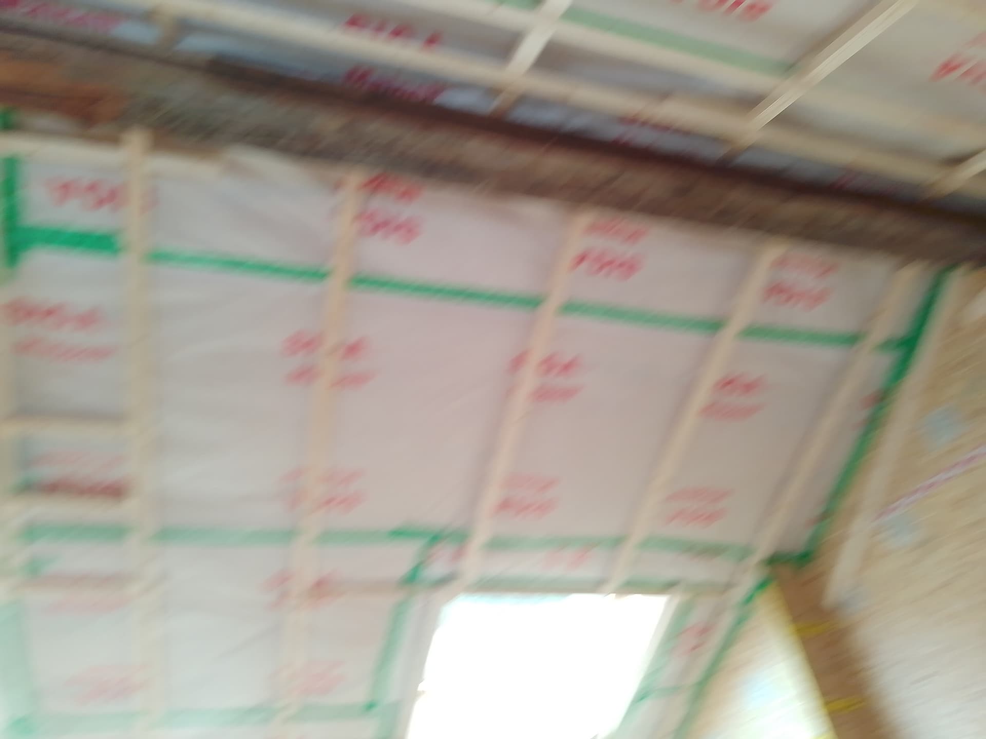

Buenos días, más sobre aislamiento e impermeabilizacion

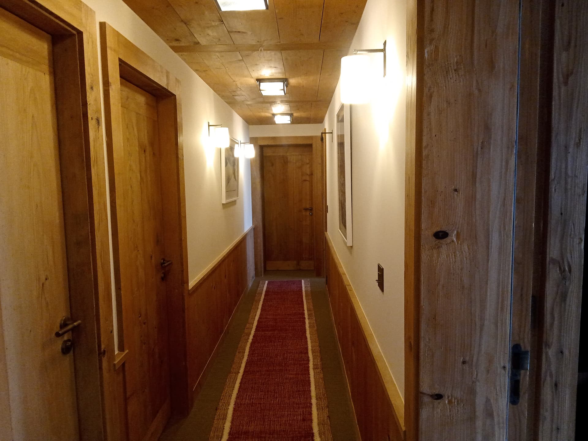

Una palabra a tener en cuenta: oscuridad.
Si el interior es de pino, con los años oscurece mucho y poco a poco las luces originales no seran nada suficientes, empieza costar leer, cocinar, etc.
Si no le aplicas un acabado con color no oscurece tanto, hablo de abeto, de pino norte o similares, otros como el Oregón, el meleze , cogen un tono dorado, existen productos para retardar el proceso , además, hoy en día con los led puedes iluminar muy bien, consumes menos y evitas utilizar un producto que caliente la madera, esto te permite utilizar maderas con tono oscuros y no tener sensación de falta de luz
Todo cierto, si lo tienes en cuenta antes :grin:.
Aun así si me hiciera un chalet de montaña nuevo probablemente buscaría mezclar Pladur y el revestimiento de madera tradicional.
Tienes razón, queda bien el contraste

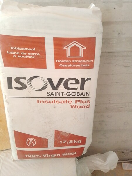

Buenos días, más sobre aislamiento específico para madera

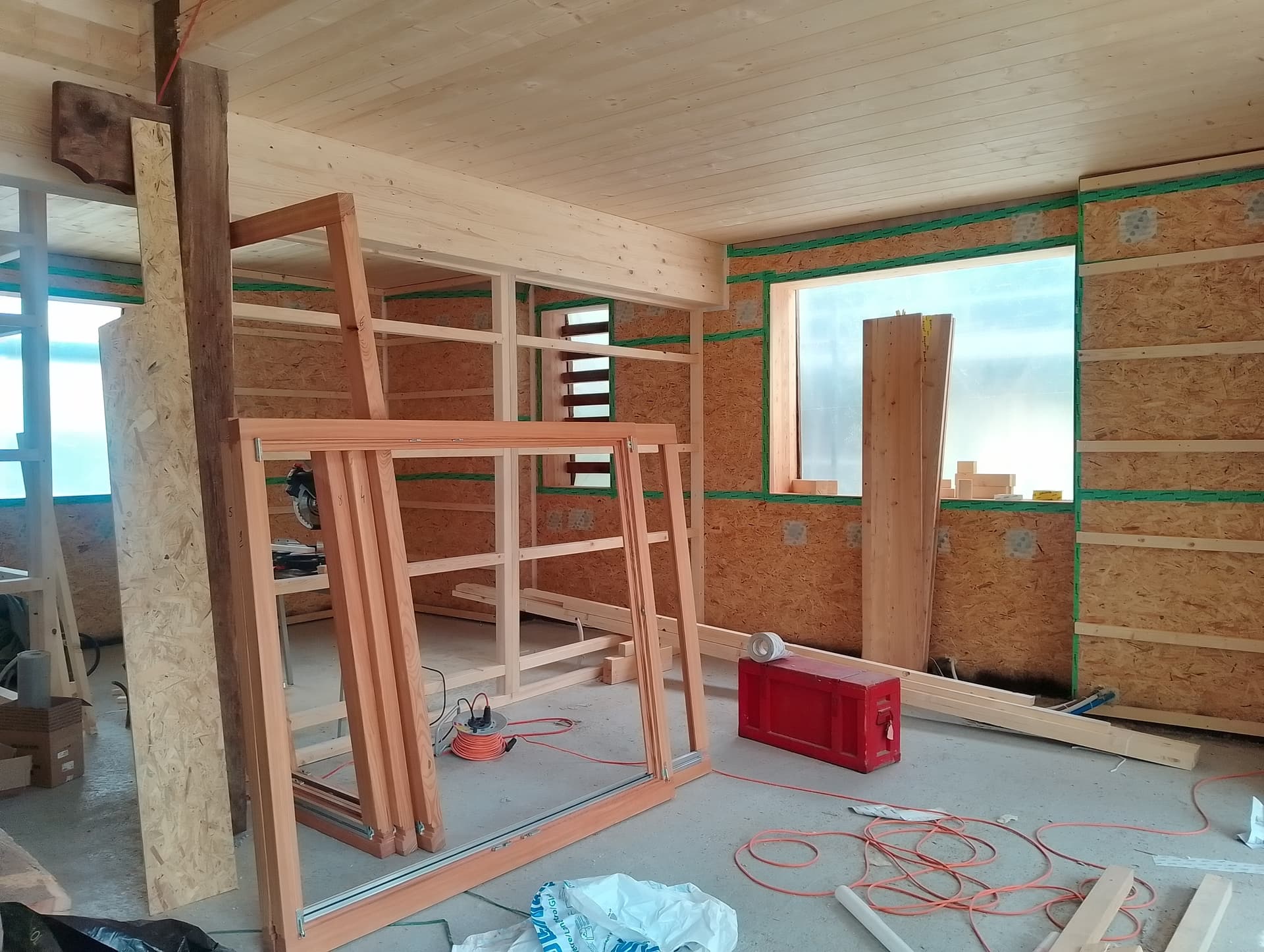

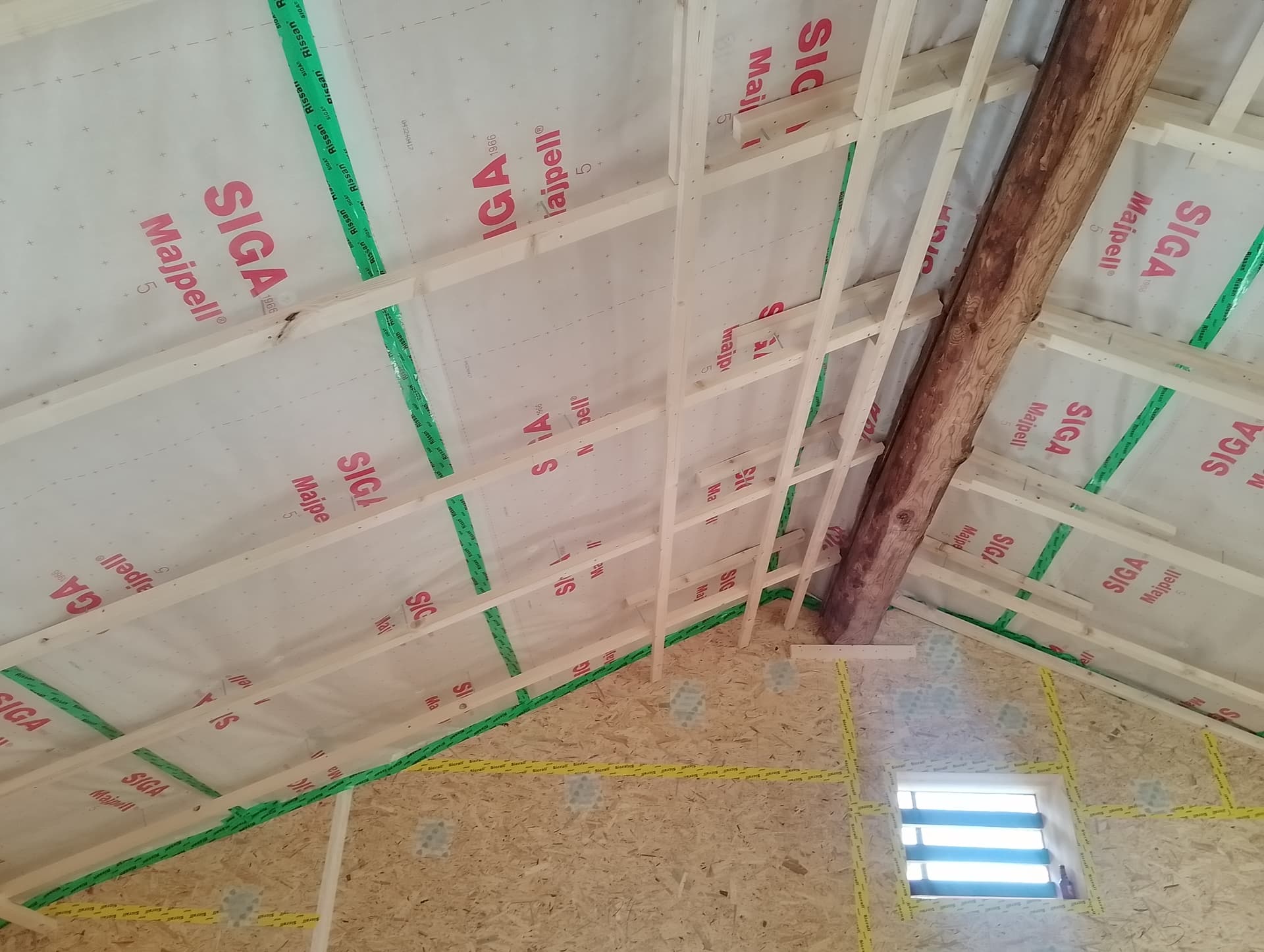

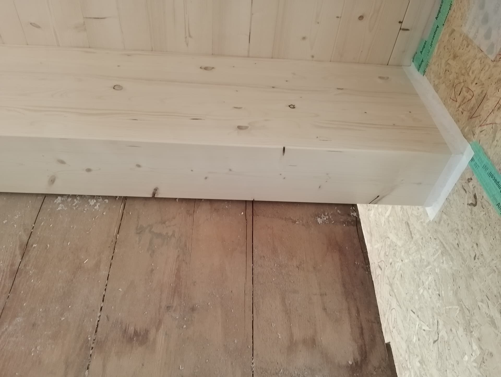

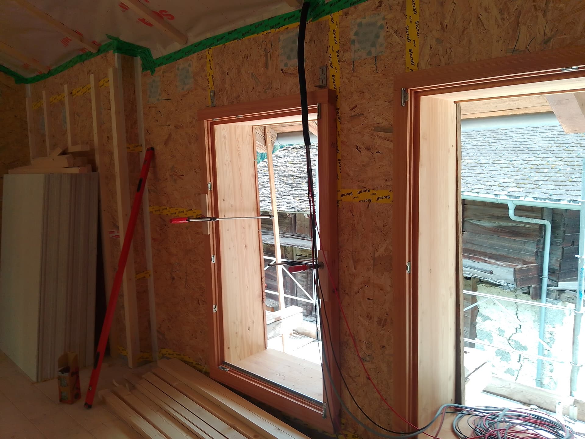

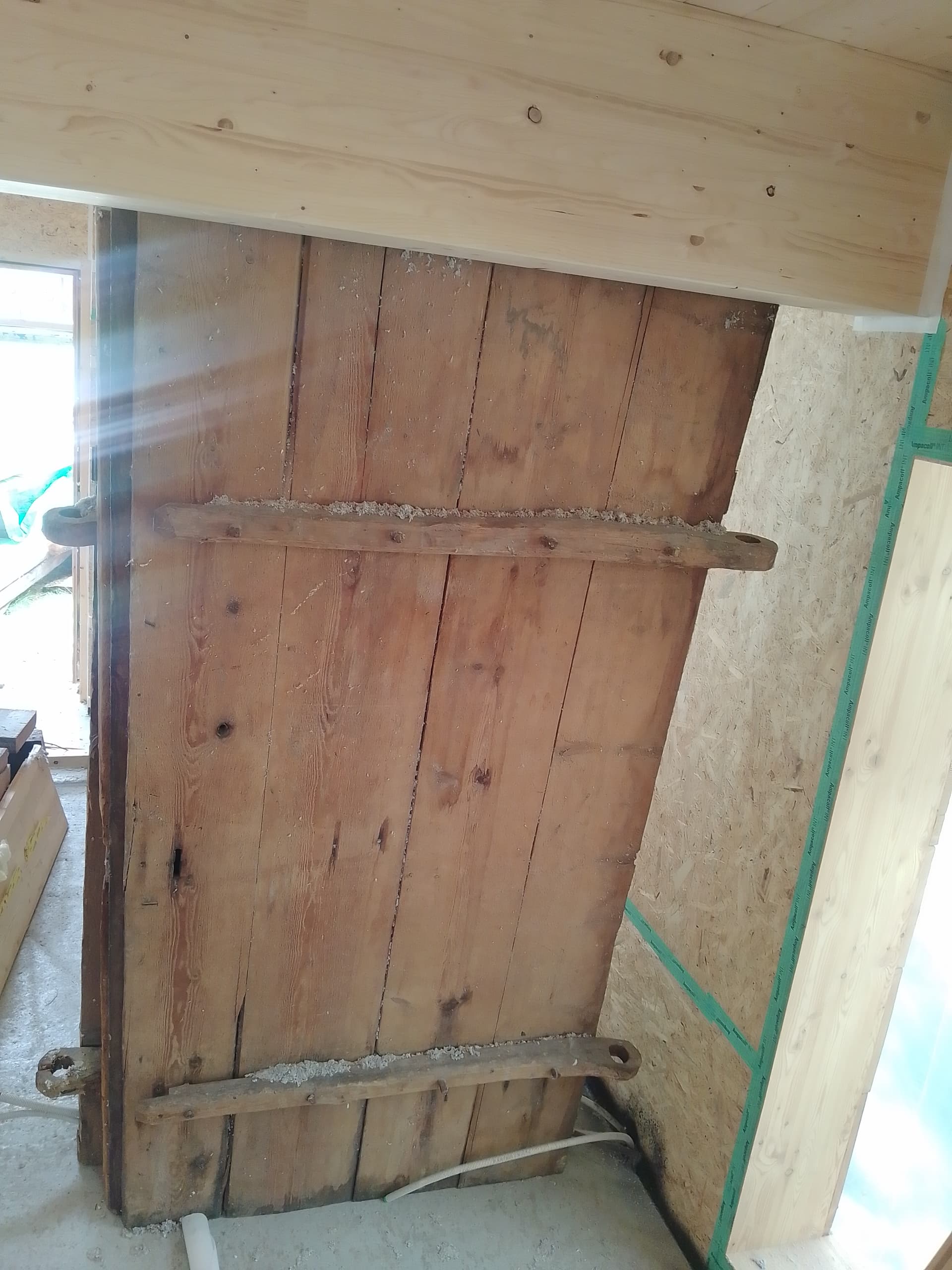

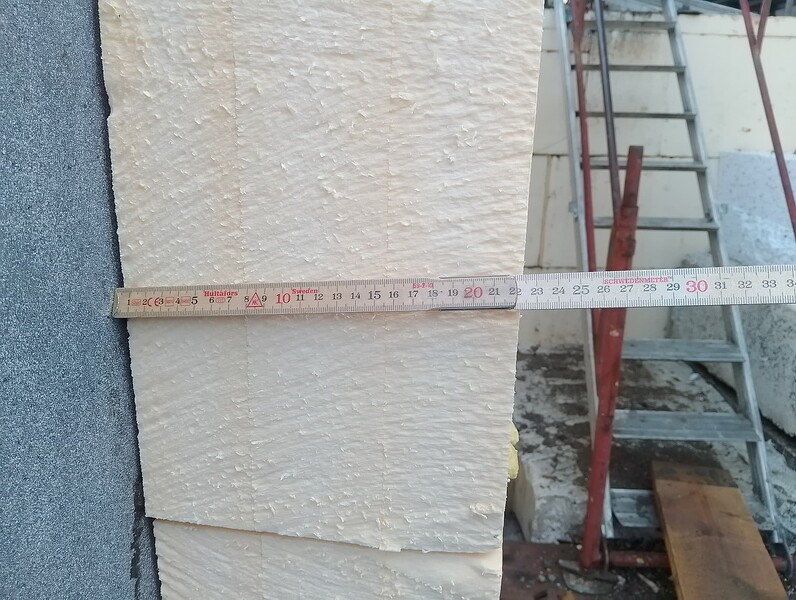

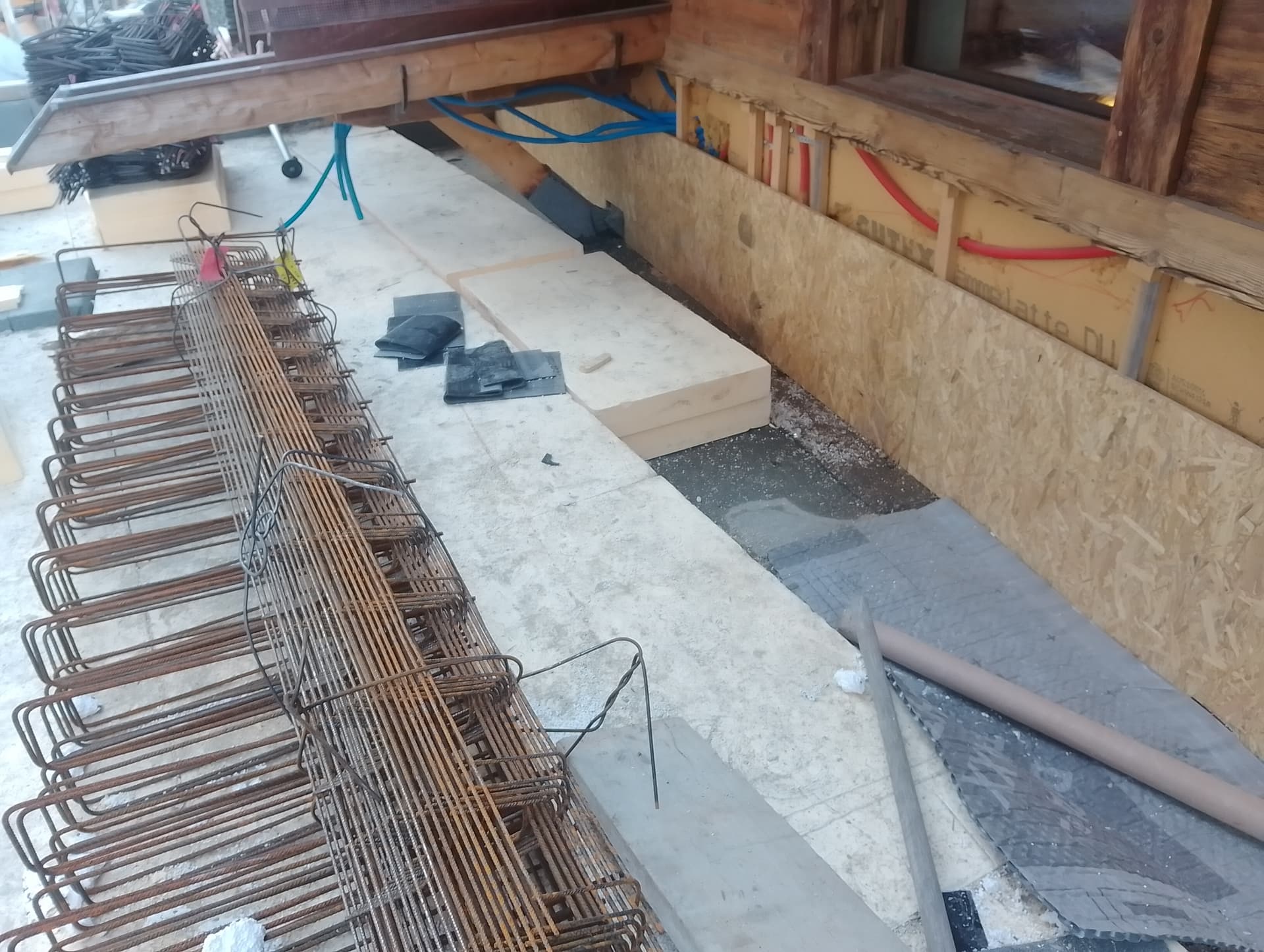

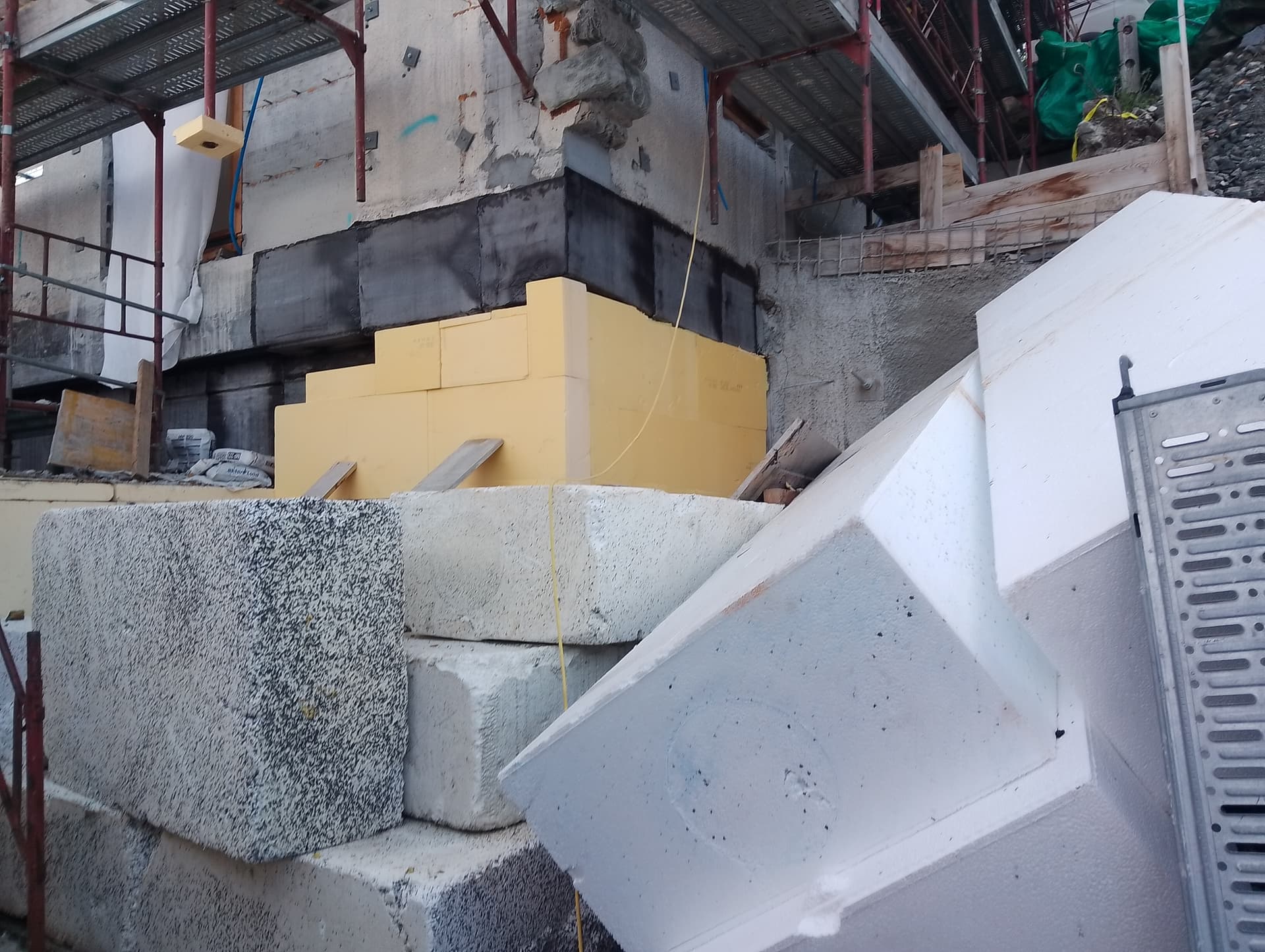

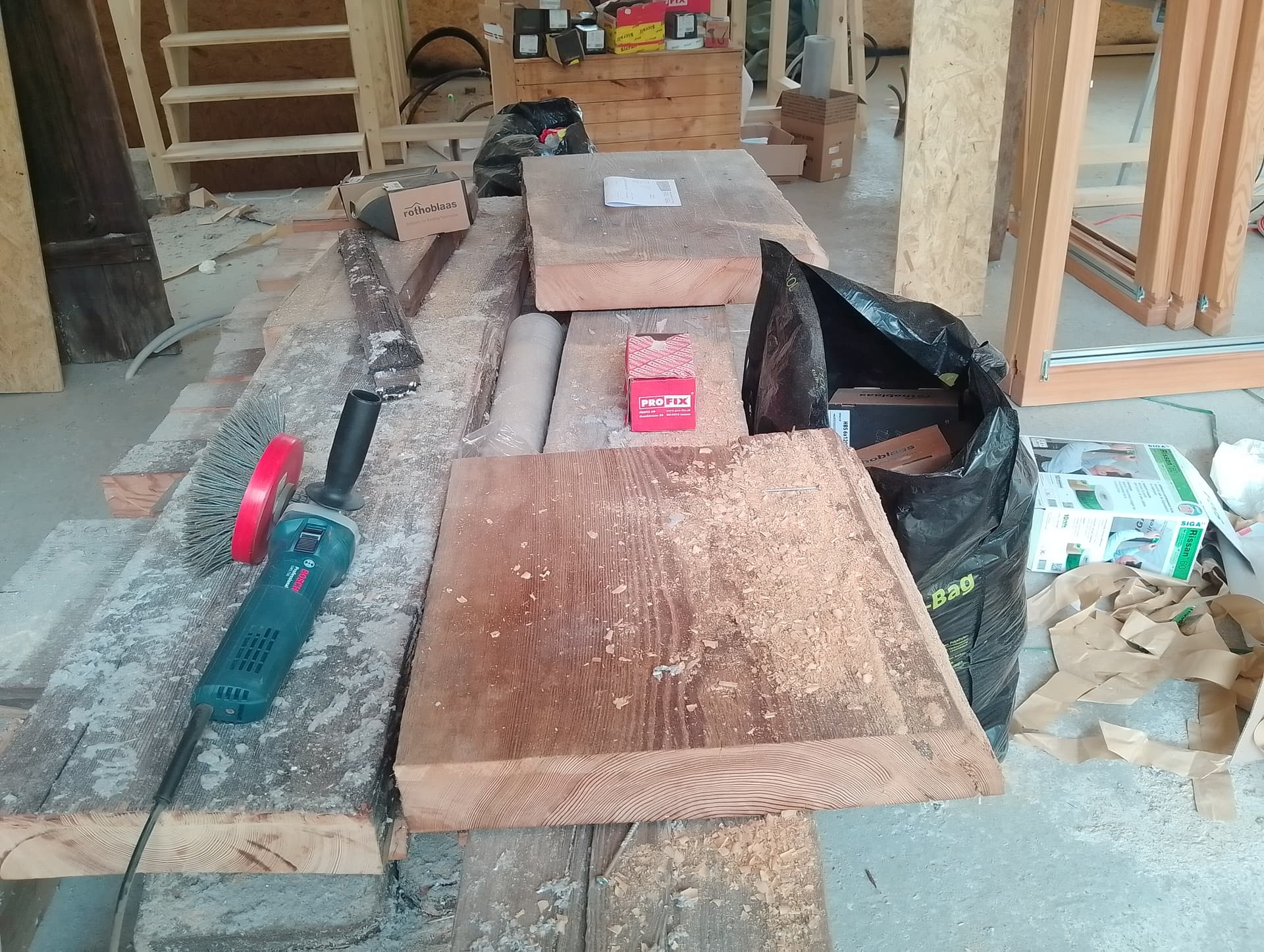

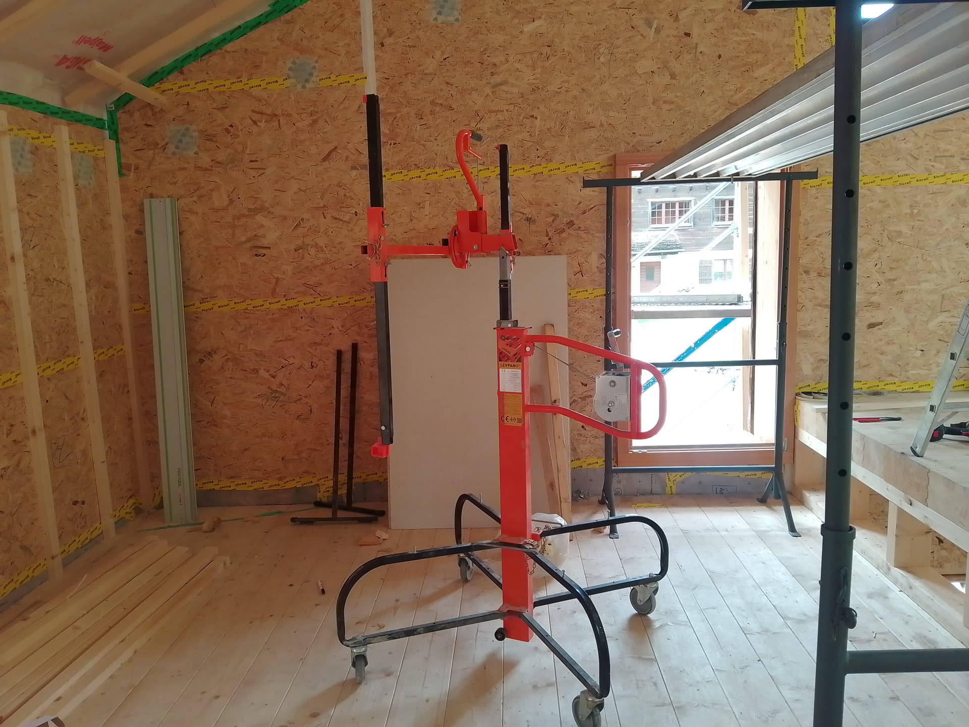

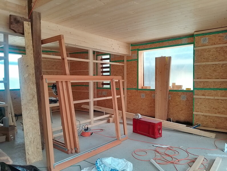

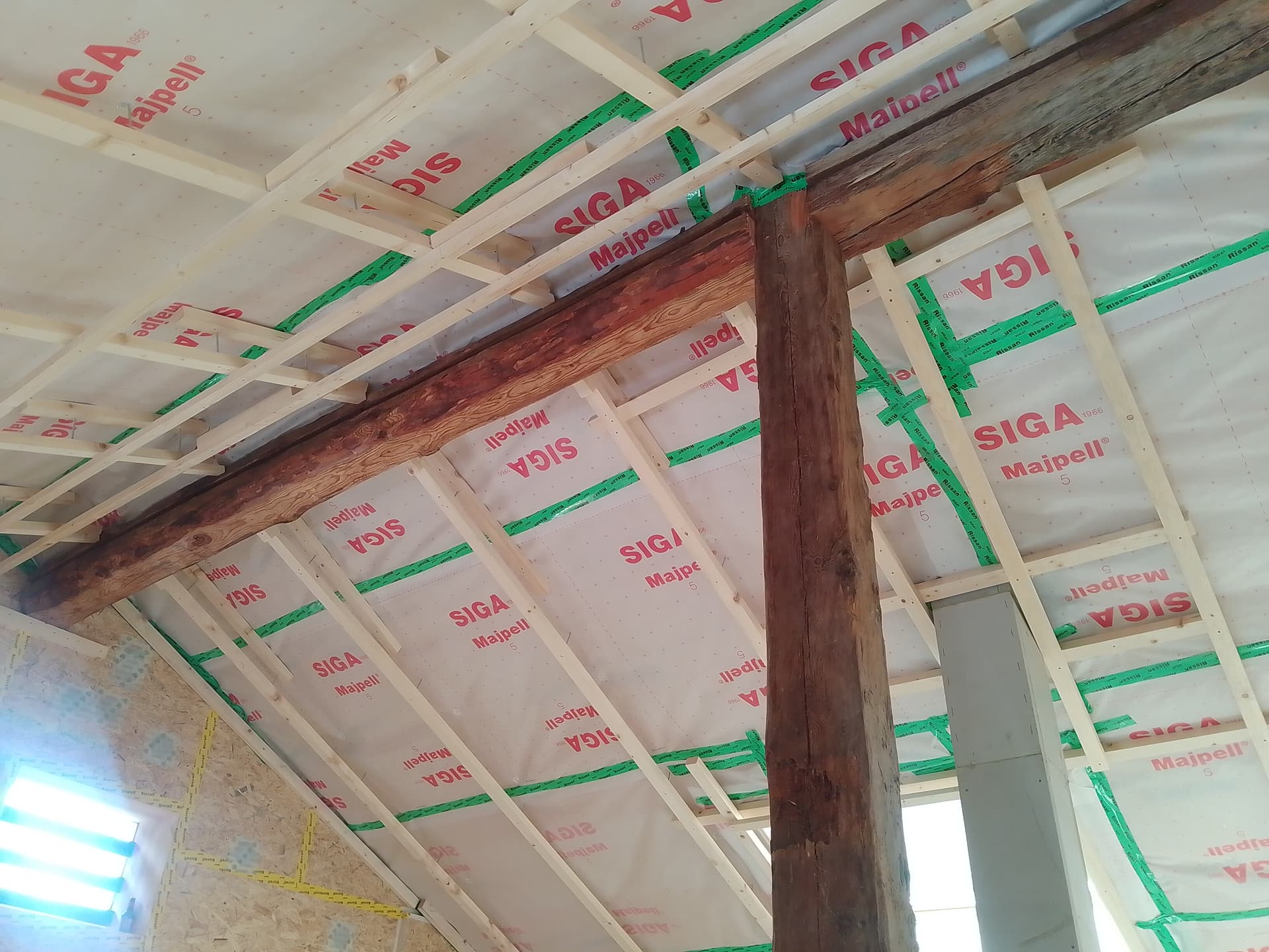

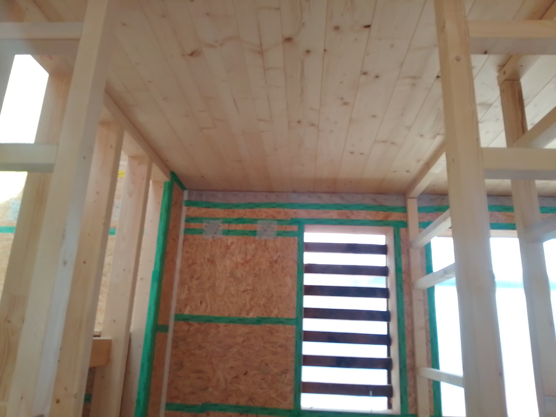

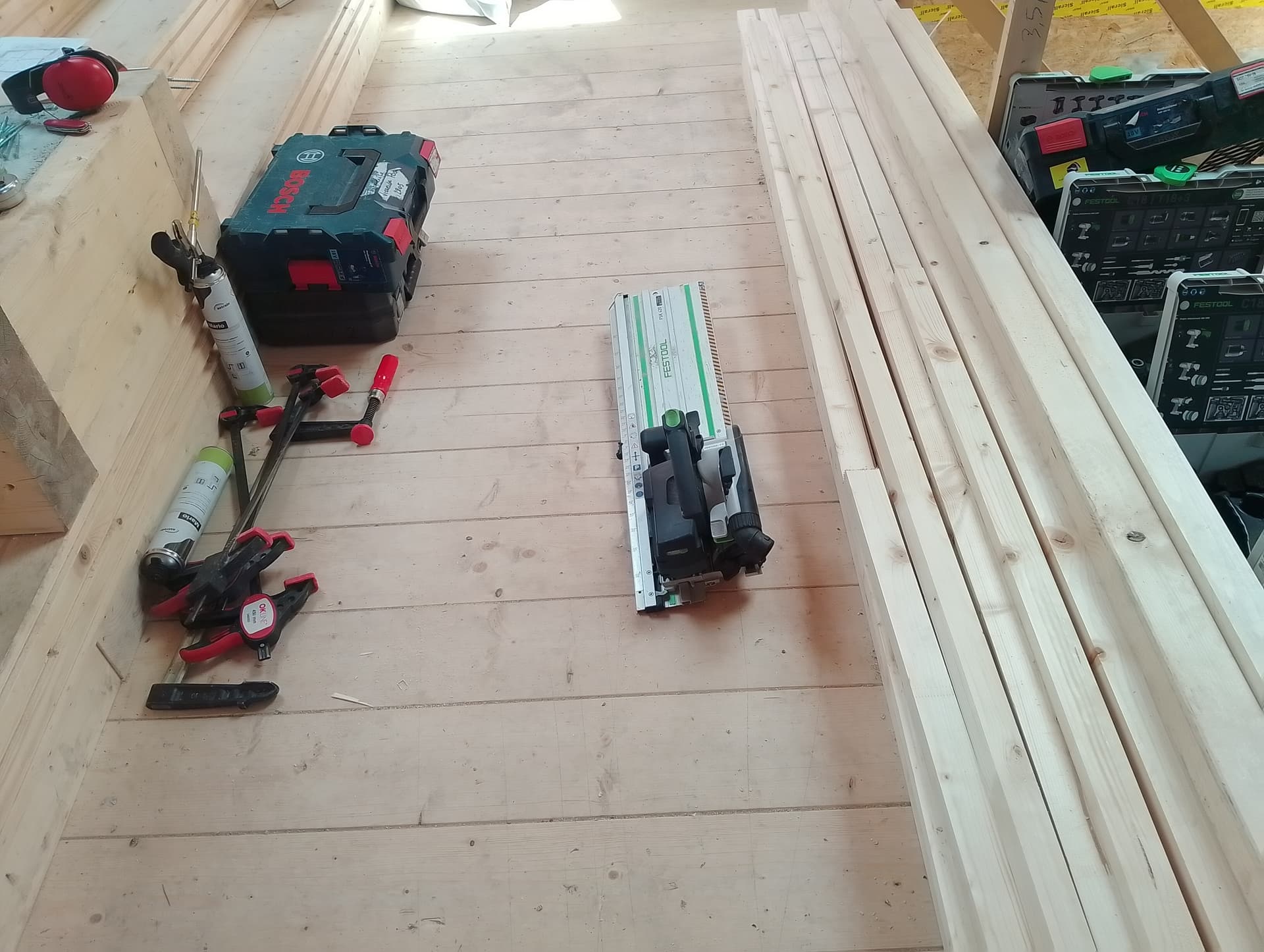

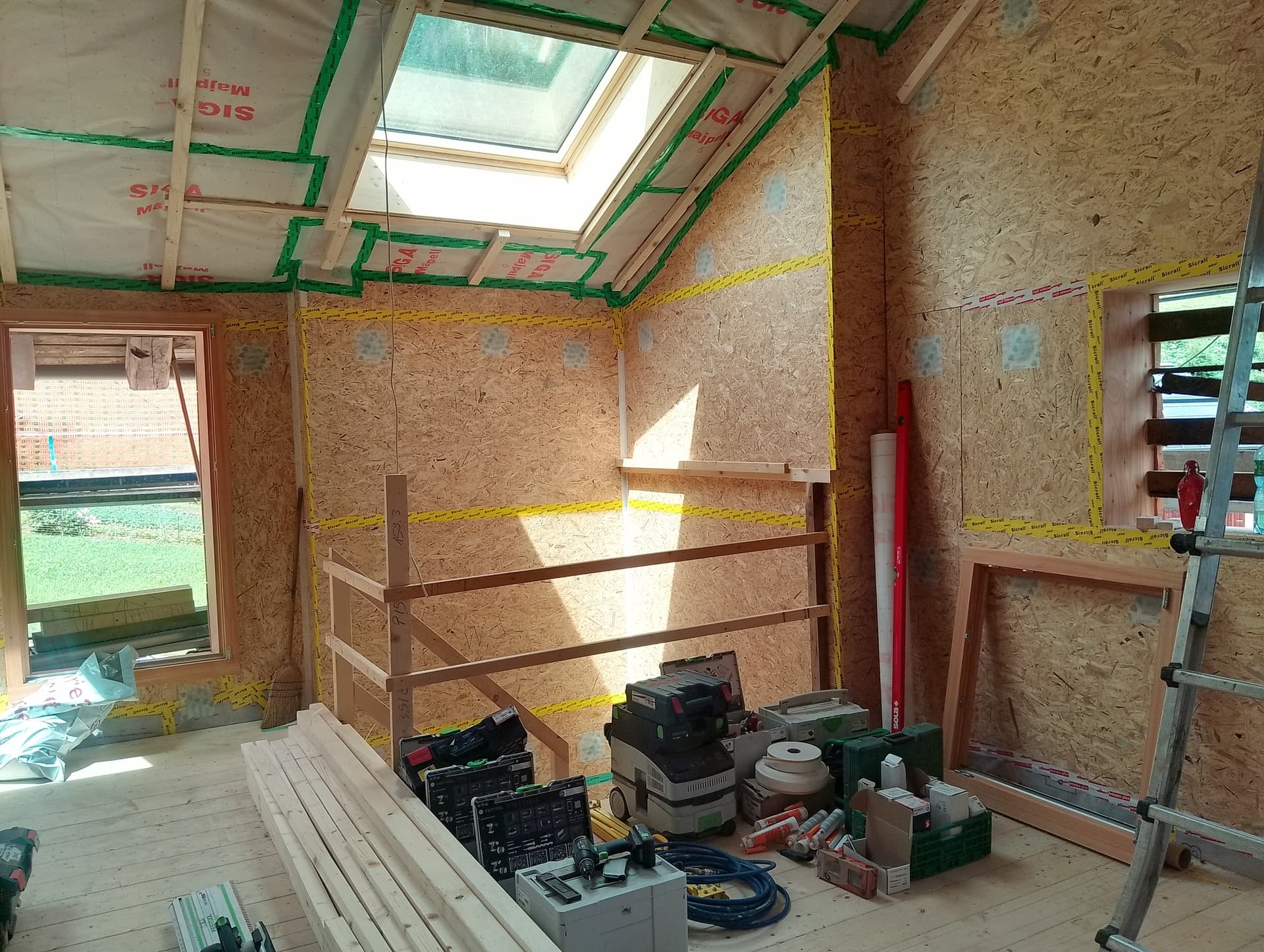

Buenos días, subo estas fotos de la transformación de una granja en vivienda
