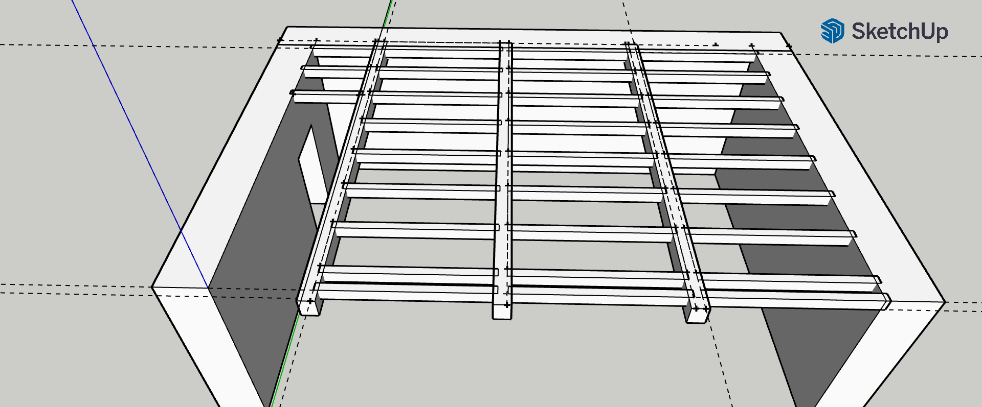

Despues subo un plano

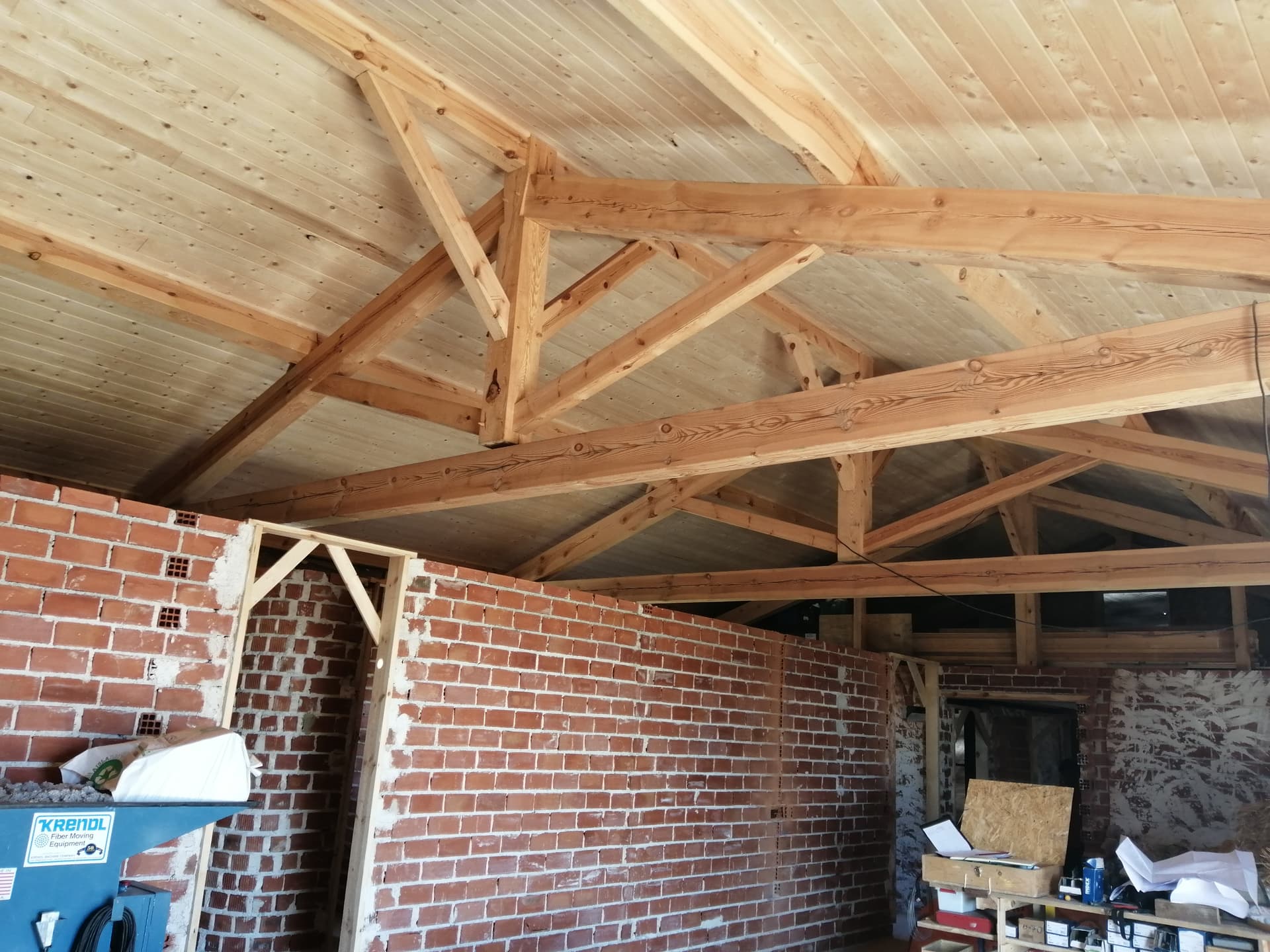

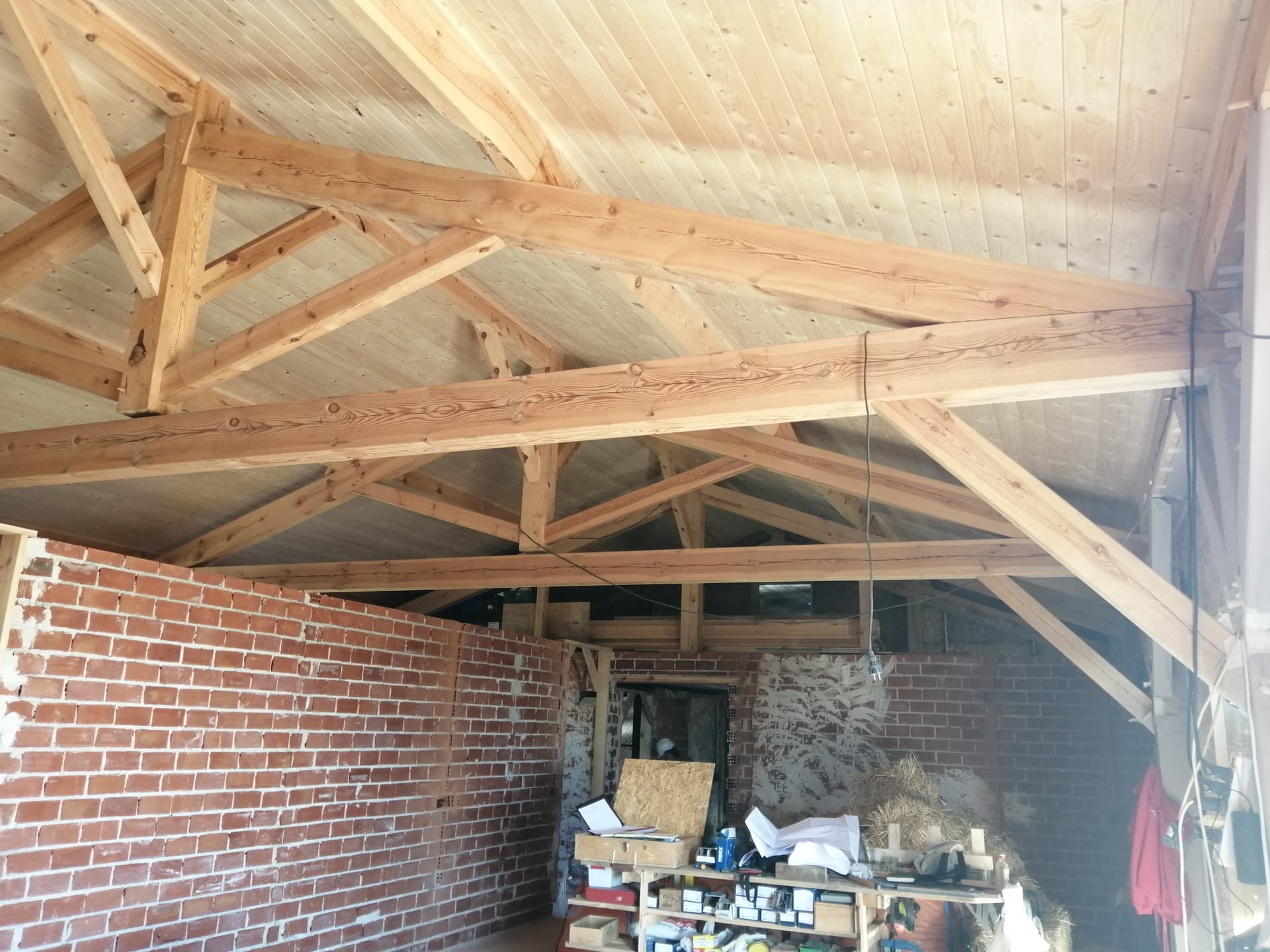

Precisamente hoy estuve en un almacen y vi un paquete de vigas que parecia una especie de abeto pero tenian un aroma muy especial y pregunte y me dijeron que era cipres y sali pensando… “hoy dia ya vale todo… se vende lo que sea…” pensando que seria una madera que conseguirian barata y la venderian por abeto
La verdad que yo soy sota caballo y rey pa la madera. No me sacas de pino castaño iroko o cedro ni a tiros (el iroko lo odio y me gustaria dejarlo pero me lo piden a veces)
Deberias trabajarlo para estructuras en verde, le salen fendas pero poco pronunciadas, no es nervioso como pueda ser roble, castaño, alrece, y es un placer el olor que deja trabajando. Y resistente, como curiosidad no puedes distinguir el duremen de la albura es del mismo color.
Trabajaba hace años madera maciza en estructuras, sobre todo roble y castaño, pero lo deje por problemas que tuve con movimientos en vigas etc. Ahora solo hago laminado, en abeto o pino norte. Me da miedo lo que no conozco pero si tengo la oportunidad me gustaria conocer esa madera. Hace poco en un tejado probe el alerce, que me dijo el del almacen que era muy buena madera y la verdad que seguro que lo es pero no me gusto a mi. Mucho crecimiento y mucha diferencia de dureza entre vetas claras y oscuras… metias un tirafondo e iba pa onde queria…
Vigas de 570x25x20
pontones de 200x12x8
las vigas irán apoyadas a 230cm del fondo, menos la de la escalera que irá apoyada a 1 metro de la pared del fondo.
Escogi escuadría de 25 cm de canto, porque al ir apoyadas supongo que será suficiente.
En caso de no ir apoyadas que escuadría haría falta? 28 cm sería suficiente?
En el piso de arriba irán 2 habitaciones y un baño, mi idea era de poner entramado de madera para las paredes en vez del típico perfil metalico, y después pladur.
Depende de donde estuviera plantado ese alerce, si tenia crecimiento rapido y mas factores. Hubo unos años acomienzos del 2000 que se traia Alerce de siberia, Uffff una pasada los anillos de crecimiento casi juntos, Tambien tenian algunos problemas de acebolladuras debido al clima donde provienen!!! Era lo mas parecido a la pinotea sin ser pinotea.
¿quien te a facilitidado las secciones de la madera?
Este alerce que me toco debe ser de la zona de Navarra o por lo menos ahi esta serrado.
@Leandrinho entiendo que vas a tener tres postes en planta baja para apoyo de las vigas entonces. Las vigas las veo bien en 25x20 con los apoyos. Sin apoyos ni se te ocurra madera maciza y en laminado sin hacer calculos y hablandote desde la experiencia te diria que fueras a 32x20
Las viguetas en el dibujo creo que estan muy separadas entre si, a mas de 60 cm. Yo meteria 12 viguetas en vez de 9 y me iria a 15x8
Pero bueno… no te fies de mi que aqui cada uno te va a decir una cosa y a mi me gusta ir con seguridad siempre porque al final la diferencia de dinero no es mucha y prefiero curarme en salud

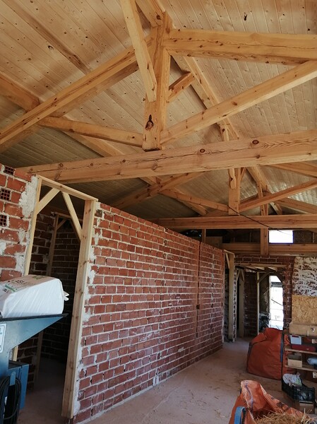

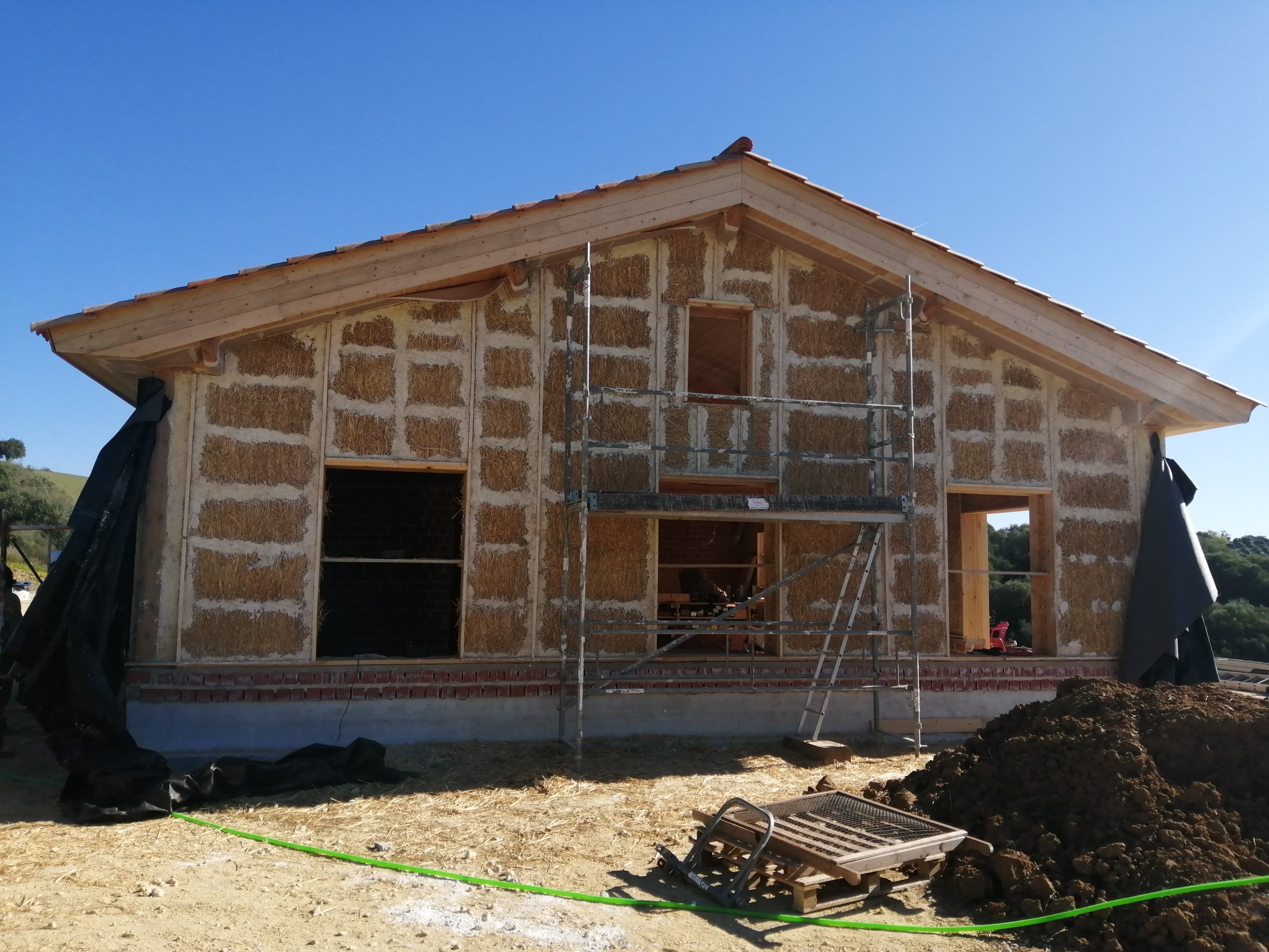

Aquí te muestro una obra en la que estoy participando en Arcos de la Frontera (Cádiz) , la estructura está hecha íntegramente en madera maciza de pino, uniones carpinterías, clavijas de madera, no hay tornillos, muros de balas de paja, una biocasa, para toda la vida!!

Es muy facil decirlo asi pero la realidad hoy dia no es exactamente asi. Y digo hoy dia porque hace 100 años no existia el CTE y hoy si. Una normativa que te dice que la flecha a flexion no puede superar el largo de la viga dividido entre 400, es decir una viga de 5000 mm. (5 metros) no puede superar una flecha de 12,5 mm.
Es entonces cuando si se te exige que seas responsable de una obra y tienes que firmar que una viga no supere esa deformacion te vas a una viga laminada si o si.
Cuando asistes a un juicio y oyes a los peritos judiciales sacar normativas etc ante el juez te puedo asegurar te vas a plantear utilizar madera maciza otra vez
Por cierto, pocos ensambles puedes utilizar cuando tienes dos paredes separadas 6 metros y te piden una viga de pared a pared sin apoyo en medio…
Además esa de paja, viene el Lobo, sopla y…

Y lo de la biocasa para toda la vida… pues sera, aunque no estoy del todo de acuerdo, el pino que utilizais es mejorable y las balas de paja son un invento bastante mejorable. Aqui se meten las pulgas en la paja que no veas. Espero que no encuentren esa biocasa…

Sé que no es lo correcto. Pero quien hace todo lo correcto?
Las saco de la información que he podido recopilar de internet, y de las opiniones de carpinteros.
