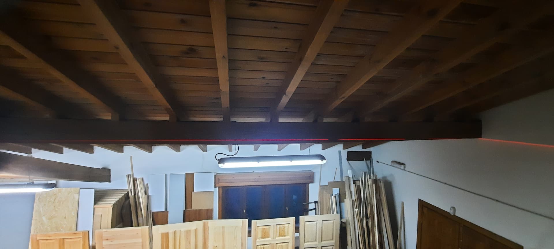

El tejado del taller, 6 m de vano.
Vigas de roble verde ( un año)
Pontones de castaño verde.
Lo hice en 2013, no se movió en 10 años
El castaño de aquí, sin nudos en tres caras
El roble, importado por el almacén este de Cabrales, cerca de donde estas @Angel.
De 30x20.
Por no tenerlas curvadas.
En Tapia la casa familiar, son vigas de castaño, macizo, de 20x14, (la mitad en m³), 6m de vano también, pero en arco y para solera .
No se movió en no se sabe…

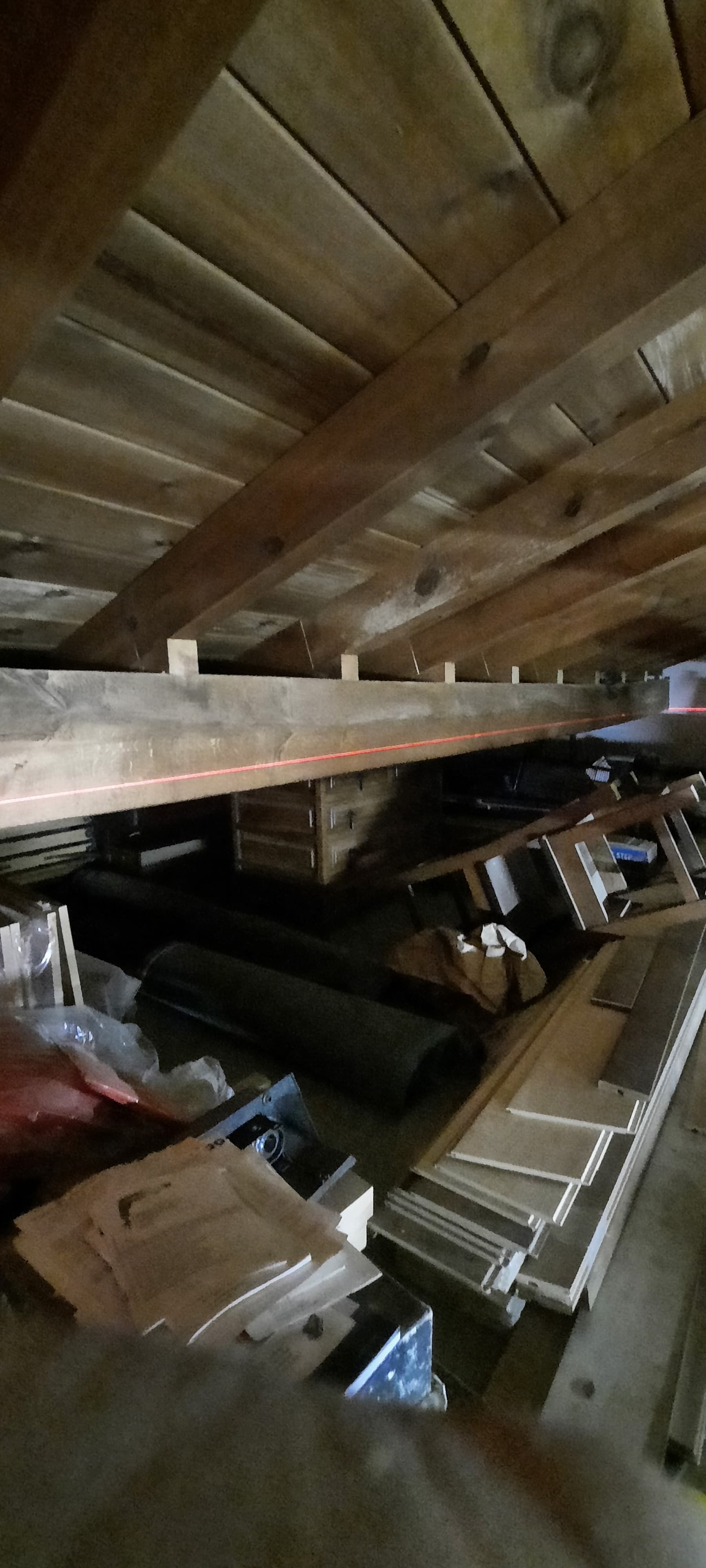

Lo de la madera maciza lo siento, sigo sin compartirlo tampoco. Habeis mirado una viga con una linea para conocer realmente su flecha?? Porque a ojo depende como lo mires puede paracer mas o menos…
O solo flexan mis vigas??
En 6 metros de luz una viga maciza de 30x20 cargada con un tejado de teja arabe flexa minimo 5 cm (o 7cm como este caso) y eso es inadmisible hoy dia. )Son vigas de roble compradas y dejadas secar 12 meses antes de colocar y unos 5 años apuntaladas. Se quitaron los puntales y ahi las veis. Igual solo me pasa a mi… bueno no… ya no me pasa que no las pongo

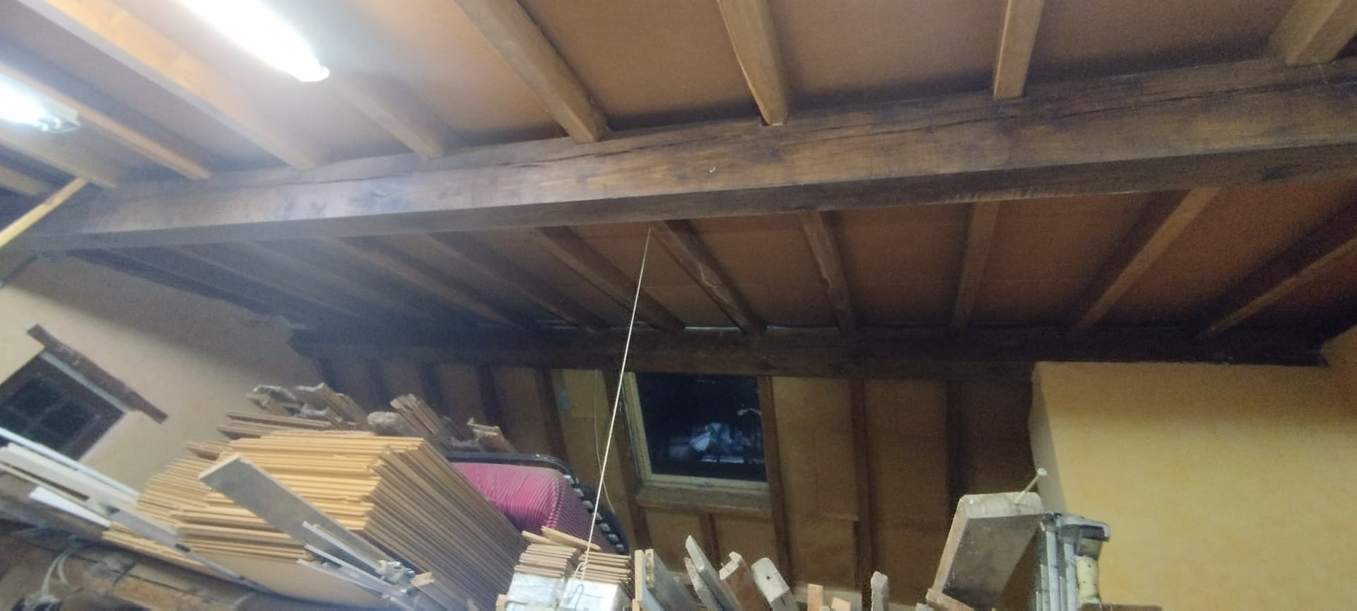

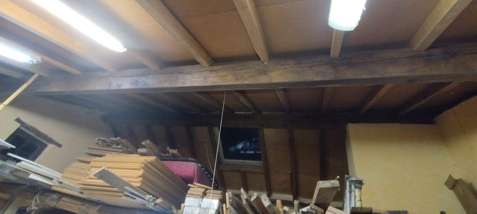

Tengo una duda Angel, esa viga que muestras con una flecha consirable,¿ es de roble y de sección 30x20?
Si, roble frances, 30x20 comprada sin cepillar. Ahora despues de la merma y cepillado tendra unos 28x19 cm imagino. La longitud 5,90 y las viguetas que apoyan en ella 2,60 de largas. Viga almacenada 12 meses antes de colocacion y apuntalada unos 5 años. Colocada en 2003. Actualmente estable sin avance de flecha
