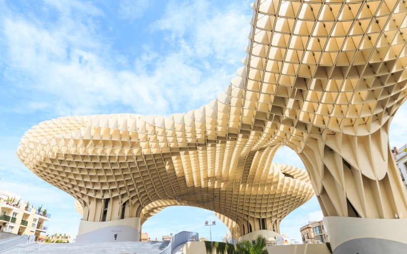

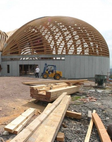

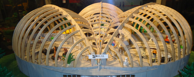

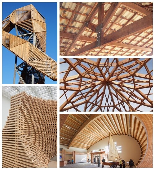

Esto son estructuras como deciis sujetas con tirafondos de 300:
89ab8bab-acaa-4711-a5df-d16e89e6c9a5_source-aspect-ratio_default_0
Maqueta-MUJA
setas_de_sevilla_estructura
0001

Bonitas estructuras, pero eso ya se hacia antes con muchos menos medios. Las primeras fotos, si no me equivoco son del MUJA, es una estructura parecida a la de un barco. Ya se hacian hace 500 años, en madera maciza y con menos medios. A mi, al igual que algun compañero, me sorprende mas lo que se podia hacer antes (tardando mucho mas tiempo, esta claro) que lo que se hace ahora con tanta maquina que te lo hace practicamente todo (me parece bien, todo evoluciona).

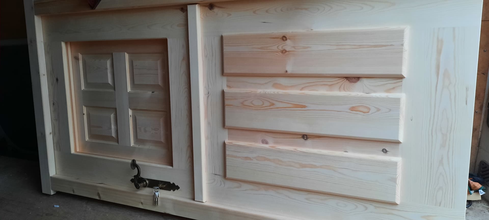

Esta puerta se empezo ayer a las 8 de la mañana. Estaba en tablones y se entrego a las 7 de la tarde al cliente. Un solo operario para ella. Hay que saber mucho para poder hacerla en ese tiempo. Valoro mucho al operario y sabe muchisimo y no lo ha aprendido en 2 horas ni mucho menos
