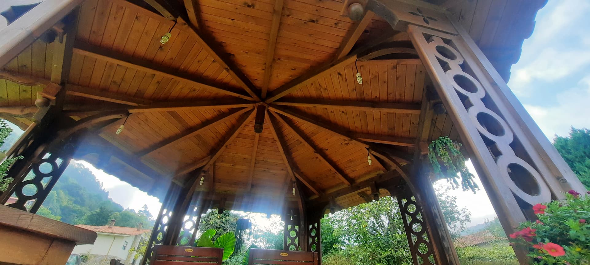

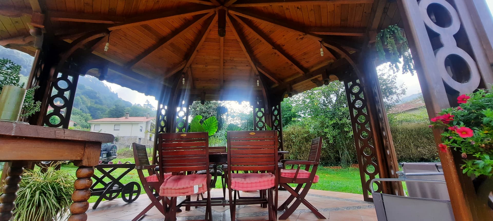

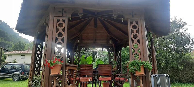

Como siempre os muestro trabajos que me parecen singulares y este lo es. Es un cenador que hice hace unos años y que me gusto mucho hacer. Esta hecho en pino norte y tratado en autoclave. Se sustenta sobre 6 postes adornados con unas cadenetas. El tejado se apoya sobre el perimetro y en el centro todo confluye en un pendolon hexagonal.

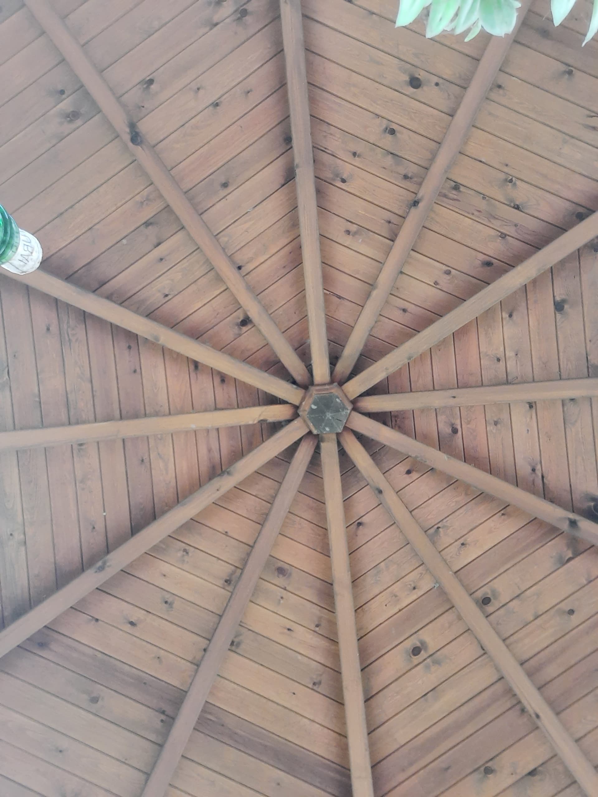

Seguro que tiene muchos retos a superar pero, lo que más me intriga es, cómo se contrarestan las fuerzas de empuje hacia el exterior que ejerce el tejado?
Muchas veces en tejados se ven cerchas o tirantes para solucionar este problema, pero claro, aquí hay una solución más elegante y hermosa que no soy capaz de discernir .

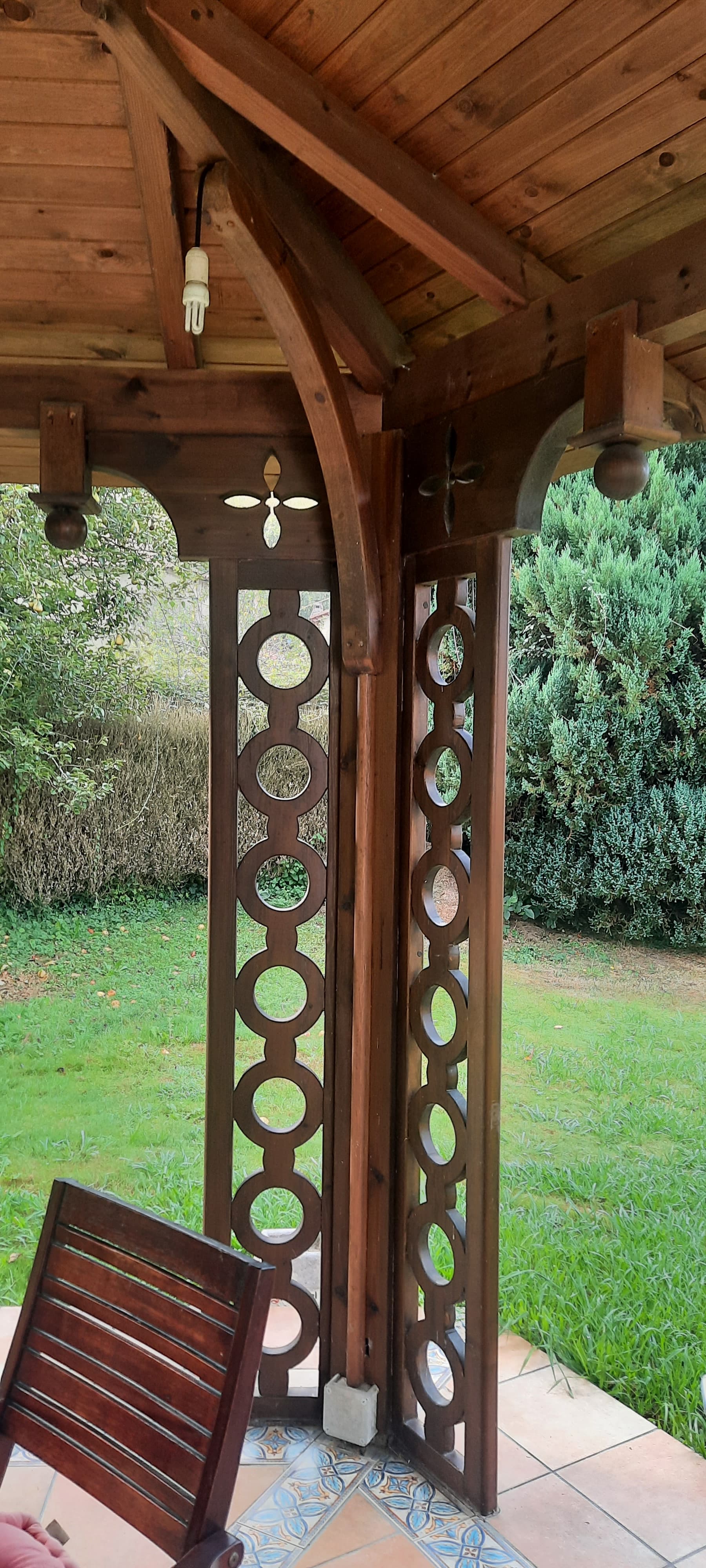

Las cadenetas están hechas con cnc?

La clave es la union de las viguetas que forman el hexagono donde se apoya el tejado. Tienen que estar unidas muy bien de forma que sea imposible que se separen. Yo opte por una varilla roscada con tuercas y arandelas que oculte con una tapa de madera. Todo el esfuerzo va a las esquinas donde estan los postes. Ademas cuenta con un tornapuntas de refuerzo en cada esquina, que ademas contribuye a estabilizar todo el conjunto
No tenia cnc en ese momento. Esta hecho con sierra de calar y lijadora

No tenia cnc en ese momento. Esta hecho con sierra de calar y lijadora.
Máquina, que caladora usaste?
Como siempre enhorabuena.
Tenia de aquella una caladora metabo que me salio muy buena. Se gasto y ahora tengo la mafell p1, pero eso lo hizo todo la metabo

¿El material lo compras tratado o te refieres a que una vez mecanizado lo llevas a tratar?
Me gusta mas mecanizar y una vez hecho llevarlo a autoclave, aunque hay que tener mucho cuidado con las piezas encoladas porque se despegan. Ademas te pueden salir grietas importantes despues del tratamiento. Pero bueno, cuando lo llevo a tratar soy consciente de lo que puede ocurrir y se que a la larga va a merecer la pena.

A mi me suele salir sobre 90-100 €/m3 el tratamiento riesgo IV (verde)
En cuanto a plazo, me lo hacen en el mismo almacen al que suelo comprar y me lo lleva el camion y en una semana mas o menos me lo vuelve tratado. Depende tambien de las dimensiones de las piezas, de como ellos puedan meterlo al autoclave aprovechando con otras piezas que tengan
Hay que ser consciente que para autoclave no pueden ser trabajos muy finos ya que el tratamiento es muy pero que muy agresivo. Es mas bien para estructuras etc… una puerta por ejemplo te la destrozaria

¿El tratamiento que tiene es el marron o es cuperizado normal y despues le das color?
Es cuperizado, de eso verde, solo que despues le doy color nogal y queda asi
