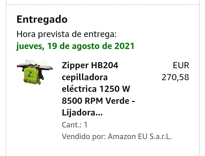

Aparte me dieron un cheque de 42 € porque no venia con seta sino con botornws 0-1 eso si cubiertos de goma transparente no les entra serrin ni polvo y parada la hace igual que con seta arrimas la mano a palma abierta y corta corriente… pro trae cuchillas de repuesto eso son otros 20 € … otro pro en 2 años amazon reponde sin mas…
SmartSelect_20220128-143955_Amazon%20Shopping

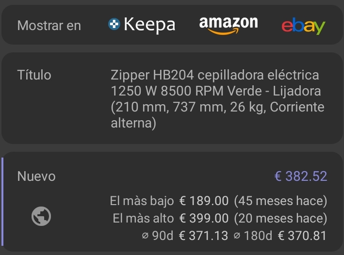

Te añado los historicos hasta ahora mismo:
SmartSelect_20220128-144939_Keepa
