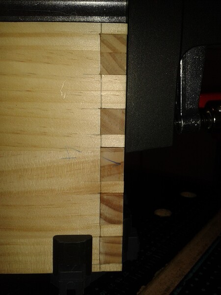

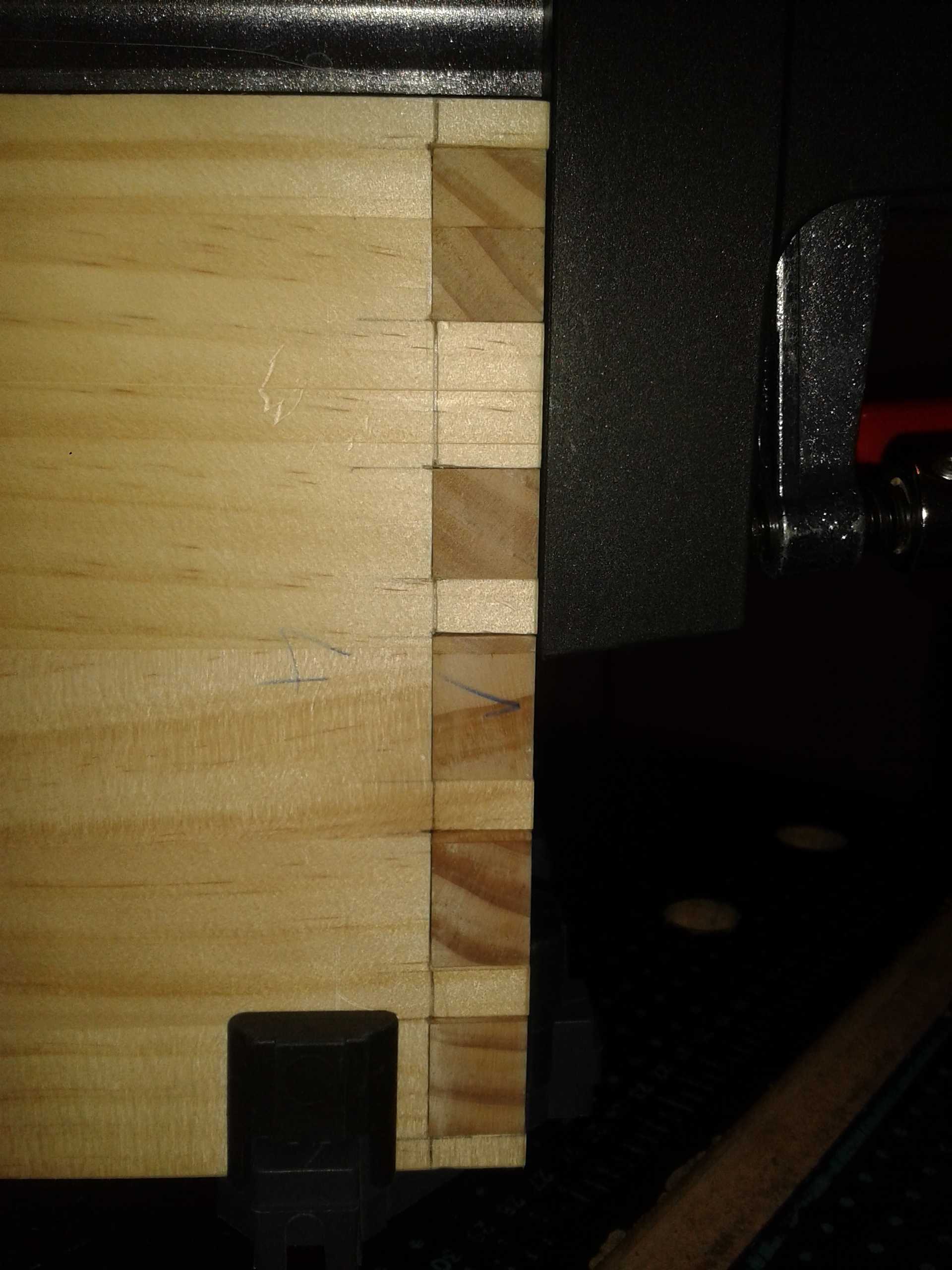

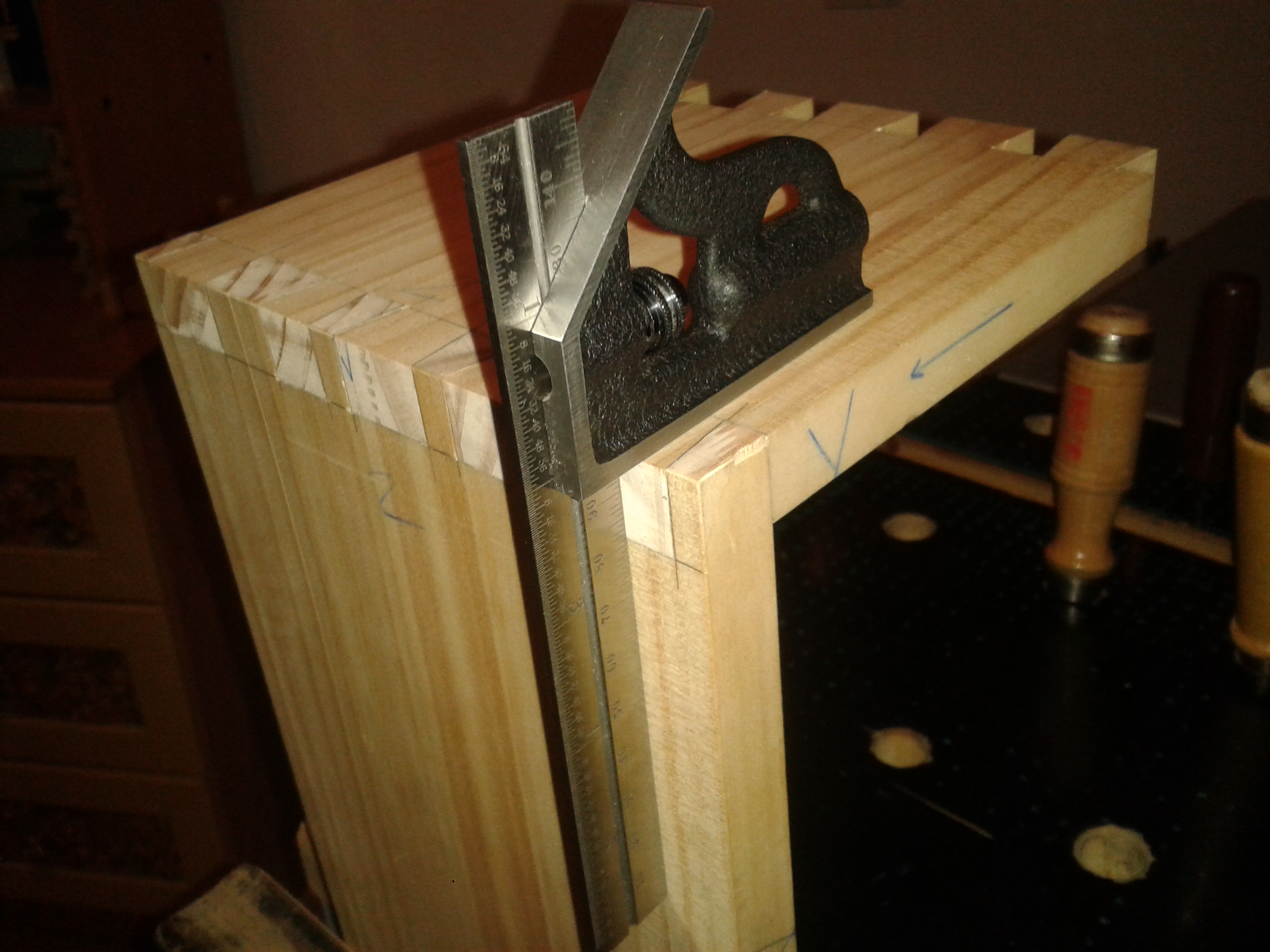

Hago un montaje en seco y sujetándolo en el tornillo del banco repaso arriba y abajo para que quede a nivel.

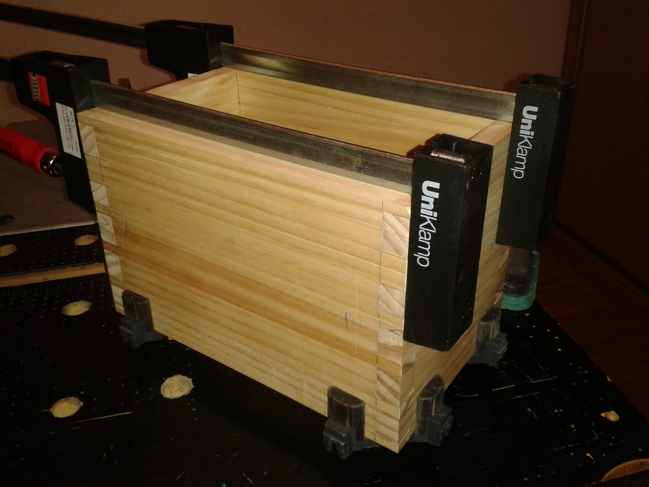

Escuadrado.

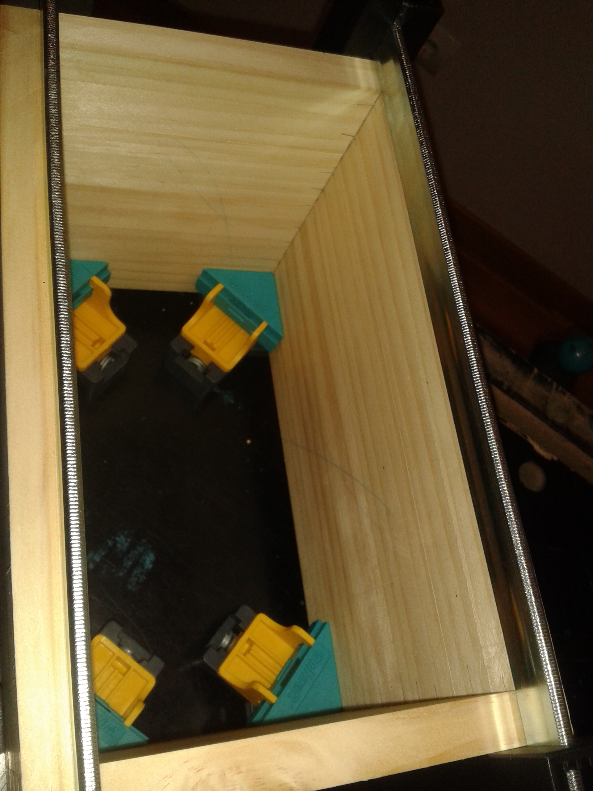

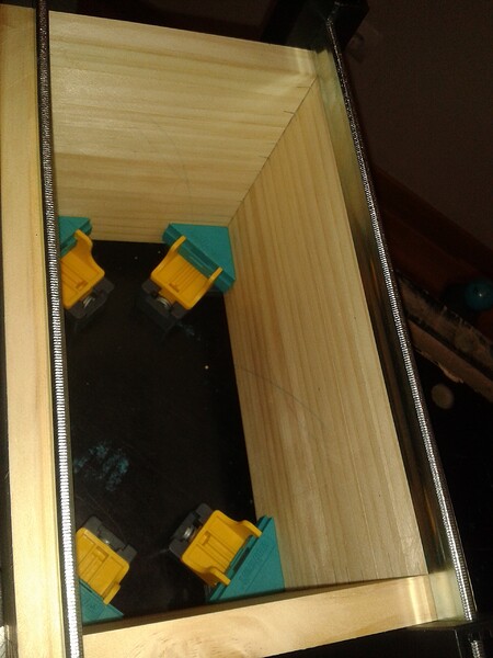

Bien apretado con los sargentos para tomar las medidas interiores de tapa y suelo.
Por el pin más ancho es por donde irá el corte con la ryoba.
De momento tiene una ligera marca con el gramil.
Aprovecho mis nuevas entreguardas para comprobar que no haya alabeos en la tabla que utilizaré.
Las caras interiores son las de referencia. Todos los cantos de referencia van al suelo.

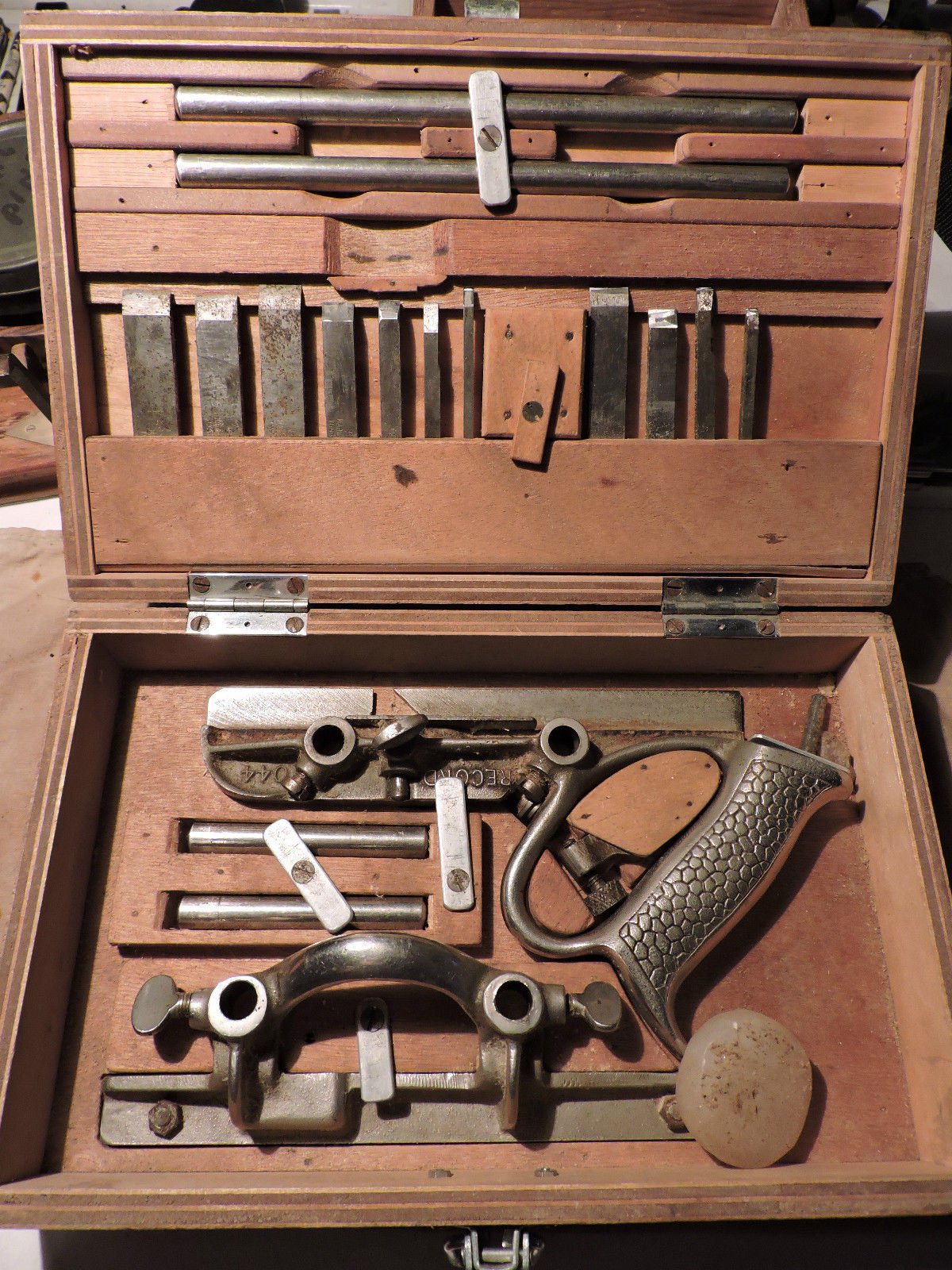

Avanza a buen paso, más rápido que las bisagras de estuche, que sigo sin una respuesta. Espero tener noticias.

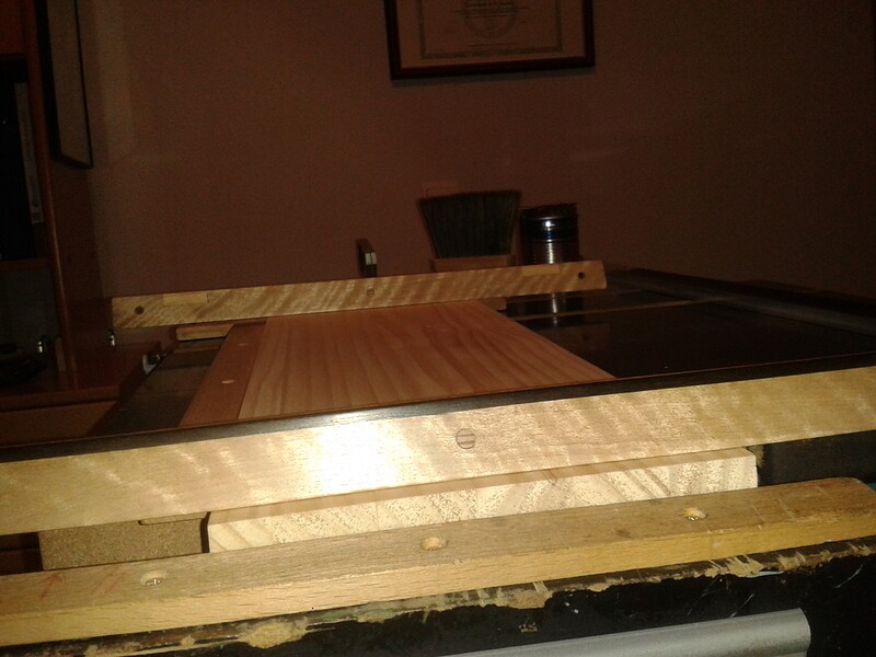

La caja del Stanley va viento en popa. Este finde trabajé en la tapa y el suelo.
Encargué en amazon un cilindro de pulido Silverline y la verdad es que se nota. Le dí un repaso a los formones y a las cuchillas y cortan bastante mejor.

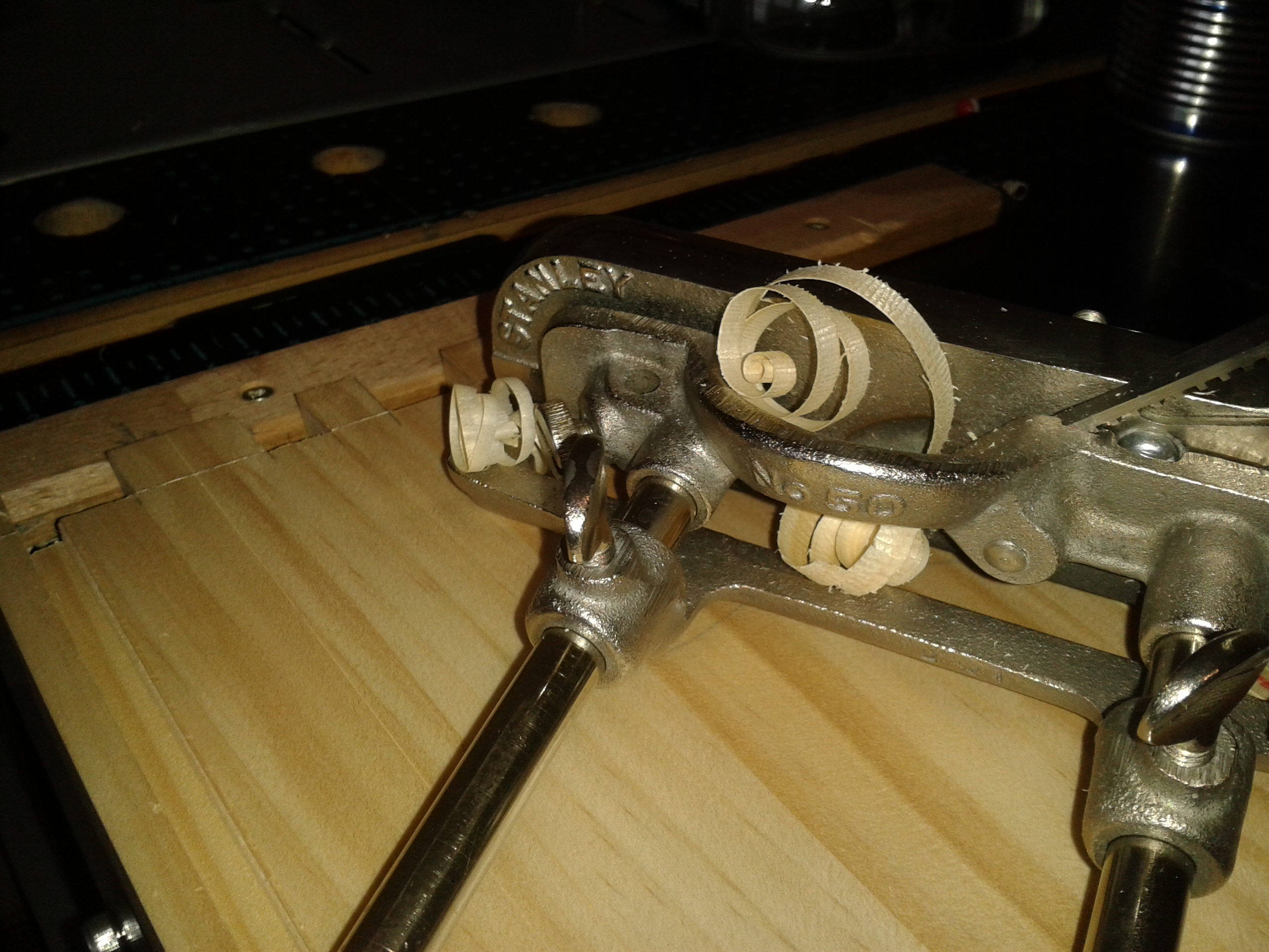

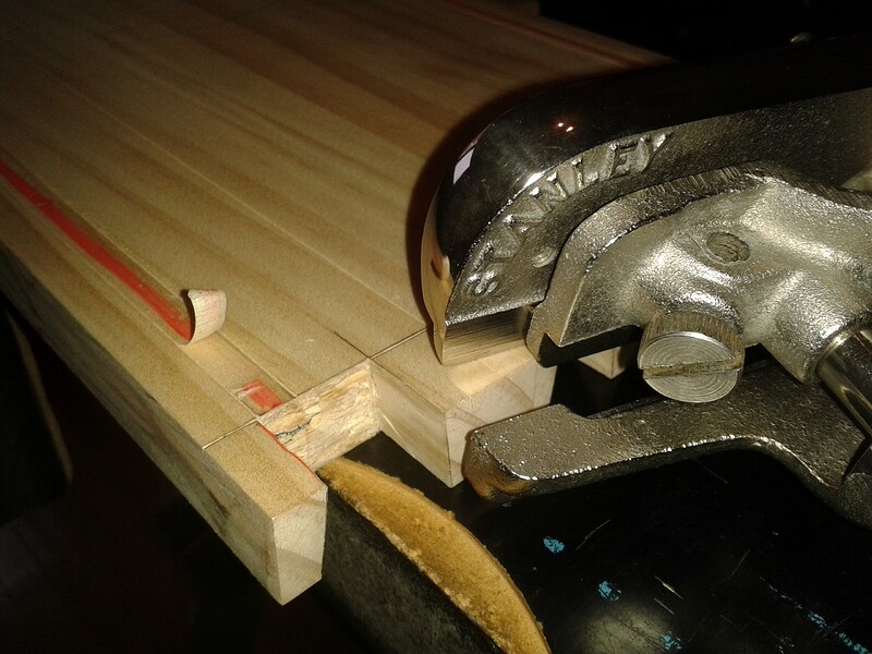

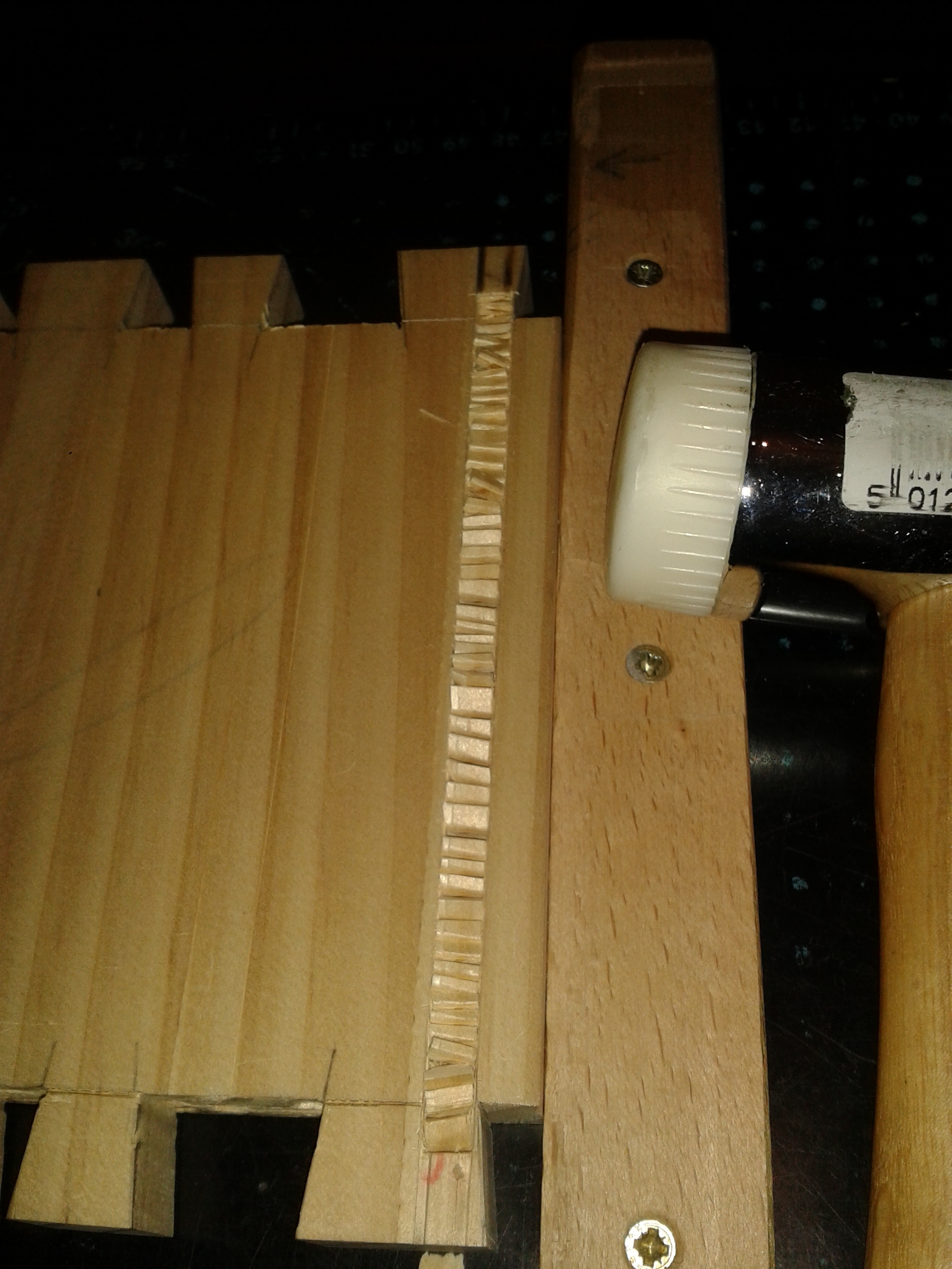

En las ranuras del interior de las paredes, arriba y abajo he utilizado el cepillo combinado con la cuchilla de 1/4" para los cortes al hilo. Para los cortes a contrahilo he tenido que utilizar el formón para hacer un cajeado que no saliera por el extremo de las colas.
Por la parte de los pines no importa que salga a través pues quedará oculta por las colas.
rizando el rizo…

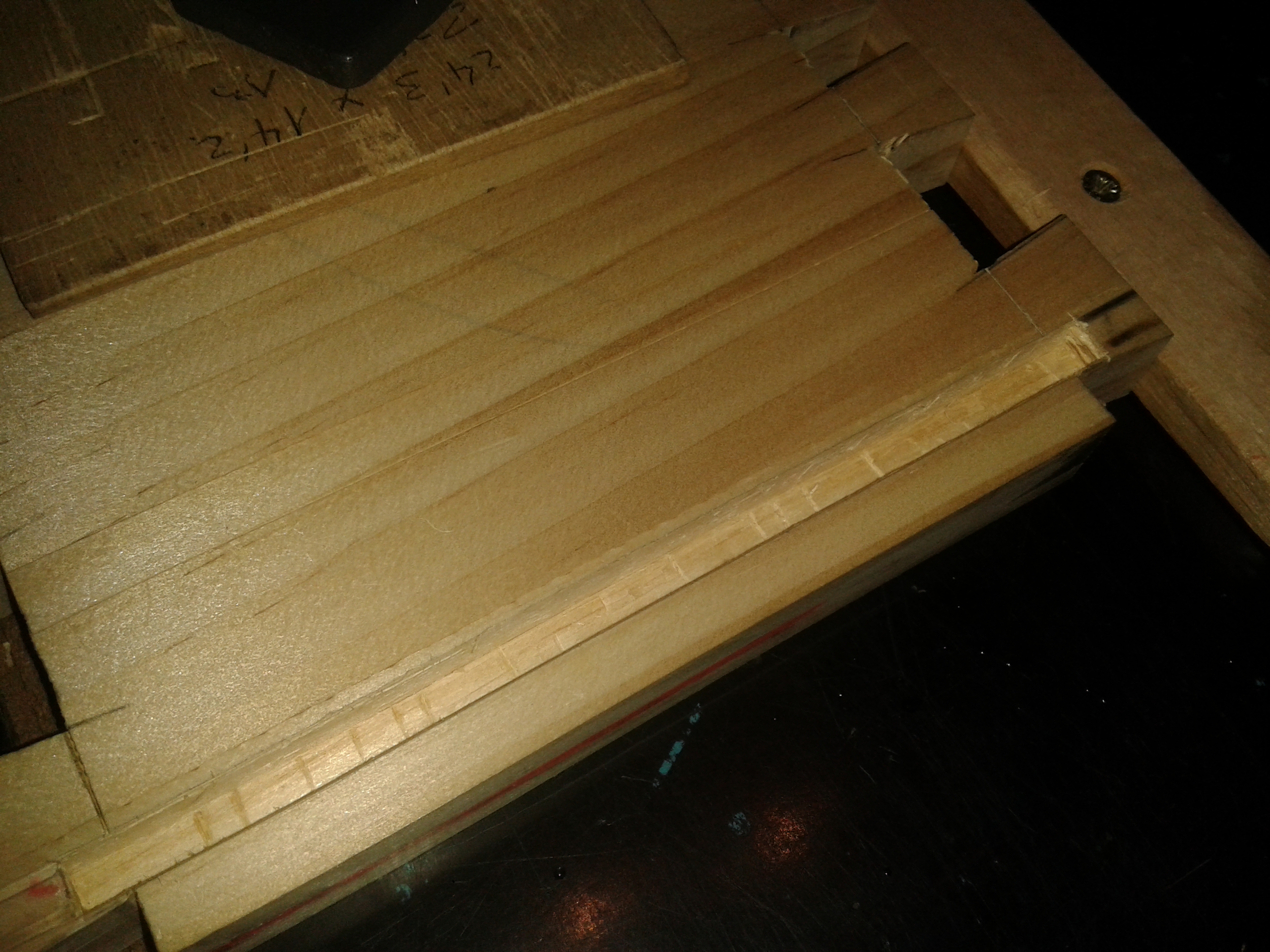

Aquí toca hacer un pequeño cajeado de unos 6x6 mm a lo largo respetando en los extremos. Paso esos 6 mm de la línea de espaldones (hombros). Sigo la técnica Sellers, con el formón primero camino hacia delante en ángulo recto, luego vuelvo hacia atrás para romper el material con el hierro inclinado.
El cajeado terminado y limpio. Con un formón más estrecho de 3mm. Aún no tengo guimbarda. Las paredes de la caja las repaso con uno de 32mm.

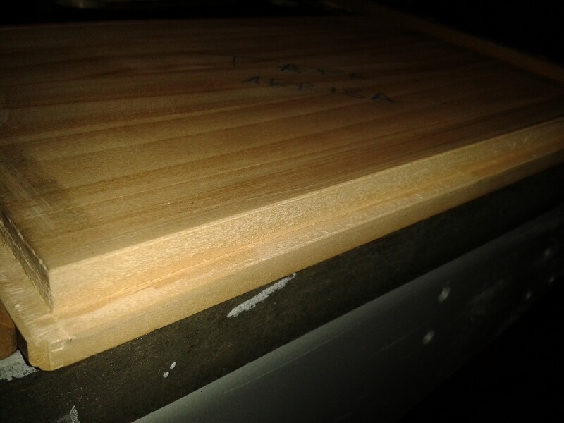

La tapa de 15mm de grosor, dejo 6x6 mm (1/4") de espiga.
Luego repaso las esquinas y los cantos de la espiga con formón y cepillo de testas
El resultado final, así por todo el perímetro.

Y ya que estamos con las preguntas ¿conseguiste por fin las bisagras?
Los cepillos de rebajos llevan una cuchilla lateral para marcar el corte en cada pasada. Pero en este no he conseguido verla en las fotos
