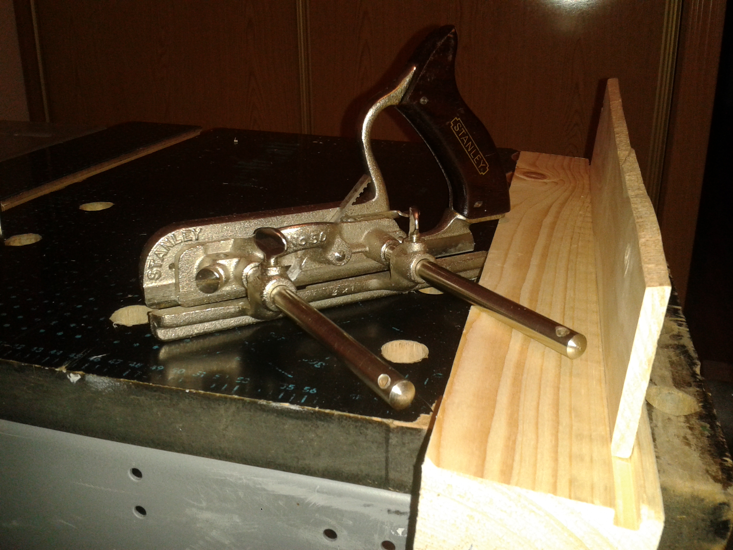

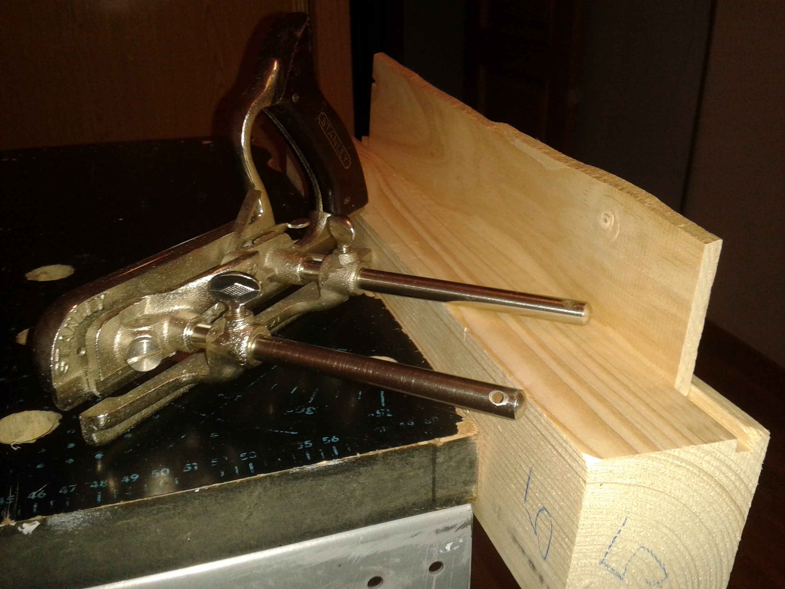

Este año los Reyes Majos se han descolgado con un Stanley nº 50 cepillo combinado que han traído de ebay UK.
De momento he probado con alguna ranura, algún rebaje y unas molduras (bead) de distinto radio. Lo que no he tenido tiempo es de hacer una unión del tipo lengüeta-ranura.

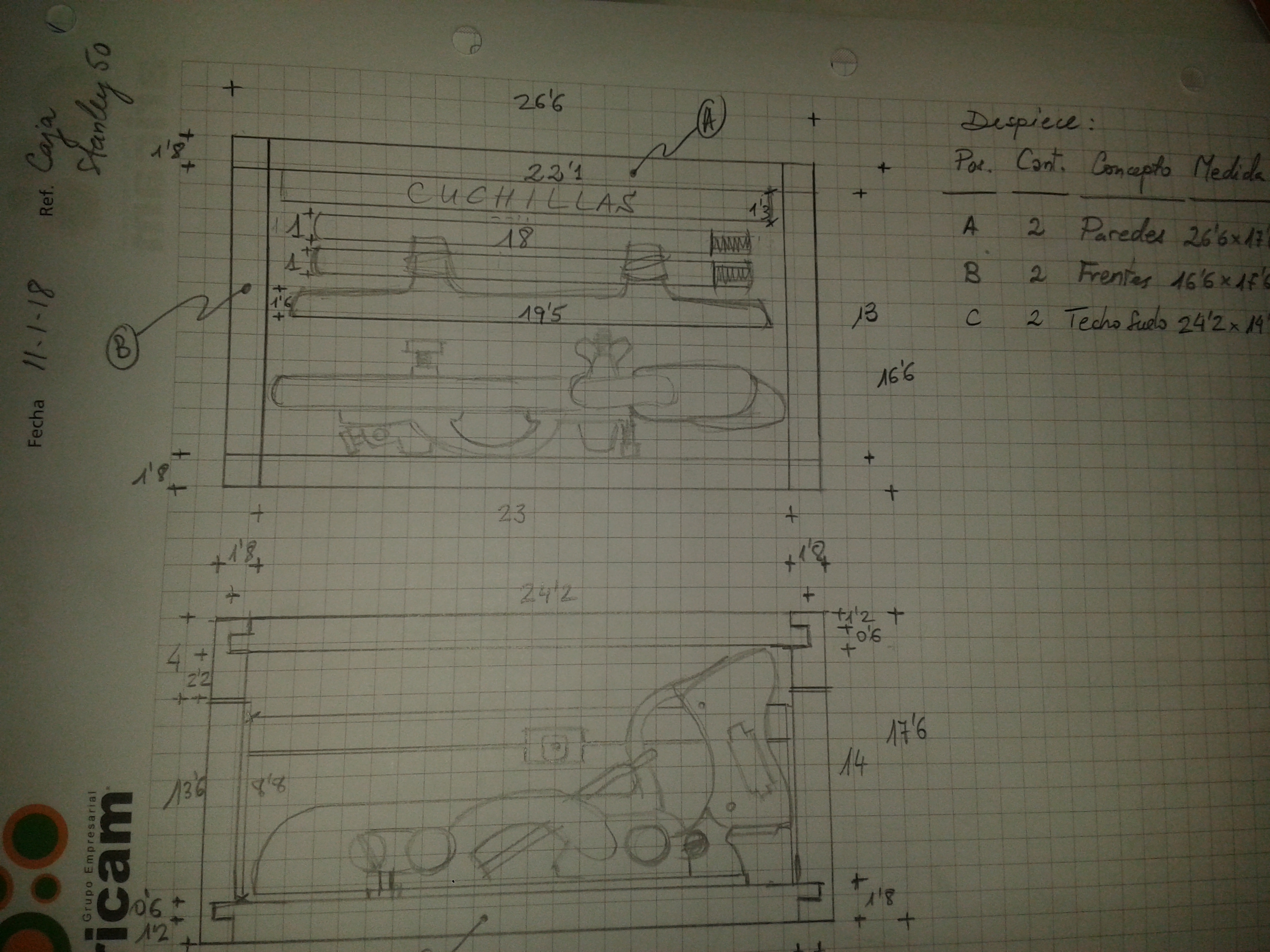

En fin, que a los canadienses les van a dar. Me voy a hacer una caja con uniones a cola de milano. La construiré del tirón y una vez encolada separaré con la ryoba la tapa del resto. Para ello la cola de milano en esa parte tendré que hacerla más ancha.
Anoche estuve haciendo un replanteo sobre la mesa e hice un primer boceto. A ver qué os parece (necesito opiniones sinceras):
El dibujo superior es de la planta, tal y como se vería desde arriba con la tapa abierta.
Se puede apreciar la caja de las cuchillas pegada a la pared que abarca casi su totalidad en ancho. De alto no llegaría a la junta de la bisagra.
Luego vienen las barras o brazos del cepillo que irían alojadas en sendas ranuras realizadas con una fresa en el propio suelo.
Después la guía lateral, también recibida en otra ranura, esta vez más estrecha (con la fresa recta de 4mm creo que bastaría para incrustarla por su parte más estrecha y así que quedara de pie).
He descartado la posibilidad de guardarlo montado porque los brazos instalados ocupan más espacio que desmontados.
Por último, el cuerpo del cepillo, con la mayor parte de piezas en su sitio, incluyendo pequeña guía deslizante, tope de profundidad y tornillos. La palometa quedaría en vuelo sobre la guía lateral, así ganaría espacio.
El dibujo inferior es del alzado lateral. Una sección que muestra el interior de la caja cerrada. El corte de la tapa viene a 4 cm del borde superior. Creo que será suficiente. Si bajo más me toca ya con la cajita de las cuchillas en altura (ésta mide unos 9 cm de alto).
El método para recibir la tapa y el suelo es un rebaje en el canto. Así me queda una lengüeta de 6 mm para embutir en paredes y frentes.
El despiece no puede ser más sencillo. Dos paredes, dos frente-tras y dos techo-suelo. Luego de ferretería un cierre de maletín y dos bisagras.
A ver qué os parece y sobre todo qué otras distribuciones se os ocurren. Por ej. a bote pronto, las barras podrían ir en altura soportadas en la pared contraria a la caja de las cuchillas…:wink:
Muy buenas, Grover.
Efectivamente he tenido suerte, pero tú también, pues ya tienes un nuevo proyecto, y te va a quedar mucho mejor que una caja de vino :slight_smile:
Me gusta mucho la idea, y en general la veo bien pensada. Yo más que una opinión tengo una sugerencia: Que el corte de la tapa vaya por encima del 100% de la caja de las cuchillas no sé si es positivo. Si la caja sobresale un poco por arriba podrás acceder más fácilmente a ella, e incluso sacar cuchillas de ella sin necesidad de sacarla de la caja del cepillo.
Cuando hablas de fresas ¿te refieres a las propias cuchillas del cepillo? Entiendo que es así, porque si yo me acabara de comprar un 50 y le fuera a hacer una caja, desde luego las ranuras las haría con el propio cepillo, pues estaría deseando usarlo.
Ummmmm :thinking:
Tienes razón, no había reparado en ello. De hecho me rondaba la idea de guardar la caja de cuchillas original aparte y poner una barra de imanes. Pero le quitaría un poco el encanto, y aparte quiero tener todo junto y controlado por si algún día decido separarme de él (en la venta las cajas originales le dan más valor siempre).
Sólo le veo una pega y es la estética. Habría que ver cómo queda una tapa tan alta. Serían pues, digamos que de un total de 17,6 cm, unos 9 cm para el cuerpo inferior y la diferencia 8,6cm para el superior. Dividiría la caja prácticamente por la mitad…:expressionless:

Quizás una cuña en la espalda de la caja que la separara de la pared interior, inclinada, para ofrecerme las cuchillas. No interrumpiría nada.
De hecho podría alojar las barras, y la caja podría ser incluso más estrecha…
Para tu segunda propuesta tengo que dar mi brazo a torcer. Precisamente la idea original era aparcar la maquinaria electro-portátil y volverme unplugged como Eric Clapton. Me han traicionado las ganas de verlo terminado enseguida…:stuck_out_tongue_winking_eye:
Aunque ciertamente, el verdadero placer reside en el tiempo que pasamos realizando el proyecto. Simplemente visioné una ranura en forma de media caña con un rebaje para poder meter los dedos, y me convenció. (Tengo que probar esto último en un retal).
