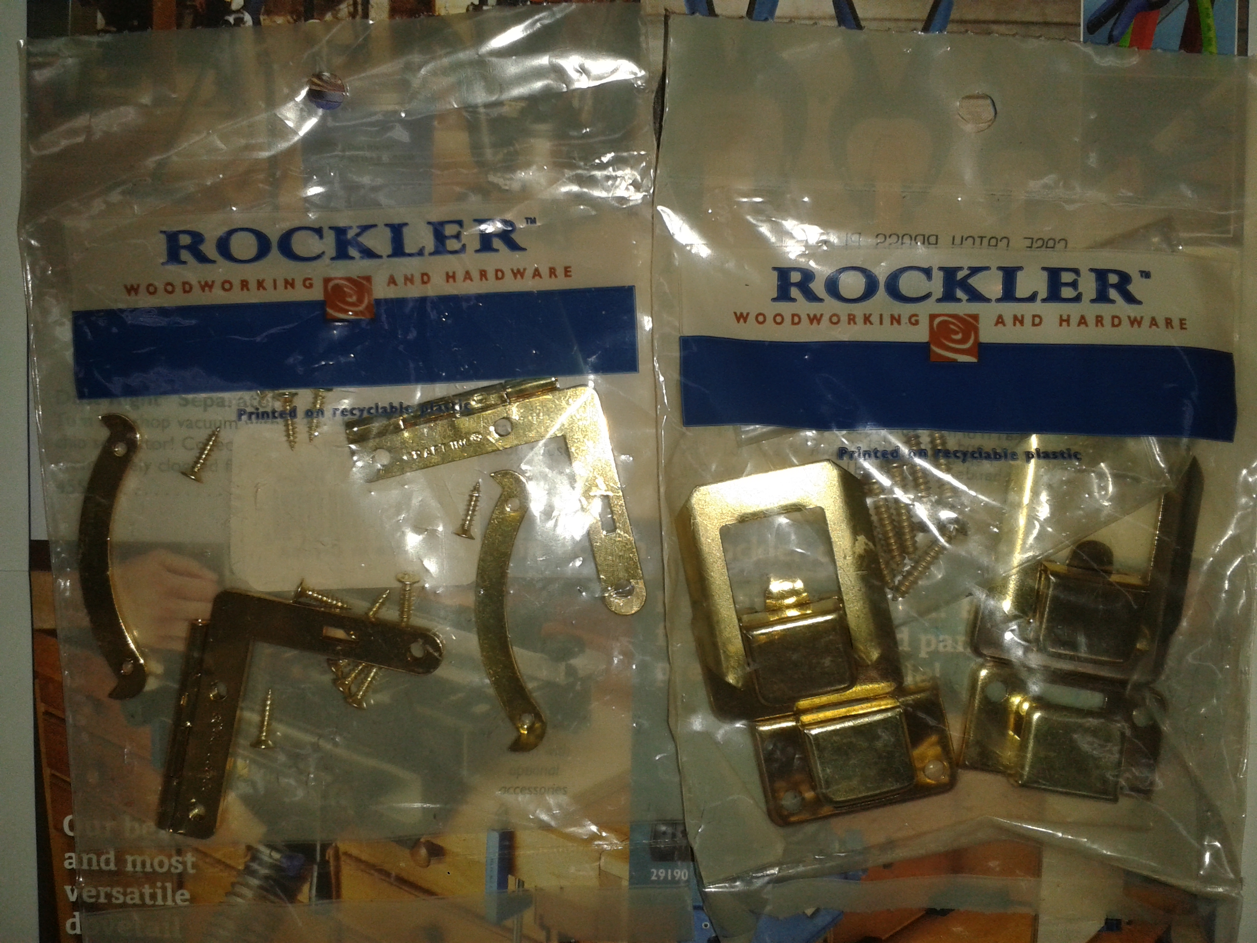

En cuanto a las bisagras y el cierre… hemos ido a Cash Ortiz y aunque aparecen en la web, no las tienen en stock y habría que encargarlas, por lo que total para tener que esperar las he encargado en Rockler hoy mismo.
Ya os diré si llegan antes de acabar el estuche.:frowning_face:
Sí - vas a perder espesor, pero durante muchos años de trabajo, y hay que ser honesto, Benjamin, el trabajo que uno se hace con este tipo de herramienta es muy poco!
Formones- no lo creo, Benjamin!
ya han llegado las tan anheladas bisagras y los cierres.
Directamente desde Rockler USA.
han tardado un poquito pero ha merecido la pena :grin::ok_hand:
Ahora a buscar un tornillo inox con el mismo paso que los de latón que suministran de serie para hacerles la rosca en el pretaladro.
¡Estupendo!
Seguro que están hechas en Mallorca :stuck_out_tongue_winking_eye:
Mucha suerte con el tornillo, aunque supongo que no es necesario que sea inoxidable, con cualquiera de hierro te valdrá, pero que sea de igual diámetro y además del mismo paso imagino que será complicado.

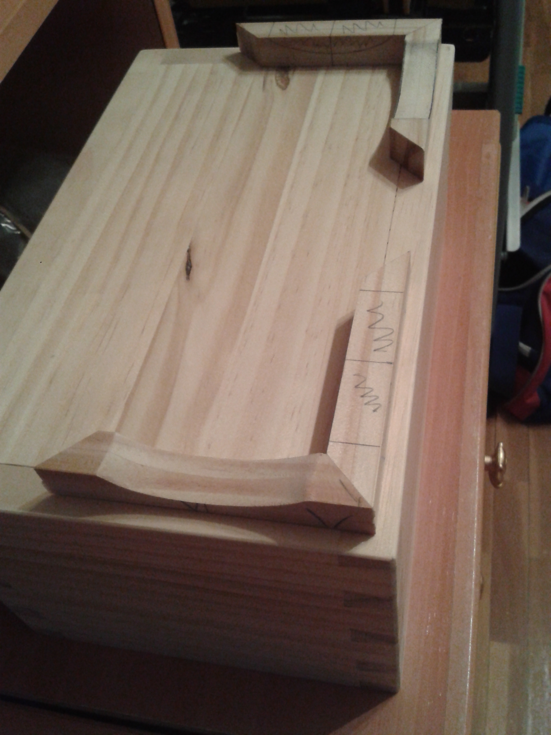

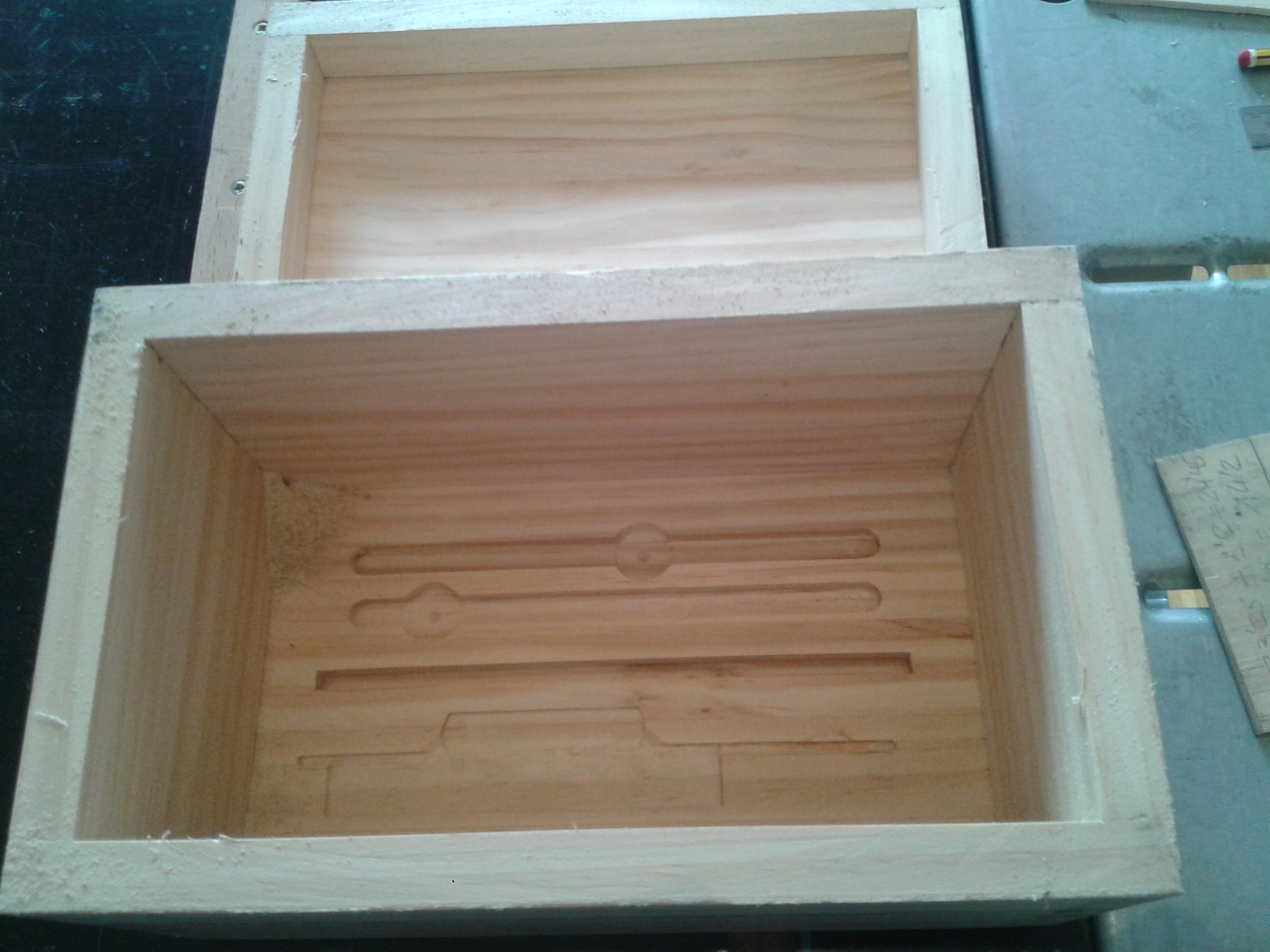

Lo siento, no lo he podido evitar y le he hecho ranuras en el suelo para alojar las distintas piezas. El cepillo no sirve puesto que el patín tiene que entrar y salir, no puede hacer cajeados en mitad de un tablero. Así que he tenido que echar mano a la fresadora muy a mi pesar. Y la guimbarda aún tardará en incorporarse al toolbox.
He estado mirando algún Stanley 271 que es una guimbarda pequeña, con una cuchilla de 6 mm y que quizás podría conseguir en ebay por unas 25 libras.
La necesitaría para rebajar 1,6 mm que es el grueso de la pala de la bisagra x 7 mm que es el ancho. Lo intentaría con la fresadora, pero las paredes son tan estrechas que me da un poco de apuro por si revienta por algún lado.

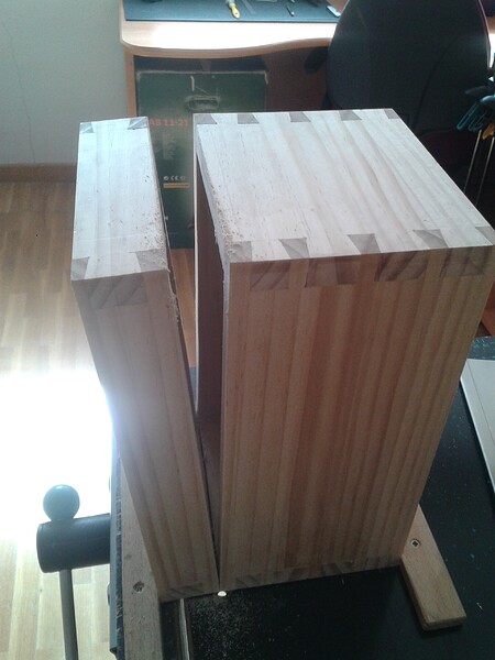

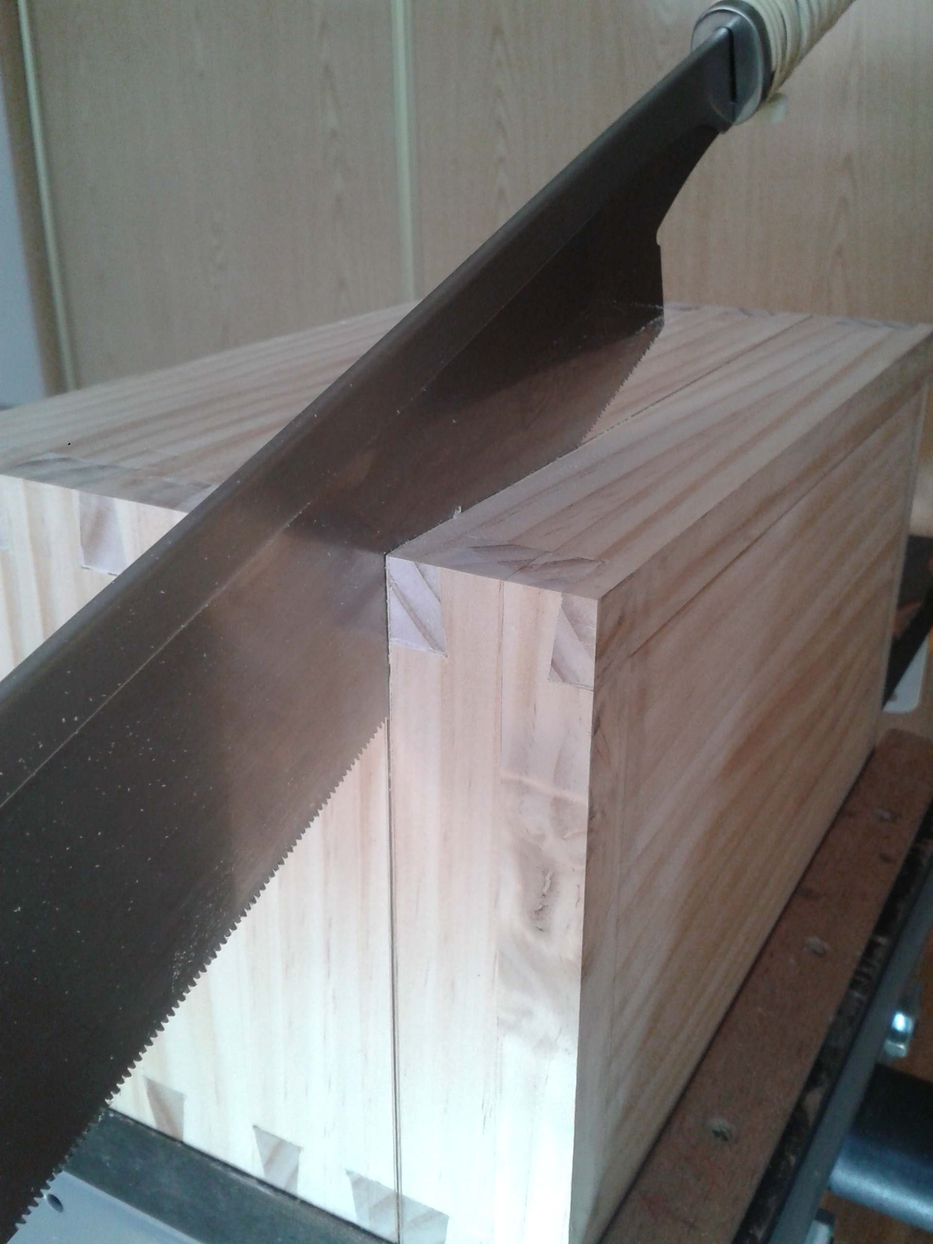

Este finde lo encolé. Previamente lo había cepillado por las caras interiores, obviamente luego es imposible. Así quitas las marcas de lápiz y arañazos.
Ahora queda trazar de nuevo la línea de corte con el gramil a modo de entalla para que la sierra se guíe.
Cuando lo abra veré si la cola ha escurrido por las paredes interiores. Si esto ocurre intento retirarlos con un formón bien afilado.
Aunque cada vez soy más escueto y solamente aplico con un palito de madera (ni siquiera con un pincel) un poco sobre las caras que entran en contacto.

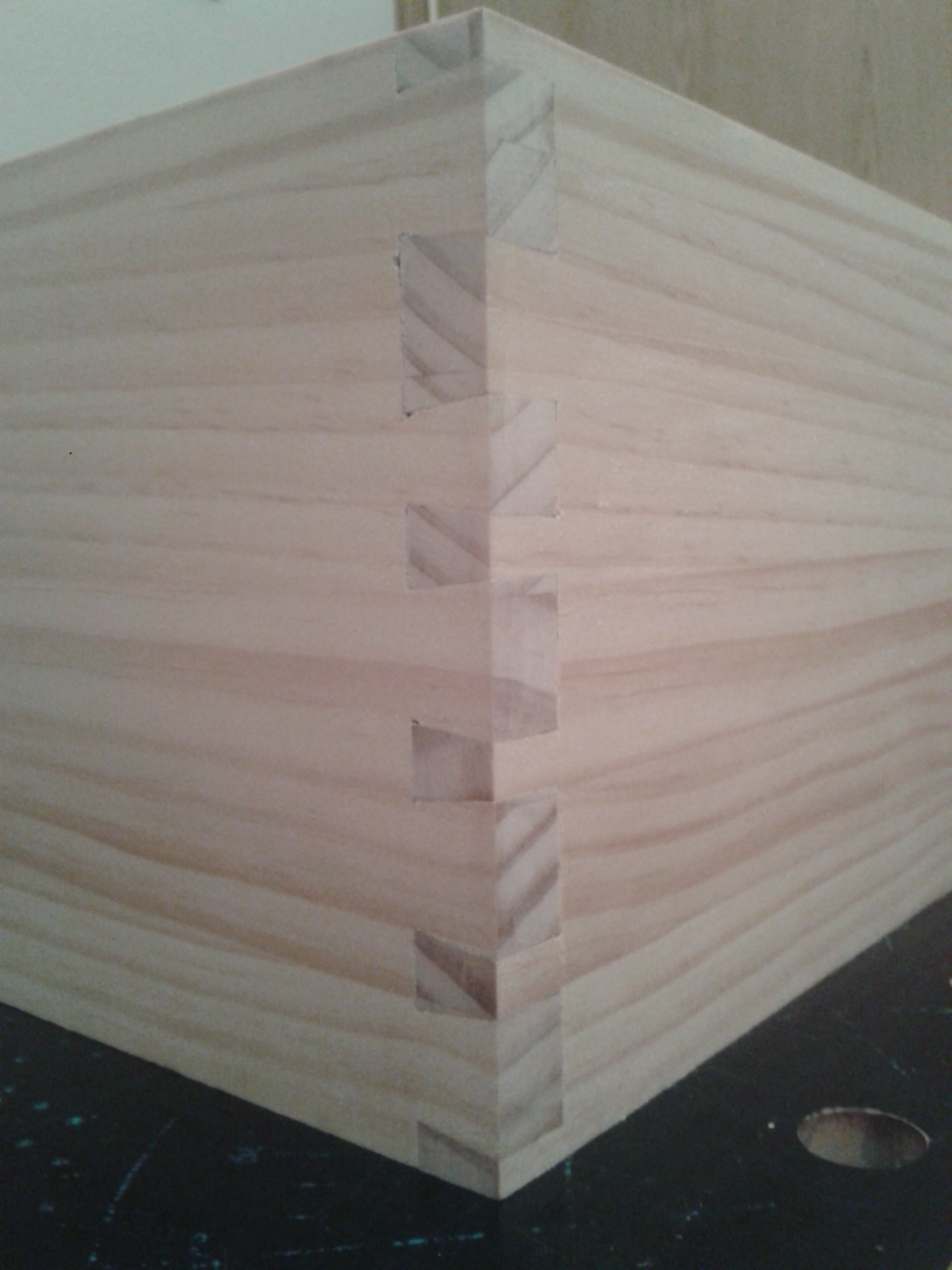

He rebajado la parte de los encuentros que sobresalían en las colas y los dientes.
El resultado salta a la vista:
Tal vez las uniones han quedado demasiado estrechas. No sé qué pasará con los cambios estacionales, si la madera empieza a expandir/contraer

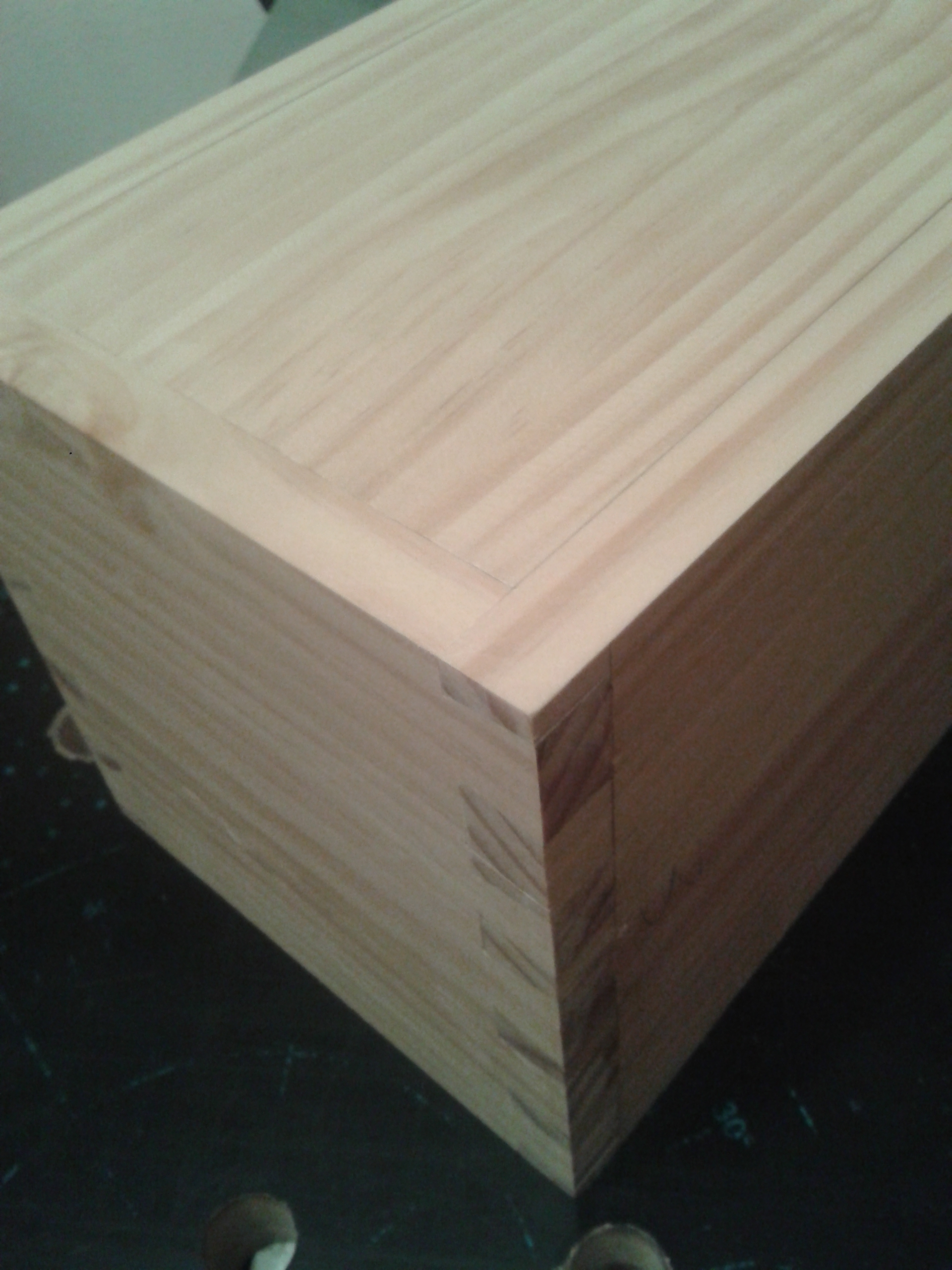

Pensé que este nudo en el canto sería un engorro, y me he dado cuenta de que en absoluto. Le aporta cierta presencia a la tapa.

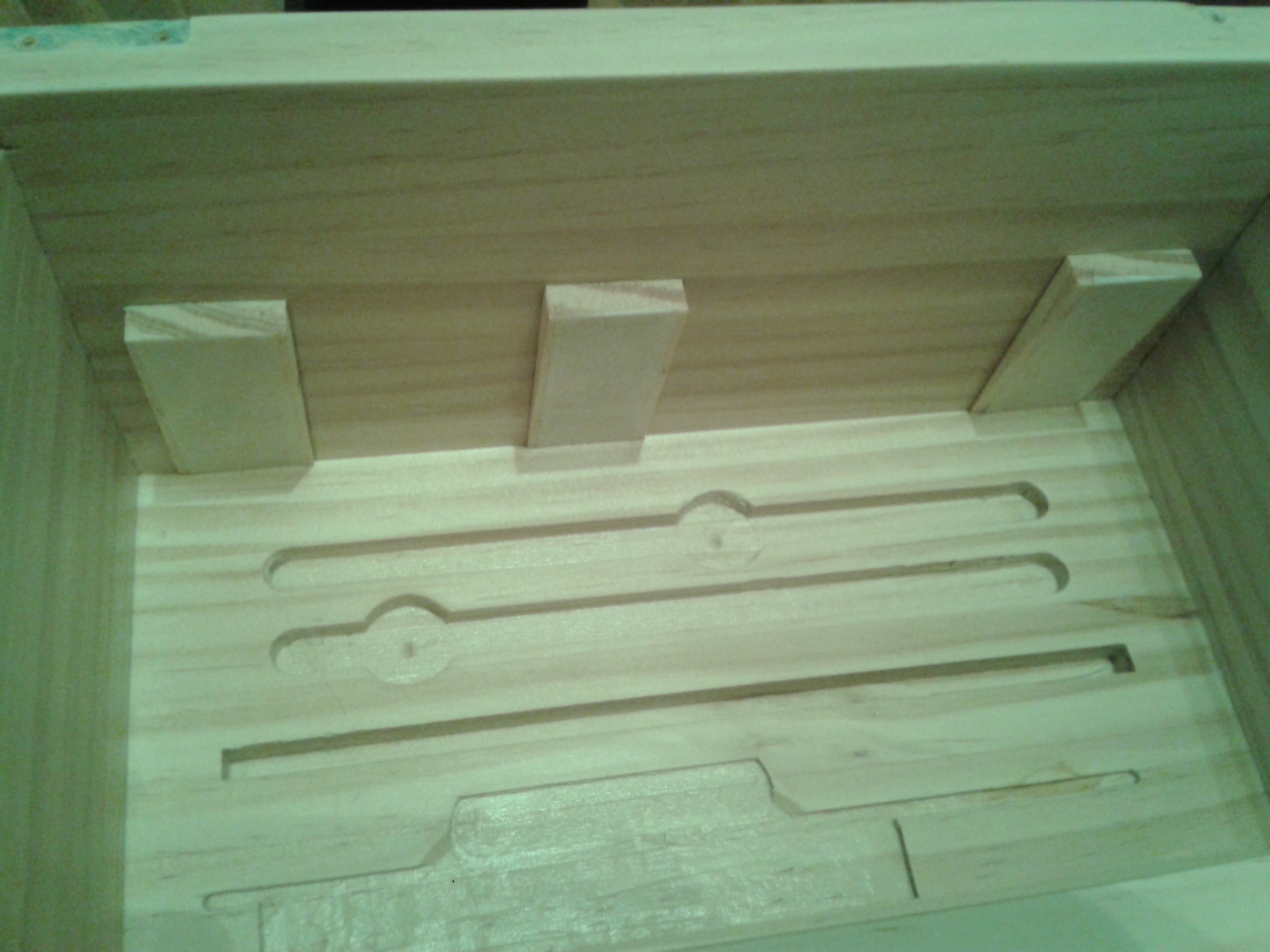

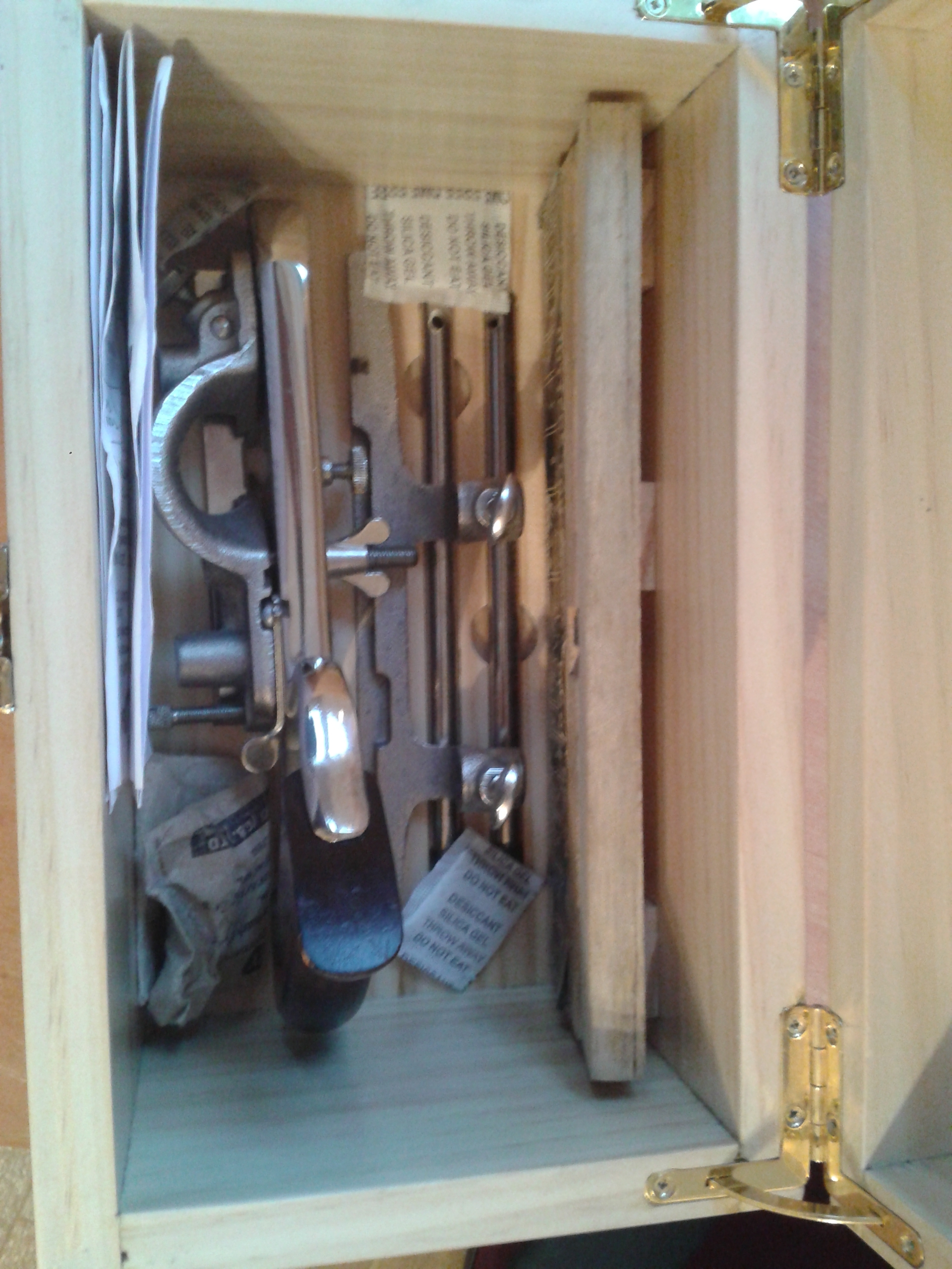

Por cierto, se me olvidó. De unos retales de una caja de vino despiezada saqué unas cuñas que os dije iba a emplear para inclinar la caja de contiene las cuchillas del cepillo. Así se me quedan ofrecidas, sin necesidad de hacer maniobras peligrosas con los deditos a la hora de extraerlas.
Cuando tenga fotos del conjunto las subiré para que entendáis el mecanismo, pero para que os hagáis una idea se pegan con cinta de doble cara entre la espalda del estuche de cuchillas y la pared interior del maletín. Son 3 cuñas, dos a los extremos y otra en el centro.

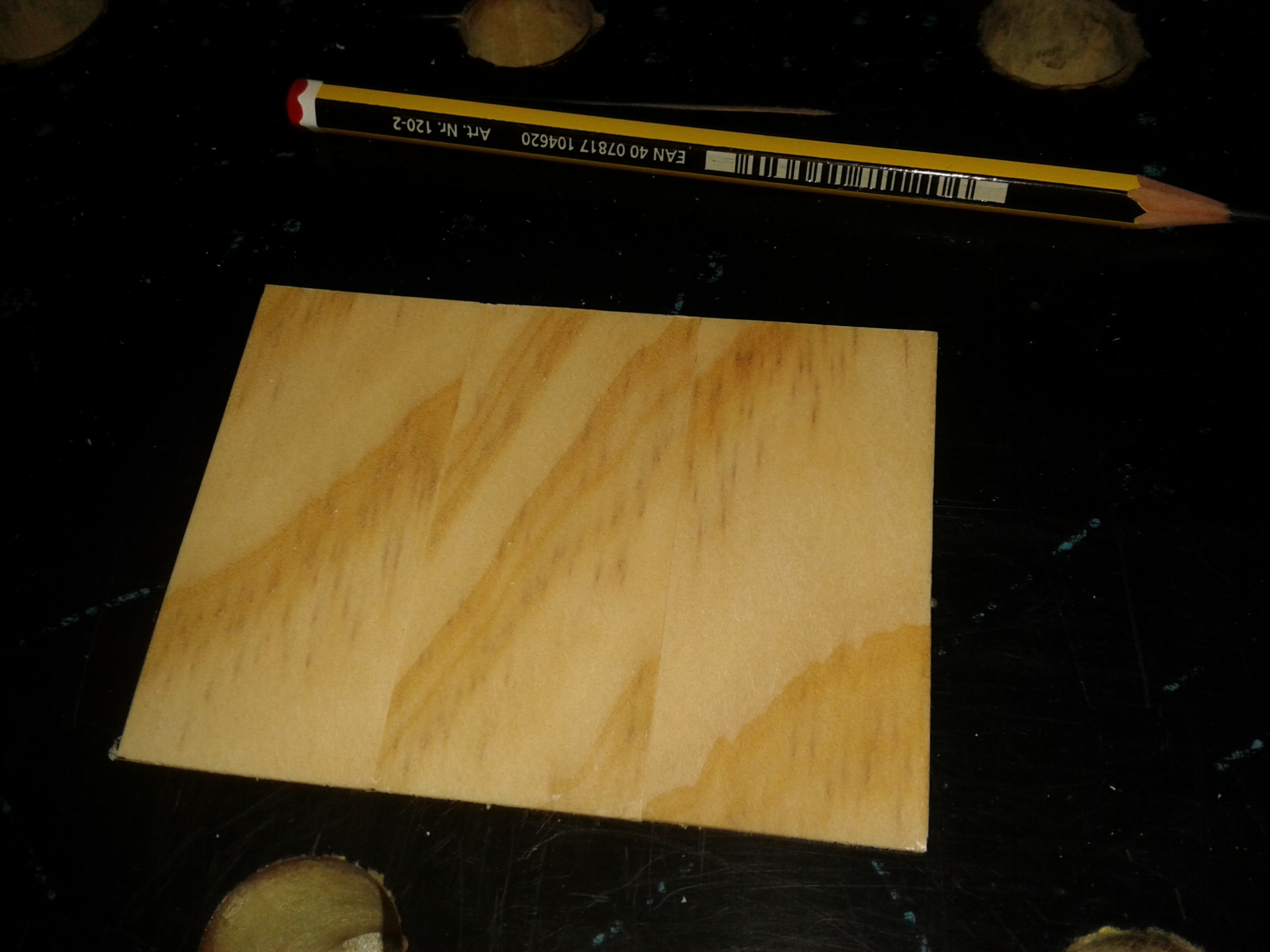

De momento las fotos de la preparación de las cuñas.
Lo despunto con el cepillo del 4 a todo lo ancho de la tabla, una altura de unos 6 cm es suficiente. Con el gramil hago una entalla cada 3 cm aprox. Luego corto al hilo con la Dozuki. El último trocito lo desecho.
20180310_130823
Con el cepillo de testas se repasan los cantos
Uso y ubicación final de las cuñas. Se aprecia la cinta doble cara preparada para recibir la caja de cuchillas.

Le he vuelto a trazar la línea de corte con el gramil de punta, y luego para no perder la referencia he trazado con el gramil de cuchilla a ambos lados de esta, a aproximadamente 1 mm. Así más tarde puedo cepillar para igualar hacia una referencia.
Como si de un truco de magia se tratara…

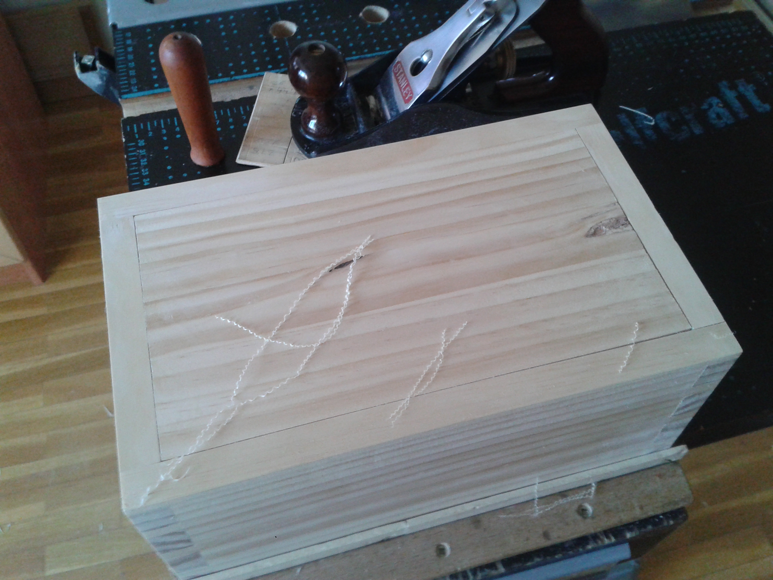

El canto está bastante rudo. Ya aparece el suelo con la distribución que hice para alojar los componentes…
Hay que alisarlo con la garlopa. Venga a dar vueltas alrededor, yo me mareo :nauseated_face:

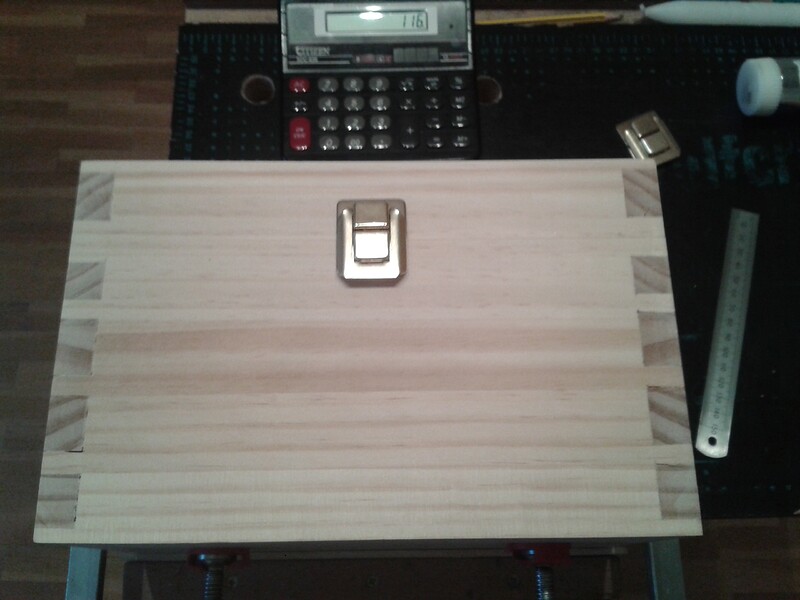

Lo presento todo unido en conjunto para ver que no hay luces y configuro la disposición del cierre. Al final he decidido poner un único cierre. Dos era un poco cargante.

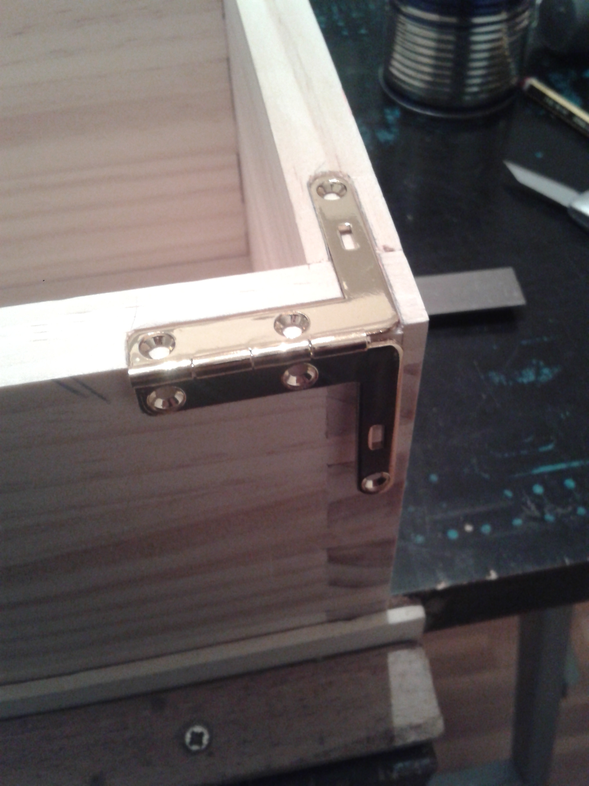

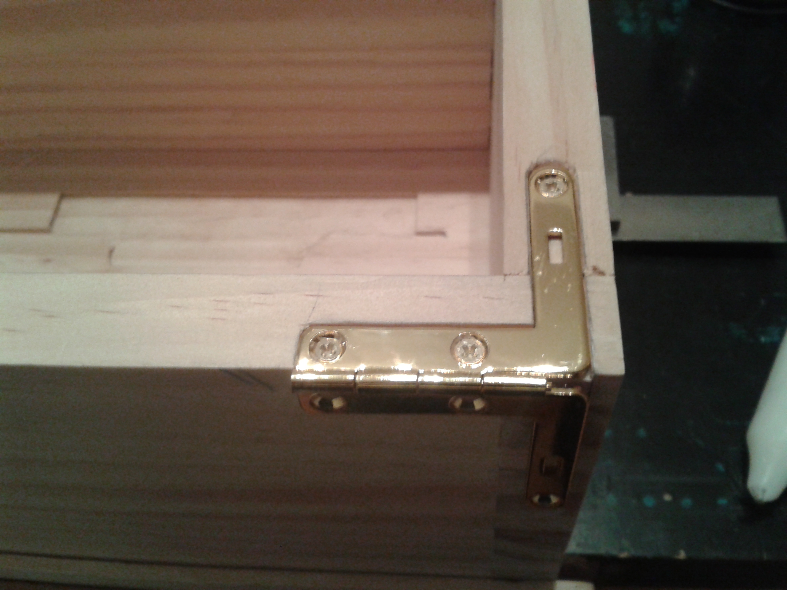

Luego toca alojar las bisagras. Marco con el cuchillo la ubicación y retiro con formones el material sobrante. La profundidad la trazo también con el gramil desde el canto. Tienen de grosor unos 1,7 mm. El ancho procuro centrarlo para que quede igualado y ninguno de los lados quede frágil. Aunque trabajando con pino es inevitable que alguna esquinita salte.
20180317_201022
Atornillada en su sitio, los pretaladros con un punzón cuadrado que separa mejor las fibras
Me dio tiempo de hacer el cajeado en la tapa. Se sujetan las dos piezas con un par de sargentos y se alinean.
Ahora solo me queda unirlos y comprobar que cierra bien.

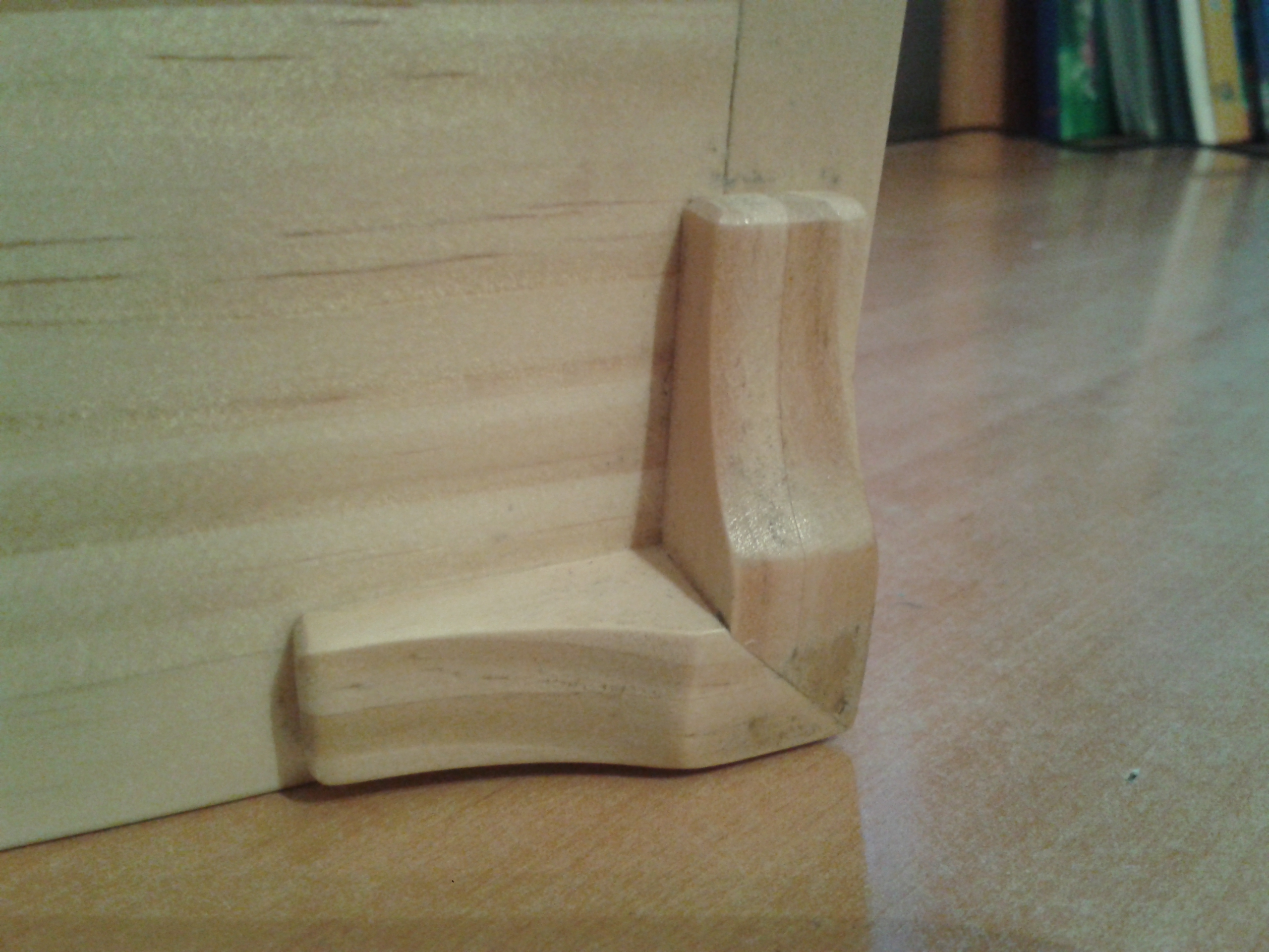

En la parte de abajo he decidido ponerle patitas, hechas por mí, siguiendo el modelo de P. Sellers visto en su “keepsake box”.
Desde luego el orden de las tareas no puede estar mejor pensado.
De una misma pieza, listón de unos 100 x 15 x 15 mm hace dos ingletes en los extremos. Luego rebaja el centro en curva, ambos lados simétricos, dejando dos cms a cada extremo.
Con la sierra se hacen cortes hasta la línea de referencia de lápiz espaciados cada 1,5 cm. El formón desaloja el material sobrante. Para terminar corta por el centro, los encuentra y encola por el corte a 45º.
Aquí están sin separar en dos. En las marcas de lápiz se aprecia donde hay que hacer el rebaje y el corte.
20180403_204311
No me puedo ayudar del bastrén recto, porque por el radio y las reducidas dimensiones no accede. Solamente de la escofina, la lima curva, la cuchilla y un poco de lija enrollada en un rotulador gordo.

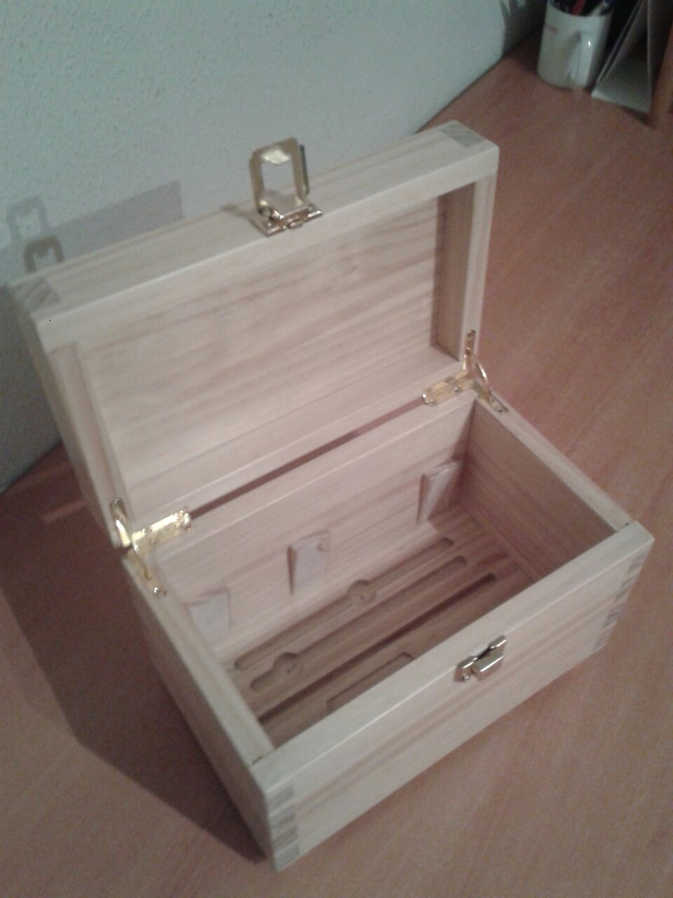

La cajita por fin terminada

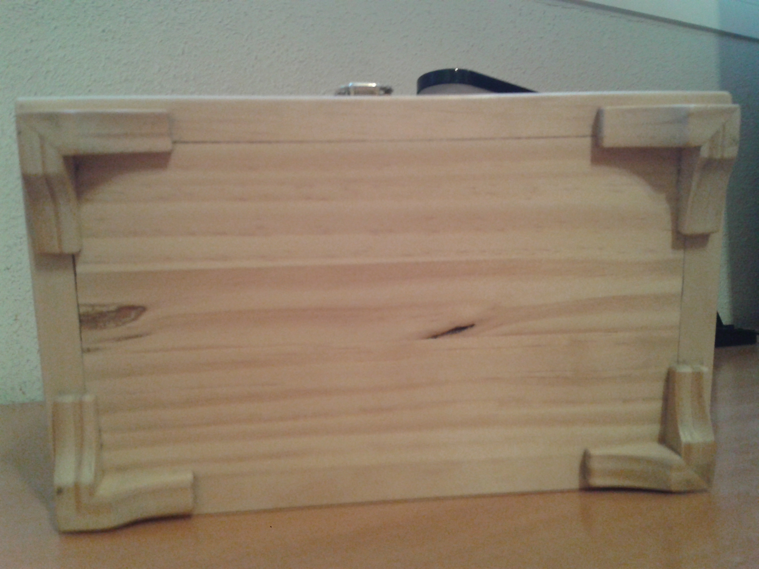

Las patitas unidas las dos mitades por el inglete. He matado un poco las aristas vivas.
En vacío todavía no he pegado la caja de cuchillas con cinta doble cara
Configuración de cada componente en su alojamiento
20180423_204445
El suelo con las patas
Accediendo a las cuchillas sin riesgo de cortarme
20180423_204535
Luego vuelvo a colocar la tapa para proteger el filo
Y esto es todo. El acabado final son dos manos de tapaporo al agua promade lijando entre manos con grano 240. Dos manos de cera de abeja con lana de acero 0000. Luego bruñir y pulir un poco con cepillo y gamuza.
