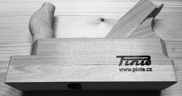

Los de Pinie.cz parecen muy bien hechos y MUCHO mas baratos ?

Hola! No conocía la marca, la verdad. Acabo de leer este artículo en un blog sobre un cepillo Pinie:
En resumen, mola porque es barato pero a cambio necesita bastante preparación para que funcione como es debido, sobre todo la cuchilla. Vamos, como casi todos los cepillos baratos.
Si tienes costumbre de usar cepillos y afilar puede ser una buena compra; si no seguramente será una mala experiencia ![]()

Yo estoy de acuerdo en que el hábito no hace al monje. Pero piensa también que si se trata de un aficionado que está empezando, es probable que no disfrute mucho del asunto si la primera herramienta que consigue necesita varias horas de ajuste, como parece que es el caso de los cepillos de Pinie.
Gracias a todos , creo que no voy a tirarme a l agua con los mas caros, en el caso de Pinie ,el pb es creo la cuchillas ,pero tienen 3 clases de cuchillas.quiro un jack o un jointer , ,pero me gustaria saber lo de Urko, los precios son casi igual, osea prefiero comprar a una empresa .española

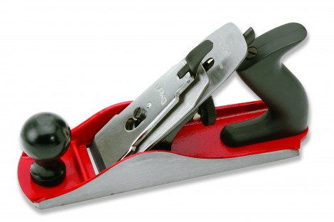

Tengo esta piedra azul belga se llama con grain 2000 y est urko metal 5A que compre hace tiempo en rebajas en leroy el merlin (lol)y me voy hacer este sistema de afilado.
es verda que el juuma me esta mirando , no se como se puede convertir el urko este en un buen cepillo.? es un 5A pesa 1.5kg.???![]()
