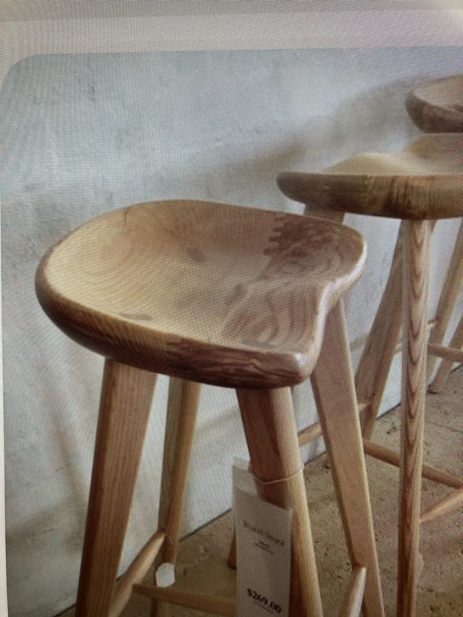

Llevo un tiempo con el proyecto de un taburete regulable en altura y me he empeñado en hacer el asiento tallado al estilo de las sillas Windsor, aunque más pequeño.
Algo se este estilo:

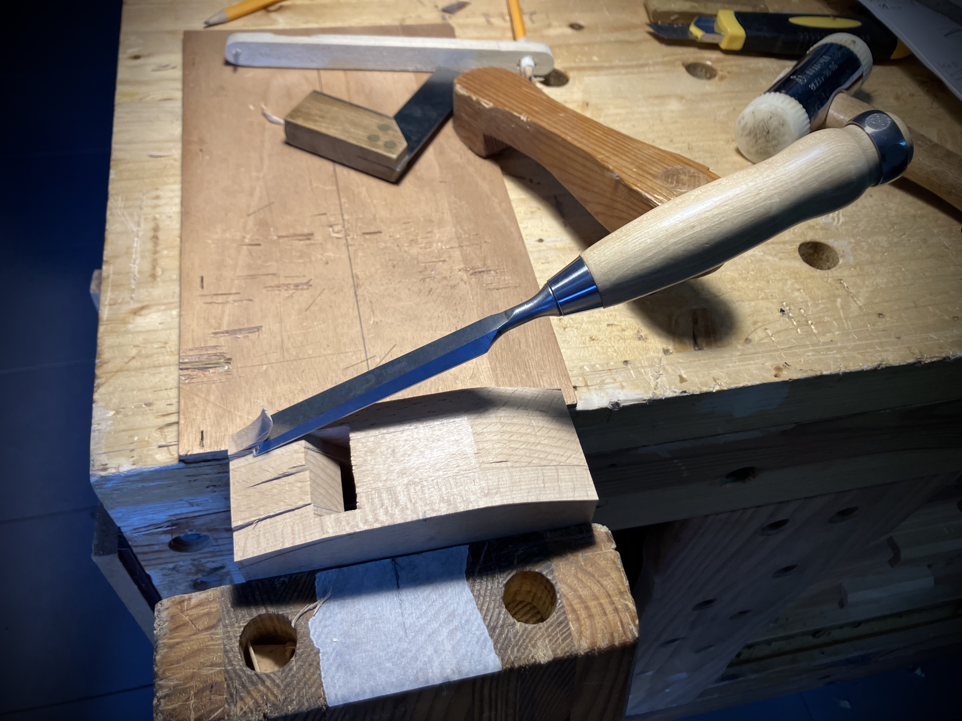

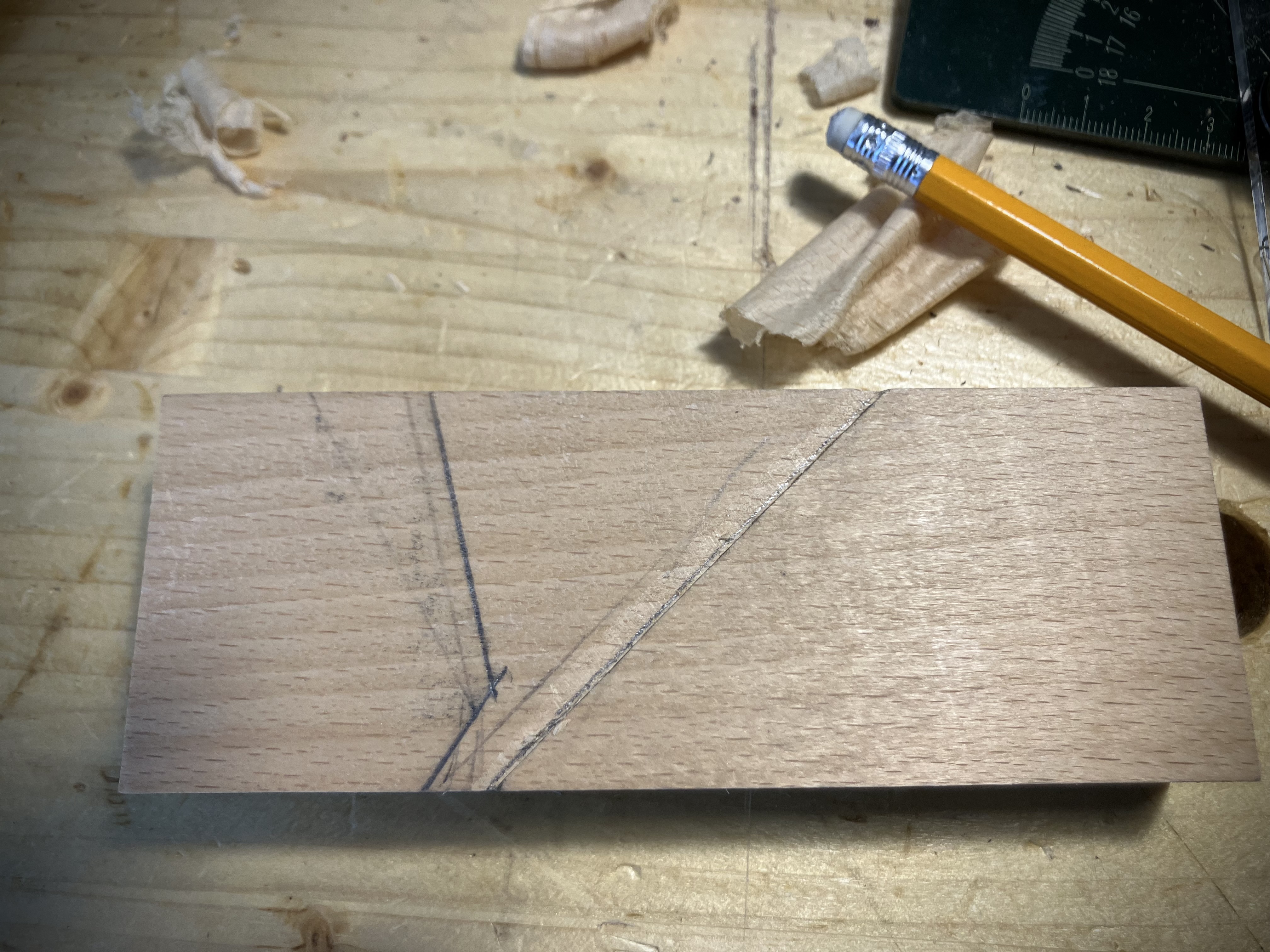

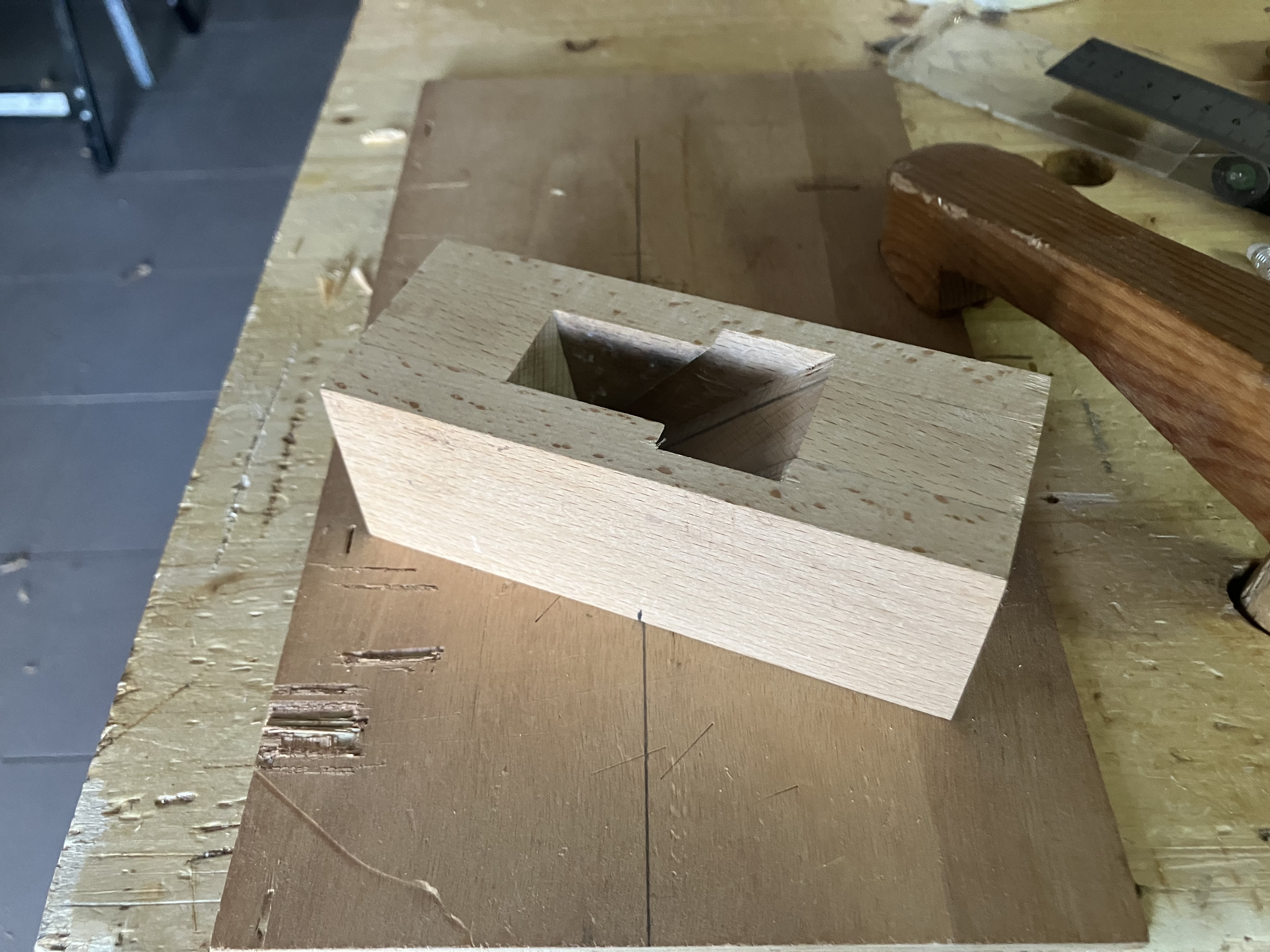

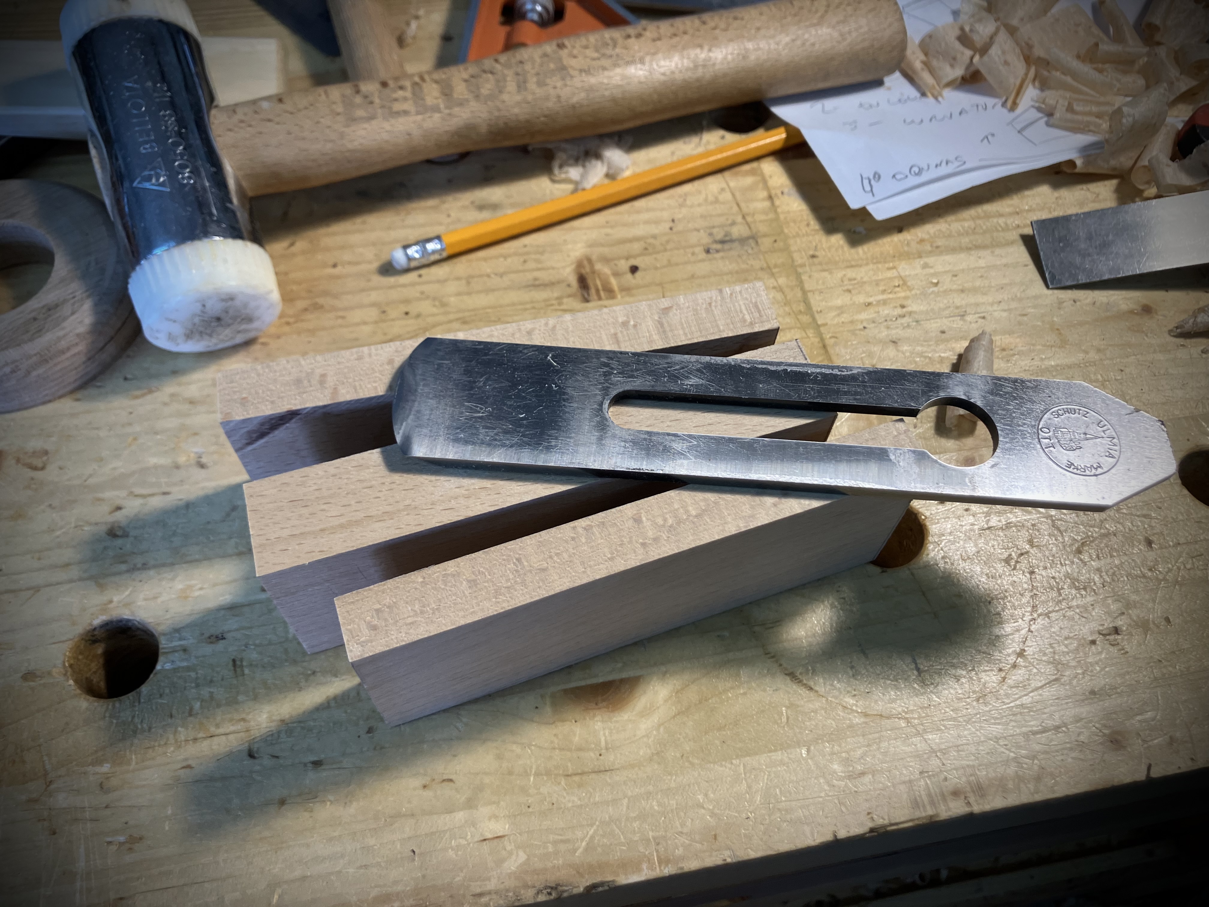

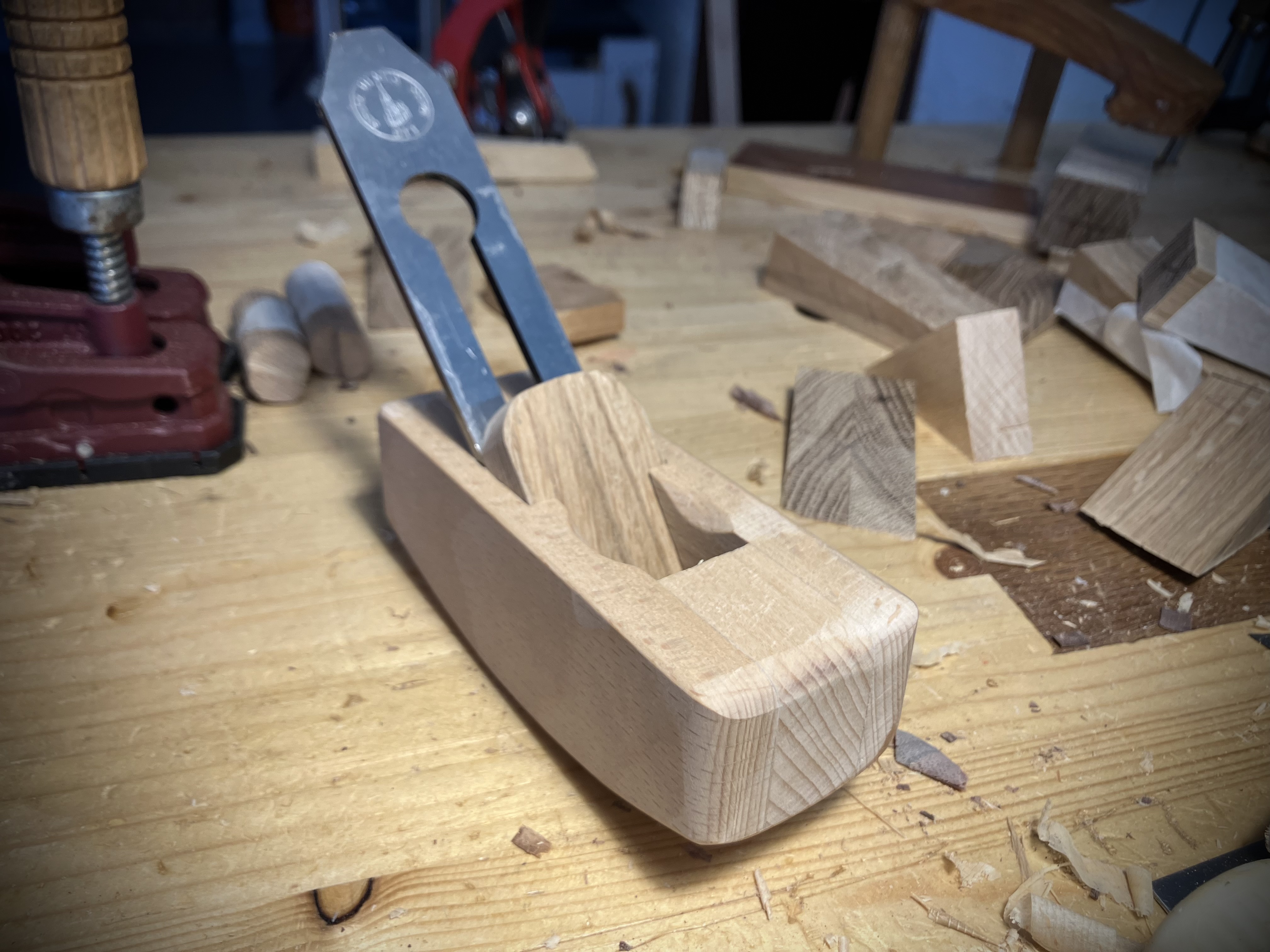

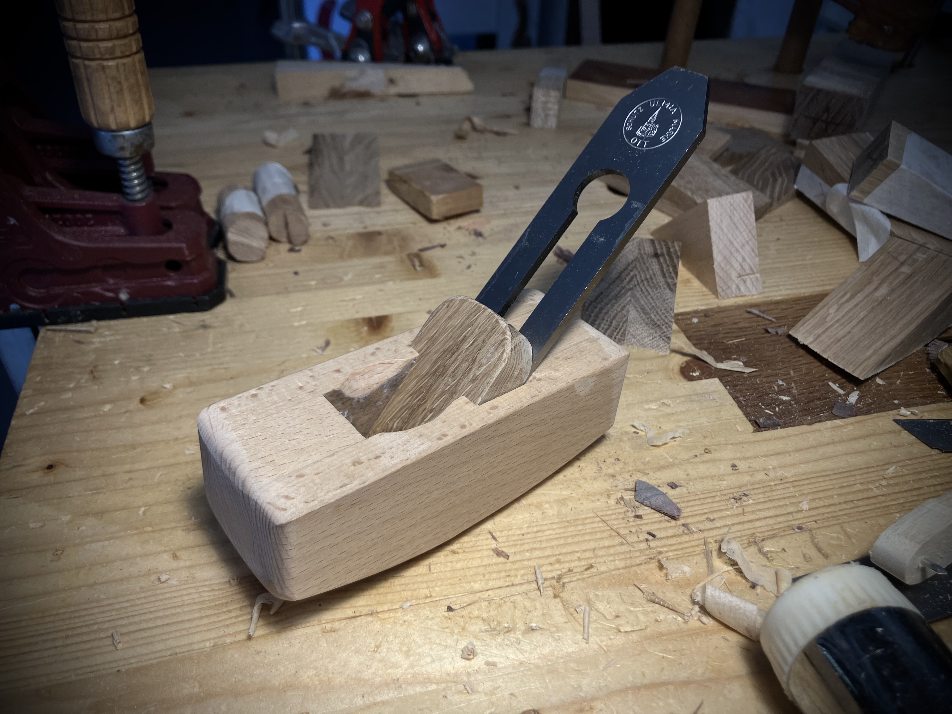

Después de sospesar las herramientas que serían más útiles para ello y teniendo en cuenta que es posible que no haga más piezas así, no quería comprar herramientas específicas, así que vi un video de cómo construir un cepillo de madera para utilizarlo con ese propósito y me animé a hacerlo. No necesitaba más que unos retales de haya, ya que dispongo de una cuchilla de desbaste de 33mm de ancho con curva muy pronunciada, que es muy adecuada para este tipo de cepillos.
Unas fotos del proceso:
Me falta darle un acabado y casi seguro redondear la parte trasera para hacerlo más cómodo, pues al ser pequeño tiene que acoplar muy bien en la mano.

Buen cepillo, seguro que te da buenos resultados.
Puede que si le das curva en los laterales , te irá mejor.
Una foto de un modelo:
El tema virutas ¿cómo ha quedado?

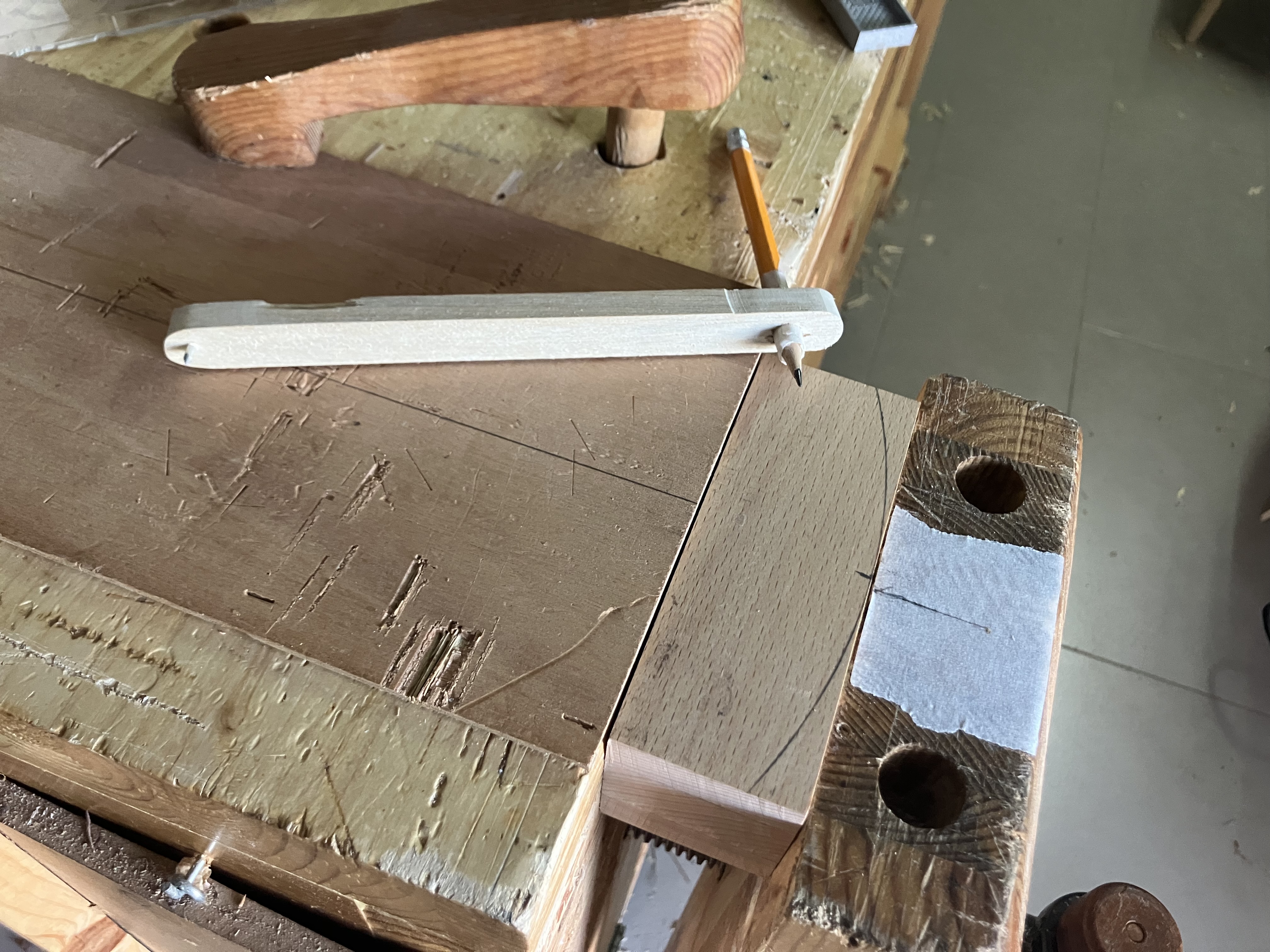

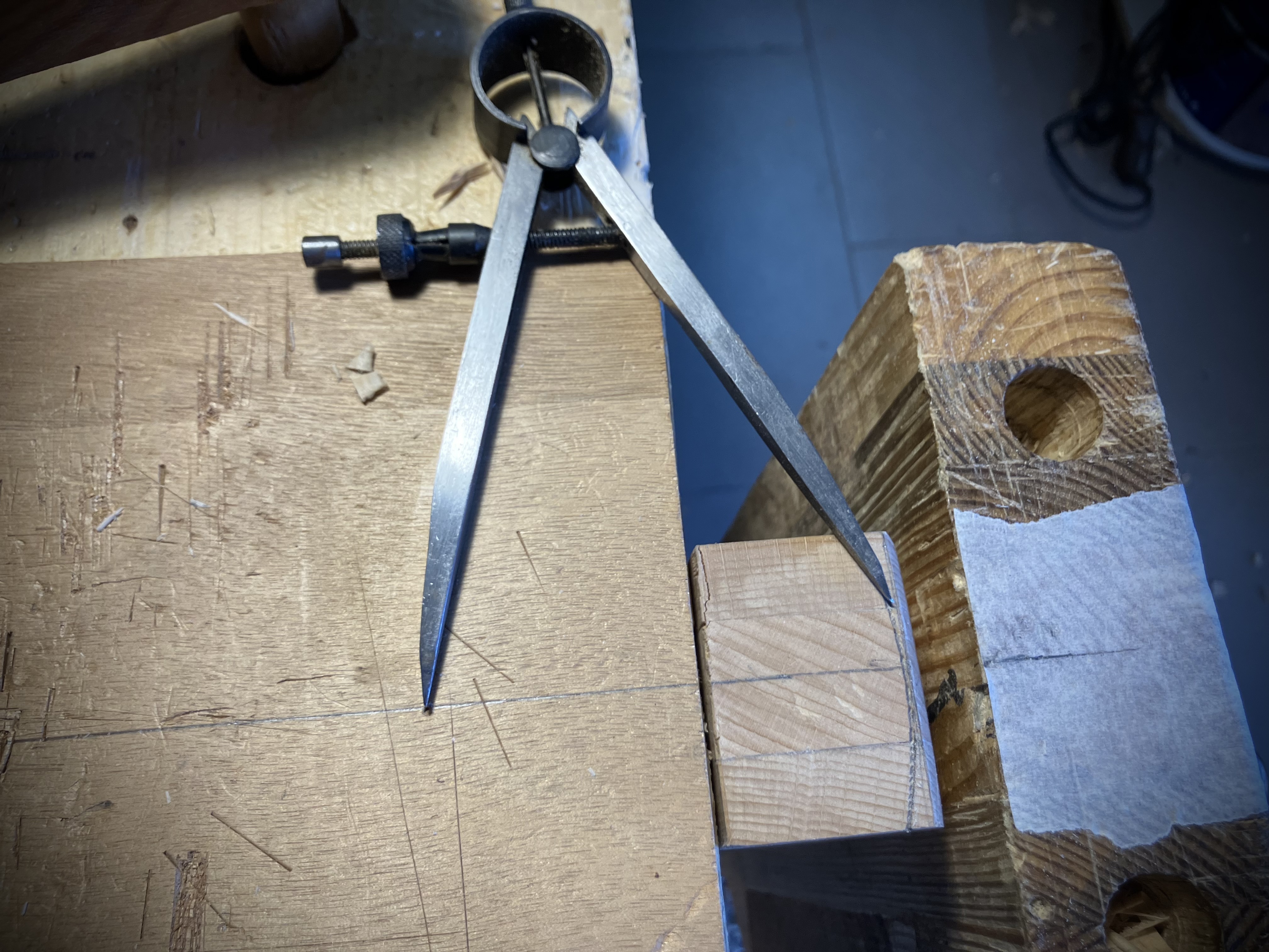

Tiene curvatura longitudinal y transversal en la foto del compás lo puedes ver al igual que en las del cepillo terminado.
He rectificado la garganta y se ha solucionado.

antes de empezar a debastar ten en cuenta la beta, las fotos de los taburetes de muestra de hacerse con cepillo parecen estar a traves. Ya nos iras contando que es un proyecto muy interesante
