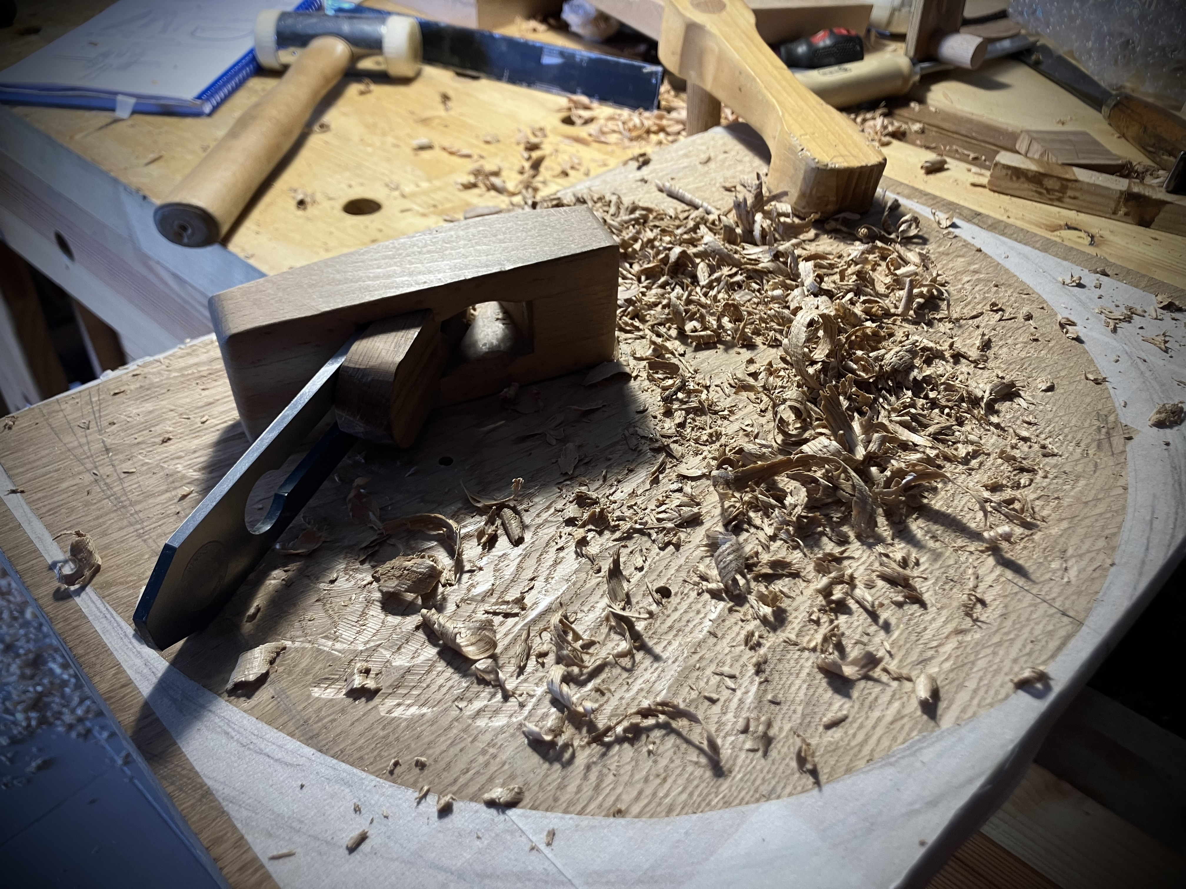

Cepillo de suela curva para tallar asiento
Si @tiu , la pieza que tengo que es de 32mm tiene el mismo sentido que la foto que puse arriba.
Ya iré contando los avances…
Espectacular. Enhorabuena.
Gracias por mostrarlo.

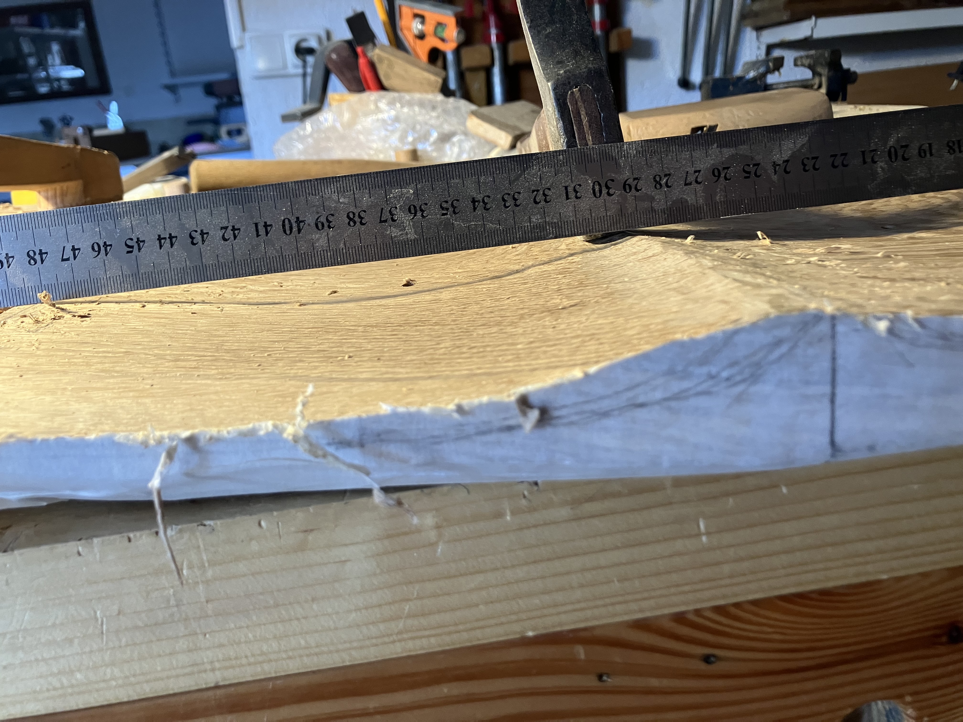

Comienzo a desbastar.
El cepillo funciona bastante bien y desbasta a buen ritmo.
Se nota mucha diferencia de trabajar a favor o en contra de la fibra, pero como el cepillo es pequeño se puede manejar en ambas direcciones.: empujando o traccionando…
10 Me gusta
Bien, bien.
¿No te molesta tener tanta cola de la cuchilla sobresaliendo?
Si, un poco, pero como es aprovechada de otro cepillo, tampoco la voy a cortar.
Aprovechando el pequeño receso para el Ángelus, actualizo los avances.
10 Me gusta
Buen ritmo :muscle::muscle:
Pues si que come el cepillo y encima sin salirse de la raya :clap: :clap:
desde la lejania parece facil, seguro que no :thinking:

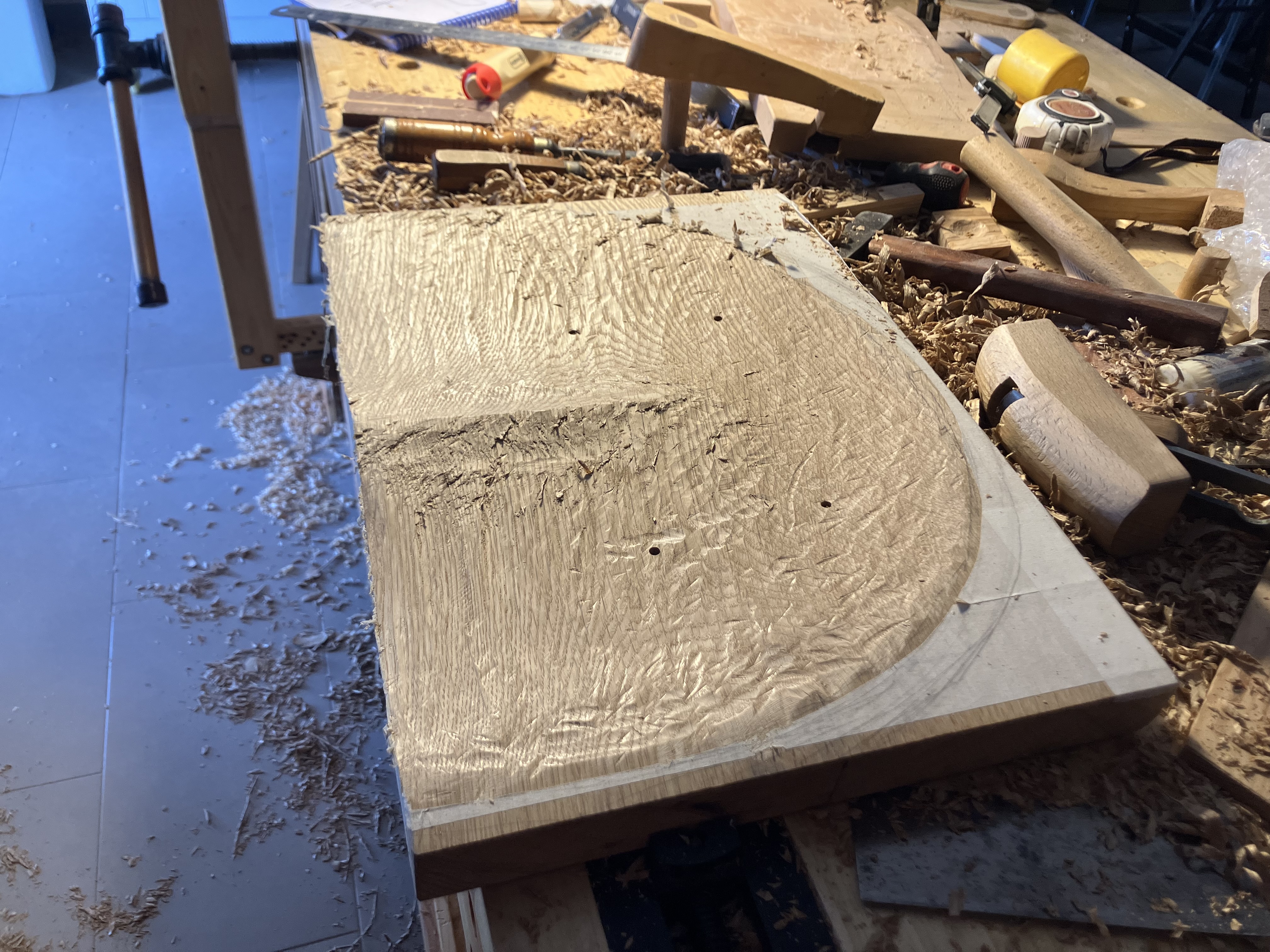

Seguimos avanzando.
Con una hoja de serrucho viejo, me he hecho una cuchilla de ebanista con la curvatura adecuada, que me permite ir afinando el asiento y acercarme al acabado final.
Ya queda menos.
14 Me gusta
Que bueno. Bien afilada esa cuchilla que saca viruta como debe ser en lugar de serrín.
Agudizando el ingenio :muscle::muscle:

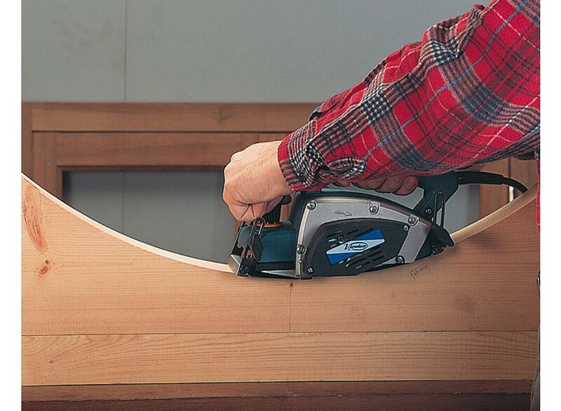

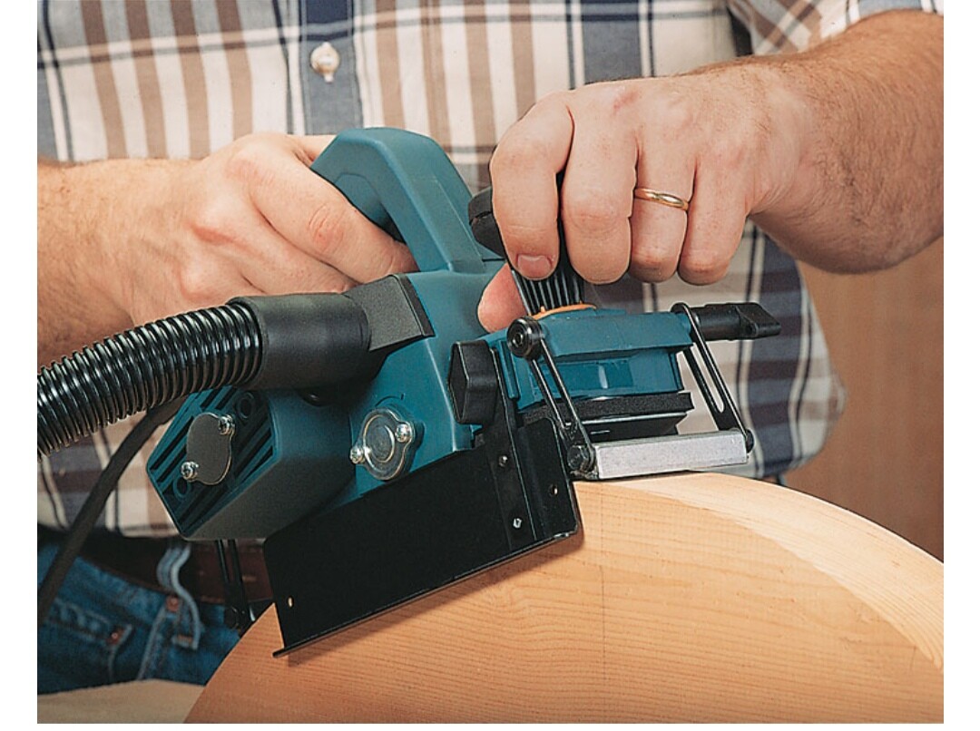

Buenos días,
Cepillo que se utiliza para formas cóncavas o convexas
A pues yo el que utilizo para estos menesteres es este…
Para hacer estas formas , mejor la tupí, o una fresadora potente ,
