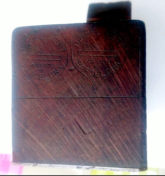

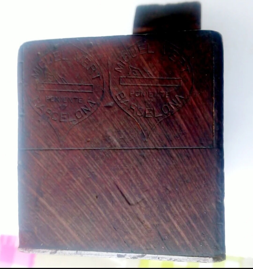

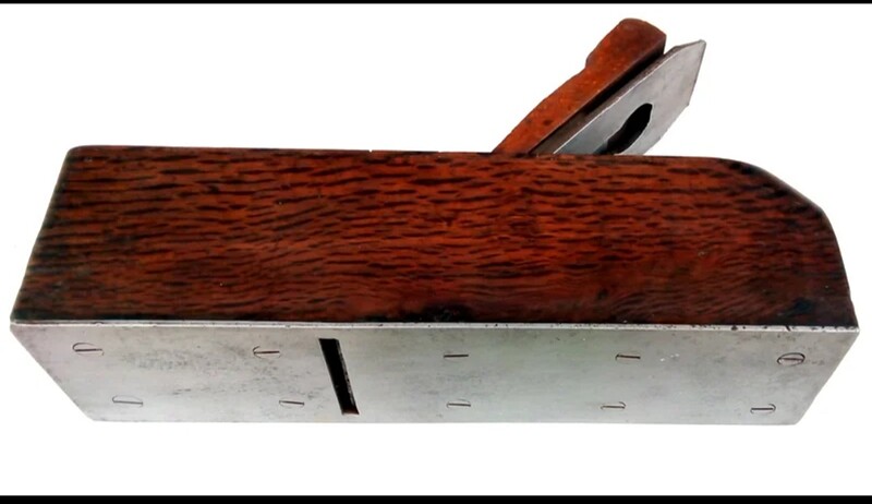

Cepillo de suela curva para tallar asiento
Yo diría que el cuerpo es de encina
La veta puede parecerlo pero el color no me cuadra.
El color puede ser de la patina que tiene?
O simplemente madera teñida?
Lo he pensado, pero no tiene mucho sentido que una herramienta con esa antigüedad la tiñeran para que quedara más bonita.
A saber por las manos que ha pasado…
Hay ocasiones en que es imposible meter la pieza en la tupi y con la fresadora difícil, lo normal cuando yo utilizo el cepillo de curvas es hacer un corte basto o sobredimensionado e ir ajustando con el cepillo, donde más lo he utilizado a sido en reparación de alguna embarcación.
De caoba no tiene mucha pinta.??
Hola:
Leo que hay tres especies de árboles llamados caoba como podéis leer en el enlace anterior.
El cepillo lo vió por WhatsApp un carpintero cubano de 80 años y opinió que era caoba: lean que hubo caoba en Cuba y en Florida.
La caoba es inatacable por los insectos y este cepillo no tiene ni una picadura: el carpintero cubano me lo preguntó pues si hubiese tenido una sola picadura ya no podría ser caoba.
Vi en televisión un documental sobre un cementerio de Londres, mostraron las criptas y sólo los ataúdes de caoba estaban enteros desde el siglo XIX: los de otras.maderas o habían desaparecido o estaban muy deteriorados y sólo permanecían las cajas de plomo interiores.
Por cierto, en un librito sobre carpintería del inglés Percy W. Blandford traducido al español, leí que la.madera más usada para ataúdes era el olmo.
Este libro se encuentra fácilmente de segunda mano.
Barcelona tenía mucho comercio con Cuba cuando era una provincia española y sé que habían muebles de caoba en Barcelona, para las personas que podían pagarlos y que muchos acabaron en.las hogueras de San Juan.
Para mi que sea caoba no tiene importancia pero me gustaría que un especialista pudiera tener el cepillo en la mano y dar su opinión.
Unos cepillos que he de presentar son de madera muy pesada y negra, sin ninguna picadura de insectos y fabricados en Buenos Aires, Argentina.
Tiene toda la pinta de ser encina vieja y aceitada, tengo cepillos de similar color y de encina. La veta parece encina, la testa parece encina, el nudo que se aprecia parece encina… pero ojo que es verdad que sin ver en directo es difícil. Dirías que es bastante densa? Se le puede hendir la uña?
Hola Alhamdulillah y todos:
Es muy dura y pesada: tengo cepillos y garlopas talladas en encina, además de tener encinas y no me parece encina.
Creo que se lo enseñé al difunto ebanista de mi pueblo, muerto el lunes 27 a los 93 años y no me desmintió que fuera caoba.
Ahora las maderas exóticas o escasas nos parecen un lujo inalcanzable pero antes eran mucho más asequibles y por ejemplo el ébano se usaba para teclas de piano y el nogal para muebles de calidad.
Buenos días , tengo una garlopa y varios cepillos
antiguos, son de encina y el color es muy parecido ,
Hola Francis y todos:
Se lo enseñaré a un carpintero a punto de jubilarse, sin mencionarle la palabra caoba para que dé su opinión.
Yo he trabajado con caoba
El cuerpo del cepillo pesa 491 gramos sin cuña ni cuchilla: creía que pesaba más y si decís que no es caoba posiblemente tengáis razón.
Tengo un libro de Física de hacia 1850 y la encina se usaba para los bastidores de las locomotoras de vaporb hasta los años de 1950 circulaban en España coches y vagones de ferrocarril con el bastidor de madera, como los coches Harland del fc Valls a Vilanova y Barcelona de roble americano.
Los constructores de esos coches.
Se conserva uno en el museo de Vilanova.
Creo que este fabricante teñia sus cepillos por algún motivo, que podría ser estético más que nada.
Hola Virutasibz y todos:
Muy buena aportación: podría ser que Miquel Vert empezara a fabricar cepillos con maderas como la caoba y que por motivos económicos se pasara a la encina y que los tiñera para que no desentonasen con los de caoba.
No.
No creo, la caoba ya te digo que no es la mejor opción para hacer un cepillo si esto le unes el precio…la caoba siempre a sido cara es una madera importada, y si tu te dedicas a fabricar cepillos en aquellos tiempos donde las herramientas eran caras ya de por si,esto unido a qué había maderas locales mucho más baratas y mejores para la fabricación de cepillos sería ilógico usa la caoba, quizás puedas encontrar algún cepillo viejo fabricado en caoba, pero será algún cepillo artesanal construido con retales en por algún carpintero
