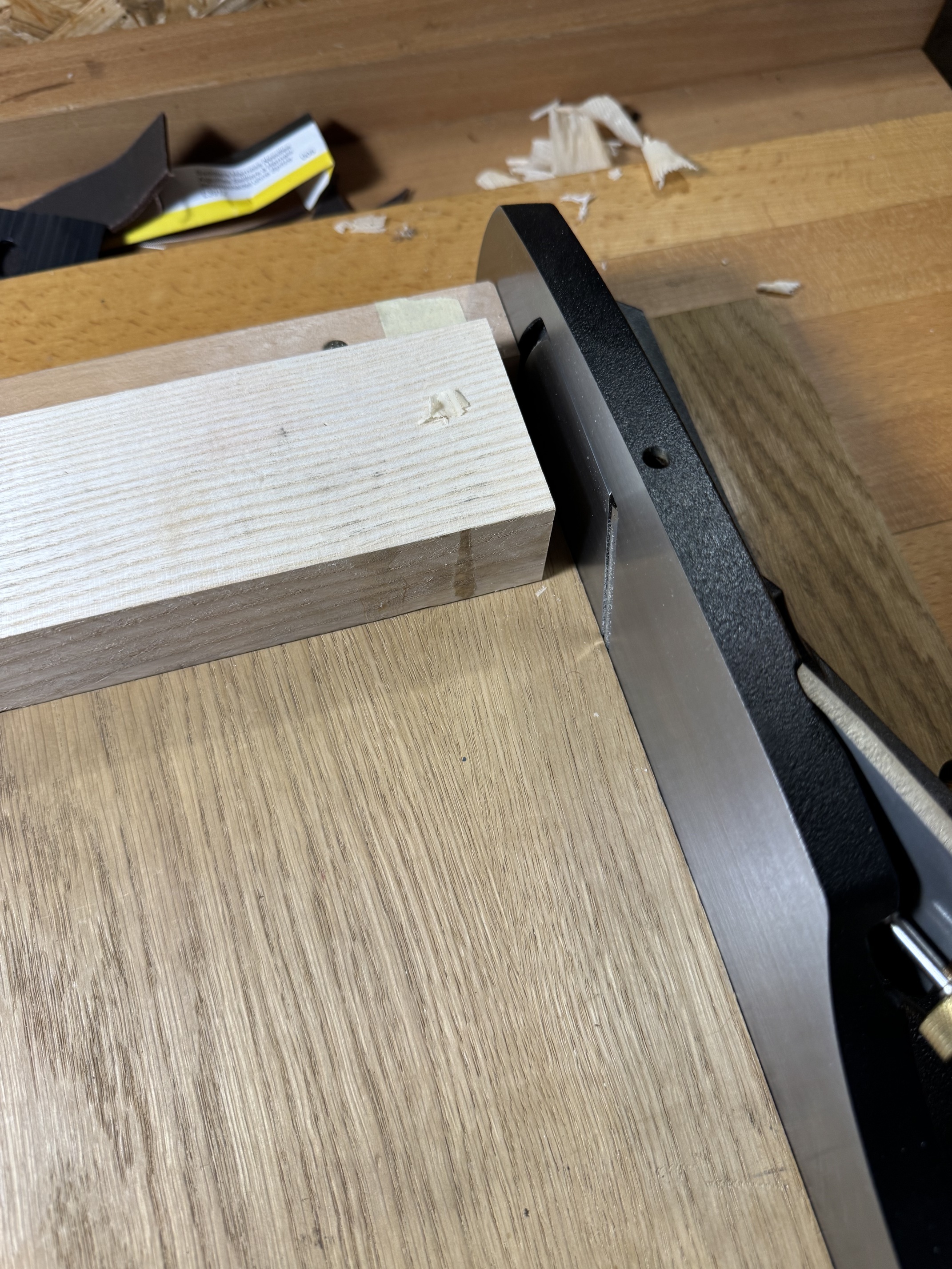

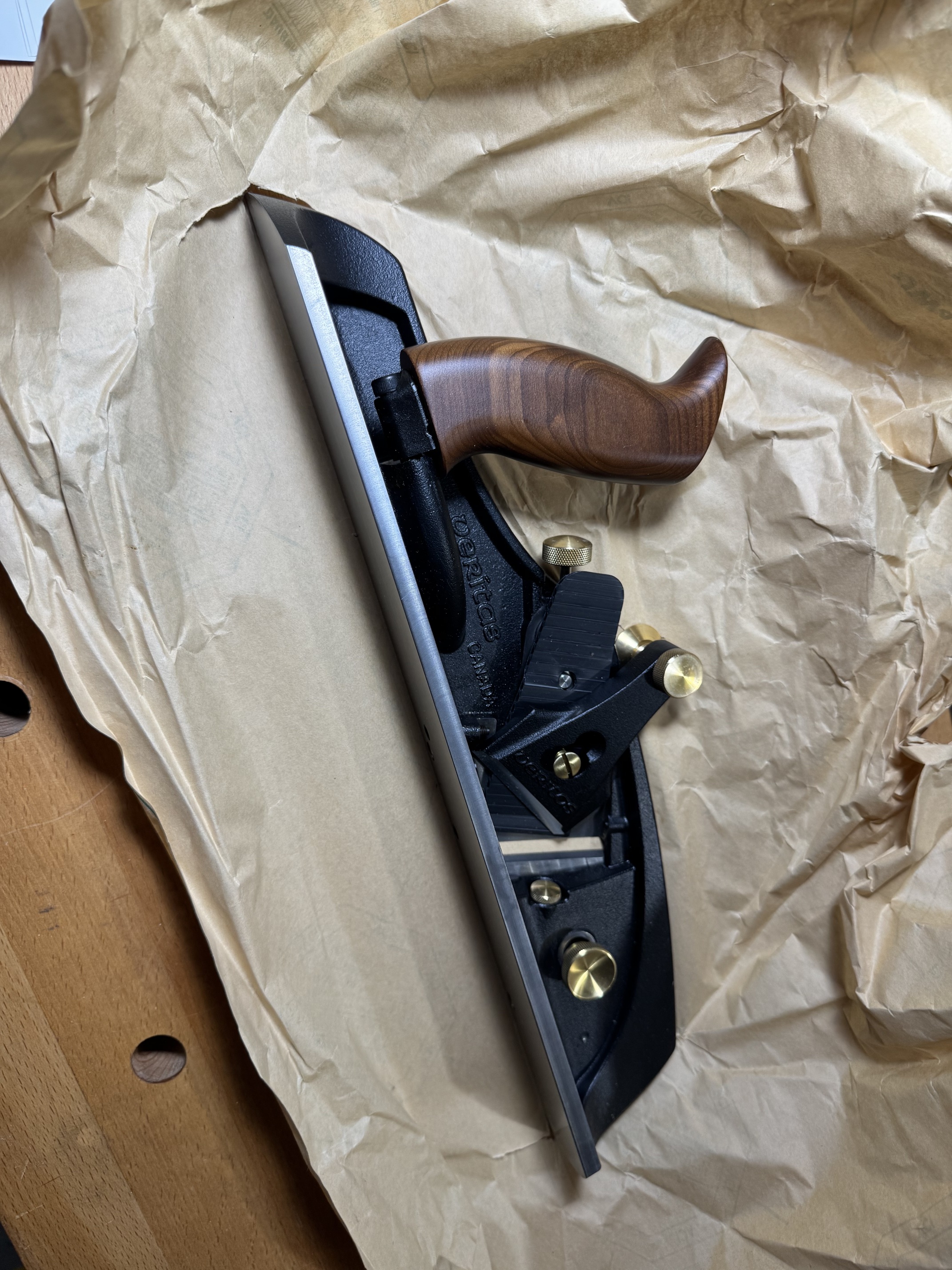

Finalmente calló el shooting plane. Es una buena máquina y la operación de retestel siempre se me hace un dolor con los cepillos tradicionales.
Eso sí, de perpendicularidad de las caras viene justo en la tolerancia o por encima… y me jode un poco. Estoy hablando con Dictum a ver qué hacemos.

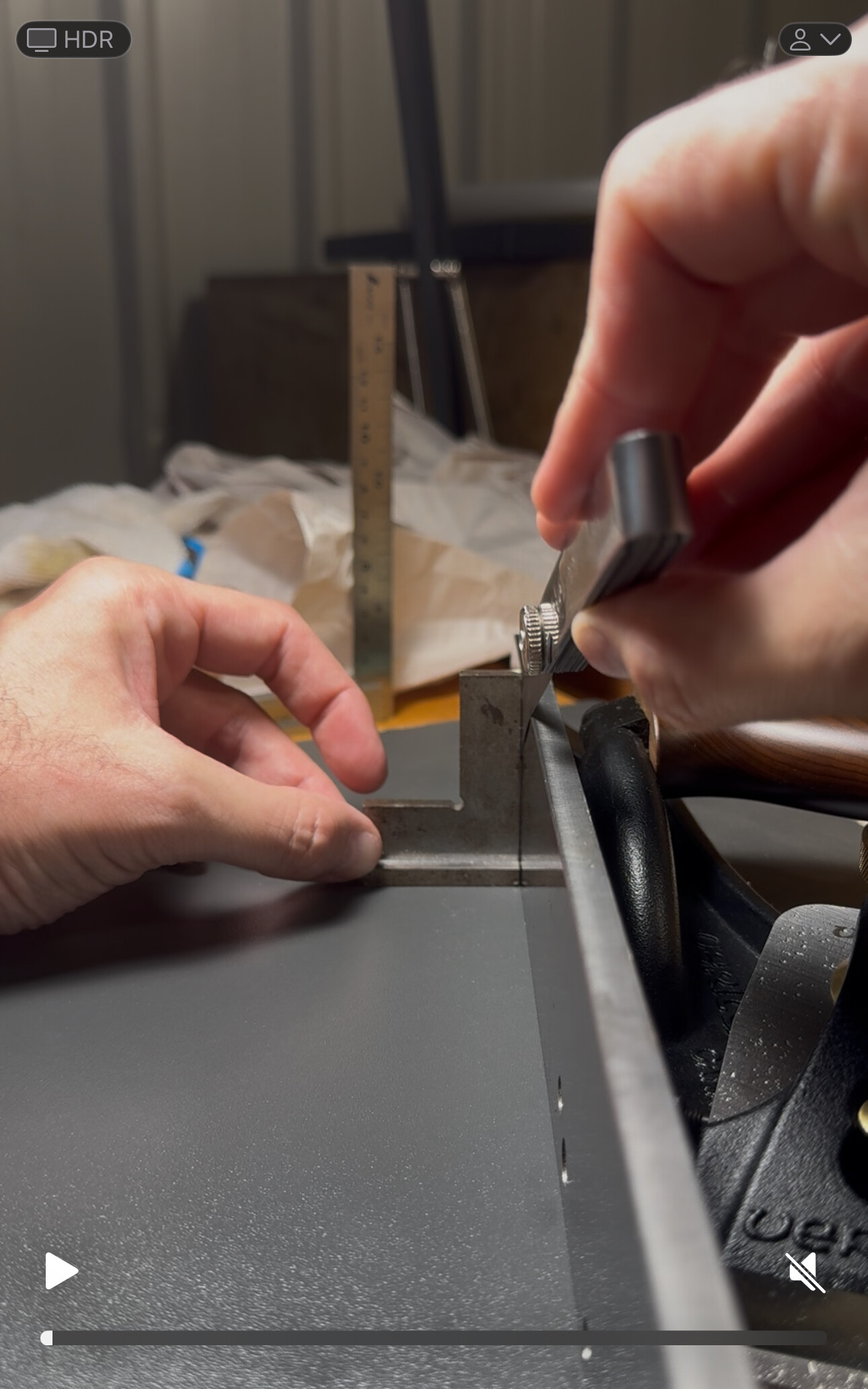

Pues ese es el tema, pagas un dineral y esperas que cuando compruebas la perpendicularidad esté perfecto.
Aquí una foto de un vídeo en el que pruebo con una galga de 0,08 mm.

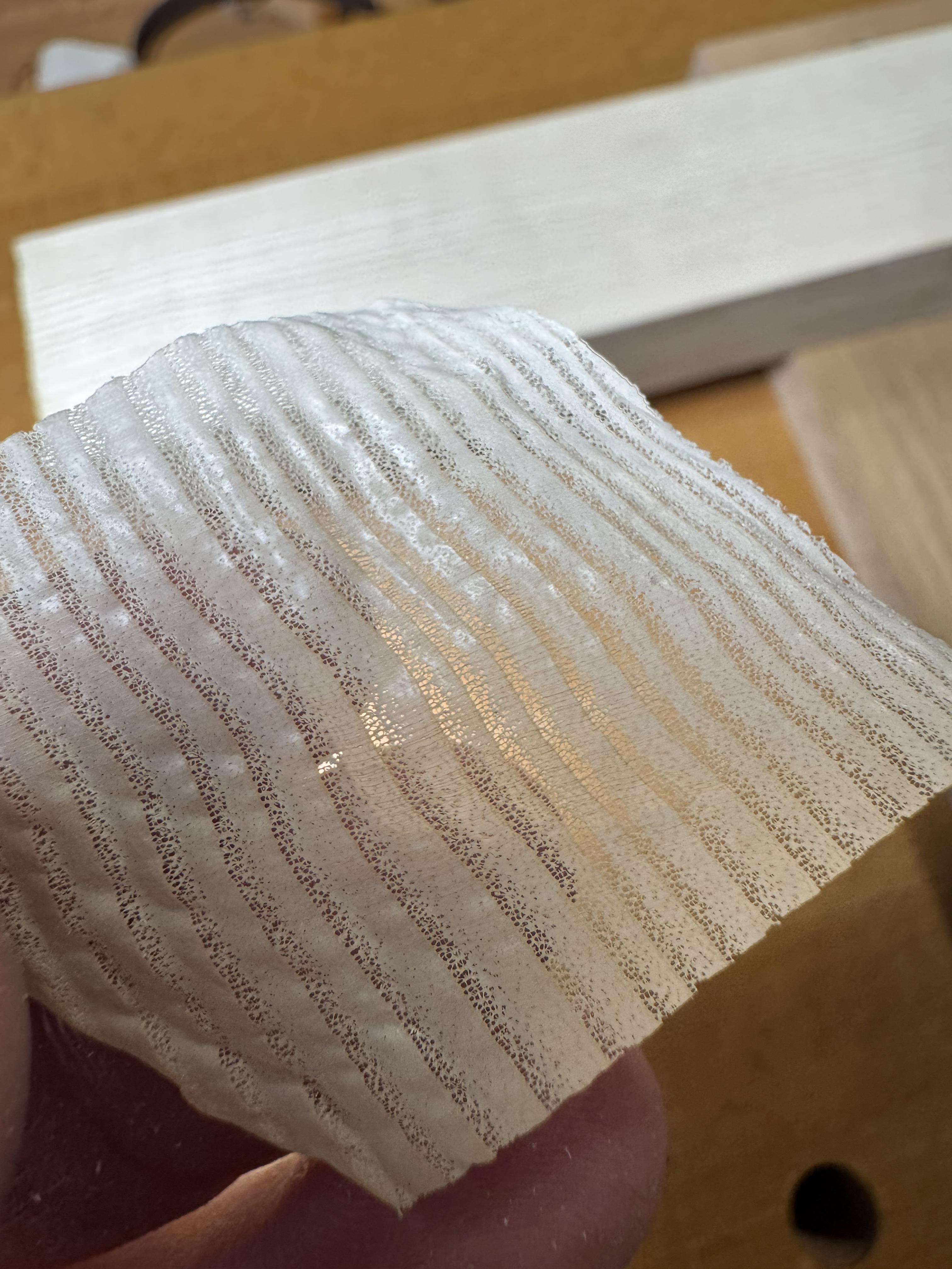

Por cierto, no es roble rojo, es fresno.
Nunca he trabajado con fresno, no sabia que era tan poroso. Tiene el mismo patrón que el roble rojo con el que usualmente trabajo; el blanco suele tener poros mas pequeños y en franjas mas estrechas, al menos en mi experiencia.
Usando la escuadra en la base del cepillo como referencia en lugar de algo externo tienes la misma desviación?
Sí, mismo problema.

El cepillo trae unos tornillos para ajustar la posición de la cuchilla y dejarlo correctamente. Pero voy a intentar que me lo cambien.
Si es un defecto de fabricación deberían cambiartelo sin problemas. A mí me pasó con una cuchilla que compré que venía convexa (abrí un hilo en el foro) y adjuntando fotos me reenviaron otra. Y en ese caso fue con un cepillo juuma… en tu caso habiendo comprado un ferrari el servicio post venta debería ser, como mínimo, exquisito
