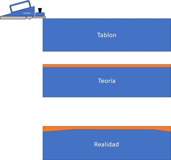

4.- después de cepillar el canto, que estaba recto, pero no tenía un buen acabado, me ha quedado con buen acabado pero curvo. Como en la imagen siguiente:
-> Sabéis por qué? por hacer demasiada/demasiado poca presión?

Lo de las curvas de las cabezas es porque al entrar y salir entras con inclinacion y segun vas entrando enderezas el cepillo.
