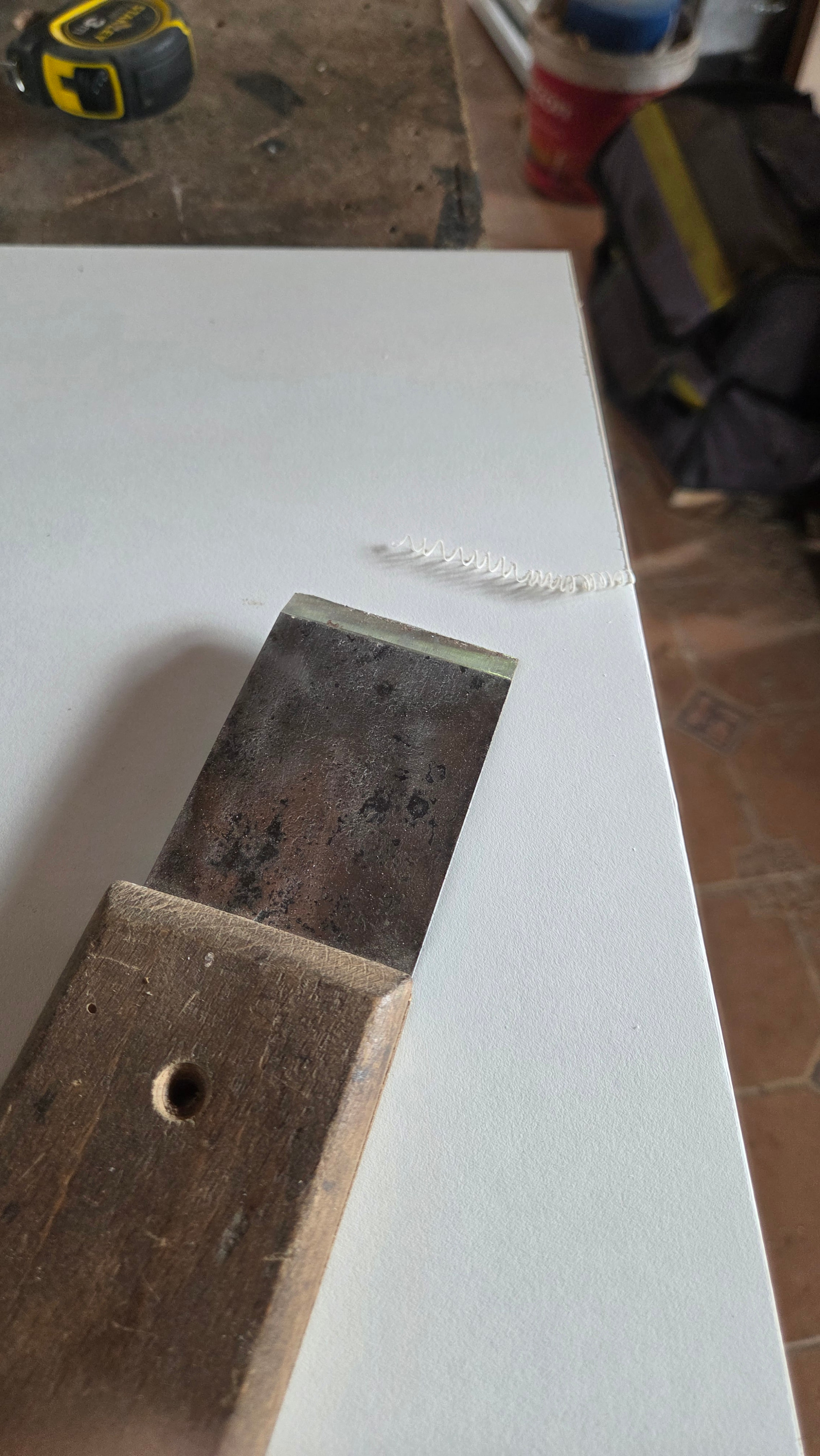

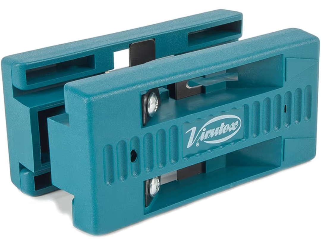

Un ejemplo, esta herramienta especial cantos de melaminado, la hice hace muchos años con una cuchilla muy buena, en sentido de dureza, de una varlopa antigua. Paso primero el chisme de virutex este, pero sin apretar, dejando una,pequeña solapa y acabo con el. Es muy rápido y como no canteo metros y metros no me planteo ni ponerle bateria, ni cable. Eso lo usé hoy haciendo un servilletero
Mirar como queda pasando al 45⁰, eso si el afilado tiene que ser de muela, con un buen vacio para ni romper la viruta de pvc, ni ser agresivo, el acero tiene que ser duro (los biseles de los,aceros blandos de ahora doblan facil y entran en la,melamina)
