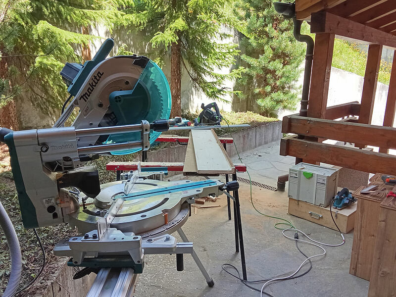

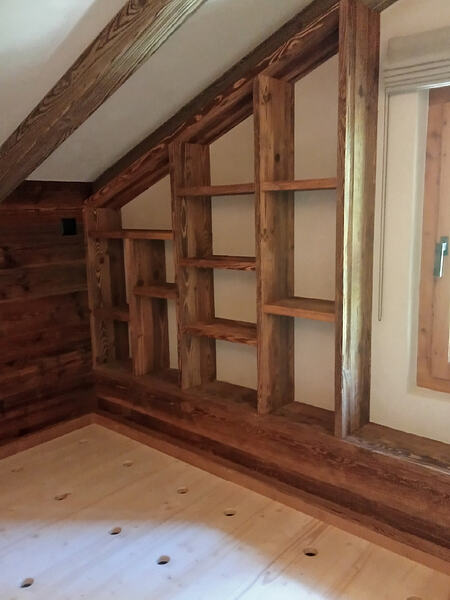

Buenas tardes, la estantería de la foto se acopló cortando las piezas verticales a medida, los dos extremos se cortaron en cas del cliente, la telescópica Makita se quedó bloqueada por segunda vez desde que se compró, tiene menos de un año de uso , se cortaron con la Festool de incisión , con su guía, varios años de uso , cortando fermacell, osb , etc siempre a punto y precisa
Cuando trabajo solo , en los montajes ,siempre que puedo utilizo una de las kapex
del taller , más cómoda y fácil de utilizar,

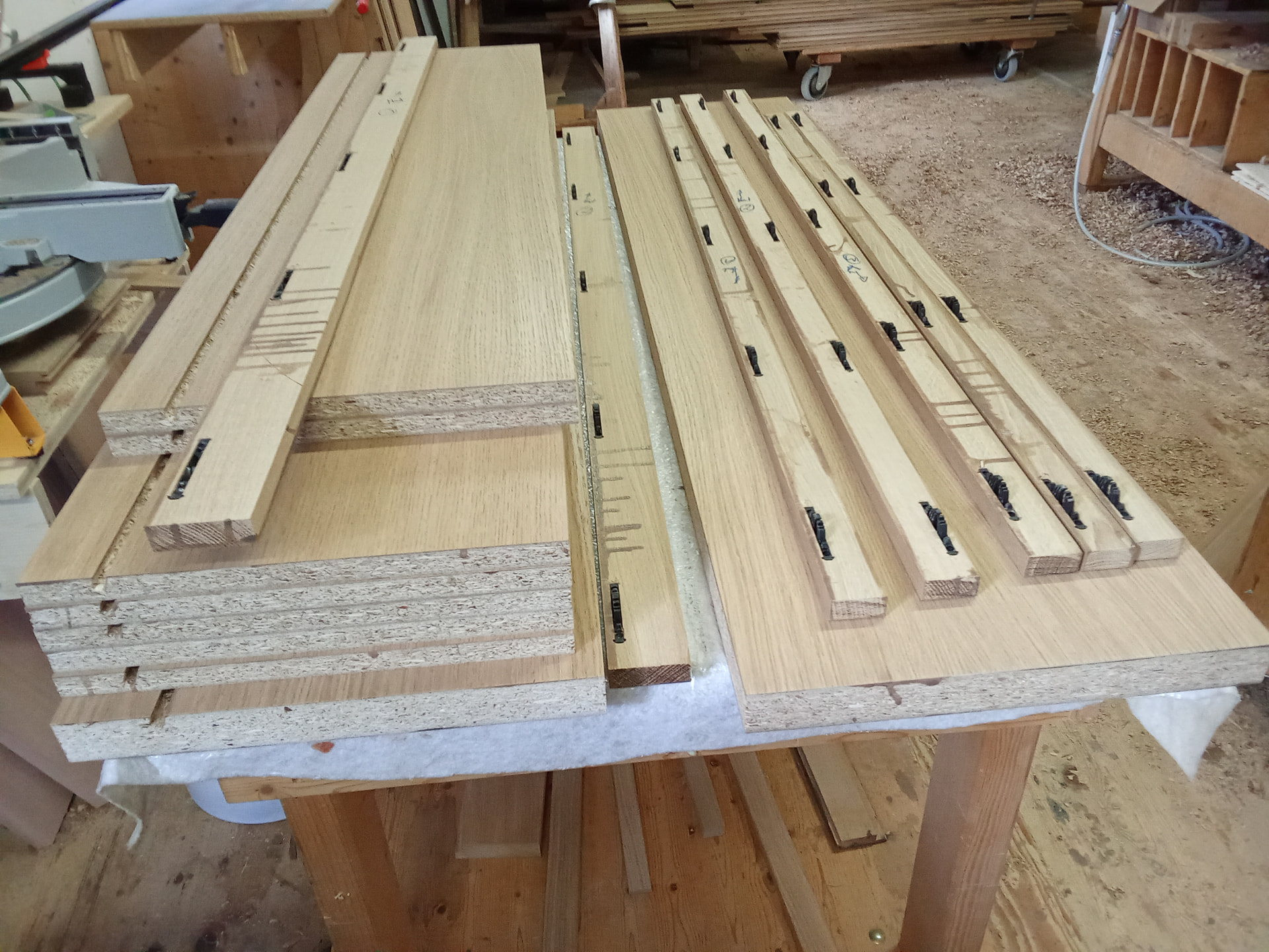

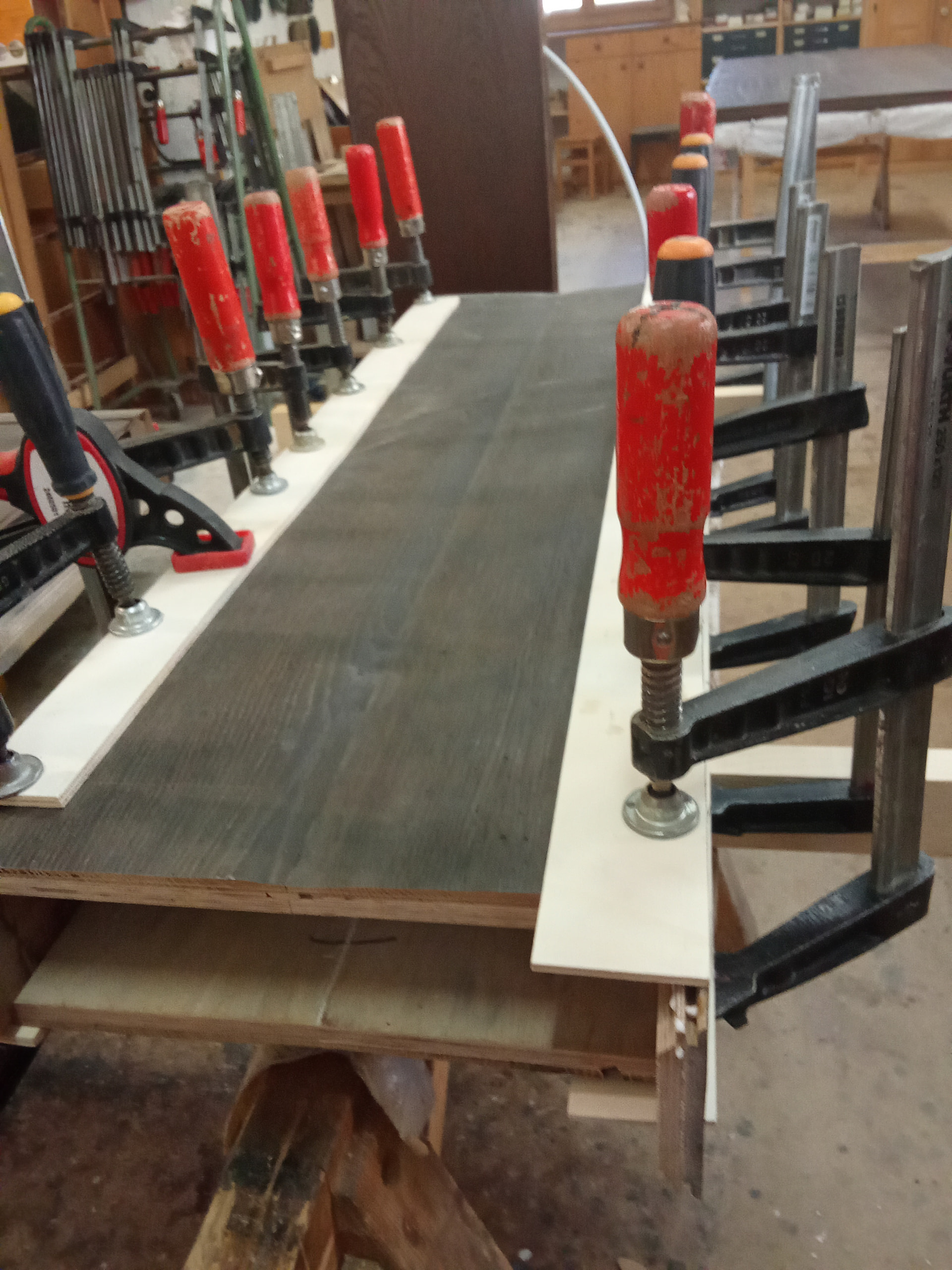

Módulos de rechapado en roble de 19 mms ,
cortas a inglete , sin que el disco astille , utilizas los tenso de Lamello, así encolas sin necesidad de sargentos , unión prácticamente perfecta, después vuelta a cortar los módulos para encajarlos en el interior del mueble,
Largueros para encolar en los lateres de los muebles, también con Tenso , sin buenas herramientas también se hace , pero en cuanto tiempo? , a qué coste ?

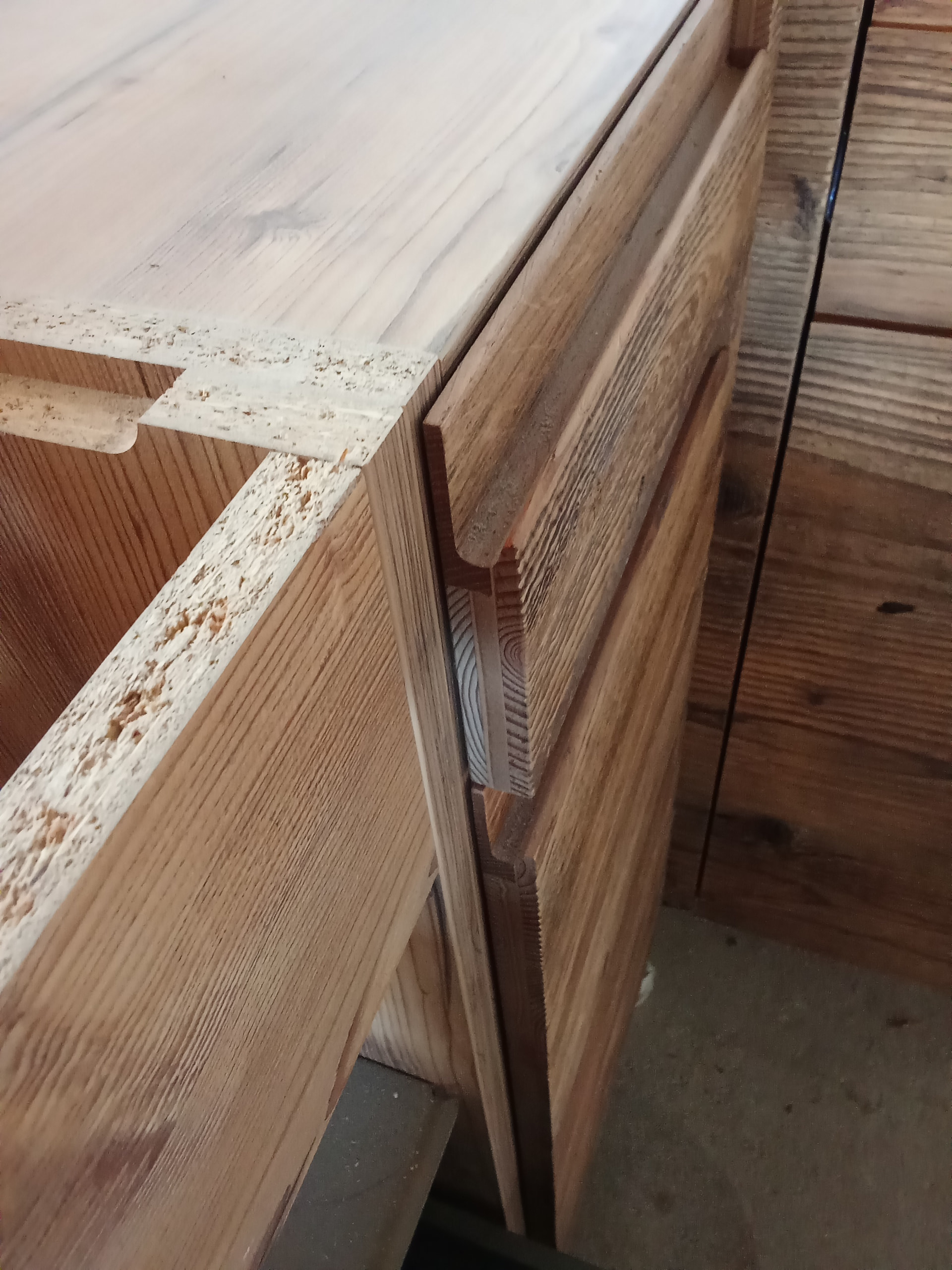

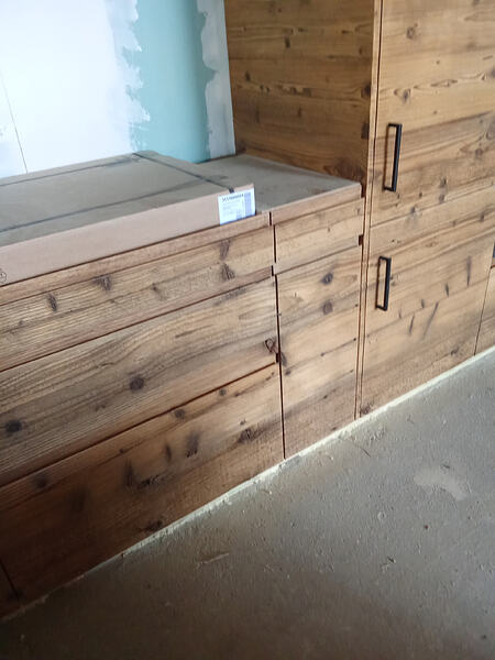

En la primera fotografía se aprecia como el placage continua desde los cajones , el canto del costado y las puertas, si no tienes buena maquinaria, fresas y discos de calidad , es mucho más difícil realizar estos trabajos, si además la junta no queda bien, pues a trozear otro tablero,
otro ejemplo, muebles de madera, color gris,
donde buscas la chapa para los cantos?
no queda otra que fabricarlos , como los haces sin maquinaria adecuada?

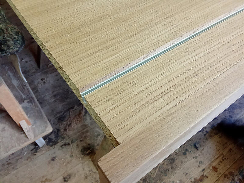

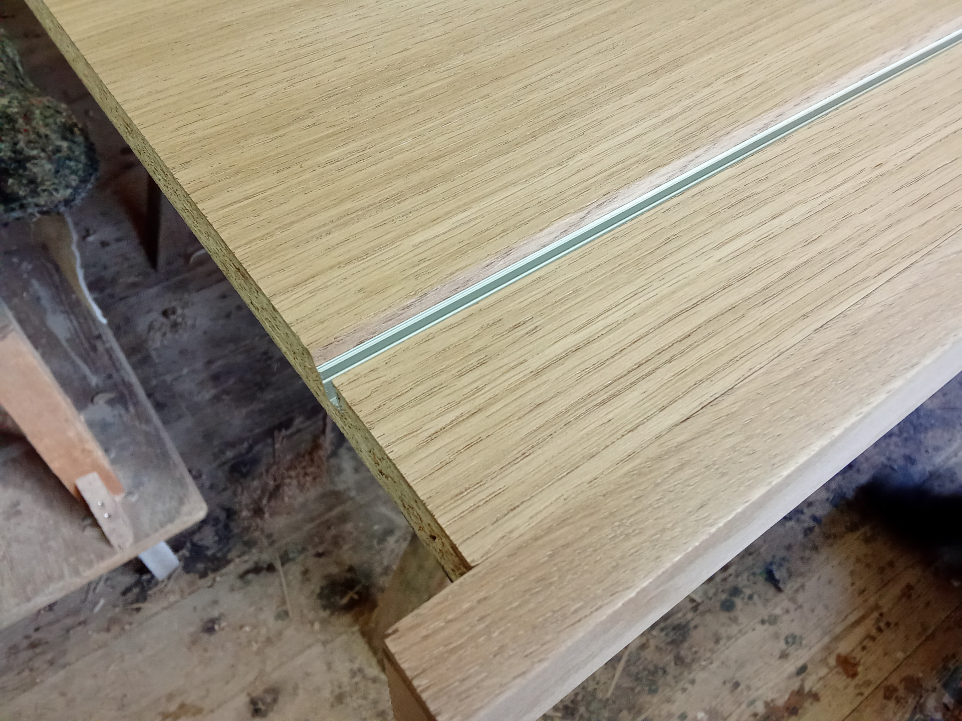

La ranura es para led? Va inclinada no? Como esta rechapado eso inclinado??
Si es para led , se le da cola blanca a la chapa y se coloca una lista de madera a todo el largo en el interior de la acanaladura , que es la que presiona la chapa , y la ranura va inclinada
Esta muy bien, no lo habia visto nunca

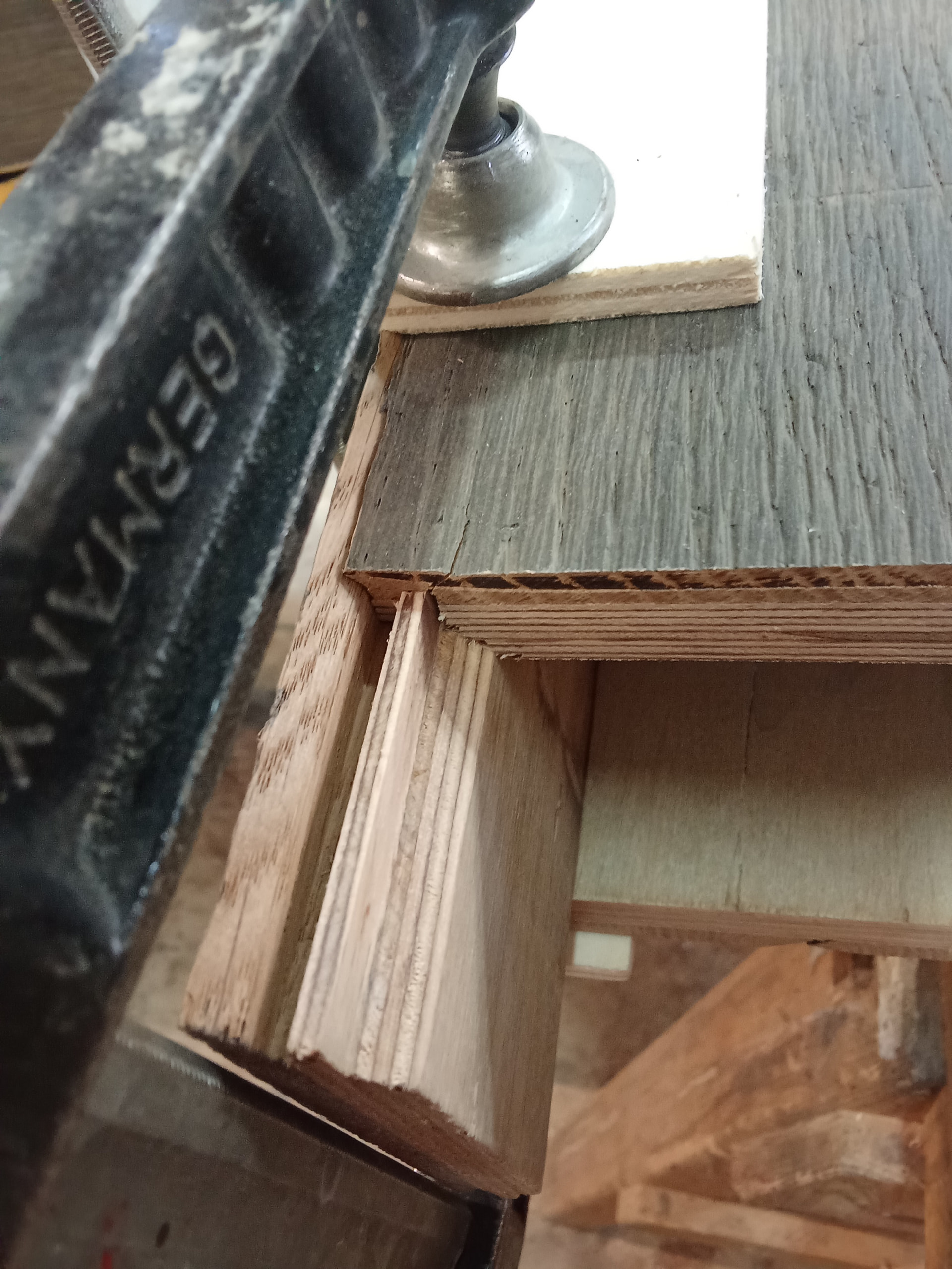

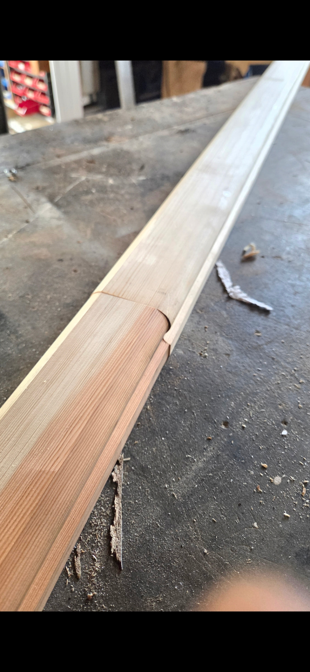

Hoy me acordé . Los dos tramos vienen del mismo almacen, no los mecanice yo. Asi quedaron despues del domino, la otra parte esta bien y el fondo de la canal también, Devolverlos era perder la mañana. Fue un question de minutos, y en serio, no sé con que herramienta electrica hubiera podido areglar esto tan rapido. Como dices, ajustes milimetricos.
Putadas, pasa también con sobremarcos y tapetas, vas todo contento a unir patas y cabezal y no coinciden…
En fabrica se molestan mucho en ajustar las máquinas
Vaya chapuza de fabrica que hace eso…
