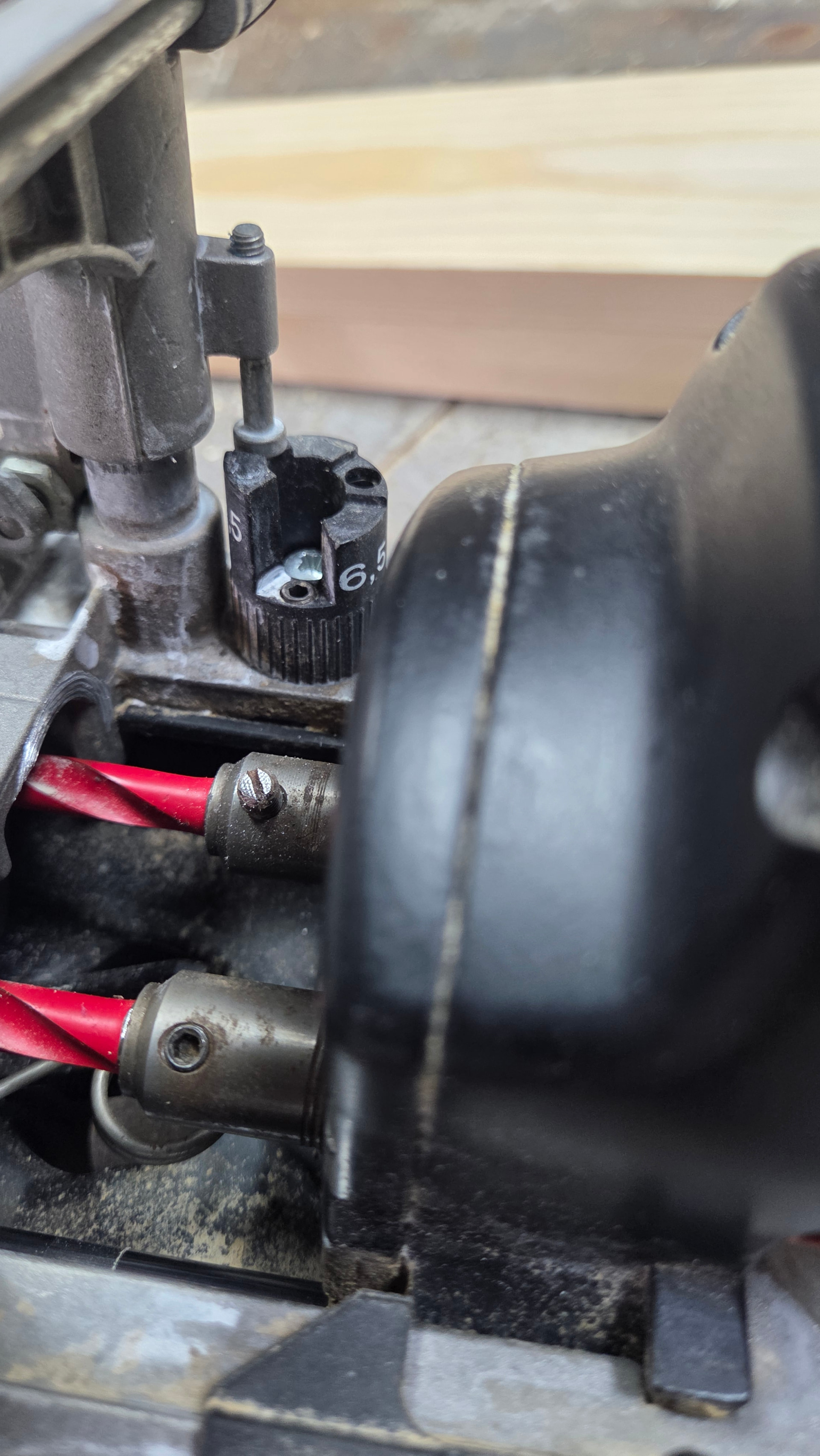

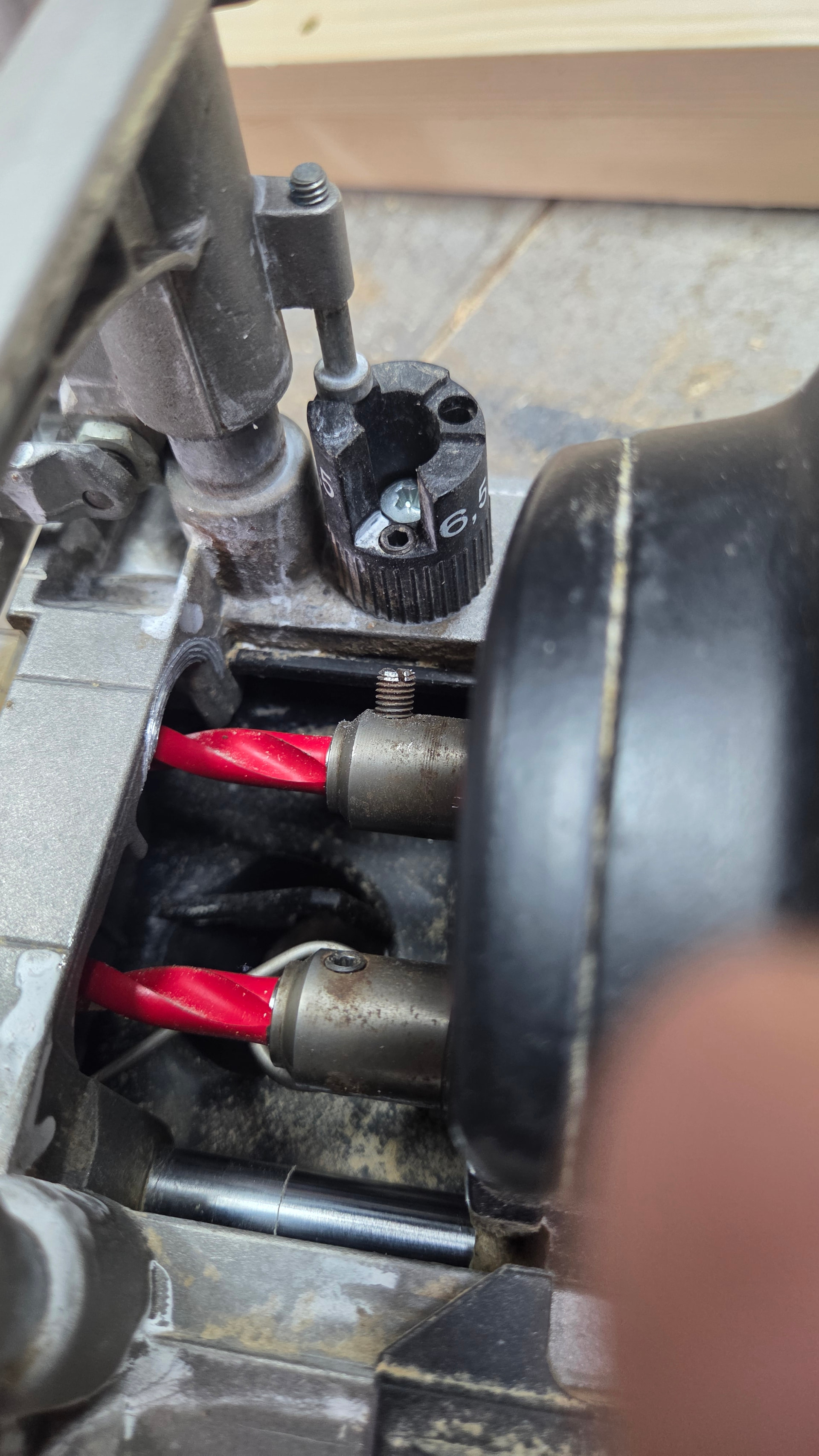

La,huella allen de un prisonero se paso . Los de cambiar las brocas. Lo saque con el tornaizquierdo pero ahora no encuentro uno de 5mm y paso de 0,8. Tengo de 5 pero con pasobde 1mm. Voy a tener que fabricar uno, pero tan pequeño no se como me saldrá .
Me quedaban 4 , bueno 4x2 turillones…
No había subido la foto…

Hacia tiempo, pero si.
Pense haberlo areglado,
pero no me atrevi a cortar a,3 mm, y solo le hice la endidura pensando salur del paso ahora pero toca contra la suela a,18 mm de profundidas..nada, a ir de ferreteria en ferreteria.
