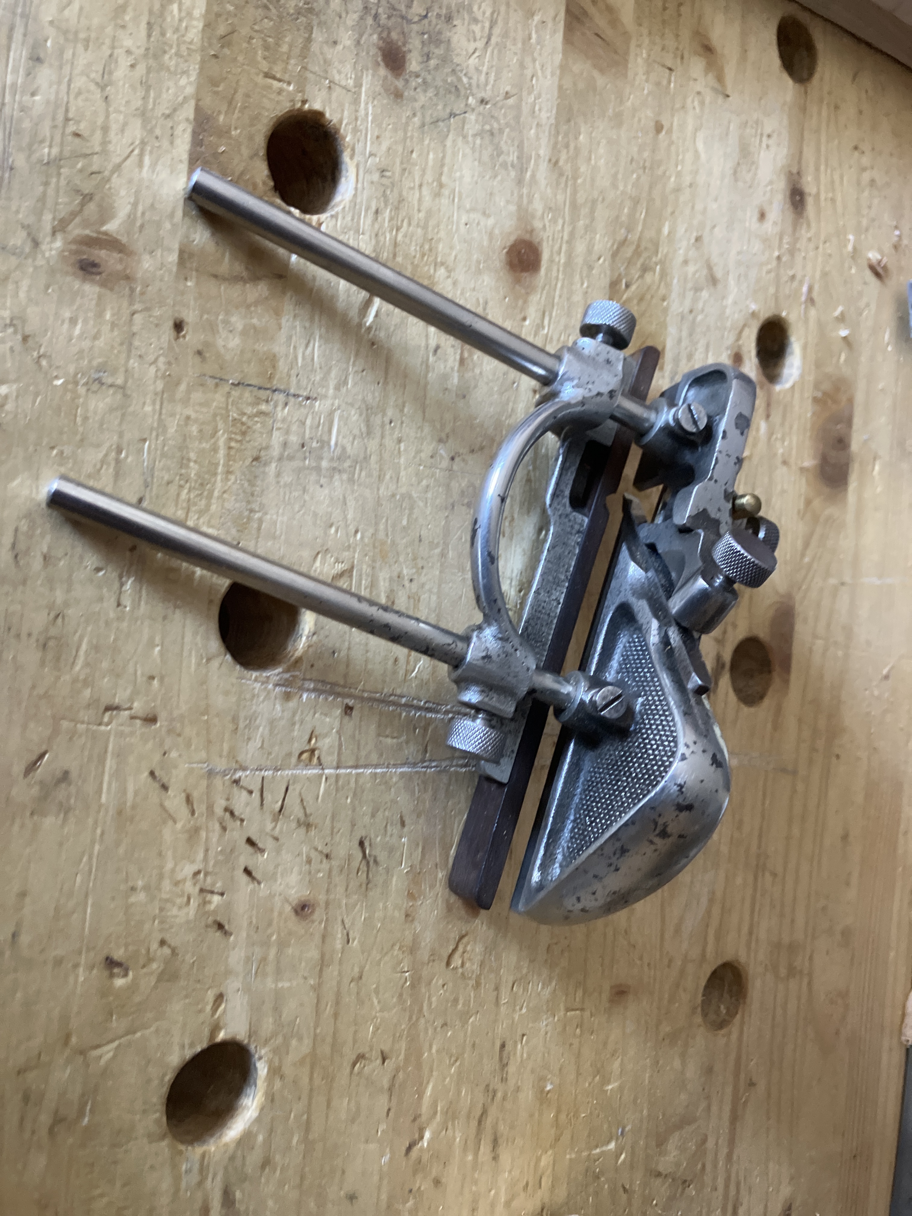

Yo,
además del 45, tengo un Récord 43 comprado en wallapop por menos de 60€, no recuerdo bien, y me hace el apaño para ranuras en cajas y cajones no muy grandes.

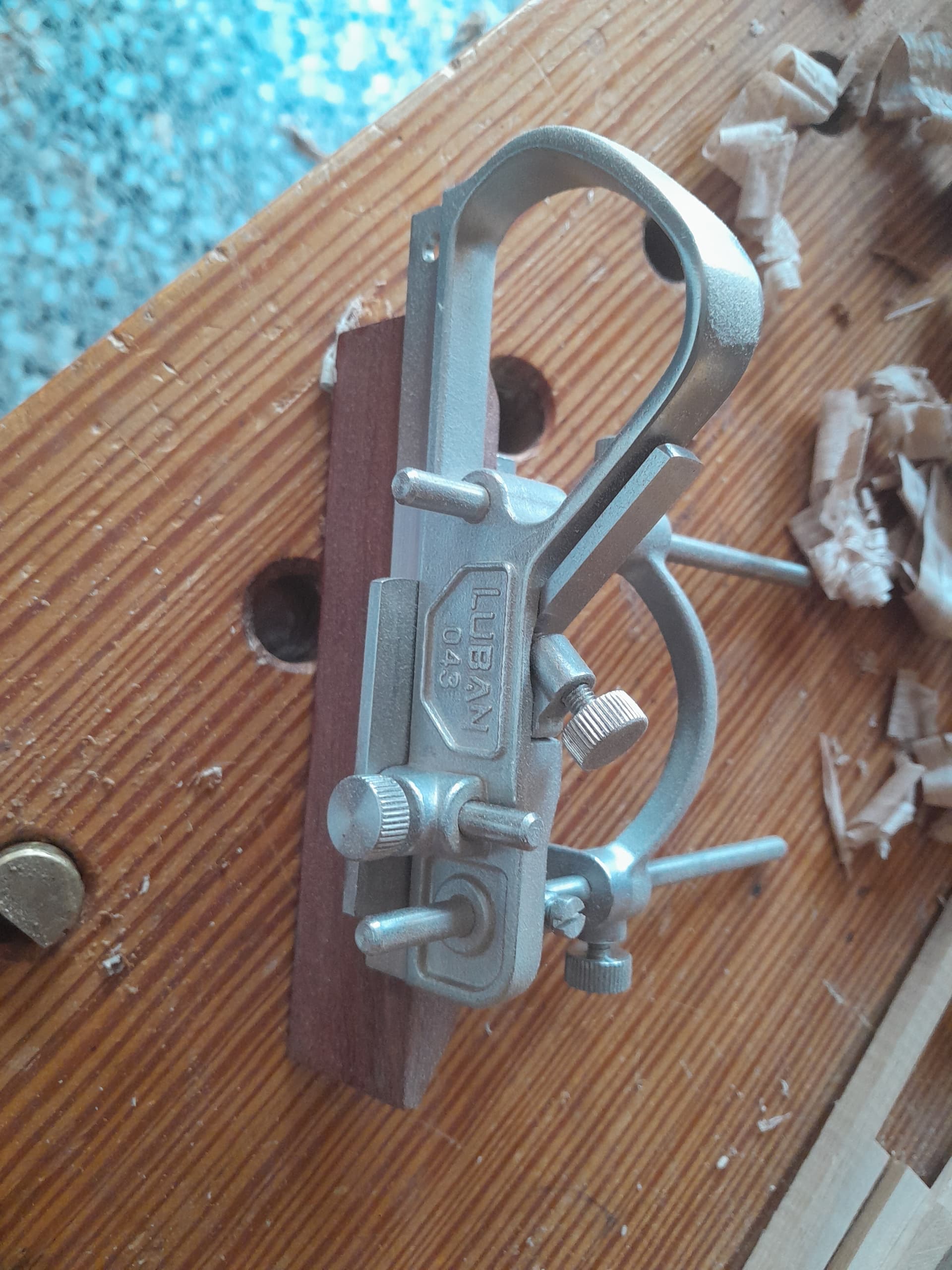

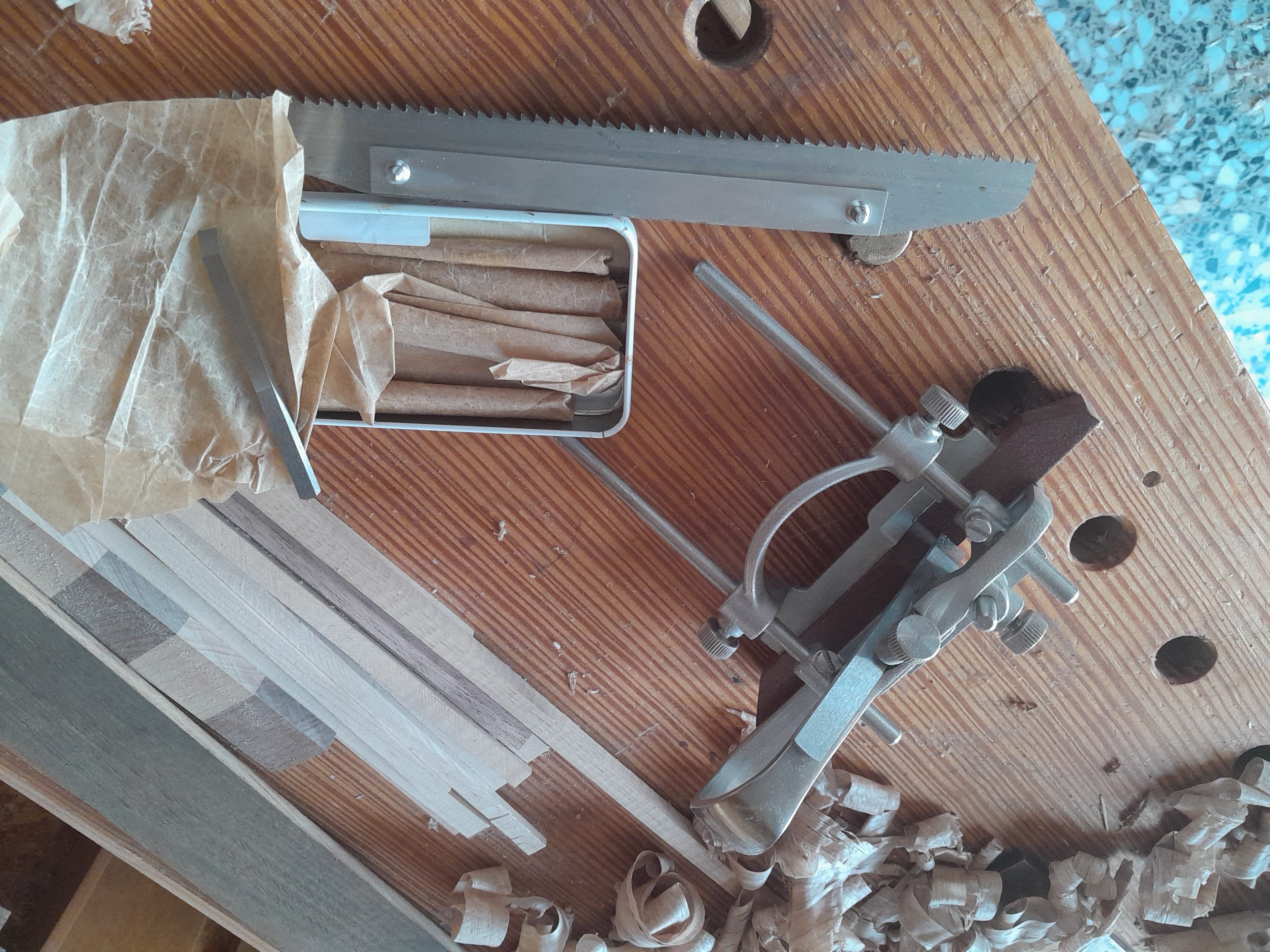

Yo tengo un 43 de Quangseng y estoy contento con el, actualmente está por unos 200 euros y viene con 8 cuchillas y una hoja de sierra para hacer un corte guía para deshilar tablones con la sierra de bastidor en mi caso.
La verdad es que me precipite comprandolo por que me corría prisa para un trabajo, el 43 de Stanley se puede conseguir por menos de la mitad. Como dice el compañero @Brico el 43 se puede quedar corto para según que trabajos.
Ese Quansheng tiene cositas interesantes, me gusta mucha el accesorio de sierra para marcar cuando vas a cortar paneles. De hecho ando buscando un cepillo para ese uso específico, se llaman kerfing planes, no? Creo que el Stanley 45 no tiene ese accesorio.

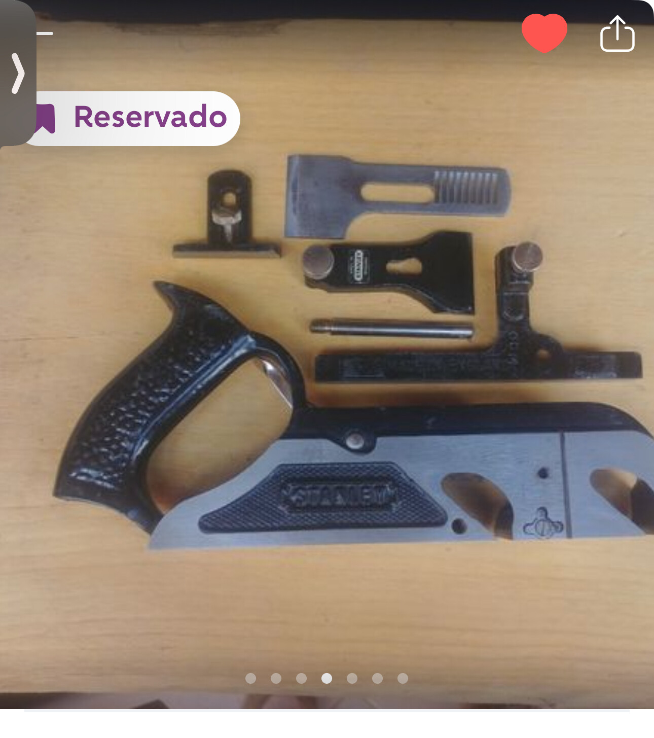

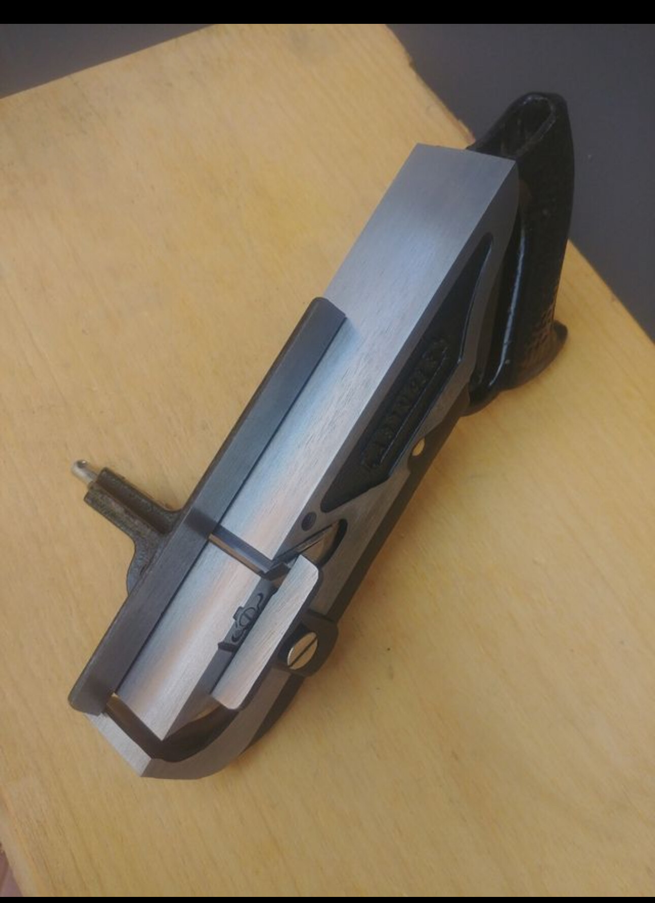

De momento, mientras encuentro un 45, me he pilado un 78 de warrapop en muy buenas condiciones y espero comprar un router plane de Hongdui (KM17) pronto. Así cubro muchas de las necesidades y no tengo el agobio de tener que encontrar algún 45 ya y puedo ir pensando en opciones.
Este es el 78 que me he cogido:

Tiene muy buen aspecto.

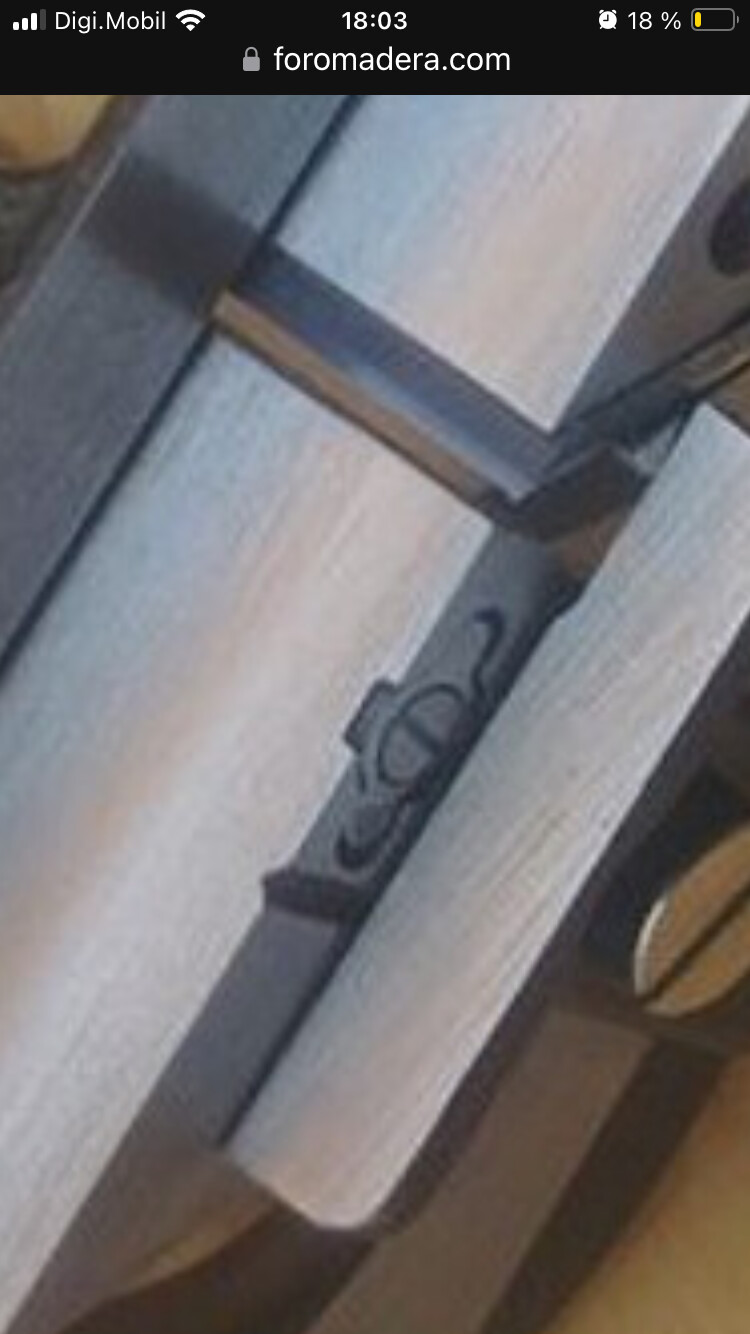

En las fotos parece que le falta la cuchilla incisora, si es asi te recomiendo que las pasadas iniciales marques con una cuchilla el canto del rebaje, es facil que segun que maderas astillen un poco.
En la primera foto, ampliada, sí que parece que está el estribo (traducido literalmente del inglés spur) y el tornillo.
El cepillo se ve pero que muy bien.

Sí, efectivamente he visto las cuchillas. Se cura en salud con esa advertencia para evitarse reclamaciones.
Yo creo que con un buen repaso quedarían bien. No veo una corrosión con daños irreparables.
El cuerpo del cepillo está en buen estado y completo que es lo complicado en esos modelos.
