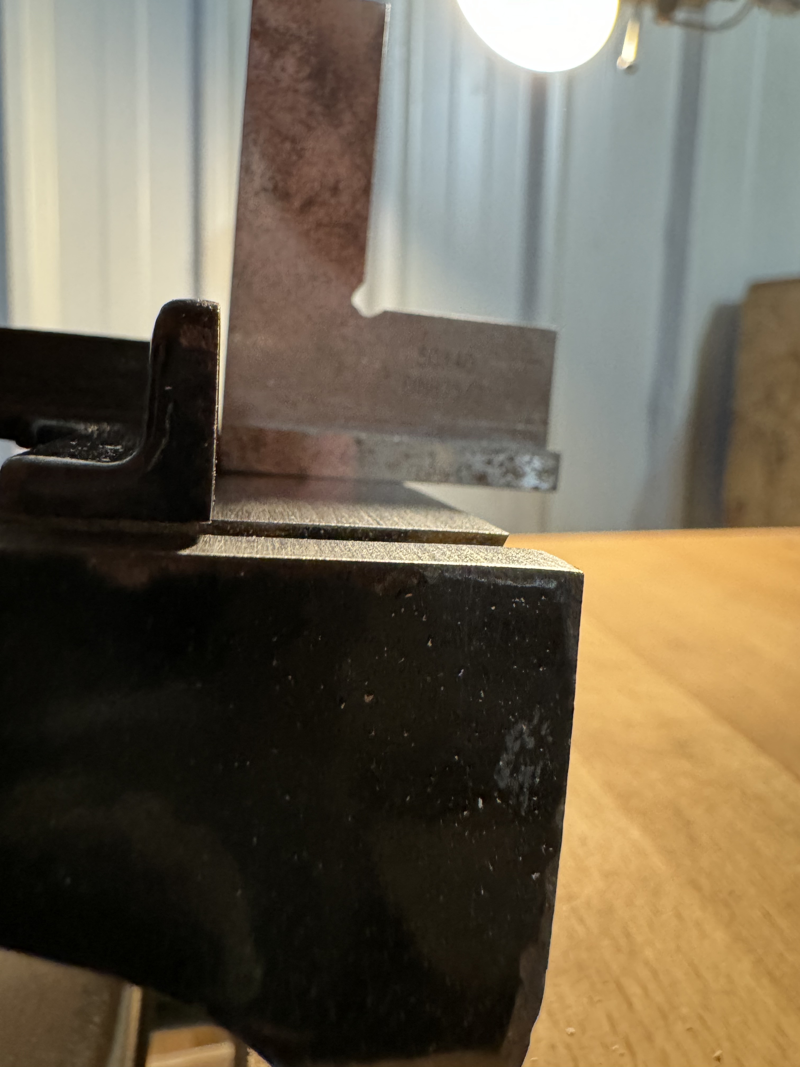

Ya he recibido el Stanley 78 y lo he probado. Después de un par de intentos, veo que me cuesta dejar a escudra la superficie. Que la guía no esté a escuadra es normal? Es cuestión de técnica o es que la escuadra está mal?
Después de revisar algunos foros ingleses parece un problema más común de lo normal.
La solución que me parece más práctica es hacer un par de agujeros en la guía para atornillar un trozo de madera cepillada para recuperar la escuadra.
Pues creo que es la mejor y más fácil solución, porque intentar enderezarla tiene su dificultad y peligro.
Utiliza una madera dura, roble o haya y lo tienes resuelto.
La escuadra puedes comprobarla. Si está bien, la solución que has comentado antes, pero aún así, con la guía a escuadra, hace falta algo de práctica para que el rebaje quede escuadrado. A mi con el mío me costó conseguirlo.
