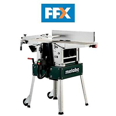

Queria comprarme una cepillo regrueso tengo en mente estas dos, me gustan las maquinas de buena calidad pero no industrial!
Cual me aconsejais?
Este es 1500w
Este es 2200w metabo
Gracias por vuesta ayuda

Buenos días dahtag,
En mi opinión, la Metabo no la contemplaría, pues tiene las mesas de aluminio y no me gusta el mecanismo de ajuste de la altura de la mesa. Es demasiado similar, aunque seguro de mejor calidad, a las Lombarte, Femi job, etc. que son máquinas de bricolaje. No digo con esto que no pueda ser una buena máquina, la marca es muy buena, simplemente digo que prefiero máquinas más robustas con mesas de fundición para esto.
La Axminster que enlazas tiene bastante buena pinta y hay varios vídeos por internet donde hablan bien de ella. Sin embargo, mi recomendación es que si puedes estirar un poco el presupuesto, te compres una JET JPT260. Es similar en tamaño a la Axminster, pero con la Axminster has de tener en cuenta que para cambiar de operación tienes que quitar el tope paralelo y dejarlo por ahí, después levantar una mesa, luego la otra, y por último cambiar la aspiración. Con la Jet, lo único que tienes que hacer es levantar las dos mesas (que se mueven de forma solidaria, y con el tope paralelo incorporado) y cambiar la aspiración. Se hace en cuestión de segundos. Yo tengo la Jet y estoy encantado, me parece una gran máquina, fiable y precis, y el cambio de operación no hace perder la calibración de las mesas en absoluto.
El importador y distribuidor en España es Orpi SL, y en las ocasiones que he tratado con ellos no puedo decir otra cosa que son muy profesionales y amables. Dan muy buen servicio. No tengo relación ninguna con ellos aparte de haberles comprado un par de máquinas.

He estado mirando y efectivamente hay un Lombarte exactamente igual, y un Record Power…
Me parece carísimo en ese caso, si al final es el mismo producto chino con etiqueta Metabo. Puedo entender (no es que me guste, pero bueno) que marcas punteras fabrique en China sus diseños y bajo sus criterios de calidad y control. Lo que no entiendo es cómo una marca como Metabo pone su pegatina en un producto que a tenor de lo visto parece no estar diseñado por ellos.
Entendería el precio si fuera Metabo de verdad, pero si es un “rebranding” de un producto chino, no lo entiendo, me parece desorbitado lo que piden por él.
En cuanto al precio que pagaste, encontraste un buen chollo. Ahora lo veo por 1097€.

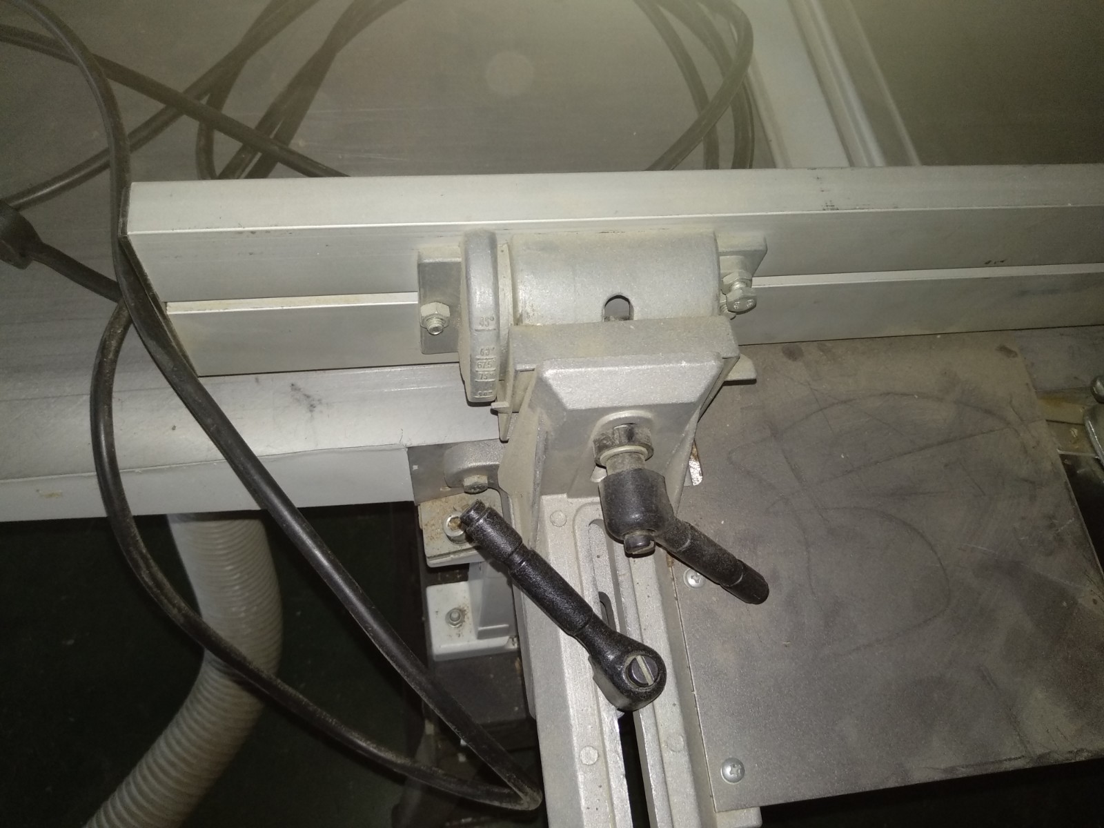

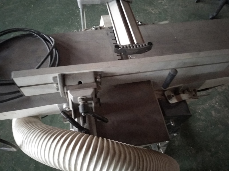

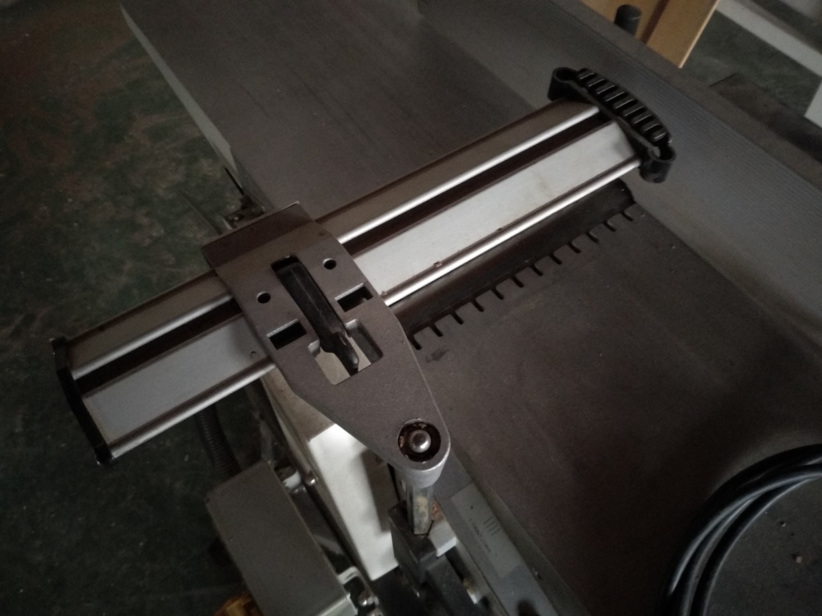

Hola Jacob, mi cepillo es muy parecido al Metabo,yo diria que mas robusto.
La mesa es de fundicion de aluminio,la guia paralela de aluminio extrusionado creo que mas grueso el laminado,lo de las patas con freno y ruedas es muy de agradecer.
Hare unas fotos con detalle para que veas la diferencia.
Ya llevo mas de 5 ó 6 años con el y lo compre a Lombarte creo que lo dije.
Ah,el manubrio de regulacion de altura de corte es diferente creo que el de Metabo esta en una posicion mejor y no estorba.
